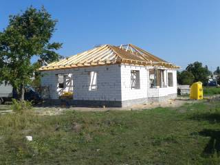

Кременчужанин.UA Опубліковано: 12 серпня 2013 Поділитись Опубліковано: 12 серпня 2013 Уважаемые специалисты форума. У меня вопрос следующий, дом заложен в этом году. Фундамент армолента, на ней цоколь из бута, стена газоблок, верхний армопояс. Как правильно к этому хозяйству пристроить комнату на 30м.кв. Ленту я так понимаю нужно делать замкнутой, цоколь стены и верхний пояс ввиде П ? Есть ли смысл врезаться в существующую кладку или верхний пояс? На фото то что есть, на картинке то что хочется. Заранее спасибо за ответы и советы. Посилання на коментар Поділитися на інших сайтах More sharing options...
Zeland Опубліковано: 12 серпня 2013 Поділитись Опубліковано: 12 серпня 2013 Подскажите как правильно присоединить к старому фундаменту дома фундамент пристройки Так-же интересует этот вопрос! Посилання на коментар Поділитися на інших сайтах More sharing options...
prazdnikof Опубліковано: 12 серпня 2013 Поділитись Опубліковано: 12 серпня 2013 Уважаемые специалисты форума. У меня вопрос следующий, дом заложен в этом году. Фундамент армолента, на ней цоколь из бута, стена газоблок, верхний армопояс. Как правильно к этому хозяйству пристроить комнату на 30м.кв. Ленту я так понимаю нужно делать замкнутой, цоколь стены и верхний пояс ввиде П ? Есть ли смысл врезаться в существующую кладку или верхний пояс? На фото то что есть, на картинке то что хочется. Заранее спасибо за ответы и советы. Всё отдельно если врезаться, а потом пойдёт разная осадка дома и пристройки, то трещины будут в самых неожиданных местах. 1 Посилання на коментар Поділитися на інших сайтах More sharing options...
Кременчужанин.UA Опубліковано: 12 серпня 2013 Поділитись Опубліковано: 12 серпня 2013 Всё отдельно если врезаться, а потом пойдёт разная осадка дома и пристройки, то трещины будут в самых неожиданных местах. Для равномерной усадки есть ли смысл стены замкнутым контуром гнать, т.е стену параллельно существующей? соответственно и верхний армопояс полноценный будет, но и "деньги на ветер"выбрасывать не охота? Посилання на коментар Поділитися на інших сайтах More sharing options...
