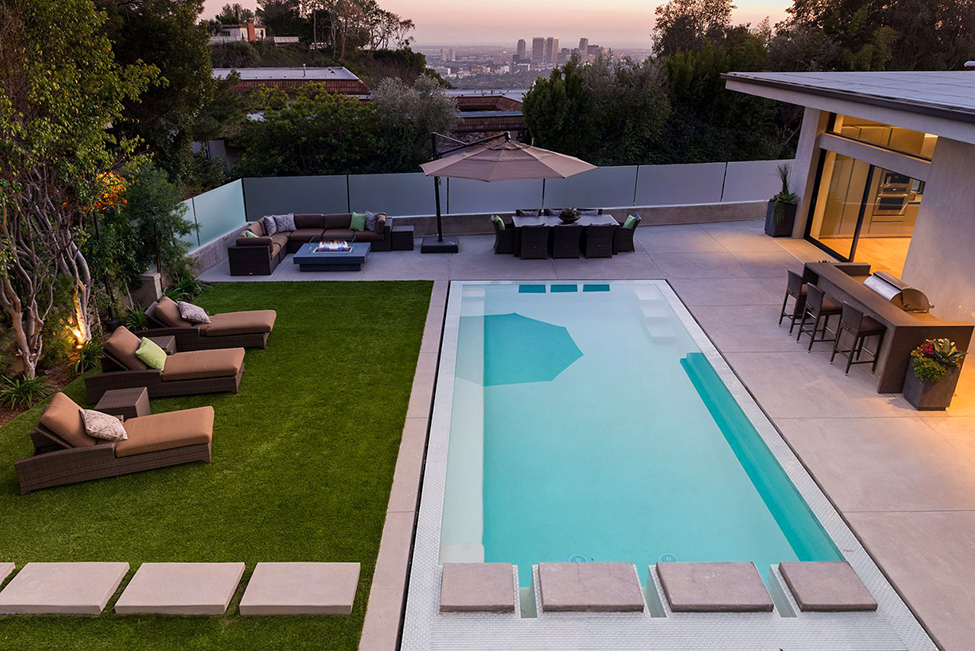

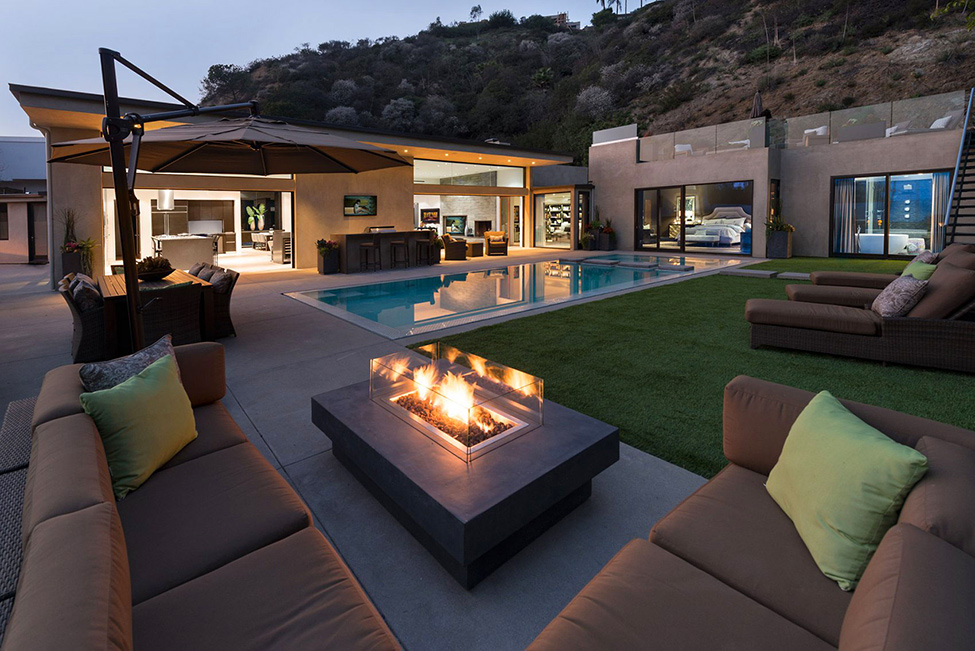

Добрый день, Уважаемые форумчане. Я не особо писатель на форумах, но читатель еще тот. Прошу Вас дать обоснованную и профессиональную оценку возможности эксплуатации данного типа строения. Уже три недели спать не могу, изучаю технологии монолитного строительства. До проекта дела пока не дошло так, как не все моменты еще проработал даже в голове, но на основе Ваших советов планирую картину прояснить.
Вкратце об объекте и то до чего дошли мысли. Этажность: полноценный нулевой этаж, первый этаж (левое крыло, квадратов 70-80 холл, гостиная, столовая одним помещением; две небольшие спальни и санузел 40м2, правое крыло большая спальня и ванная с санузлом 30-40м2) возможно две спальни перенести на второй этаж. Материал: монолит, снаружи вата, газобетон 200, пенополистерол 50, газобетон 100.
Самый главный вопрос отопления данного дома, планирую газовый котел, твердотопливный котел, приток-вытяжка с рекуперацией и проходом притока через дымоход камина, камин по центру холла с мощной стеной для отдачи тепла, если второй этаж, то чтобы «руба» проходила через обе комнаты, перед витражами использовать внутрипольные конвектора с принудительной циркуляцией. Вопрос теплового насоса на стадии более глубоко изучения, пока однозначного мнения не сложил, но самый большой плюс использовать внутрипольные конвектора для охлаждения. Вообще вопросов миллион, буду задавать их по ходу дела, а то ни кто и читать не будет кучу текста.
Если есть опыт реализации подобных проектов, буду очень благодарен за советы.
Ну и пирожок...

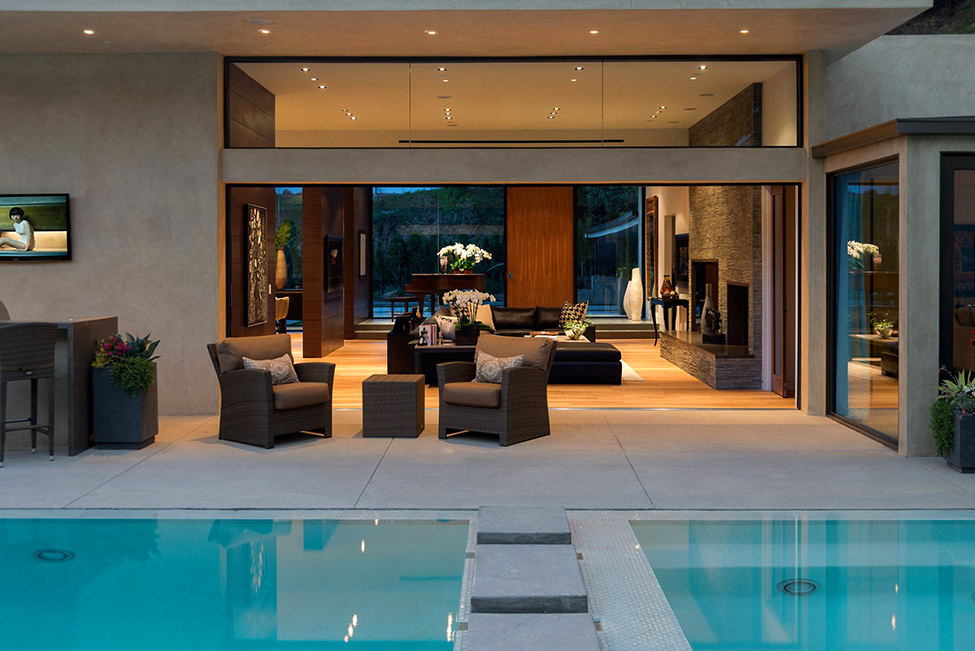

При таком количестве и размерах окон до лампочки из чего стены.

Имхо, если окно до пола, а на улице минус 20, то хоть лопни, а в комнате будет литься холод со стекла и будет некомфортно.

Дело в том, что у меня есть зимний сад 26 кв м , высота 4 м, стеклянная стена на север-северо-запад, остальные стены- часть дома, пенобетон, стеклопакеты однокамерные. Поддержание даже 15 град зимой вызывает- большой расход газа, где-то 150 кубов в месяц - это на одну комнату!, конденсацию влаги на окнах внизу. Конечно, можно поставить вентиляцию, чтобы снизить влажность, но тогда газу уйдет 300 кубов в месяц на одну комнату. Летом солнце заходит только краем после 4-х часов пополудни и температура сразу подскакивает до 40 град. Если окна будут не на север, то температура будет 50 град, то есть нужны мощные конденционеры.
Зайдите летом в оранжерею Ботанического сада и оцените, как оно там.
Кароче, будет жуть- летом постоянное кондиционирование, зимой- вентиляция и огромный расход газа. Сколько газа нужно, чтоб поддерживать 25 град, страшно даже представить. При этом весь теплый воздух будет у потолка, а внизу у пола может быть 5 град.
Я бы посоветовал, прежде чем строить дом 200 кв м в таком стиле, построить 15 кв м домик со стеклянной стеной на юг и посмотреть-посчитать годовые затраты, может даже переночевать пару ночей в июле.

Сейчас у меня 15 м2 стеклопакета в гостиной окна на юго-восток, ровно в 7,00 утра из-за дома прямое попадание солнечных лучей, в 11-30 солнце не бьет но светит хорошо, площадь комнаты 35 м2 спасают рулонные шторы, зимой дискомфорта не было, хотя топили не очень дом новый живет мало людей.

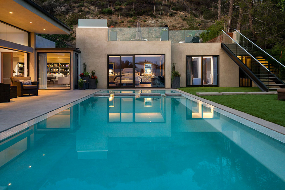

Avtoforum, а представили как оно зимой, допустим вот этой прошедшей зимой- окна на первом этаже завалит наполовину. И еще какой участок...а если соседи видят Ваши окна, допустим , спальни? Сосед с утра прыскает картошку, а вы с женой проснулись и хотите встать, а окна у вас до пола , открыты навтречу свету.... Значит нужны постоянно шторы? а зачем тогда стеклянные стены?
У меня ванная в доме 15 кв м и два больших окна без штор, но окна выходят в сторону участка и ближе 150 м в окно не заглянешь.
Такой проект хорош для Калифорнии, Сан-Франциско- летом выше 25 град не бывает, зимой 10 -15 град, и на счету у вас десять миллионов и вам наплевать на счета за электричество. А рядовые калифорнийцы спят под электроодеялом, потому что так дешевле выходит.
