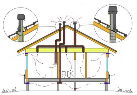

Принудительная (когда включен крышный вентилятор) - СВЕДЕНИЕ многих помещений в единую трубу перед крышным вентилятором - при правильной настройке открытия анемостатов она работает и без вентилятора чертеж(схематический) прилагаю как и повторно - планировку

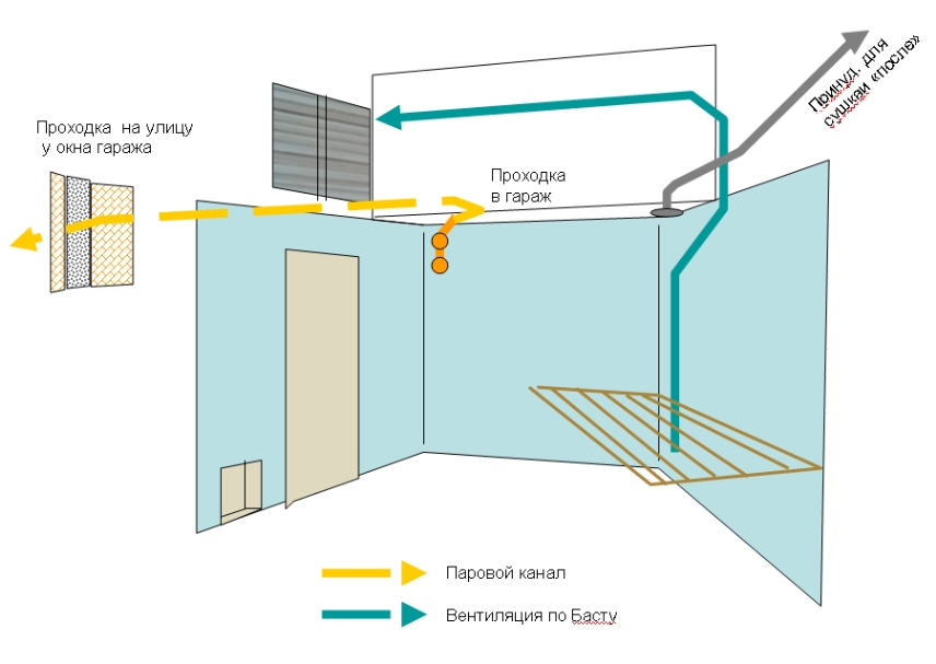

Все реально сделать с такой вытяжкой только выпускной канал не у пола, а на уровне притвора двери. У пола канал на расстоянии в 20-30см выходит коробом в душевую. Приток для горения к морде печи нужно подводить.
Т.к. принудительная работает на "вытягивание из", а не на подачу "в баню", то речь у Вас идет о выпускном канале пара? Вот так как на моих рисунках - в 20-30 см над полком, через стену в душ?. Если все изобразил правильно, тогда низ канала практически совпадает с нижней пробкой, но не будет ли это слишком низко для пирога пара? :unknown:

1)Для уровня пирога пара делается канал с пробкой на уровне верха входной двери в парилку. Там ставится пробка и выход в выхлопной канал.
2)А приток к печи с душевой и в противоположном углу с забором у пола в 20-30 см от пола и поднимаясь коробом к потолку и выходом в душевую - это вентиляция Басту для дыхания, она отношения к уровню пара не имеет.
3)И приток к морде печи, для горения- это еще одна не зависимая вентиляция.

все как раз и упирается в "выхлопной канал", которого нет - с этого мой вопрос и возник: куда сбрасывать пар если канала нет, а из смежных только душ может быть увлажнен конденсирующимся паром, но в самом душе дверь в КО не планировалась, да и потолок там не пластиковая вагонка а ГК..... Куда все же вывести этот пар из под пробки?
Пар нужно выводить на улицу, это факт. Через топочную или через гараж на улицу, или в тот же вытяжной канал выпускать, все одно но на улицу это однозначно.

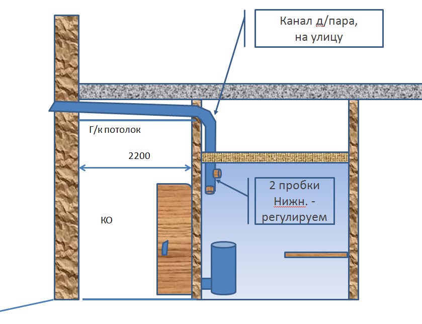

Определились с "напрвлением" канала для пара на улицу(см рис) - нужно ли ставить трубочку для конденсата если дать уклон с улицы и собирать его в самой парилке?
Да, нужно ставить, тк конденсата будет не мало. А почему его не отвести на улицу, пусть себе стекает в ливневку или на отмостку.

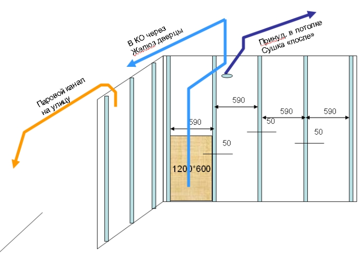

И уточняющий вопрос по выводу по Басту - Вы предложили в душевую, но у нас там в полуметре анемостат принудительной - все туда и вылетит....., Можно ли без ущерба, выпуск по "Басту" сделать над дверью в парную - у нас там задуманы жалюзийные дверцы - получиться как рассекатель вот так:
Имеет ли значение высота такого выпуска? От "просто непосредственно над потолком сауны" и до чистового ГК потолка КО - 650 мм, т.е важны ли эти 650 мм для лучшей тяги, или же печь сама обеспечит "выталкивание"?

Любой удобный для монтажа и стекания воды. Наружную трубу канала, желательно выдвинуть дальше от стены, что бы не мочить саму стену при капели конденсата.
Басту- независимая вентиляция от тяги анемостата, она работает самостоятельно приток отток. Разве что может быть перекос при отсутствии притока в помещение, то может потянуть или от притока для горения к печи или через выхлоп буратины. Хотя не факт что сильно потянет. Но преимущество вывода Басту в душевую в том, что при прогреве парилки или при парении и закрытии буратины, возможность выхода пара с канала Басту в душевую, а не КО. Можно конечно вывести в жалюзийные дверцы в Вашем случае.
На вентиляции Басту не ставятся задвижки и жалюзи, каналы постоянно открыты.Приток к печи тоже желательно сделать сбоку с душевой, а не с под топки печи. Да и площадь притока должна быть 125см2 и отток равноценный.
Судя с фото Вашей жалюзийной дверки, высота парилки не сильно большая, что конечно не совсем айс, высота нормальная для бани, это веник в вытянутой верх руке. Ну и короб желательно выводить под самый верх парилку в смеж.помещение.

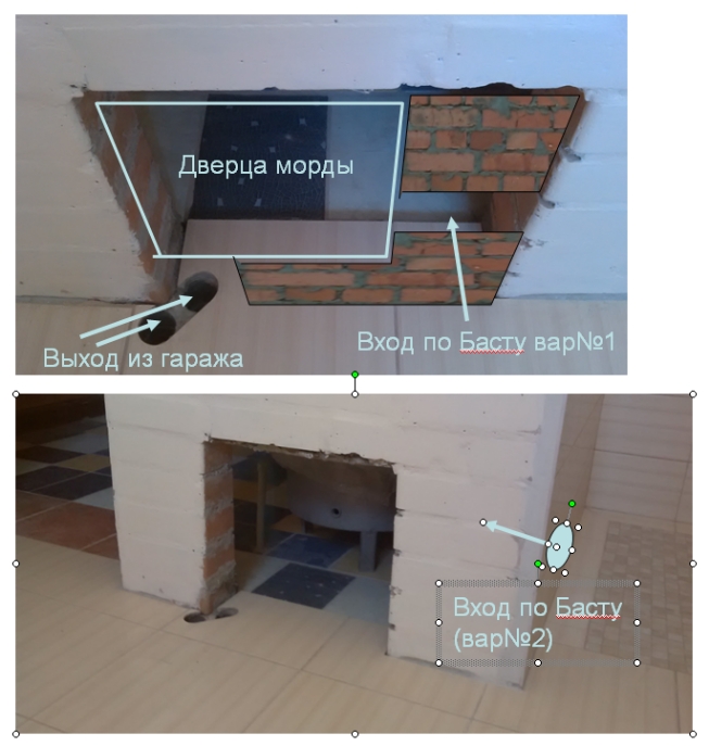

Александр!
Планировали проем под морду(он у нас 410*400) заложить по морде, оставив вход по Басту справа от морды, на высоте третьего ряда - 15-20 см от пола КО - вар №1 на рисунке.
По вашему опыту предпочтительнее сделать его все же со стороны душа - вар№2, - правильно я Вас понял?
Да, №2 предпочтительнее и ниже к полу.

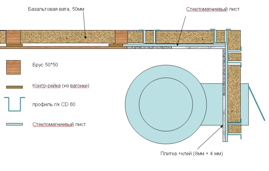

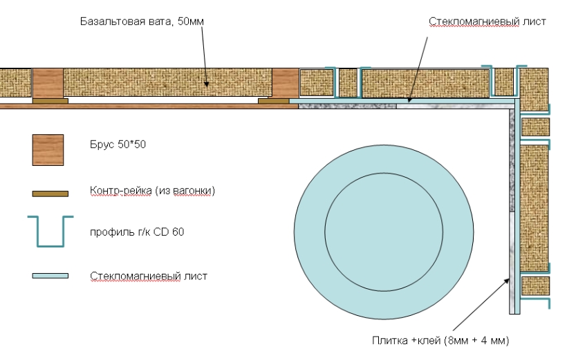

Александр, дошли до угла "печи" и возник вопрос об обрешетке под СМЛ: можно ли под него использовать не CD 60, а тот же брус, что и под вагонку. 12мм вагонка будет(по контр-рейке) идеально стыковаться с 4мм клея+8мм плитке(уложенных на СМЛ), т.е. плоскость "подложки" будет ЕДИНАЯ - ЕСТЬ ЛИ смысл разделять "базу/опору" выполняя каркас раздельным -из бруса и из CD 60? Может в этом месте СТЫКА использовать ЕДИНУЮ опору тот же брус 50*50мм - 50% ее(т.е 25 мм )- под контр-рейку и 50%(оставшиеся 25мм) для крепления СМЛ? (на рисунке первоначальный вариант в комбинации бруса и CD 60)
А топка будет с парилки или смежного помещения? Все зависит от толщины стены. Что бы топочная дверка была не в нише в смежном помещении и печь стояла с зазором в 5см в парилке, вот и считайте и мостите. На пальцах сложно понять как ежики сексом занимаются ;) Если вышеперечисленные моменты соответствуют с М\П то почему не монтировать.
С местом вопрсов нет, Топочная дверца - в КО, А ВОПРОС больше направлен на поведение бруса и г/к профиля при температуре "вокруг" Аквалайт если разницы в поведении их нет, то проще будет использовать только брус, а не СD 60, как считаете?
