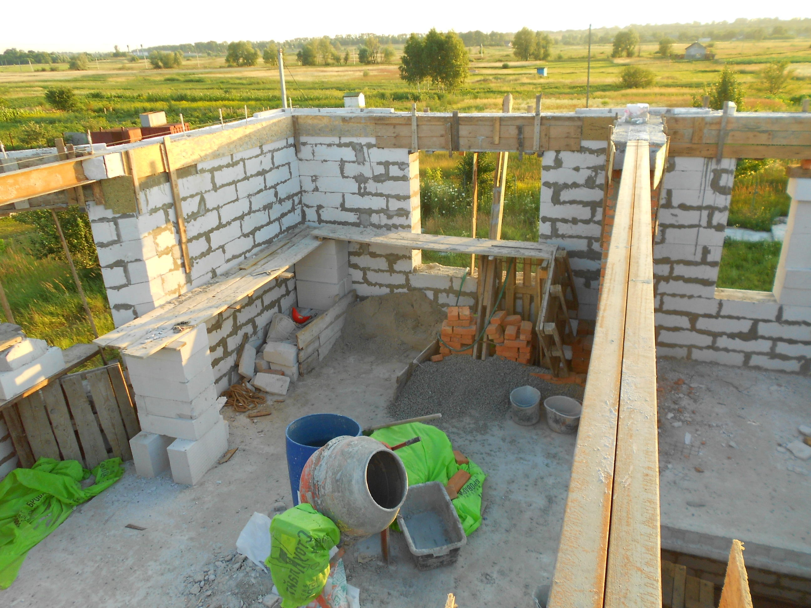

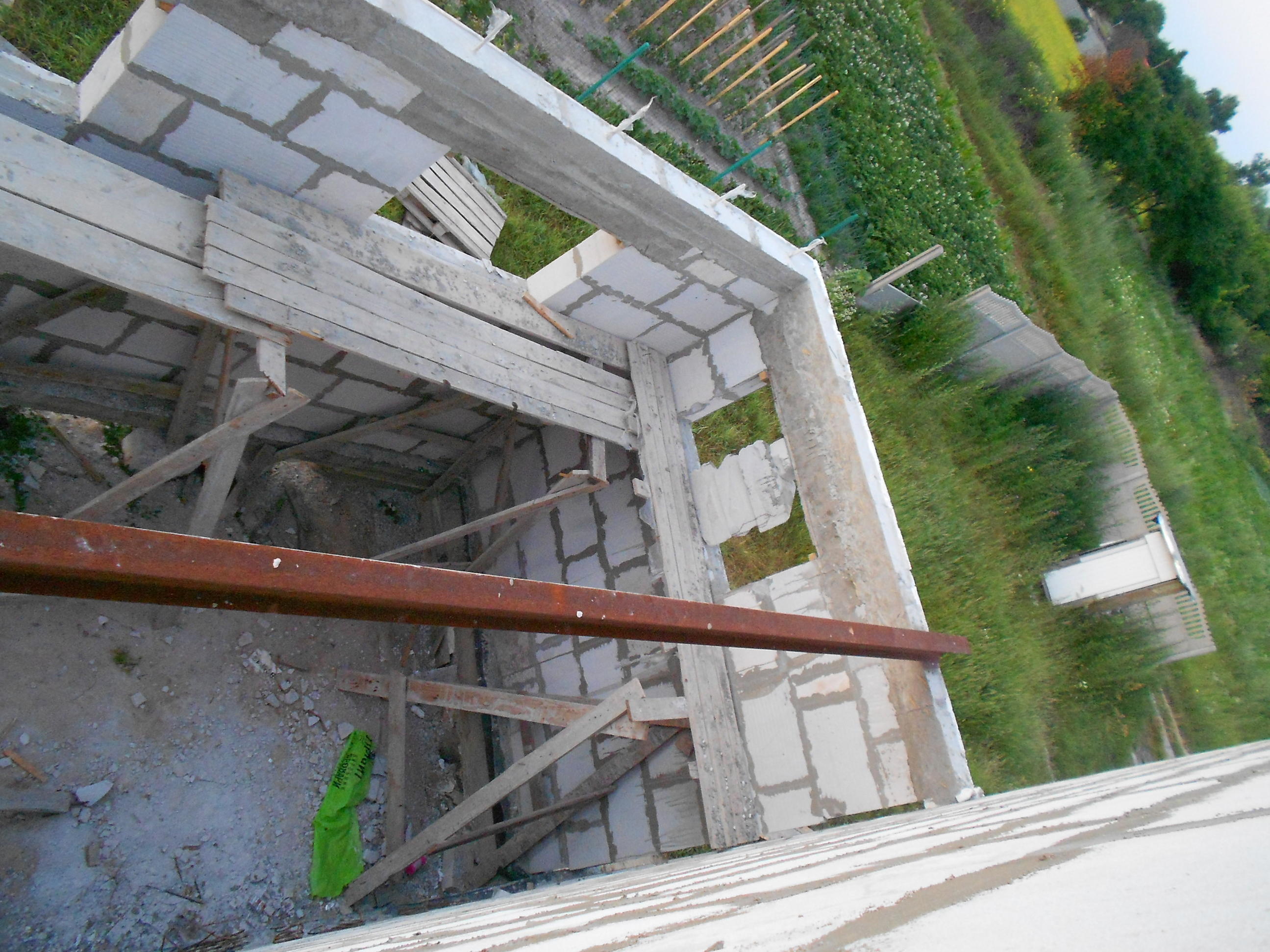

dklimock Опубліковано: 16 липня 2013 Поділитись Опубліковано: 16 липня 2013 имеется дом с центральной несущей стеной. на центральную стену через стойки и лежень будет опираться коньковый прогон двускатной крыши. Центральная стена представляет собой перекрытий двутавром пролет. как прикрепить лежень к двутавру? видится такое решение - на двутавр постелить рубероид для изоляции дерева от метала - положить лежень выведя его в ноль - к двутавру прикрутить лежень проволокой ф3. проволоку стянуть-скрутить, как для опалубки. альтернативы - приварить к двутавру вертикально по центру арматуру. - приварить к двутавру вертикально по центру шпильку ф12 и далее крепить как мауєрлат кто сталкивался? как поступали в таких случаях? заранее спасибо Посилання на коментар Поділитися на інших сайтах More sharing options...
Игореха Опубліковано: 16 липня 2013 Поділитись Опубліковано: 16 липня 2013 Двутавр, или швелеры сваренные коробочкой? Посилання на коментар Поділитися на інших сайтах More sharing options...
Дощ Опубліковано: 16 липня 2013 Поділитись Опубліковано: 16 липня 2013 Я за такі варіанти альтернативы - приварить к двутавру вертикально по центру арматуру. - приварить к двутавру вертикально по центру шпильку ф12 и далее крепить как мауєрлат Також як варіант зігнути/зварити хомутів з 40-50 стрічки у вигляді літери П, накласти на лежак і приварити до двотавра у кількох місцях З.І. класний пейзаж 1 Посилання на коментар Поділитися на інших сайтах More sharing options...

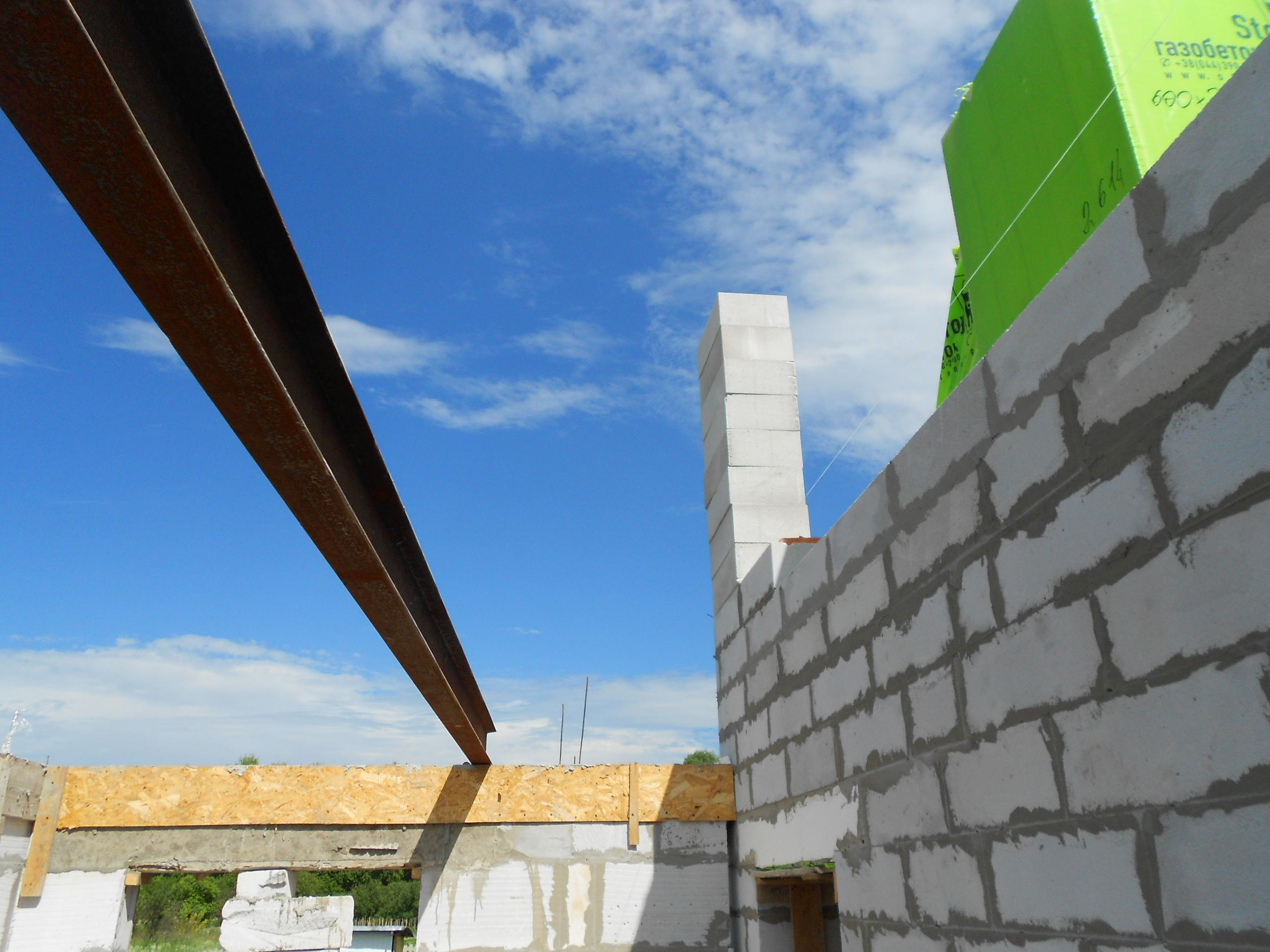

dklimock Опубліковано: 17 липня 2013 Автор Поділитись Опубліковано: 17 липня 2013 Двутавр, или швелеры сваренные коробочкой? не угадали швеллеры сваренные двутавром Посилання на коментар Поділитися на інших сайтах More sharing options...
Игореха Опубліковано: 17 липня 2013 Поділитись Опубліковано: 17 липня 2013 не угадали швеллеры сваренные двутавром Ну фотографию вы очень удачно для ребуса подобрали:D Кстати, а в каком месте они сварены? Только снизу? Может стоит и сверху прихватить? Просверлите свой "двутавр" в шахматном порядке как можно ближе к вертикальной полке с расстоянием 70-80см и притяните лежень болтами, по типу мауэрлата. Я так понимаю что двутавр будет перманентно находится в теплой зоне? Тогда хватит слоя рубероида между металлом и деревом. Посилання на коментар Поділитися на інших сайтах More sharing options...
dklimock Опубліковано: 17 липня 2013 Автор Поділитись Опубліковано: 17 липня 2013 ... як варіант зігнути/зварити хомутів з 40-50 стрічки у вигляді літери П, накласти на лежак і приварити до двотавра у кількох місцях З.І. класний пейзаж точно, можно же приварить сверху на лежень :D просто шов получается "потолочный" а я в нем не силен. да и варить рядом с деревом не хочется. а пейзажи это да. их у меня есть сейчас есть точка обзора с 10м над землей - вообще дух захватывает. Добавлено через 5 минут Ну фотографию вы очень удачно для ребуса подобрали:D Кстати, а в каком месте они сварены? Только снизу? Может стоит и сверху прихватить? Просверлите свой "двутавр" в шахматном порядке как можно ближе к вертикальной полке с расстоянием 70-80см и притяните лежень болтами, по типу мауэрлата. Я так понимаю что двутавр будет перманентно находится в теплой зоне? Тогда хватит слоя рубероида между металлом и деревом. опять не угадали :D. швеллера сварены в торцах. торцы на 1 м с каждой стороны в бетоне. если этот вариант лучше проволочной стяжки - буду сверлить. хотя сверлить толстый метал это не мой конек. да и вообще швеллера хотелось бы по меньше трогать. это им не на пользу. Посилання на коментар Поділитися на інших сайтах More sharing options...

Дощ Опубліковано: 17 липня 2013 Поділитись Опубліковано: 17 липня 2013 просто шов получается "потолочный" а я в нем не силен. да и варить рядом с деревом не хочется. Можна й по-іншому, наприклад на двотавр хомут поставити так |_| або просто приварити з боків пластини, вкласти лежак і зверху через отвори у пластинах стягнути шпилькою. В котельній так само А свердлити вручну швелера не варто - треба мати вагон здоров’я й нервів, ну й необхідність, якої тут немає. В якості ізоляції руберойду має вистачити 1 Посилання на коментар Поділитися на інших сайтах More sharing options...
