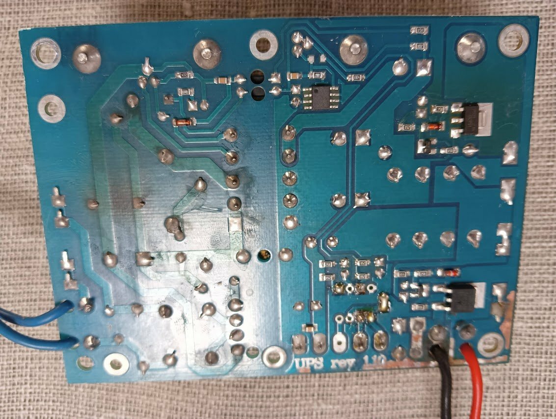

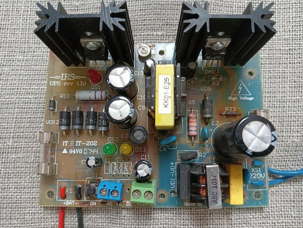

Спитаю в вашій темі, якщо не проти:
зняв плату К2-12-08 з сигналізації ОКО, щоб підключити до неї роутер та ONU-термінал. Сигналізація давно працювала тільки від 220, акумулятор вже давно здох.
Цитата
Кнопка ON заржавіла - поміняв на нову. Підключив до живого акумулятора UPS не хоче працювати, якщо зажати кнопку ON, то працює - куди дивитись? Дякую

заржавiла ??  з якого дива? там вода лилася? фото плати з другоi сторони.?
там несправнiсть.. ви не зробите просто так. кнопка не при чому, вона там  не для того.

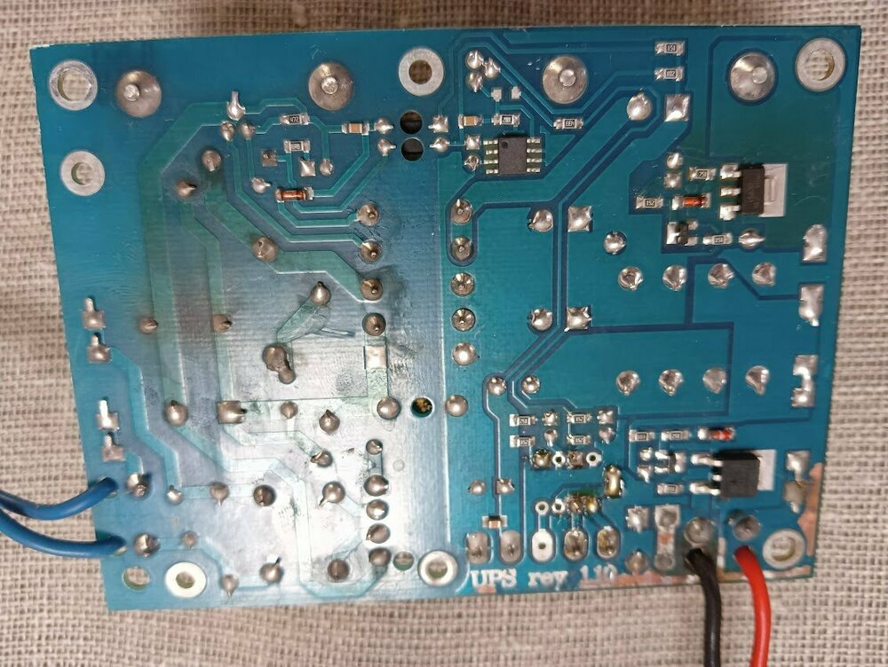

Ось зворотня сторона:
Цитата
як нема, якщо була? облущилась навiть фарба.. - не закритий корпус??
аккум скорiше за все замкнув.. напруги на ньому ноль.. (мiняти завчасно ) - тому потемнiвше мiсце злiва зверху транзистор для заряду..
запобiжник там схоже теж насправ..

1 час назад, Diver сказал:
Це вже після чистки
Так і є, не міняв бо ніхто не казав про це.
запобiжник там
Живий
LR024N
Змінено користувачем Crazy
2 часа назад, Crazy сказал:
при чому тут - хтось казав? а перевiряти як довго без 220В працюе? вiн там давно вже сдохший..
там два запобiжника. там же нiчого вже не свiтиться...
