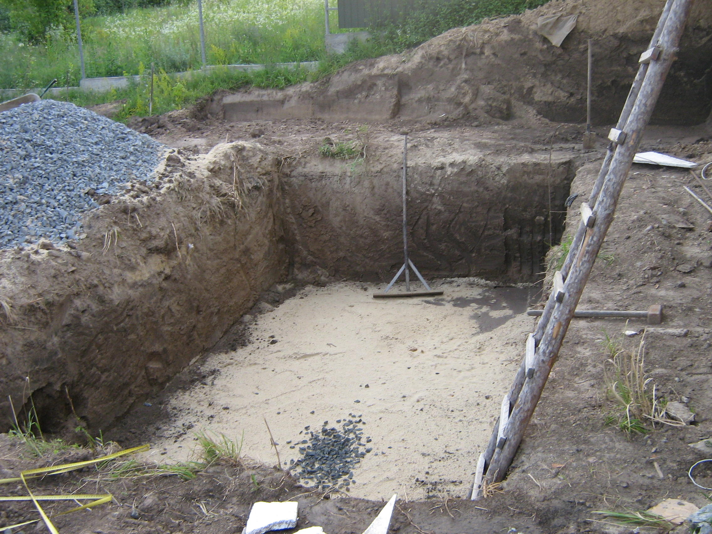

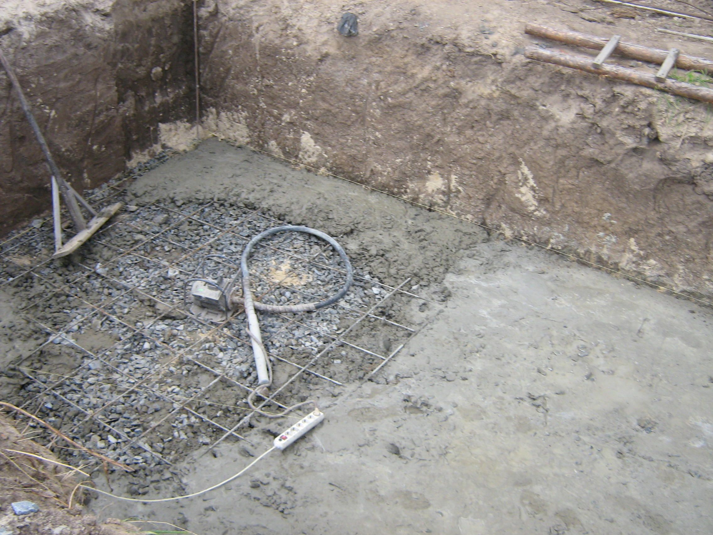

vofka Опубліковано: 18 липня 2013 Поділитись Опубліковано: 18 липня 2013 Отчет о монтаже бассейна: выкопали ямку и залили бетон. Посилання на коментар Поділитися на інших сайтах More sharing options...

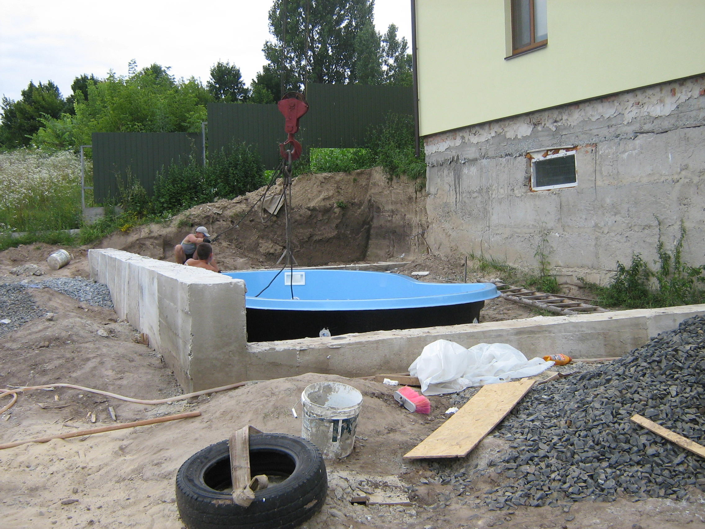

vofka Опубліковано: 18 липня 2013 Автор Поділитись Опубліковано: 18 липня 2013 Установка тазика Посилання на коментар Поділитися на інших сайтах More sharing options...

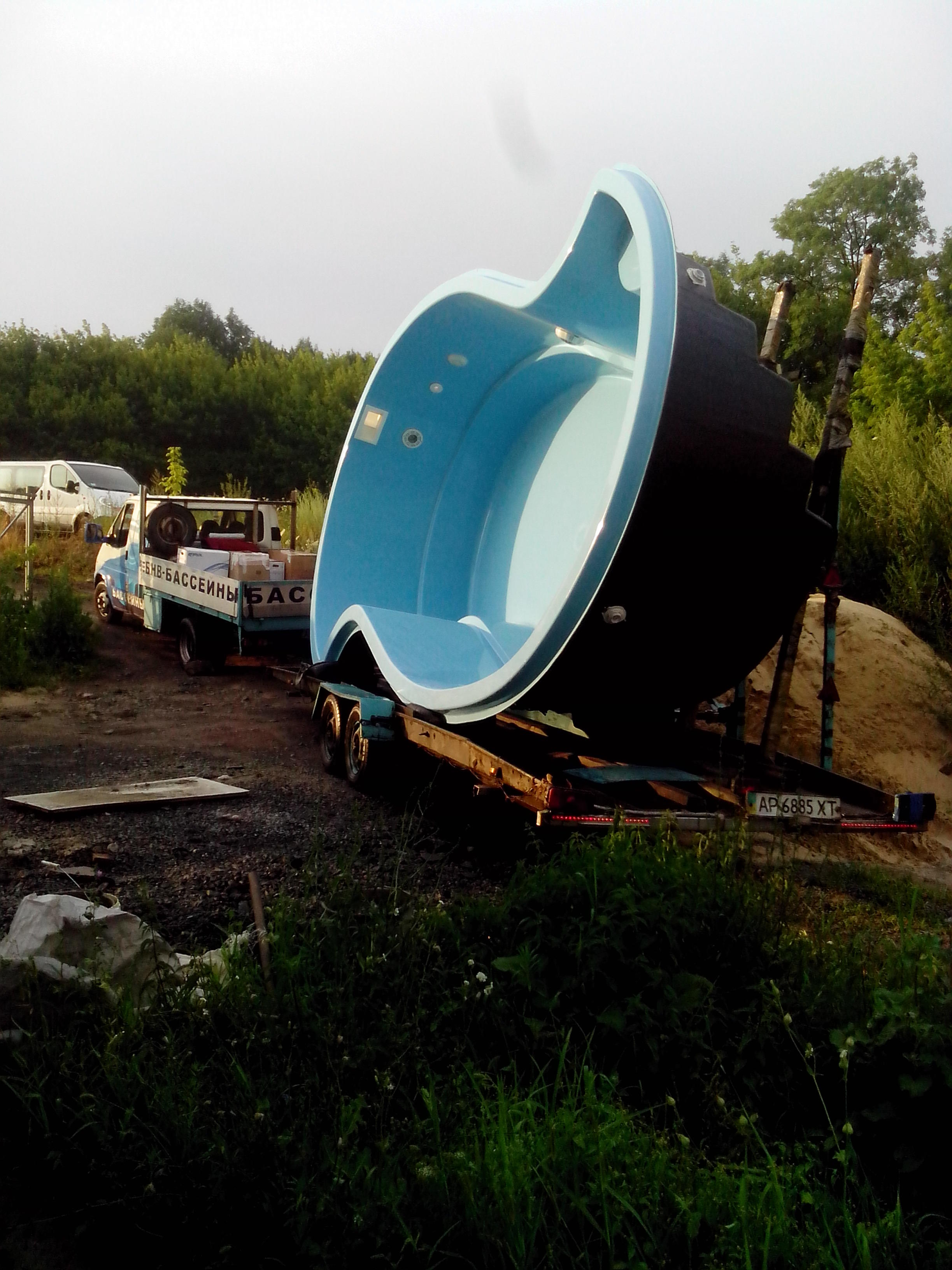

vofka Опубліковано: 22 липня 2013 Автор Поділитись Опубліковано: 22 липня 2013 После того как угасло желание залить бетонную чашу, было принято решение о покупке стекловолоконного тазика. После трех звонков в "эталон", я понял, что люди там очень серьёзные и занятые - им совсем не до меня. Они продают изделия сотнями и говорить с покупателем одной чаши совершенно ниже их достоинства. Поэтому заказ был размещен в "Фаворит", сотрудничеством с коим весьма доволен. Изделие привезли быстро и почти без предоплаты. Бонусом - более приятный цвет нежели у "эталон" . Разгрузка и установка вряд ли будет кому то интересна. Очередь за поликарбонатным накрытием. продолжение следует. 1 Посилання на коментар Поділитися на інших сайтах More sharing options...

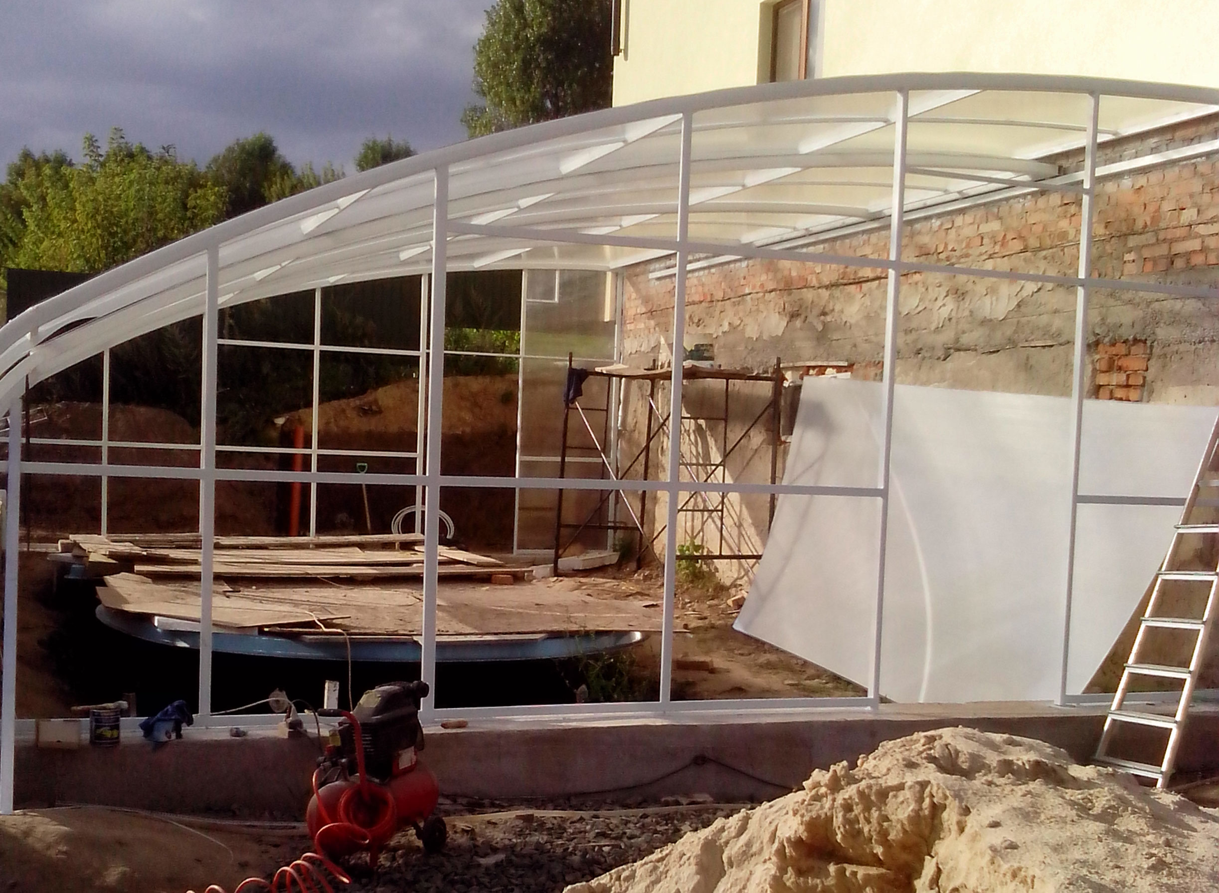

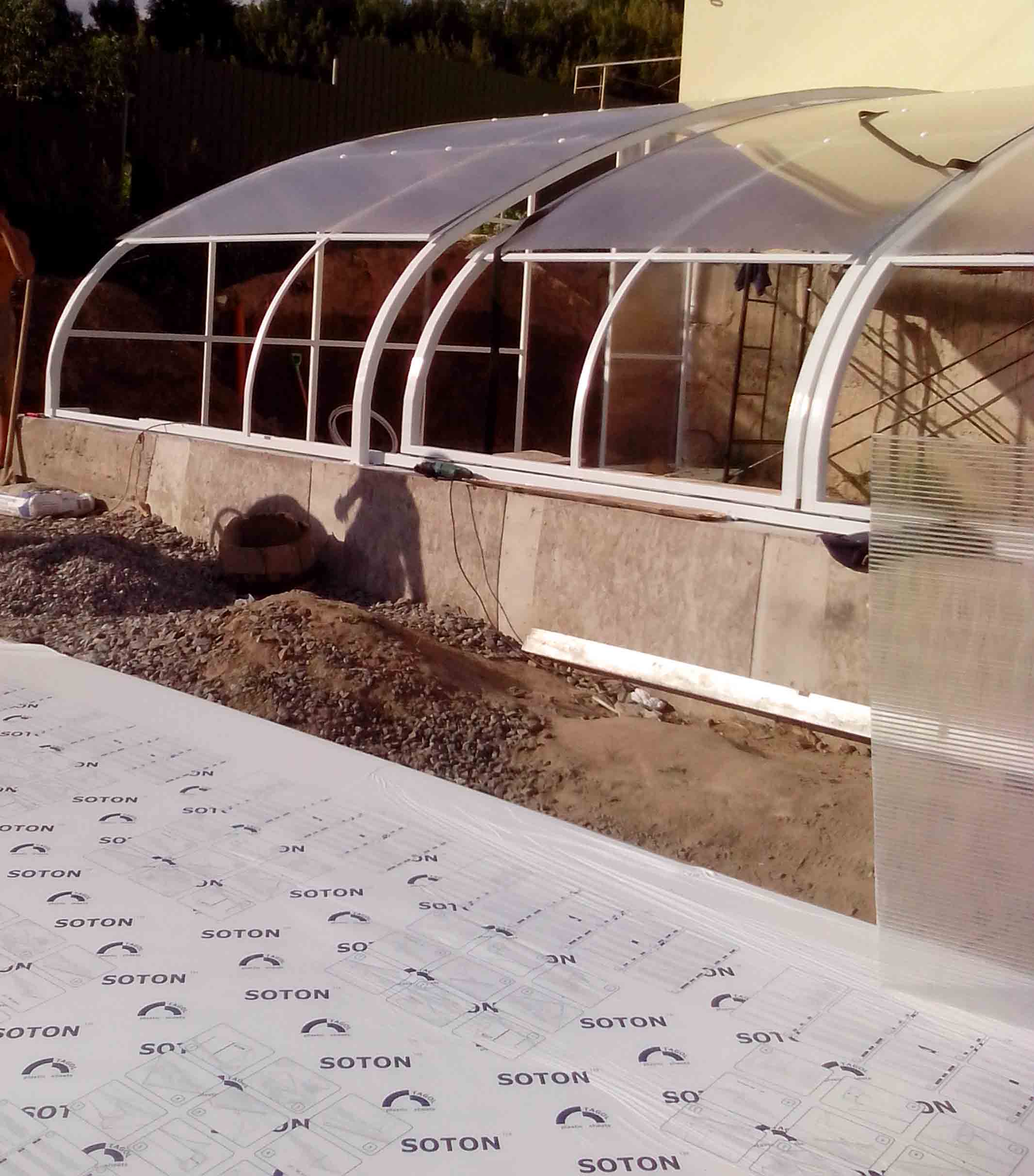

vofka Опубліковано: 8 вересня 2013 Автор Поділитись Опубліковано: 8 вересня 2013 сооружение накрытия из стали и поликарбоната заняло 2 месяца вместо обещанных 2 недель теперь очень нуждаюсь в советах бывалых по обвязке тазика, так как принято достаточно "стремное" решение "клеить трубы" самостоятельно продолжение следует. Посилання на коментар Поділитися на інших сайтах More sharing options...

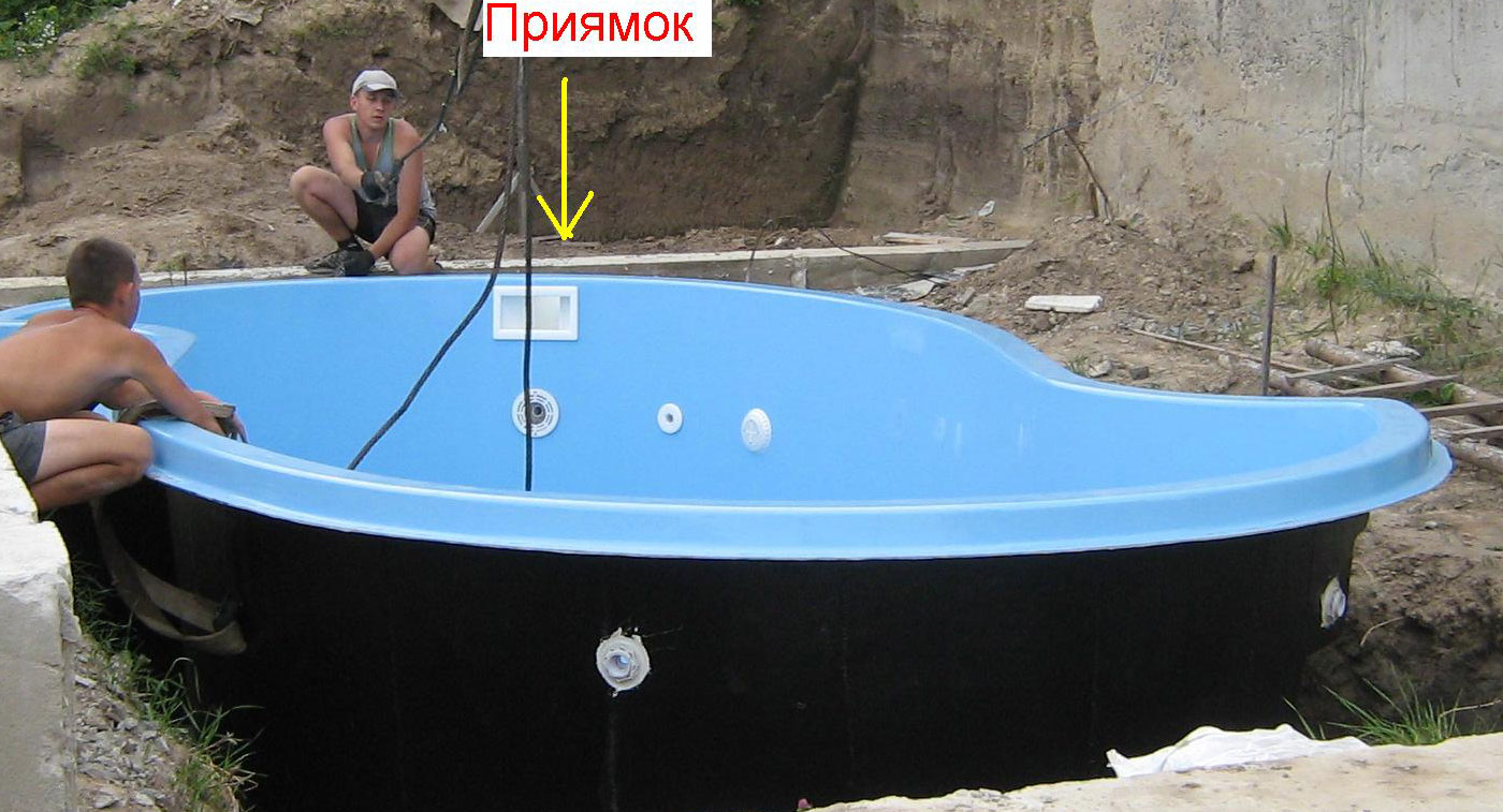

vofka Опубліковано: 13 вересня 2013 Автор Поділитись Опубліковано: 13 вересня 2013 (змінено) На фото видны все закладные элементы: 2 форсунки Скиммер Донник Противоток. В наборе "лего" 2 разборных и 3 не разборных резьбовых муфты d 50. Вопрос - куда какие клеить? Куда ставить обратный клапан? Змінено 13 вересня 2013 користувачем vofka Посилання на коментар Поділитися на інших сайтах More sharing options...
vofka Опубліковано: 13 вересня 2013 Автор Поділитись Опубліковано: 13 вересня 2013 По себе скажу, что мы используем флекс минимально, только в экстренных случаях. Лучше делать жесткую связку. Не забудьте еще обезжиривать спец для пвх. Что там за бассейн и фильтрация (объем, размеры, производительность фильтровальной станции, расстояние ее до бассейна), просто чтоб не получилось что разводку нужно делать 63, а сделали 50. Флекс только от форсунок. Думаю это как раз тот случай, когда использовать его целесообразно. Расстояние до приямка 2м.до крайней форсунки 10м - вроде как должно и 50 хватить. Обезжирить не забуду - уже изучил теорию склеивания Посилання на коментар Поділитися на інших сайтах More sharing options...
Ajj Опубліковано: 13 вересня 2013 Поділитись Опубліковано: 13 вересня 2013 Вы перечислите все что есть и модели. Просто нипеля (не разборные) обычно идут в донник скиммер, разборные ставят в голову и насос. Посилання на коментар Поділитися на інших сайтах More sharing options...
