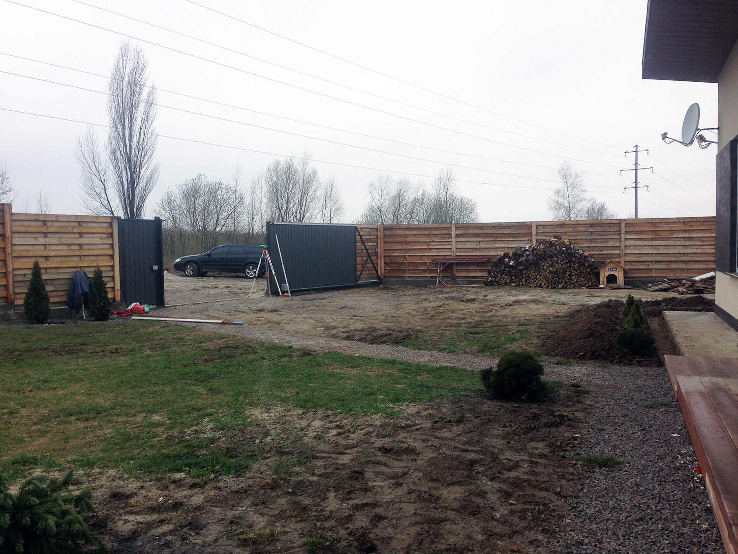

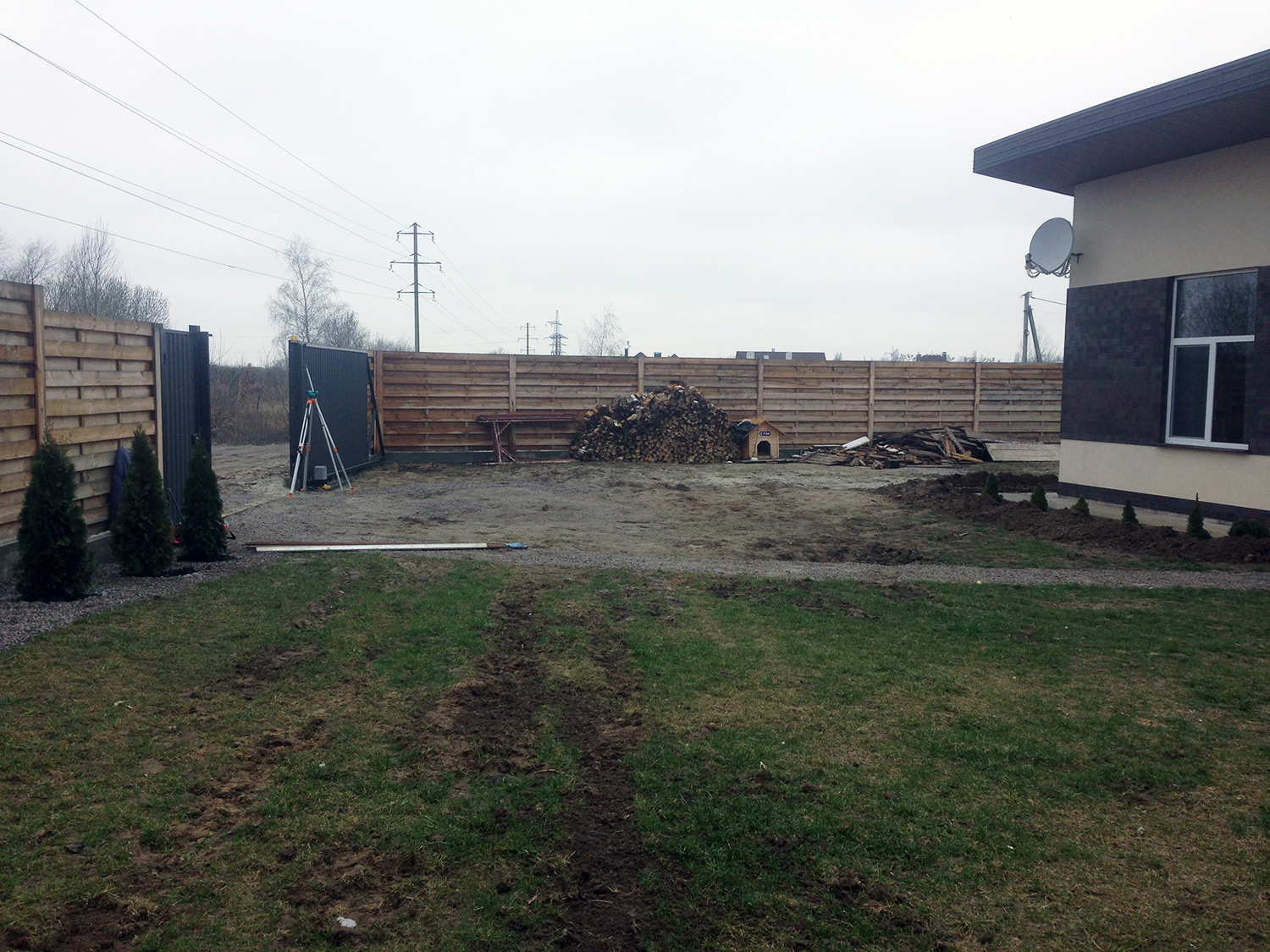

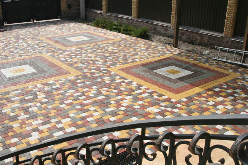

созрел во дворе наводить порядок )))

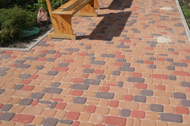

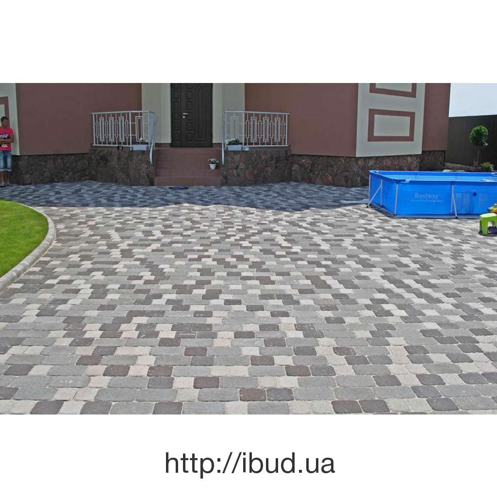

хочу тротуарную плитку Старый город - что скажете хорошего / плохого? какие есть нюансы? какие лучше варианты по цвету?
ну и чтоб два раза не вставать - тендер тут опубликовал www.stroimdom.com.ua/forum/showthread.php?t=175529

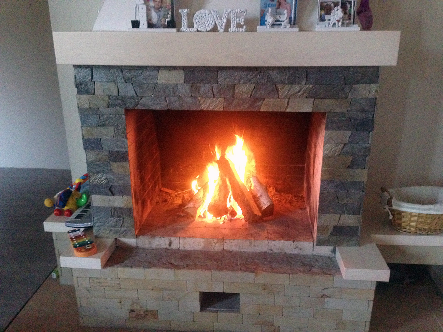

когда на улице мерзко и противно - лучше средство от депрессии большой и красивый камин )

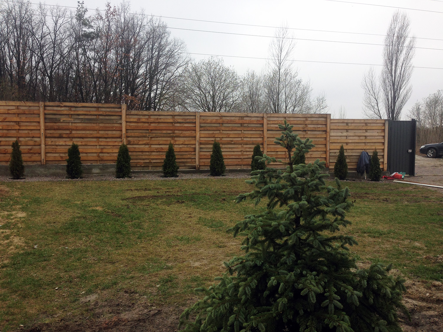

кто садит елки под мартовский снег - тот Я ))))

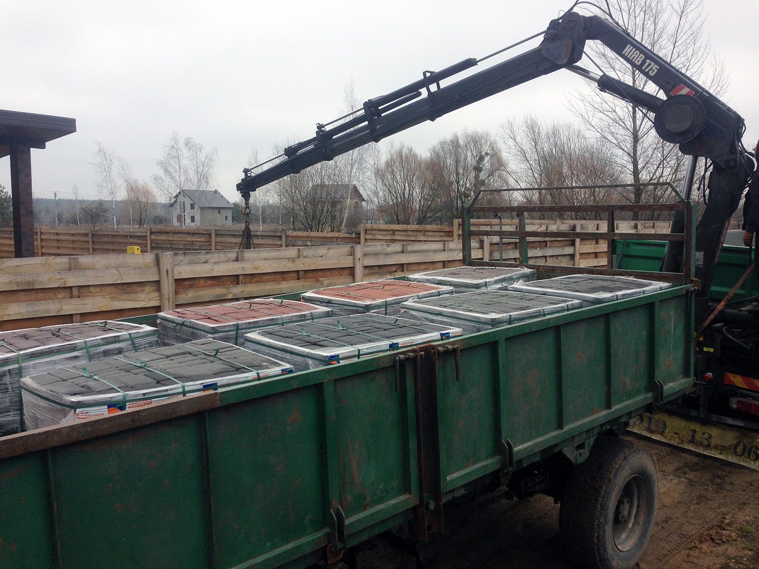

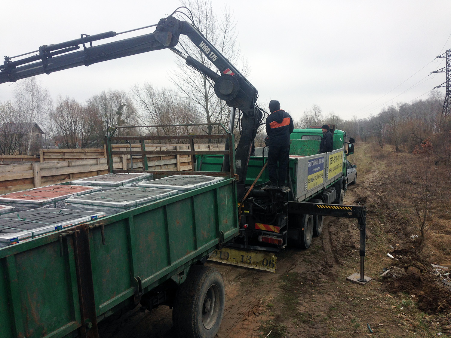

елочки посажены - брущатку привезли )) через пару дней будет красота ))))
А я все терзался сомнениями, правильно ли я поступаю делая временные дрожки из щебня. :)
А дрова собака рубит?
собака охраняет дрова ))))
а по дорожкам - у меня грунт суглинок - и когда пройдут дождики грязь неимоверная ))) поэтому без дорожек никак ))) сейчас сделаю полноценную площадку и дорожки - остальное засажу газоном и надеюсь будет счастье )))
Та же беда. А куда у вас стоки от ливневки выведены?
у меня весь сток за дом идет на газон )))

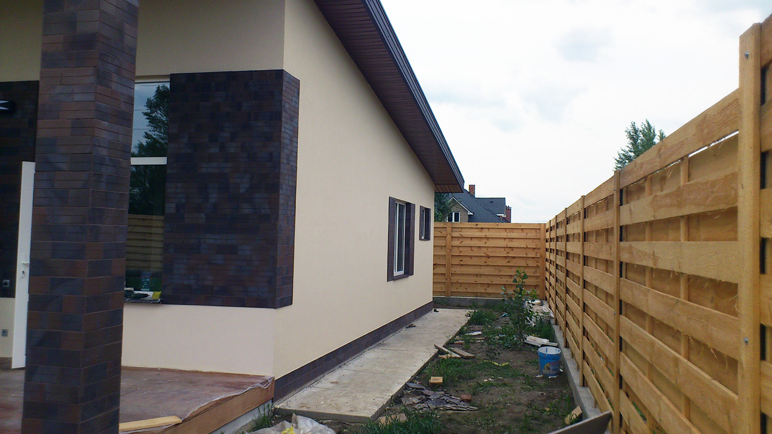

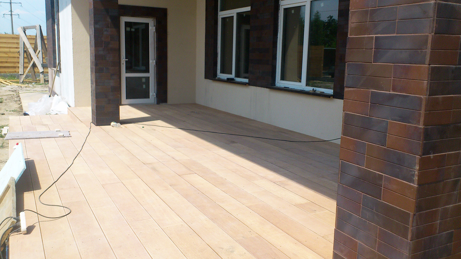

А цоколь и декор на фасаде из клинкерной плитки ?
да ))) ABC KLINKER - немецкий ))) так получилось, что эта плитка мне досталась случайно... и на ходу придумал как ее приспособить к дому ))) в итоге получилось очень даже интересно
На фото слабо видно шов есть или бесшовка?
практически без швов + более того не кололи плитку на 2 части ))) расход плитки получился больше - но лично мне намного больше нравится
Да взял себе на цоколь и отделку окон ,думаю как лучше с швом чи без:unknown: А по чем клали в том году не помните ,бо цены сейчас от 150гр-200гр за м2 а есть и м.пог.:fool:,ну это так что бы ориентироваться..Отдельно спасибо за фото..:beer: Но затирка все одно применялась?
ну мне клали год назад по 90 гривен, но там свои схемы хитрые были )))
швы в любом случае затирать нужно - просто они у меня по 1-2 мм получились....
насчет со швом или без - тут вопрос эстетики и личного предпочтения....
мне например не нравится - что выглядит со швами как банальная кирпичная кладка... еще и с мелкими кирпичиками... издалека - конечно смотрится по-багатому... но вблизи на любителя....
без швов - расход плитки увеличивается на процентов двадцать!!! так как клинкер рассчитывается 1 кв.м. с учетом 10 мм швов и разделения плитки на 2 части....
но и на затирку уйдет небольшое состояние )))) для своей безшовной у меня уходило мешками, сколько пойдет на 10 мм швы - мне даже страшно представить )
Есть над чем задуматься -мне. Но затирать то все одно надо что бы влага не попала.Цена новая 150-170м2 плюс 100гр за м.п. если на углах будут делать зарез-45 грудусов. Затирка спецовая ?
затирка MAPEI шоколад ))) на 80 квадратов ушло 6-7 пачек по 5 кг )))
