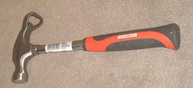

А у меня его нет. Открываю ключём от двери. :o
Тоже ключом пользуюсь, но вот на фоту наткнулся - если не получится купить придётся делать самому.:D
Удобно то как.:good::beer:
