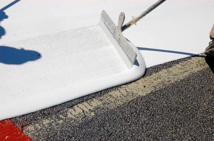

zemlekop Опубліковано: 26 серпня 2009 Поділитись Опубліковано: 26 серпня 2009 Добрый день, возникла проблема. У меня школа высшего водительского мастерства. Имеется площадка асфальтированная, которая была заасфальтирована в Бог знает каком году. Асфальт с крупными включениями-рвет авторезину в клочья. Хотел бы сделать стяжку или забетонировать,или что посоветуете, чтоб площадка стала более "гладкой" размер площадки 48х15м. Сильно поднимать нельзя-будет ненужная ступенька с прилегающим асфальтом. По бетонированному участку постоянно будут носиться автомобили. Заранее спасибо. Посилання на коментар Поділитися на інших сайтах More sharing options...
Propeller Опубліковано: 27 серпня 2009 Поділитись Опубліковано: 27 серпня 2009 Добрый день, возникла проблема. У меня школа высшего водительского мастерства. Имеется площадка асфальтированная, которая была заасфальтирована в Бог знает каком году. Асфальт с крупными включениями-рвет авторезину в клочья. Хотел бы сделать стяжку или забетонировать,или что посоветуете, чтоб площадка стала более "гладкой" размер площадки 48х15м. Сильно поднимать нельзя-будет ненужная ступенька с прилегающим асфальтом. По бетонированному участку постоянно будут носиться автомобили. Заранее спасибо. Нужно армировать и как минимум 8 см толщины. Это где-то 58 кубов бетона. По арматуре не скажу. Если будете ездить по песку (слой до 1 мм) намертво приклеенному к бетону. Как? Посилання на коментар Поділитися на інших сайтах More sharing options...
zemlekop Опубліковано: 27 серпня 2009 Поділитись Опубліковано: 27 серпня 2009 Нужно армировать и как минимум 8 см толщины. Это где-то 58 кубов бетона. По арматуре не скажу. Если будете ездить по песку (слой до 1 мм) намертво приклеенному к бетону. Как? 8см-эт много-получается ступенька...а если в ноль выгнать бетоном,т.е. как бы "зализать" асфальт бетоном?включения очень крупные, около 4-5см в диаметре. п.с. про песок не понял Посилання на коментар Поділитися на інших сайтах More sharing options...
Propeller Опубліковано: 27 серпня 2009 Поділитись Опубліковано: 27 серпня 2009 8см-эт много-получается ступенька...а если в ноль выгнать бетоном,т.е. как бы "зализать" асфальт бетоном?включения очень крупные, около 4-5см в диаметре. Бетон с асфальтом не очень хорошо уживаются. Это видно после зимы. Поэтому нужно просто на асфальт лить бетонную плиту. Мне кажется тогда проще нанести небольшой слой асфальта. Это позволит сделать плавный заезд на "новую плиту", да и слой можно сделать около 4 см. Посилання на коментар Поділитися на інших сайтах More sharing options...
zemlekop Опубліковано: 27 серпня 2009 Поділитись Опубліковано: 27 серпня 2009 у меня аренды осталось2,5 года,-бетон не пролежит столько? Посилання на коментар Поділитися на інших сайтах More sharing options...
Propeller Опубліковано: 27 серпня 2009 Поділитись Опубліковано: 27 серпня 2009 Бетон плохо работает на изгиб. Если Вы положите тонкий слой бетона более эластичный (проминающийся) асфальт первая поездка на авто будет последней для бетона. Посилання на коментар Поділитися на інших сайтах More sharing options...
