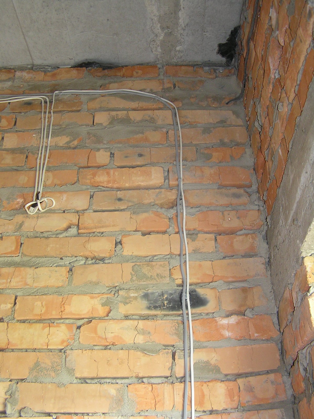

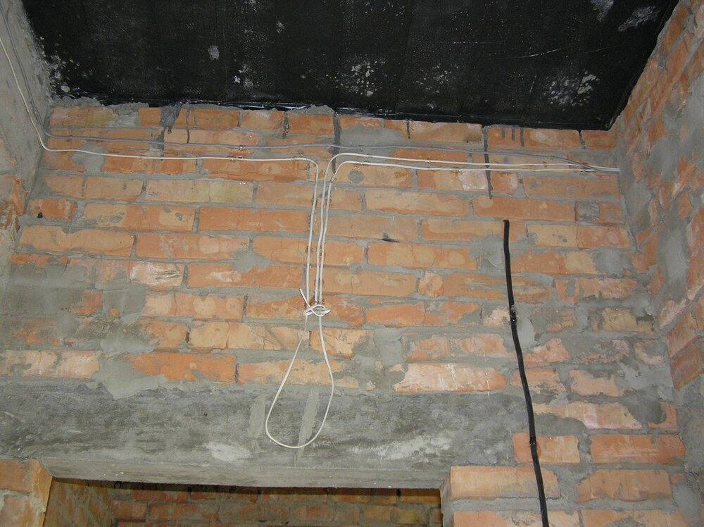

Если не затруднит, можно пару фоток с проводкой? Мне понравился Ваш метод с глюганом:)
Скоро, сам к этому моменту подойду и все еще в раздумьях, как и что…
Пожалуйста, только я крупным планом клей не фотографировал, а на общем плане его плохо видно, т.к. он прозрачный.
Спасибо за фото. Долго не мог ответить.
Не подскажите, как себя ведет этот клей с глюгана. Не отстает от стенки при морозах и т.д.? В общем, крепко держит на кирпичную кладку или нет?
У меня тоже кирпичная кладка внутри дома. Как то пытался провод гвоздями закрепить… Погнул все что мог. Склоняюсь к Вашему способу закрепления кабелей. Единственное, что смущает, чтобы не отстало при сырости или морозе. Бюджет ограничен, и непонятно, сколько времени пройдет с момента прокладки кабелей до штукатурки.

Про клей - понятно... НО... также как и гвозди он решает задачу крепления кабелей ПОВЕРХ кирпичной (или другой) стены...
Мне кажется, что при этом слой штукатурки увеличивается... или нет?

Я бы в вашем случае рекомендовал глюганом провести трассу, а затем закрепить провода алебастром для надежности. Дело в том, клей, используемый в глюгане не любит сырости и плохо берется к мокрому. Кроме того, важно каким клеем пользоваться. Под конец работ у меня закончился старый клей (который я лет пять назад брал на радиобазаре), а новый харьковский, купленный в эпицентре оказался фуфлом полным. Отличительным его признаком оказалась более низкая температура размягчения. Так вот, если провода сразу не заштукатурить, то они со временем (через пару недель) начинают отпадать. Со старым клеем такого не наблюдалось. Пришлось пройтись дополнительно алебастром, так как штукатурные работы затянулись. Вот такие вот дела.

Все зависит от ровности кладки. Кирпич - не газобетон, поэтому все-равно толщина штукатурки кирпичной стены минимальной не получится. В моем случае определяющим толщину штукатурки фактором оказались отнюдь не провода.
