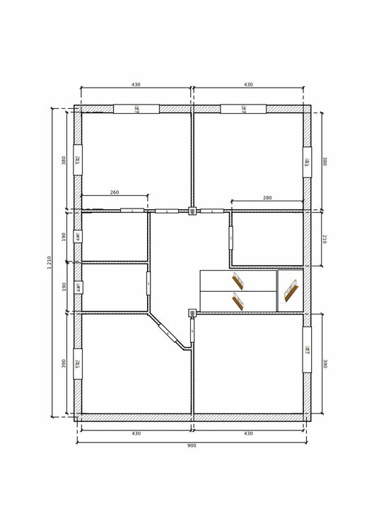

З.Ы. мой второй этаж - рисовал план сам. Я отношусь к классу комсомольцев - предпочитаю все делать с нуля. Поэтому общее строение подгонялось уже под мой план. Чертежей нет , даже не уверен будут ли :) По жизни - сисадмин, делал уже много чего - и антенны монтировал, и в провадере работал, и гостинницу открывал. Сейчас на вольных хлебах - если строишься то с 9 до 18 работаь не получится.
