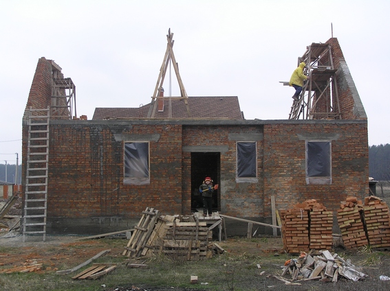

Хтось Опубліковано: 22 березня 2009 Автор Поділитись Опубліковано: 22 березня 2009 Сегодня закончили фронтоны. Положили за день всего 350 кирпичей, но учитывая что их все нужно было поднять вместе с раствором с уровня земли на высоту 6 метров... %). Короче, работал в режиме электровеника не приседая, попутно устраняя мелкие неисправности оборудования: перестал качать электронасос, дело оказалось в вилке. Заменил вилку и поехали дальше. В раствор добавляли известь для пластичности. На прошлых выходных работая подсобником прожег себе рану на руке. Известь выедает тело как хлорное железо вытравливает медь с фольгированного стеклотекстолита. В остатке - штук 700 кирпича. Пойдет на гараж. Итого: две недели и два фронтона готовы. Теперь на очереди крыша. Посилання на коментар Поділитися на інших сайтах More sharing options...

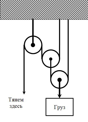

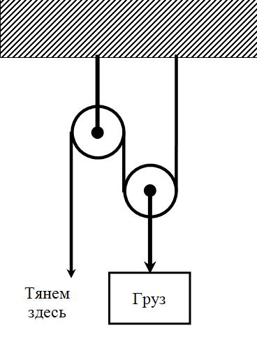

Oleg 88 Опубліковано: 31 березня 2009 Поділитись Опубліковано: 31 березня 2009 он соорудил двойной блок для поднятия грузов, взяв чертежи из трудов то ли Гольбаха то ли Фейербаха Уважаемый Хтось, не могли бы вы выложить упомянутые чертежи то ли Г. то ли Ф. двойного блока, который соорудил ваш отец. Тоже подошли к высотной отметке, где сей дивайс пригодится. Посилання на коментар Поділитися на інших сайтах More sharing options...
Хтось Опубліковано: 31 березня 2009 Автор Поділитись Опубліковано: 31 березня 2009 Уважаемый Хтось, не могли бы вы выложить упомянутые чертежи то ли Г. то ли Ф. двойного блока, который соорудил ваш отец. Тоже подошли к высотной отметке, где сей дивайс пригодится.Пожалуйста. 1 Посилання на коментар Поділитися на інших сайтах More sharing options...

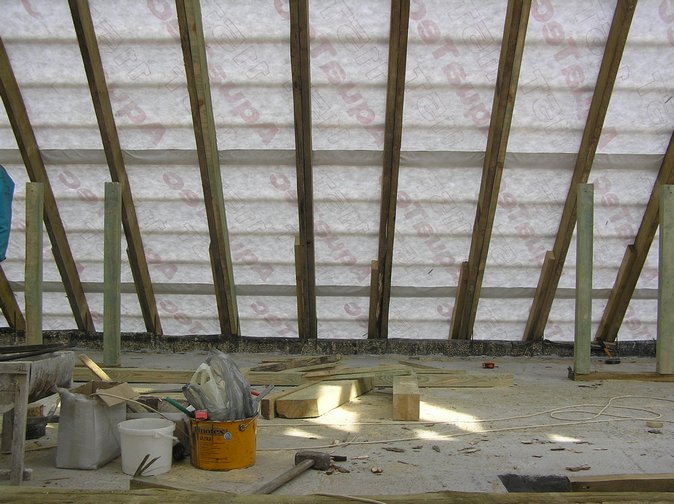

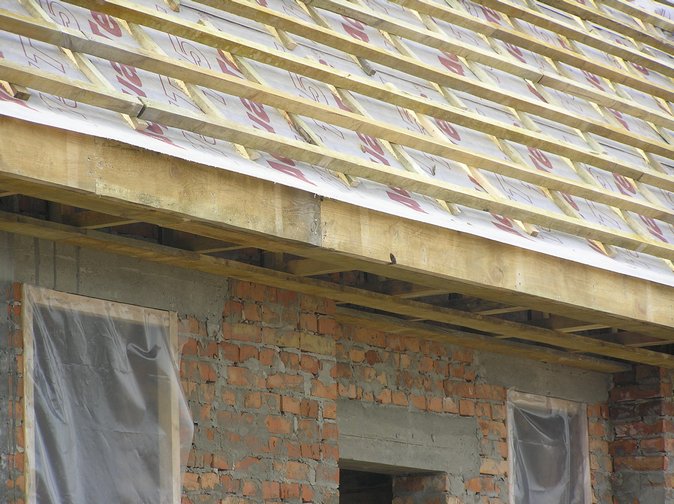

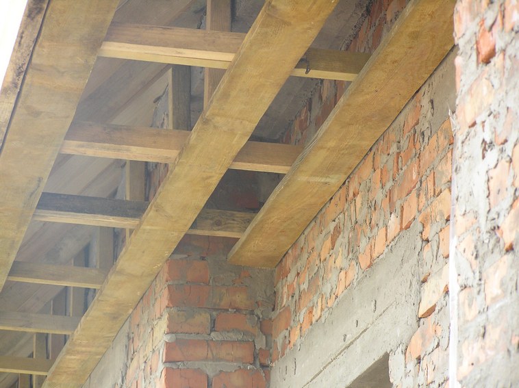

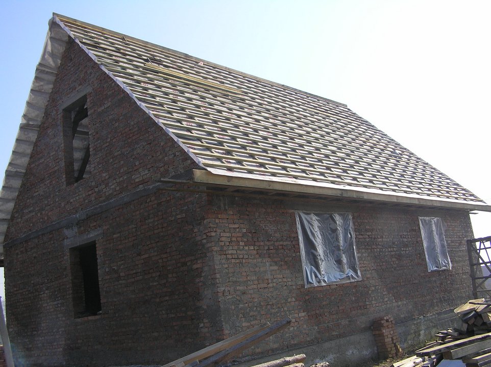

Хтось Опубліковано: 5 квітня 2009 Автор Поділитись Опубліковано: 5 квітня 2009 Делаем крышу. Строители заехали 26-го марта. Их трое, живут в одной из комнат, которую я планирую сделать кабинетом. Тесновато, конечно, но это их выбор. Обещали сделать к пасхе. Посмотрим. Уже в пятницу 27-го оказалось, что не хватает леса, а именно брусков для прогонов, подпор и т.д. в т.ч. 8 стропил для укрепления той части, которая свободно висит без подпор. Недоработка прораба, так как предварительно осматривал со мной объект и сказал, что все хорошо и он вызывает строителей. Мы предварительно согласовывали конструкцию крыши и прораб сказал что все нормально. На следующий день он вспомнил что забыл о гипсокартонной подшивке и настоял на усилении конструкции. Пришлось в срочном порядке довозить 2.7 куба "дровишек". Позвонил сперва на лесопилку по телефону, прикрепленному к столбу недалеко от участка. Договорились о цене и сроках поставки, но потребовали предоплату. Уговорил работать без предоплаты. В понедельник 30-го утром звонит и извиняясь что неправильно записал размер бруса, набавляет еще 150 грн сверху. Был послан в сад. Вместо него нашел другую лесопилку по телефону, найденному на форуме, где назвали цену дешевле и доставили лес в тот же день, не требуя никакой предоплаты. Респект и уважуха, я уверен - такие люди переживут кризис. Посилання на коментар Поділитися на інших сайтах More sharing options...
Хтось Опубліковано: 5 квітня 2009 Автор Поділитись Опубліковано: 5 квітня 2009 Еще фотографии Попутно вопрос знатокам: в смете забивали пленку JUTA, ставят AQUATEC. Эти пленки равноценны или фирма пытается "сэкономить"? Посилання на коментар Поділитися на інших сайтах More sharing options...
snitsar Опубліковано: 5 квітня 2009 Поділитись Опубліковано: 5 квітня 2009 А как там с черепицей Одесской срослось или нет? Если да можно поподробней что и как. Заранее спасибо. По пленке судя по характеристикам нормальная пленка, фирма ее производящая также довольно известная. Хотя очень может быть что это тоже ютовская пленка, а они ее продают под своей торговой маркой, например как Евробарьер. Посилання на коментар Поділитися на інших сайтах More sharing options...
Хтось Опубліковано: 6 квітня 2009 Автор Поділитись Опубліковано: 6 квітня 2009 А как там с черепицей Одесской срослось или нет? Если да можно поподробней что и как. Заранее спасибо. Если бы одесситы хотели мне продать черепицу, то срослось бы однозначно. Однако они вели себя странновато: мол "вам стоит поискать у себя в Киеве, доставка дорого будет стоить..." и т.д., а заниматься самому вопросами доставки у меня не было времени. Нашел фирму в Киеве, которая на оборудовании Vortex делает свою ЦПЧ. Называется Мастер-Дах. Они предложили комплекс работ: своя черепица с 30-летней гарантией и возведение крыши с 2-х летней гарантией по весьма неплохой цене. В их активе также есть несколько положительных отзывов от форумчан, поэтому решил работать с ними. Пока все нормально, посмотрим как дальше будет... Кстати, мне как неспециалисту их черепица понравилась больше Брааса. У Брааса более шероховатая поверхность, черепица же Мастер-Даха даже без глянцевого покрытия выглядит как глянцевая Браас (ИМХО). А в остальном думаю что ЦПЧ - она и в Африке ЦПЧ. 1 Посилання на коментар Поділитися на інших сайтах More sharing options...

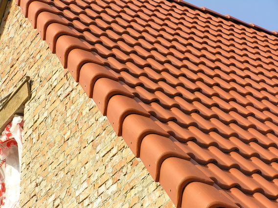

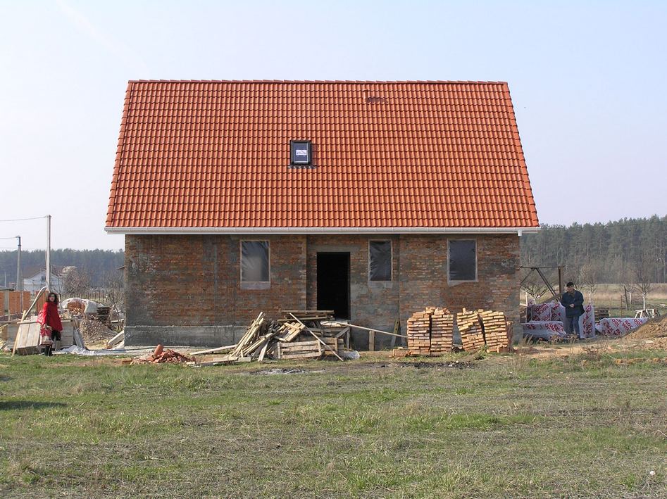

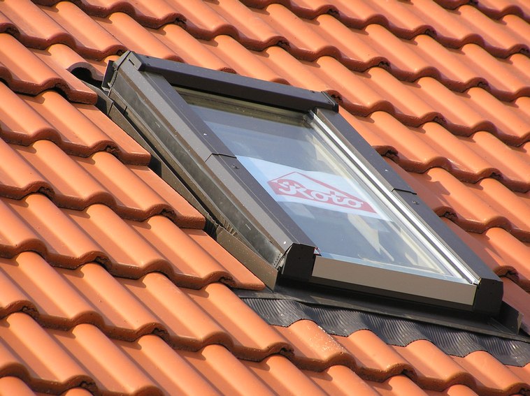

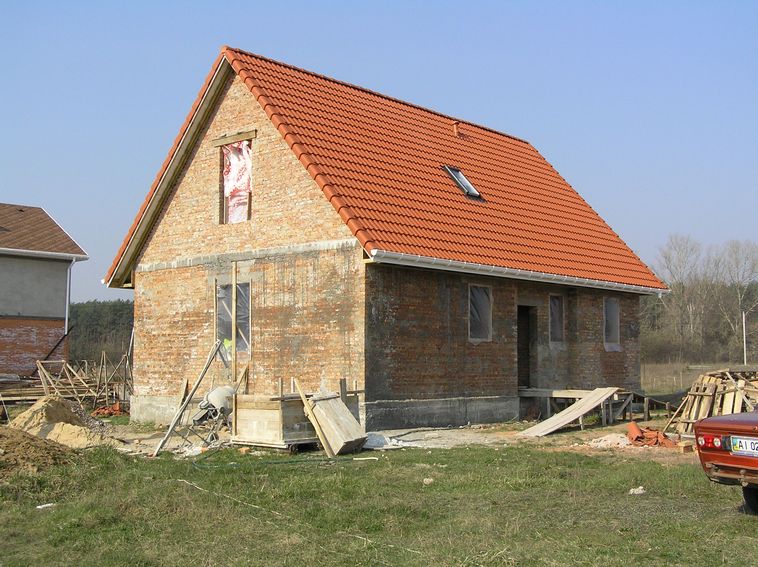

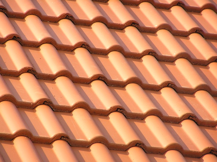

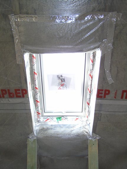

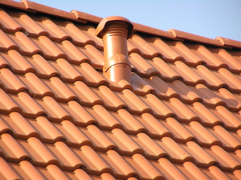

Хтось Опубліковано: 11 квітня 2009 Автор Поділитись Опубліковано: 11 квітня 2009 Хвастаюсь: крыша почти готова. Стойкомпания, делающая крышу по-прежнему вызывает положительные чувства: качество, скорость, ответственность, прозрачность. Оказывается, лозунг, увиденный на их сайте "Обычно мы превосходим ожидания клиентов" - не реклама. Две с половиной недели и крыша готова. Специально с женой остановились на кирпичном цвете черепицы. Лично мне он напоминает Европу, а жене "модный" коричневый цвет кажется слишком унылым. 2 Посилання на коментар Поділитися на інших сайтах More sharing options...

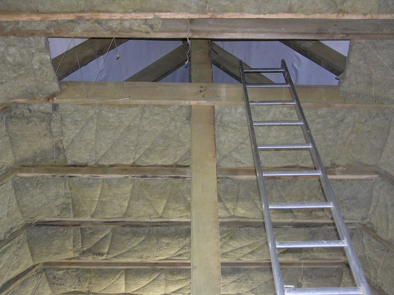

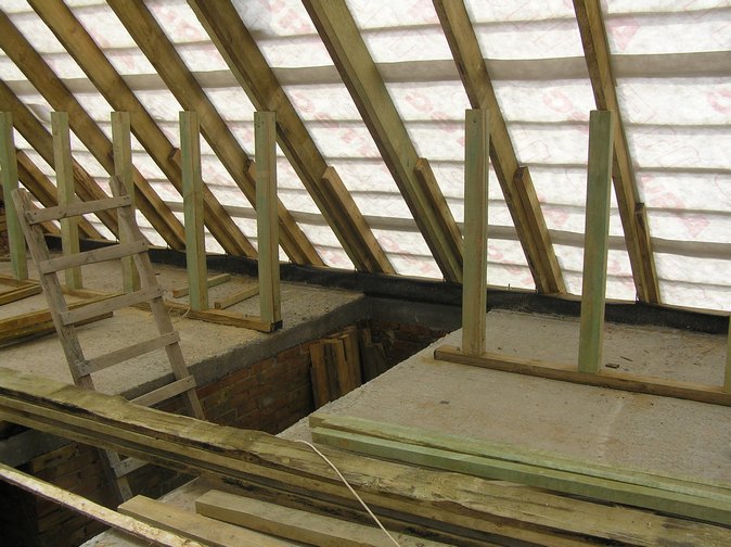

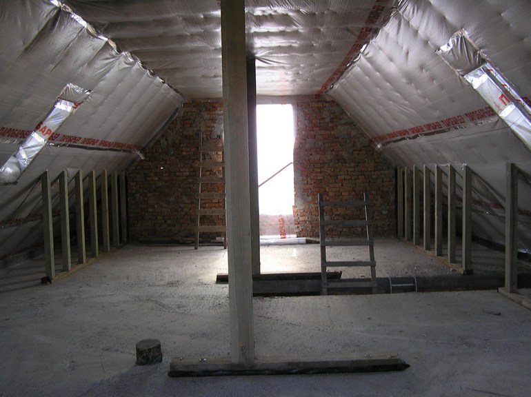

Хтось Опубліковано: 11 квітня 2009 Автор Поділитись Опубліковано: 11 квітня 2009 Еще фотки. На первой фотографии видны неутепленные дыры между затяжками, которые уже к концу дня будут заполнены ватой. Посилання на коментар Поділитися на інших сайтах More sharing options...

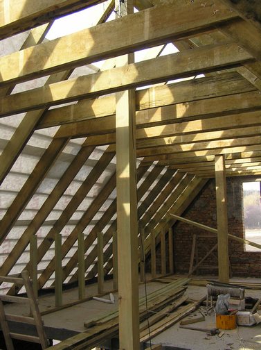

Хтось Опубліковано: 14 квітня 2009 Автор Поділитись Опубліковано: 14 квітня 2009 Еще пару фотографий. Пространство под чердаком теперь напоминает парник. Окно санузла хорошо установили, высоко. Сосед не сможет за женой подглядывать, когда она будет в душе :D Посилання на коментар Поділитися на інших сайтах More sharing options...

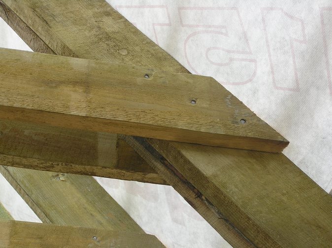

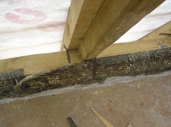

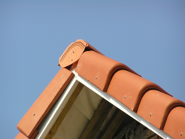

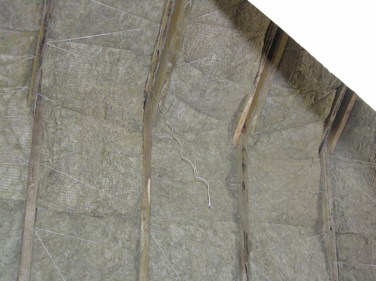

Хтось Опубліковано: 17 квітня 2009 Автор Поділитись Опубліковано: 17 квітня 2009 Сегодня ездили со Snitsarом принимать работу. Олег как профессионал в области крыш нашел море мелких недоработок, в основном по утеплению. Да, видать в нашей стране если за что-то платишь деньги - этого недостаточно, надо еще вдобавок приложить кучу личных усилий чтобы получить качественный результат.. Поэтому лучше по возможности делать все самому. Убиваются сразу два зайца: экономятся и деньги и нервы. После выходных буду выставлять претензии фирме, пусть доделывают. Посилання на коментар Поділитися на інших сайтах More sharing options...
Chiara Опубліковано: 18 квітня 2009 Поділитись Опубліковано: 18 квітня 2009 Сегодня ездили со Snitsarом принимать работу. Олег как профессионал в области крыш нашел море мелких недоработок, в основном по утеплению. У меня утепление разнесено по времени "на потом", поэтому расскажите про мелкие недоработки по утеплению, пожалуйста;) Посилання на коментар Поділитися на інших сайтах More sharing options...
Хтось Опубліковано: 18 квітня 2009 Автор Поділитись Опубліковано: 18 квітня 2009 Сегодня Олег прислал файл с замечаниями. Они в прикрепленном файле.Рекламация по кровельным работам и материалам.doc 1 Посилання на коментар Поділитися на інших сайтах More sharing options...

Хтось Опубліковано: 22 квітня 2009 Автор Поділитись Опубліковано: 22 квітня 2009 Технадхзор супер! Только может его приглашать вовремя обустройства крыши, а не постфактум? К сожалению, технадзор не может днями стоять за плечами работников: крыша ведь три недели строилась. Вернее, может, но я по финансам не потяну такого технадзора. Мы со Snitsarом договорились, что он надзирает процесс по фоткам, а затем в конце выезжает на объект, осматривает и составляет дефектный акт. У меня работало две бригады: крышники и утеплители. К первым претензий нет: все добросовестно, качественно, добротно. Ну разве что мелочь с креплением водостоков одним шурупом. Вторая бригада - явные халтурщики. Работали всего день или два, результаты их работы вы видите. Посилання на коментар Поділитися на інших сайтах More sharing options...

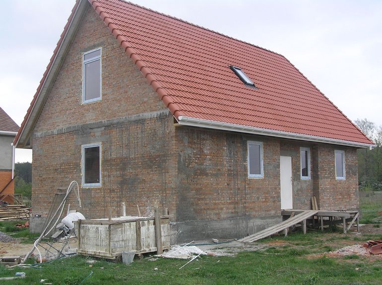

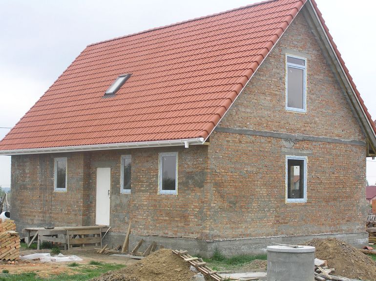

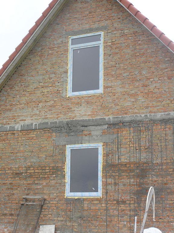

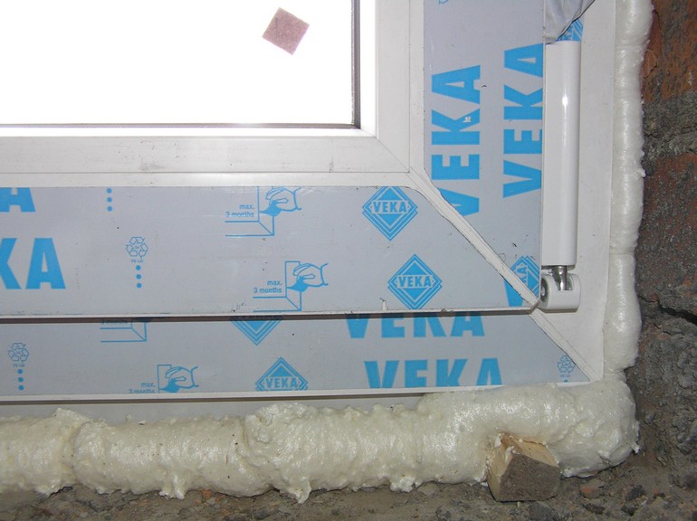

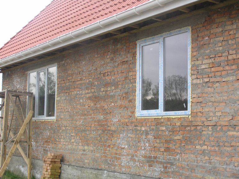

Хтось Опубліковано: 24 квітня 2009 Автор Поділитись Опубліковано: 24 квітня 2009 Еще одна радость, еще один этап пройден, еще одной головной болью меньше: установил окна. Вплотную вопросом занялся с 31 марта. До этого о металлопластиковых окнах знал только то, что они белые, иногда коричневые :D. Начал читать интернет, форумы... Лишний раз удостоверился в том, что бог дал нам выбор, чтобы насолить по-крупному :D. Как говорит мой тесть, раньше (в советские времена) проще было: что достал, то и поставил... Разместил тендер на сайте okna.ua. За первые два дня поступило шестьдесят (!) предложений. Телефон не умолкал. Зато в итоге получил более менее объективную картину рынка окон, а также полезную информацию для поиска. Ниже прикрепляю данные по моим окнам и табличку с предложениями по ним от разных фирм, может кому-то будет интересно... После просмотра окон из "элитного" профиля одного производителя понял, что главное в окне - не профиль, а качество изготовления. Начал объезжать производителей. Интересная картина вырисовывается: говорят: есть сертификаты. Говорю: покажите. Начинают показывать, а срок действия сертификата истек в 2007-м году. . У других производителей даже иконки-образцы имеют дефекты. Спрашиваю: это дефект? Да, говорят, это брак, так быть не должно. Естественно, мне в голову лезет шаблонная мысля: если уж образец так сделан, то как будут сделаны окна? У одного из производителей тетка-менеджер говорит: давайте я вам покажу фильм о нашем производстве. Ну, давайте. Она разворачивает ко мне монитор на котором красуется проводник и спрашивает меня: а где тут фильм? У меня легкий шок: откуда я знаю где на вашем компьютере фильм о вашем производстве? А! - вдруг вспоминает тетка, он наверное на диске. Лезет в шухляду, достает диск и опять задает мне вопрос: а куда этот диск совать? В общем, я понял что лучше выбирать производителя у которого окна делаются на автоматической линии: только в таком случае шансов напартачить у наших чудо-умельцев будет минимум. Справедливости ради скажем, что были и суперквалифицированные менеджеры. Один даже полчаса убеждал меня в том, с чем я согласился с ним сразу и безоговорочно в самом начале нашей беседы. :D Видать, клиентов совсем немного... Практически в каждом офисе, где я пребывал минимум около часа, кроме меня никого больше не было и телефон у менеджера не звонил. Мой же заказ фирма выполнила за три дня без моих просьб или даже намеков ускорить процесс. Профиль выбрал VEKA как довольно качественный и не сильно "распальцованный", чтобы не переплачивать за бренд и чистанемецкое происхождение. Через знакомых предлагали "элитный" профиль в 1.6 раза дороже VEKA. Сегодня с утра устанавливали. Я к сожалению, смог приехать только на десять минут. Отец, наблюдавший за процессом, сказал что ставят хорошо. Завтра более детально рассмотрю, но на первый взгляд вроде нормально.Нужно застеклить коттедж.docПредложения по окнам.xls 5 Посилання на коментар Поділитися на інших сайтах More sharing options...
Хтось Опубліковано: 27 квітня 2009 Автор Поділитись Опубліковано: 27 квітня 2009 У меня работало две бригады: крышники и утеплители. К первым претензий нет: все добросовестно, качественно, добротно. Ну разве что мелочь с креплением водостоков одним шурупом. Вторая бригада - явные халтурщики. Работали всего день или два, результаты их работы вы видите. Таки там оказалось завинчено два шурупа :D. Просто второй находится под водостоком и его не видно. В общем, к кровельщикам претензий нет, бригада утепления свои ляпы переделала в пятницу. Сегодня получил гарантийные обязательства по черепице на 30 лет. . Надо обязательно дожить до их окончания Посилання на коментар Поділитися на інших сайтах More sharing options...
Канталь Опубліковано: 29 квітня 2009 Поділитись Опубліковано: 29 квітня 2009 Где обещанные фото дома с окнами? Посилання на коментар Поділитися на інших сайтах More sharing options...

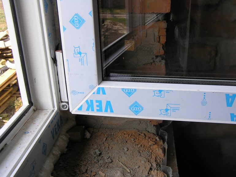

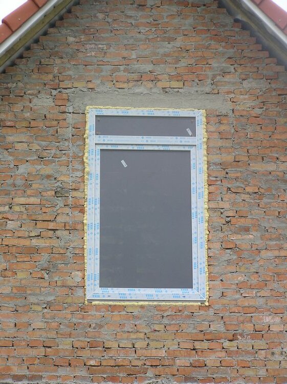

Хтось Опубліковано: 1 травня 2009 Автор Поділитись Опубліковано: 1 травня 2009 (змінено) Где обещанные фото дома с окнами? Выкладываю. Кстати, вопрос специалистам. Окна защищены пленкой с фирменной маркировкой. На ней в частности написано: снять сразу после установки. У меня еще планируются отделочные работы: внутри через пару месяцев, снаружи, возможно, в следующем году. Как долго реально можно держать эту пленку наклеенной без ущерба для окон? Змінено 1 травня 2009 користувачем Хтось Задал вопрос по пленке Посилання на коментар Поділитися на інших сайтах More sharing options...
