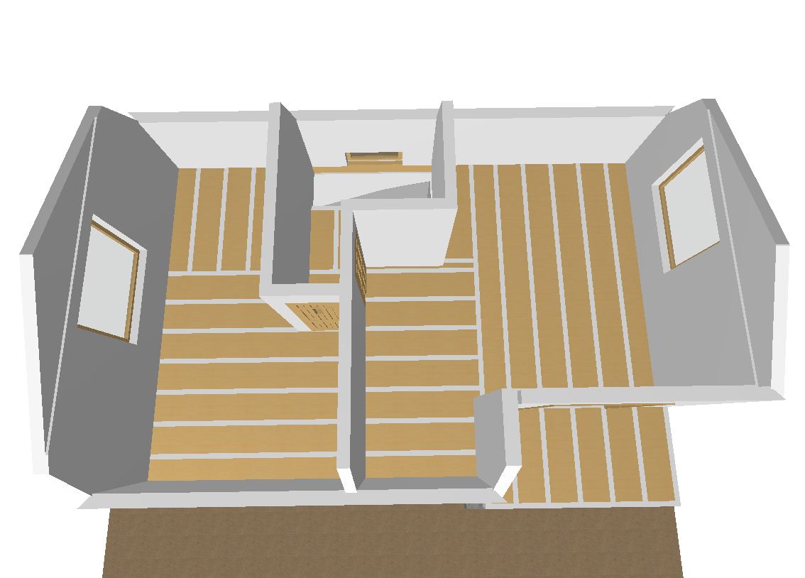

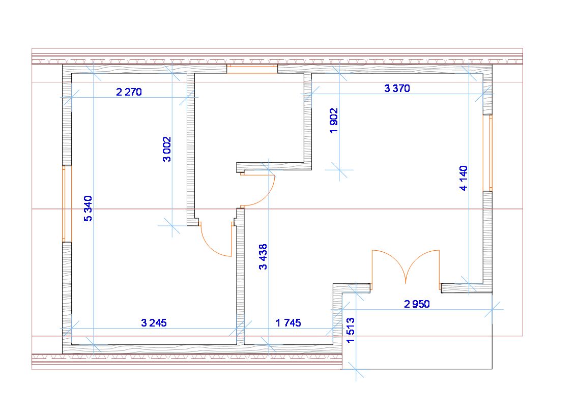

...На последнем проекте как-то уж совсем много маленьких комнат на втором этаже...Форт Буаярд будут снимать?:D:D:D
:D, не то одна гардеробная (левая), а вторая - с/у (над котельной)..
..и у Вас прикольненько разрастаеться:beer:
Разростание пока в зародыше, зачатие происходит, так сказать:D

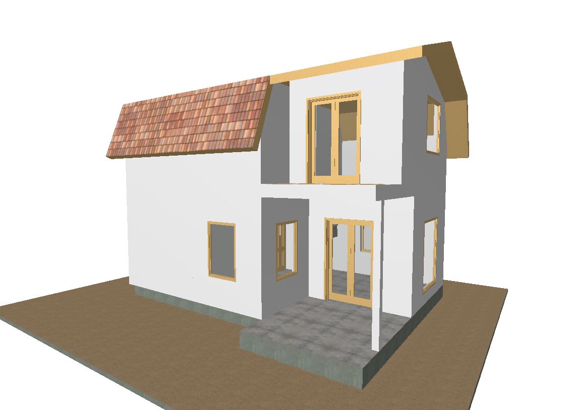

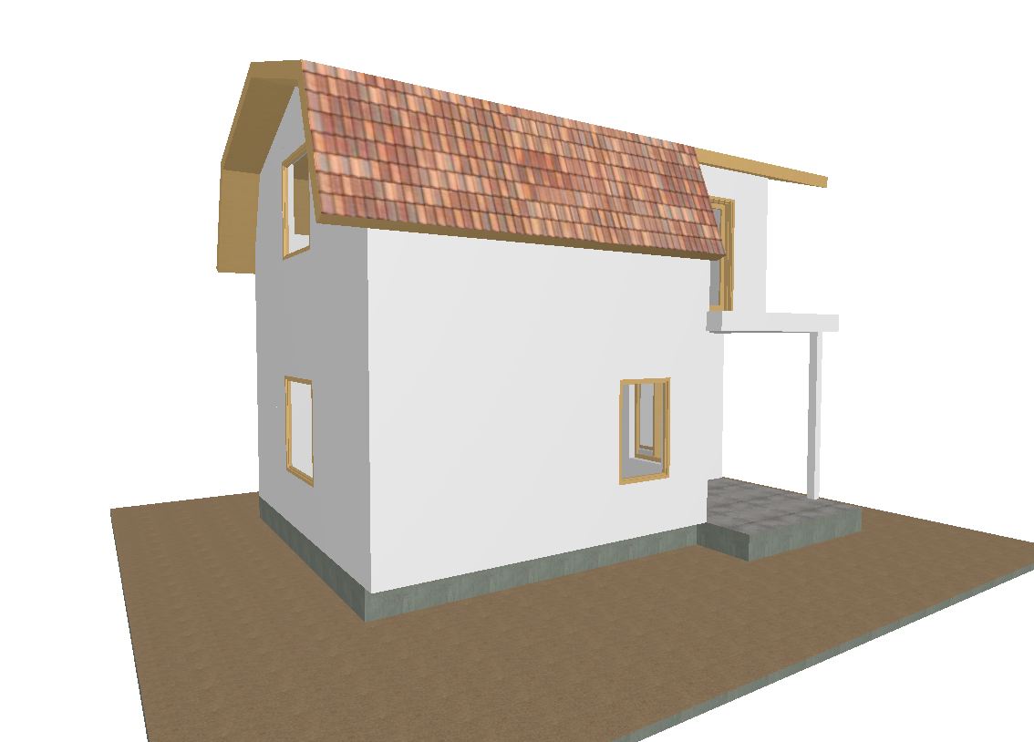

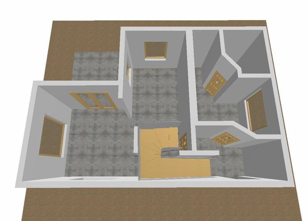

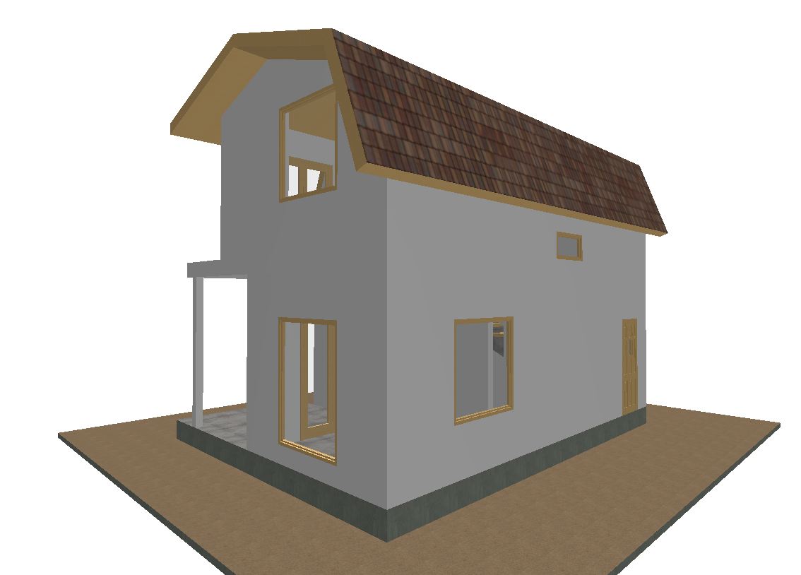

Вот так будет выглядеть домик в дачном КООП с.Рожны (Киев)...:
фасад: "декоративная штукатурка" с элементами дерева и камня
кровля: ППЧ
внутри: ГКЛ под отделку..............

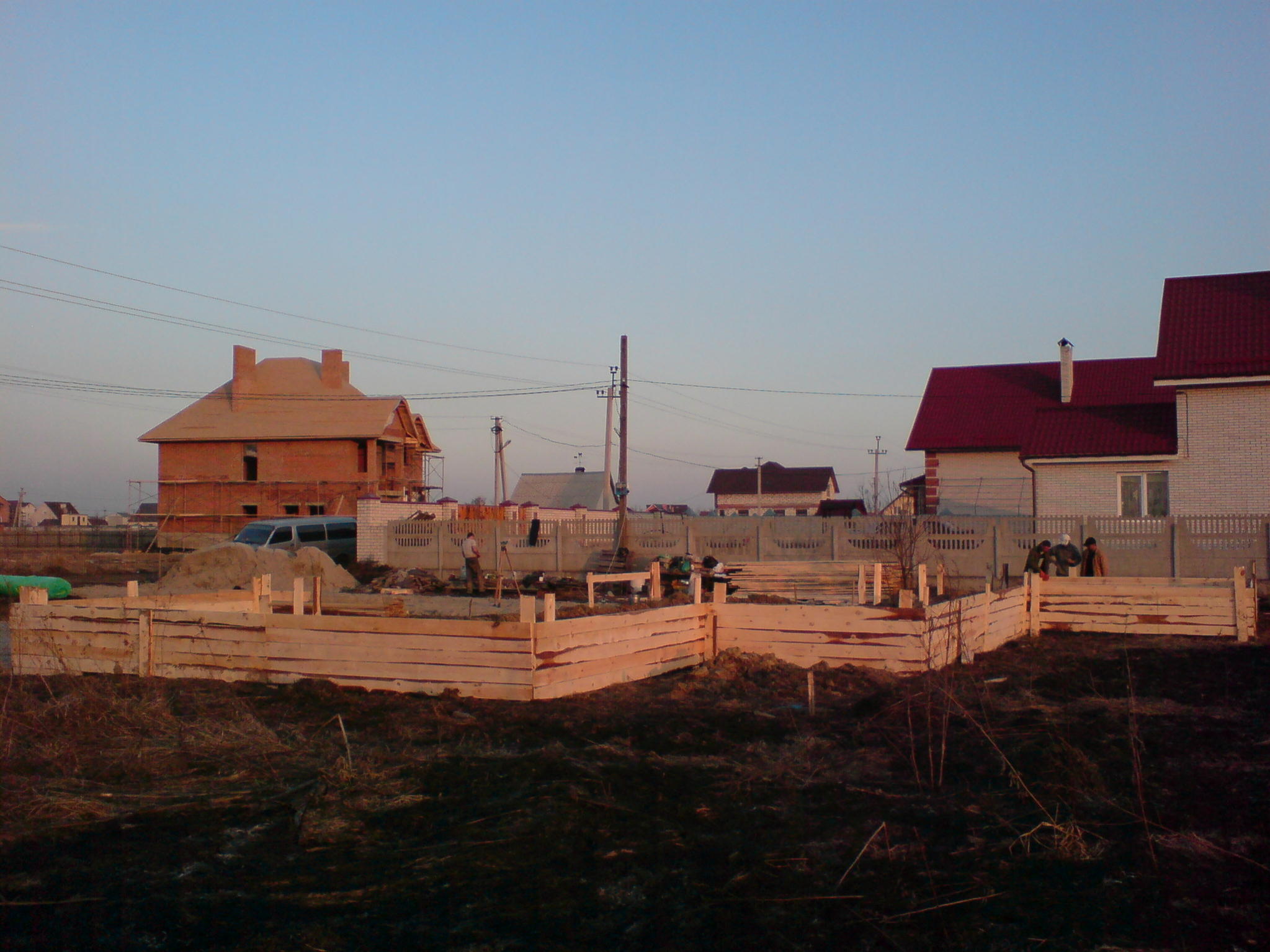

29 марта - начало устройства фундамента в Н.Петровцах (Киев) - ребята уже на месте :D
... по окончании работ +10-15 дней и начало монтажа
07 апреля - начало монтажа пгт Кириловка (п/о Бирючий) - БЕЗ ВАРИАНТОВ
08 апреля - начала устройство фундамента в г.Севастополь (Крым) - СОГЛАСОВАНО
... по окончании работ +15-20 дней и начало монтажа

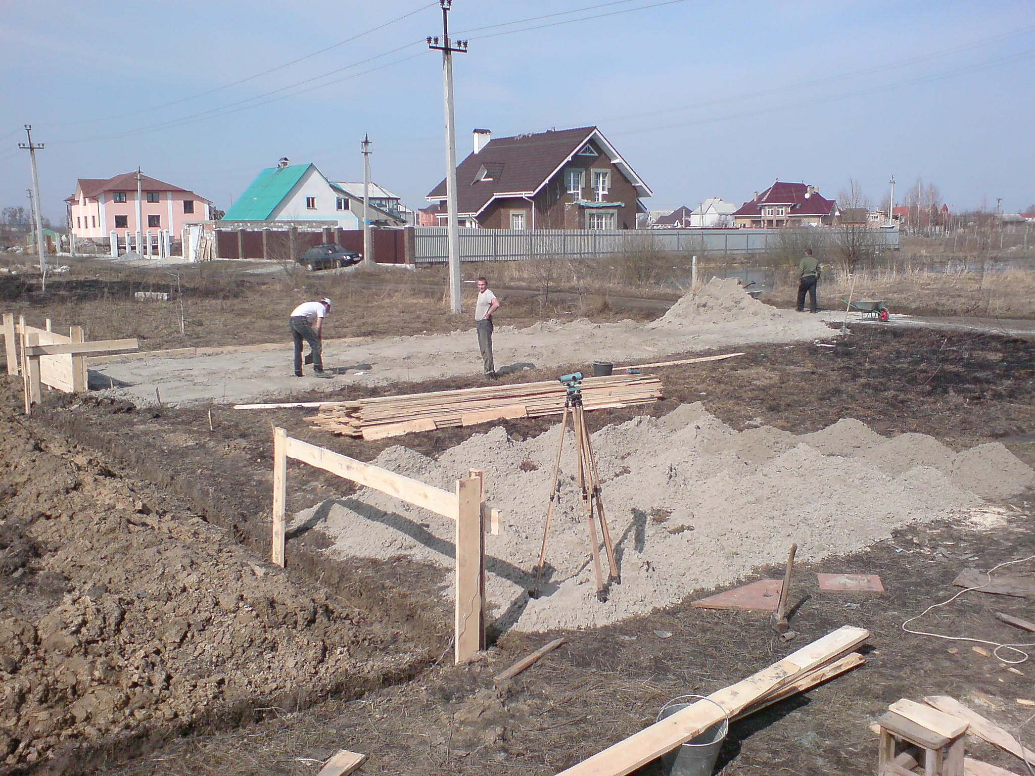

на 8.04. запланировано планировка участка и начало устройства фундамента. егобудут делать местные понашим рекомендациям (как под каркасник), ну а сам монтаж, как говорил, запланировали на 25-26 число .... конструктив уже давно готов и ждет своей очереди :)
чуть позже выложу фотки как там сейчас и какие возникли непредвиденные работы :)

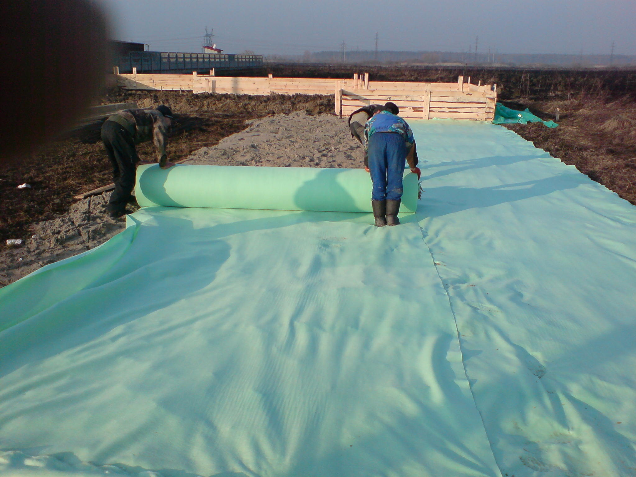

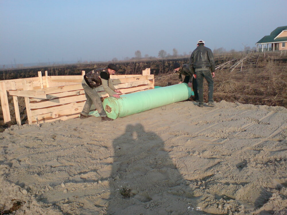

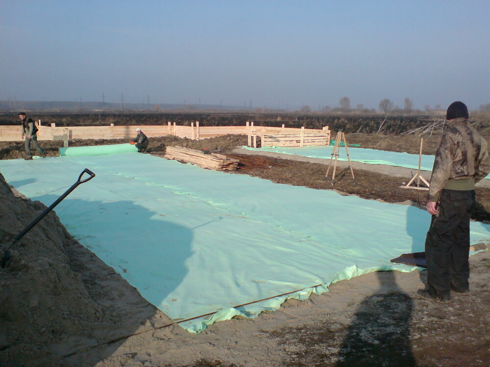

дом от дороги будет в 12 метрах.....

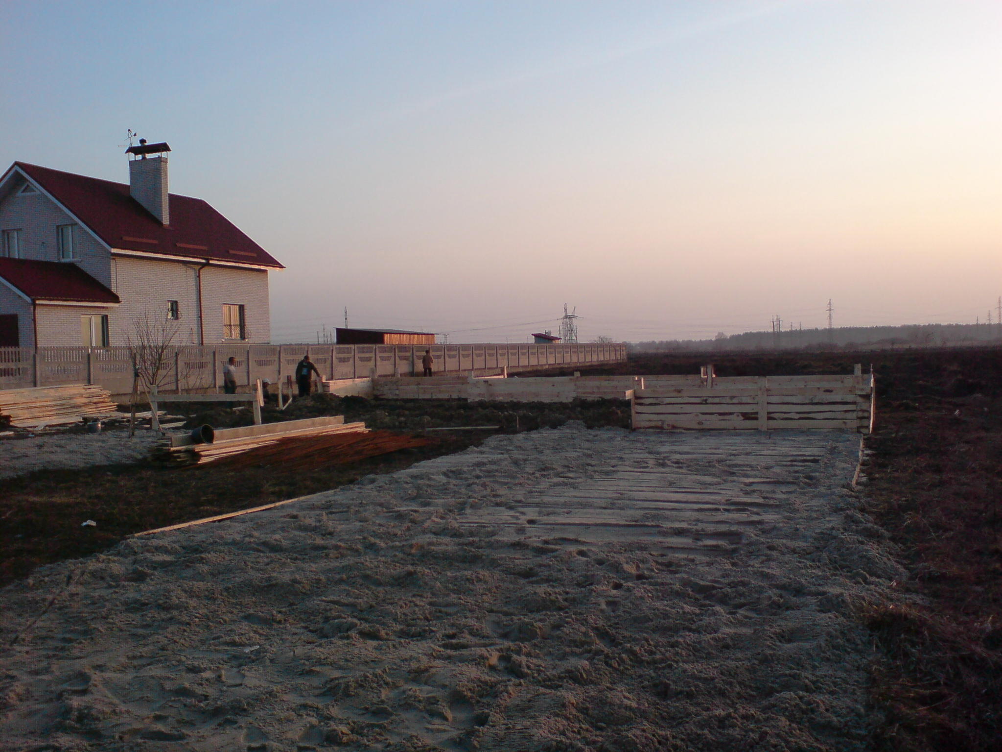

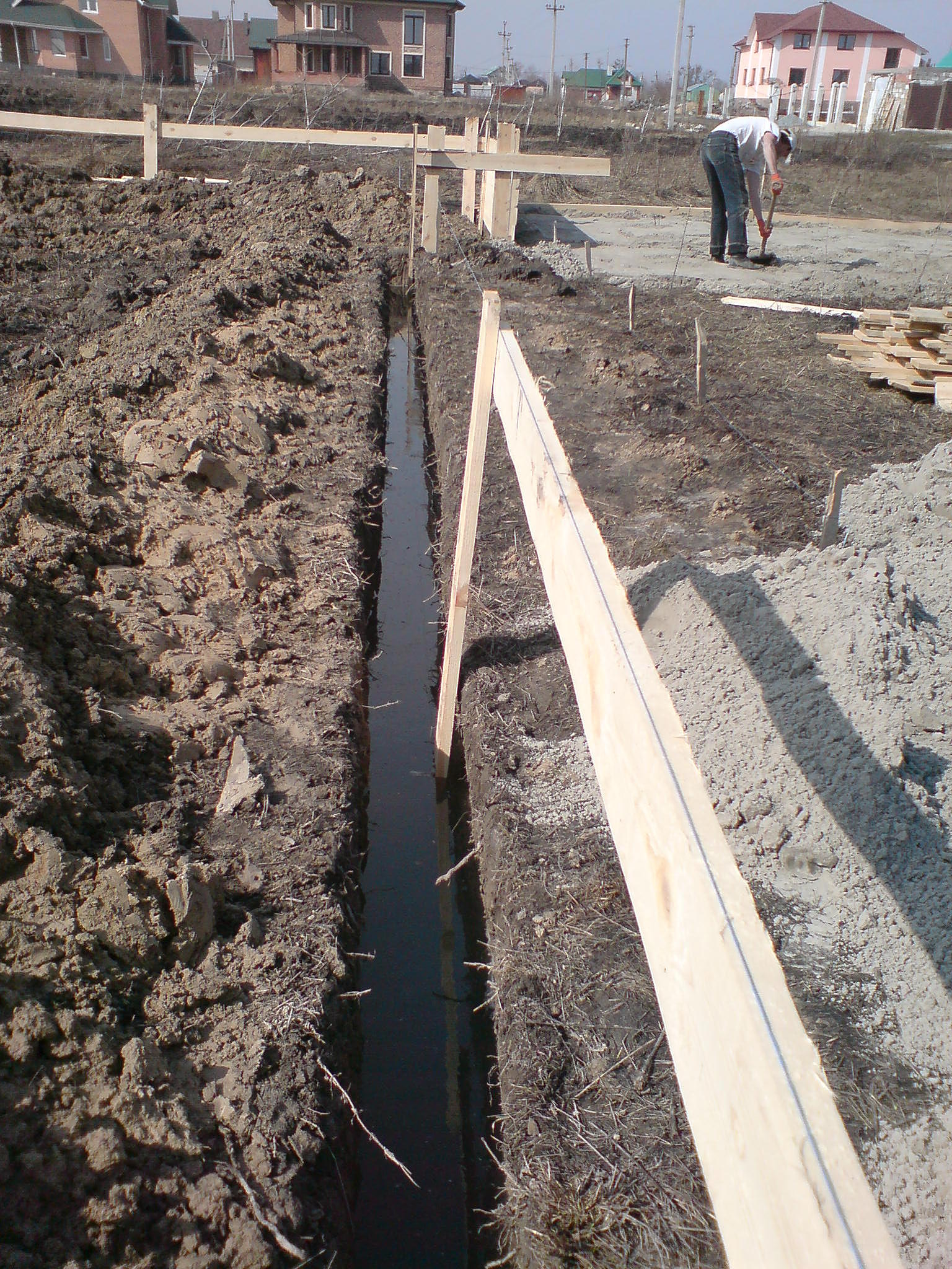

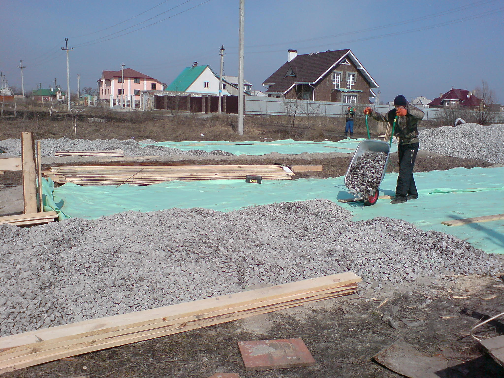

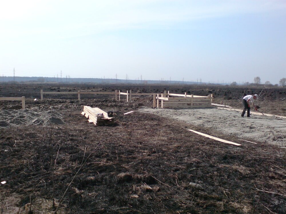

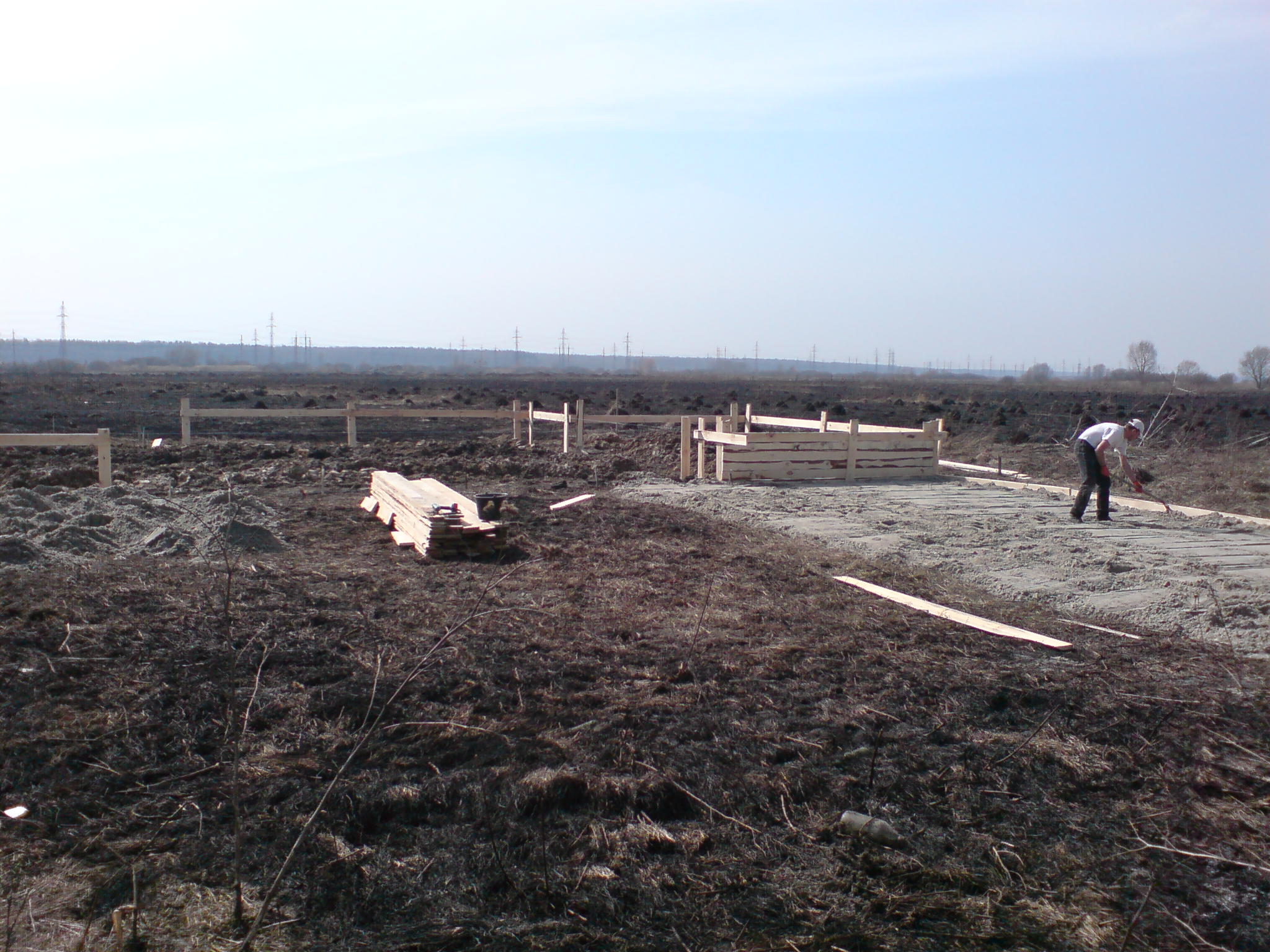

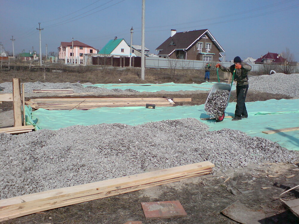

грунт оказался ... ловушкой для тяжёлой техники...МАЗ с песком (30т) сел сразу как только съехал с дороги...., разгрузили в ручную :), МАЗ выехал, а мы (с согласия Заказчика) приняли решения делать два подъезда к фундаменту (впереди ещё много машин песка...щебня..и бетона).
...по земле сделали подушку с песка 100мм, раскотали геотекстиль РУНО (Акваизол), плотностью 200 г/м2 и сегодня засыпем щебнем 100-150мм... и работа продолжиться...:D
.. а в траншее вода....;), так что впереди ещё много работы...:-D
