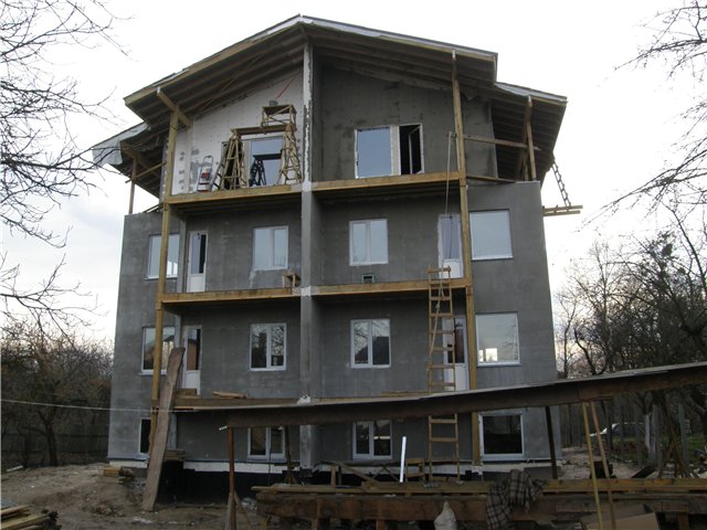

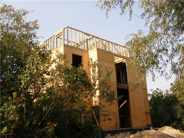

А какой максимальной высоты приходилось строить каркасники? :)Конструкция сильно отличается от обычной?
максимально строили под моим руководством и надзором - 4 этажа ( по 2,75м)в Киеве на Русановских садах... ..
...конструкция действительно не стандартно-принятая.....- это ВЫ правильно заметили...

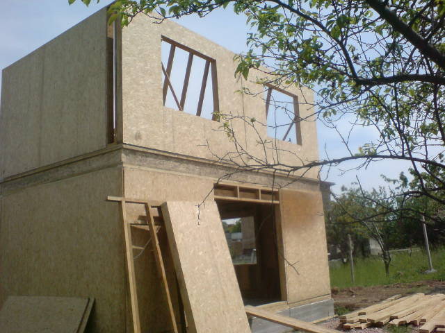

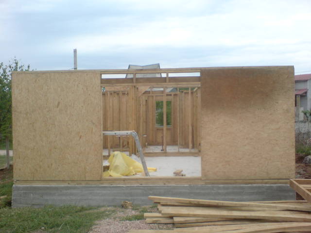

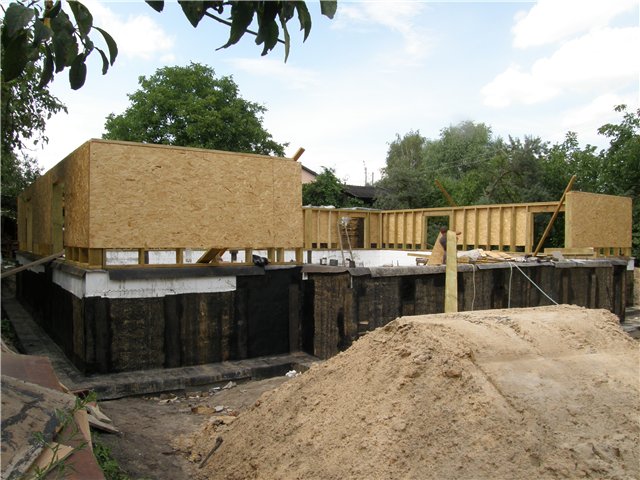

вот несколько фото:

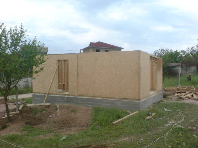

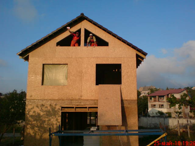

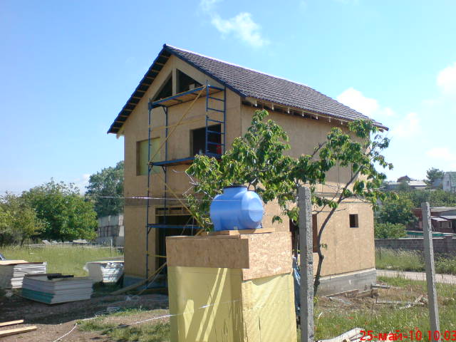

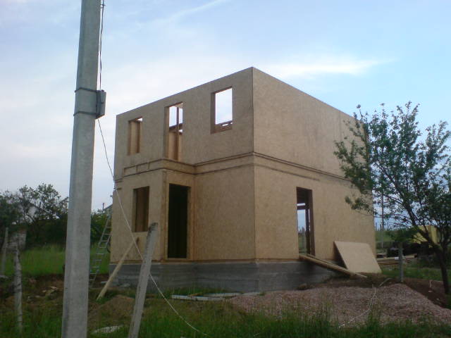

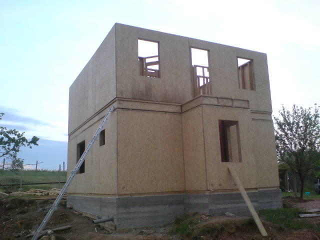

поступили фотки с Севастополя :D
...правда сегодня до вечера должны уже и второй этаж кинуть...:)

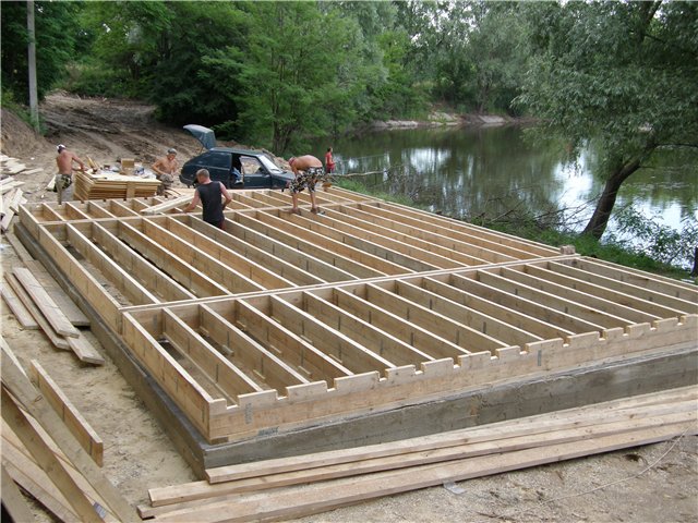

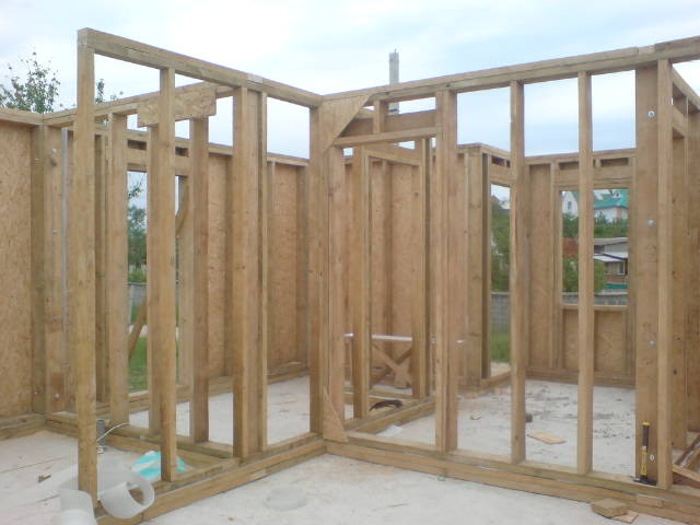

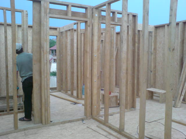

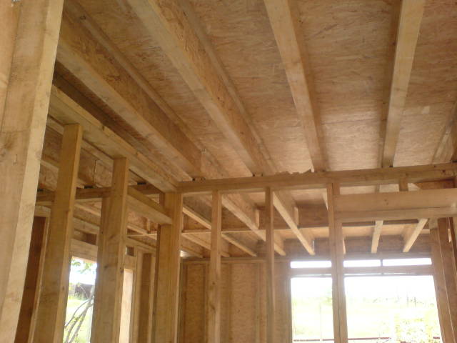

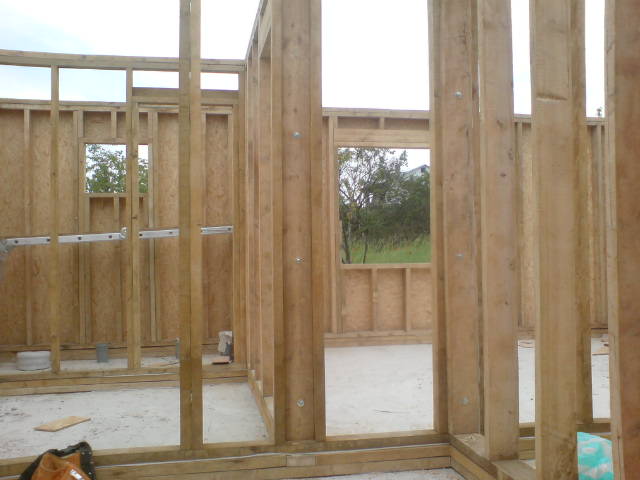

Для чего на первом этаже в нижней обвязке три слоя бруса? Может и двух достаточно? Тем более на сплошном бетонном основании. Можно ли вместо ваших перекрытий( брус+ОСБ) использовать два бруса, поставленных на ребро и скрепленных в месте соединения?
первых два - это опорная рама: первый брус анкериться к бетону (ч/з подложку), второй сверху закрывает анкера и тем самым мы подымаем уровень "0" на 100мм от бетона... - это уровень для ..... устойства утепления, теплого пола и чистового пола
третий брус - это уже элемент стеновой панели..., мы ж панели везём готовые...

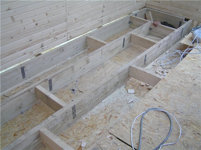

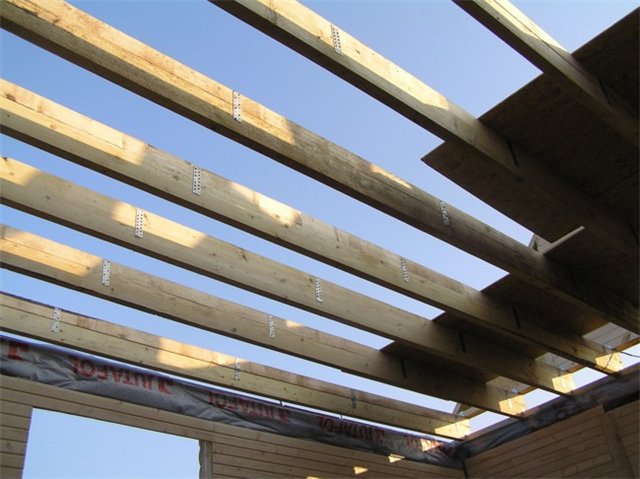

да мы такое делаем на дачных домиках (смотри фото) - они проигрывают по жесткости
Вы просто соединяете два бруса сбоку пластиной, я же имел ввиду т.н. балку Деревягина (dom.delaysam.ru/perekrytyia/perekrytyia5.html ) Пробовали такую штуку?:)
соединяем пластинами с шагом 1 м с двух сторон...
не не пробовали..., хотя из того что я прочитал и увидел на картинках (на сайте) не думаю что такая балка выйдет намного дешевле двутавра, но зато тяжелее - это факт
Такую балку в несколько раз проще сделать используя вместо нагелей поперечные шпоны. В идеале фрезеровать под ласточкин хвост и закреплять на клею.

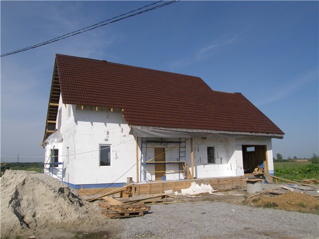

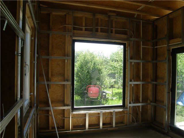

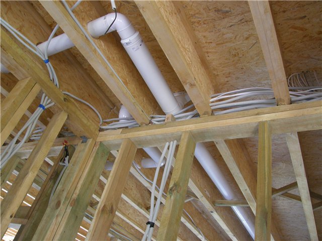

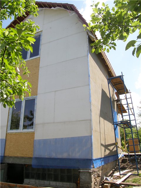

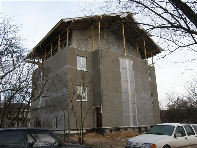

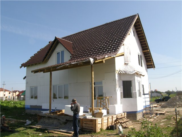

обновленные фото: Н.Петровцы
а по работам: сделана электрочасть, вентиляция, вентилируемый фасад
ведуться работы:
фасад (основной фон будет клинкерная плитка под кирпич, а углы и откосы вокруг окон и дверей - штукатурка)

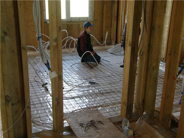

и система отопления

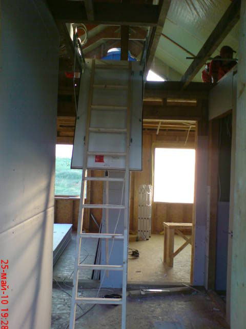

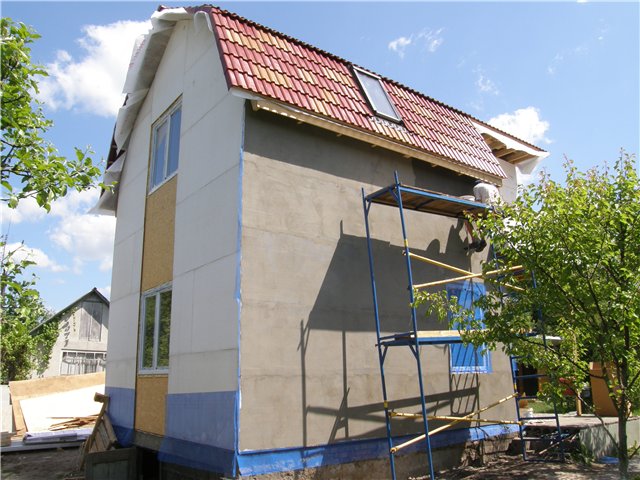

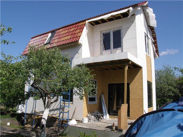

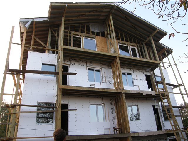

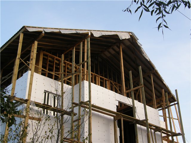

Фотоотчетик по Ровжнах:
идут работы:
- устройство вентфасада + декоративной штукатурки с вставками и блок-хауса
- устройство доп.каркаса под гипсокартон, подготовка к утеплению
- устройство подшивки кровли, водостока
