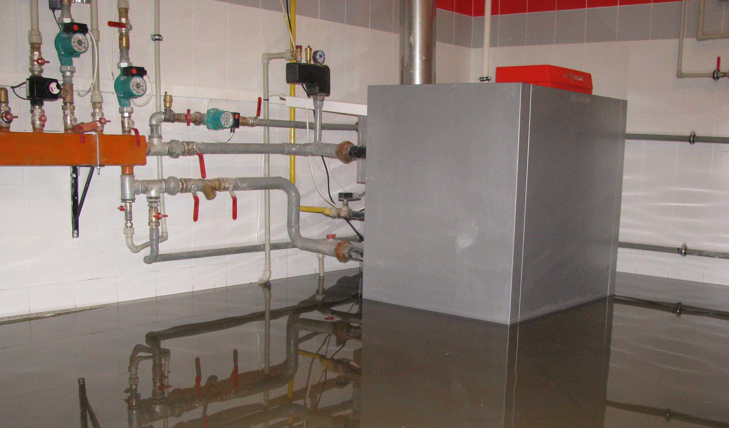

конденсат?
А иногда его столько натекает!!!
(фото от нашего коллеги)
ничего себе что бывает..... я бы в обморок от такого упала...
На самом деле, на фото лопнула труба с донного трапа бассейна, и дренажник не справился с обьемами )
Думала действительно столько конденсата натекло...., а раз поломка то это ведь совсем другое дело, за технику ведь никто не в ответе.... может и сто лет служиь а может и день.
