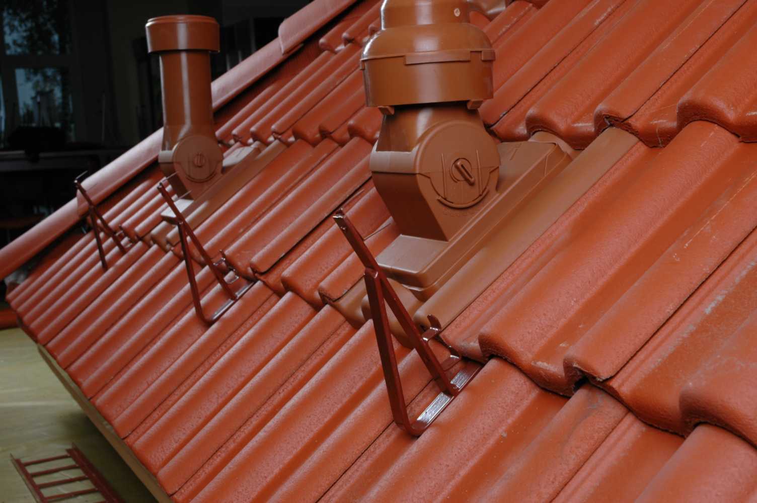

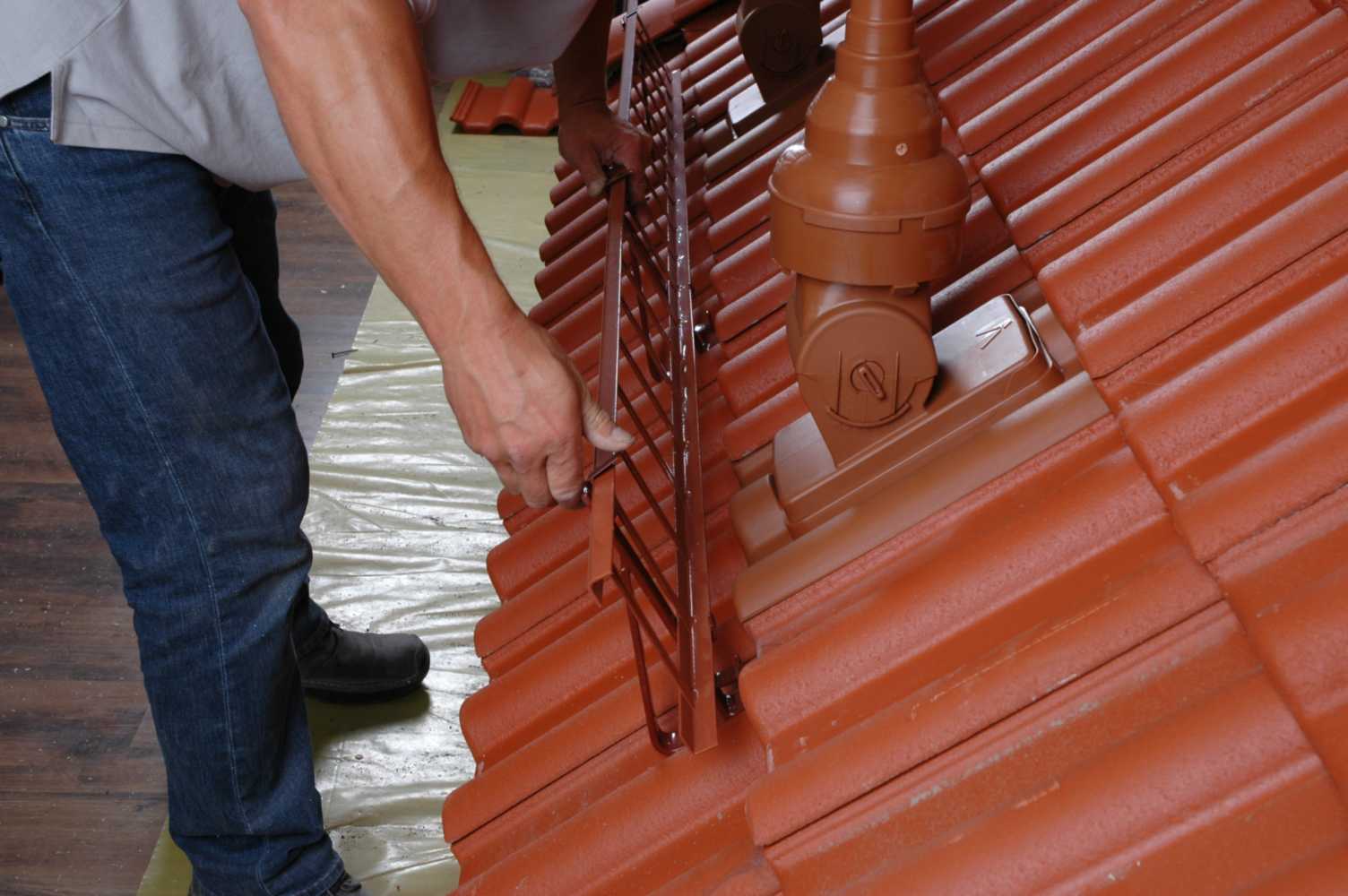

Вариант со снегоупорными решётками

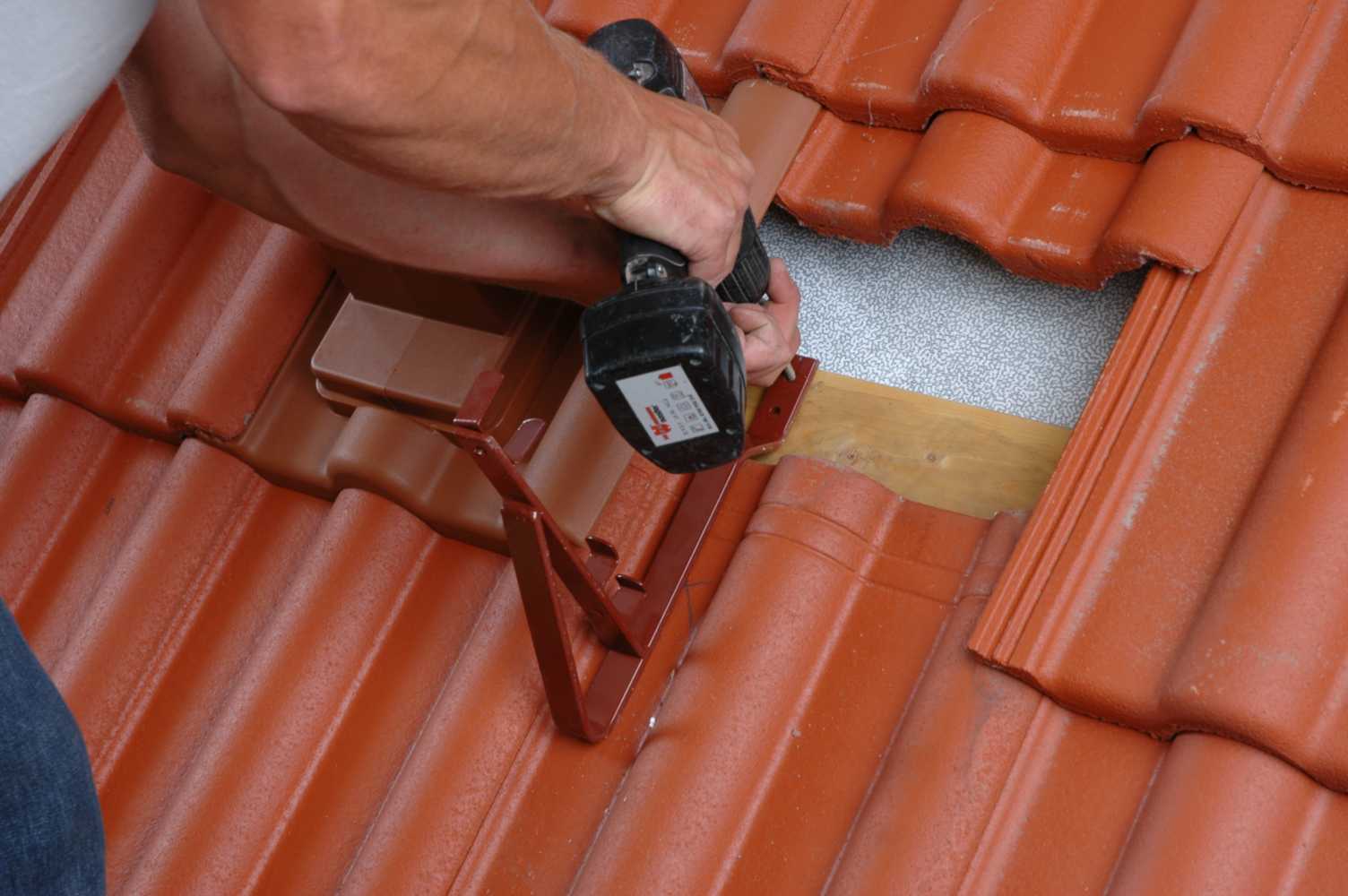

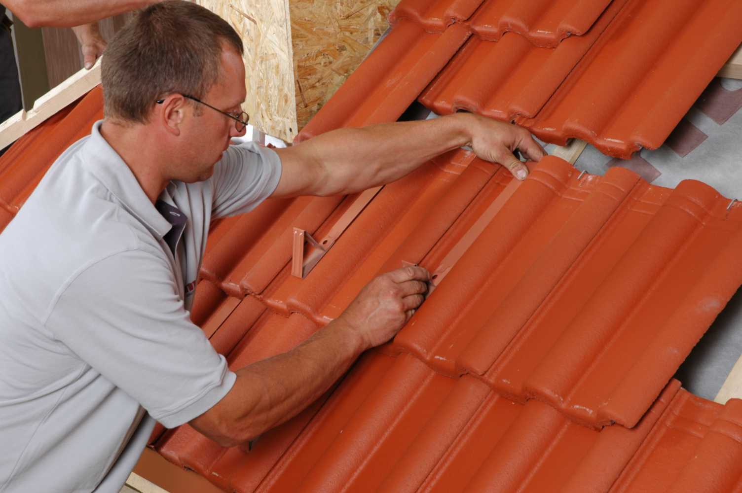

1. Отодвигаем незакреплённые черепицы. Монтируем кронштейны решёток.
2. Устанавливаем на них снегоупорные решётки

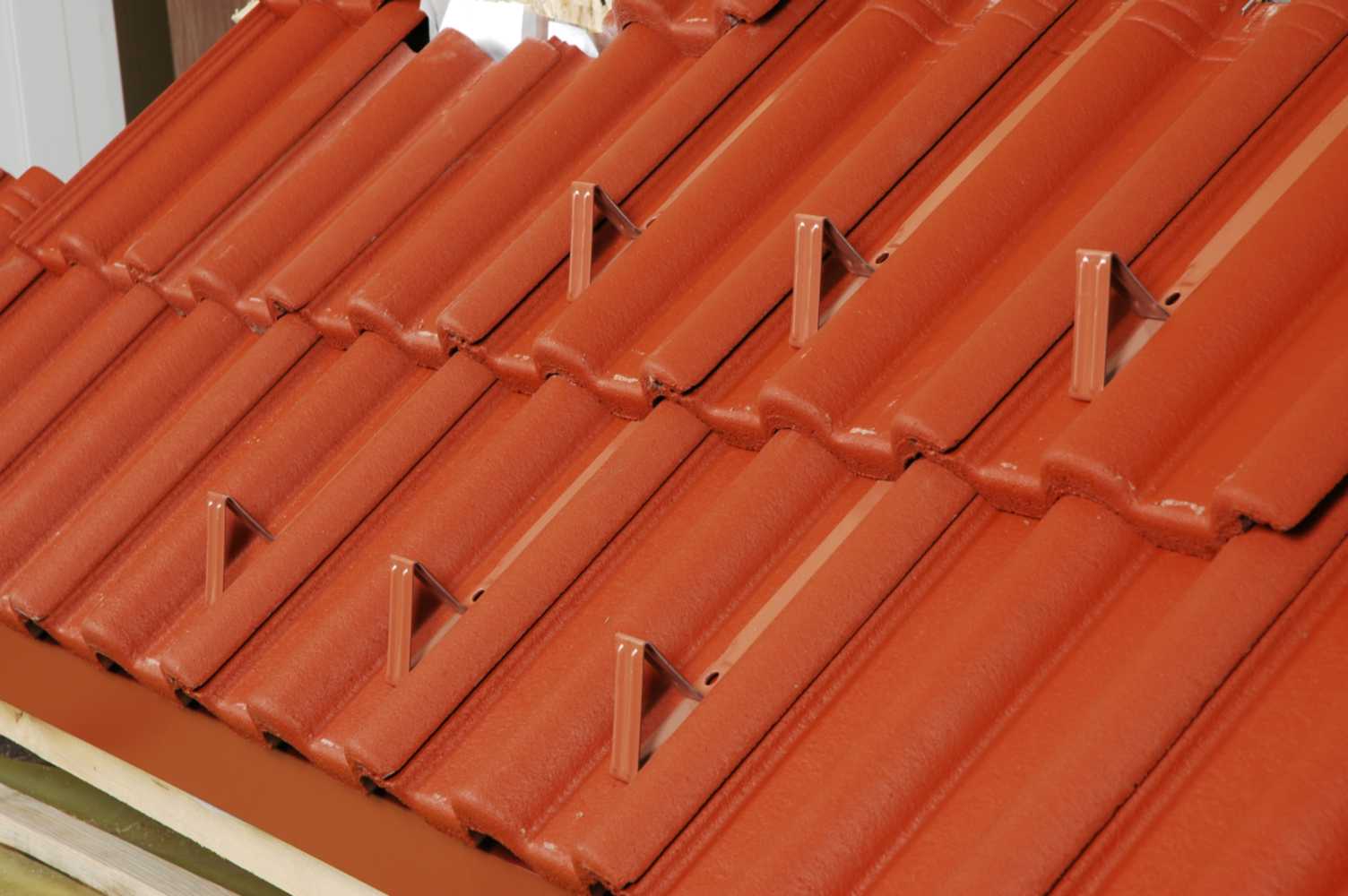

Или вариант со штучными снегоупорами
1. Так же отодвигаем... Монтируем...
2. Задвигаем черепицу и любуемся!
