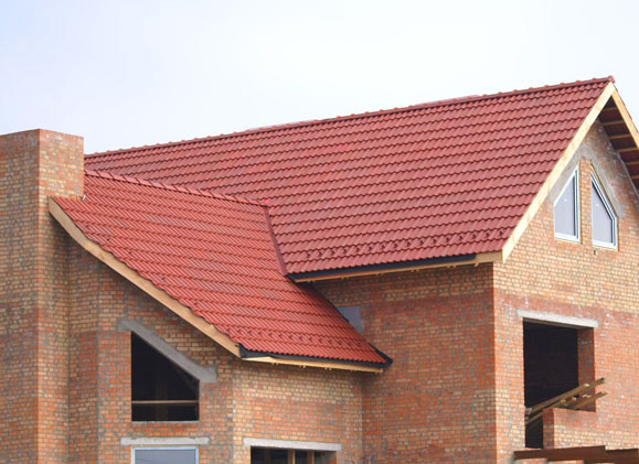

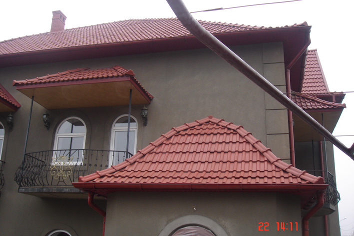

Не выдержал.
Вот фотки.
Везде - решетки.
Над мансардными окнами - крючки. Ну чтобы хоть как-то уже ))))

на второй фотке я уже вижу разнотон...
Искренне рад, что и со зрением у вас тоже норма! Удачи в дальнейшем! :D

Подскажите пожалуйста, что это за решетки, какую функцию они выполняют, где о них можно почитать?
Удерживают снег на скате кровли. Чтобы снежные лавины не скатывались на водосток и на головы людей.
g.io.ua/img_aa/large/1217/99/12179916.jpg
Вот на фотке видна решетка
