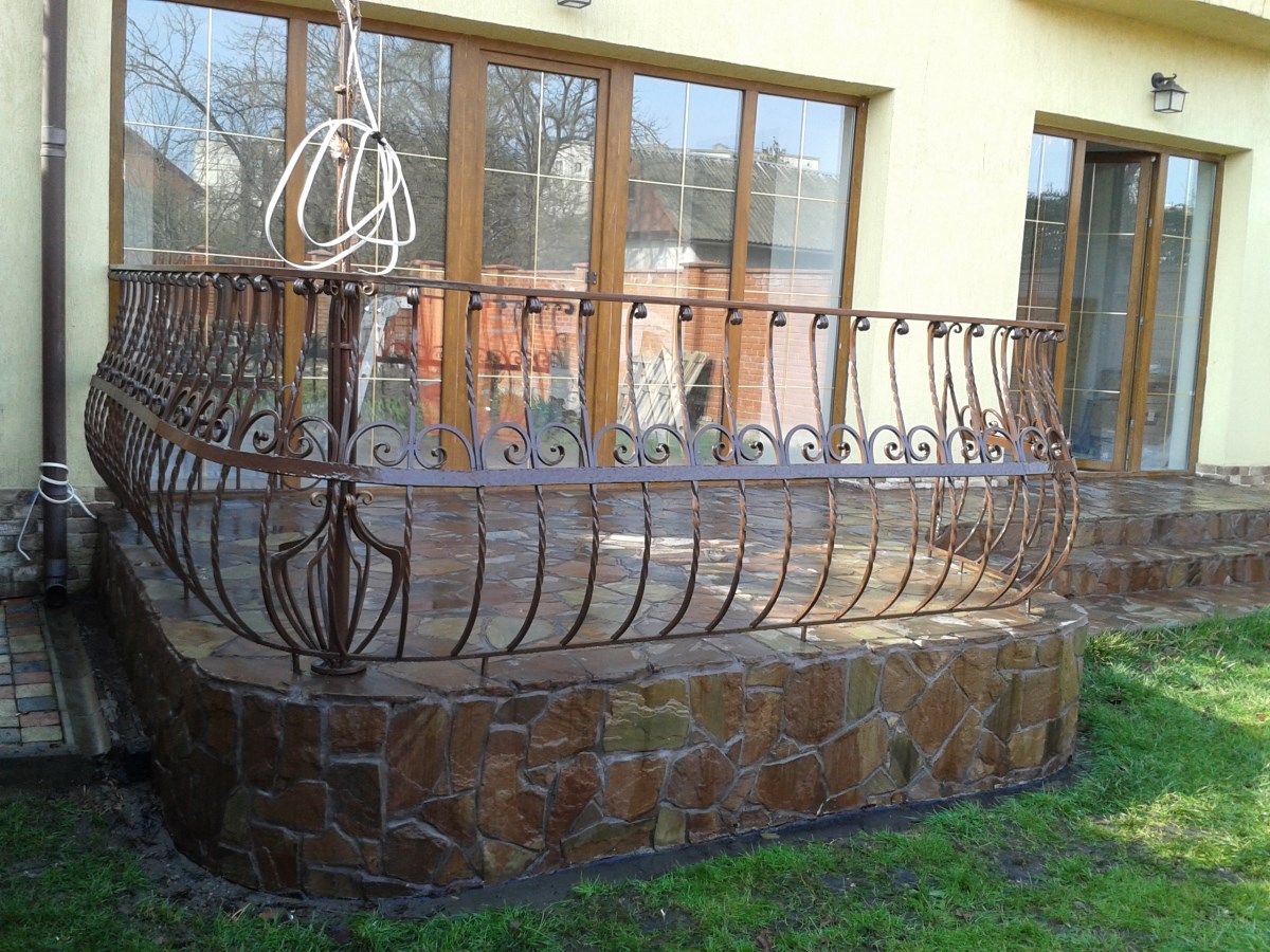

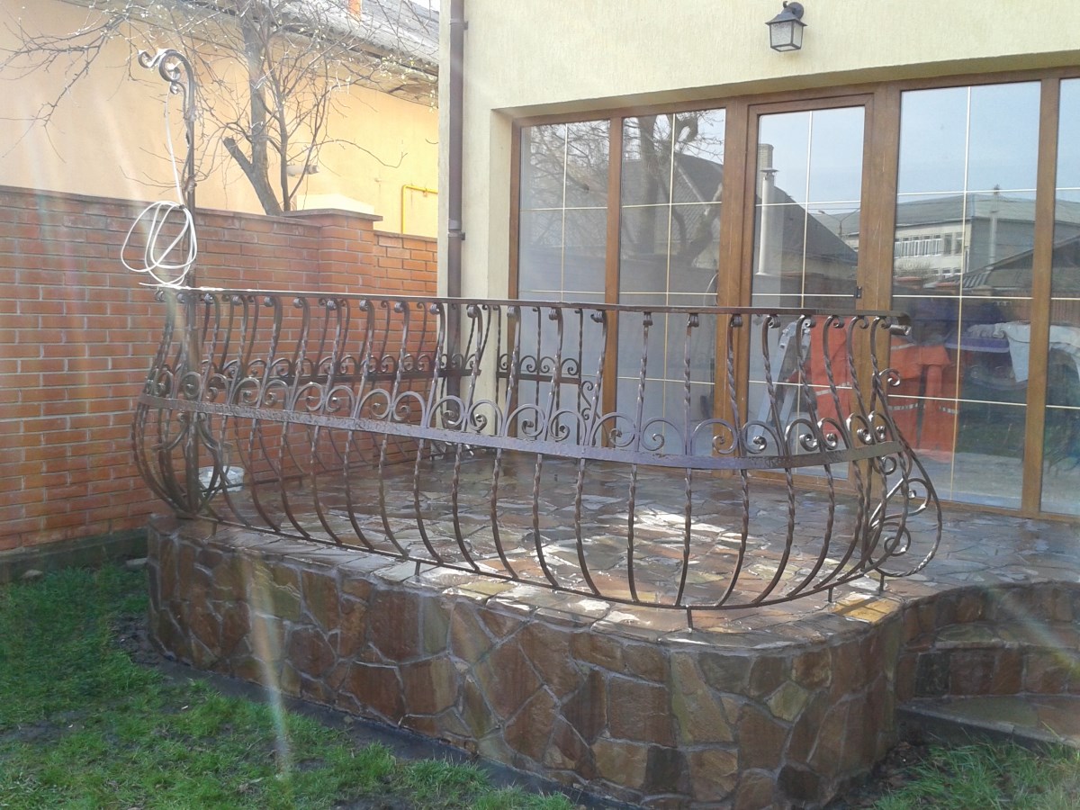

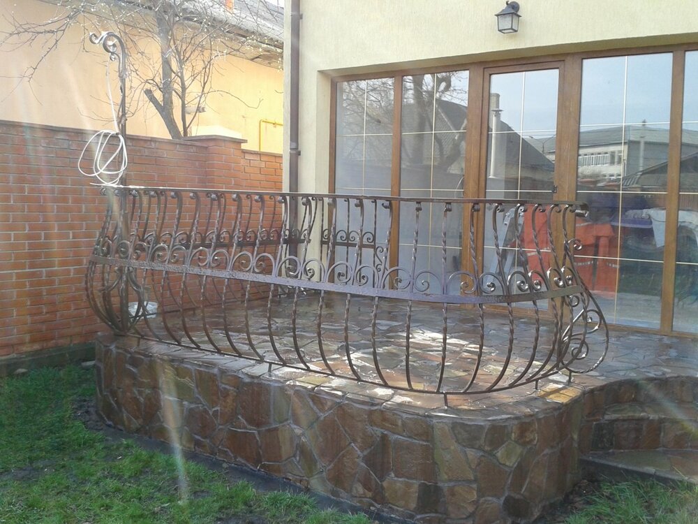

я камень не обрезал я его подбирал или отбивал молотком. Так получилось более естественно.
В вашем случае пусть клеют полку как есть обрезают и отрые угли сгладят, шви затрут. Потом вскроеете таким самым лаком как я (два очень тонких слоя) у пропеллера покупайте. так как там ходить никто не буде то прослужит вам долго..... и у меня ушло 4литра на приблизетельно 26м кв.

Пережив мій камінь зиму, ні один не відвалився, тай лак вроді тримається :).....

Смотрите,аккуратно,если камень поклеен на пенопласт,растворяет мгновенно.
