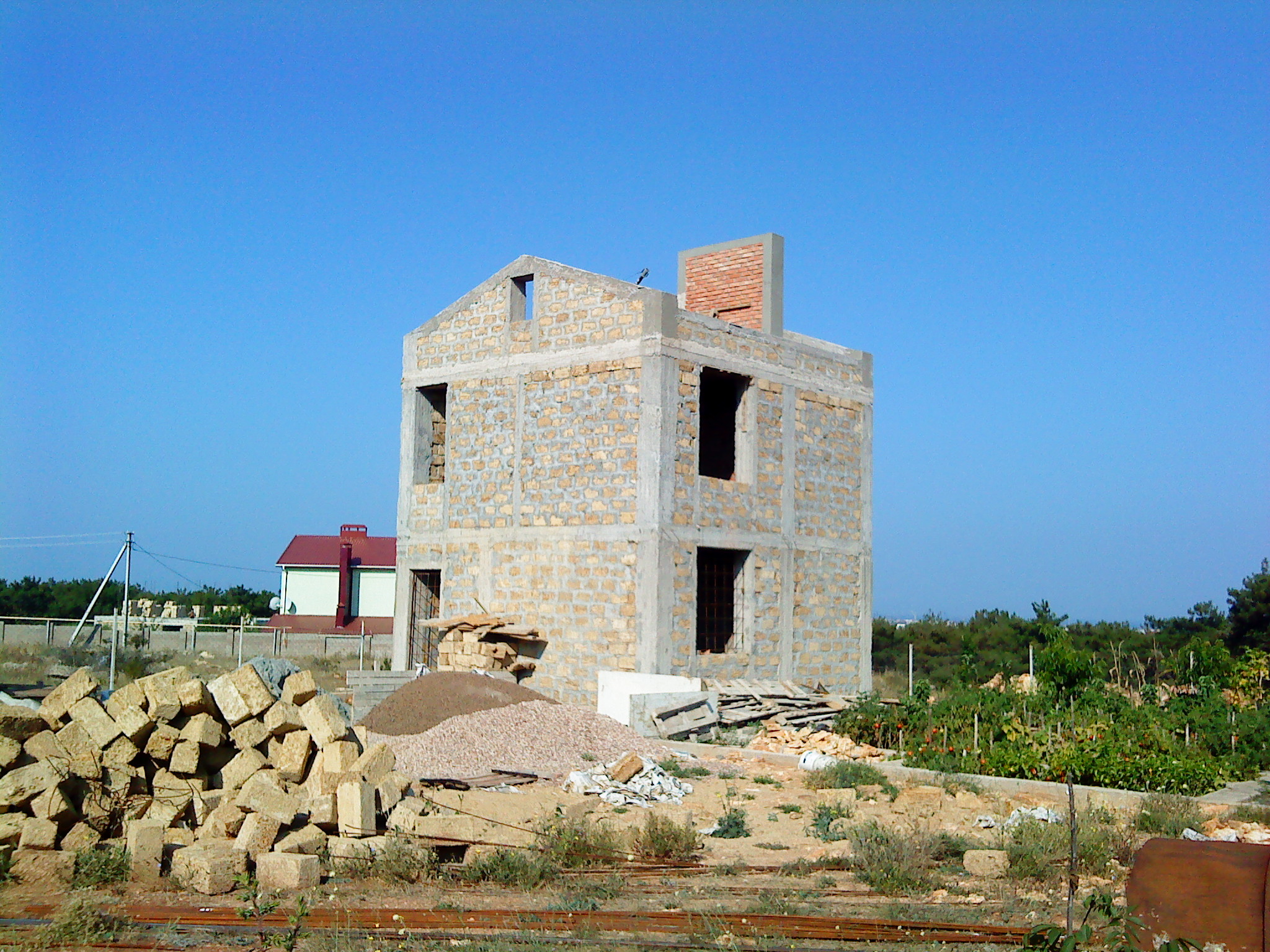

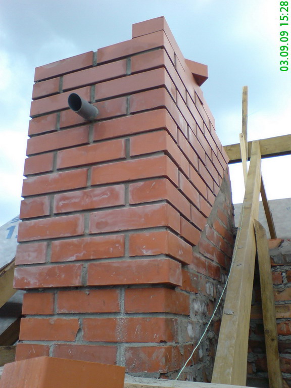

Стас
По своему незнанию сказал рабочим отобрать хороший рядовой кирпич, из которого выкладывали шахту, и выложить им трубу над крышей, т.к. кирпич выглядел очень прилично и был однотонный. Получилось так, как на фотке. Вдобавок к этому мне опосля один товарищ сказал, что обычный (не клинкерный) кирпич со временем на воздухе разрушается. И шо теперь делать? Тупо оштукатурить не хотелось бы - кирпич придает колоритности. Может можно обработать чем-то кирпич и покрасить?
П.С. Обрамление вокруг труб - армопояс - у нас сейсмика.
Кирпич разрушает не воздух, а мороз, точнее вода, попавшая и замерзшая в порах кирпича. Как в Севастополе с морозами не знаю, думаю, что не очень. :D Любой кирпич имеет кол-во циклов замерзания/размерзания, т.н. морозоустойчивость. Посему особо не парьтесь, можно конечно пройтись по кирпичу какой-нить химией, которая снизит его водопоглощение, ессно без нарушения внешнего вида. Хотите совсем надолго и красиво - обклейте шахту клинкерной плиткой.

Стоять будет всё! :) Я о внешнем виде кирпича беспокоюсь...
Разобрать и переложить клинкером, без вариантов! Иначе на обработку, ремонт вылетит гораздо больше(собственный печальный опыт:()
Понял Вас. Но, может быть, проще и дешевле обложить клинкерной плиткой?

Сильные морозы в Севастополе редки, но переходов от минуса к плюсу и наоборот много, что еще хуже.
Конечно, и вид будет пучком, заодно закроютя армопоясы. :beer:
...Сильные морозы в Севастополе редки, но переходов от минуса к плюсу и наоборот много, что еще хуже.
ключевая проблема, плитка отвалится ещё быстрее, вариант-отделка металлом, но как по мне, странновато смотрится, решать Вам.

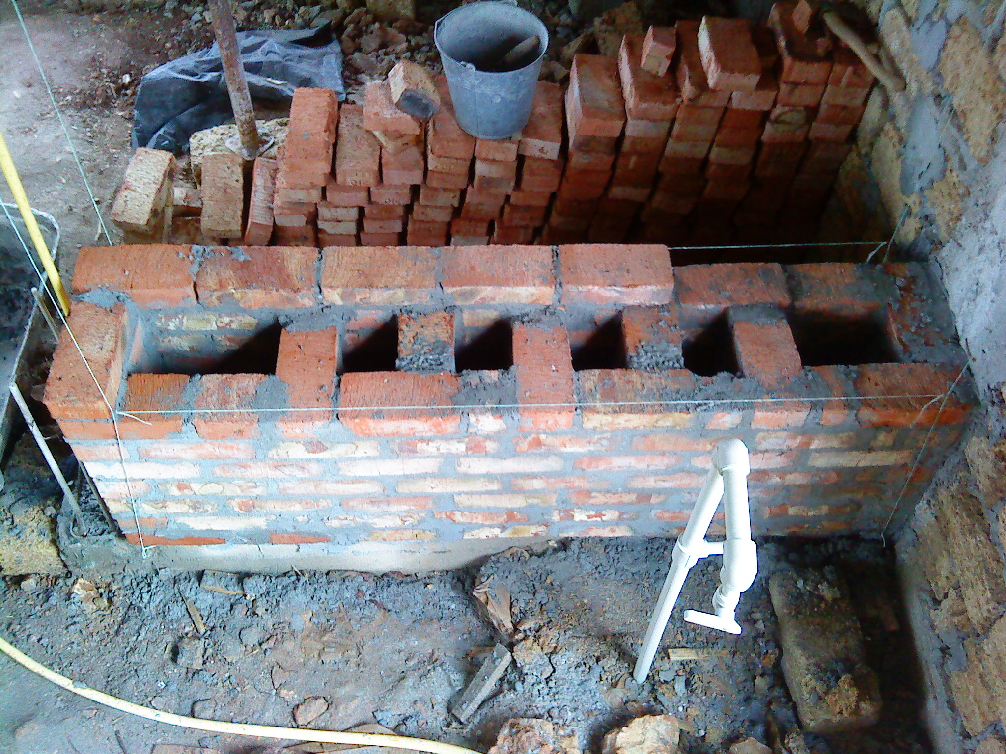

Извиняйте - не думал что это важно. Дымоход - крайний левый канал - под печь русской бани - будет использоваться раз в неделю. Остальные вентканалы и крайний правый фановый.

Кстати, у ТС может возникнуть "ароматная" проблема, похоже выход фанового вент-канала на уровне с печным и вентиляционными :(
Пока только сделал лишний канал на всякий случай: будет вонять - задействую его, будет вонять дальше - буду выводить фановый канал выше либо в другом месте через крышу. Как-то так. Приходится решать вопросы по мере их поступления - хорошо, что есть форум и адекватно отвечающие люди на нем! Наверное, через полгода буду улыбаться со своих мыслей, но, еще раз извиняйте, строюсь впервые, поэтому и решил начать с гостевого домика-бани.

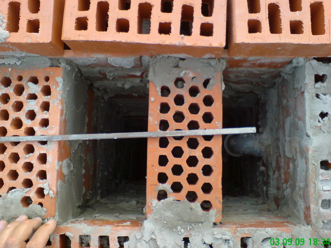

Фановый канал желательно вывести на пол-метра, метр ниже остальных. У меня фановая труба(канашка 50мм пластик идет внутри вент канала), выведена через стенку вент-стояка.

Думаю, в моем случае будет правильно пока не заморачиваться, а заняться трубой после крыши. Есть три варианта: 1) покрасить обрамление трубы под цвет фасада, оставить кирпич как есть типа труба как в старых домах (у людей по несколько десятков лет трубы стоят из обычного кирпича и ничего). Если кирпич будет иметь плохой вид, то 2) все оштукатурить, 3) обложить клинкерной плиткой.

Фановый сделайте ниже остальных и в сторону. Тяжелые газы будут выходить из трубы и сразу падать вниз, не затягиваясь в вент. каналы.
Решается просто: фановый канал закрываете сверху и делаете отверстие в него в боковой части дымохода. Сантиметров на двадцать ниже. На полученное отверстие - декоративную решетку на выбор.
