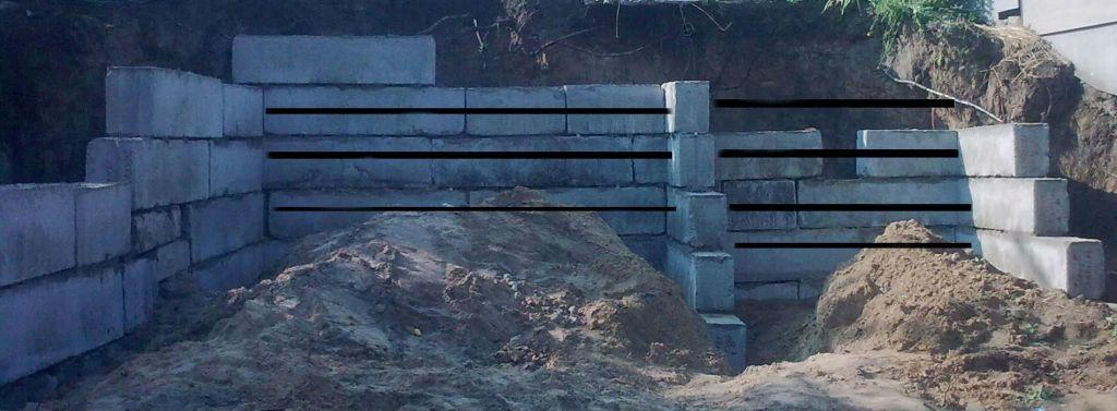

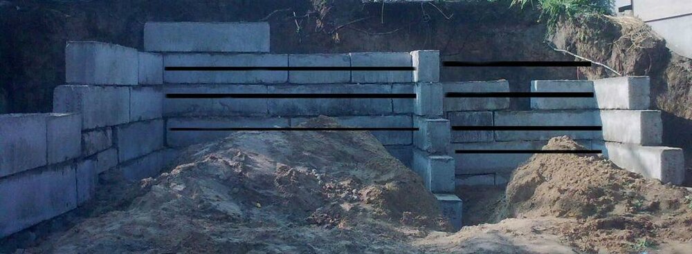

Добрый день!
В гараже задняя стенка является опорной. Высота ее - 4 метра. Сделана из блоков ФБС, разделена на 2 части - 5 и 3,5 метра.
Хотелось бы ее укрепить лучше, появилась идея протянуть арматуру продольно от боковых стен, также положить арматуру поперечно, в местах пересечения арматуры вбить арматуру в блоки ФБС и все это связать. Сделать опалубку и залить монолитную стену толщиной 12-15 см. Подскажите, пожалуйста, насколько такая идея будет эффективна?
Фото:
Хорошо было бы эту монолитную стенку подлить снаружи (со стороны грунта).
У Вас как раз три стены (2 наружные и внутренняя) сработали бы как контрфорсы.
А ещё лучше было сразу лить монолит.
В данной ситуации дополнительный слой 15 см не поможет, лучше принять меры для уменьшения давления на стену при морозном пучении грунта, т.е. использовать при засыпке не пучинистые материалы и сделать дренаж с водоотводом от стены.
Задняя стенка засыпана песком на высоту 4 метра, отрыть ее полностью нельзя, потому что идет обвал грунта. Земля на боковой стенке идет уклоном от 0 до 4 метров, длина боковой стенки 14 метров. Подскажите как в таком случае можно сделать дренаж и отмостку?
