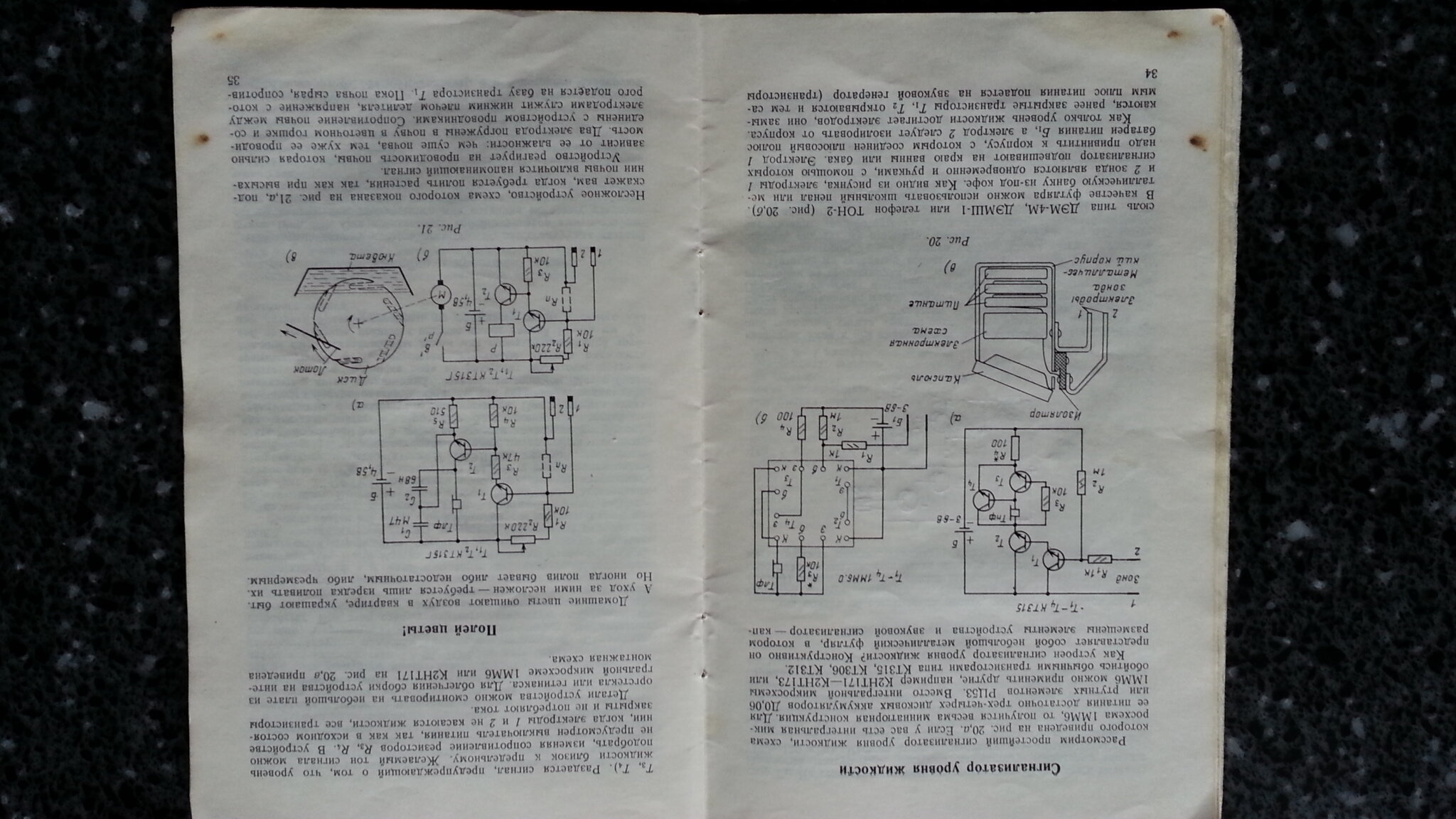

не бейте ногами, но я тоже считаю ,что платить 2500гр, за то что стоит 500гр как то не гуманно. 3ахотел сам сделать, думаю, куплю клапан, порился по старым книжечкам, нашёл схему, думаю сейчас спаяю и попробую, антиквариата (транзисторов)не оказалось под рукой, а питание4,5В не сильно подходило, через пару часов с гугелем была найдена такая штука kiev.prom.ua/p20856122-uroven-zhidkosti-rele.html ,можно сразу помпу подключать)))). потом поразмыслив и посчитав сан узлы( 4шт) ,котельня ,гараж, кухня, комната где стоит гидроаккумулятор и фильтра получилось накладно, да и заводить надо было до того как плитку ложить.Так как подтапливало подвал, хочу купить то реле, подключить насос и GSM 3x5 (она у меня в подвале стоит), что бы сообщение присылала.
Бери лучше сразу Универсал, больше возможностей, да и не нужен сей агрегат, датчик самый простой, два электрода, лучше угольгных с батареек, практика показала, что они лучше реагирую на высыхание, но оно и понятно.
За схемку спасибо, ностальгия :) Игрушку "полей меня" собирал еще в школе, платку травил в радиокружке, эх время. И даже заработала, вот с уровнем полей были проблемы, ну не понимала она толком, что цветку полное высыхание земли в горшке не интересно :) Вопрос тогда решился растоянием между электродами :)
