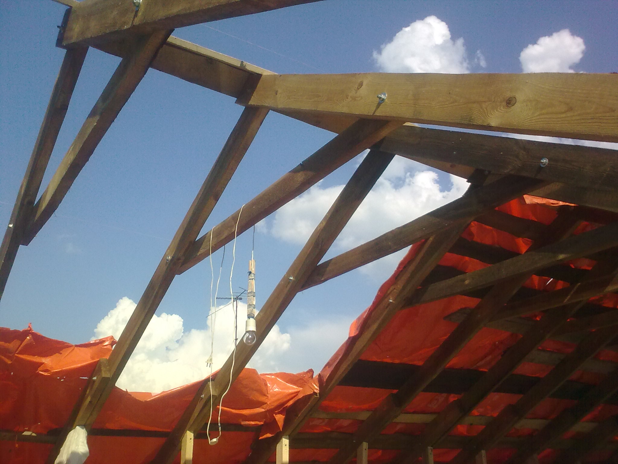

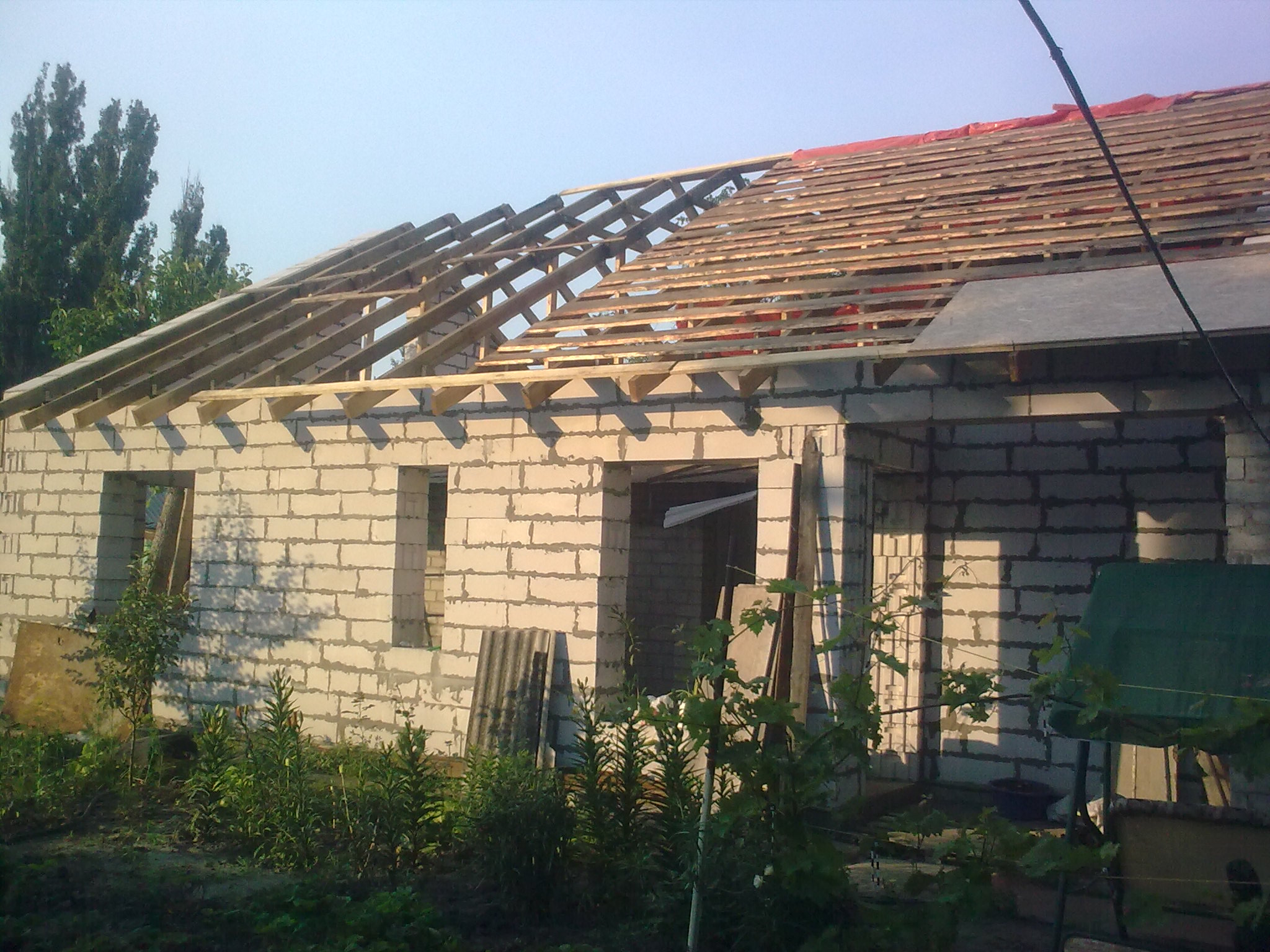

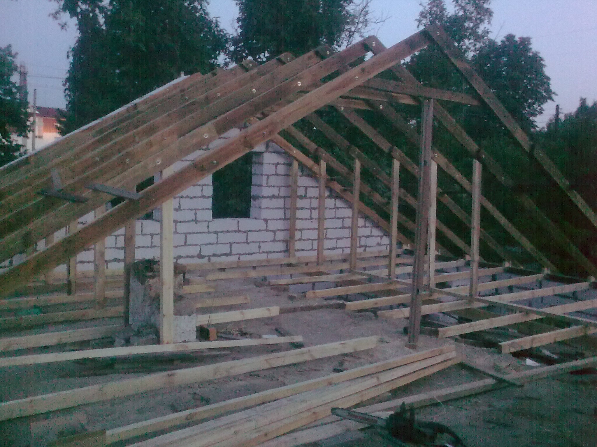

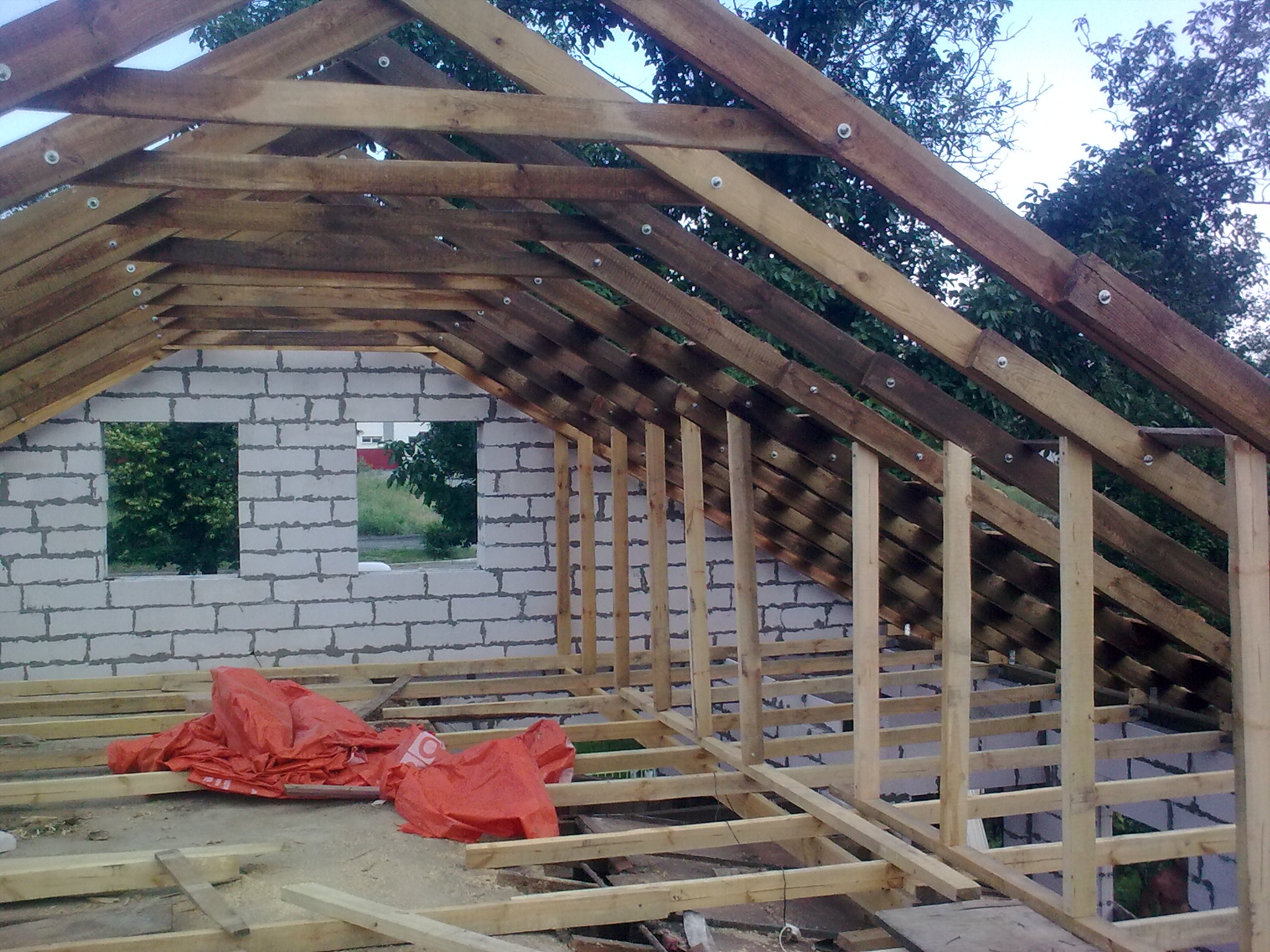

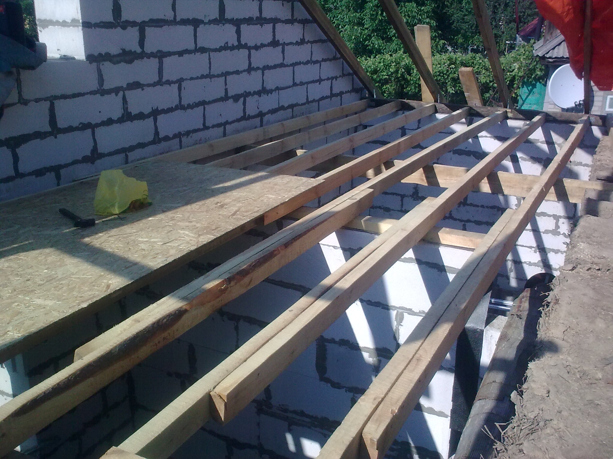

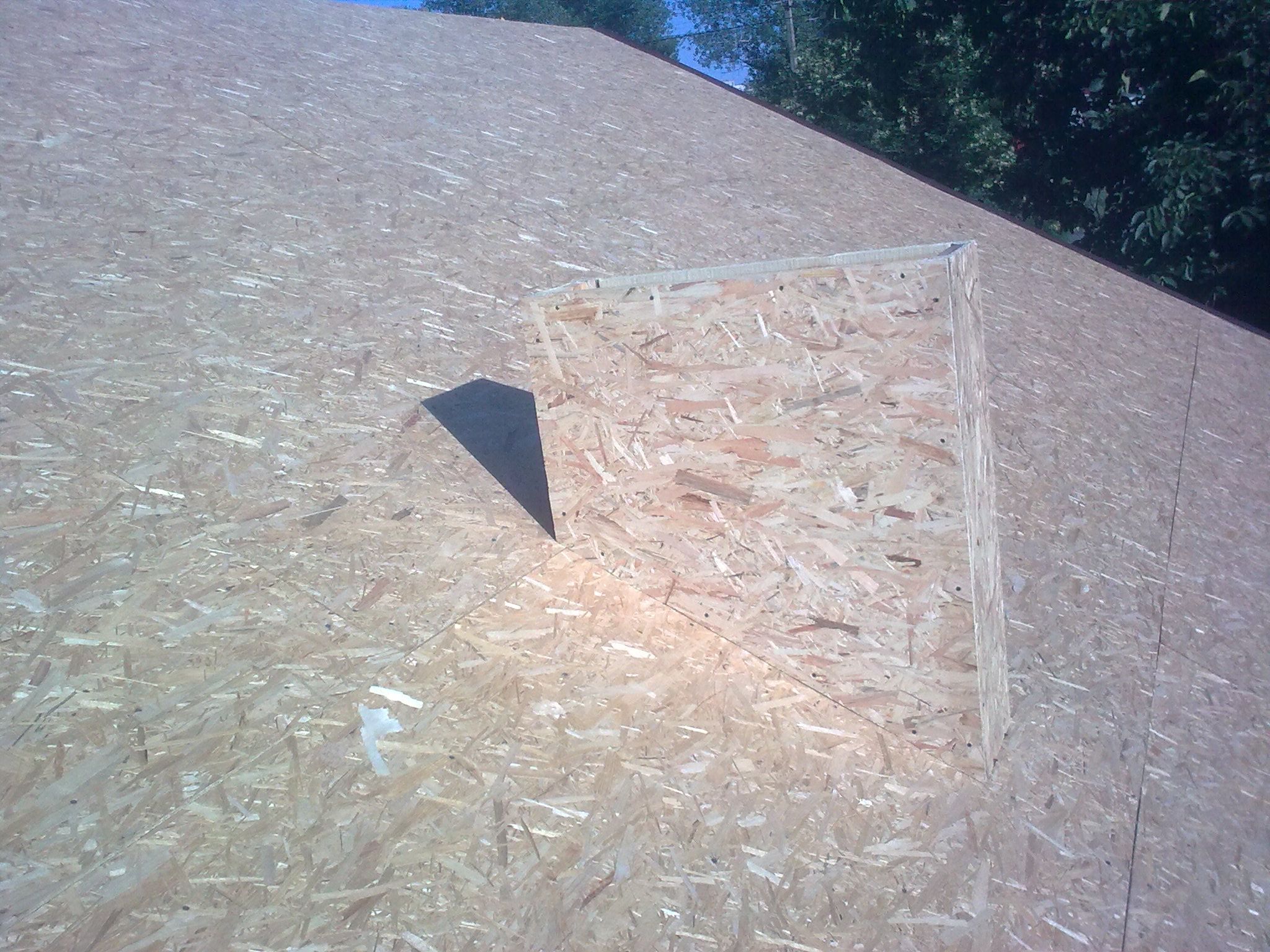

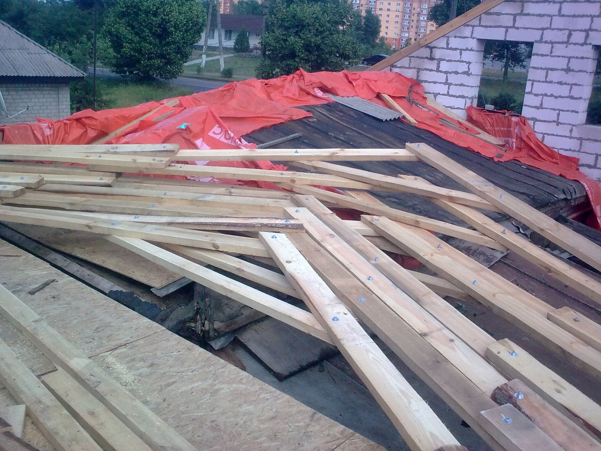

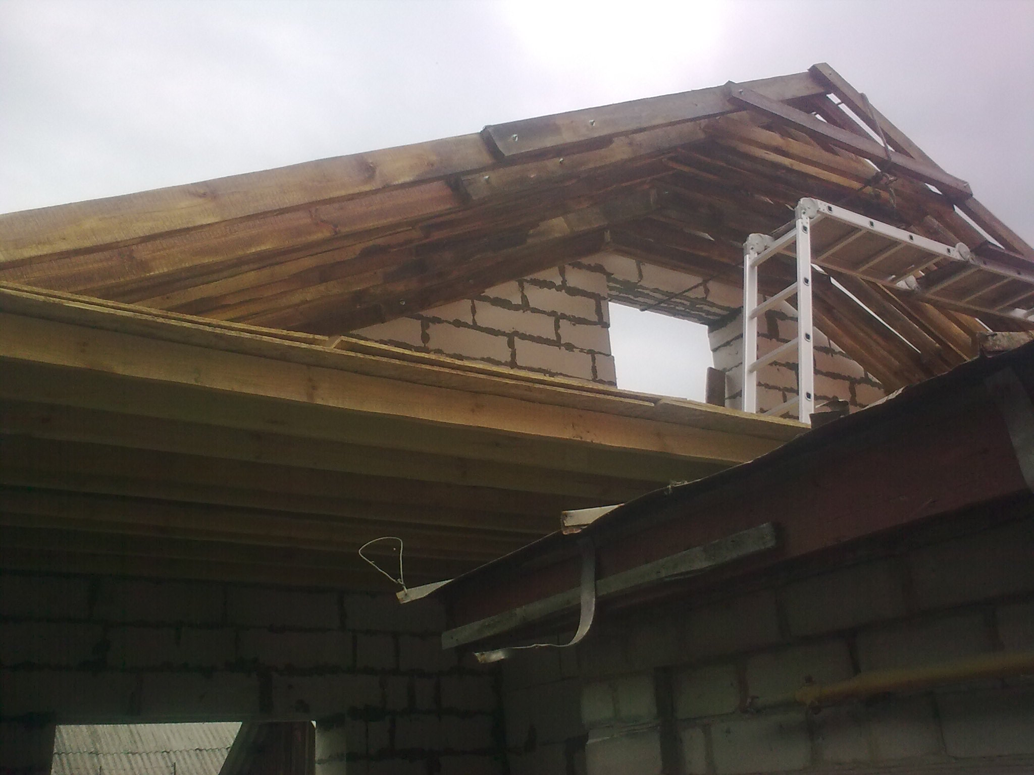

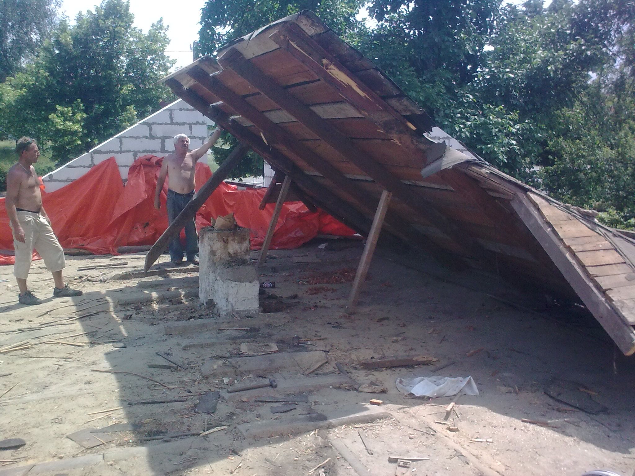

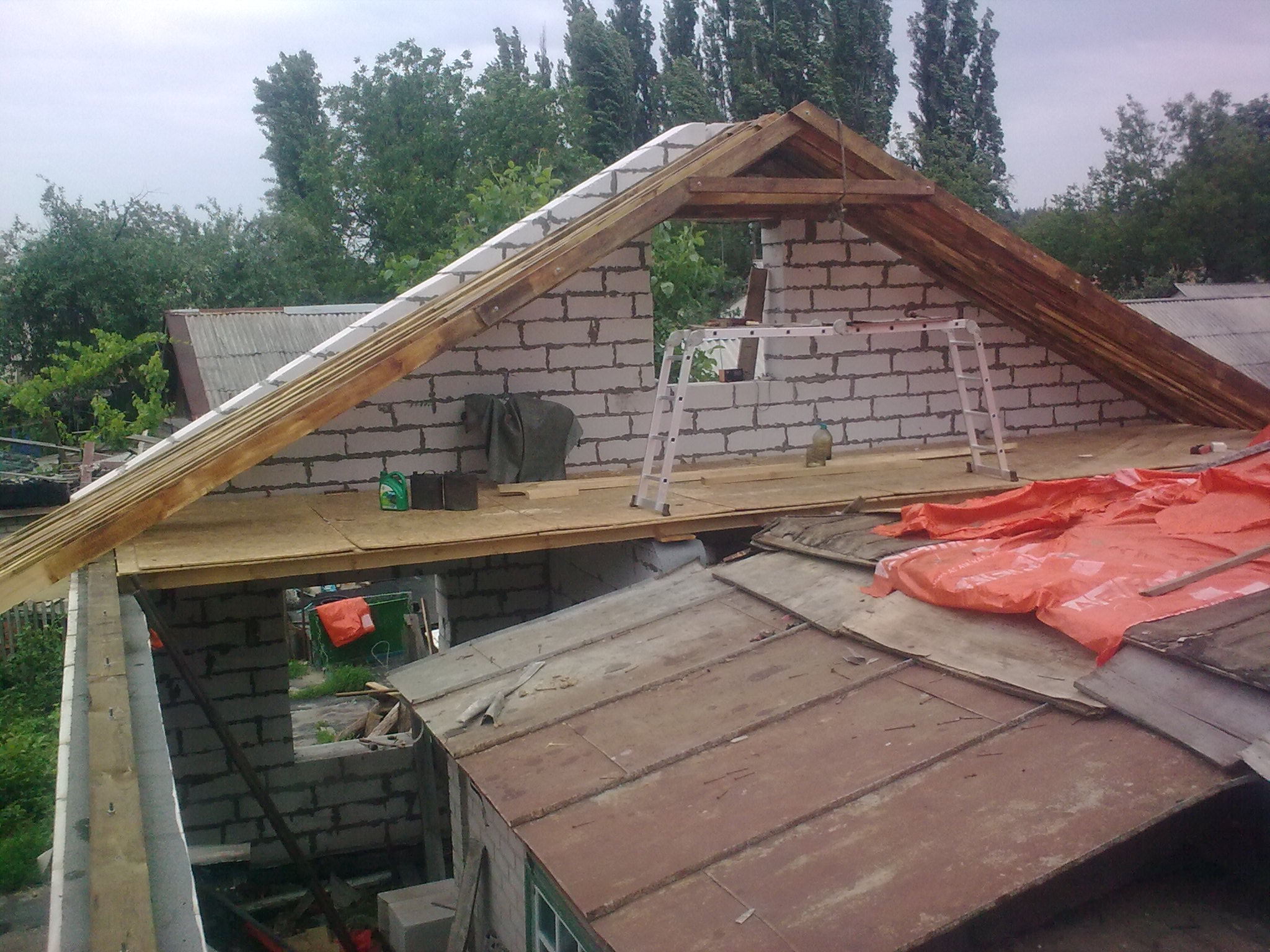

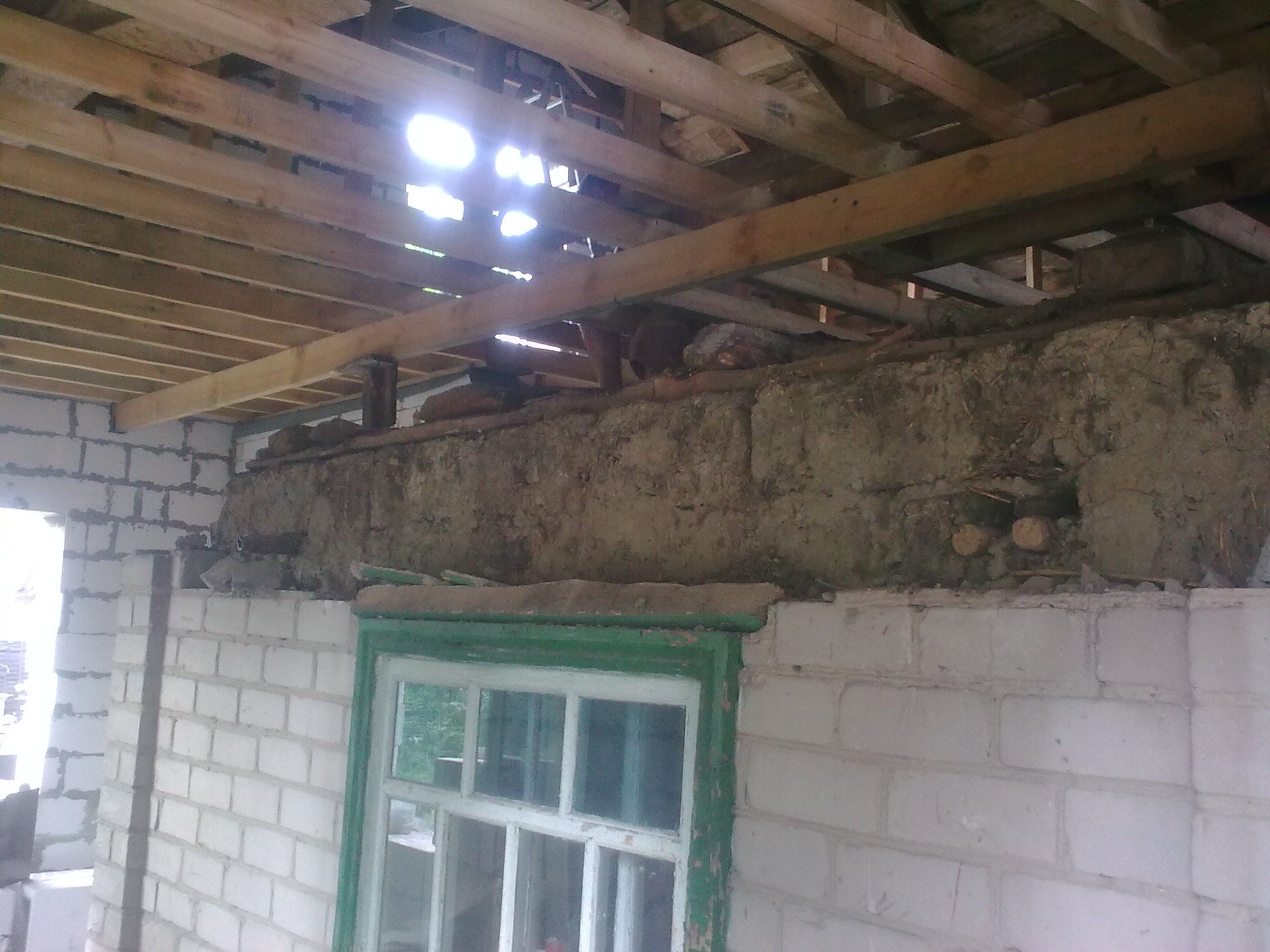

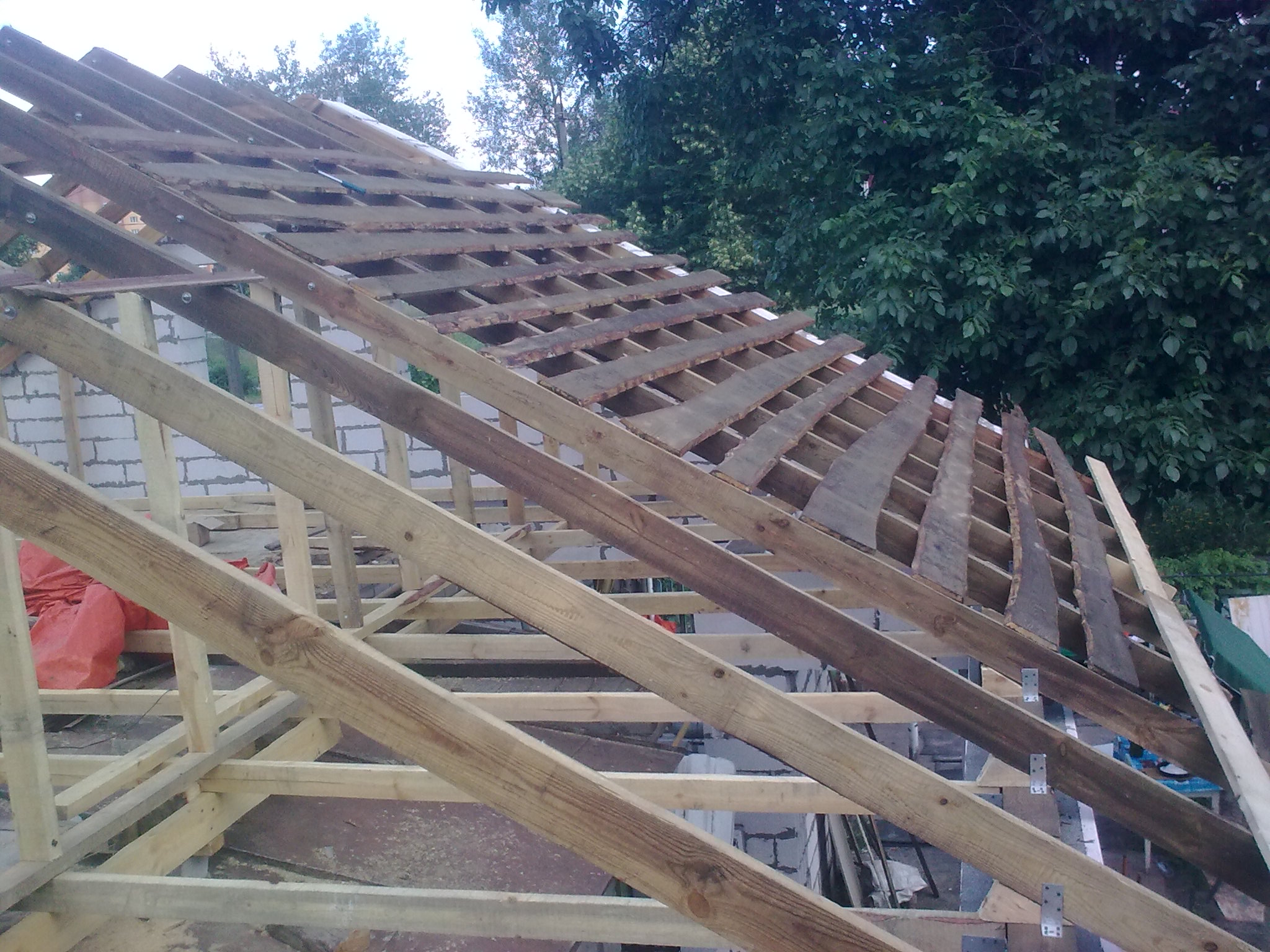

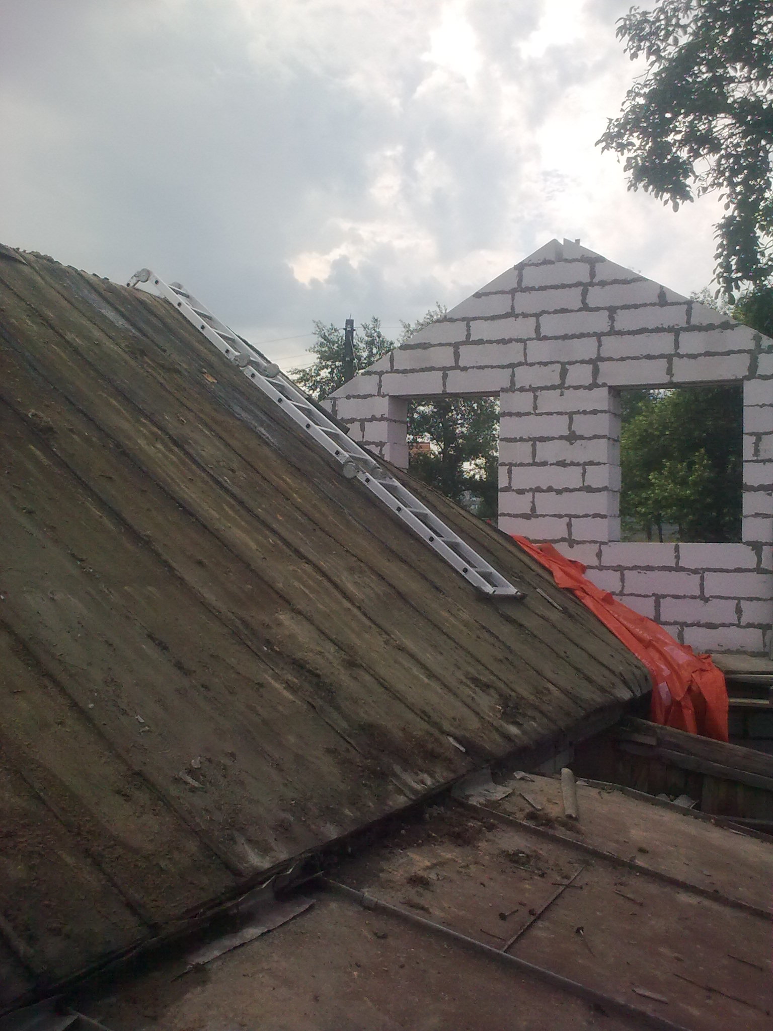

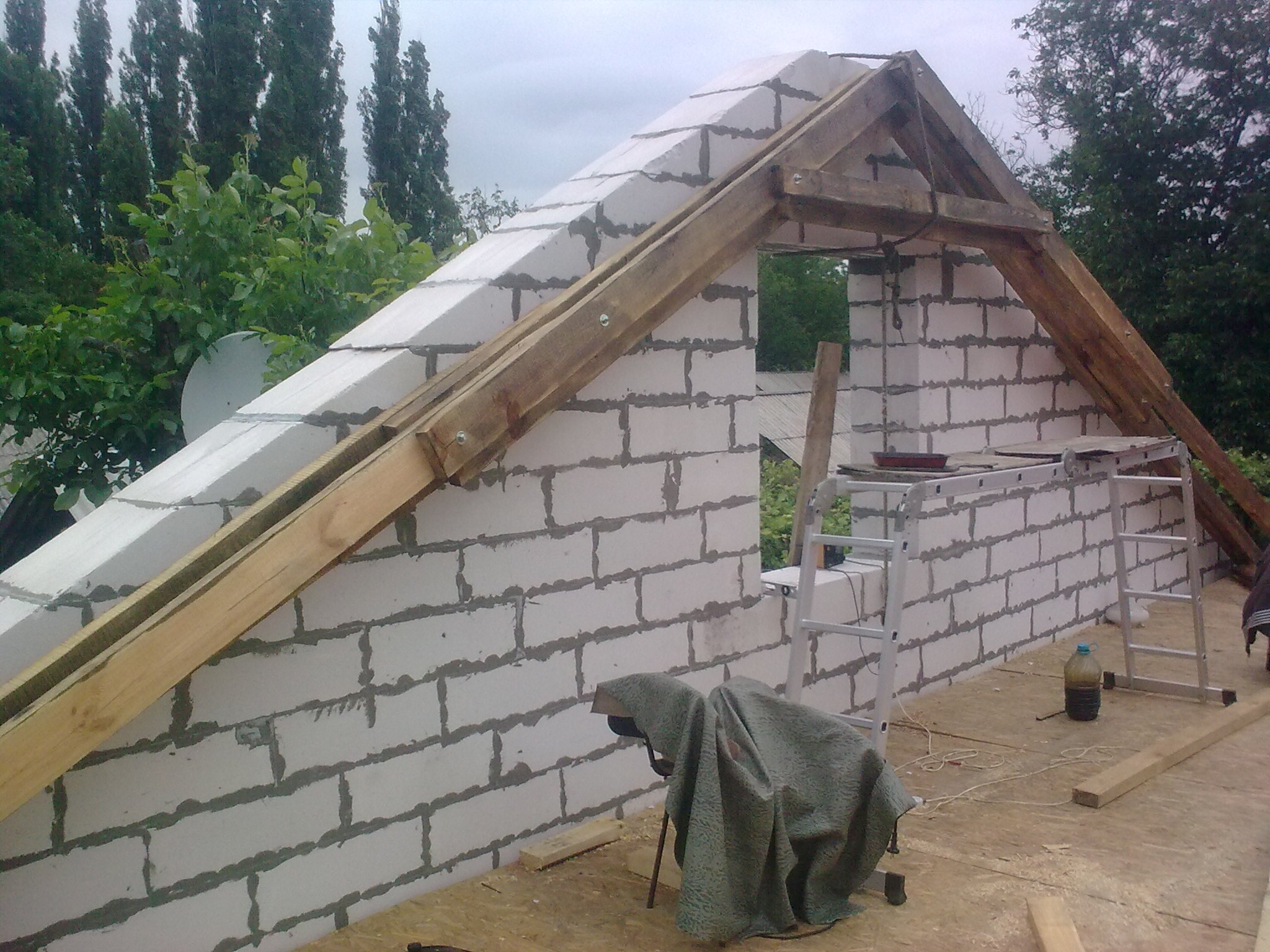

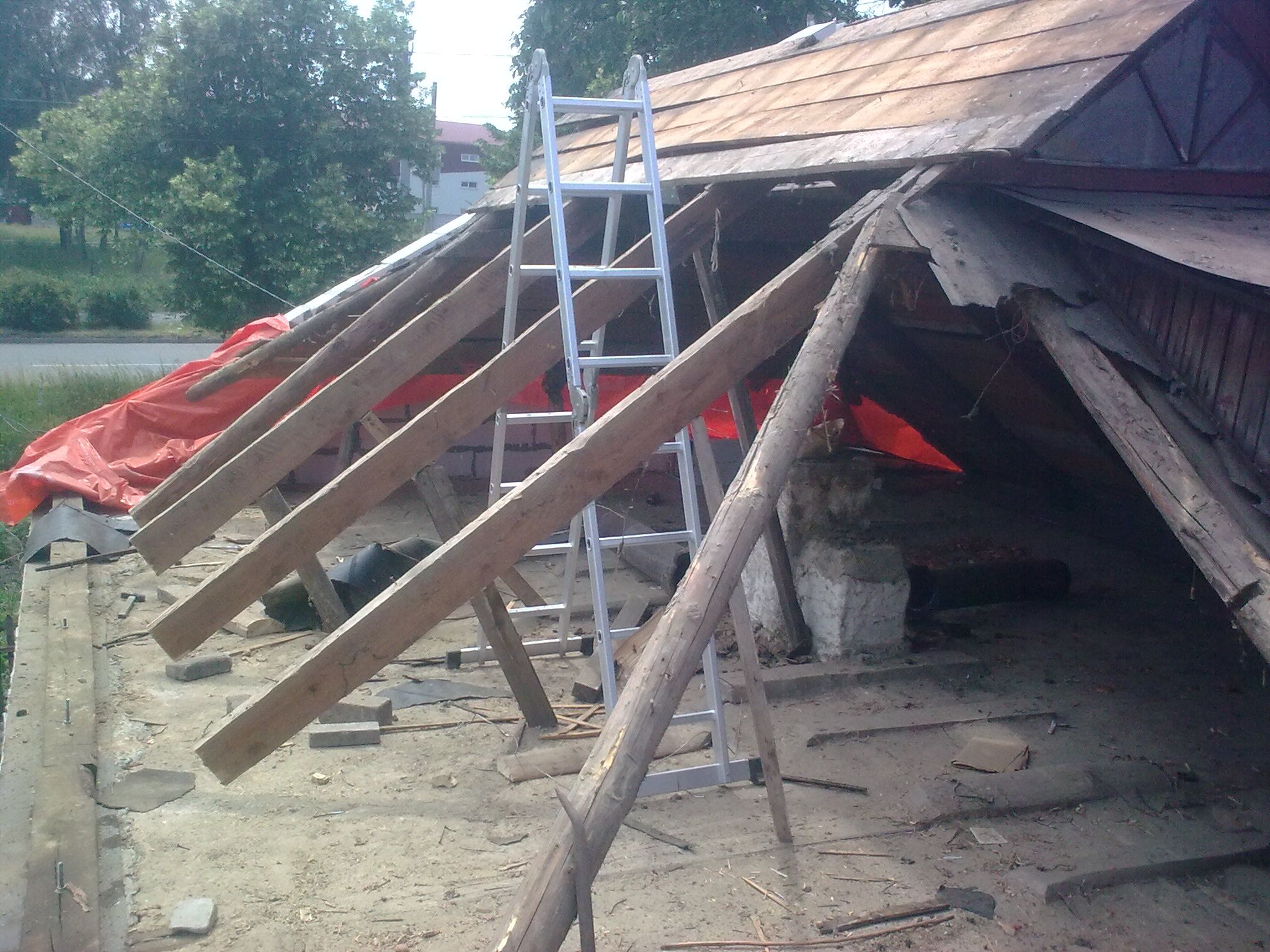

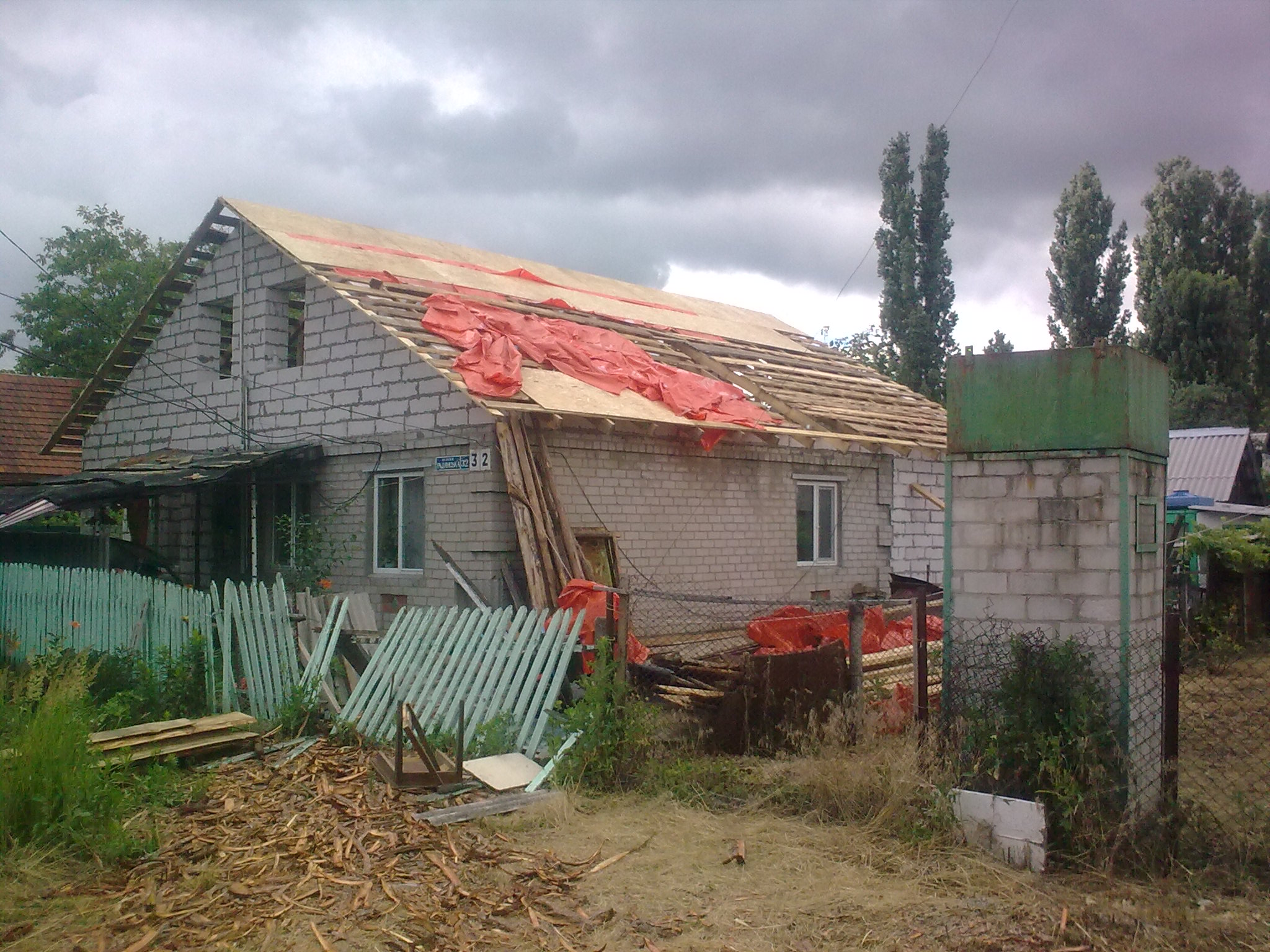

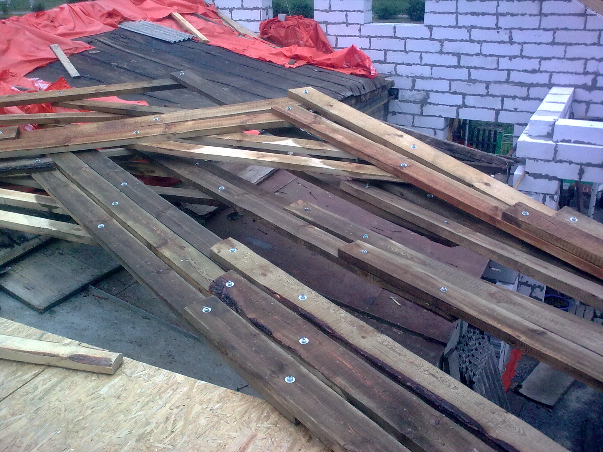

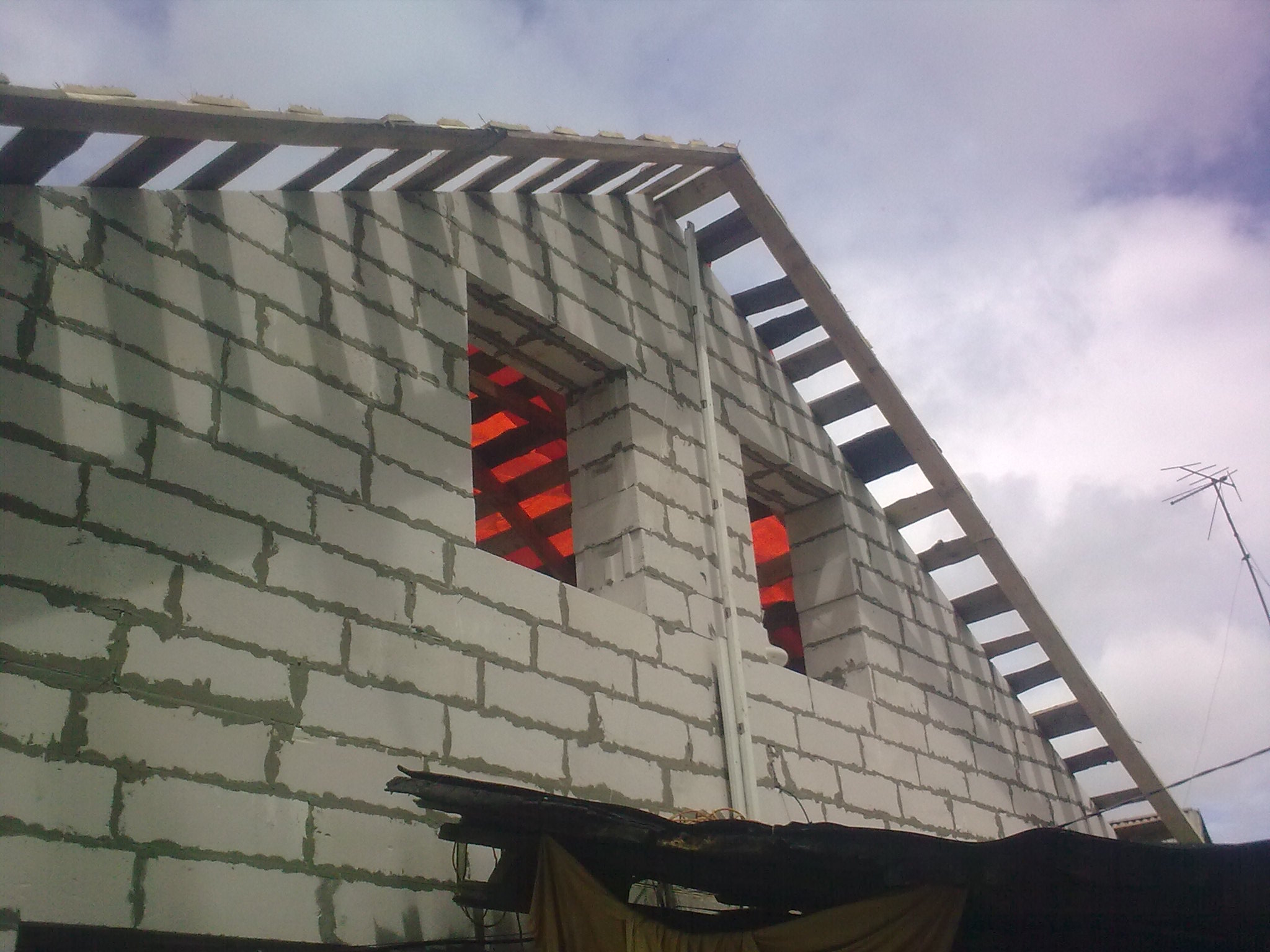

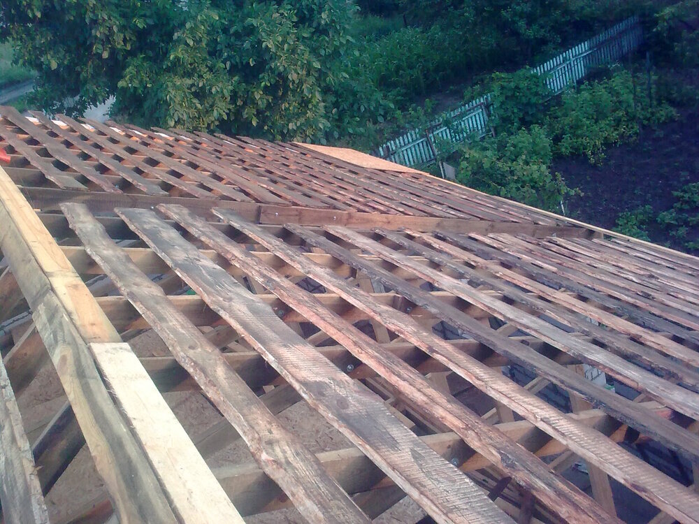

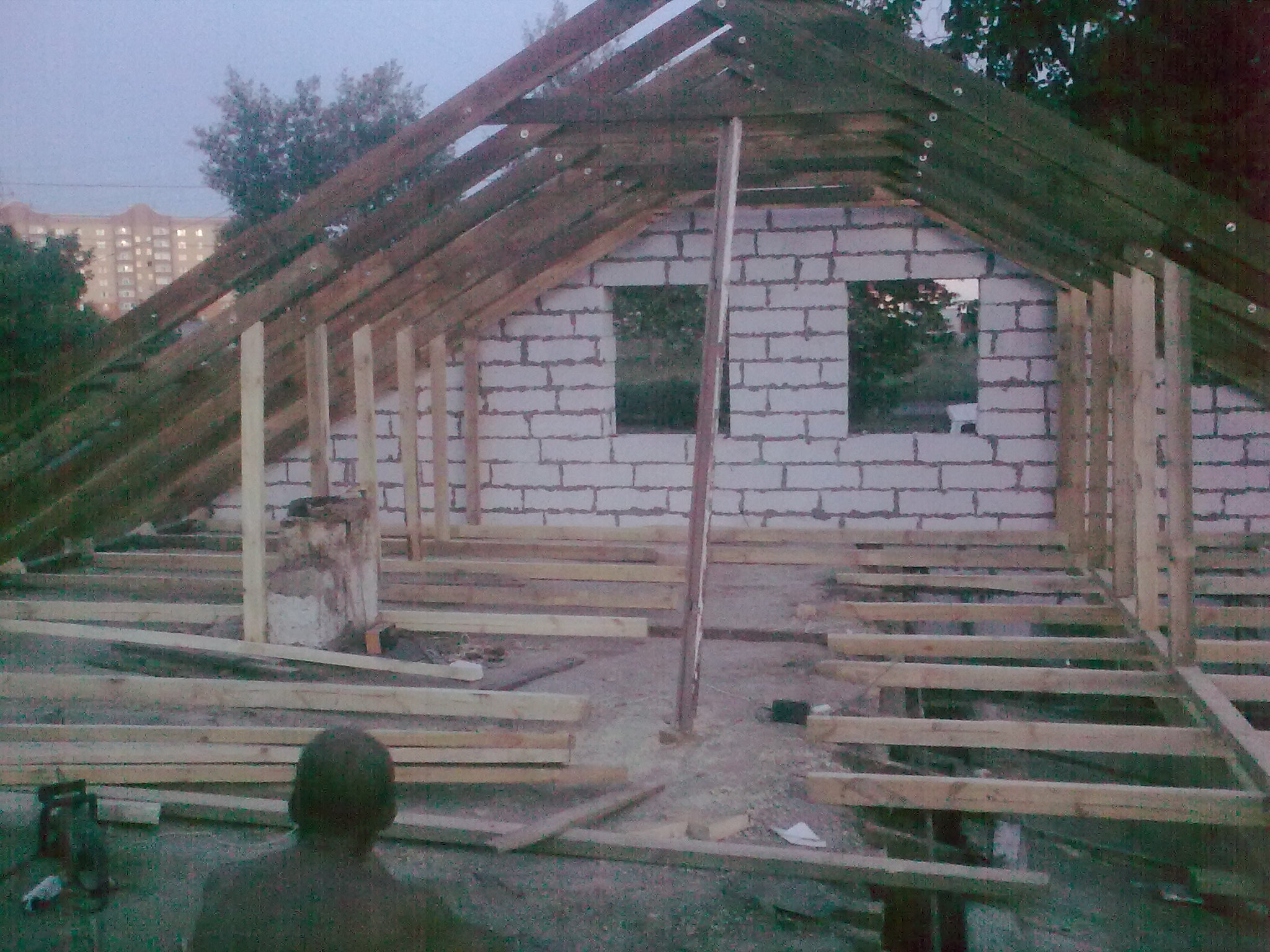

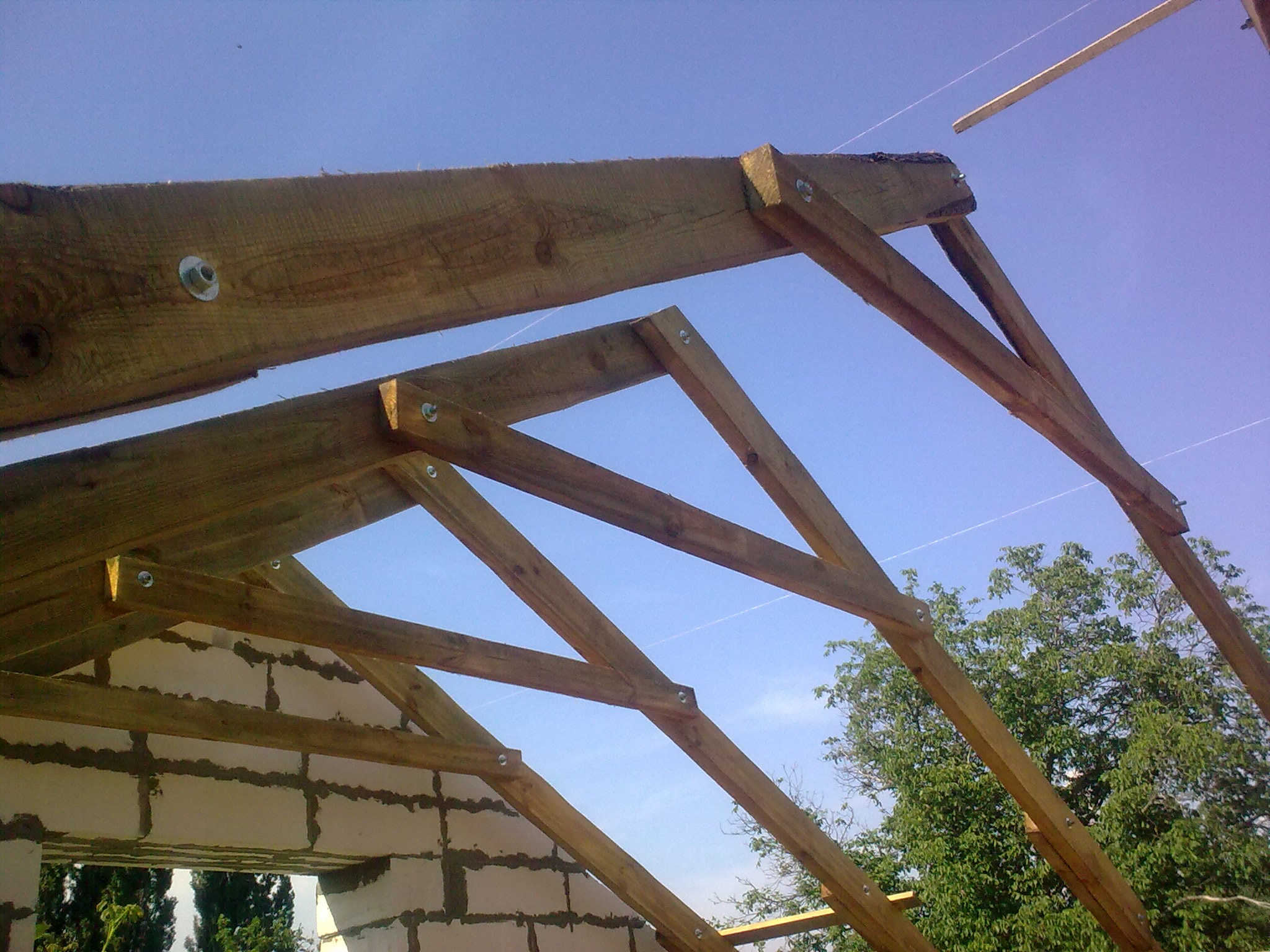

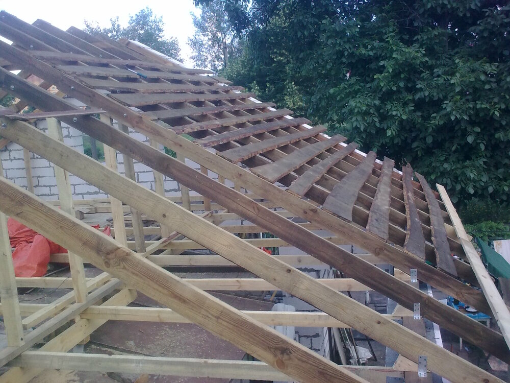

Ну вот добрался я до компа. Крыша - это самое "страшное". Как только снесли старую, начались дожди. Хорошо что снесли не полностью. Все свободное время на крыше, потому что надо делать быстро, пока не размыло полностью старый дом.

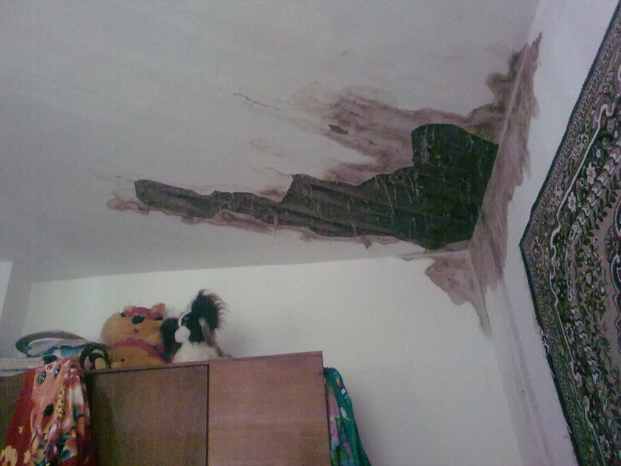

От протечек спастись не удалось. Слишком уж много дождей. Стройка продолжается.

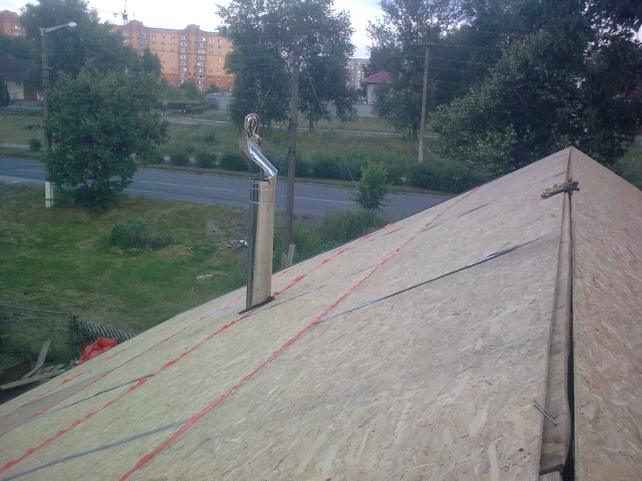

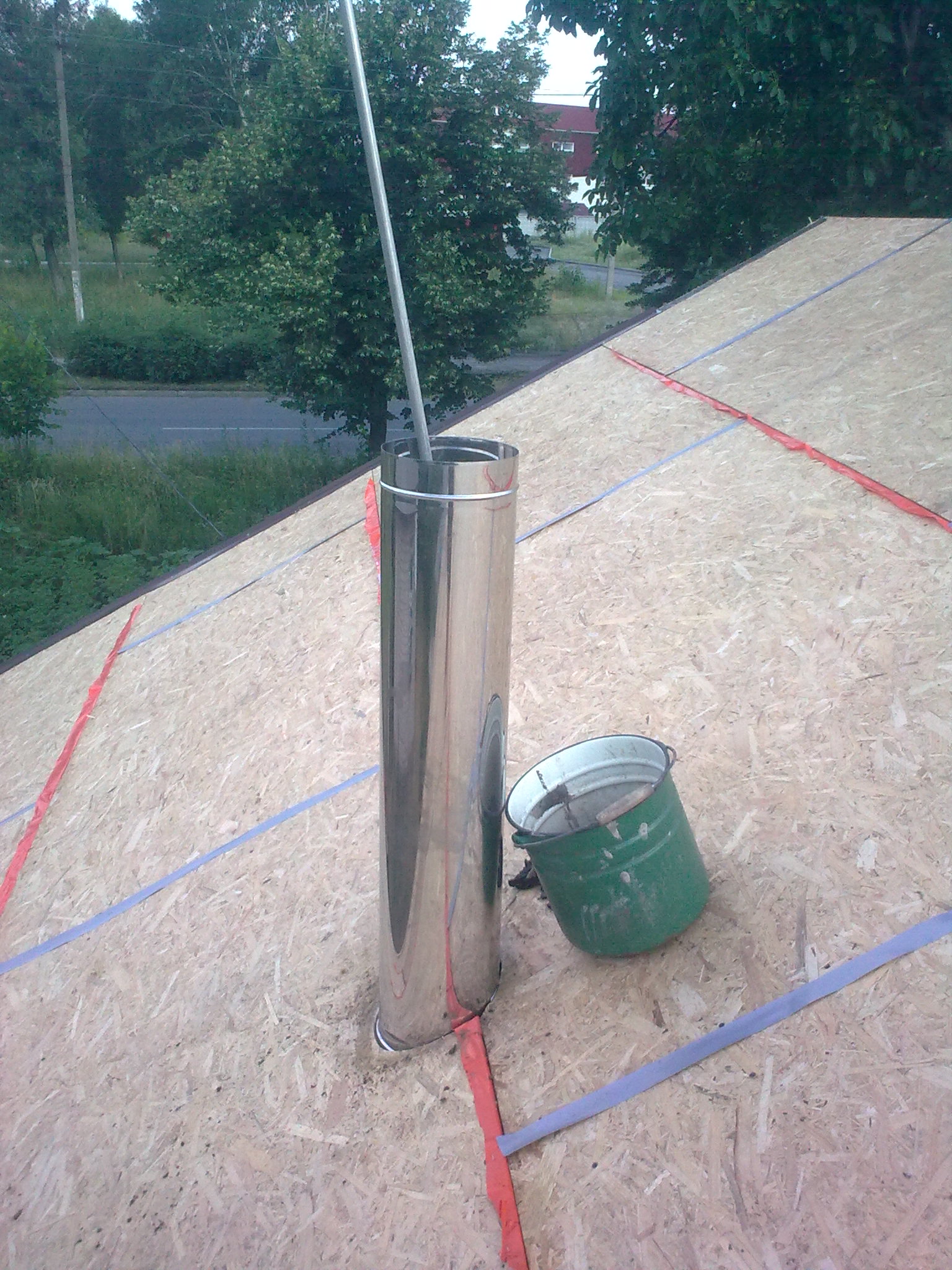

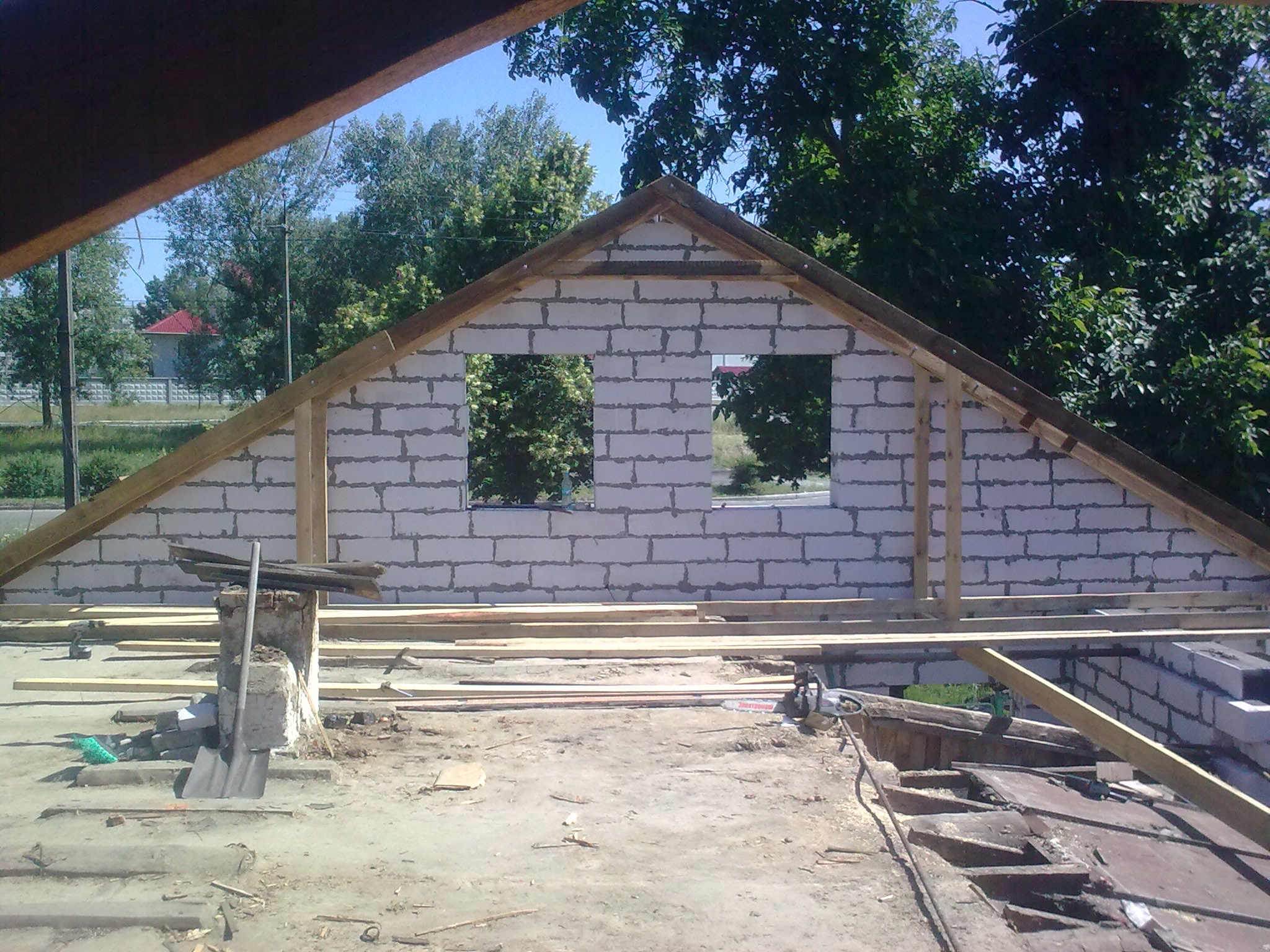

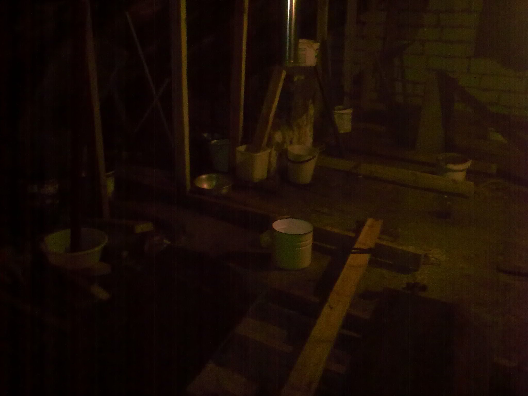

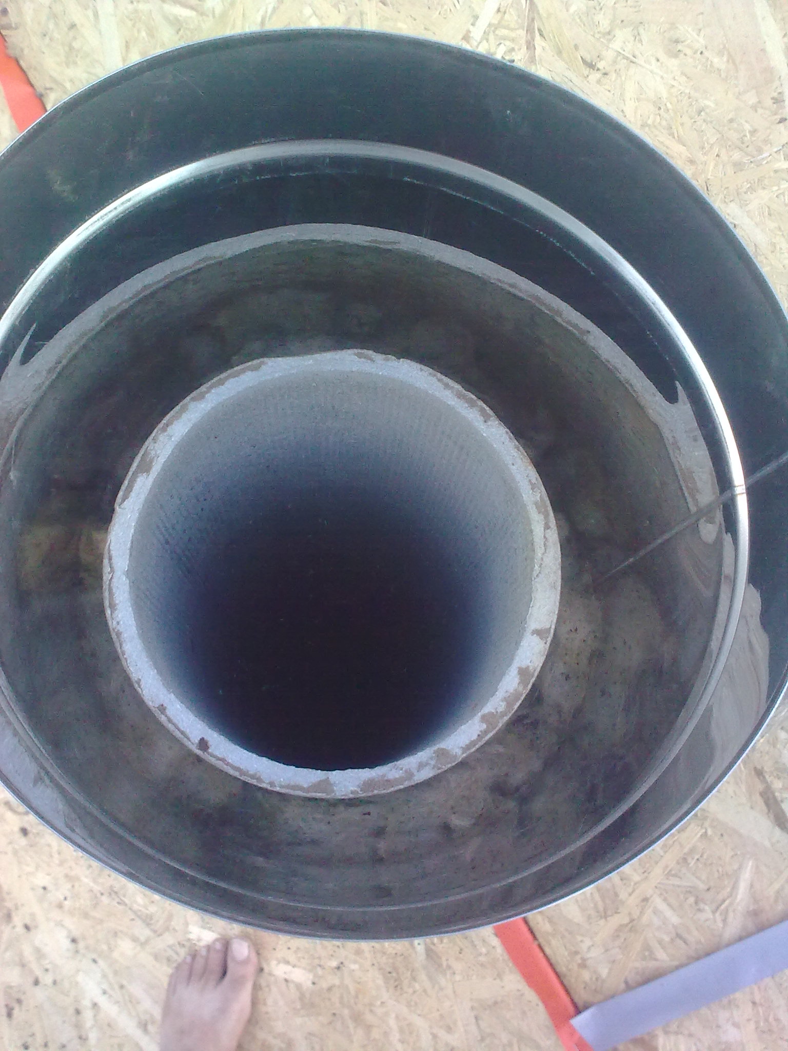

Крыша подготовлена, занялся дымоходом с печи. Поставил асбестоцементную трубу 150мм, (оставался кусок 1,85м длиной), на неё одел трубу из нержавейки 200мм, зазор уплотнил утрамбовал стекловатой, снятой со старых труб. Удалось запихнуть три десятилитровых ведра стекловаты. Красота получилась, особенно флюгер.

1. спасался от зарядивших дождей

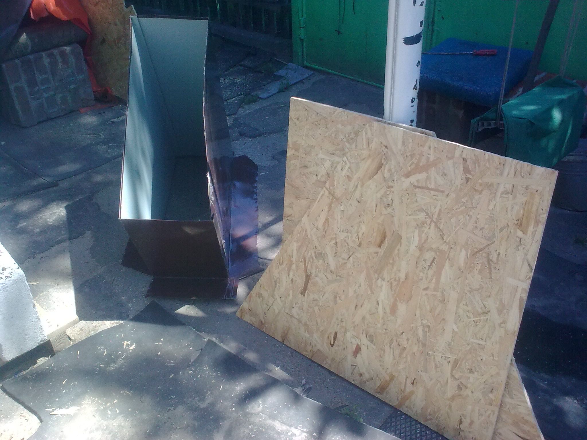

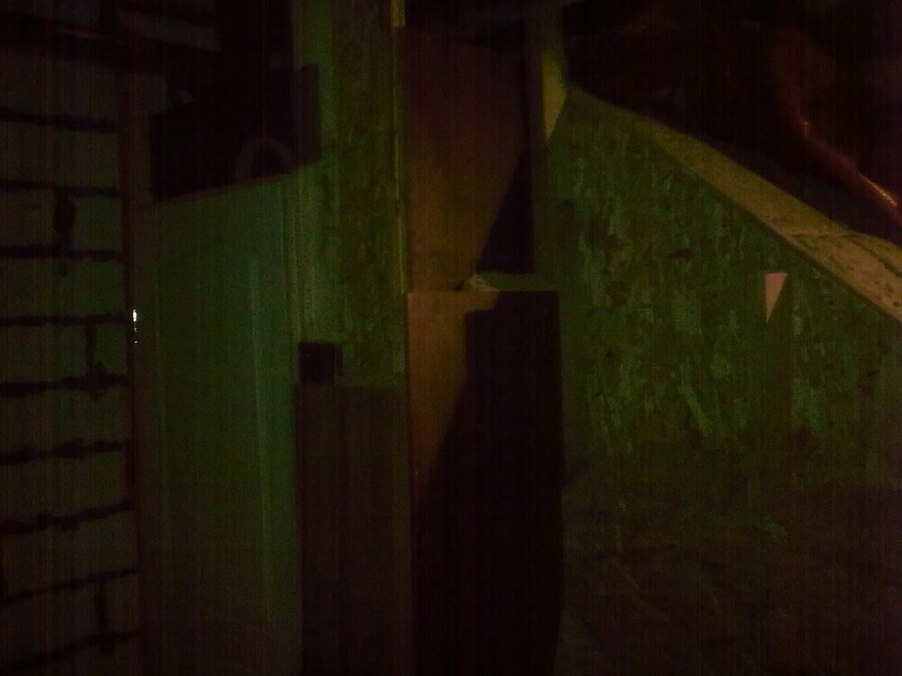

2-5. сделал короб для труб вентиляции и вытяжки.

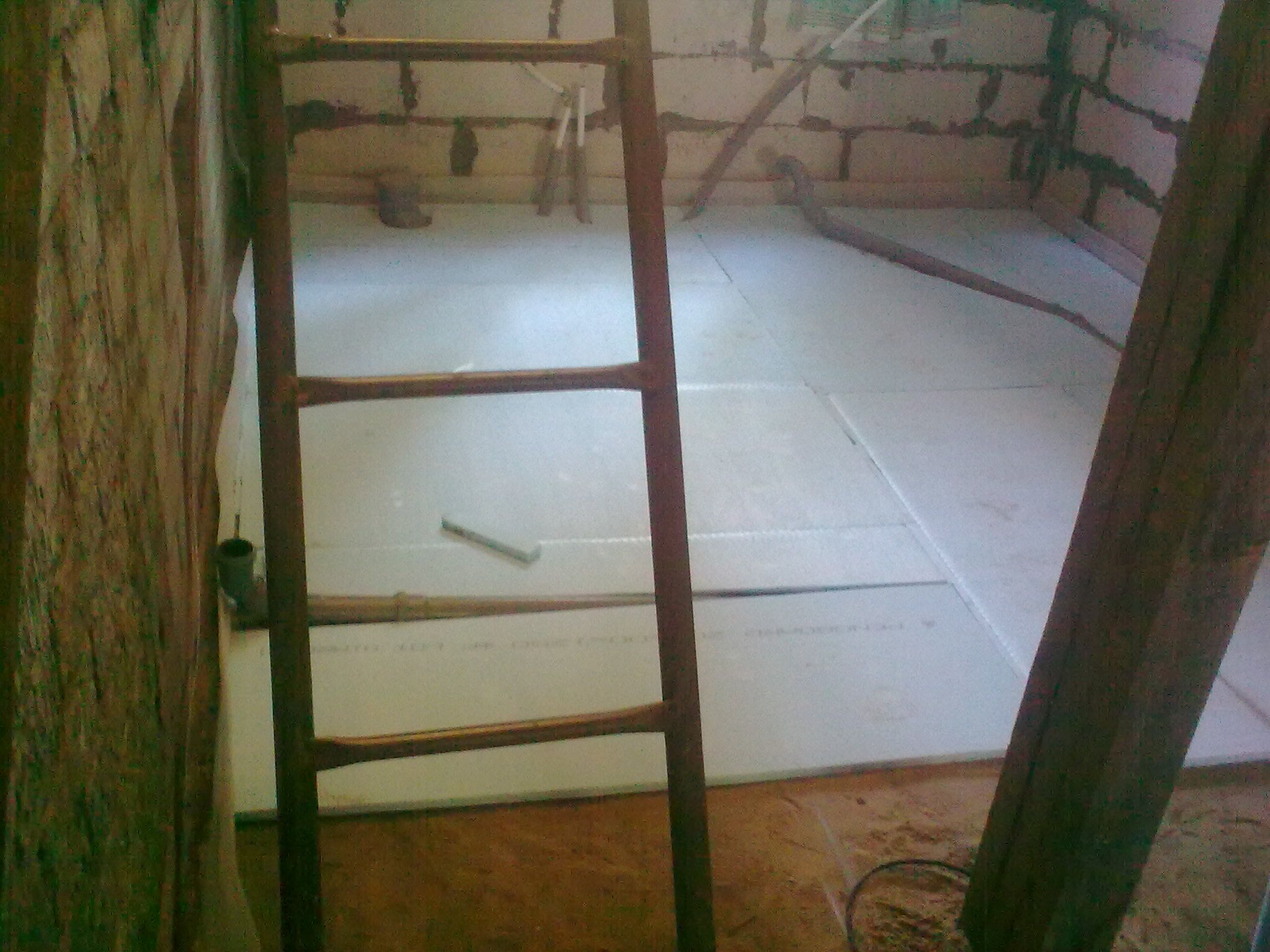

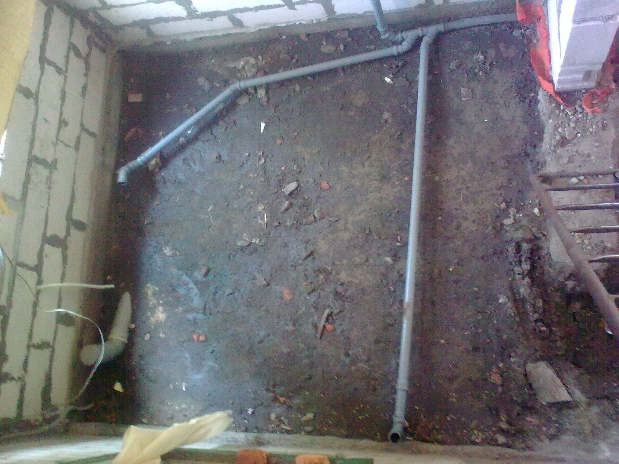

6. подготовка к заливке чернового пола в ванной, счас промерял, чистовой пол должен быть на 17см выше, вот думаю чем заполнить лишние 7см.

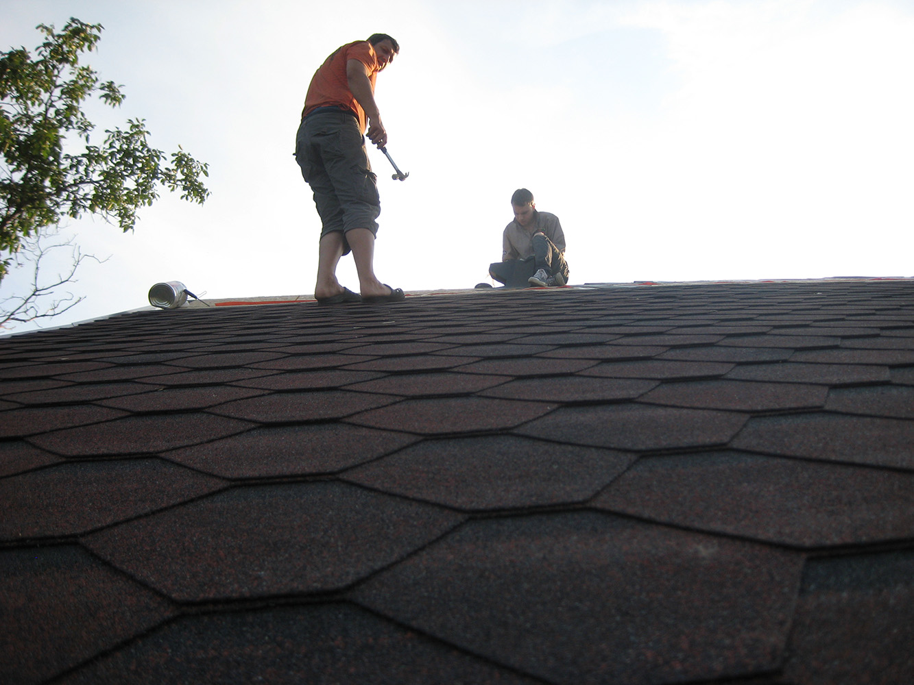

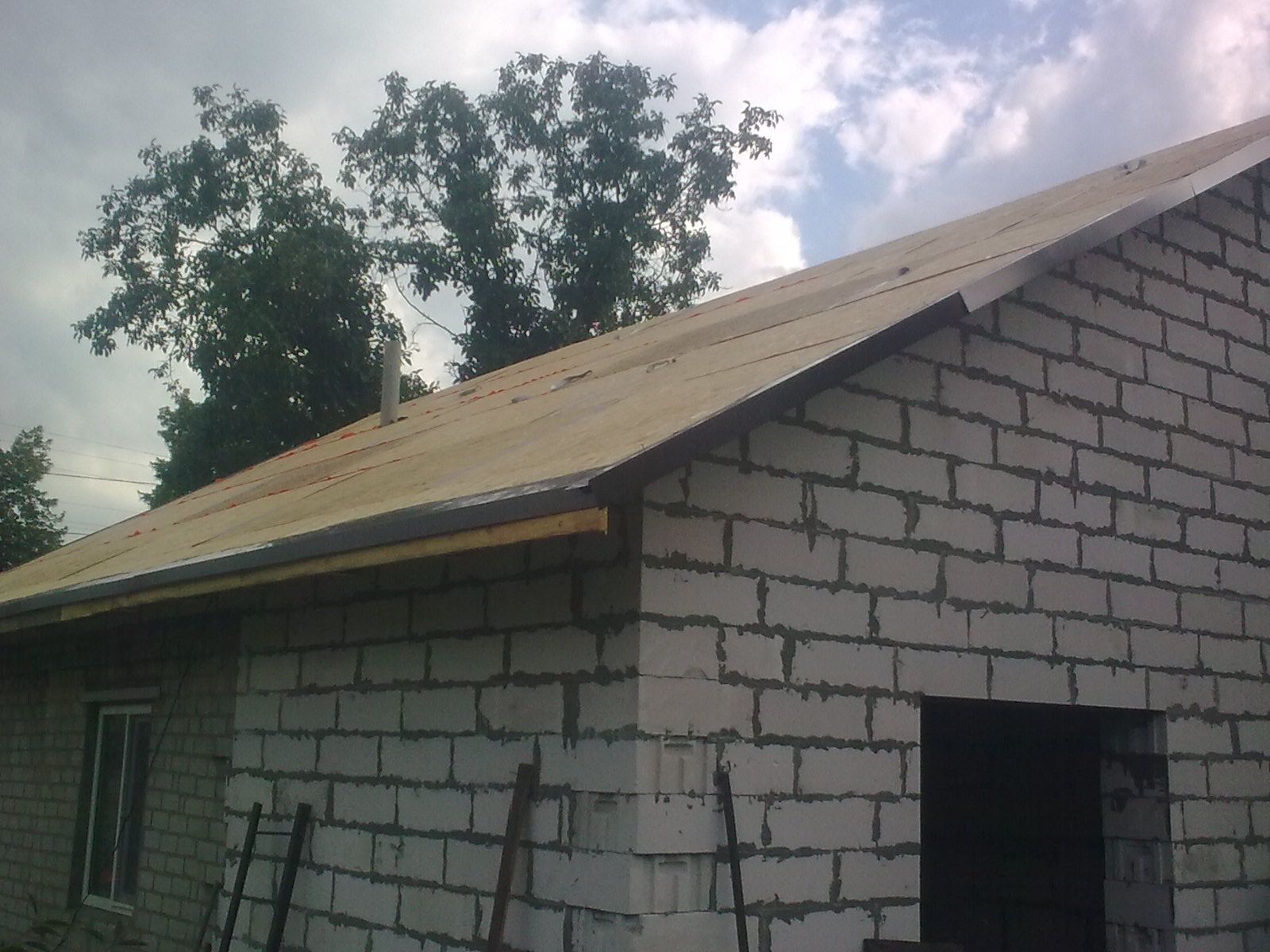

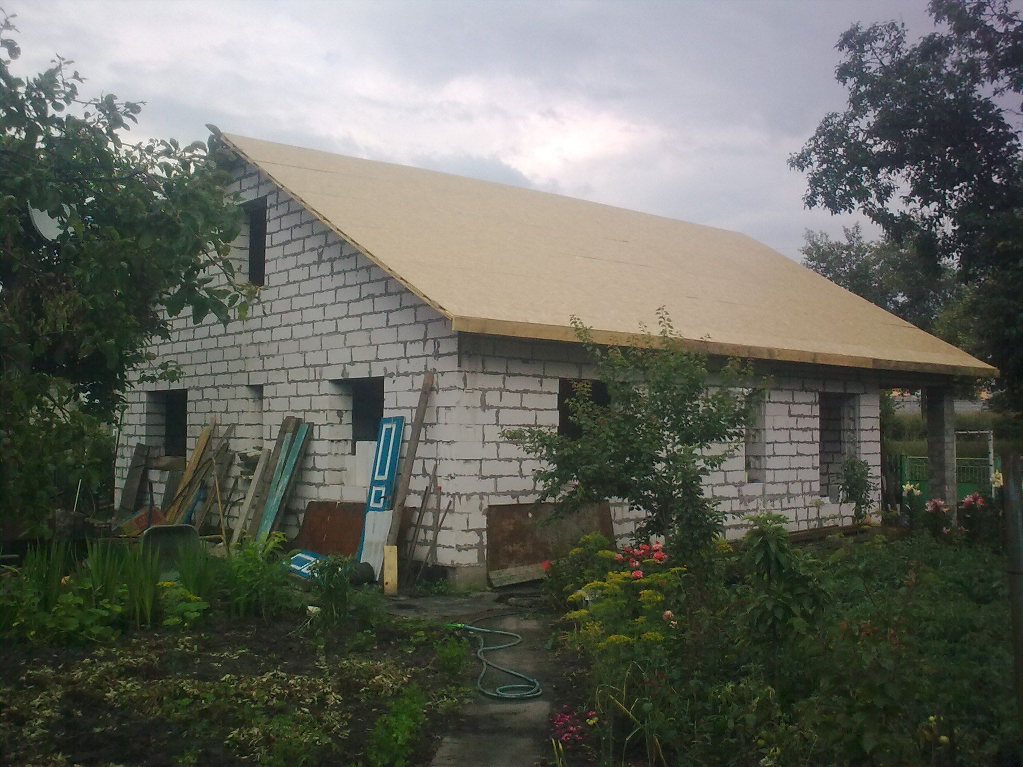

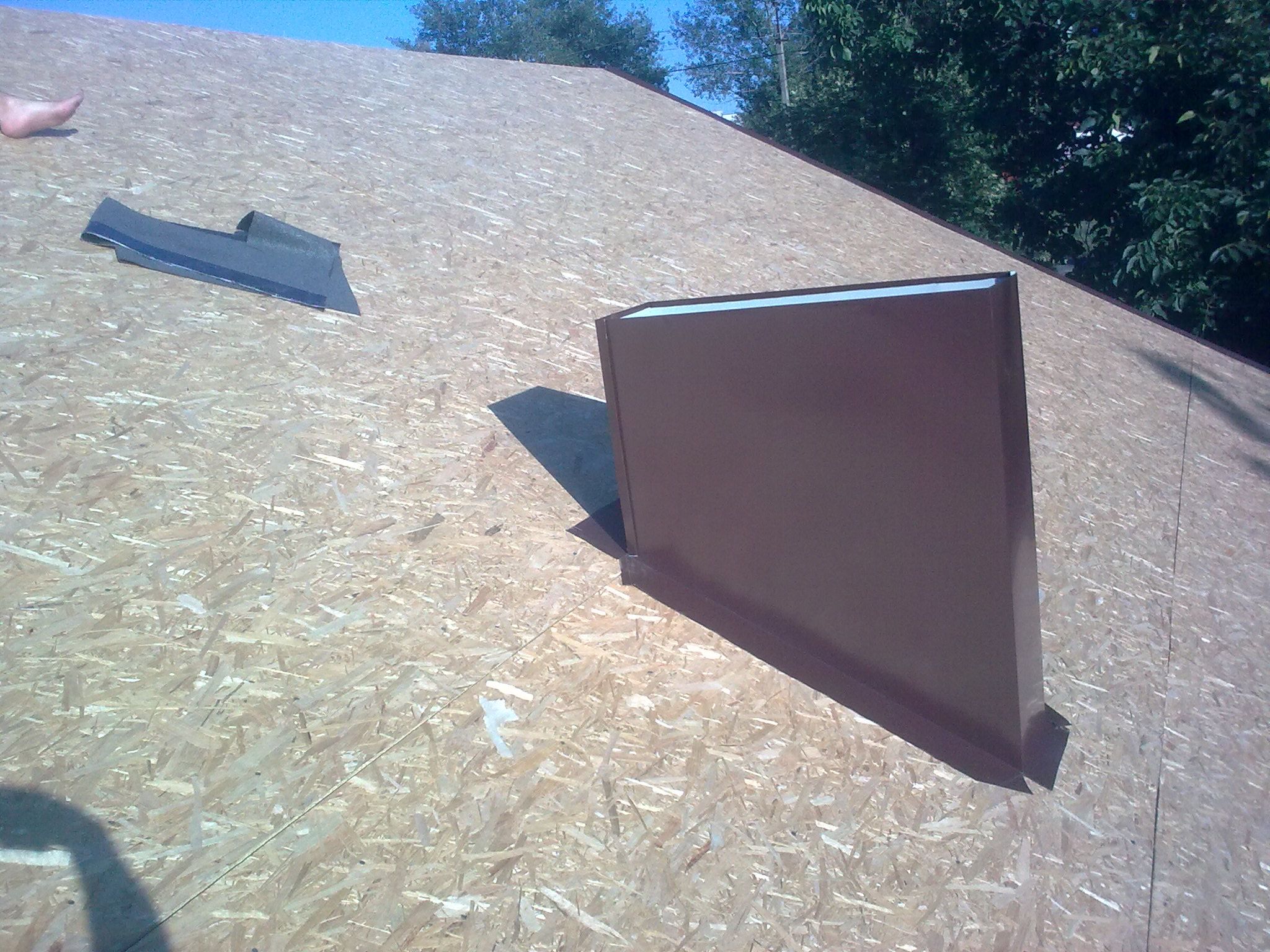

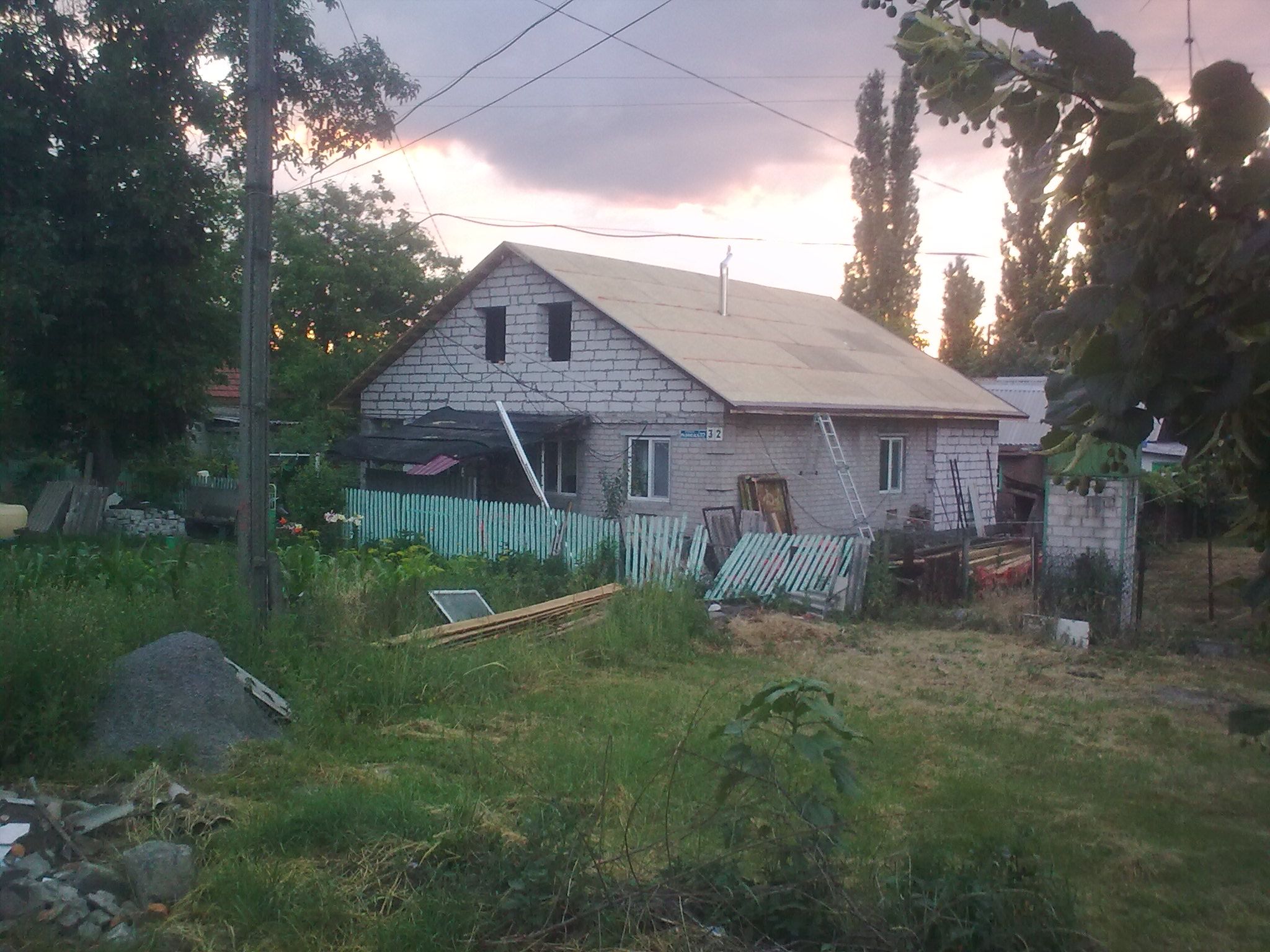

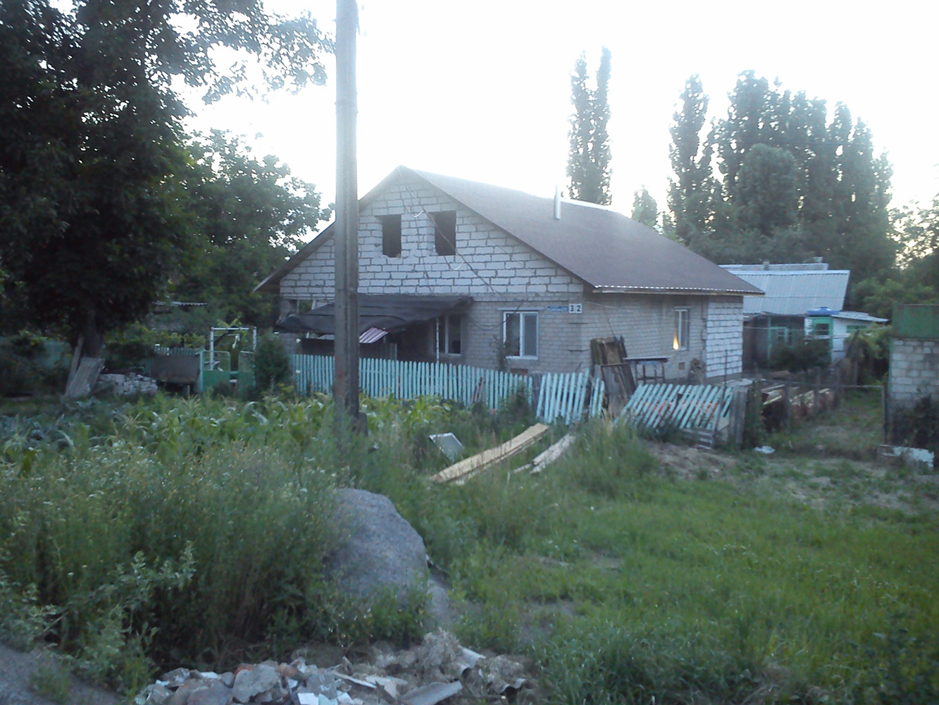

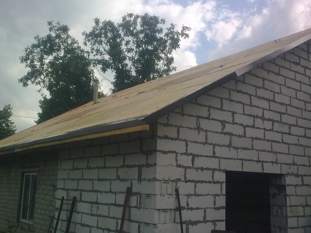

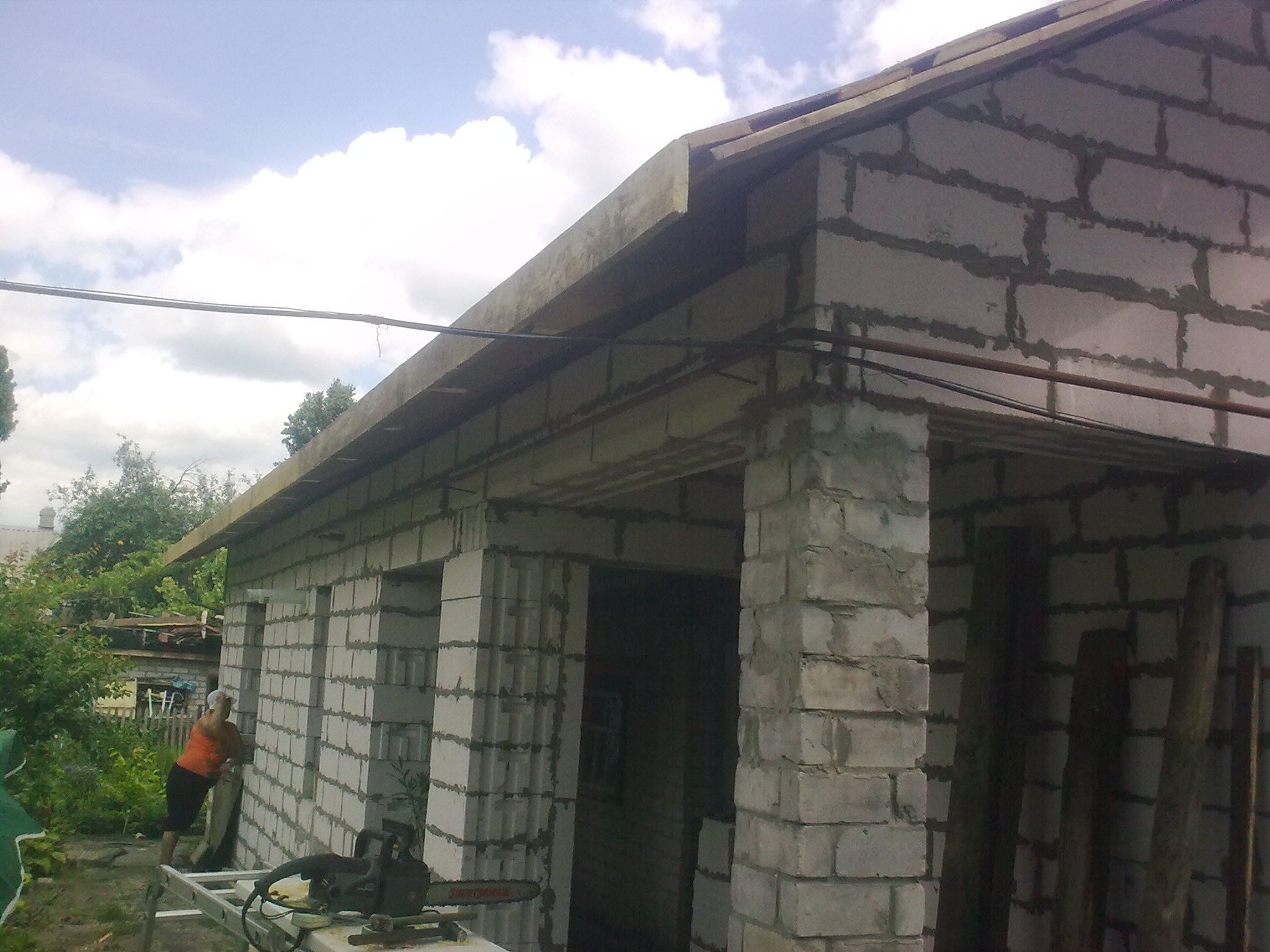

Почему то у меня не оказалось фото крыши в процессе прибивания битумки и окончательного вида, нашел только пару с чужого телефона, но там размер сильно большой, сжать пока нечем, выложу позже. Может глупость сделал, что взялся крыть сам, но это не сложно, а просто тяжело, очень! Боль и разбухшие суставы на ступнях, от постоянно неправильного положения ног. От этого наверно, забитые почти 5000 гвоздей молотком, рука не почувствовала. Да и фотографировать в голову не лезло. Но с крышей справился, не течет.

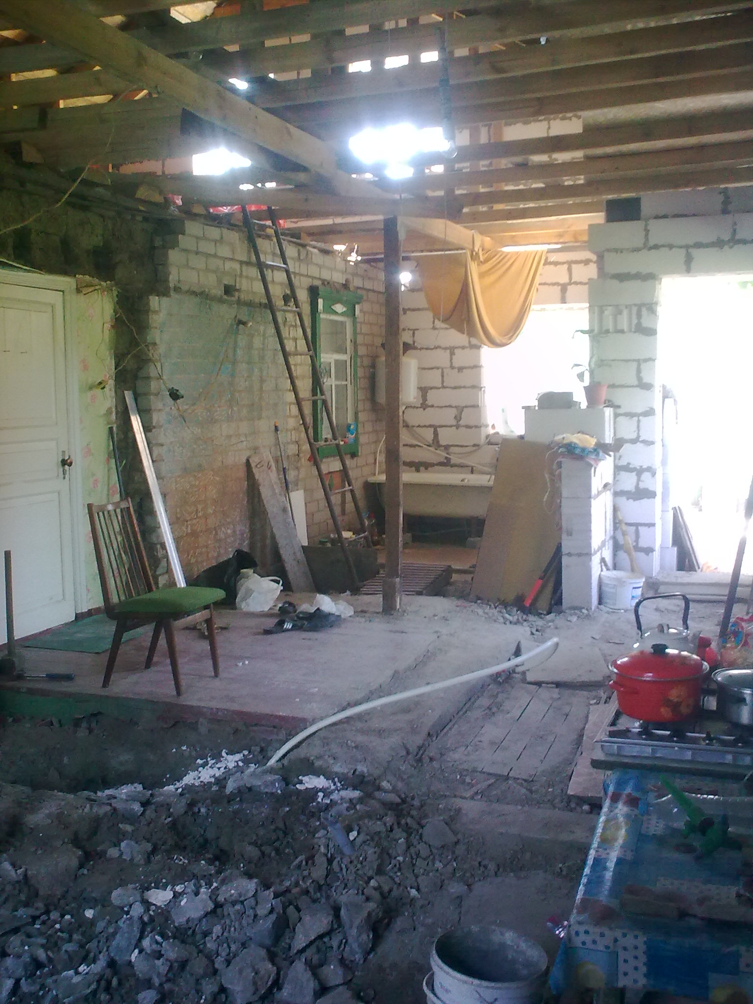

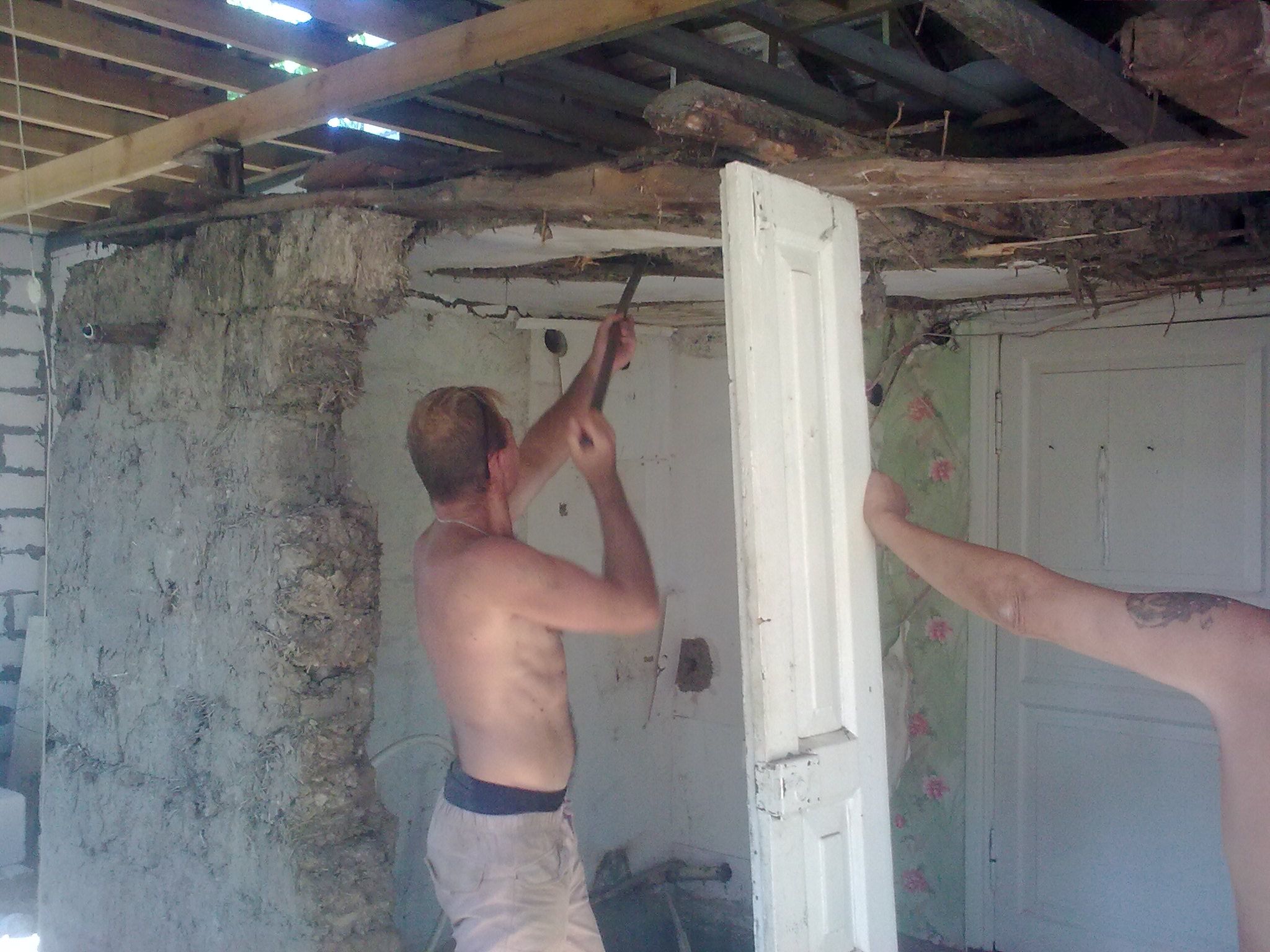

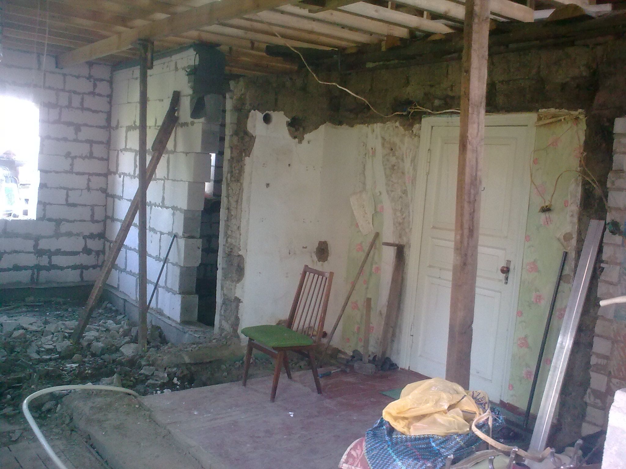

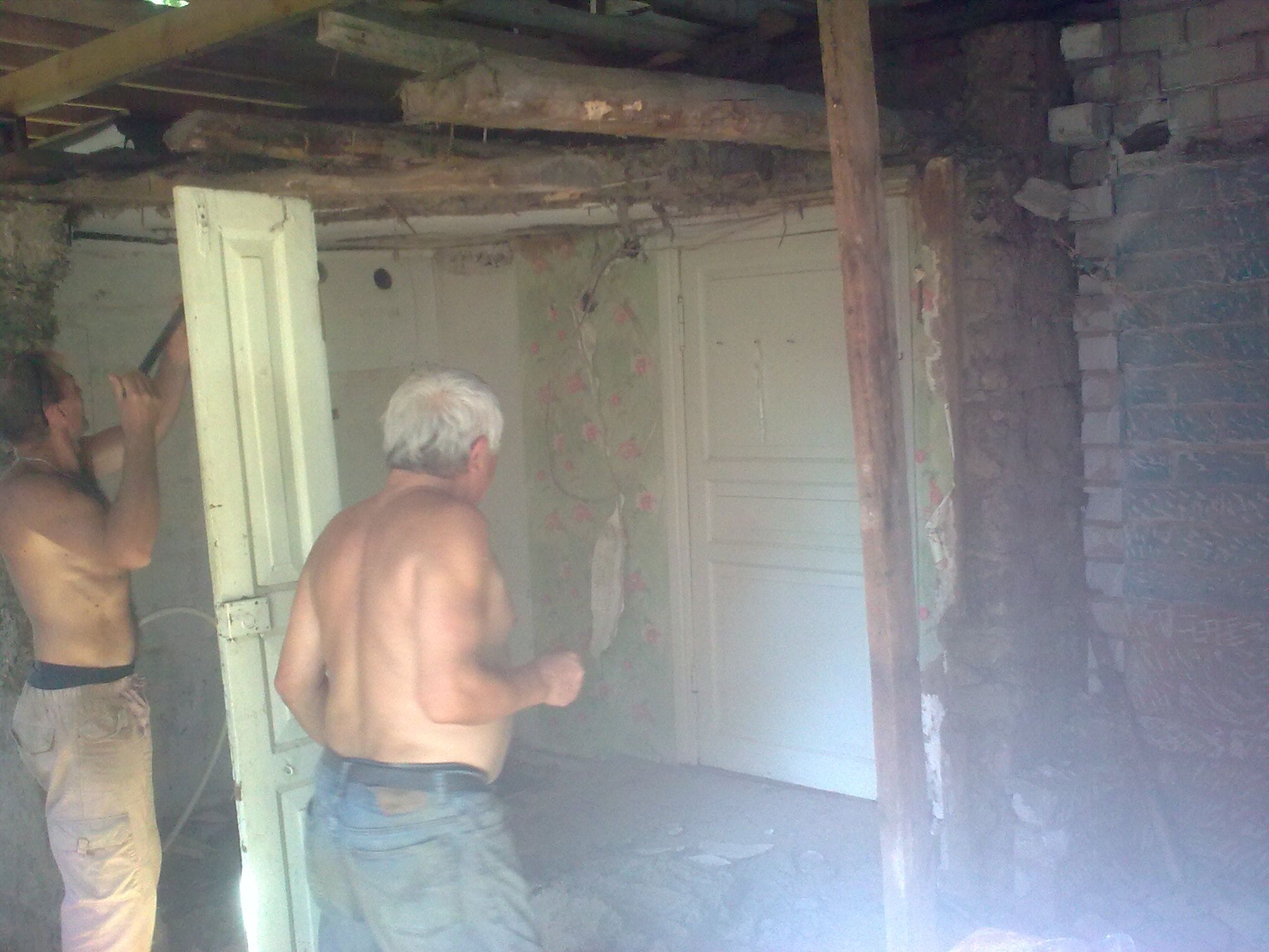

Разломали и вынесли старую пристройку к дому, конечно как всегда с кумом и батей.

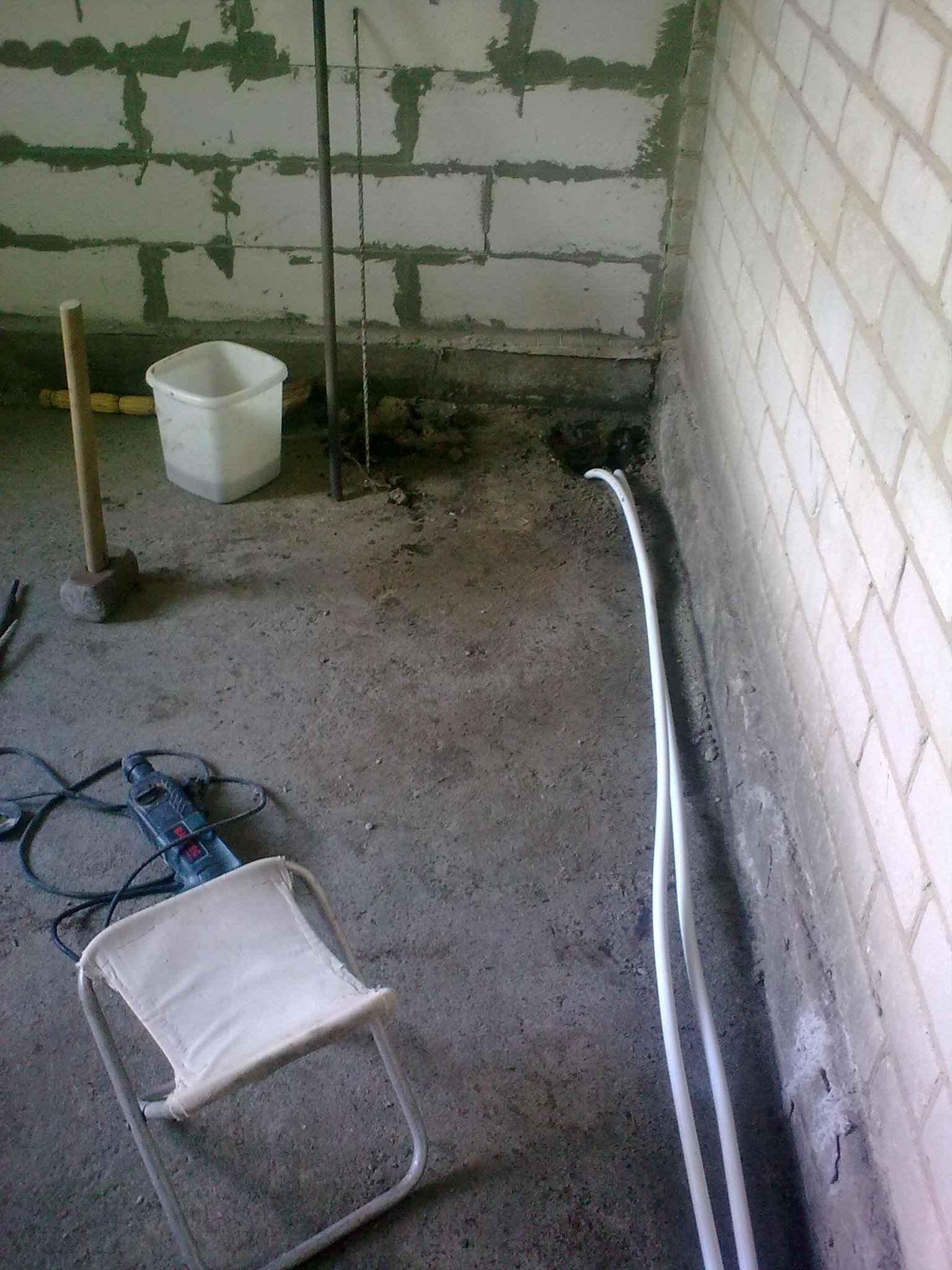

Залили черновой пол в спальне и тогда, в связи с текущими событиями, пришла мысль провести в гараж из котельни две лишние трубы, "на всякий случай" вдруг вздумается там твердотопливник или еще какой котел поставить.
Вот крыша.

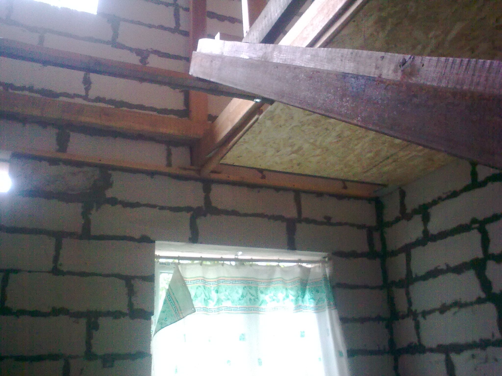

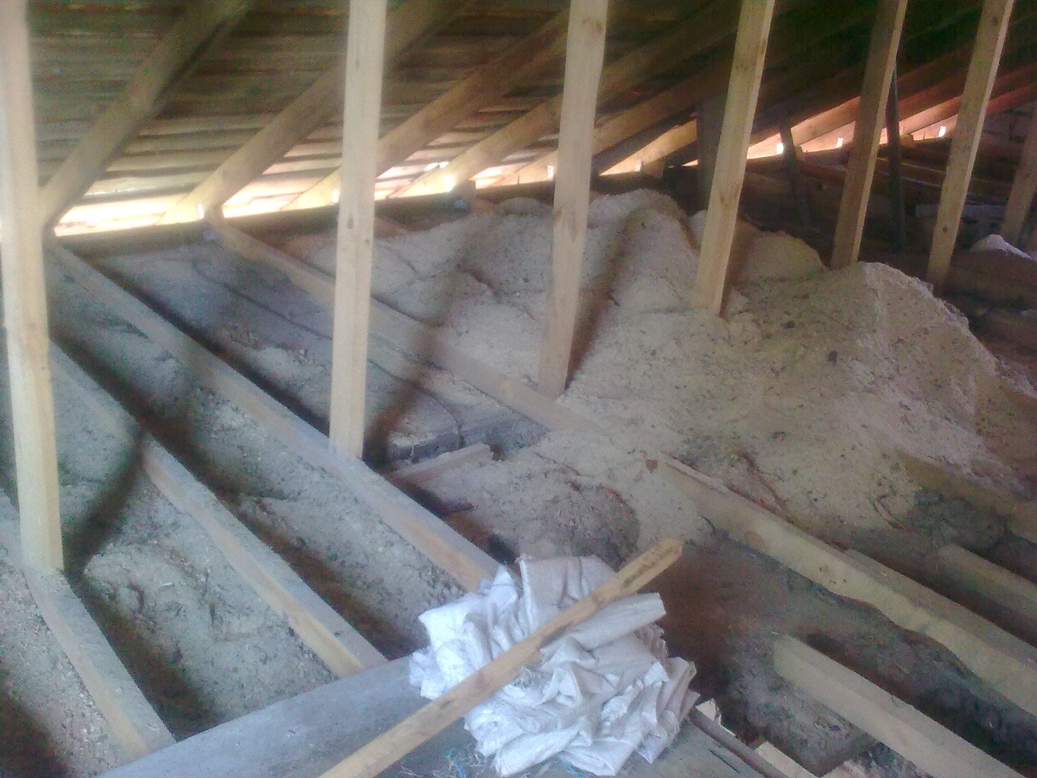

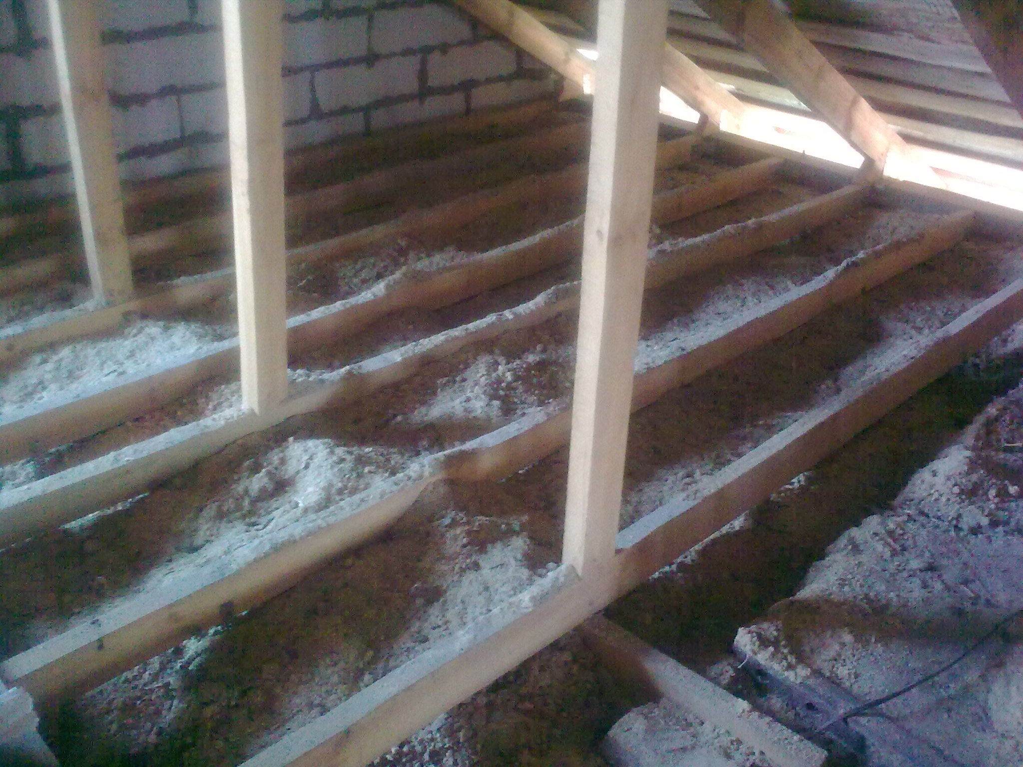

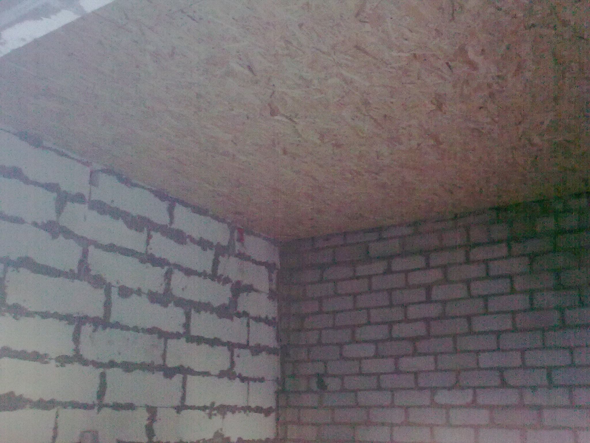

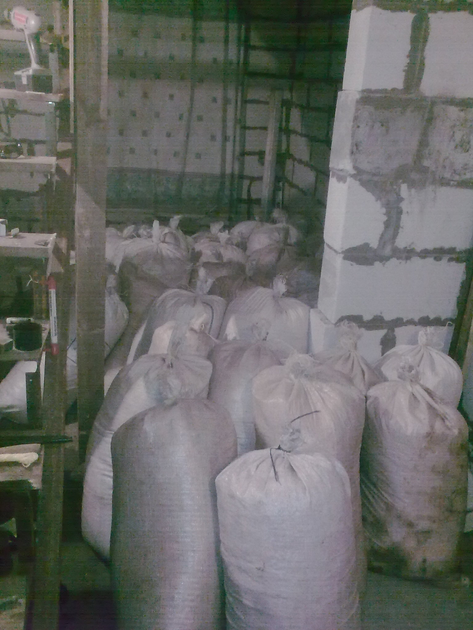

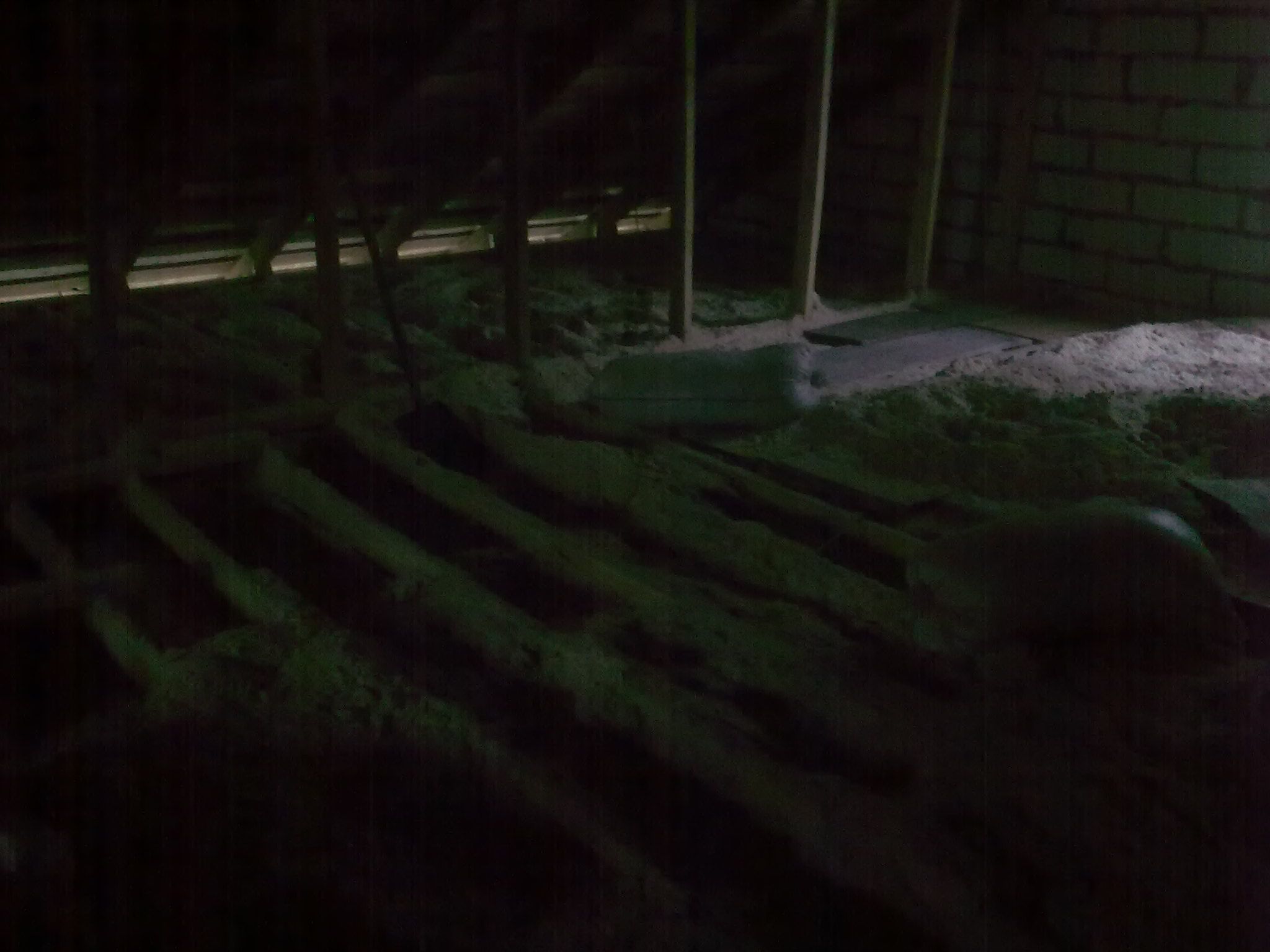

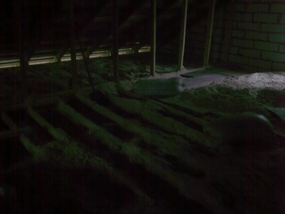

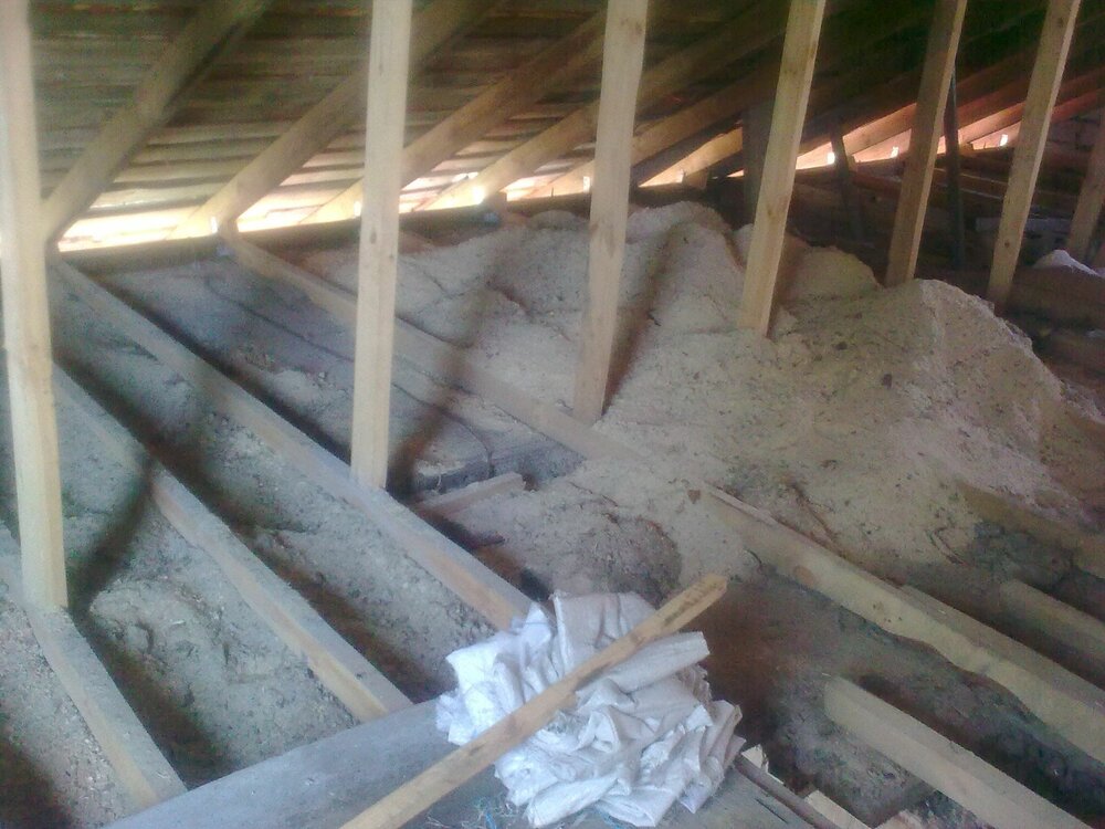

Подшил потолок и начал искать чем утеплять, так чтоб не накладно, и представьте нашел! Опилки. Перечитал много-всякого, мне подходит. Там где потолок под чердаком, получается около 28см толщины, а где под комнатой 12 (в гардеропной потолки на максимум высотой). На сегодня уже привез 103 мешка. Вот таким способом входит 23 мешка за раз. Еще по прикидкам надо столько же или чуть меньше. Затраты только на бензин.

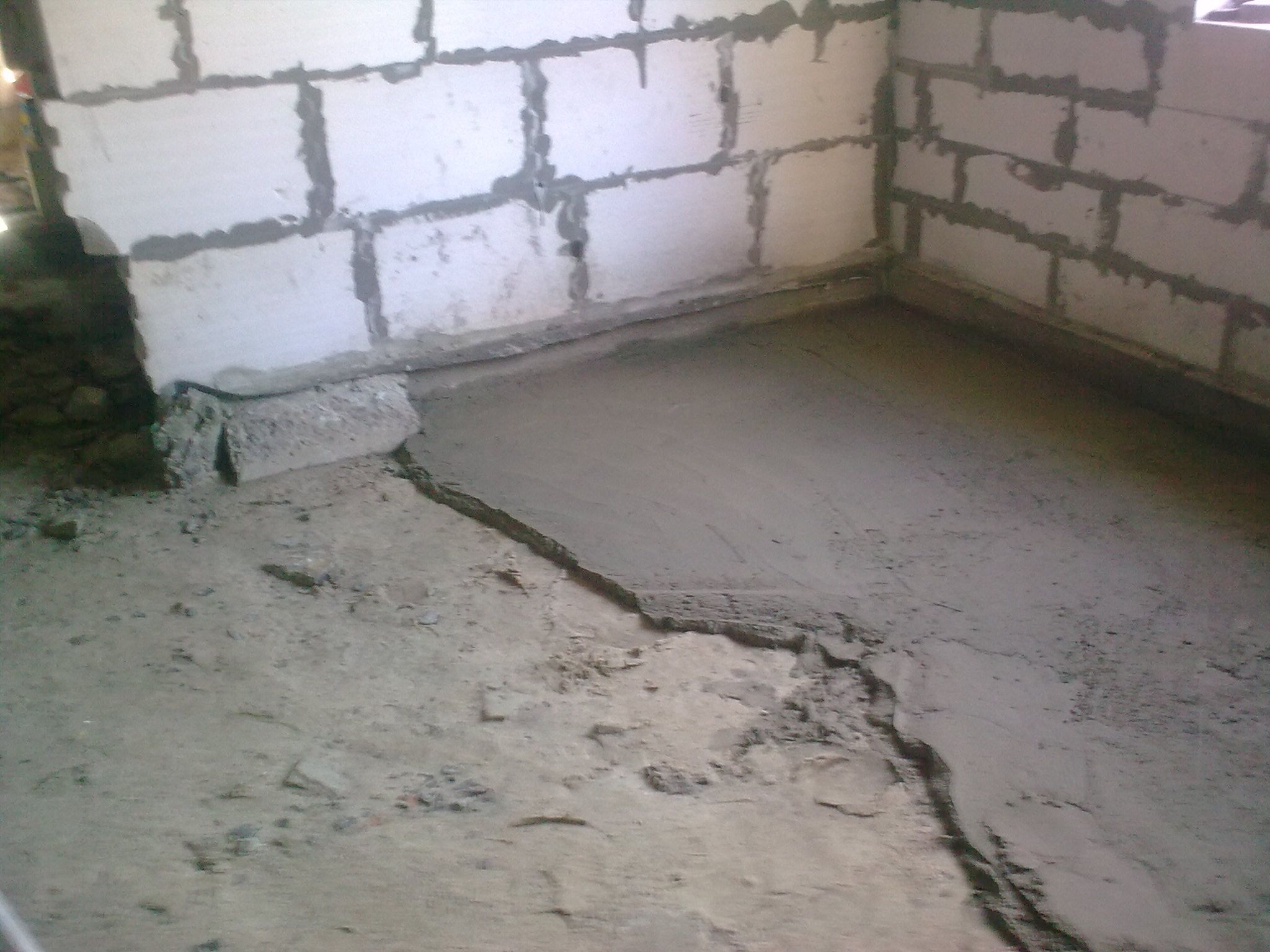

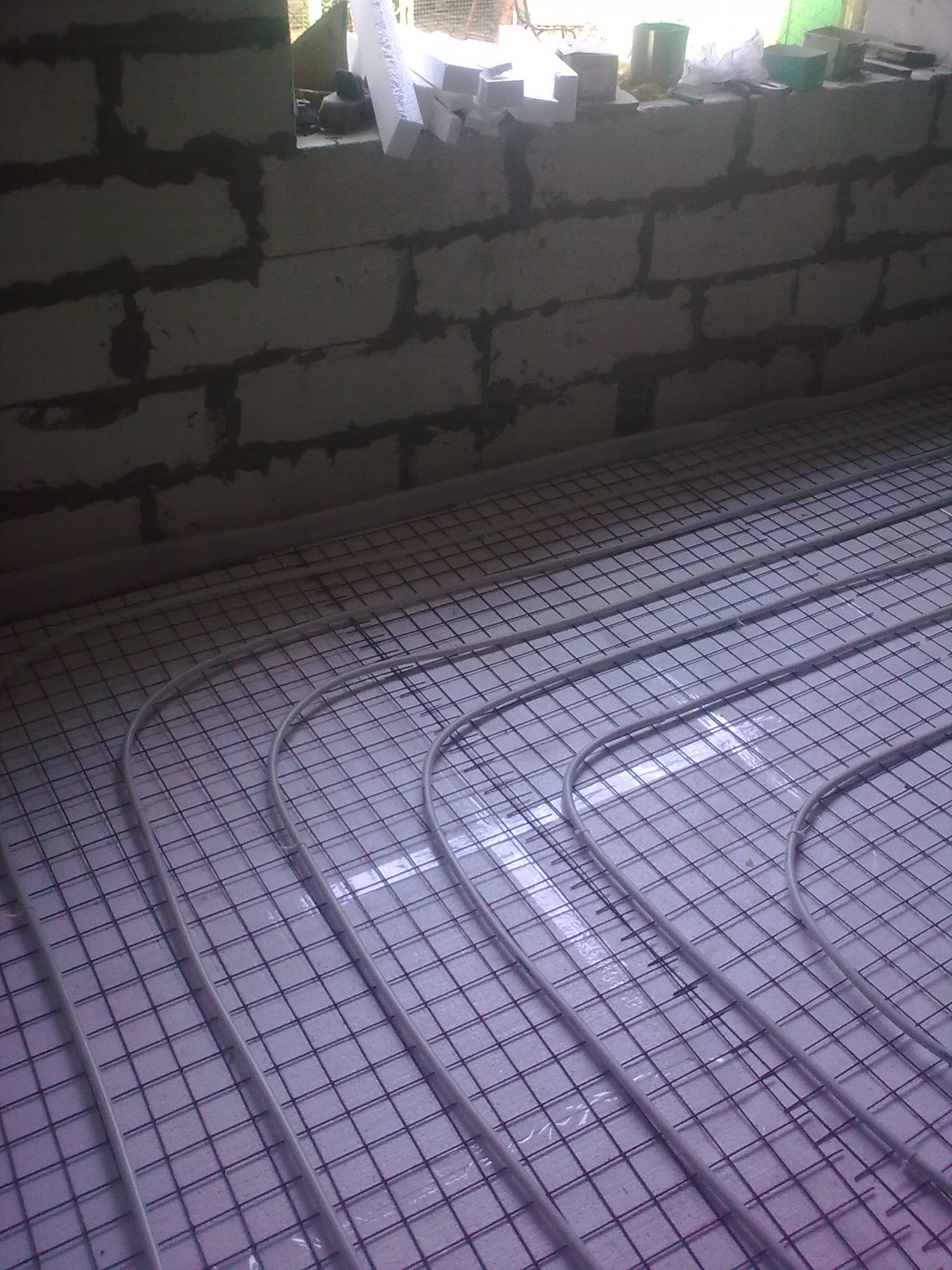

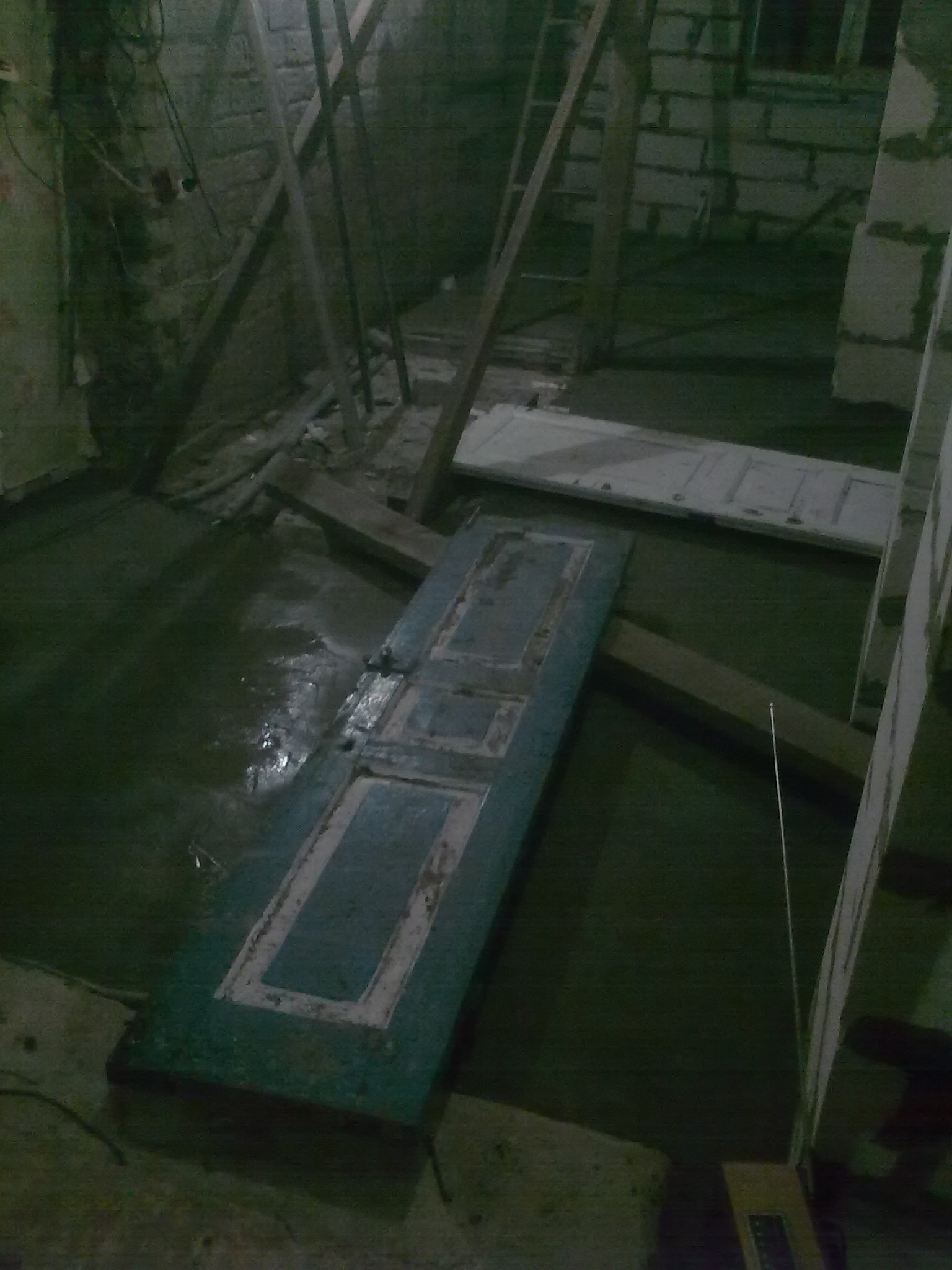

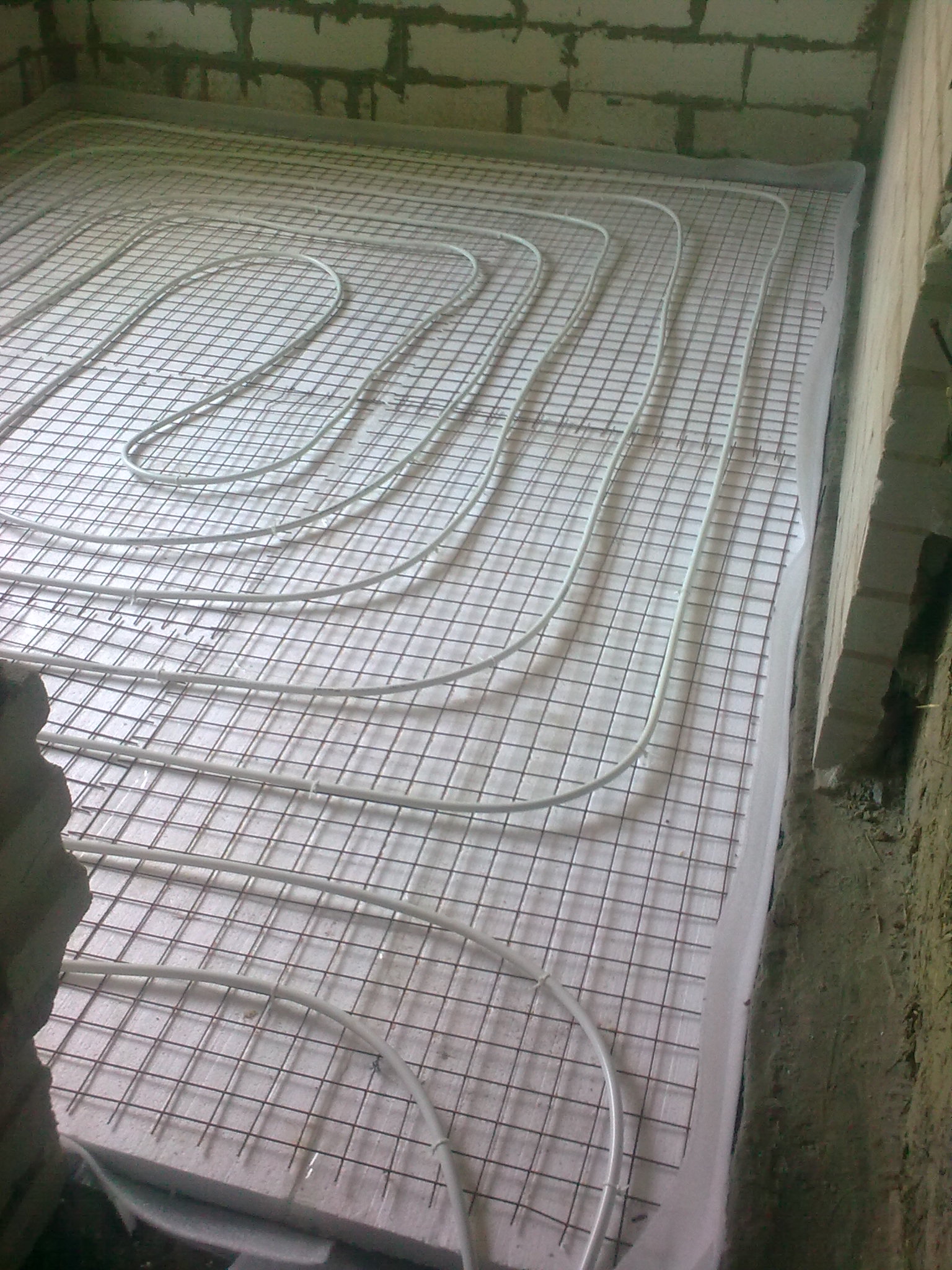

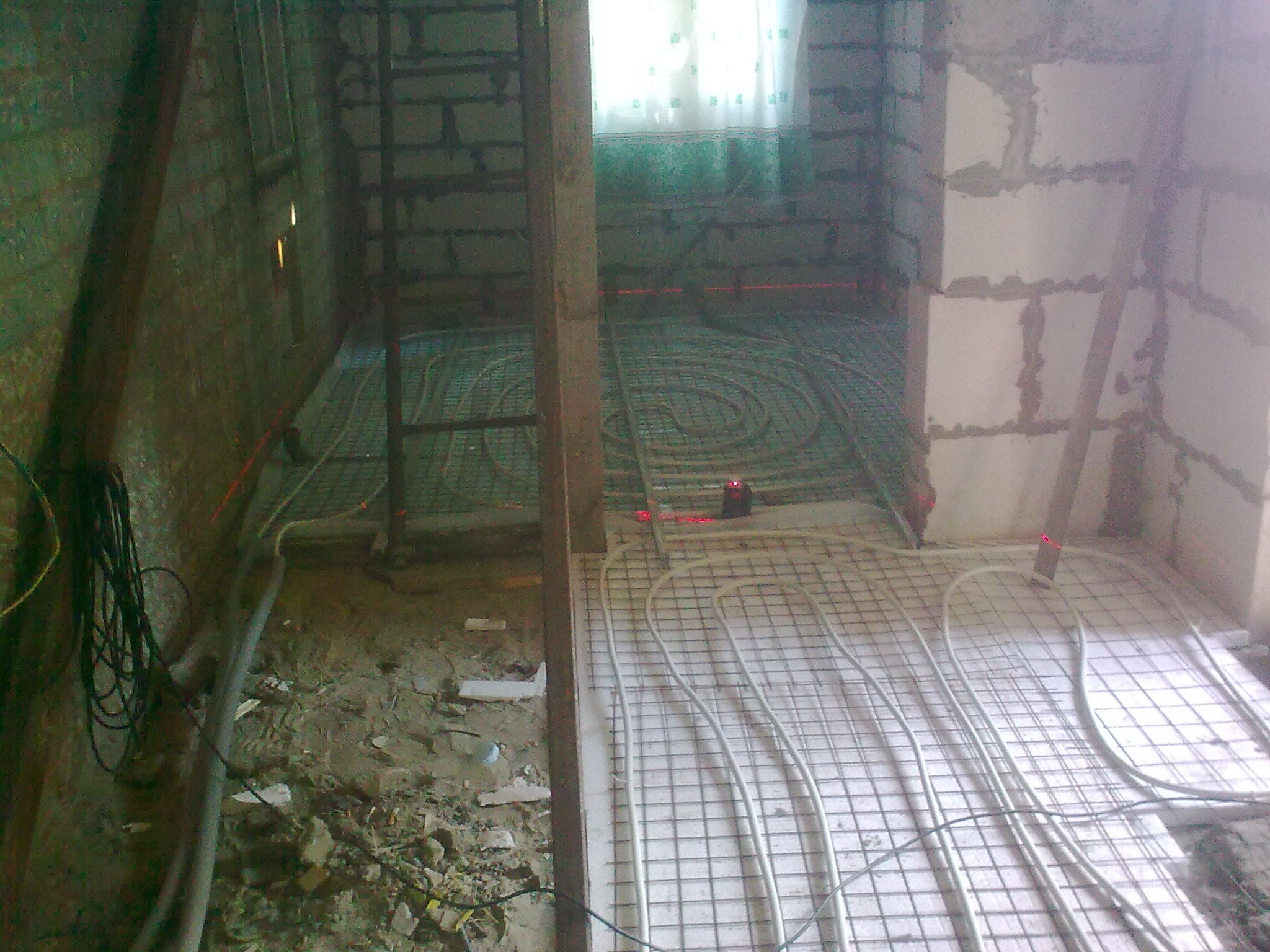

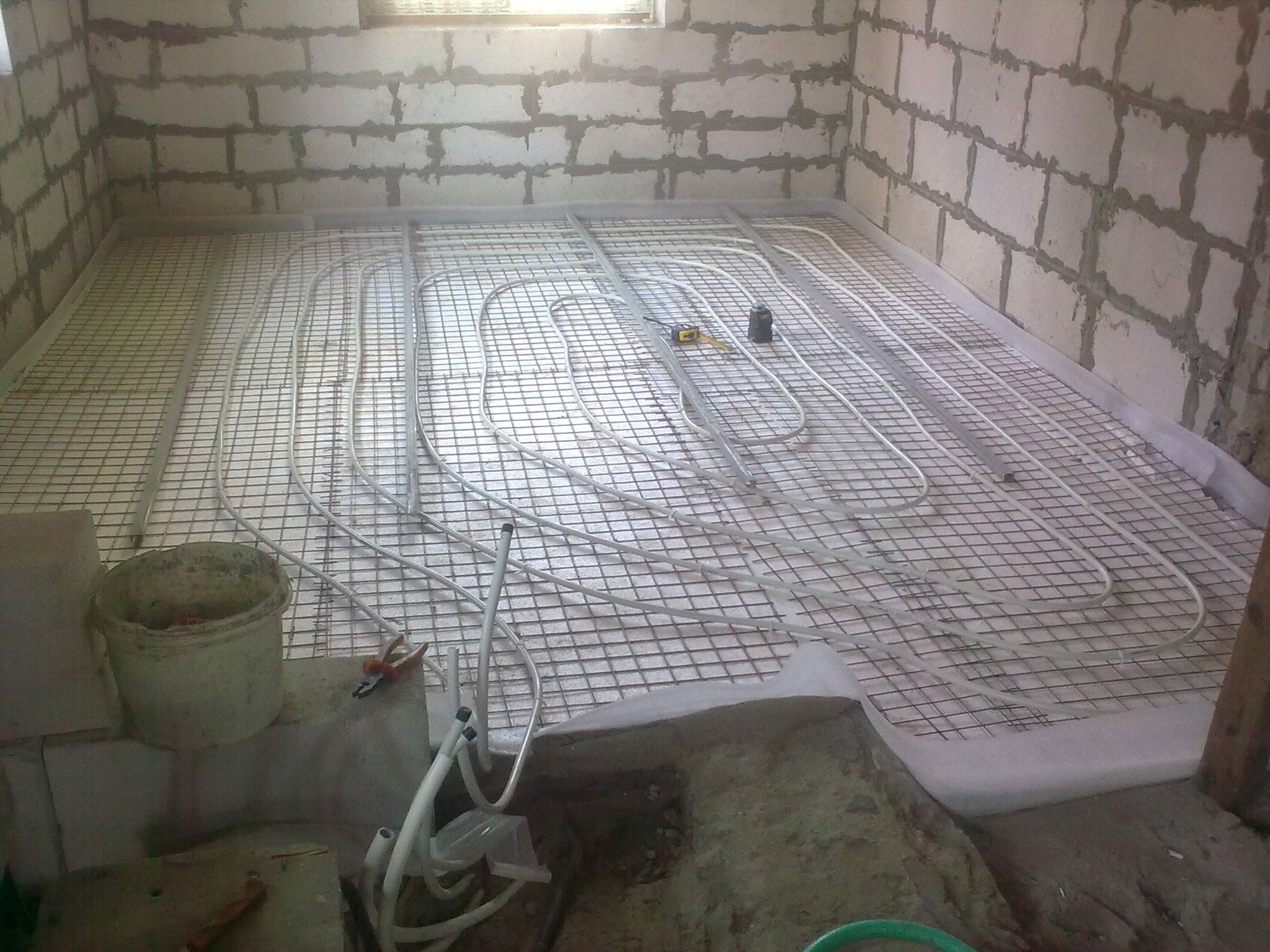

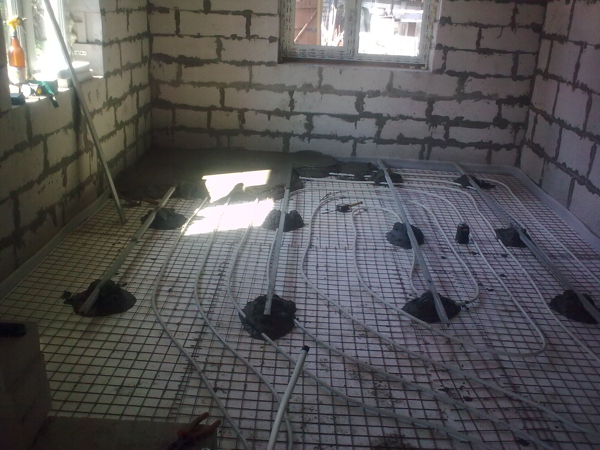

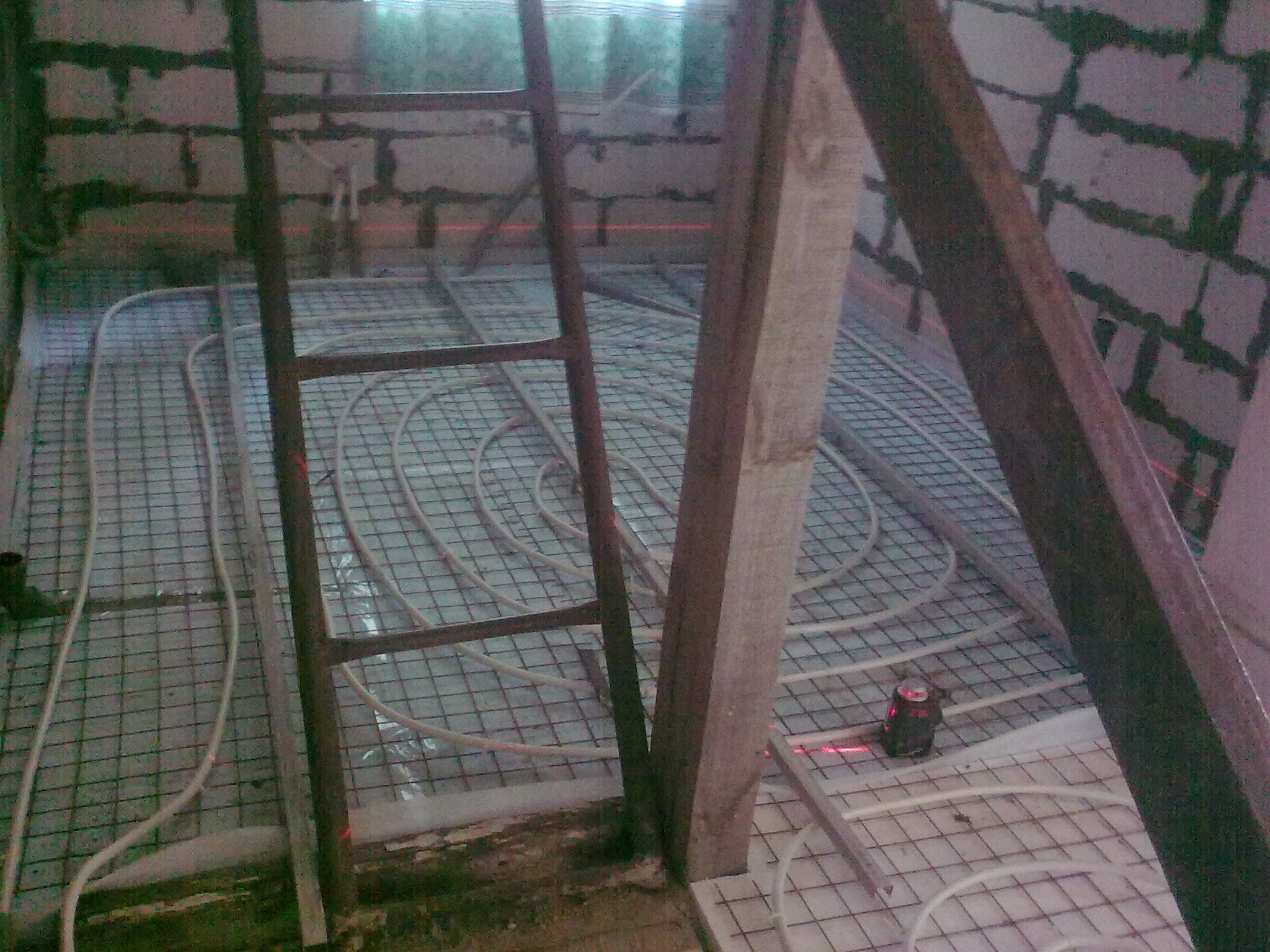

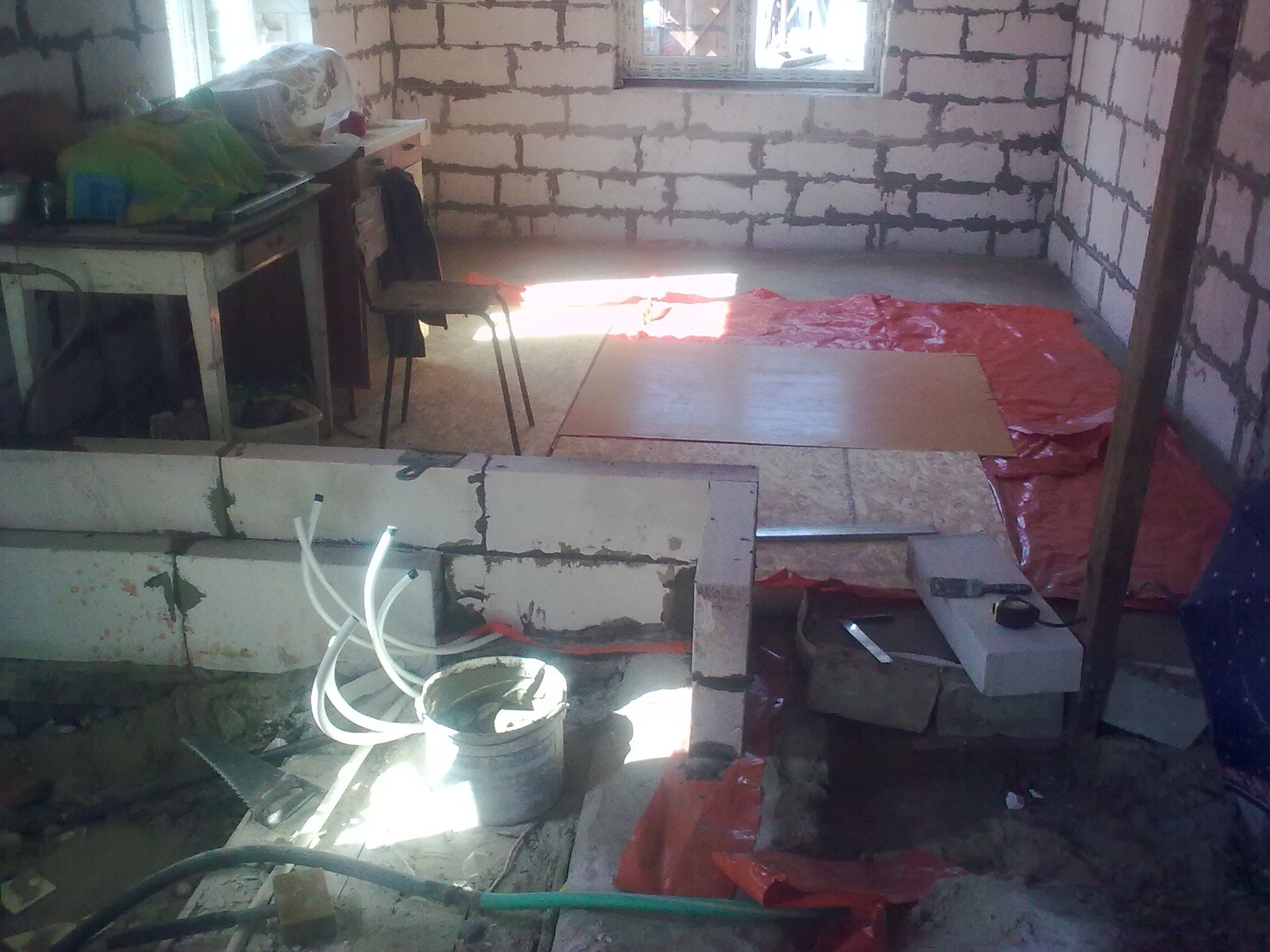

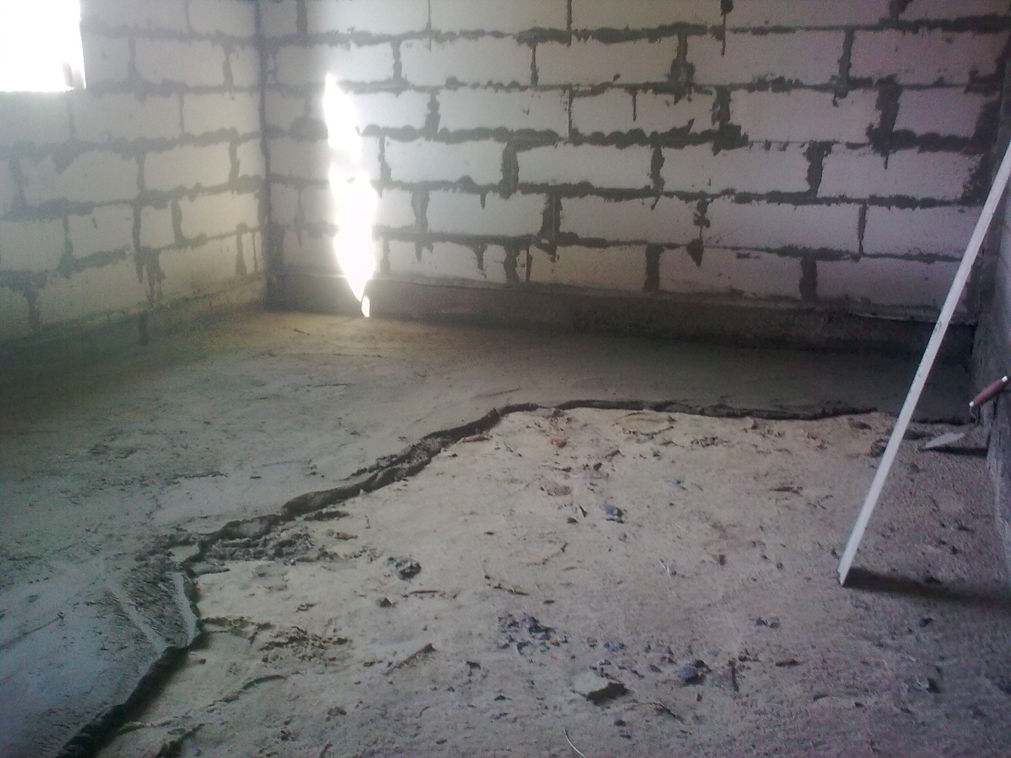

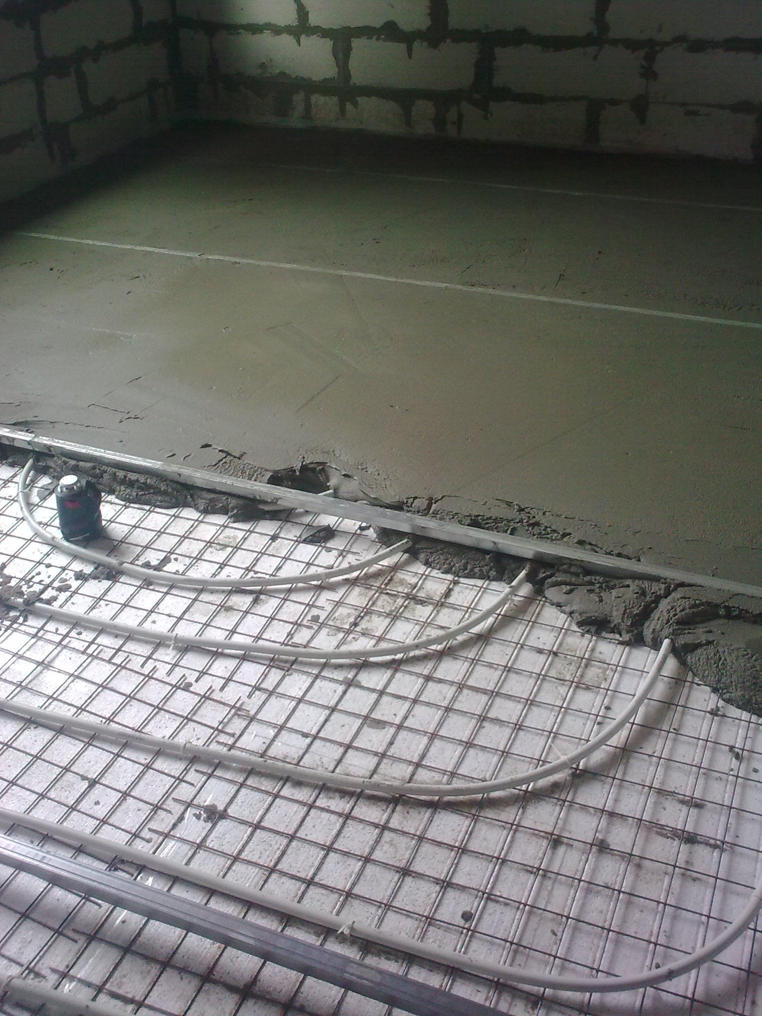

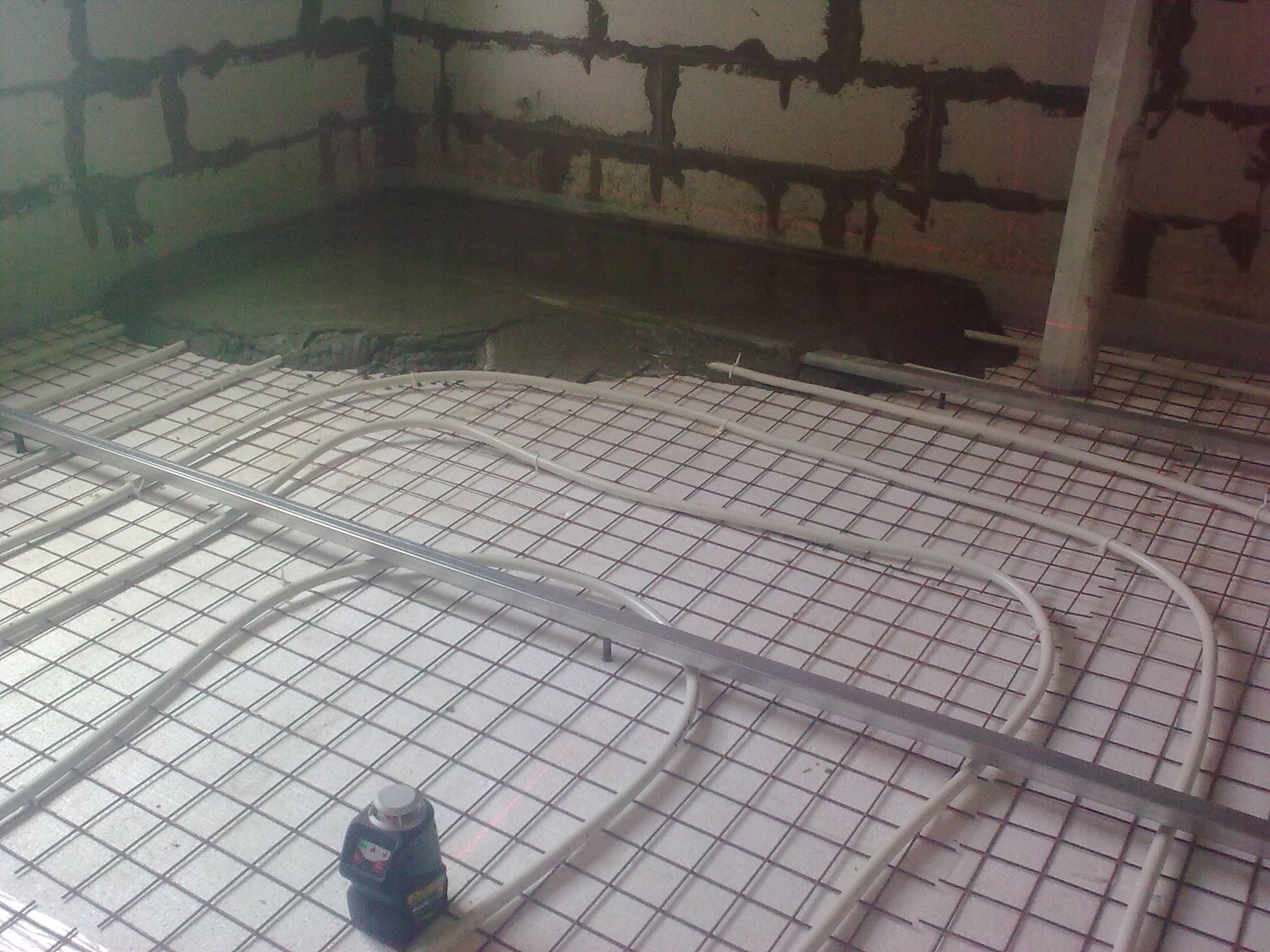

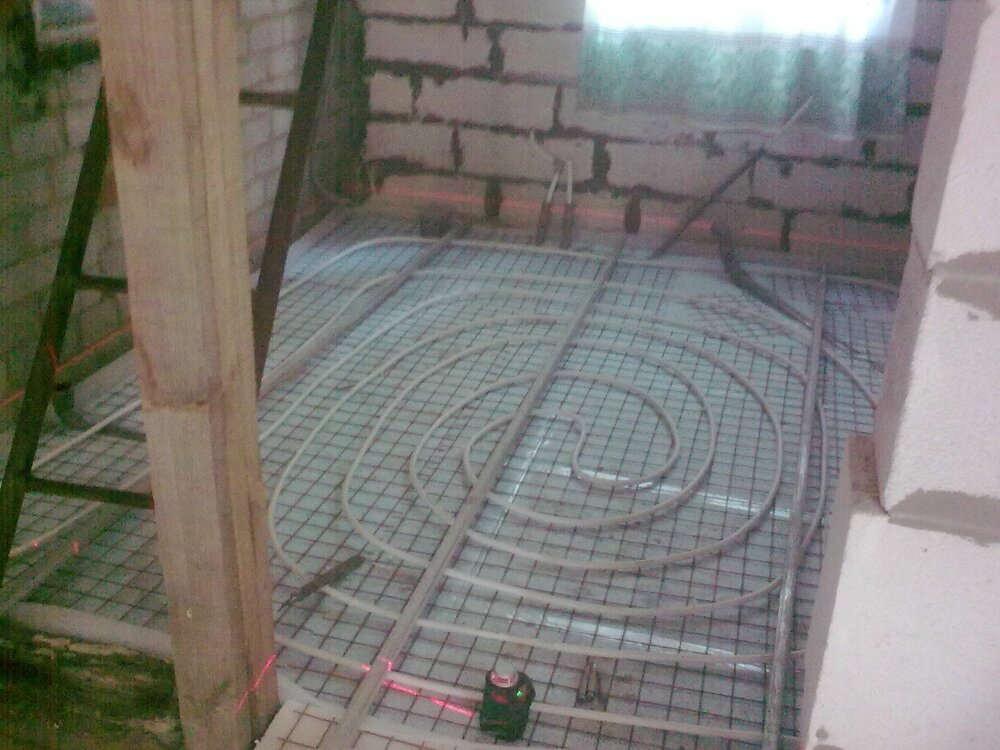

Дальше, только сильно не ругайте, мой самый первый в жизни пол. Спальня, центр все равно под кроватью будет, поэтому сильно часто трубу не укладывал, плюс еще батареи будут. В итоге вот что получилось, но под ламинат пойдет. Спасибо за советы "мастерку" но сделать даже чтото подобное как у него и нечего мечтать.
В спальне и гардеробной (без труб) профиль ставил на болты, сетку приподнимал крючком после высыпания раствора и перед выравниванием.

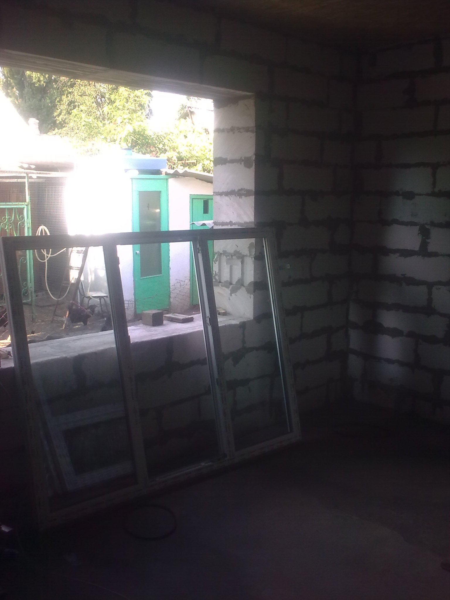

Позже поставил окна, вырезал проём под двери и доложил 2 внутренние перегородки.
Вот на кухне толщина пола получилась побольше, поэтому длинны болтов не хватило, ставил профиль на раствор. Пришлось повозится и намного чаще проверять-выставлять по уровню маяки.
Вчера кухню залили, сегодня затирал швы от профиля. То что получилось покажу позже, но думаю будет лучше чем со спальней.

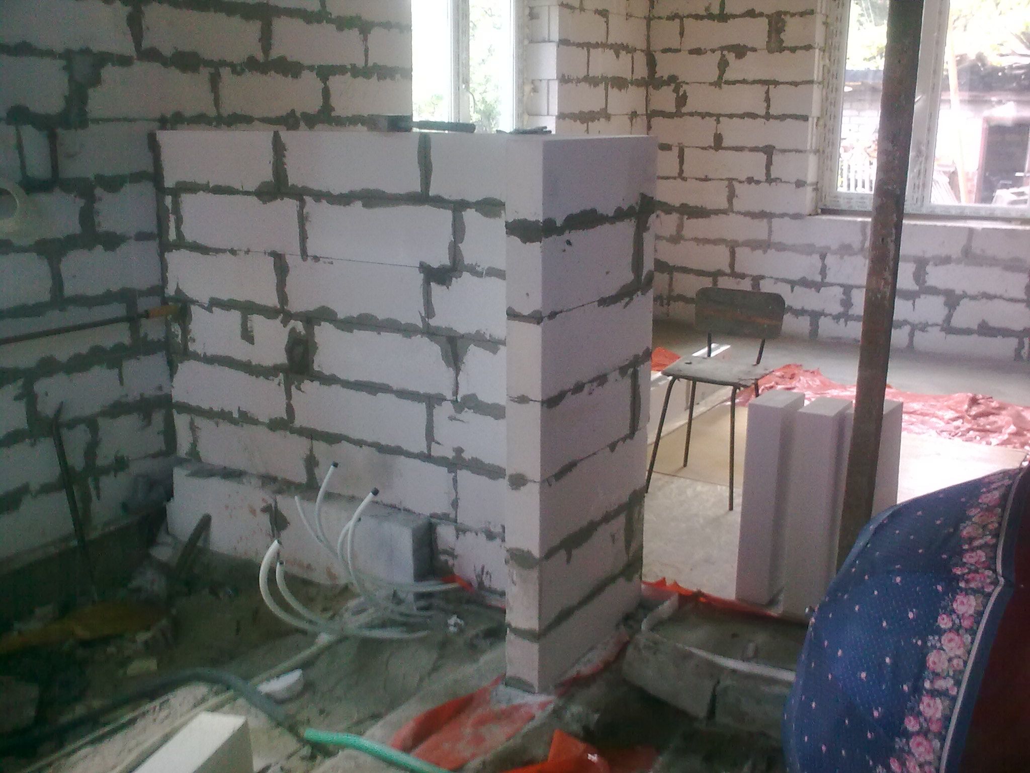

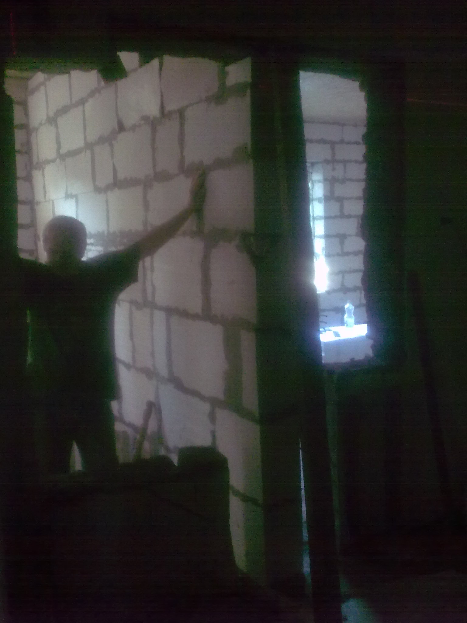

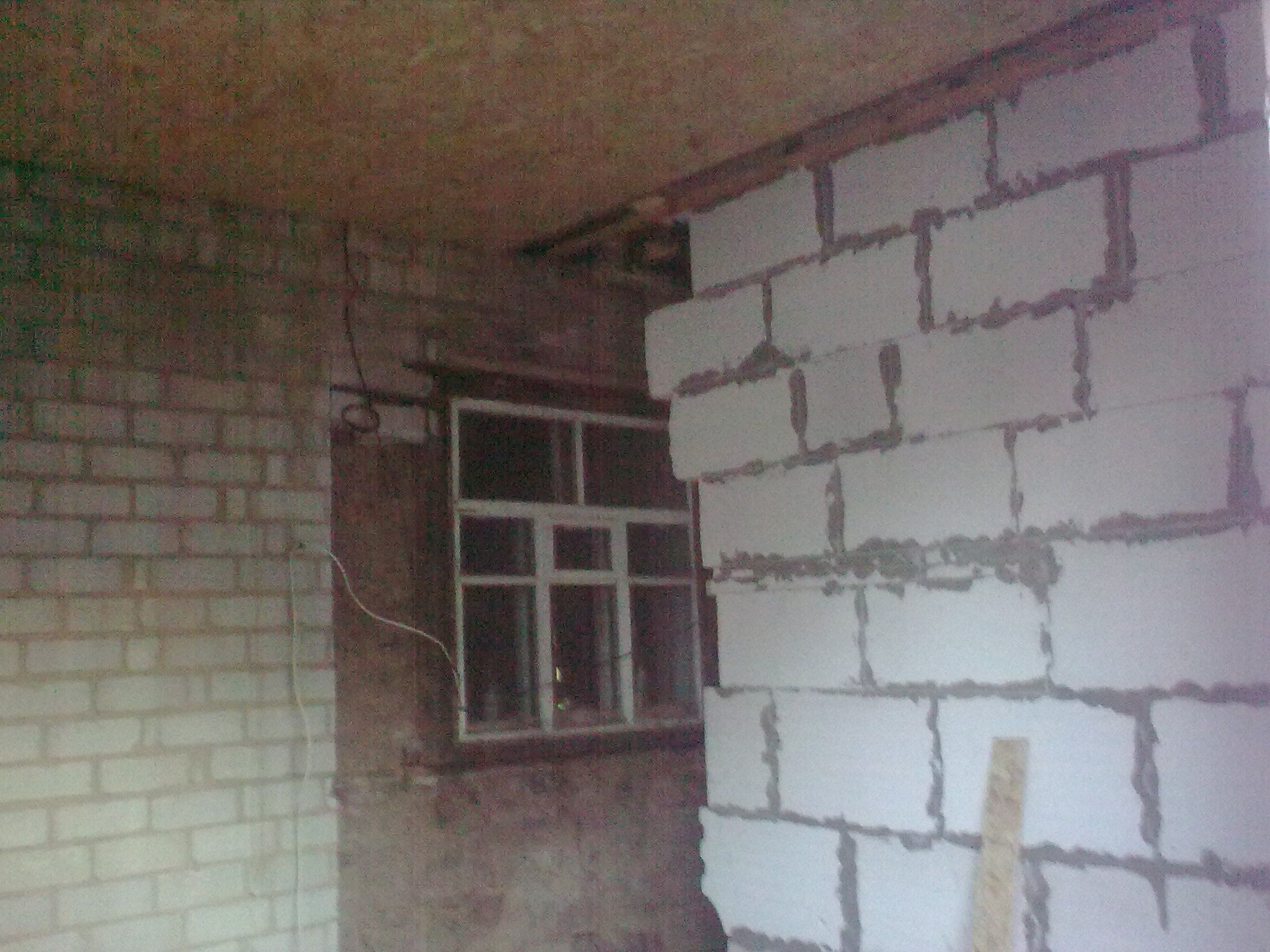

Еще раз спасибо этому форуму, благодаря ему я покупал газоблоки "аэрок". Не хватило мне, чтоб закончить перегородку шесть штук блоков паз-гребень 600х375х200. В "новой линии" в наличии такого размера были только производства "UDK", ну думаю какая разница, тоже ведь никто на качество не жаловался, геометрия на высоте и вроде завод конкурентный. То что они пазами с "аэроком" не сойдутся, было и так видно, ну это ладно. А то что они между собой не попадают паз в гребень, ну никак не ожидал, пришлось на каждом блоке зубья подпиливать. Если бы с него дом строил, подумал бы что весь газабетон - хваленое говнокачество. Может в "новой линии" какаято некондиция была, не знаю, вытаскивали из заводской упаковки. Так что пока, по моему небольшому опыту, "аэрок" на первом месте.

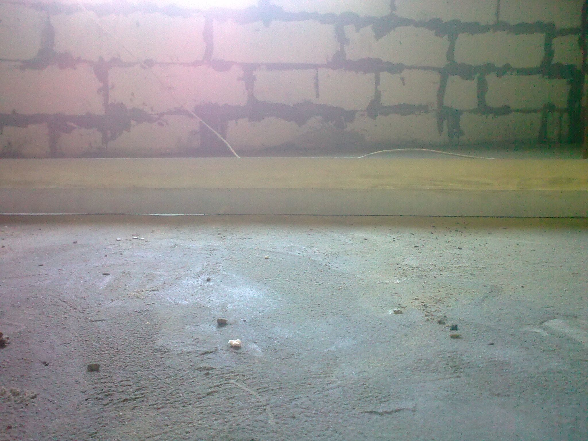

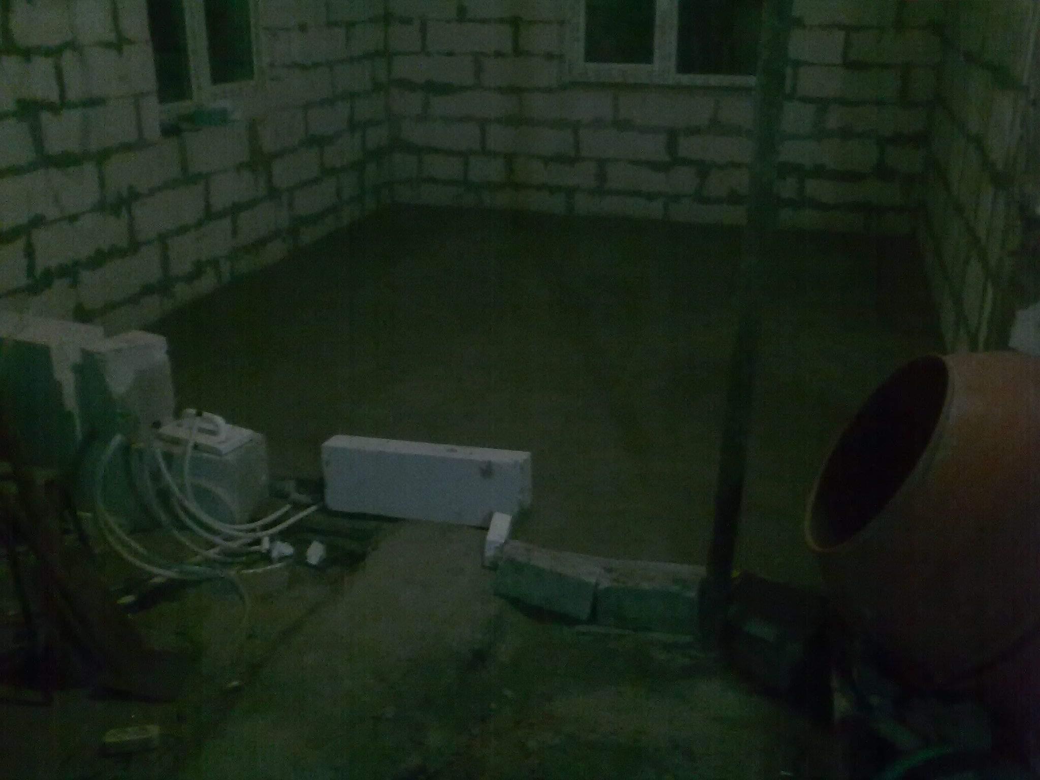

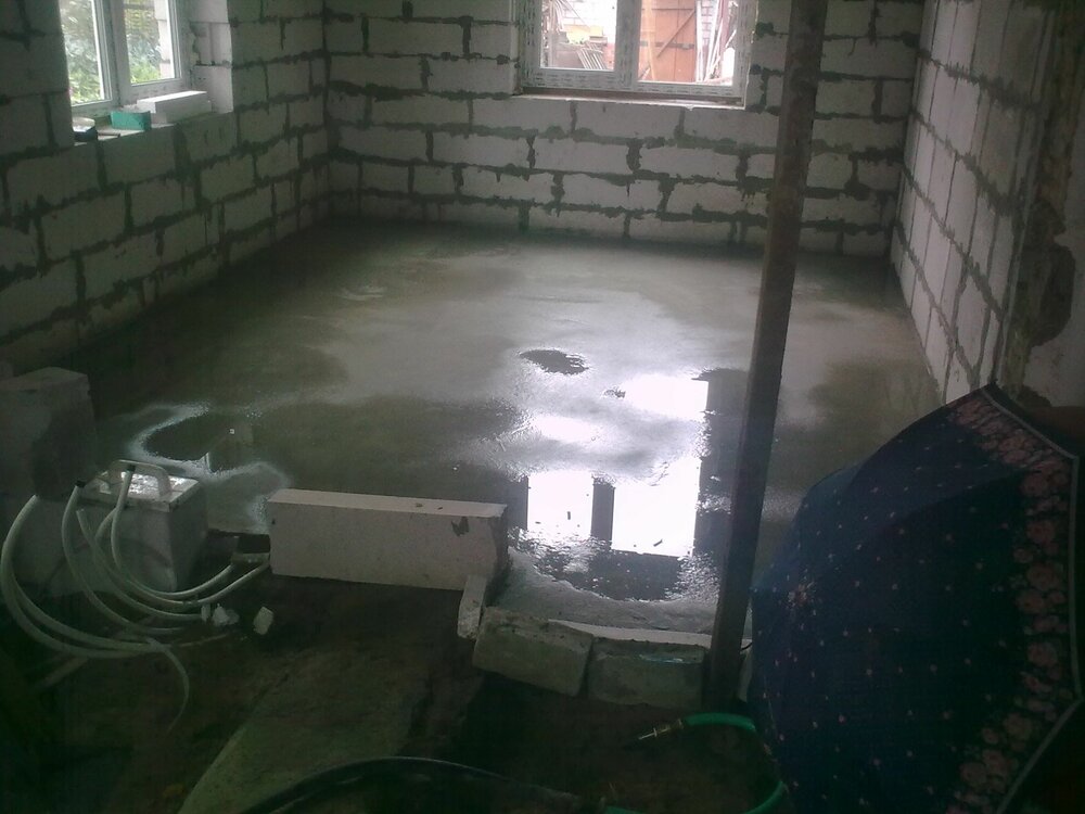

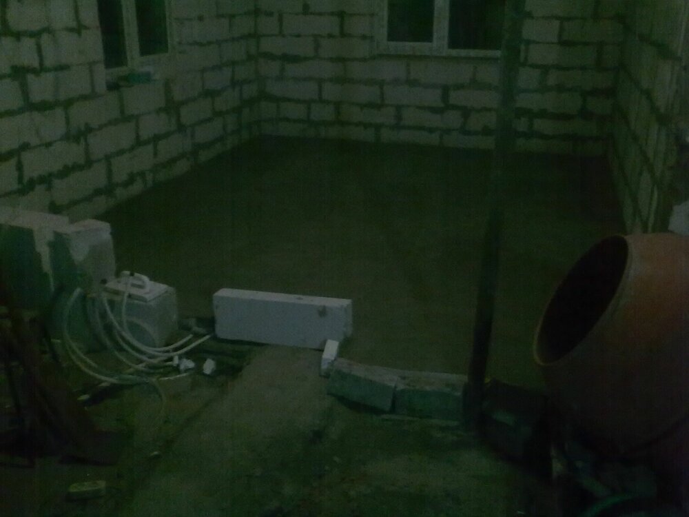

Залит пол в кухне
После "увлажнения" видно все мои недочеты, как дилетанта

Начал ложить стены "котельни"

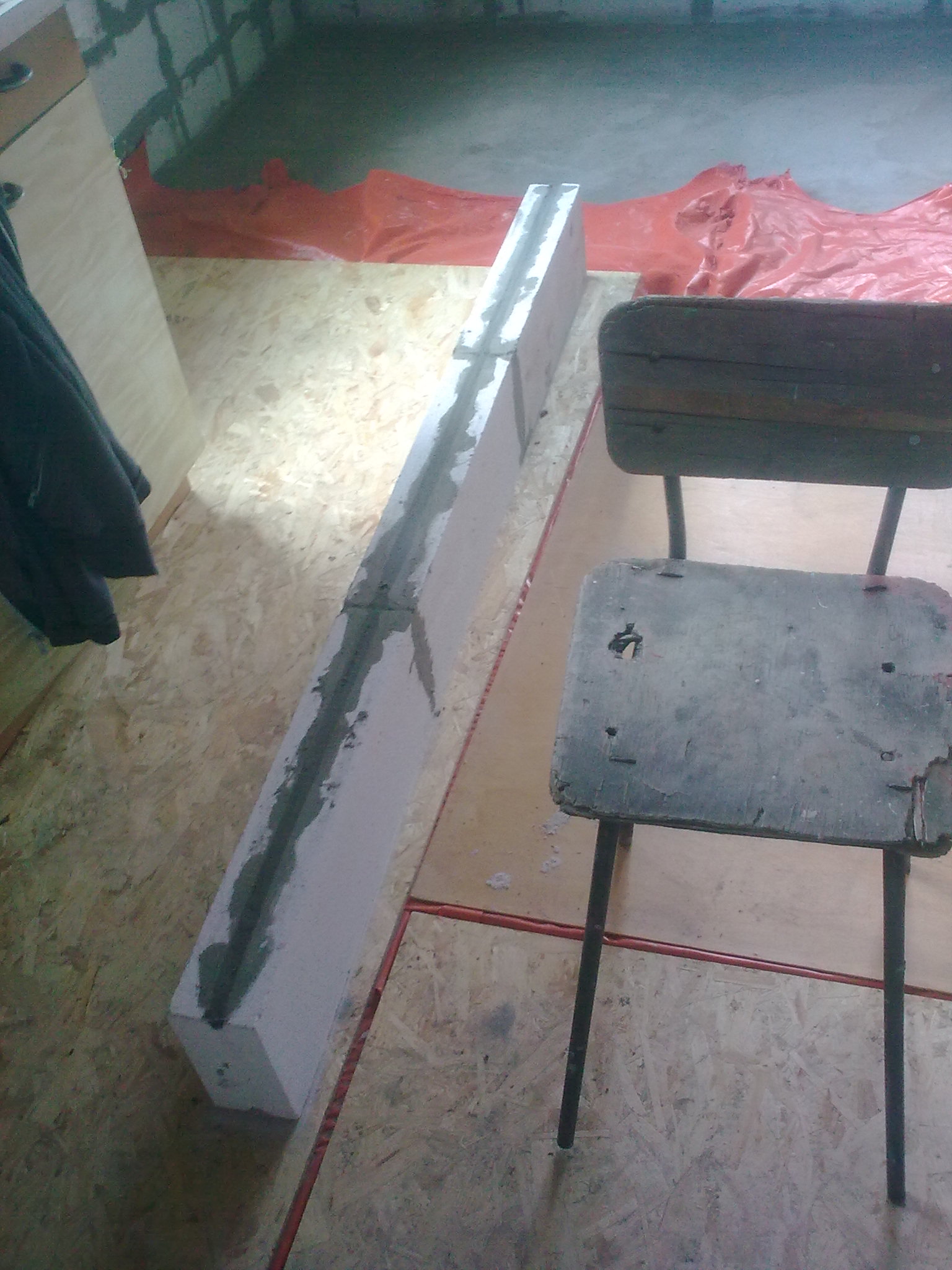

Сделал перемычку для арки в кухню

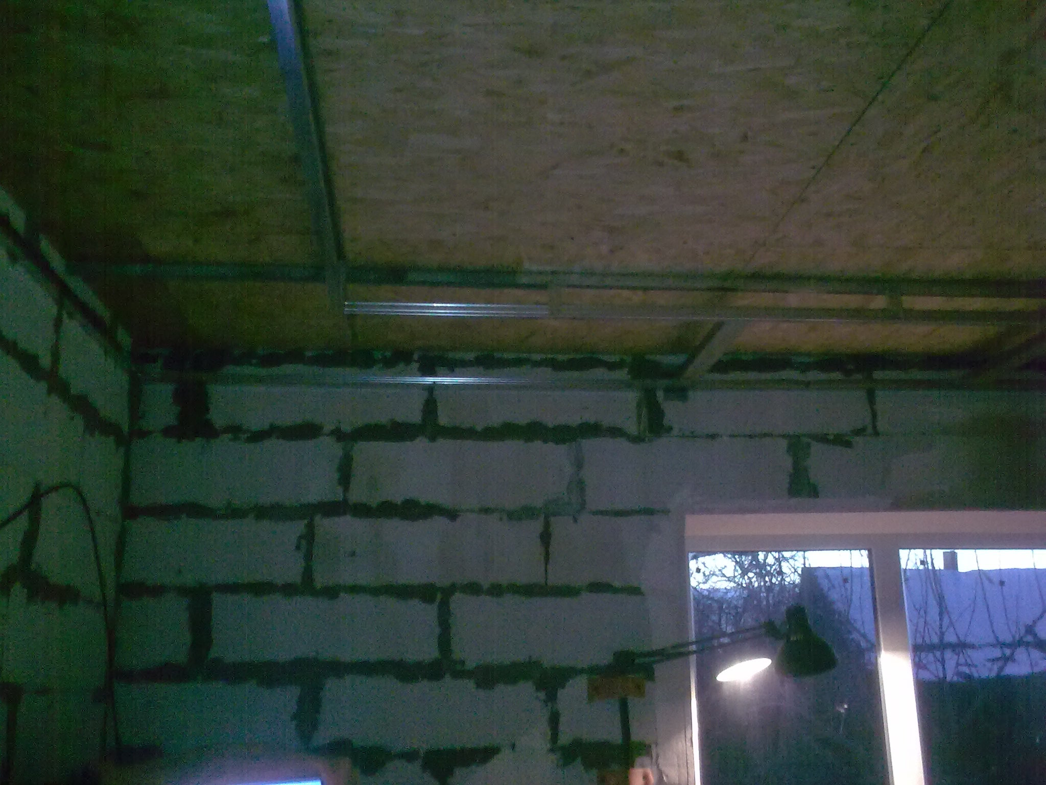

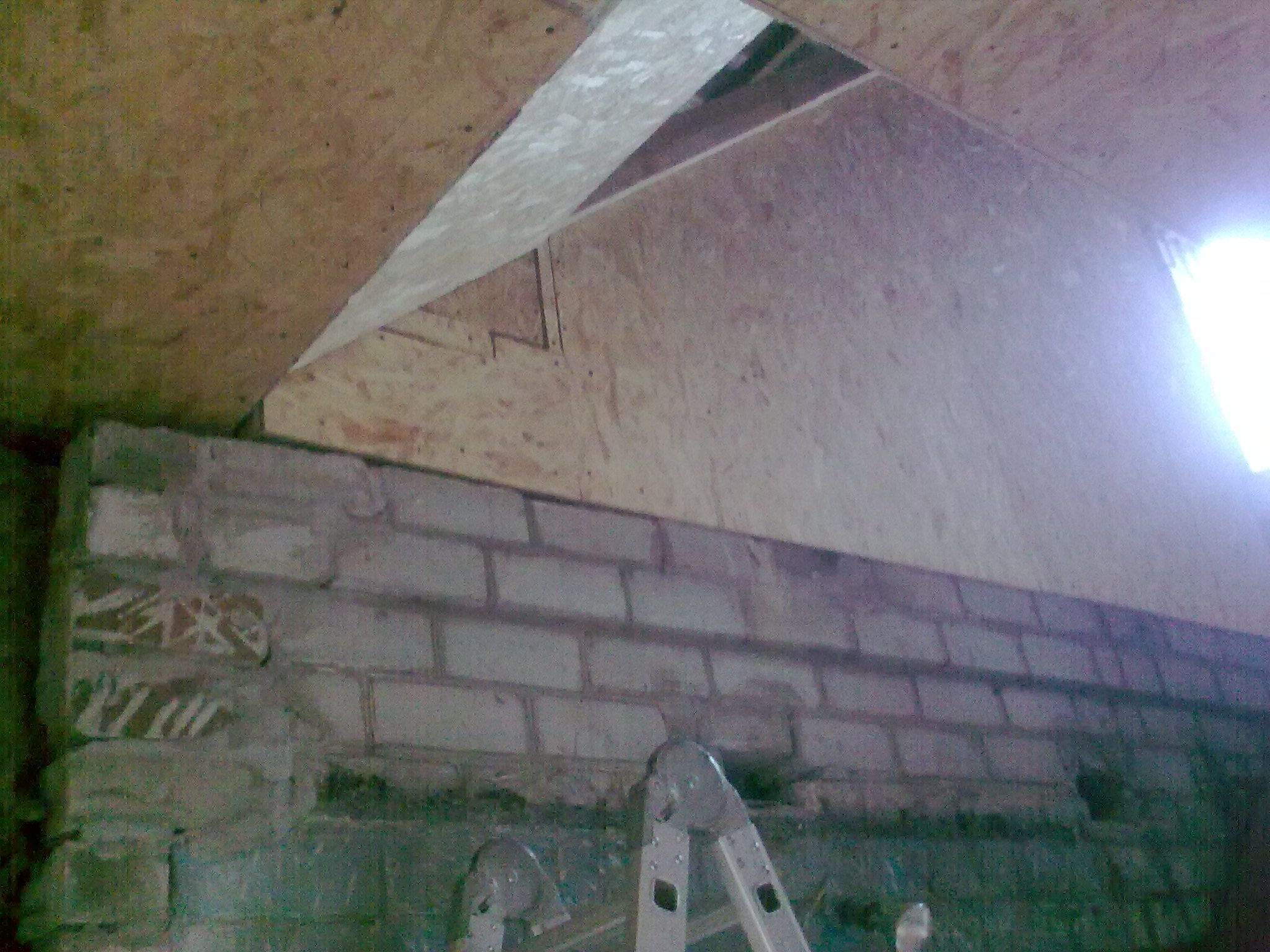

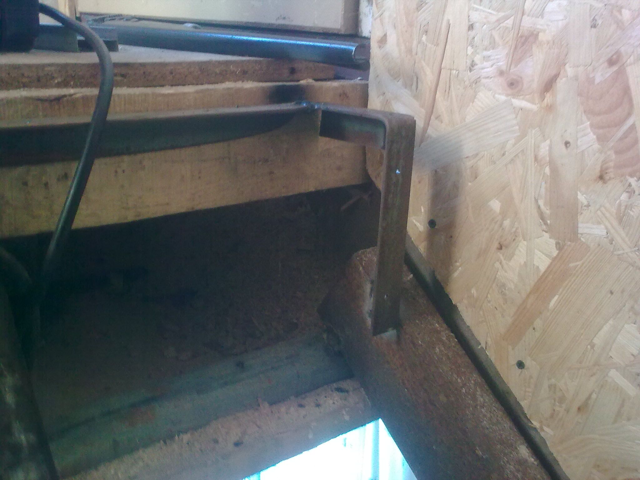

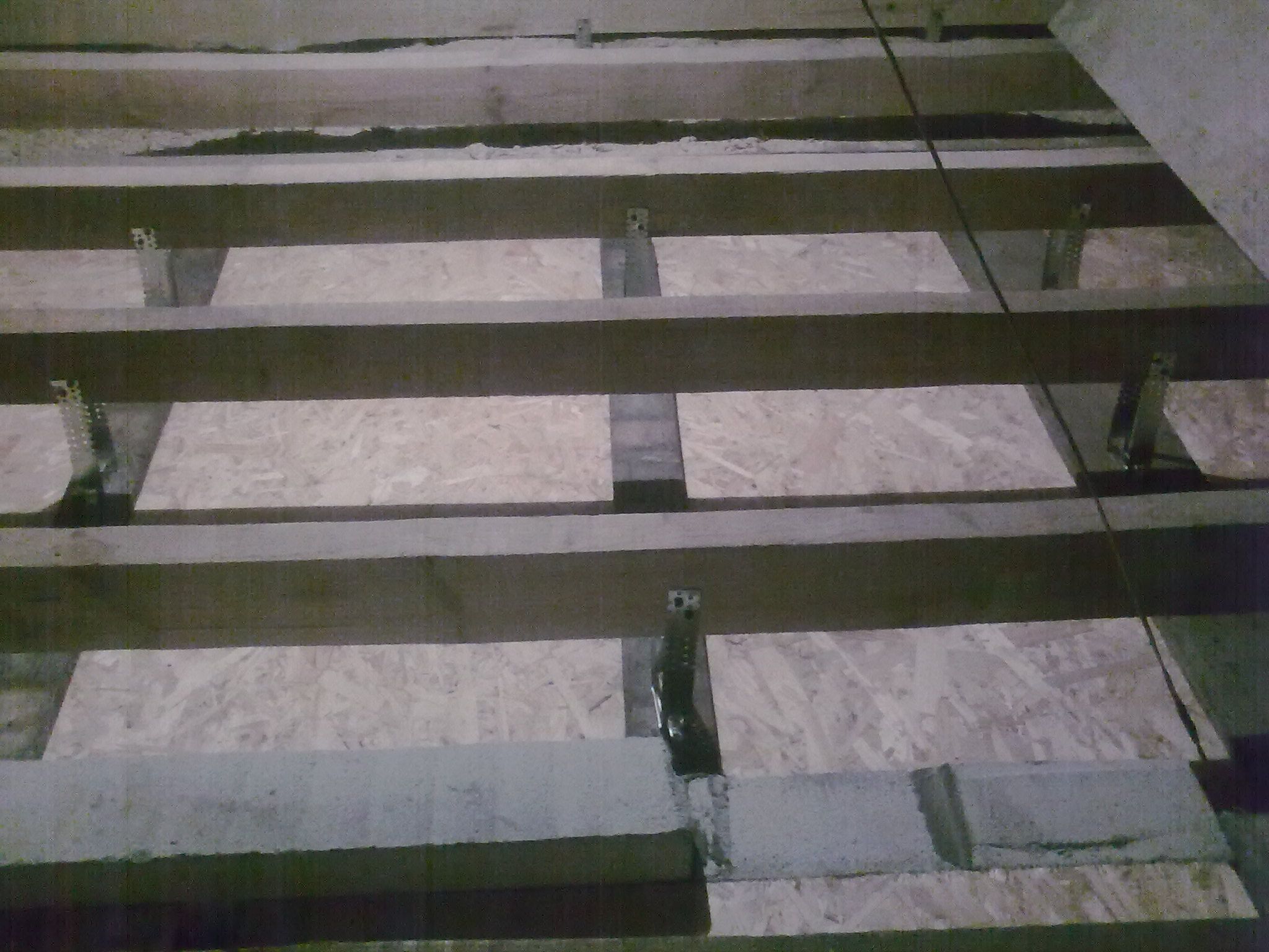

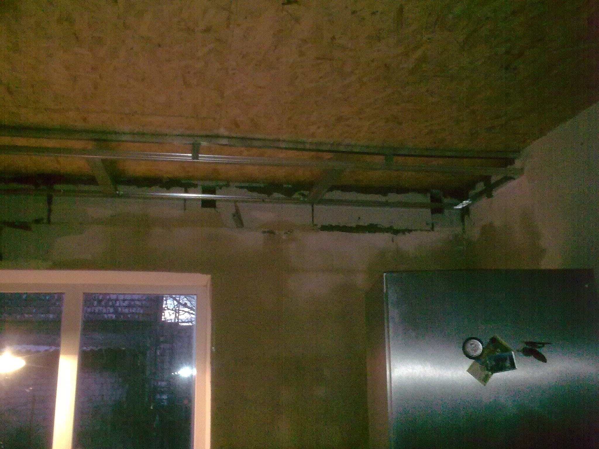

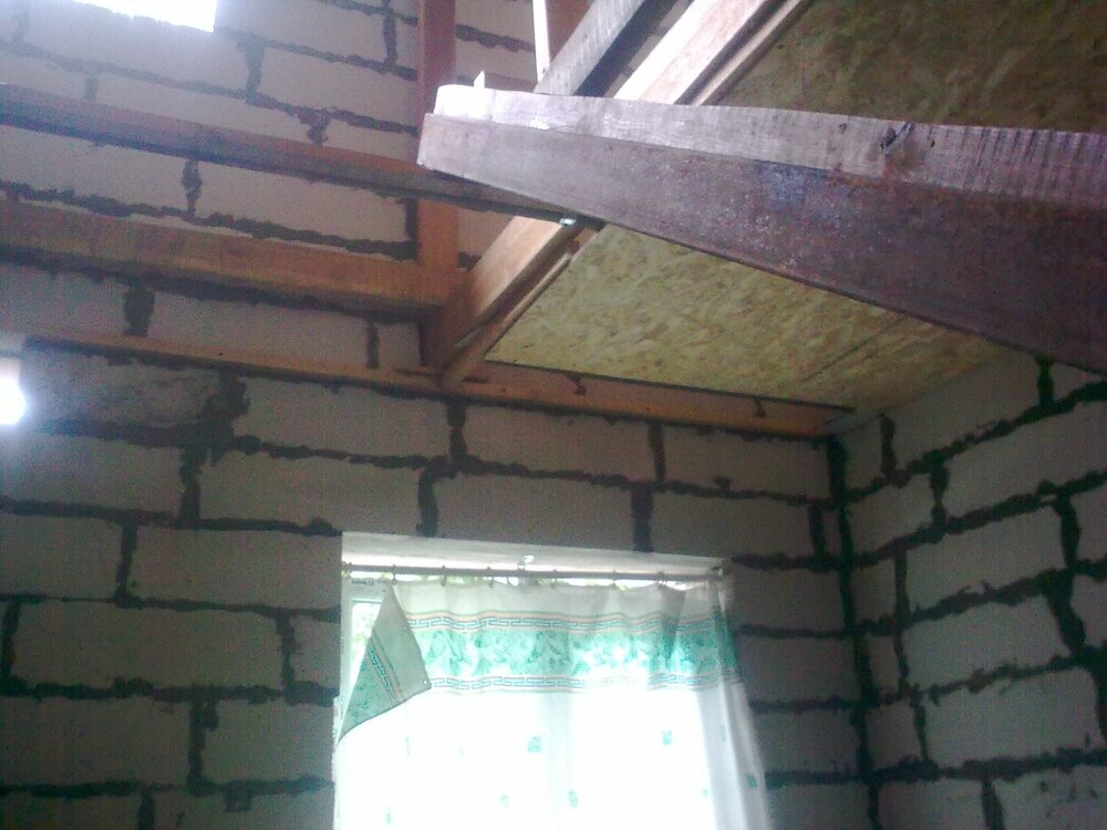

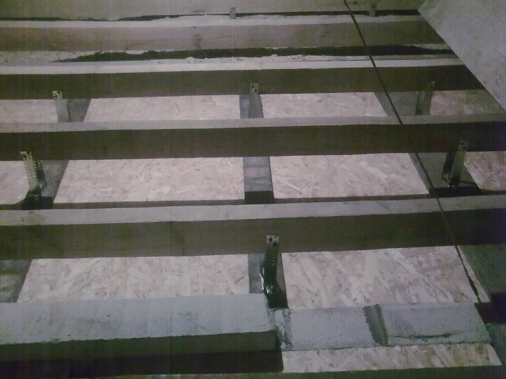

Так выглядит моя подвеска потолка из QSB перед засыпкой утеплителя (пилок). Друг обзавелся пирометром, как начнутся морозы, померяем температуру опилок послойно, интересно на сколько они померзают.

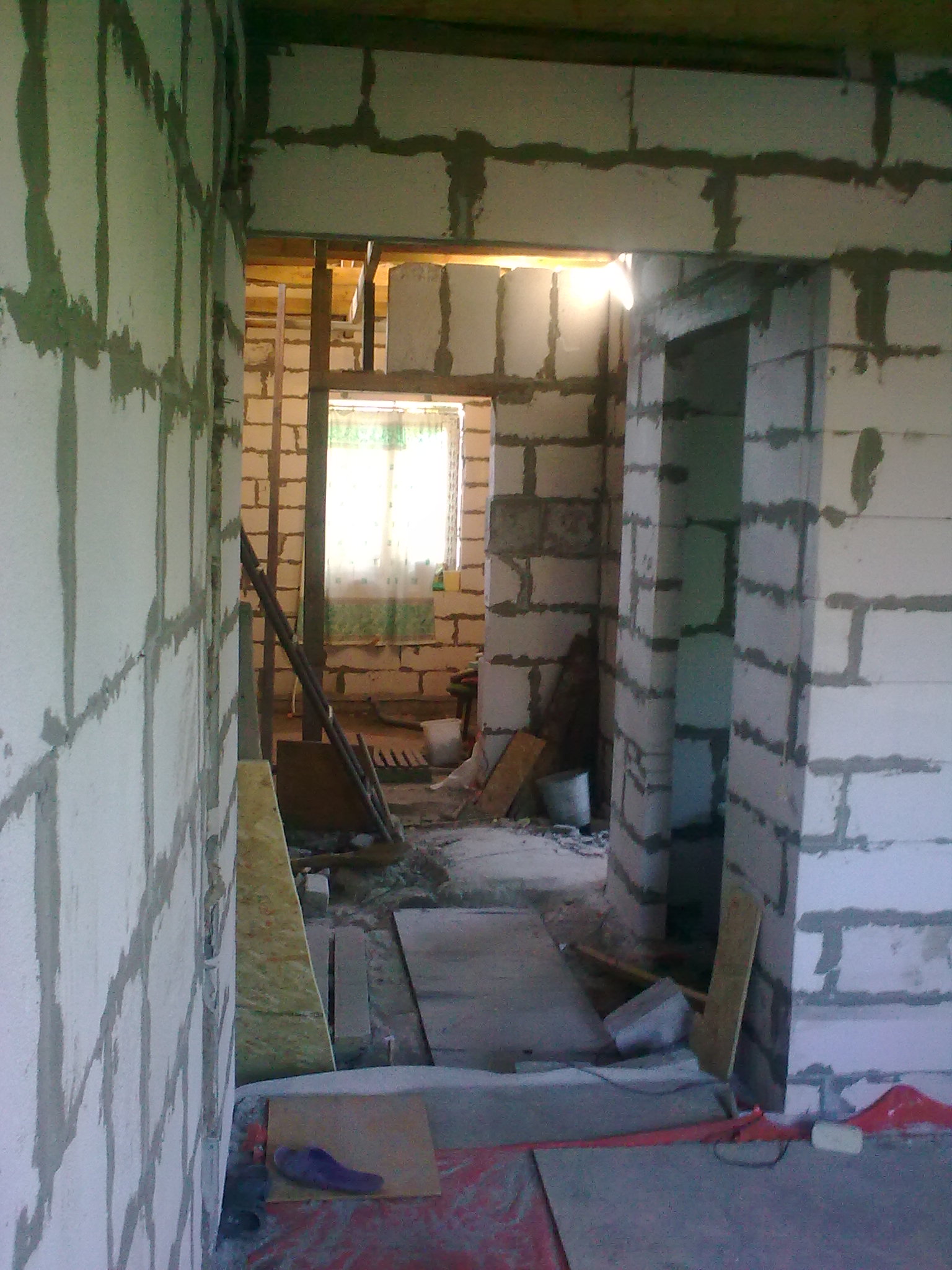

Выход из кухни, проем в котельню и в ванну
Сама котельня, ванна стоит там временно
Опилковоз, последняя максимальная загрузка 3 чел и 29 мешков опилок:D

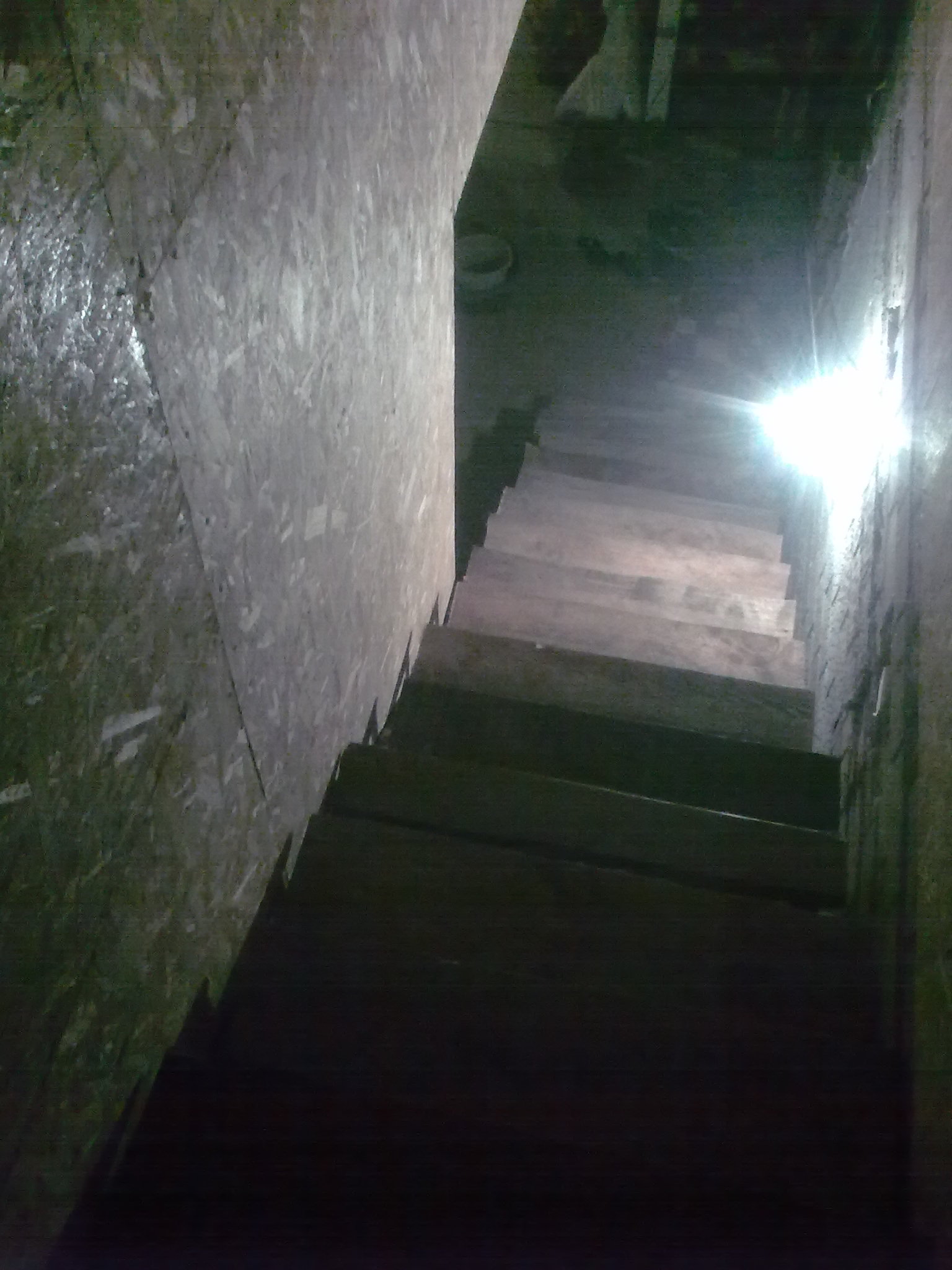

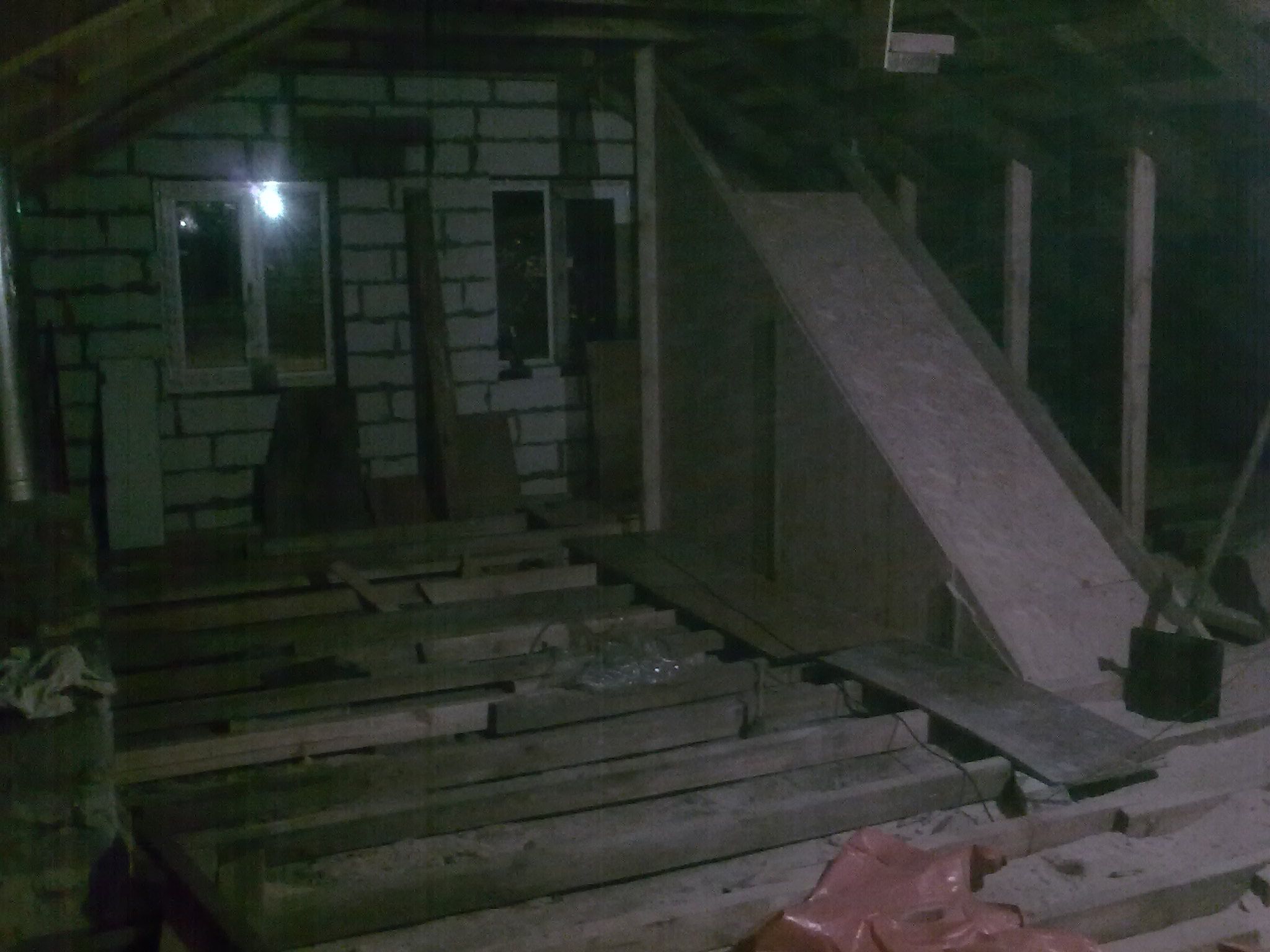

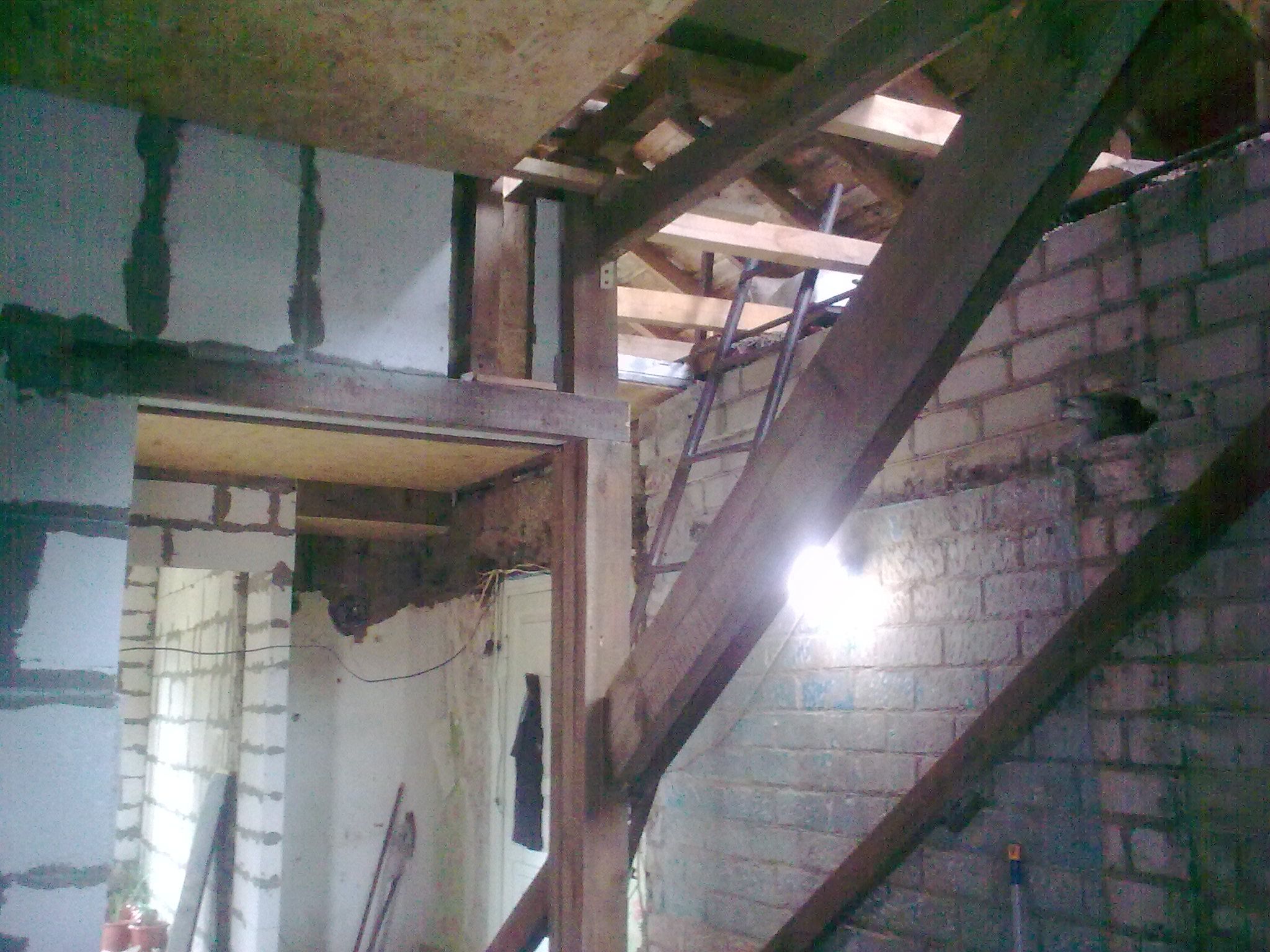

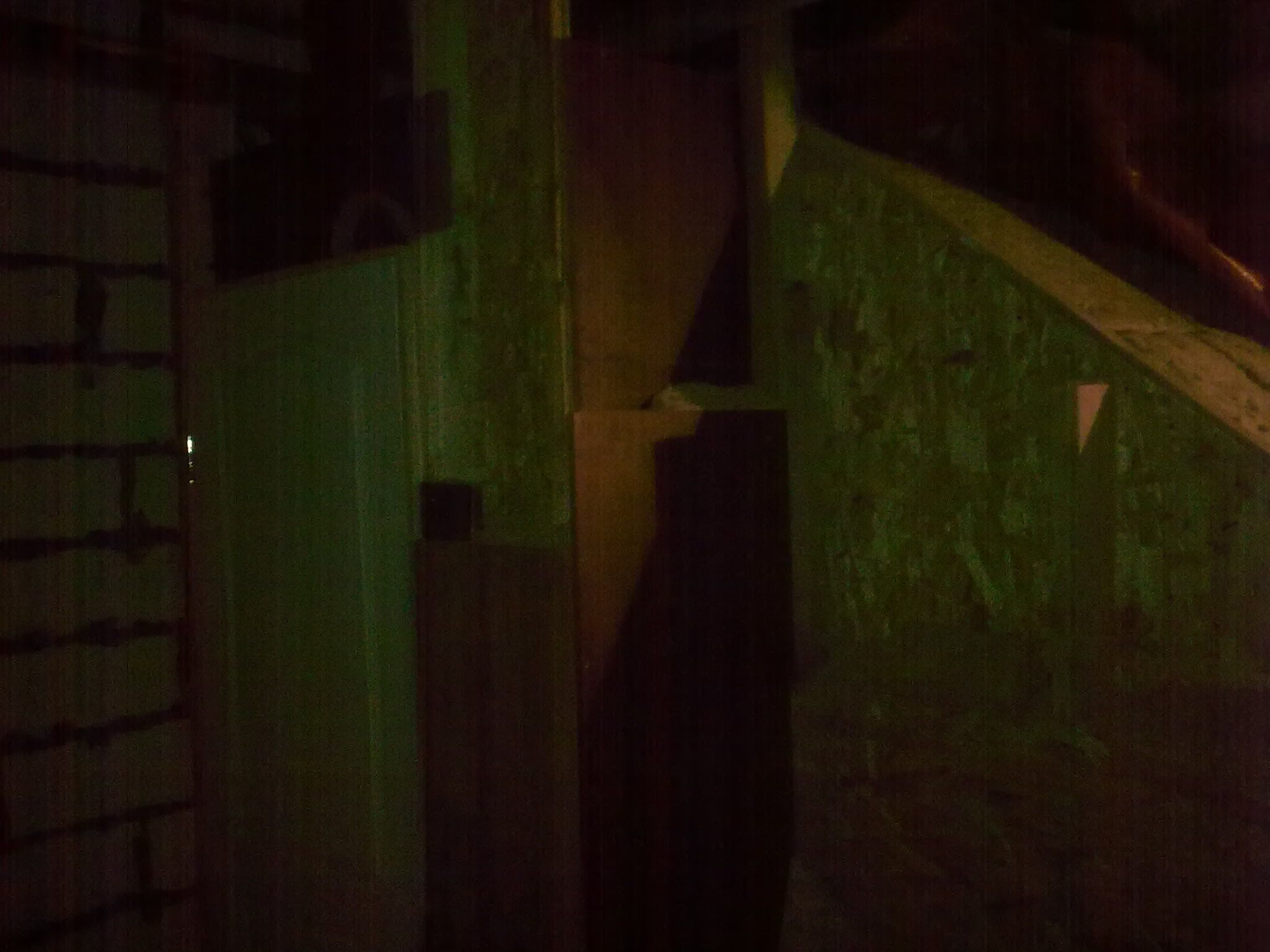

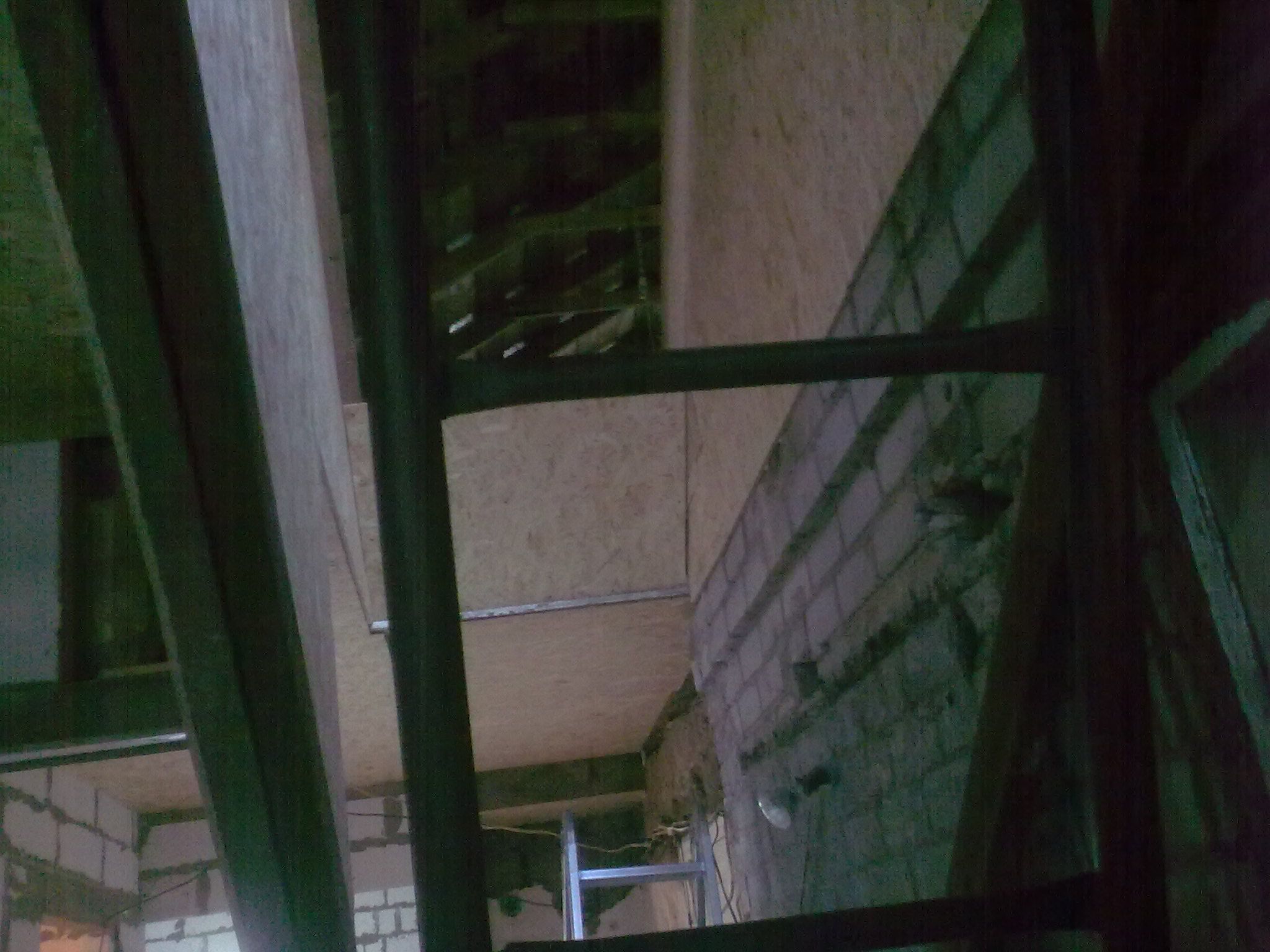

Дальше подшивали потолки и делали туннель лестницы.

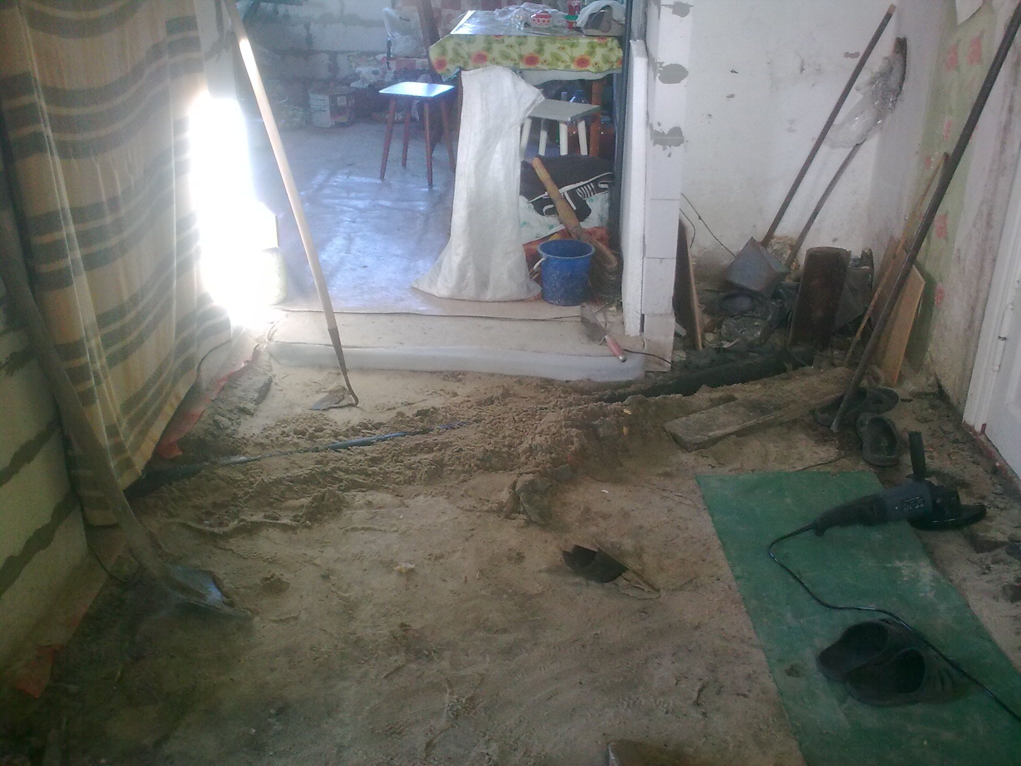

Подумал тут о будущем, вдруг в старом доме когда нибудь полы менять буду, захочется и там теплый пол сделать, вкопал ПЭ трубу из котельни в кладовку. По ней можно будет трубы на т.пол протянуть.

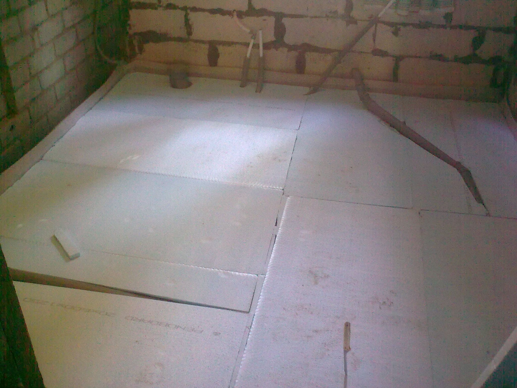

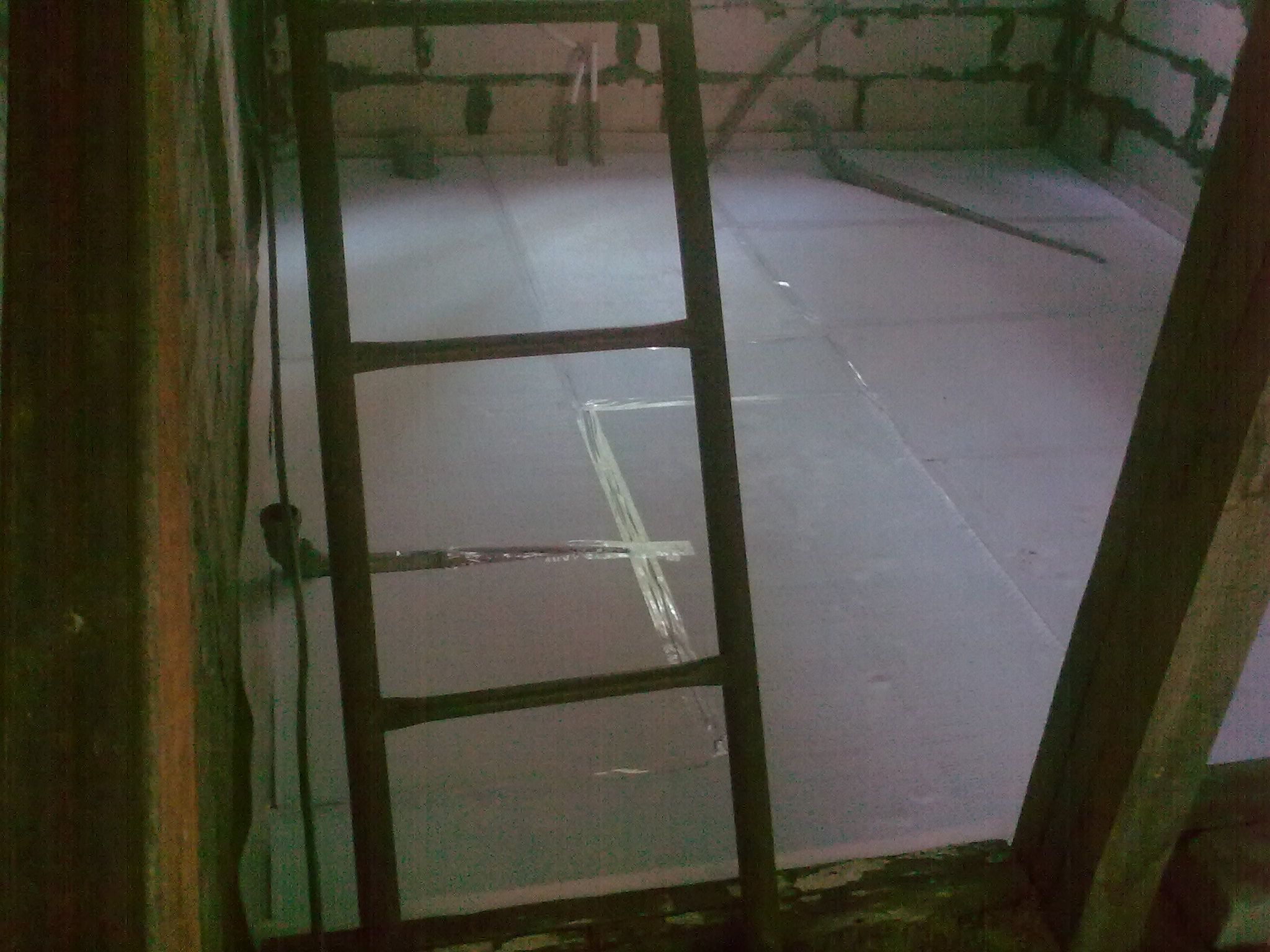

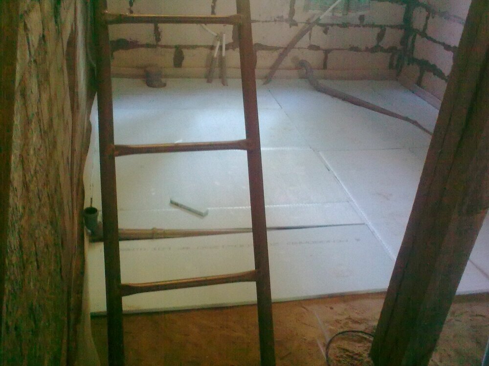

Подготовил ванну к заливке, эппс 20мм в два слоя и прихожую.
В ванной пол получился просто замечательный, по сравнению с остальными. Опыта потихоньку набираюсь:)

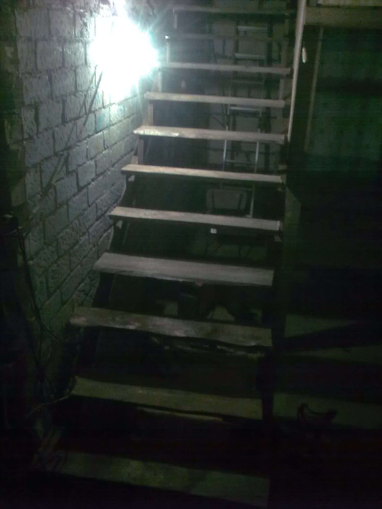

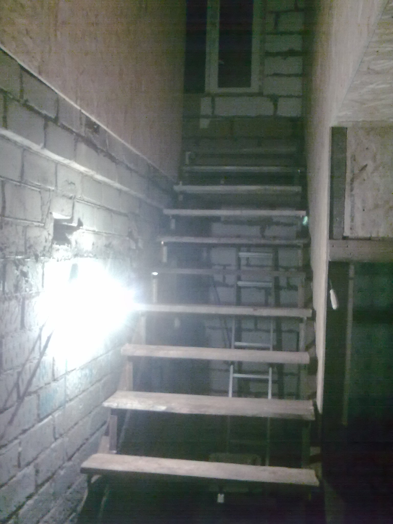

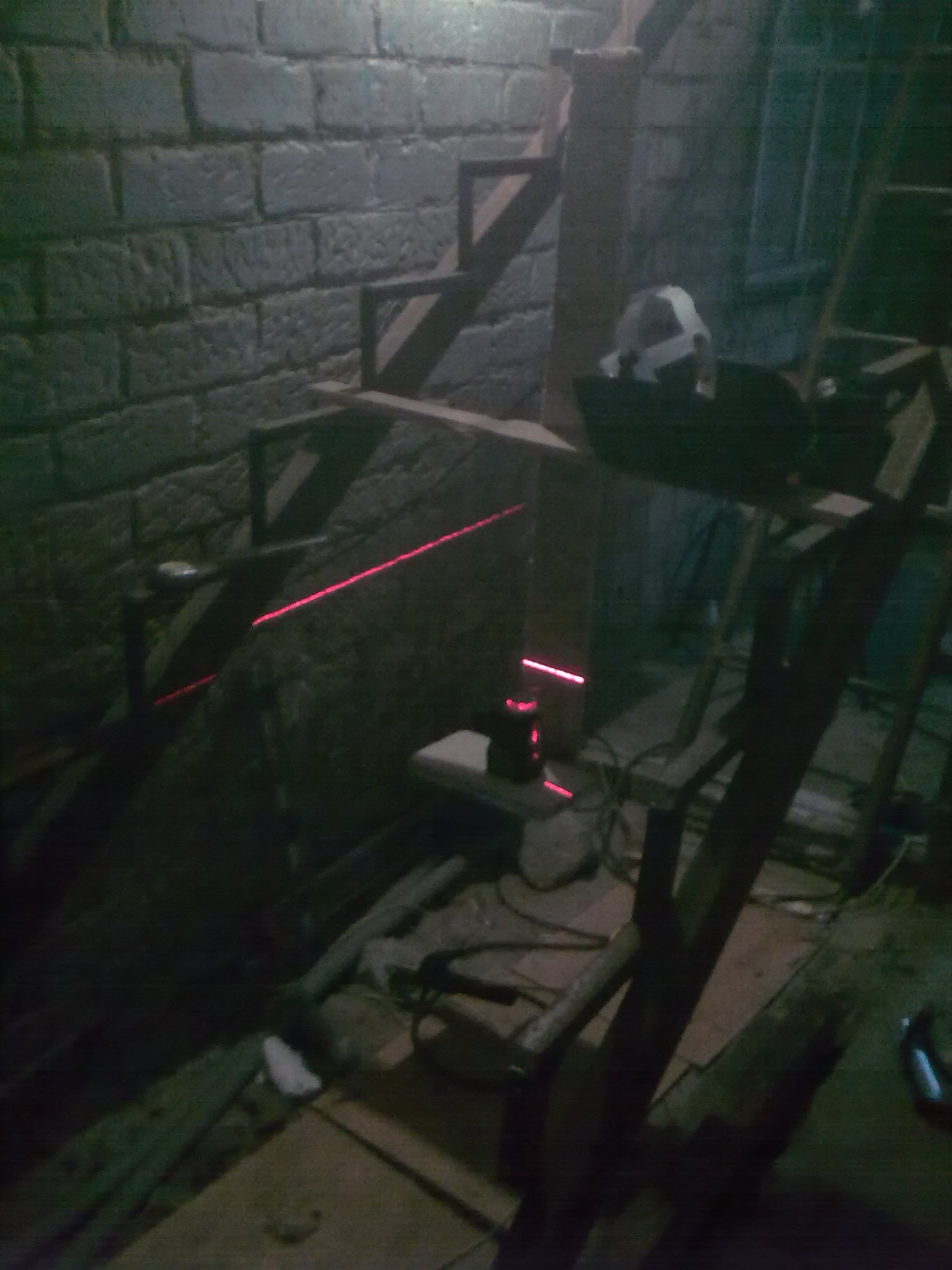

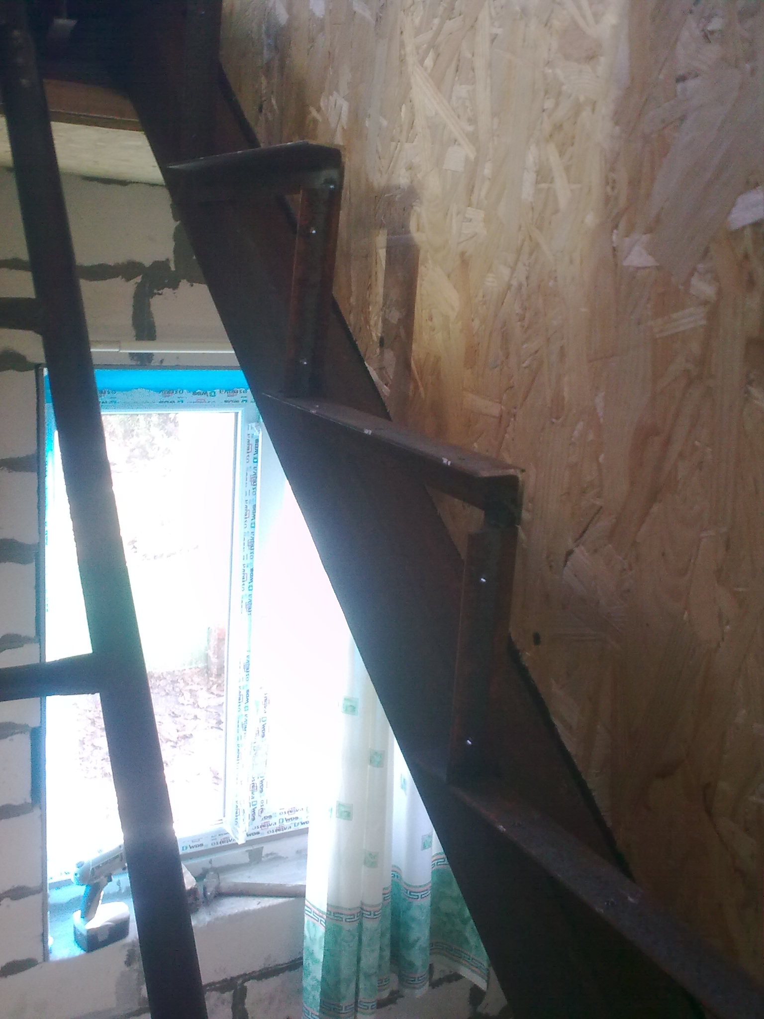

Сегодня занимался лестницей, ступеньки временно прикрутил из того что было.

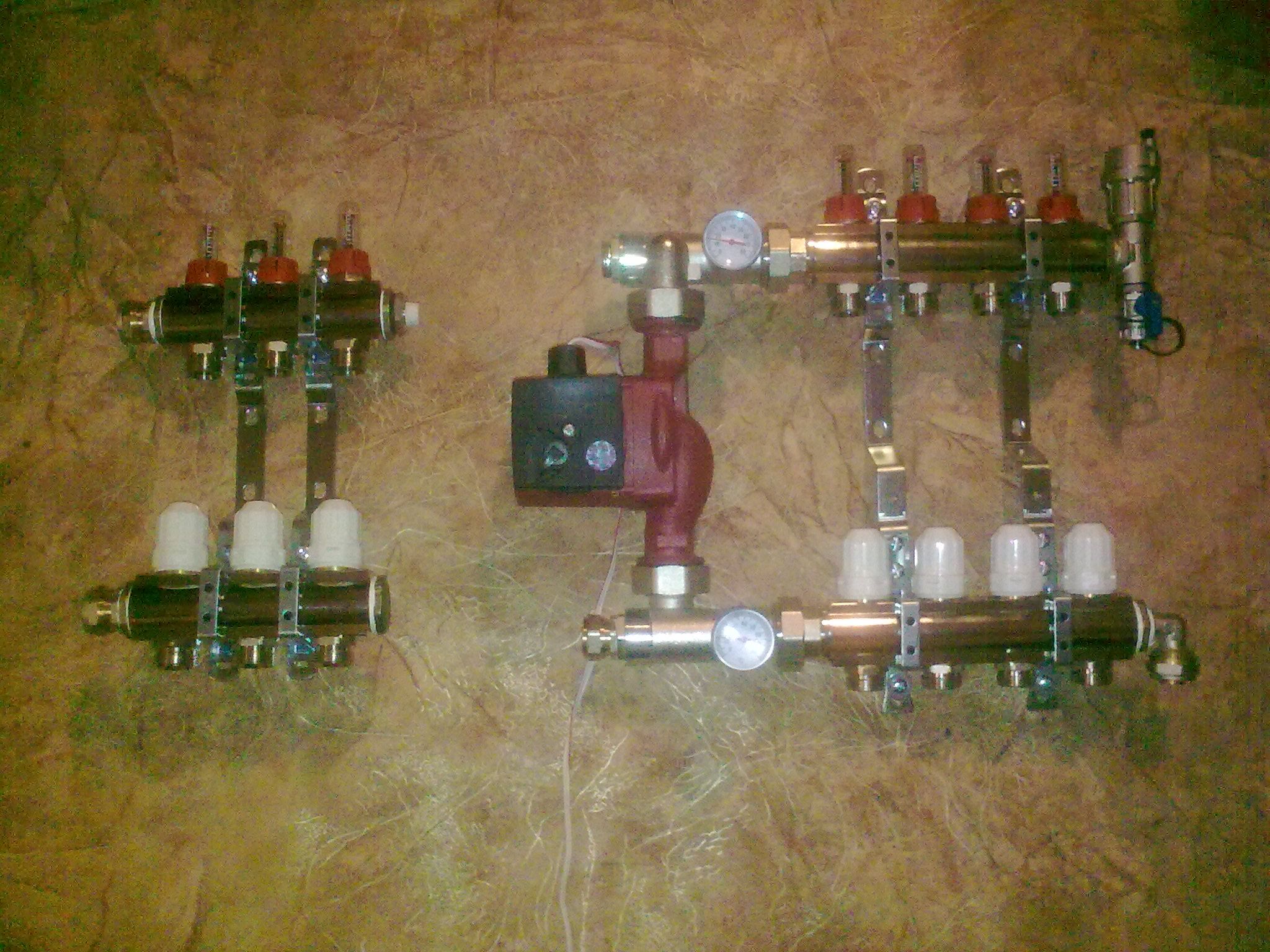

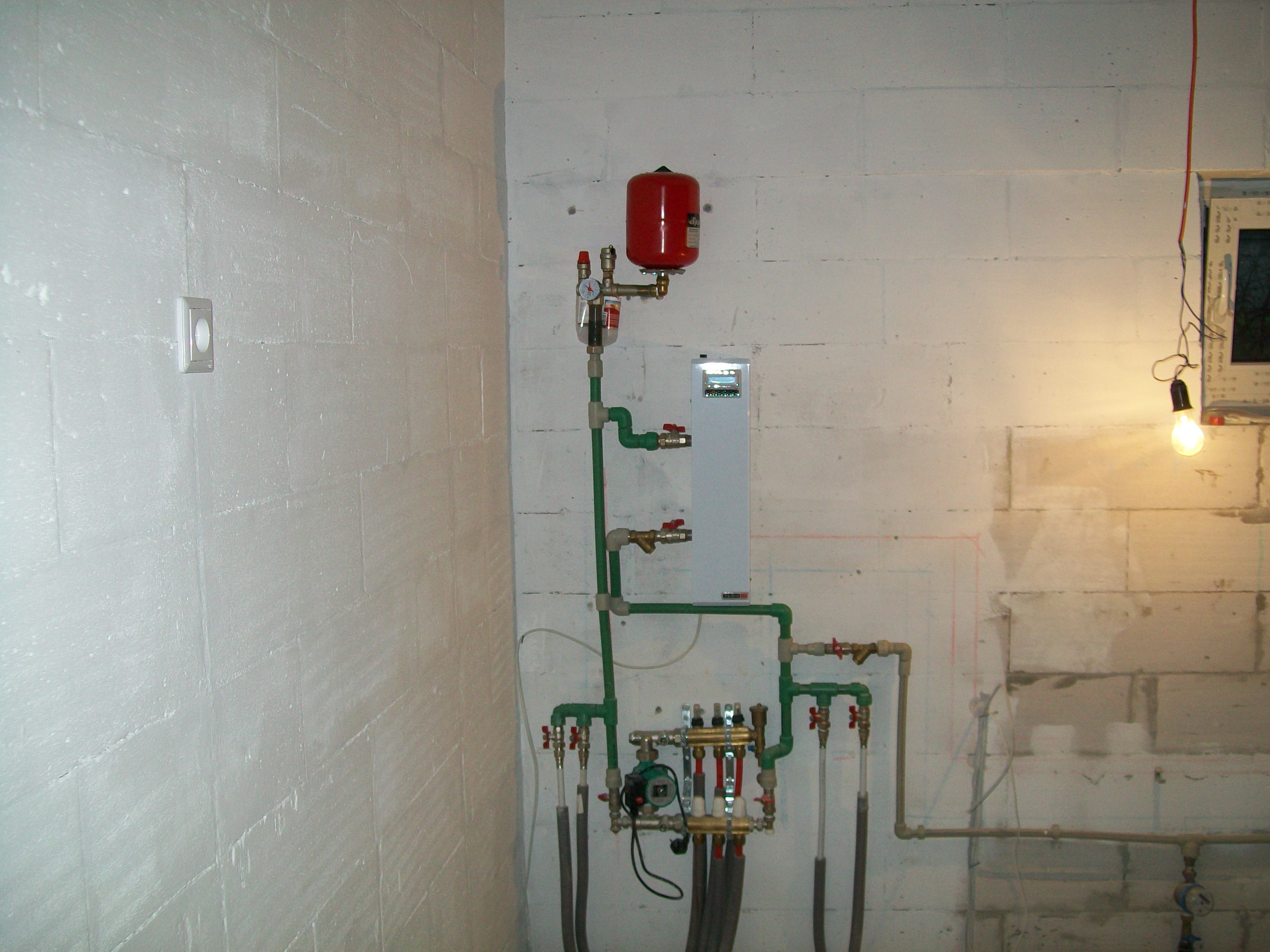

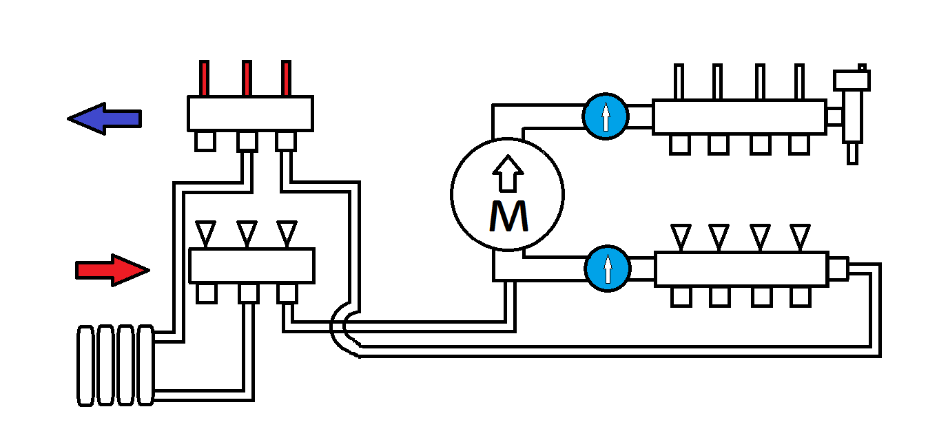

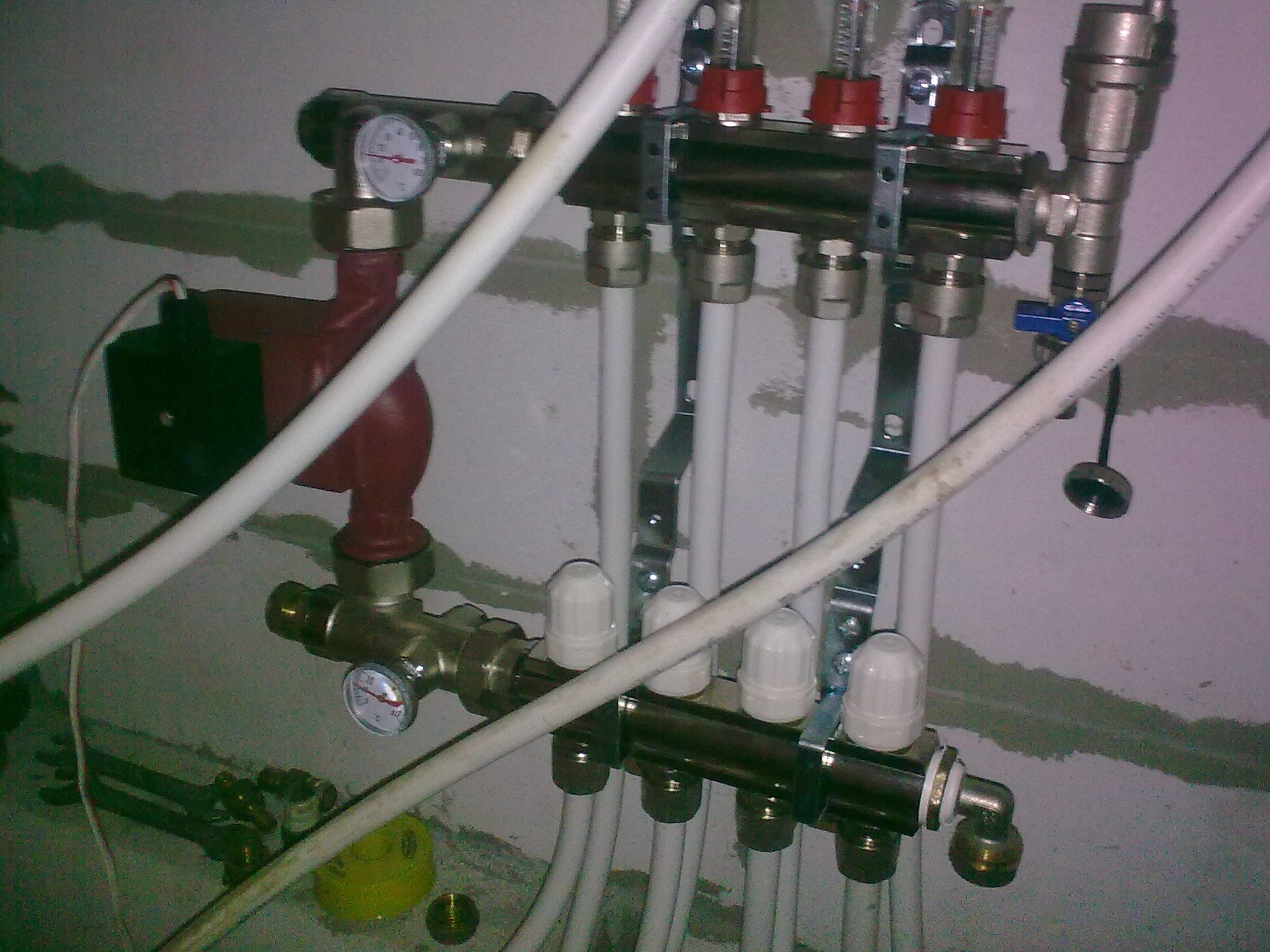

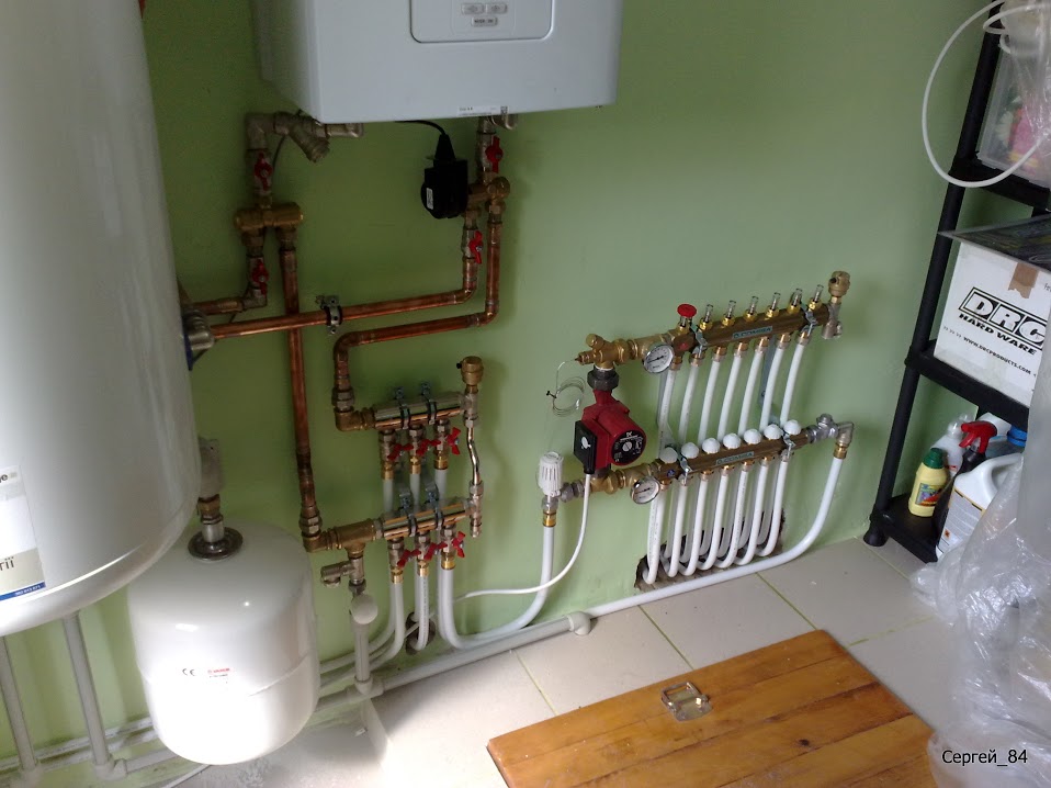

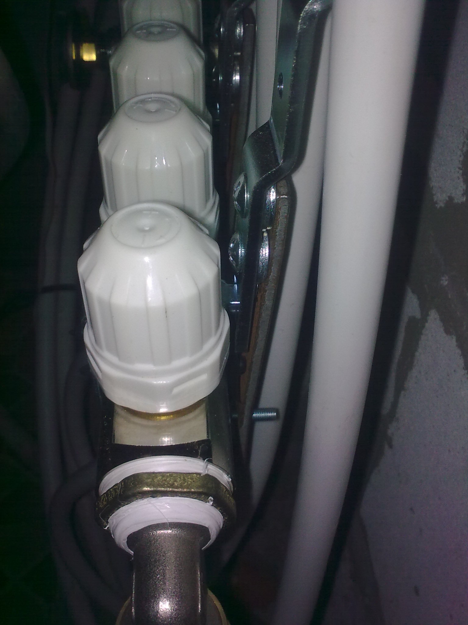

Люди! Помогите, Хочу себе чтото подобное сделать, по коллекторам, не могу разобраться. Или на фото малый коллектор неправильно подключен или фильтр наоборот поставлен. Откуда (на фото) подача с этого котла идет слева или справа?
С полгода назад, тут на СД видел простую схемку, подобную этой, ТП+радиаторы, счас найти не могу.
Судя по гребенке ТП подача на котле справа, а обратка слева. У меня похожая схема, только сделана не так красиво: коллектор на три ветки, две на радиаторы, одна на теплый пол. Коллектор наколхозил из ППР.
И я так думаю, из того что я тут на форуме узнал, подача из котла должна быть на нижнюю гребенку, а на этом фото, на три штуцера, идет подача на верхнюю, сбивает с толку.
У меня надо делать две на радиаторы и четыре на теплый пол. Надеюсь сделать так, чтоб моя красота не попала в разряд кошмаров:)

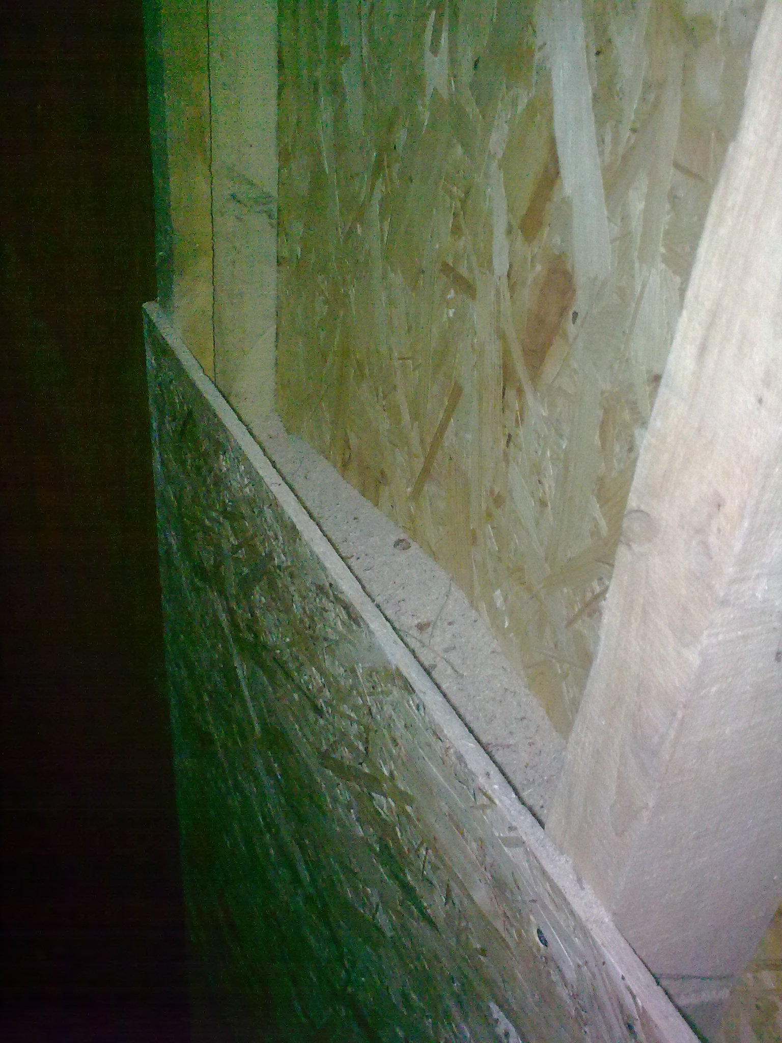

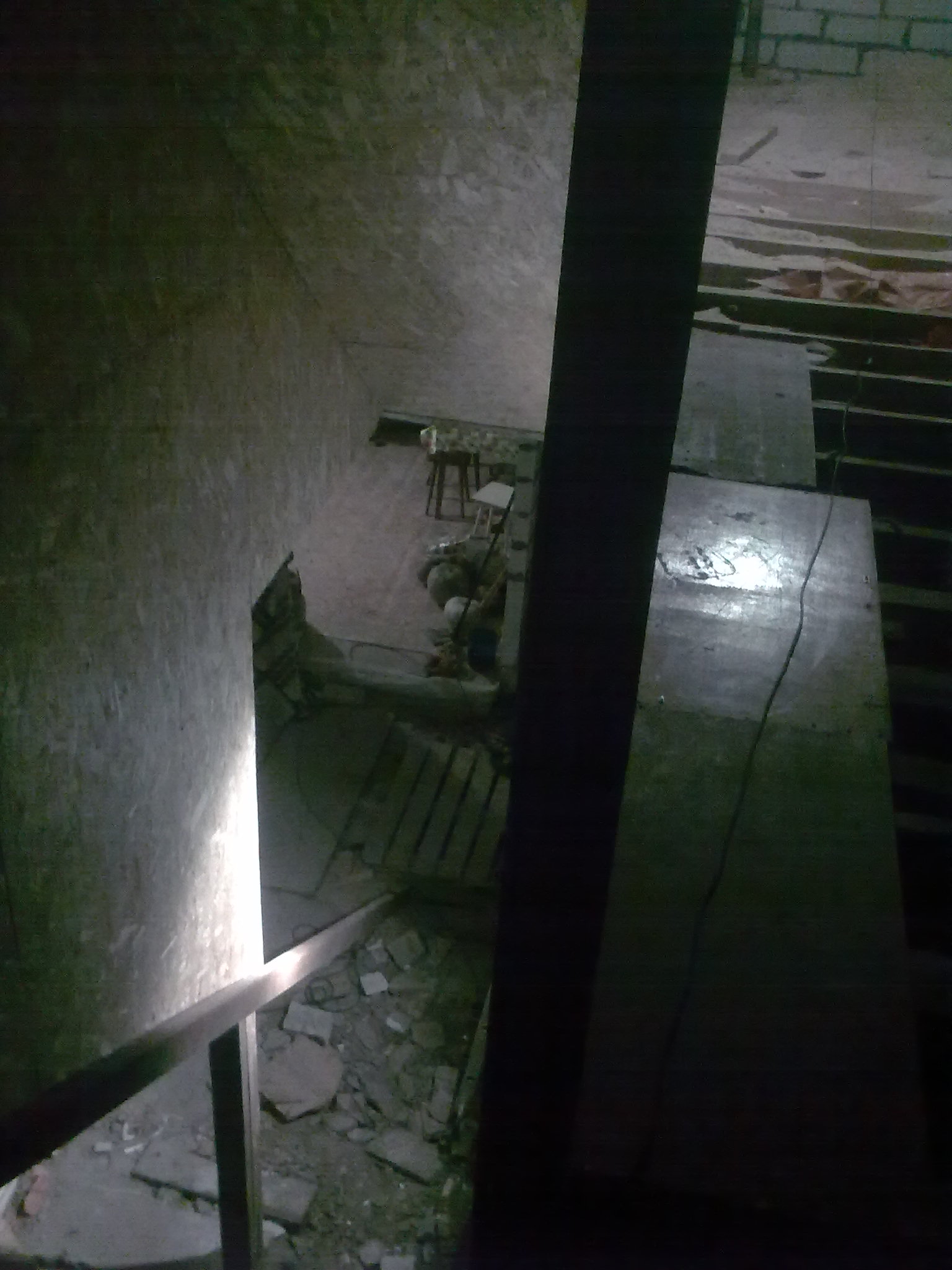

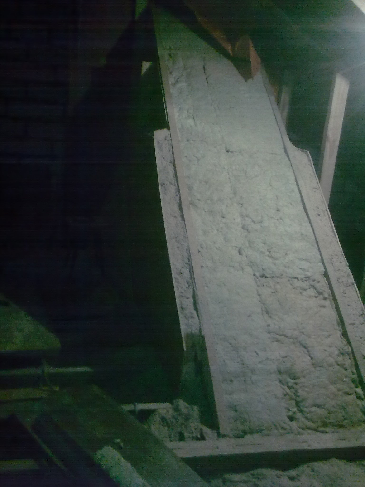

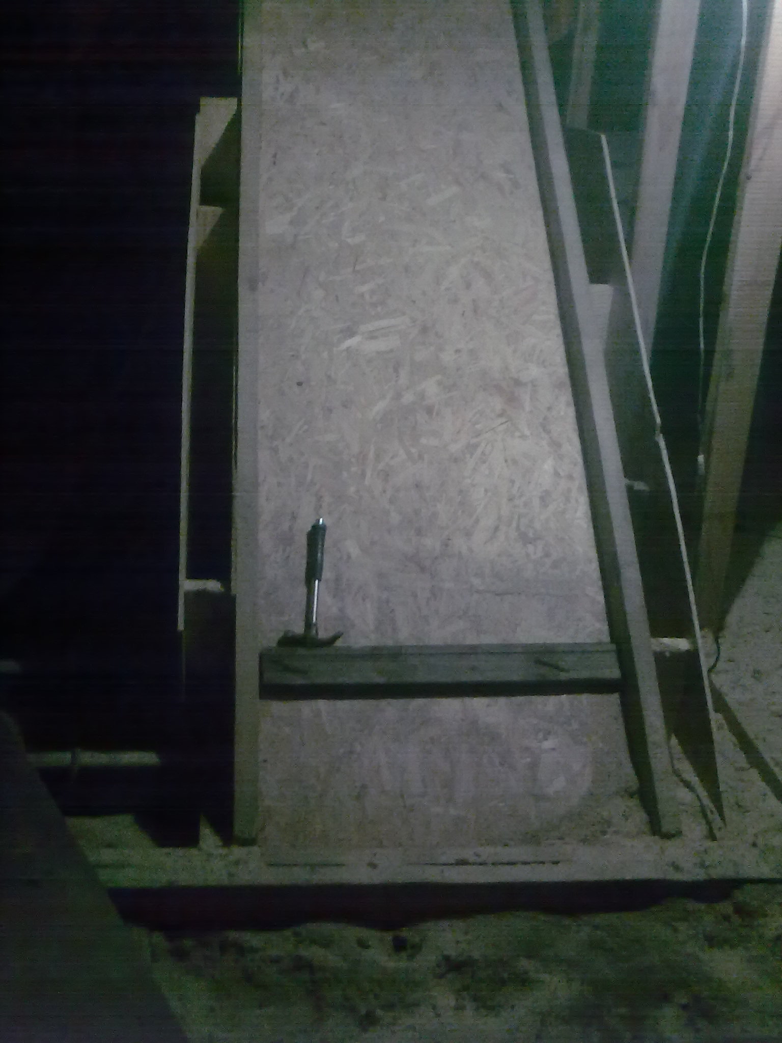

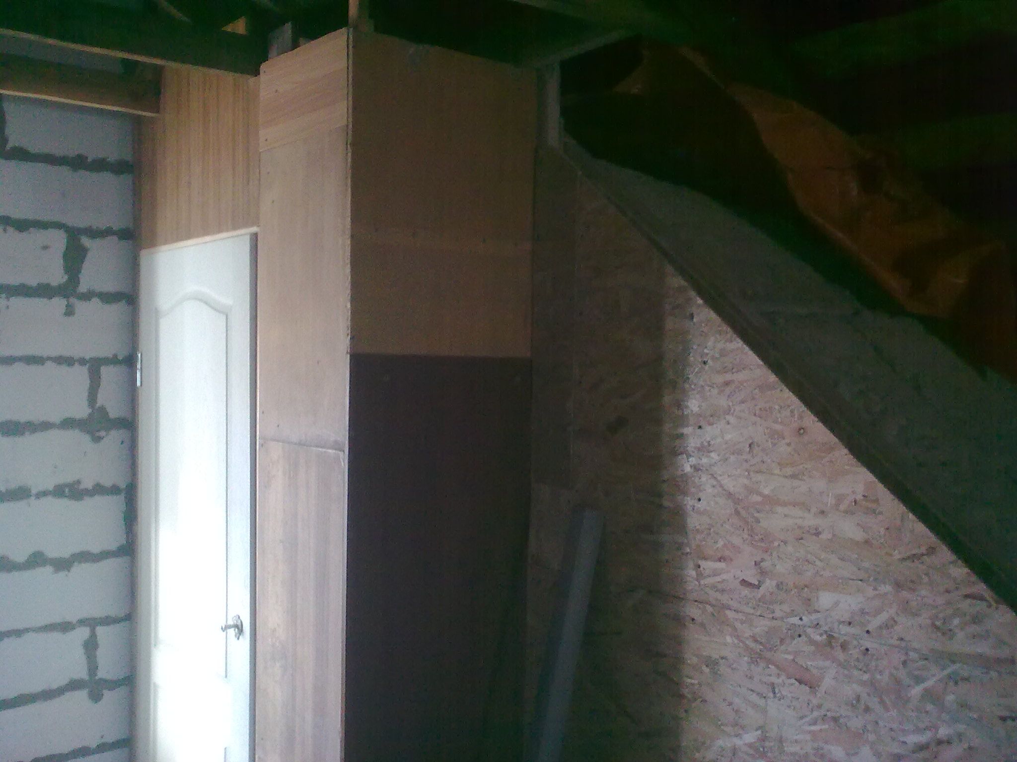

Продолжил утепление лестничного туннеля (я его так обозвал, не знаю как правильно), а то с началом холодов осб "потеть" начало. С 10сантиметровым зазором, через брус, сделали с батей вторую стенку и засыпали в промежуток опилки. Сам склон и потолочек укрыли минватой, как раз хватило две упаковки "технониколь", которые мне когдато достались почти даром. Гадость редкосная, эта мелкая минпыль долго не оседает, висит ввоздухе, одежду хоть выбрасывай, без противогаза её лучше не трогать. О какой экологичности можно говорить?
Туннель потеть перестал, даже в ночные заморозки, хоть и верхняя часть боковин ещё не полностью засыпана.
Привезли ещё 37 мешков опилок, наверно последний раз в этом году, да может и вообще больше не понадобятся. Итого вышло 209 мешков. Сырые очень, но минимум я утеплил, а эти могут сохнуть хоть до весны. Хочу ими дополнительно утеплить потолок старой хаты ну и на подсыпку, если понадобится. Мансарду делать в ближайшем году не собираюсь. Надо полностью закончить первый этаж, построить гараж и его довести до ума.

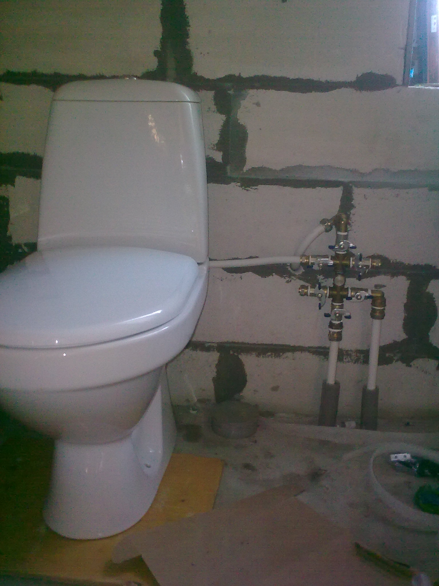

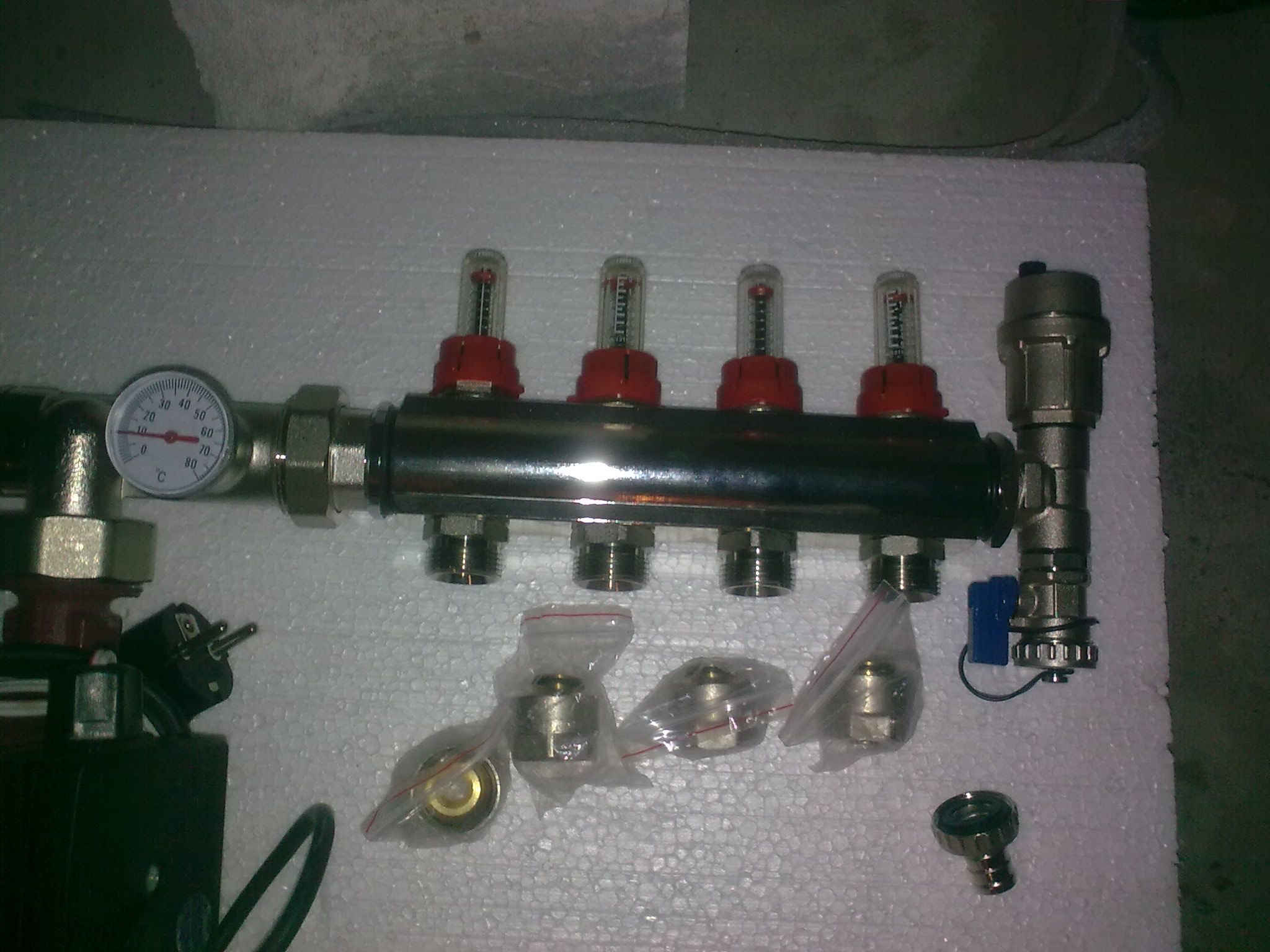

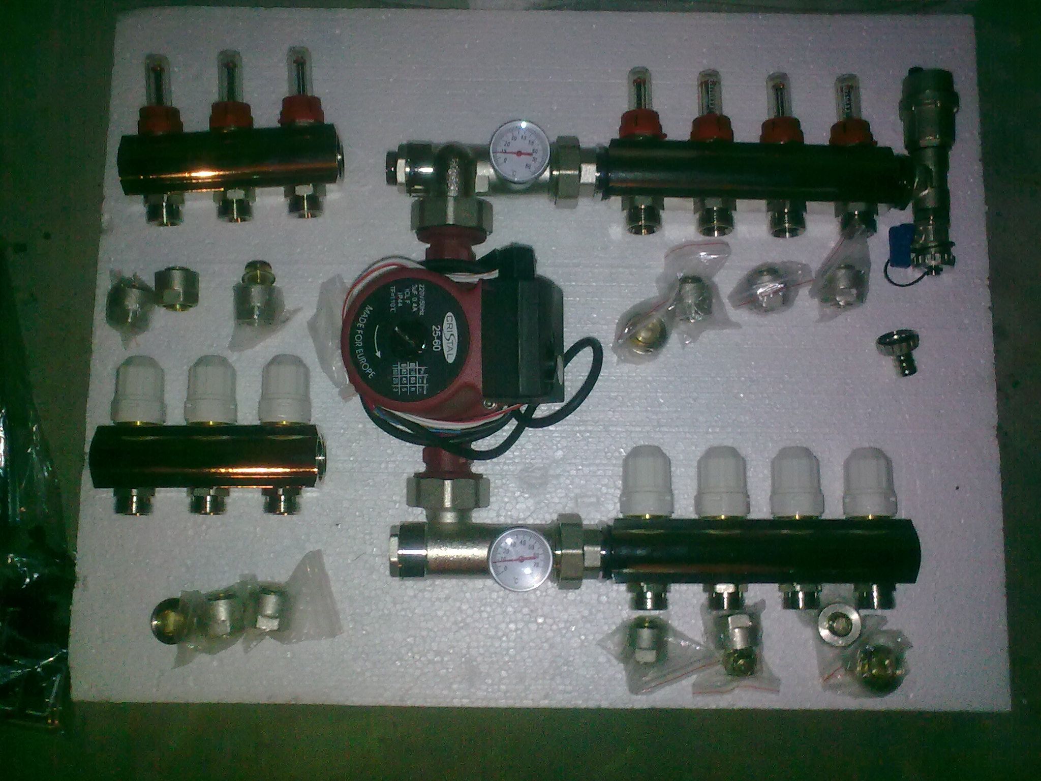

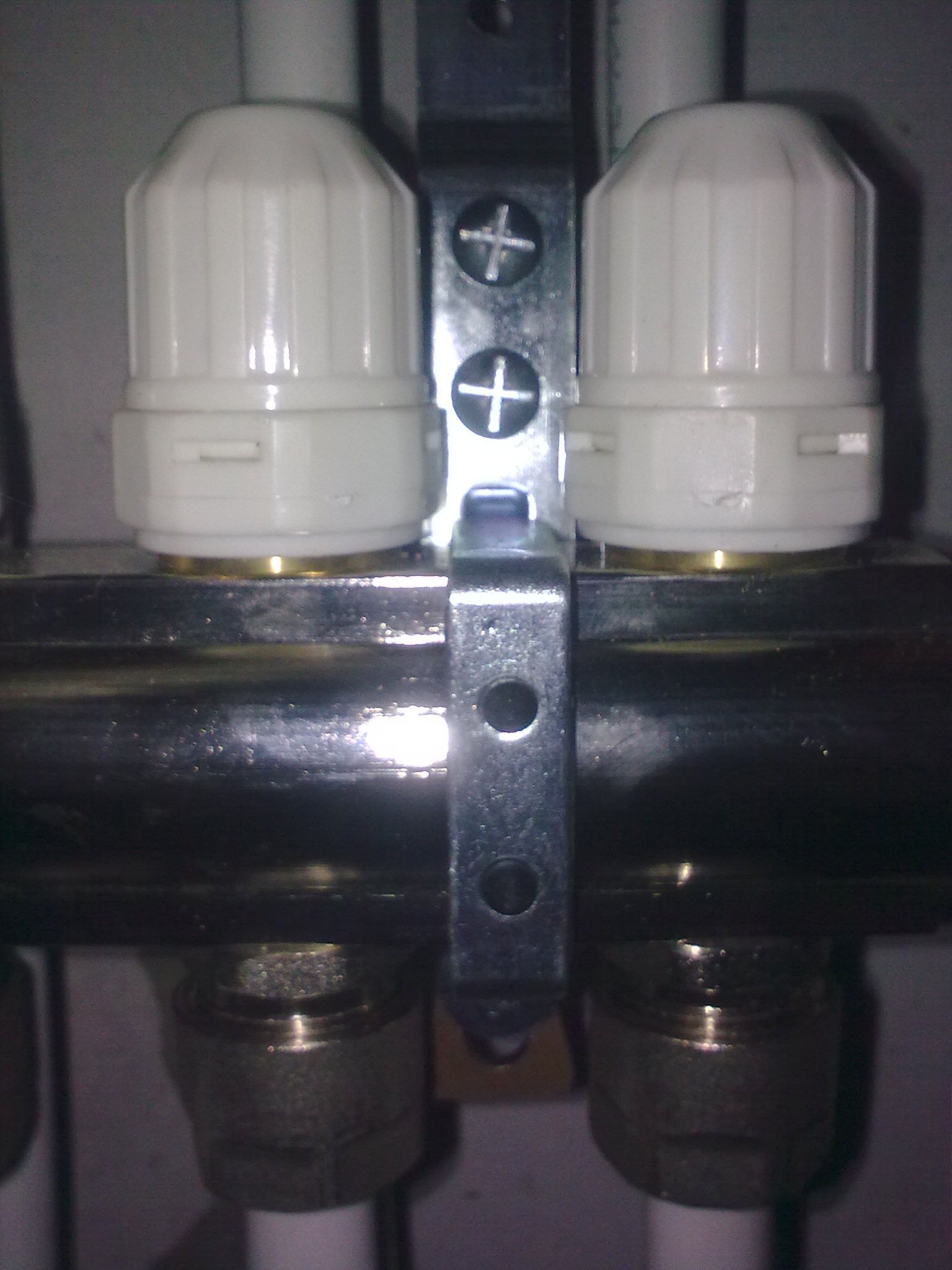

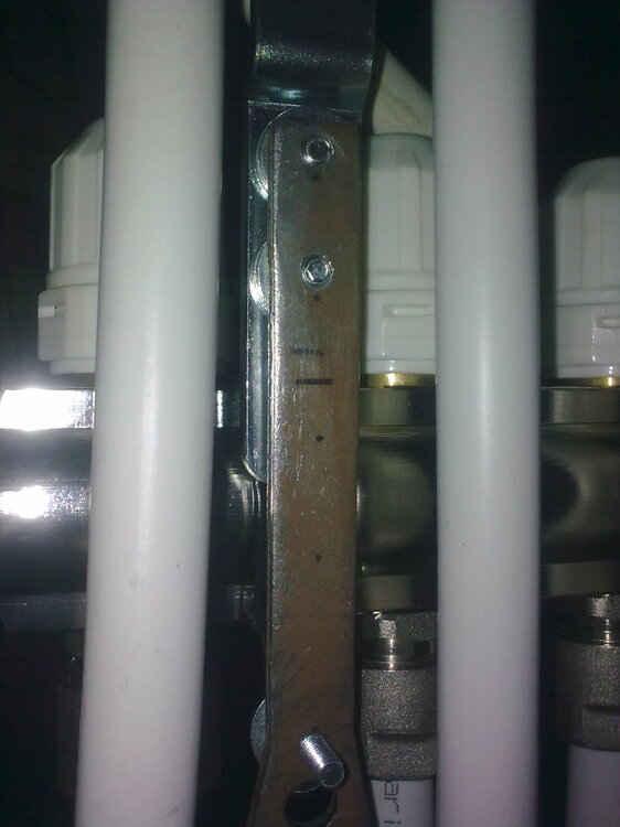

Приехали мои коллектора.
Насос новый, у меня лежит уже третий год, покупал для других дел, но там не пригодился.
Внимание вопрос?

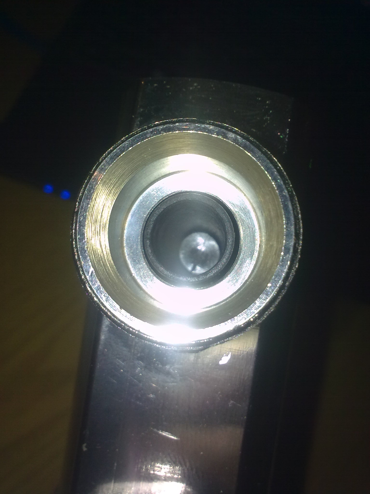

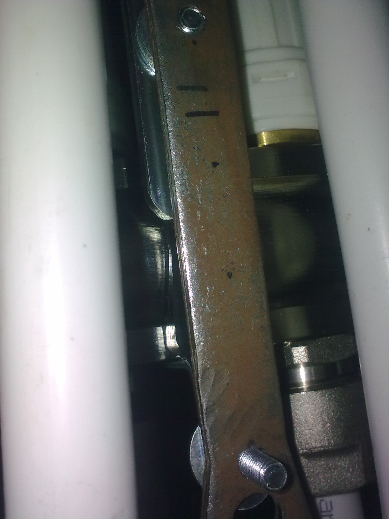

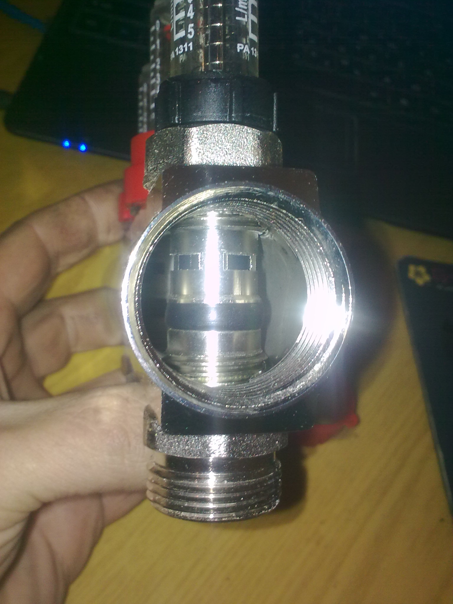

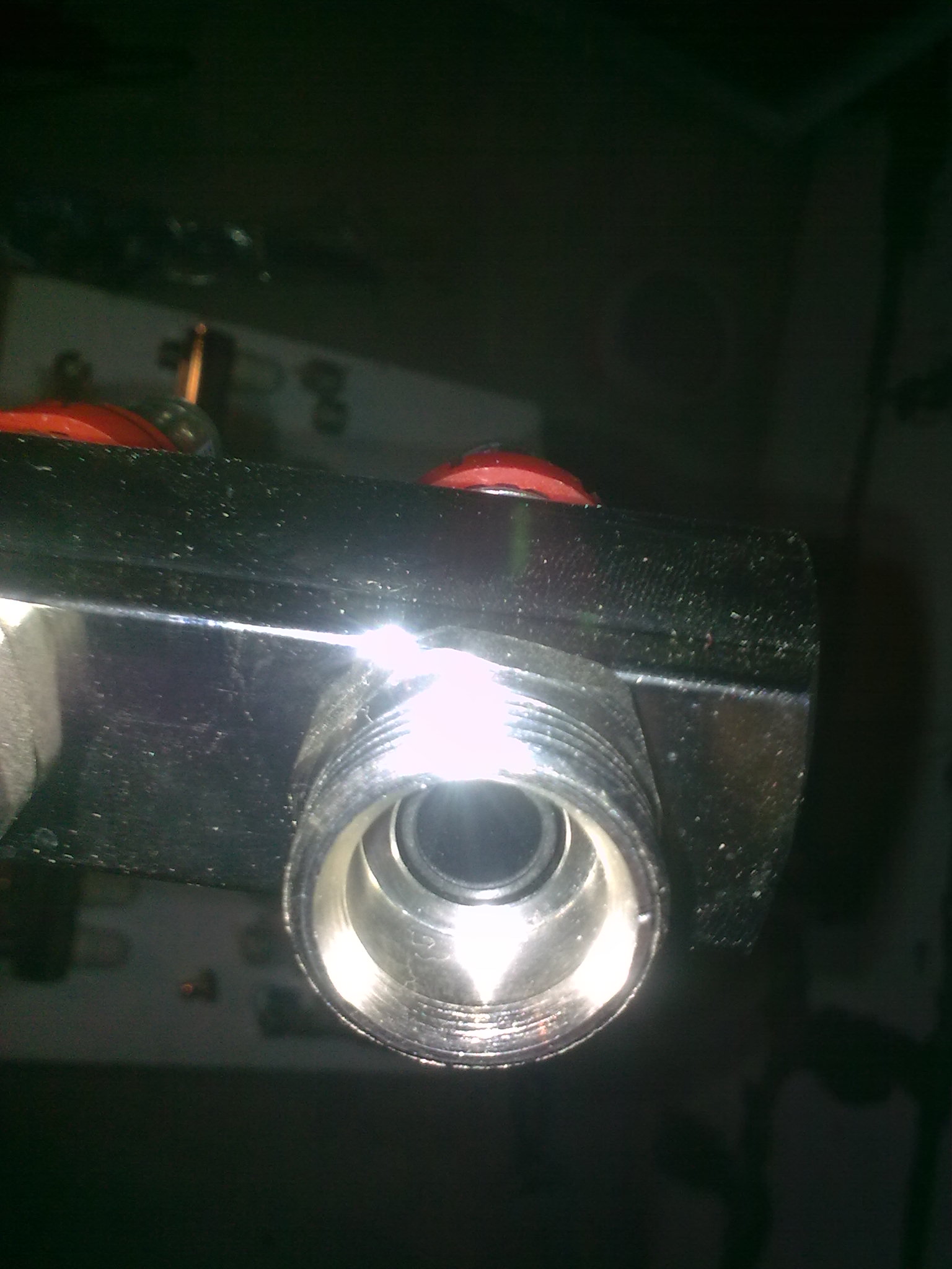

Чтоб я ничего не поламал, коллектор впервые в жизни в руках держу, подскажите, на расходомерах стоят какие то черные пластиковые заглушки, не продуваются. Как их вытащить ничего не повредив? Всё скручено очень крепко, боюсь силу приложить. Поможите!
Подключать буду как на последней картинке,
Народ! Ну все таки расходомер надо выкрутить или нижний штуцер?
Во всех коллекторах такая заглушка изначально стоит или только мне так повезло. Затянуто все намертво, откручивать это 100% пошкарябать хромирование да и грани на одном штуцере уже подмял. С какой стороны крутить, чтоб наверняка или эти заглушки надо просто выковырять. ПОМОГИТЕ!
C коллектором разобрались.

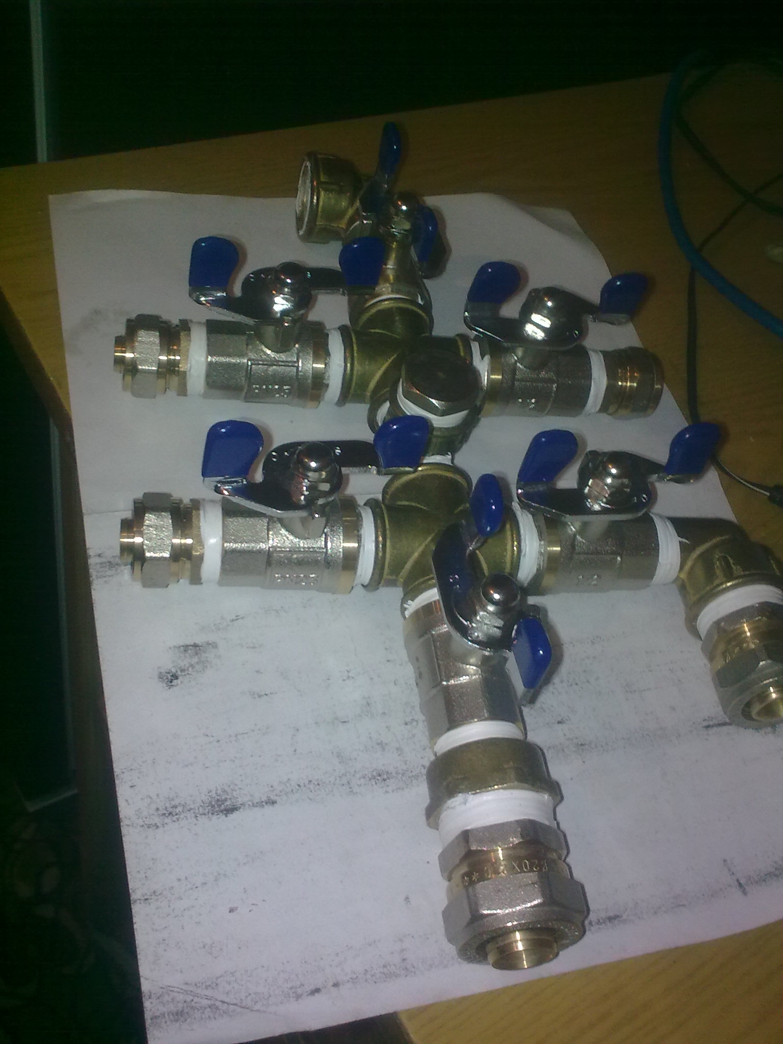

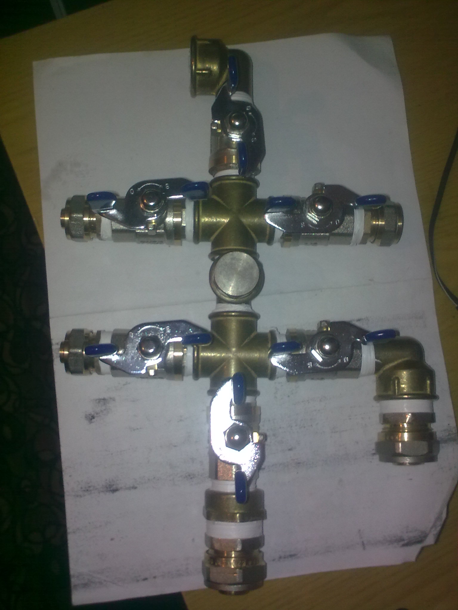

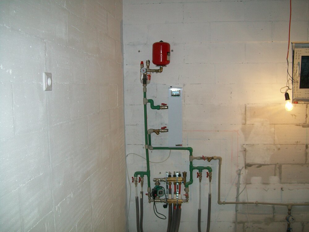

Вот собрал такого симпатичного "паучка". Если бы собирал на коллекторной трубке, а не на крестовинах, получилось бы почти в 10 раз дороже.

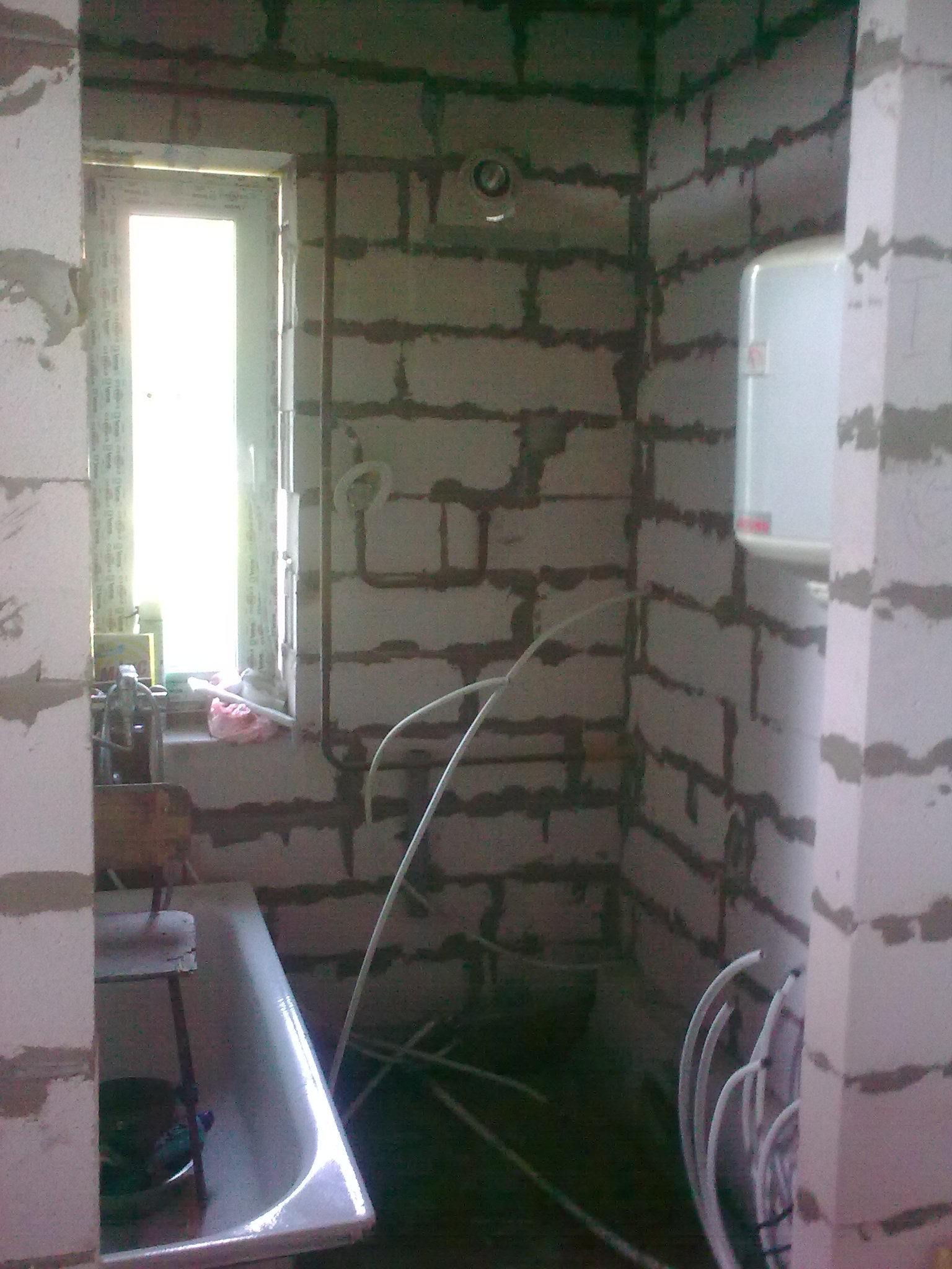

Наконец то пришла и в мой дом цивилизация! Установил-подключил унитаз! Холодновато уже на улицу бегать, а по утрам еще и далековато:D
Принимаю поздравления!
Скрутил коллектора...

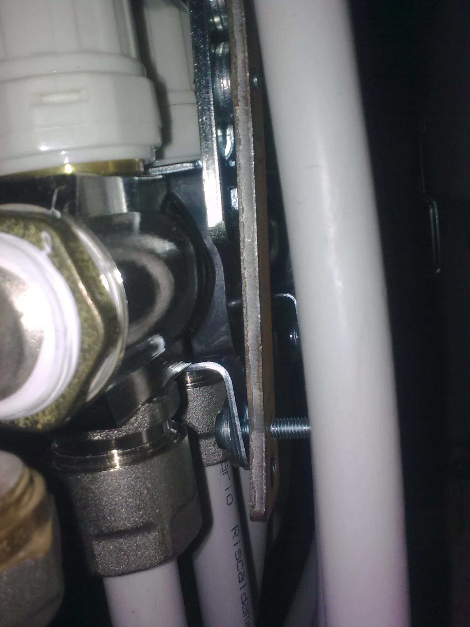

Крепление коллектора не соответствовало моему насосу, переделал, подключил.

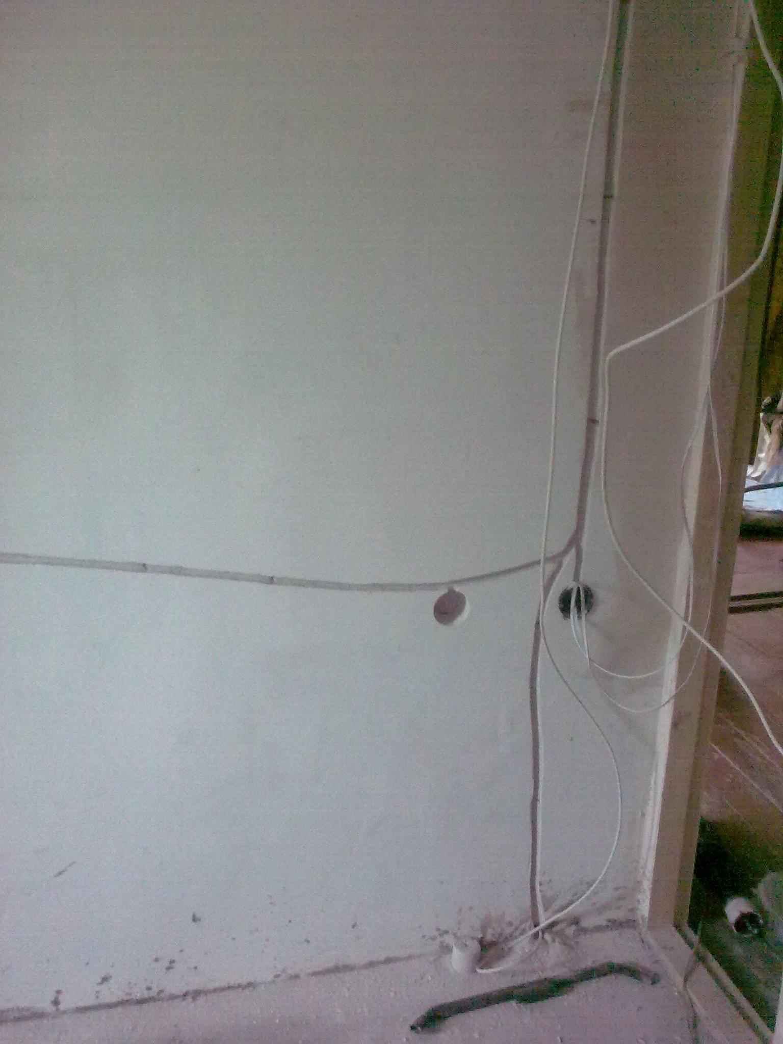

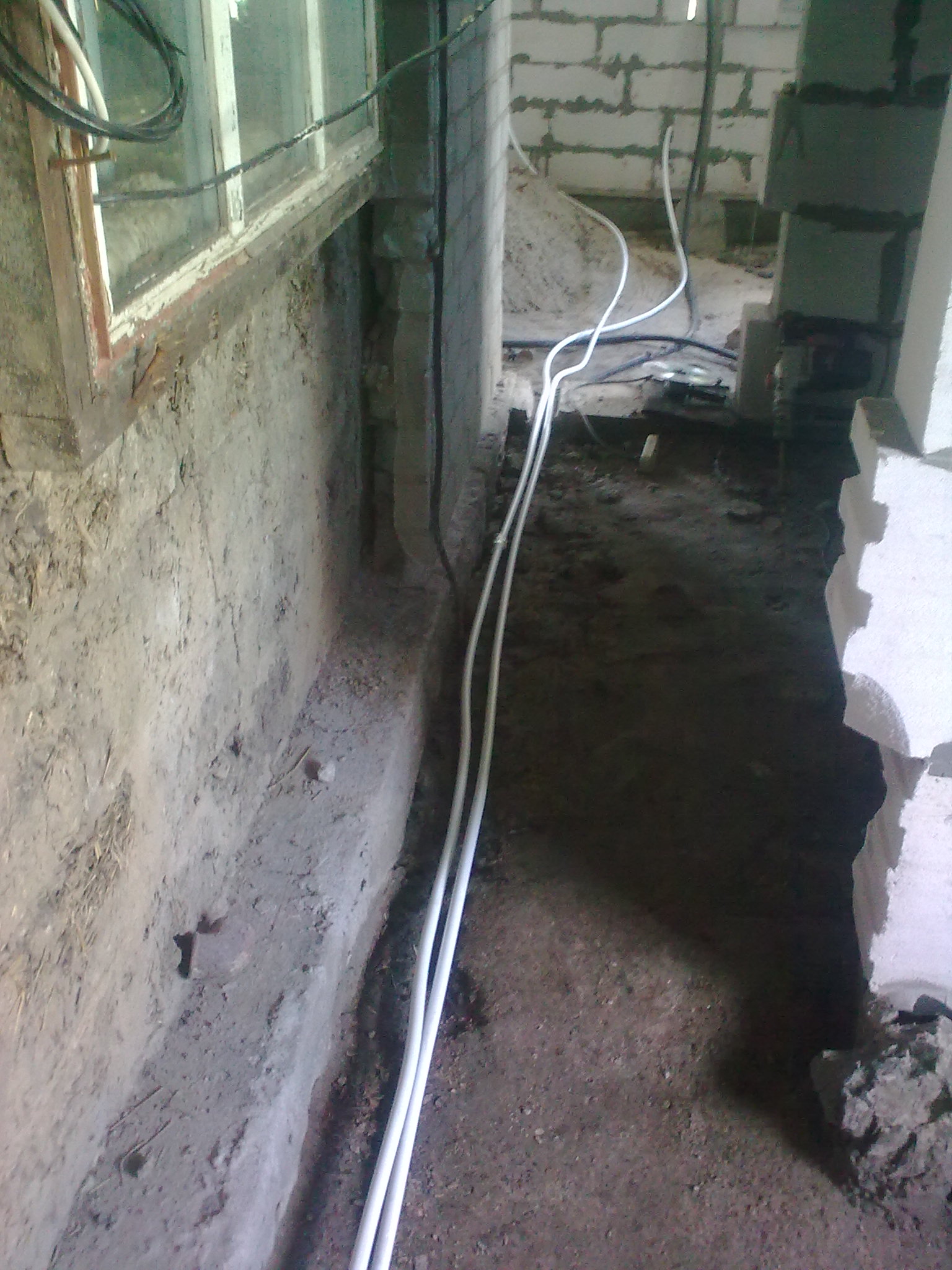

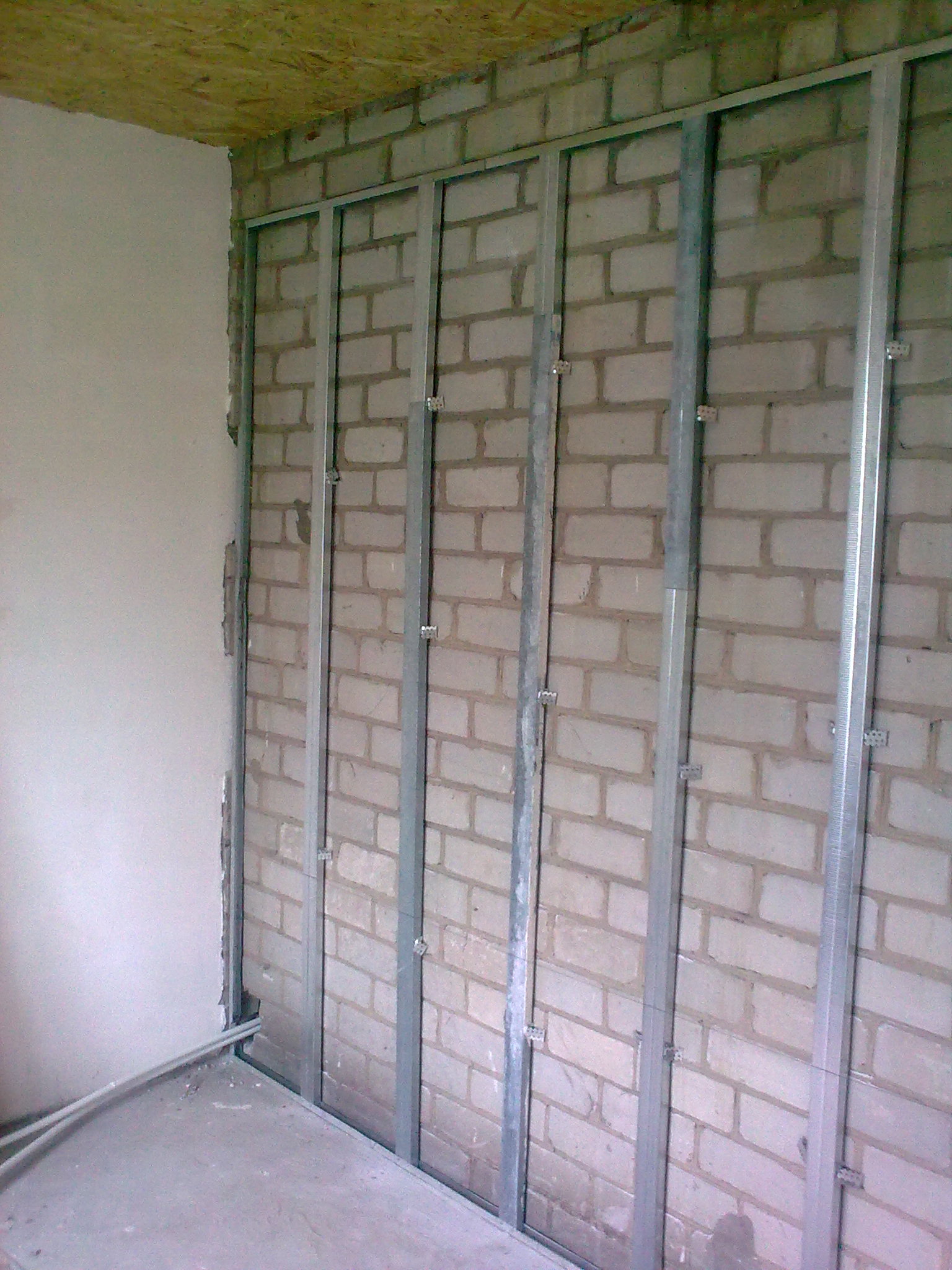

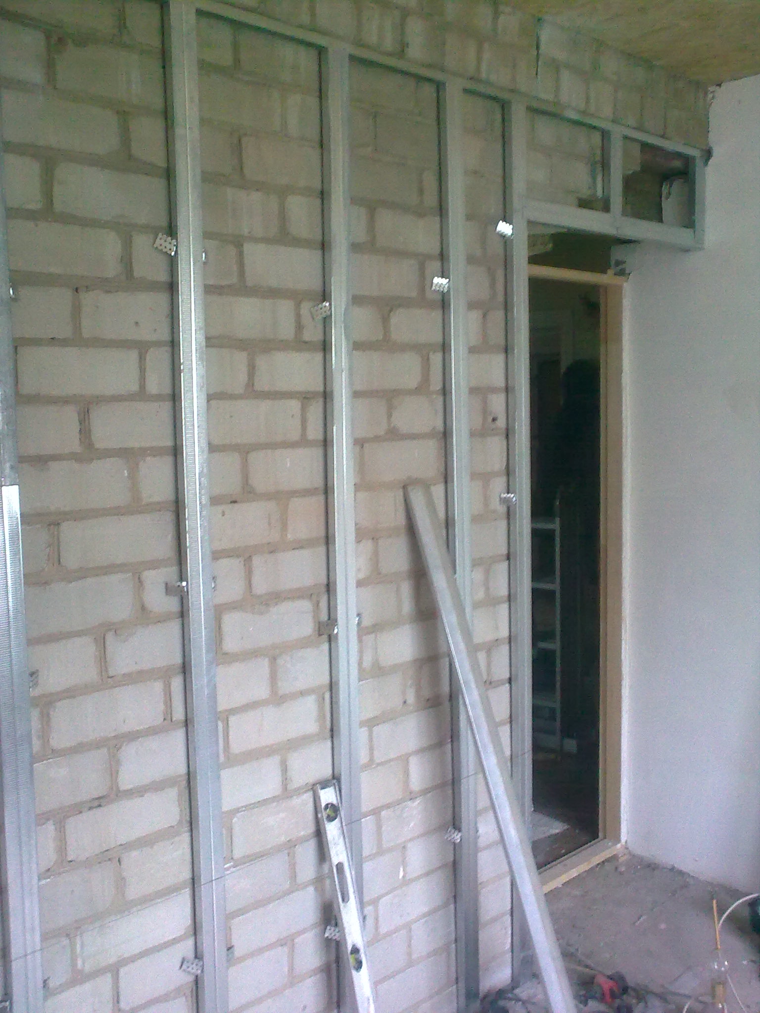

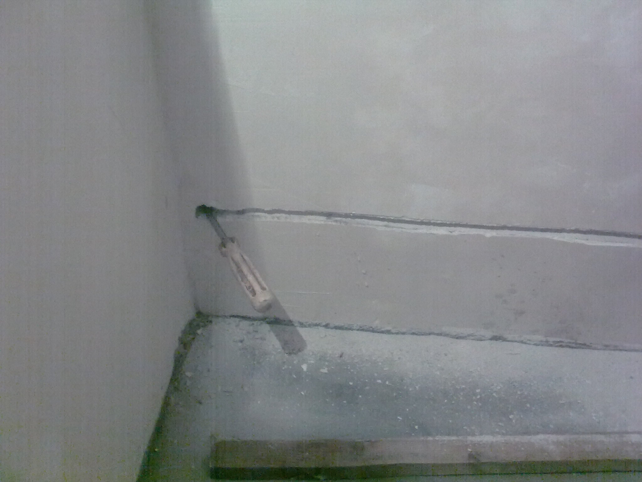

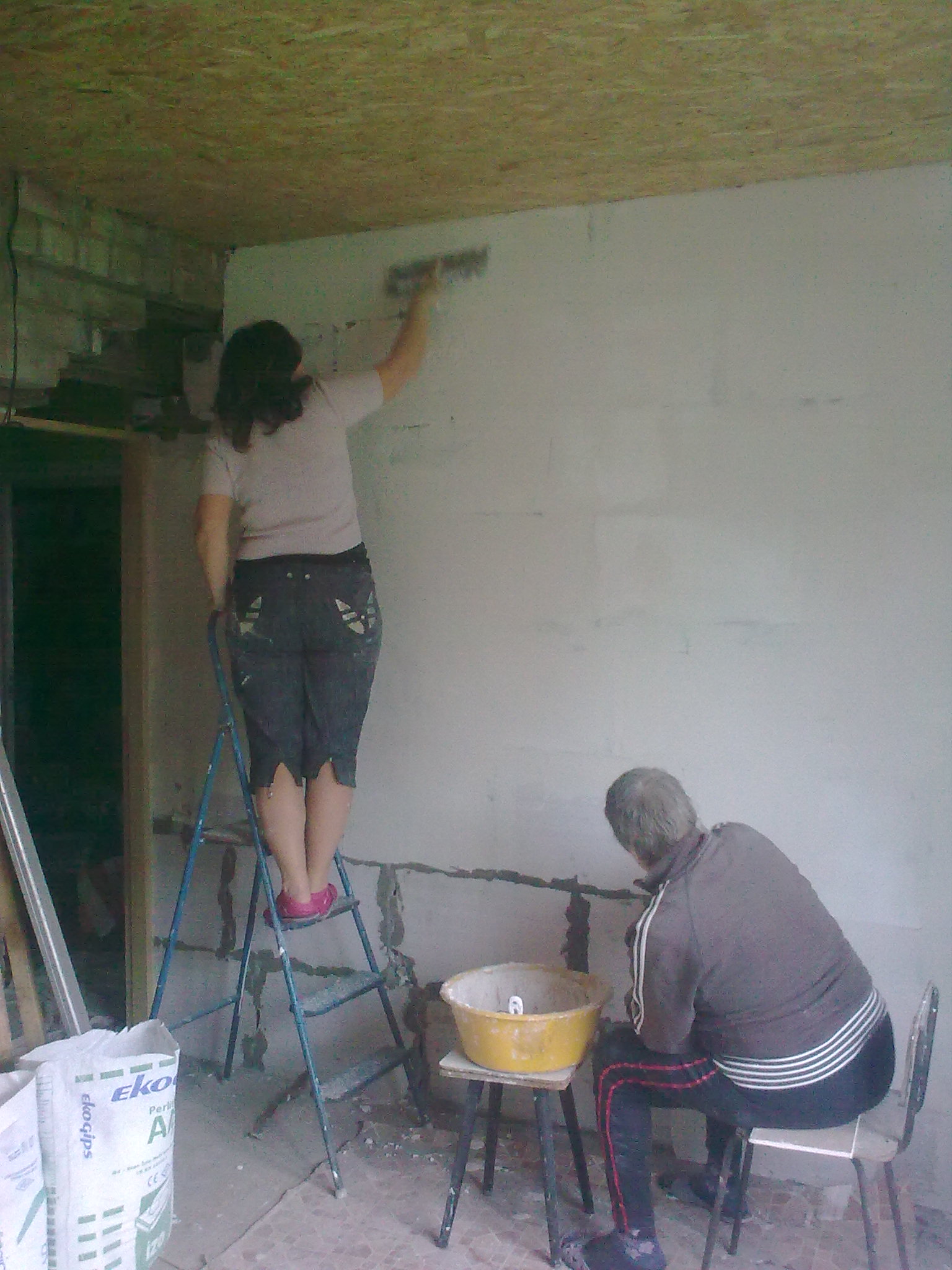

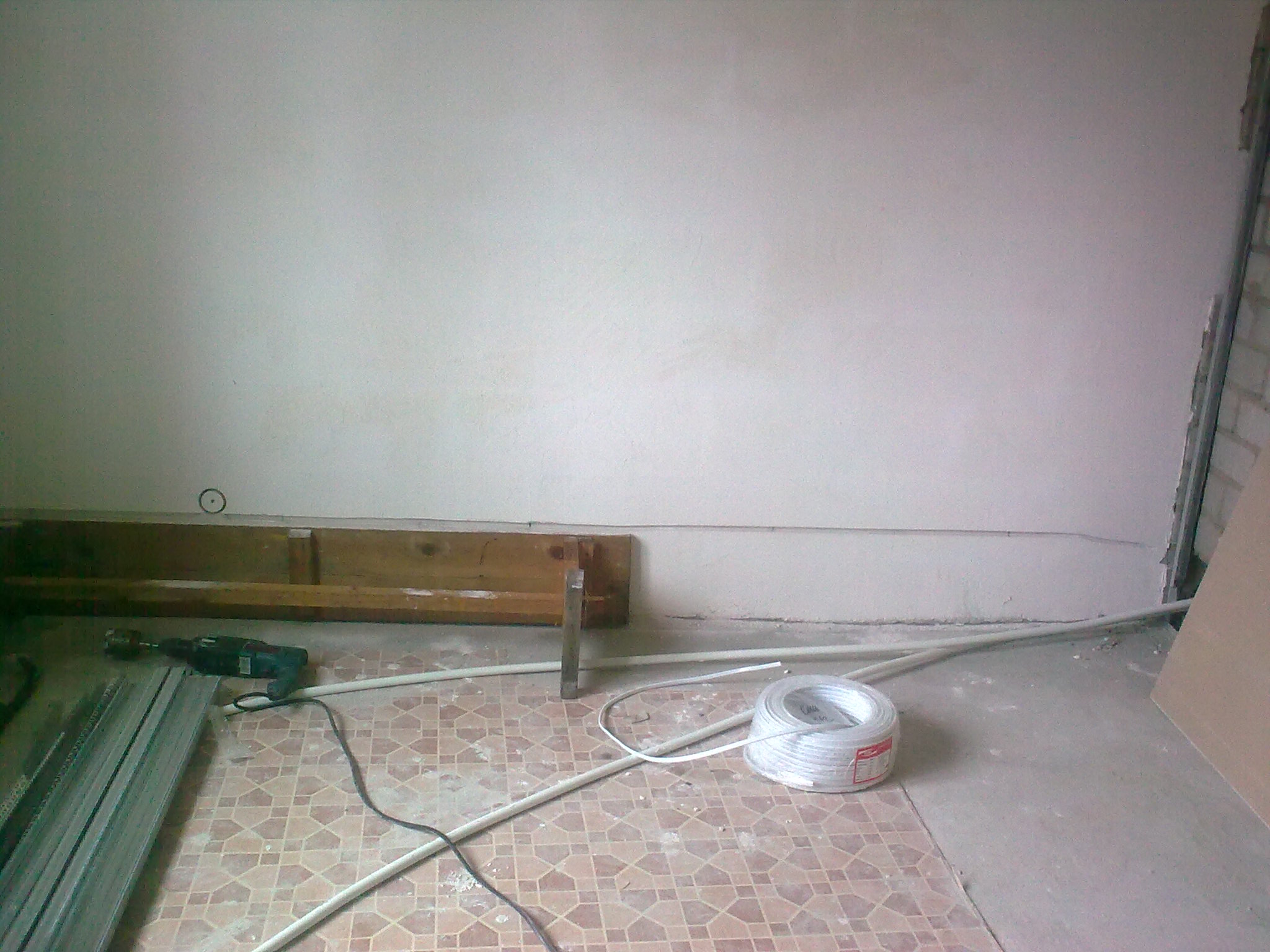

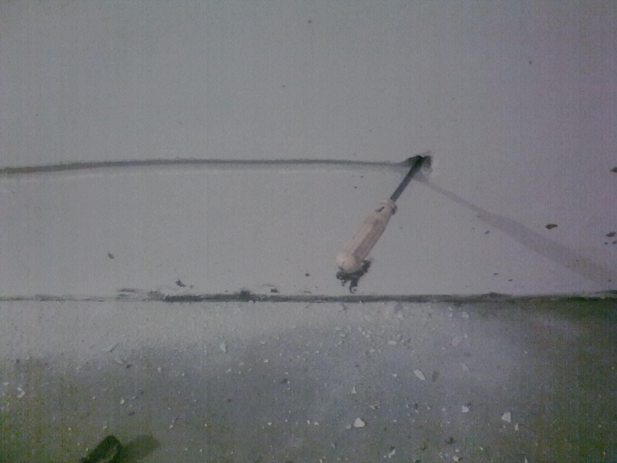

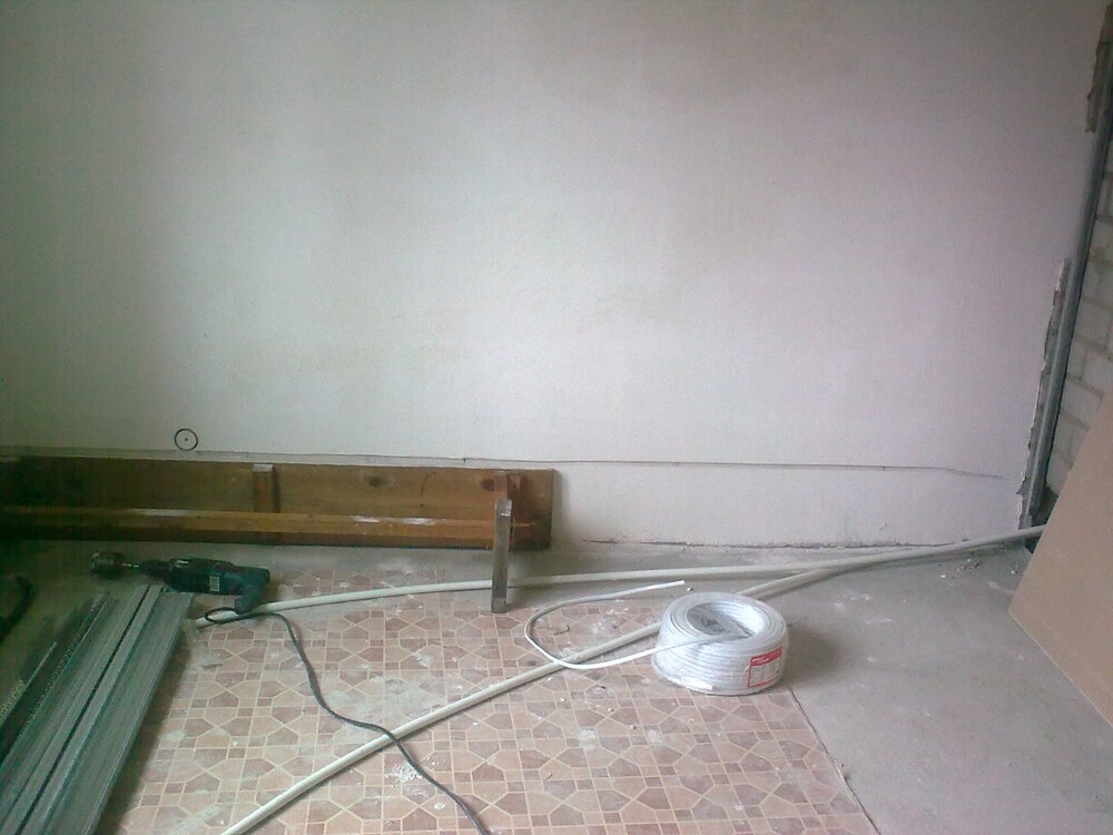

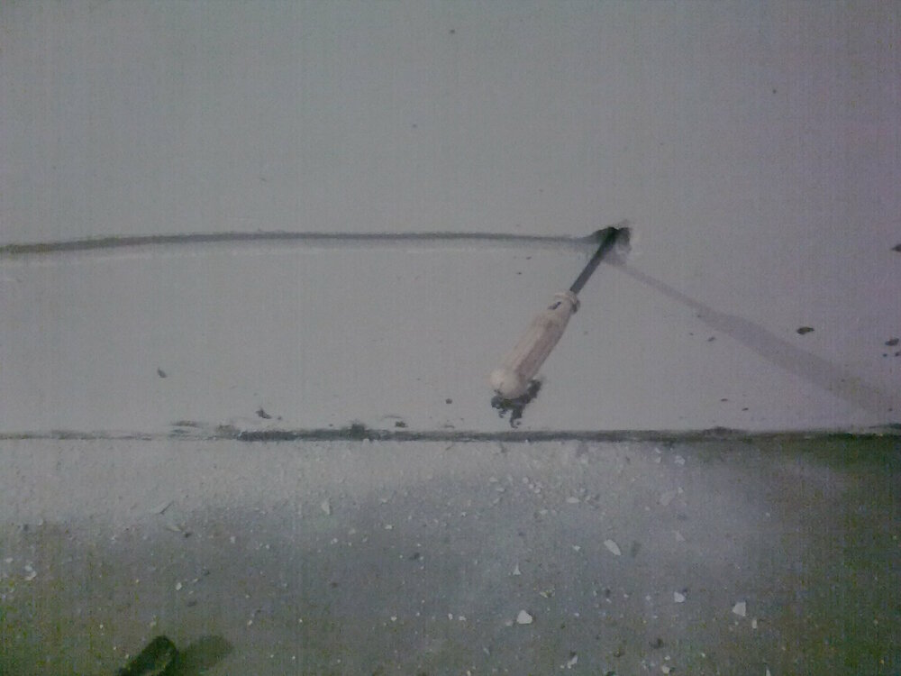

Потолки, стены в спальне, гардеропной и кухне. За одно и проводка, тем же "штроборезом".
