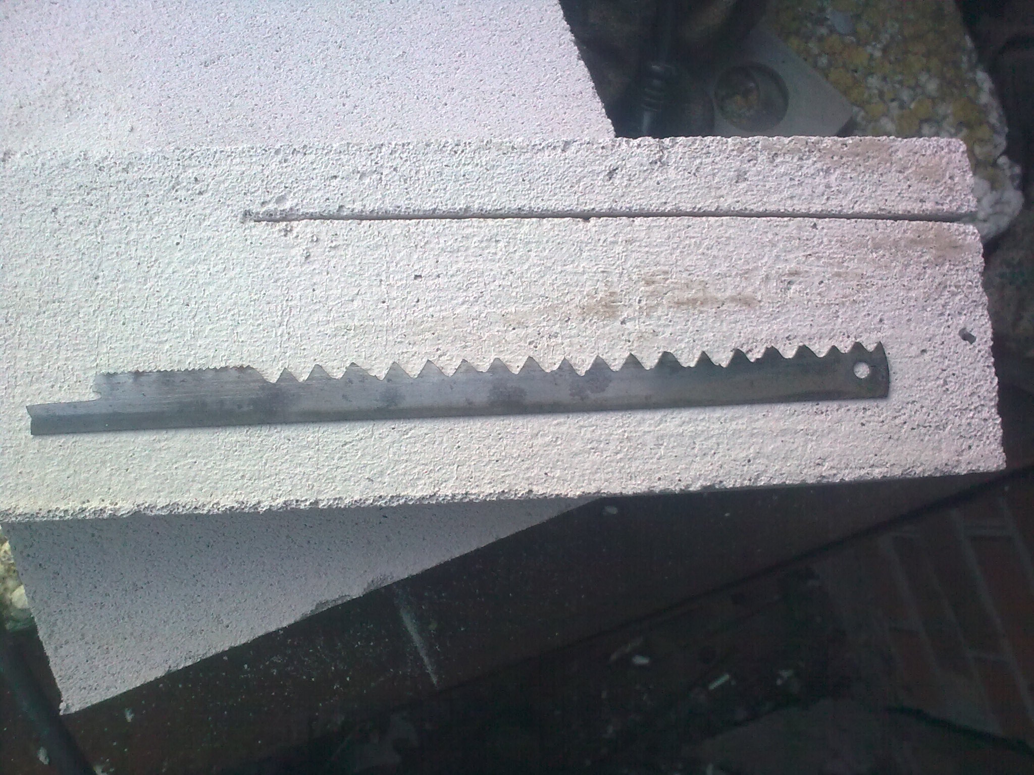

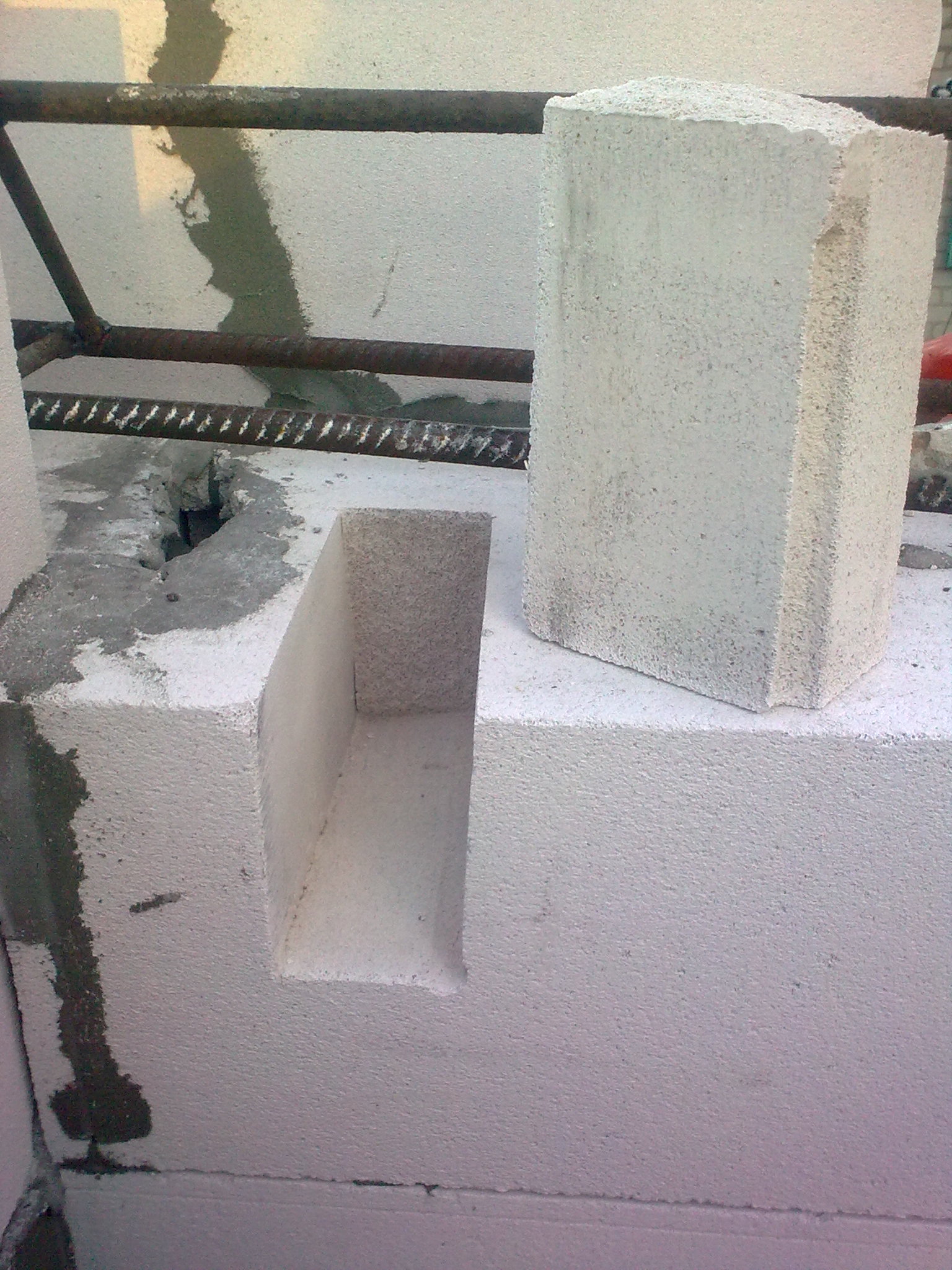

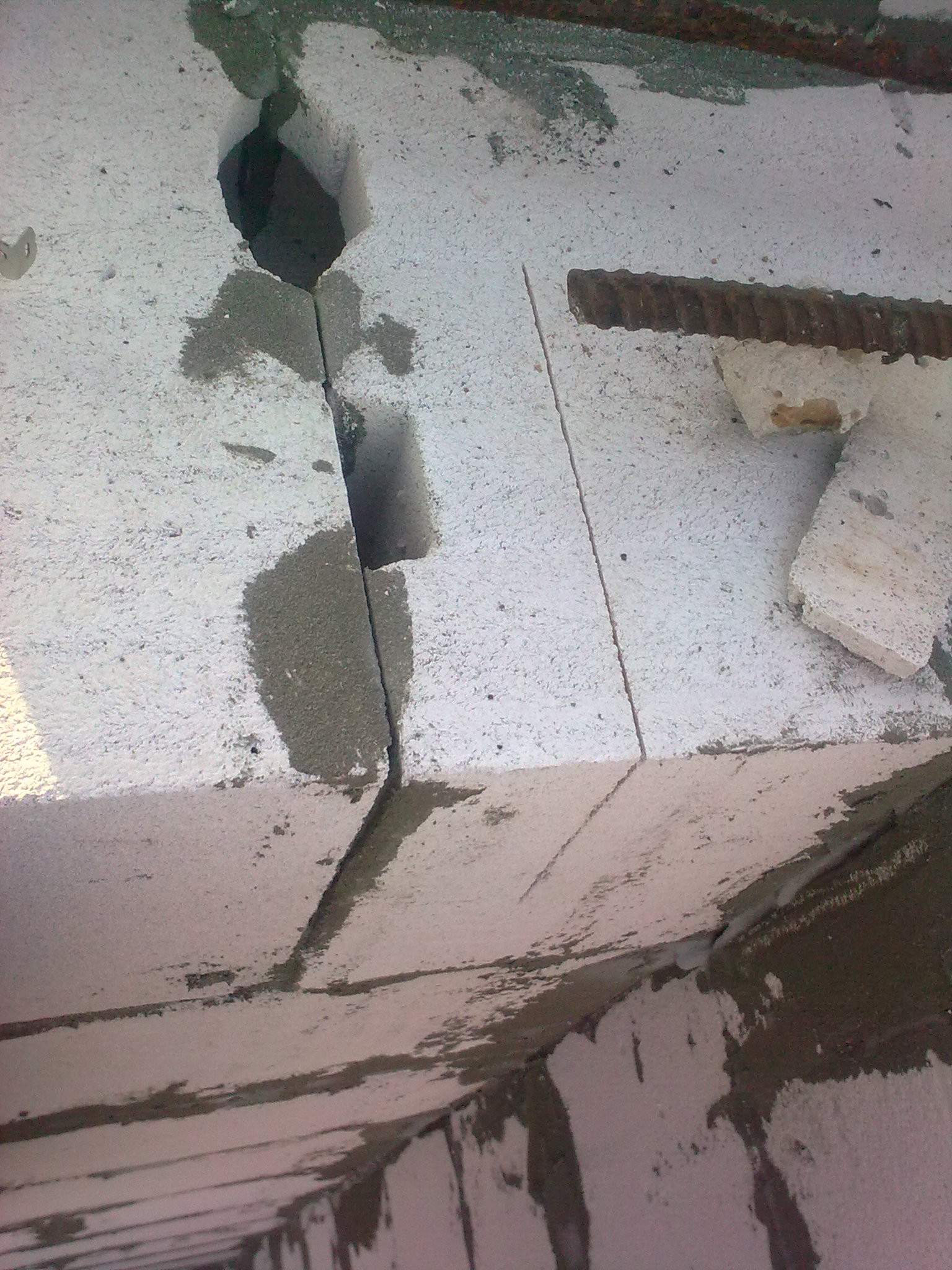

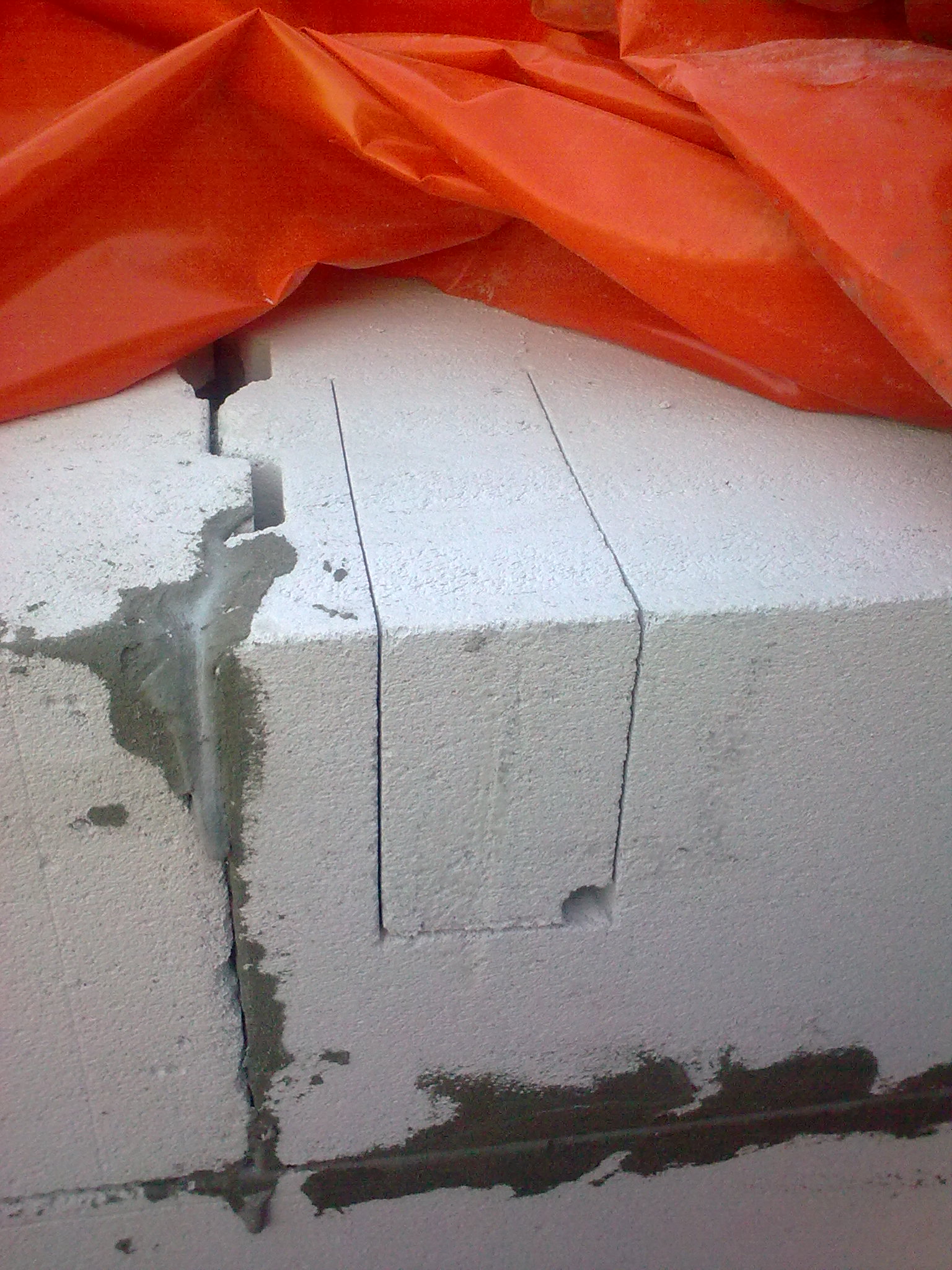

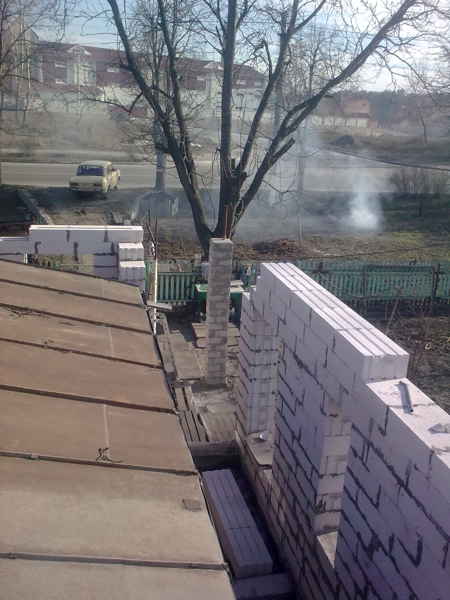

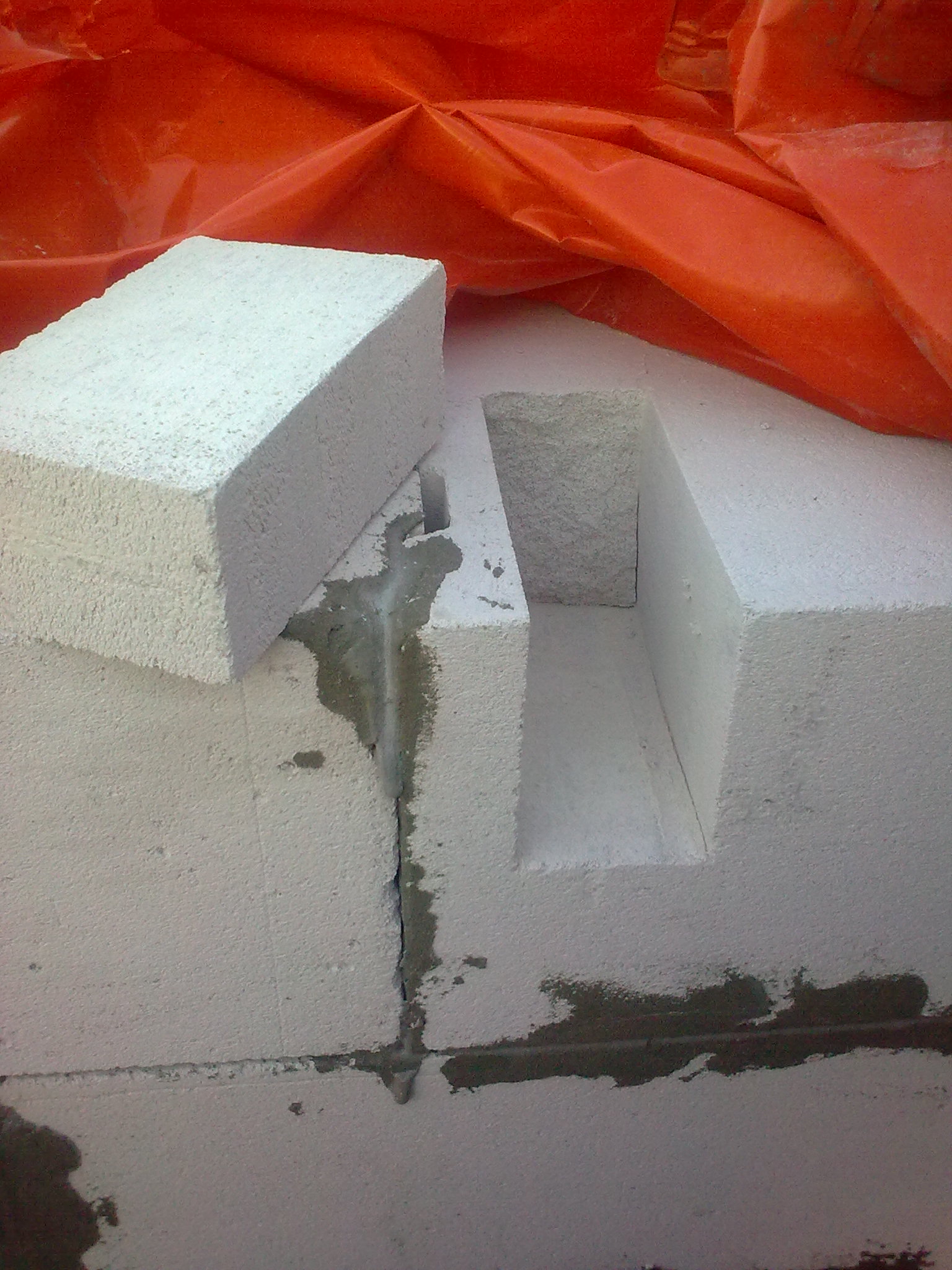

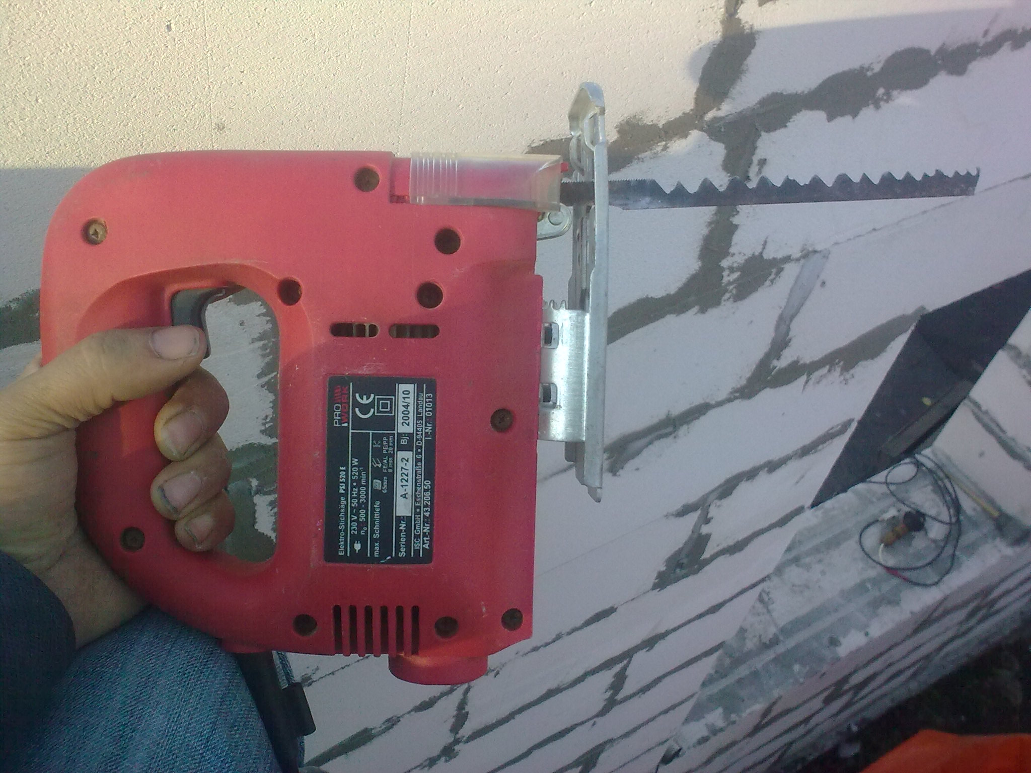

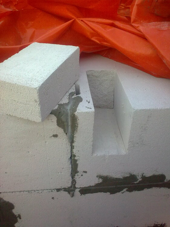

Сделал пазы для балок к которым буду крепить потолок. Так как пол мансарды будет идти выше, чтоб сровнять с поверхностью бывшего чердака, балки-лаги пола будут выше потолка см на 20-30.
Опять же пришлось придумывать чем и как их прорезать. С помощью болгарки нарезал на куске ножовочного полотна зубья как у пилы, с углами, но без разводки. Зажал в электролобзик, попробовал, режет фото первое и последнее. Думал стружкой забиваться будет, нет. Её мало из-за тонкого лезвия и она утрамбовывается в стенки прорези. Глубина прорези 15см, можно делать и больше. Сломал эту пилку случайно, зацепил ногой. Новую сделал быстро, без всяких наклонных углов и правильным выступом для зажима, фото2. Четвертую грань не прорезал, от удара вниз ломается сравнительно ровно. Под горизонталь сверлил отверстие, на недостающую глубину от сверла, пилка сама пробивается нормально, я давил плавно, чтоб не сломать. В общем все получилось нормально.
Лезвие лобзика вытаскивать из блока, после остановки и ничего не сломается, пригодился опыт резки-укладки ламината:)

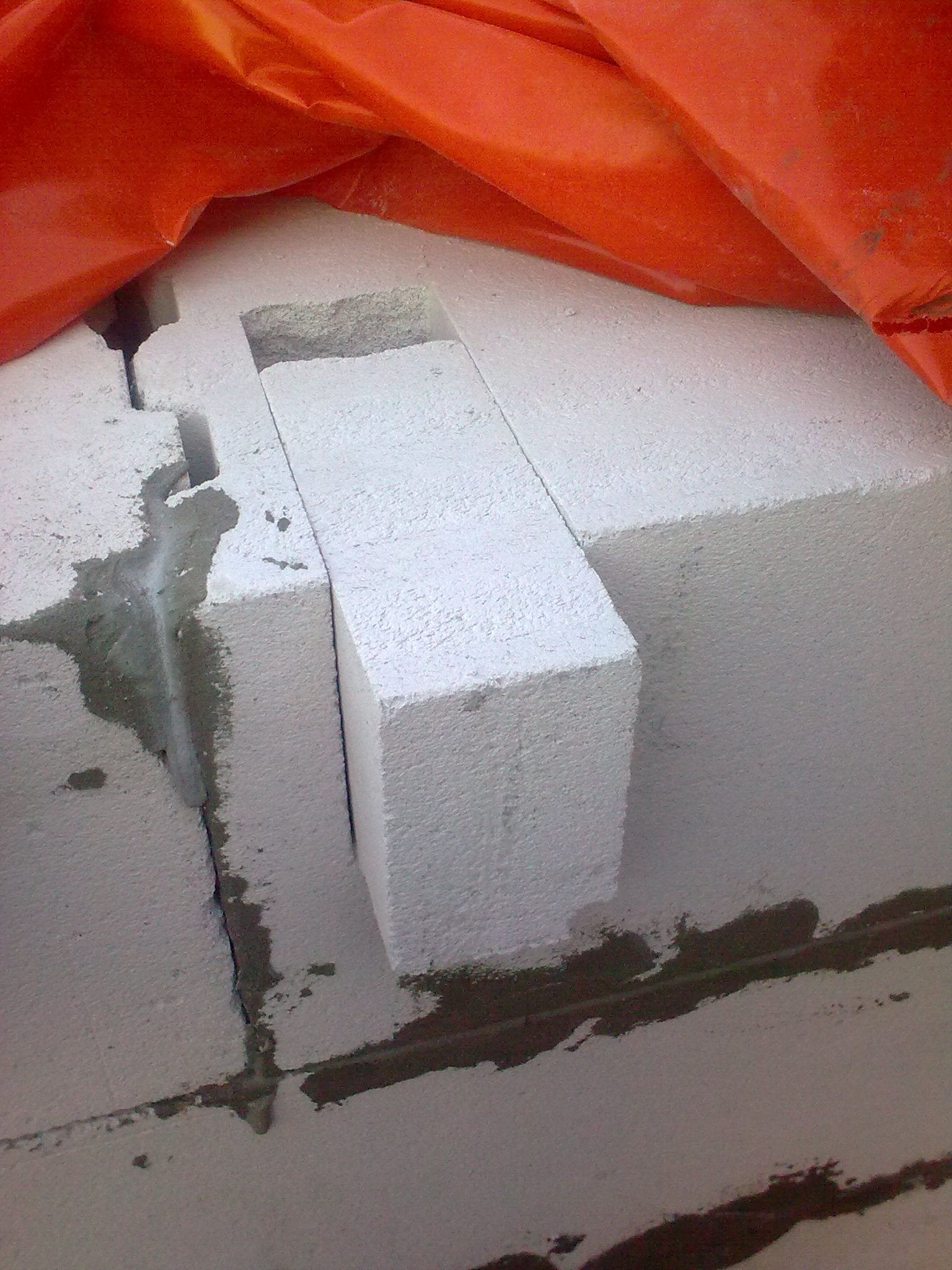

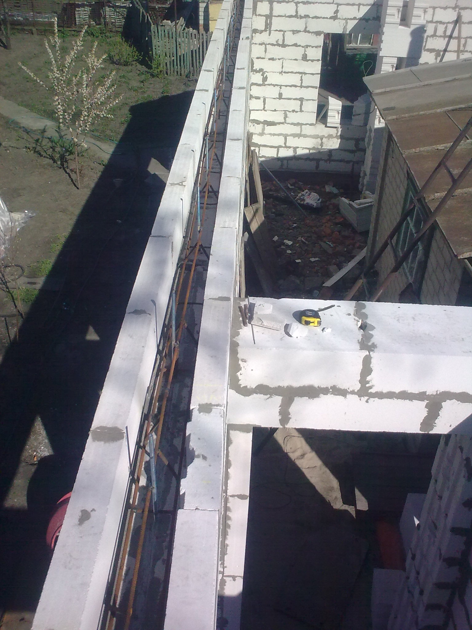

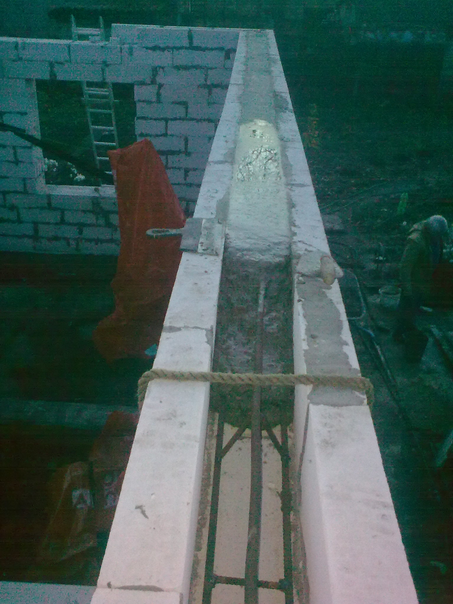

У Вас балки будут ложиться на стену? не на сам армопояс? и еще вопрос: какая ширина газоблока стен? так как тоже думаю так делать армопояс с газоблока 10 см но боюсь что узкий армопояс получится..у меня блок 30 - две стенки по 10 остается на армопояс всего 10 см..
В армопоясе, мне кажется больше важно армирование, если не под плиты то 100х200 дожно быть нормально, но лучше спроси у специалистов.
Моя ширина газоблока 375, армопояс получается 175х200 ну и размер крыши не маленький 10,7м на 11,7м. Балки которые у меня будут ложится на стену, будут держать только потолок с утеплителем и то только на некоторых местах 3х4, 3,3х4 и 2,55х7,2. А сам пол мансарды будет лежать на других балках, которые положу на армопояс. Так у меня получается потому, что я пристраиваюсь к старому дому. Если б строить новый, то там потолок подшивают к балкам пола, хотя некоторые делают раздельно, чтоб снизу не было слышно шагов на верху.

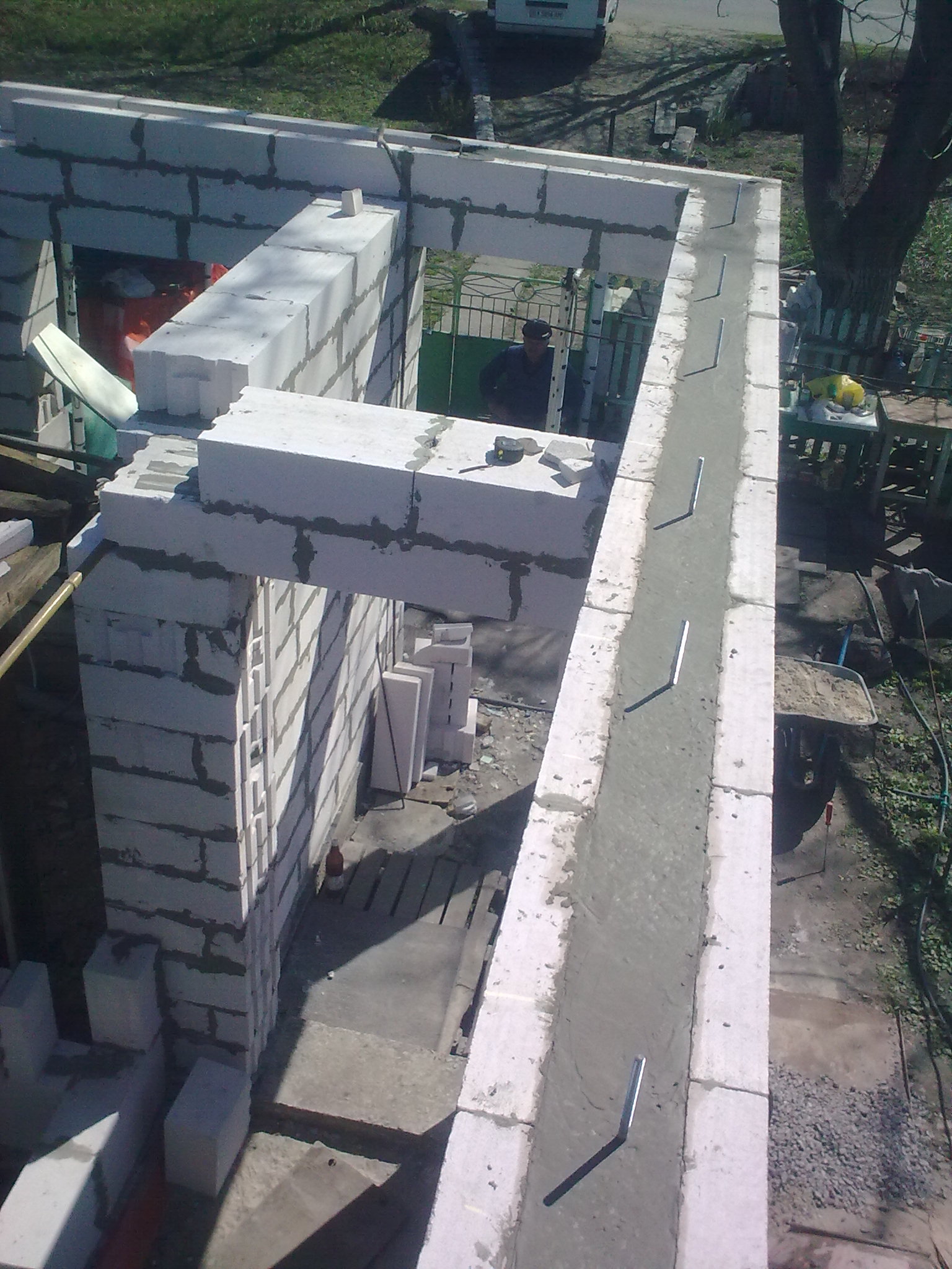

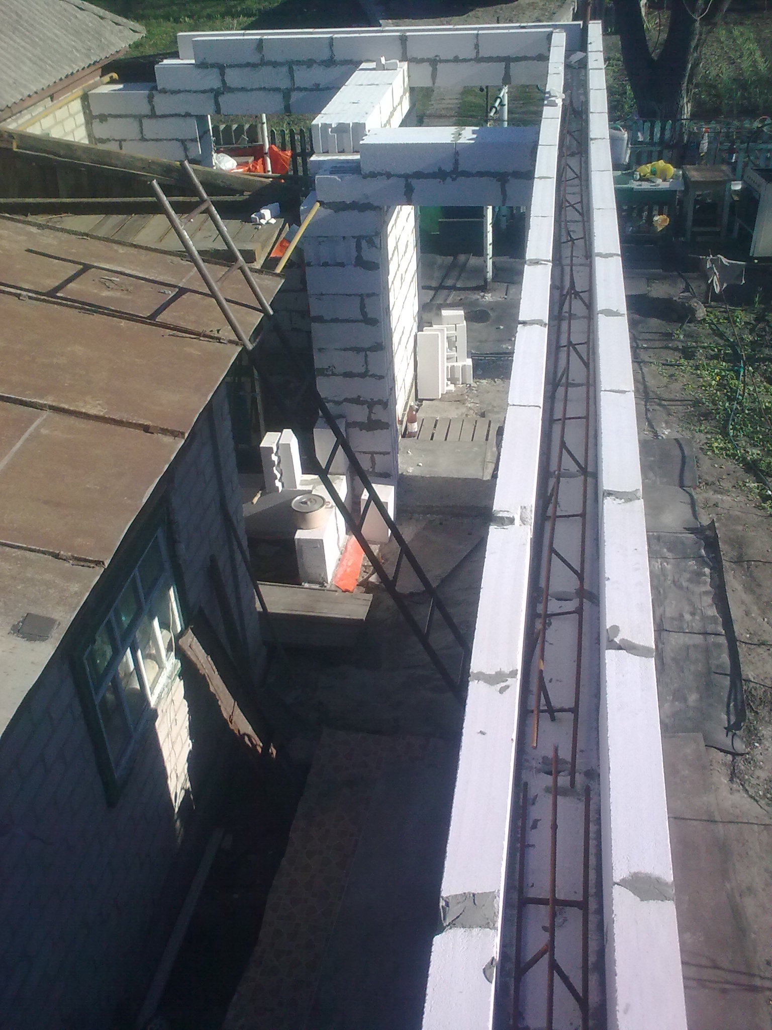

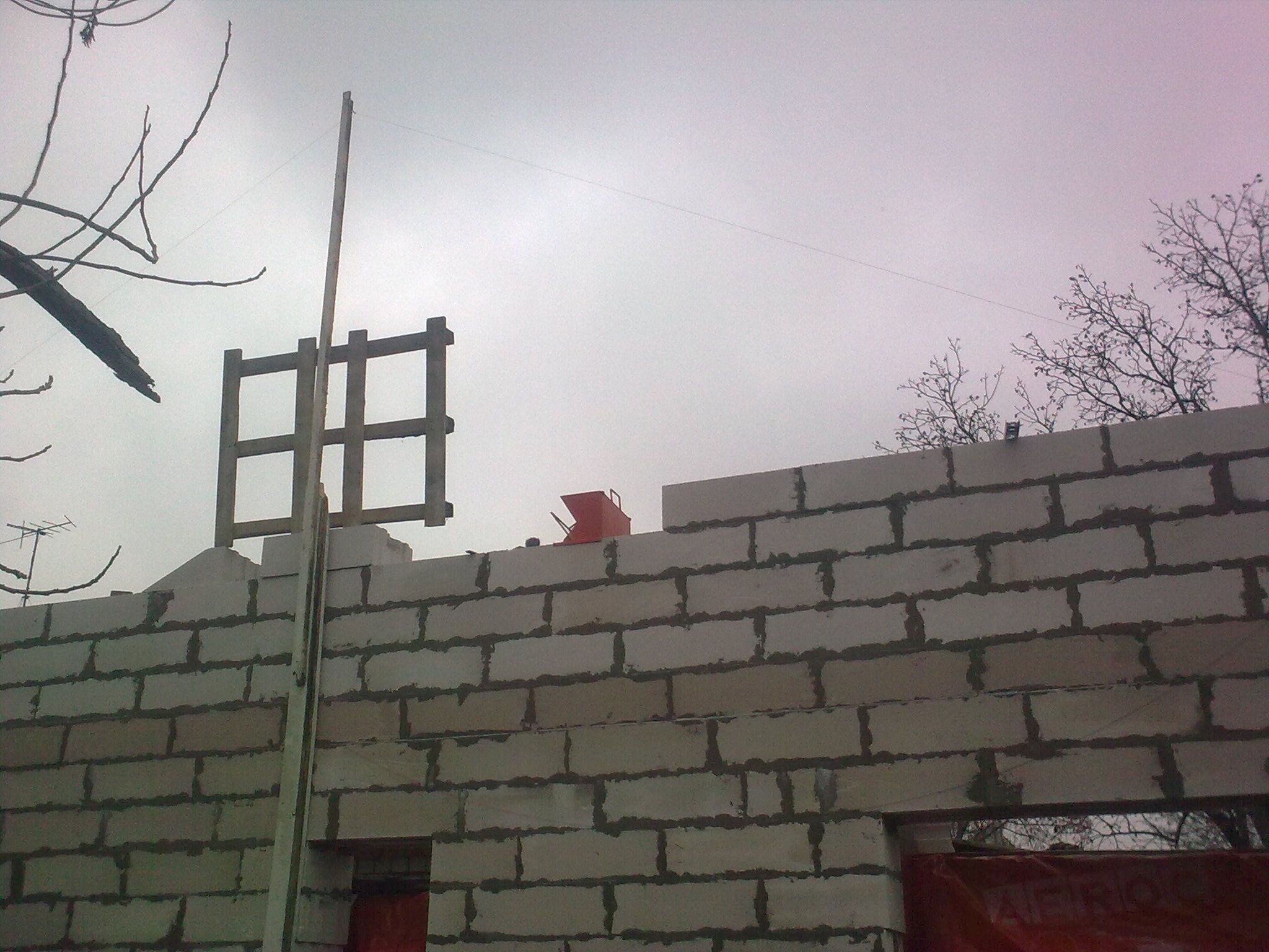

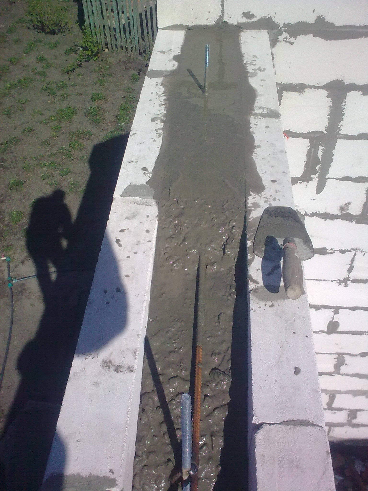

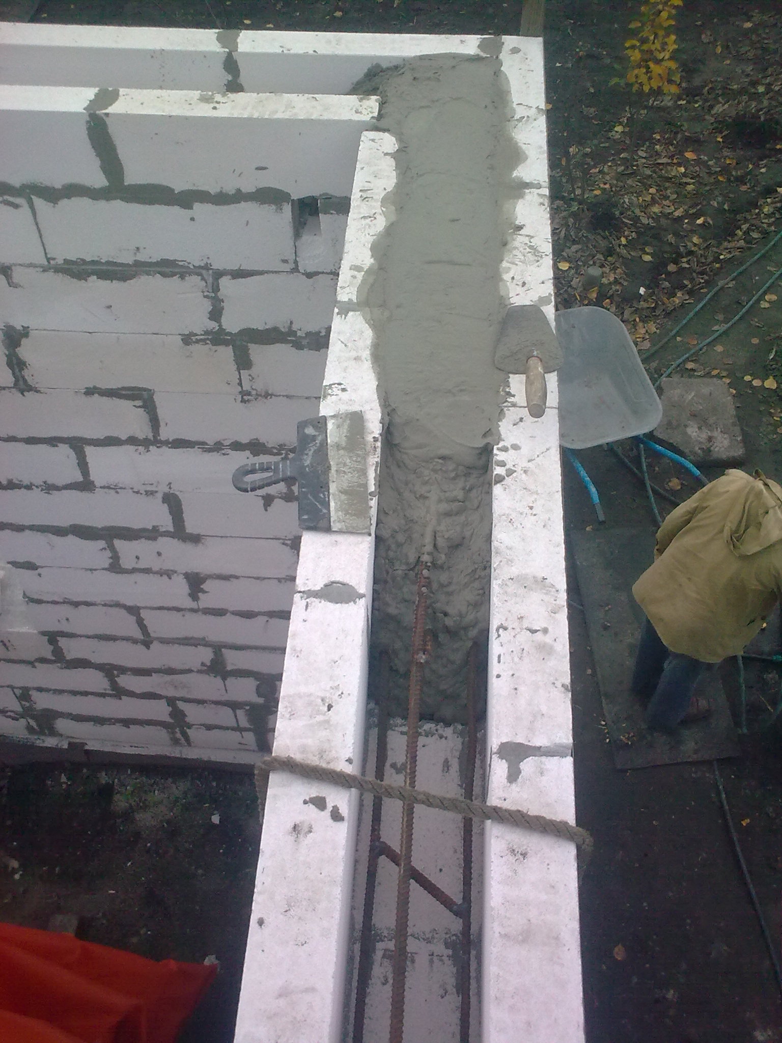

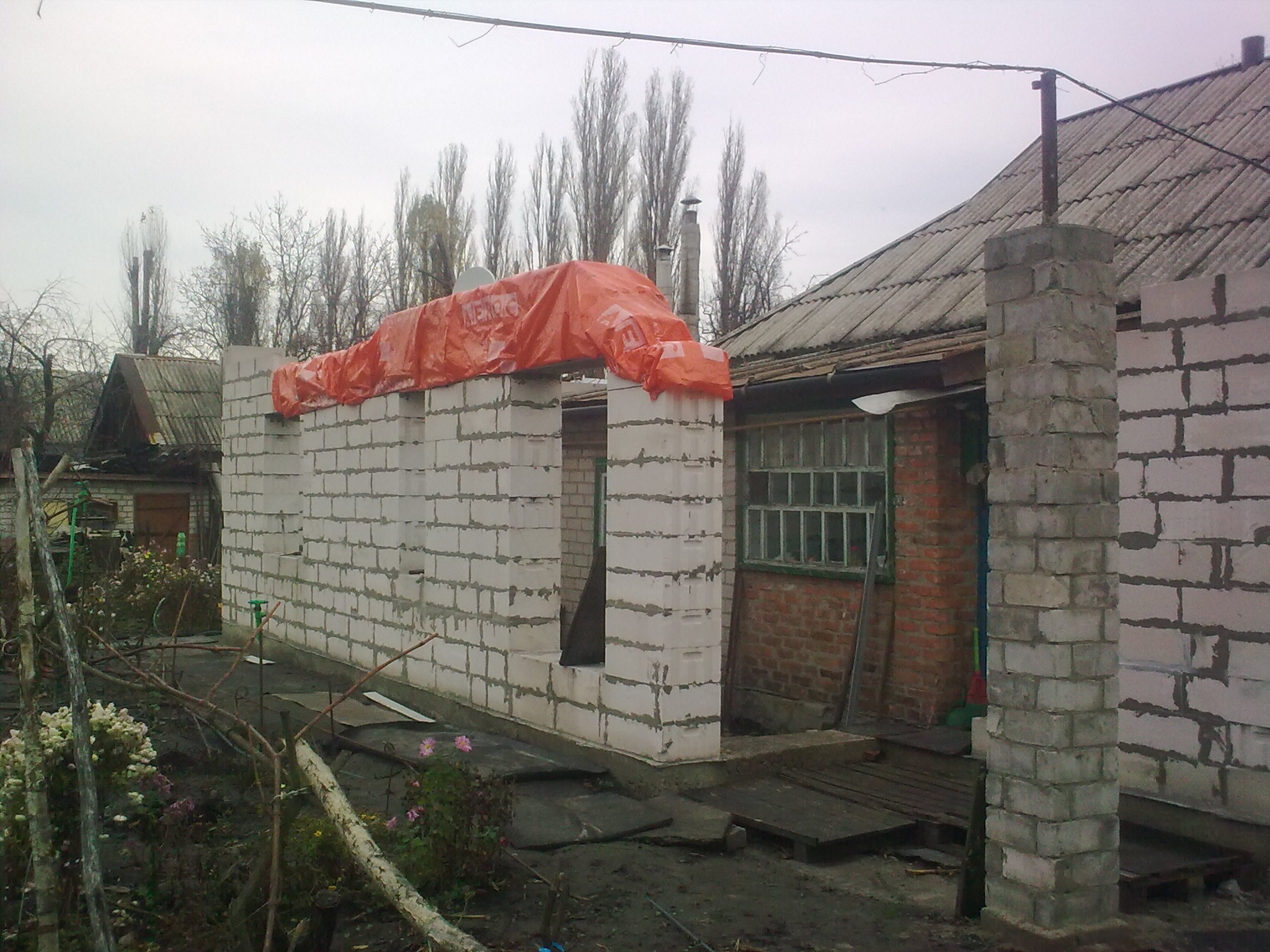

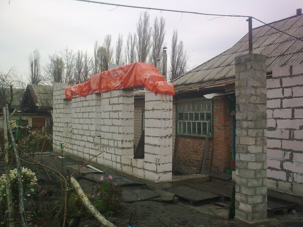

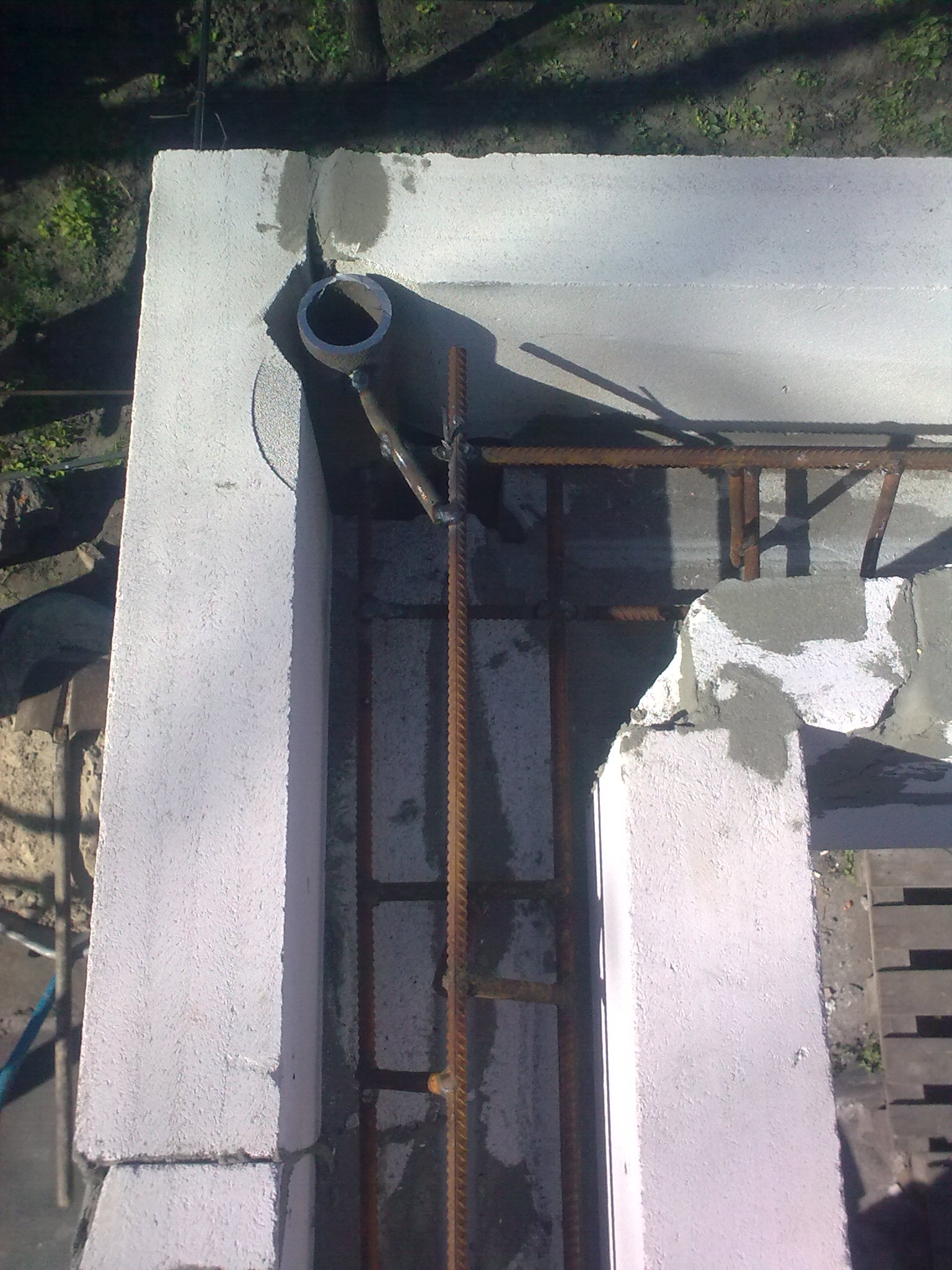

Начал заливать армопояс под фронтон. Остальные стены так останутся до весны без пояса, пока не снесу старую веранду и пристройку в которой стоит котел. Если выходные и погода позволит, в этом году и фронтон выложу.
Погода пока позволяет! Разметил, натянул нитку, чтоб было видно уклон фронтона.

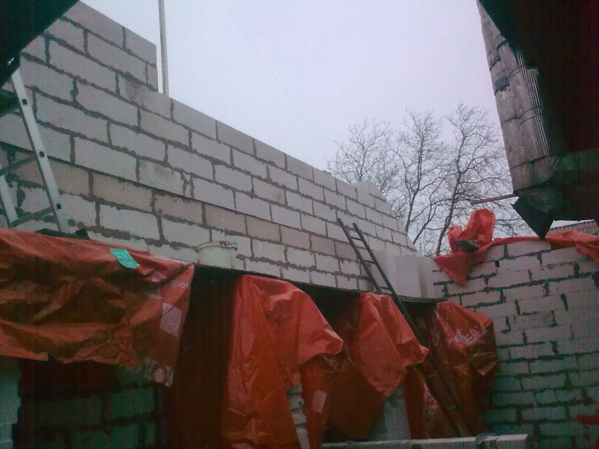

Начал готовить стены к зиме. Заворачиваю полосу пластиковой б/у вагонки в край упаковки от блоков и на саморезы прямо в стену. Акуратно и быстро.
Из за этого разрыва, проход в дом, оставляю перемычки над входом и армопояс на следующий год.

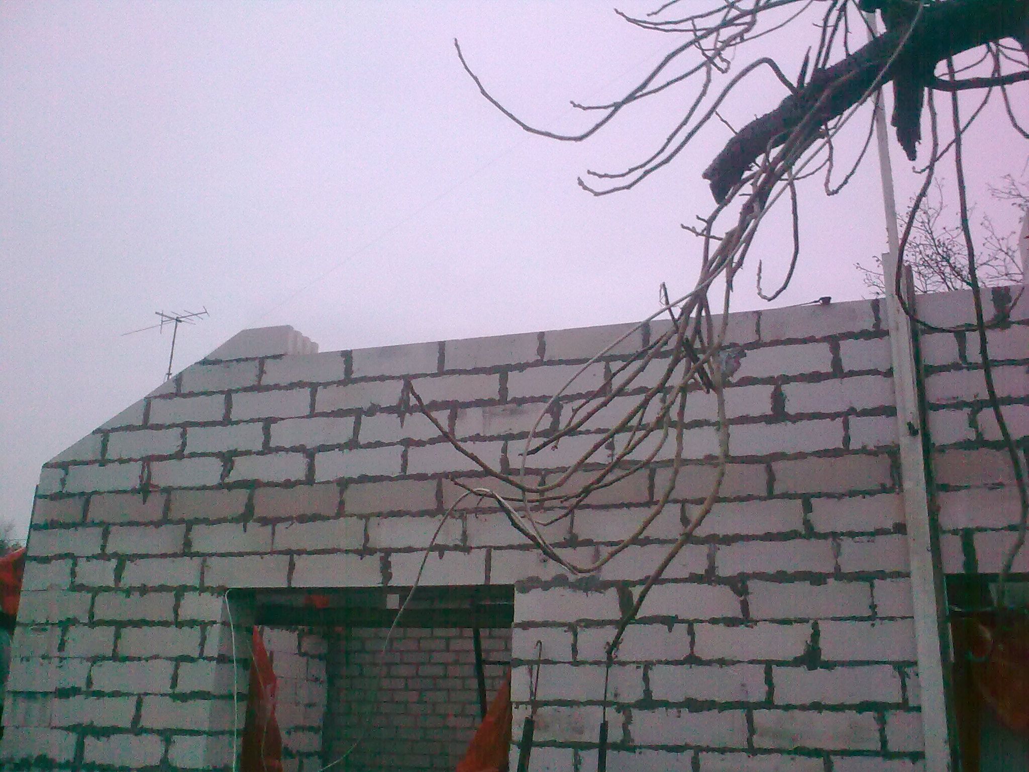

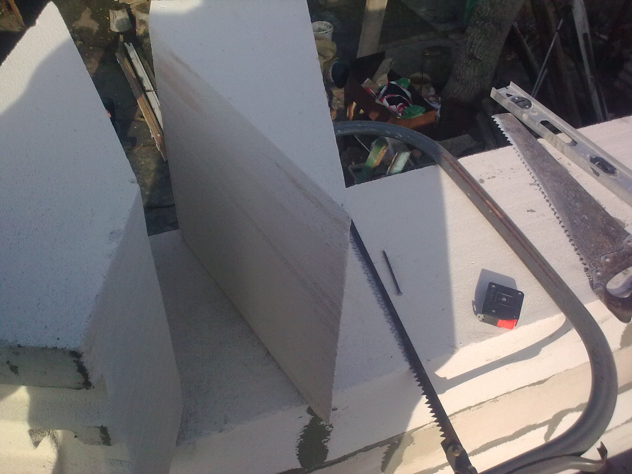

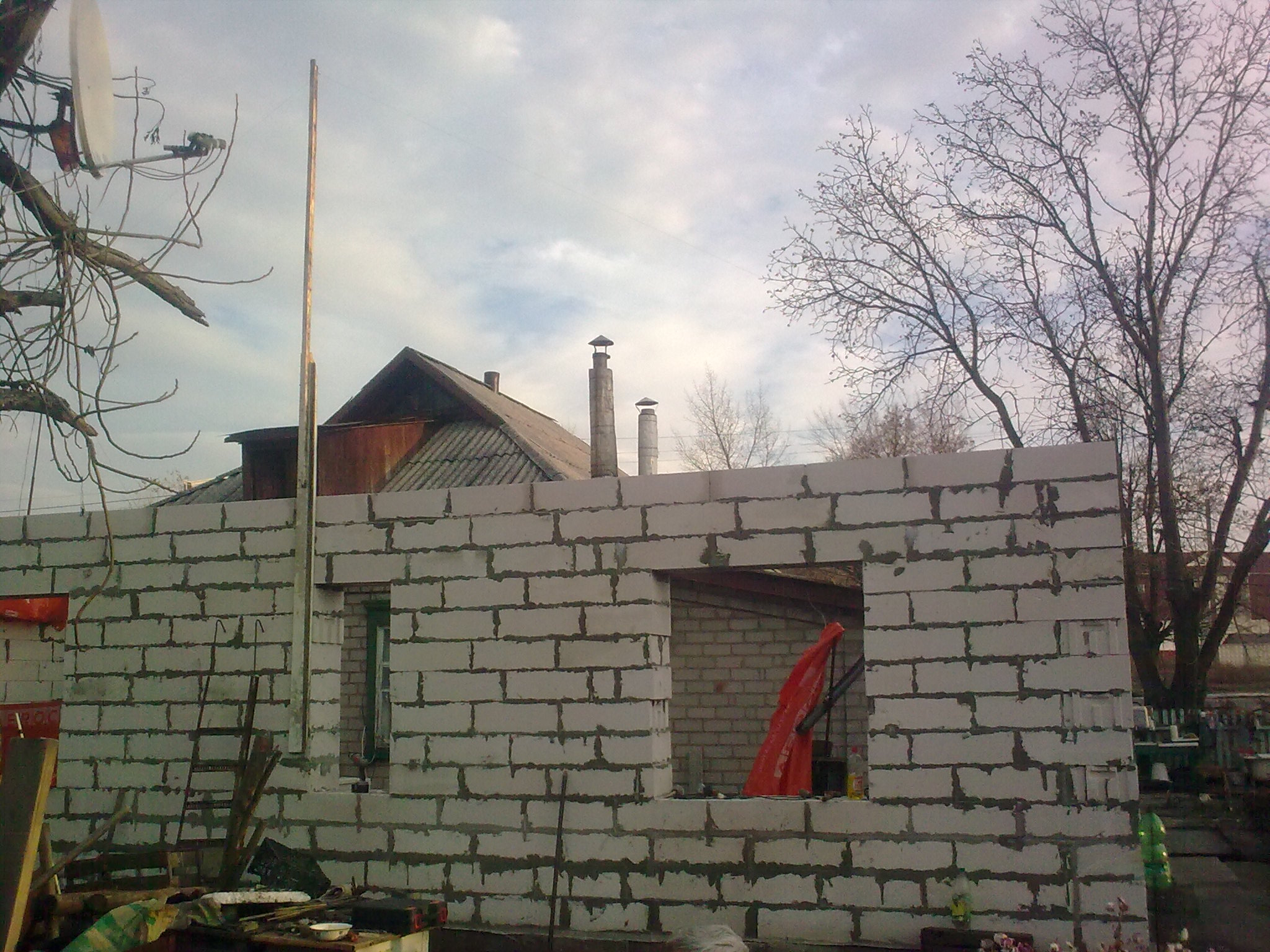

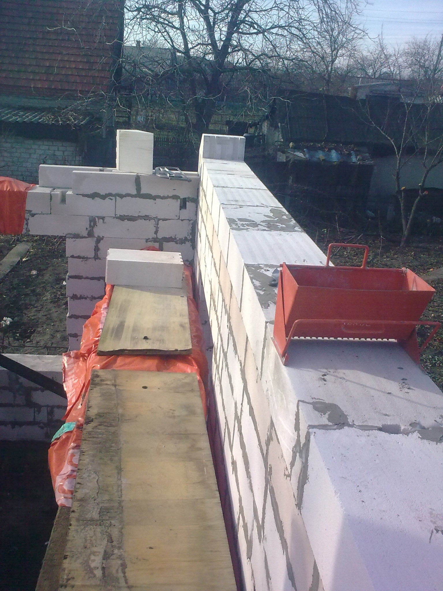

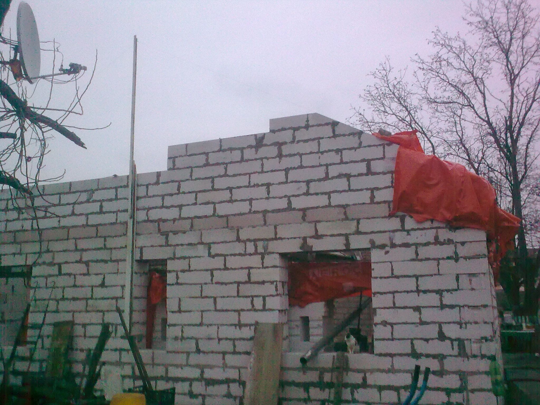

Начал ложить фронтон. Длины обычной ножовки не хватает для распила блоков наискось, выручил сосед, предположил лучковую пилу. Конечно с выгодой для себя, вернуть ему после стройки с новым полотном, вместо этого с выпавшими зубьями, но я не в обиде.:)
Первый разрез получился идеальным, второй хуже (почему-то вспомнились блины)
Сегодня еще успел выложить два ряда фронтона, почти 36шт, а это для моей скорости много, с чем себя и поздравляю:D

Я уже начал примерять какое окно на фронтоне поставить. Высота как внизу 1,4м непойдет, высоковато. 1,2м на ширину 1,4м или квадратное двухстворчатое. Никак не решу какой проем оставить. Ломаное не хочу...
Может кто что посоветует?
Я тоже не люблю квадратные и скошеные окна поэтому буду делать вот такие, три окна от потолка до пола, два глухих а среднее поворотно откидное)
СПС, слишком близко углы окна к крыше, в этом загвоздка. Если три отдельных окна, еще и ослабляют стену так как слишком узкие столбики получаются. Склоняюсь к 1,20х1,20 с одной открывающейса половиной, думаю разделенное пополам не будет смотреться квадратным.
получится гдето так, ну еще плюс свес кровли
Тоже вариант)) но мне хочется чего то необычного..вот и ищу варианты..то что тонкие столбики это да..надо думать еще:)

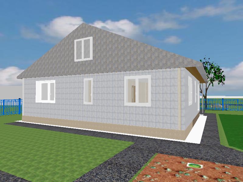

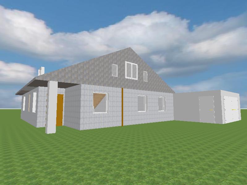

так это у меня фронтон тот что во дворе, а вот наружный с улицы. чтоб на лестнице темно небыло (наверху дверь будет) хочу сделать окошко небольшое ну и с другой стороны большого окна, для симметрии. так вроде посимпатичней будет.
приглашаю пройтись по будущему дому, примитивно, но прикольно. прога SweetHome3D, в ней и эскиз делал

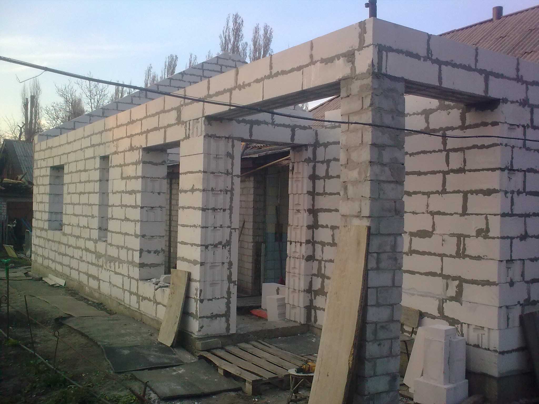

В воскресенье еще немножко поработал:)
Сначала пришлось петуха казнить, жалко, умный гад был, но здоровенный и старый. Начал на молодых курок лезть, а они такого веса не выдерживают, он их плющит, две уже сдохло.
Потом определился с окном и продолжил фронтон ложить. Чтоб я делал без этой лестницы?
Вот так и получается что я в неделю, в среднем, использую 4-5 ведер клея, а это гдето 16-18 блоков на ведро. Вроде и выходных не мало, но дни короткие, нахрена нам зимнее время...

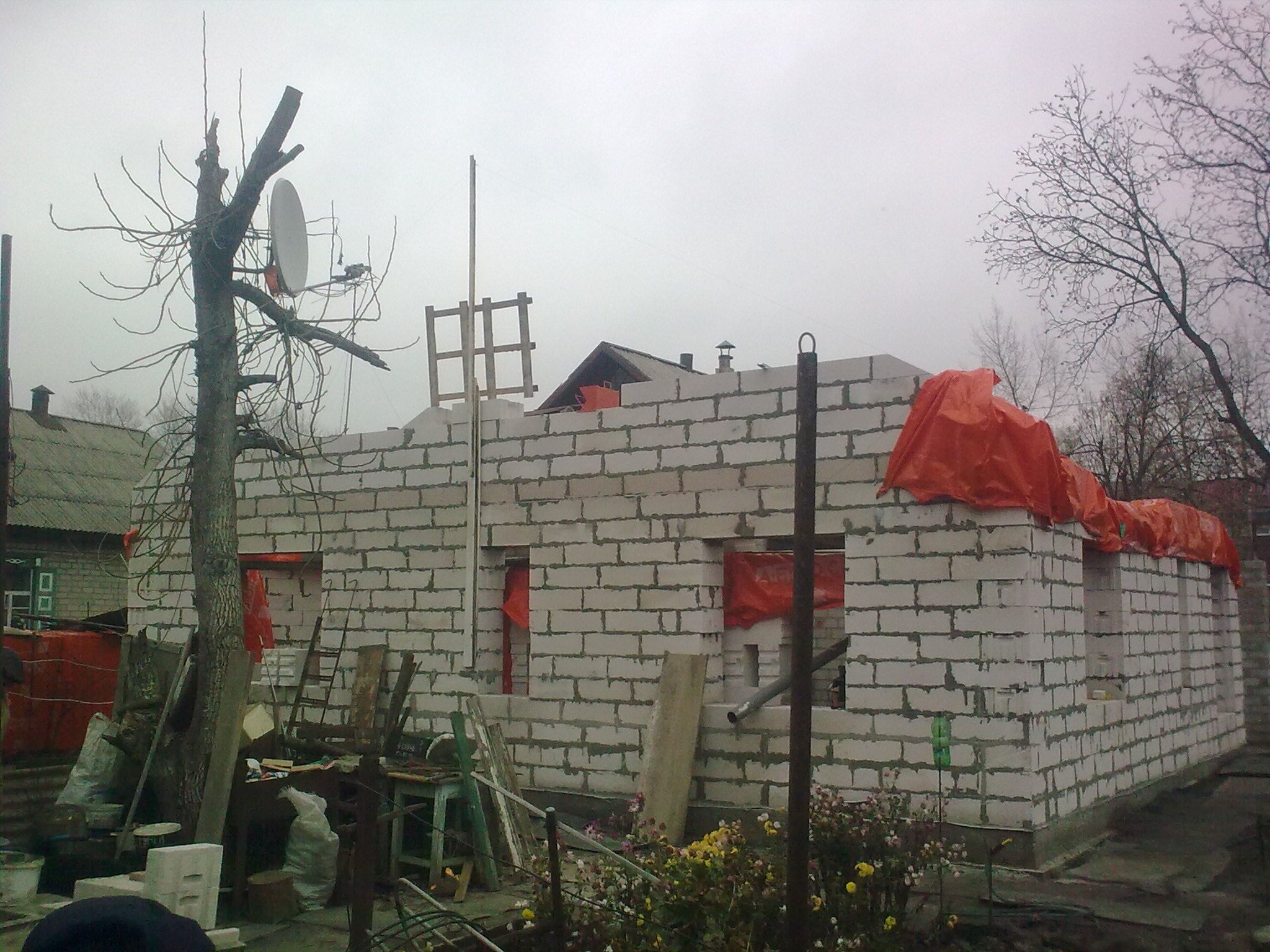

Немножко цифр. На сегодня положено 556 блоков 375мм, + 36шт армопояса 100мм.
Посчитаем расход клея Полимин55, на все ушло 23мешка по 25кг.
Армопояс считаем два блока100 как один375, потому что сэкономленные 17см ширины под поясом, ушли поверх бетона, он дал небольшую усадку при застывании.
36/2=18, 556+18=574шт
574/23=24,9565217391304 =25
Ложу для себя, не спеша, поэтому промазываю торцы блоков, а также все швы, чтоб ни одной впадинки для пауков не было:D

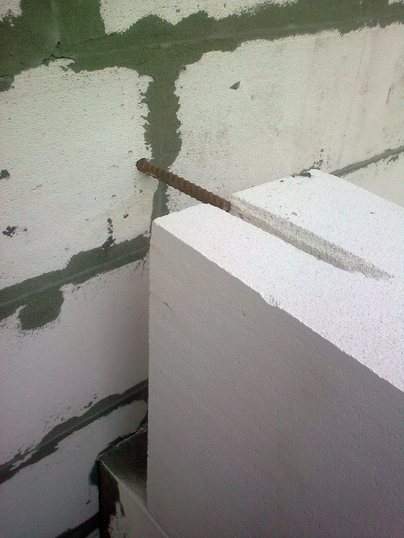

Так же здесь армирование первого ряда, под окна, изготовление перемычек и привязка к старому дому - арматура в отверстия и штробы каждый второй ряд.
И вот с таким перерасходом получается 1 мешок клея на 1,125м3 блоков или на 3м2, но в м2 я думаю считать не правильно.
Некоторые пишут, что мешка на куб не хватает. Не знаю куда его так можно мазать, я совершенно не экономлю, но работаю кареткой. Замешиваю на глаз, чтоб после миксера раствор очень медленно опадал, как хорошая сметана. С густым работать неудобно, а жидкий растекается. При одинаковом замесе - одинаковый шов.
Измерил толщину своих швов и очень удивился. Тонкие они у меня получаются. Замерял высоту в двух оконных проёмах.
Первый 7 блоков 1417мм 8 швов = 2,1мм шов.
Второй 9 блоков 1822мм 10 швов = 2,2мм шов.
На мешке клея написано толщина шва от 3 до 10 мм.
Я и думал что у меня миллиметра 3, как то до этого не задумывался мерять.
Экономно однако получается.

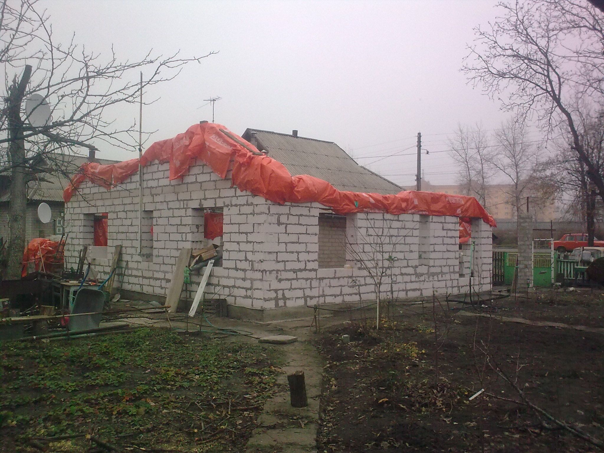

Погода к кладке не располагает. Готовлюсь зимовать, с этого ракурса, я еще не фотографировал.

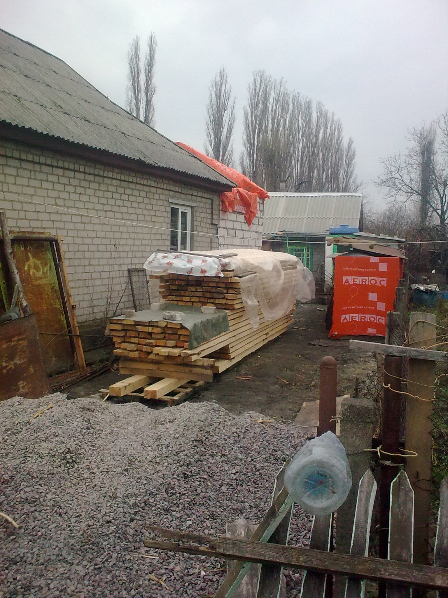

"Зима" продолжается, занимаюсь подготовкой к строительному сезону (закупками материалов).:)
Заказал-получил окна, купил ванну, унитаз, межкомнатные двери, OSB на крышу, битумную черепицу, заказал лес на стропилку, привезут через 5дней.
Появились вопросы по обработке дерева, хозяин лесопилки против всяких пропиток, говорит "только отработкой, от пожара никакая пропитка не поможет, а после отработки и ни гниет, и жук не ест"
Вот теперь я в сомнении, тем более что отработки у меня хватает, я ею гараж отапливаю, когда там копаюсь.
Еще вопрос об подкладочном ковре, наклон крыши 30* двухскатка, сплошной настил из OSB, нужен ли ковер вообще, смысла в нем я не вижу, даже по краям, другое дело хорошо их промазать мастикой.

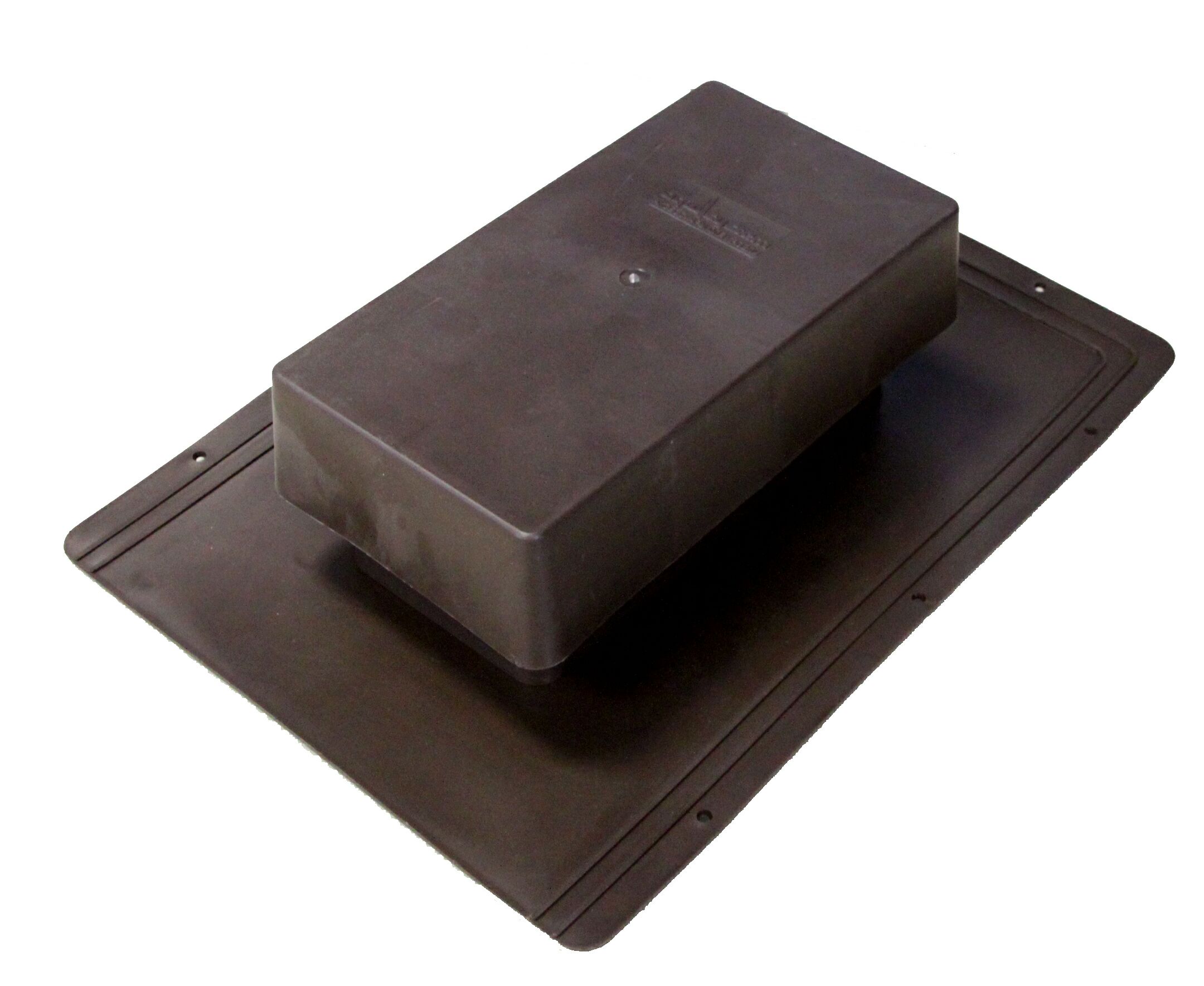

И еще, сколько надо точечных аэраторов на крышу 170 м/кв? Коньковый тут раскритиковали, трубы портят вид, не нравятся, в новой линии есть только как на фото, тоже ничего хорошего на вид, в эпике не хватило времени найти коньковый пощупать, да и сам эпицентр от меня 100км.
Больше склоняюсь к коньковому, а может его самому сделать из OSB или фанеры?

Вот могу похвастаться запасами, успел купить до подорожания, плюс еще необрезная доска вместо обрешетки, осб на крышу, м/п окна и двери.

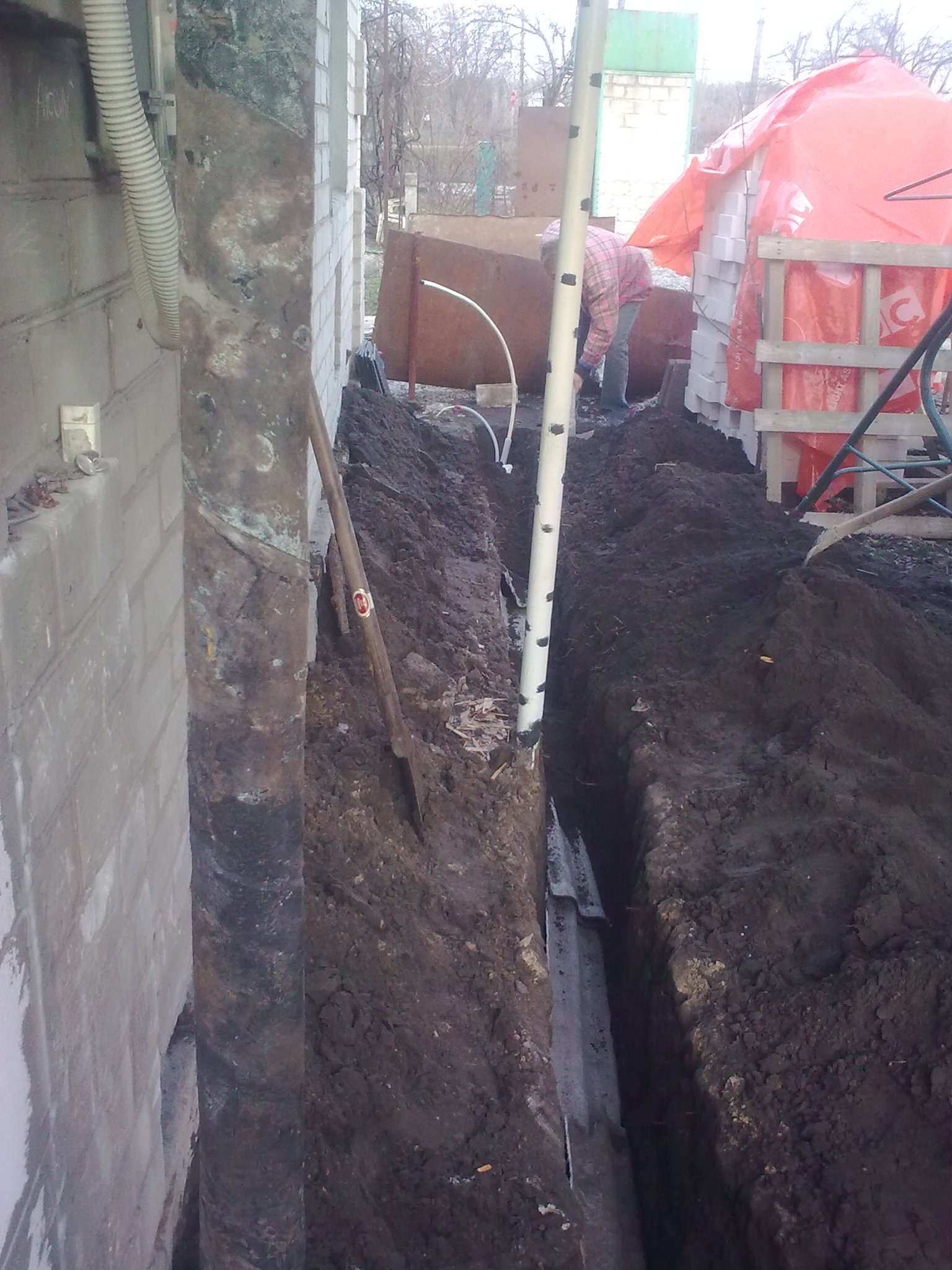

Как только потеплело сделал приямок ниже уровня пола в будущем гараже, там установил-закачал станцию. Как то не подумал раньше завести воду с нее в дом, поэтому не оставил отв. в фундаменте. Вода, теоретически не питьевая, так только, для полива и стройки, но все прошлое лето я её пил и последствий не заметил. На экспертизу сдать тоже время не хватает ну и не печет пока. Возможно в будущем фильта её доведут до кондиции, но для унитаза и душа можно подключить. Напор в водопроводе слабый.

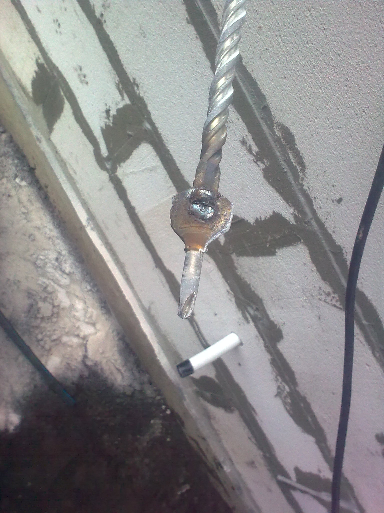

Короче, взял дюймовую трубу более двух метров и под углом изнутри пробил в земле дырку под фундаментом. Протянул м/п трубу и вывел её через стену обратно на улицу, для полива. Для этого из сломанного длинного сверла по бетону, сварганил сверло по газобетону. Сверлит замечательно. Заодно и кабель на станцию рядом с трубой в рукаве проложил.

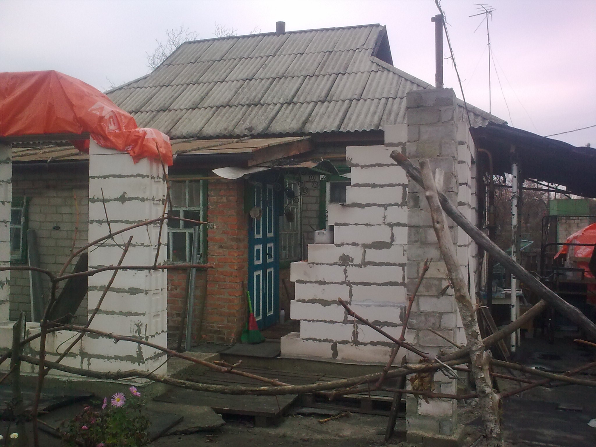

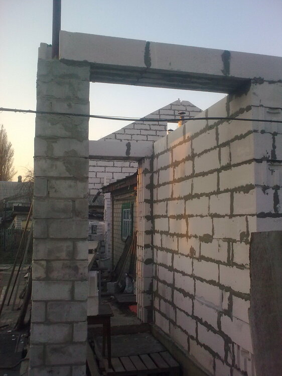

1 Подготовил перемычки

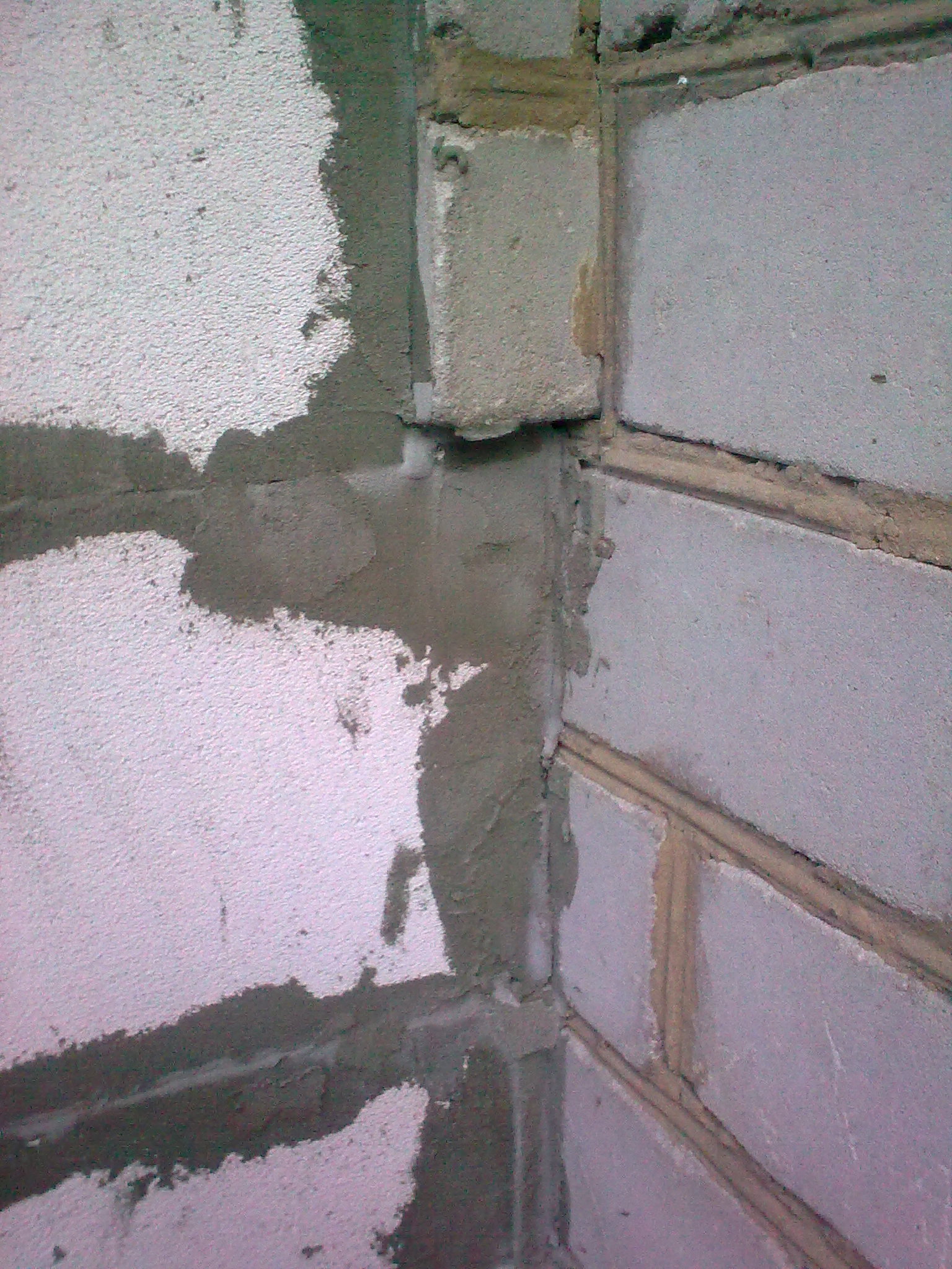

2 Проверил соединение старой стены с новой, зима прошла, трещин усадки не нашел, пока все отлично.

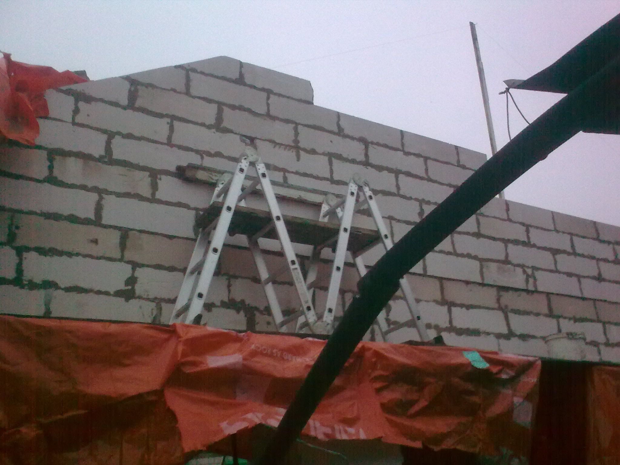

3,4 Нарастил "леса" продолжил ложить фронтон.
5 Соединение с внутренней перегородкой, так же на каждом ряду, думаю достаточно. Перегородку не спеша наращиваю, из остатков клея после основной стены, чтоб не выбрасывать.

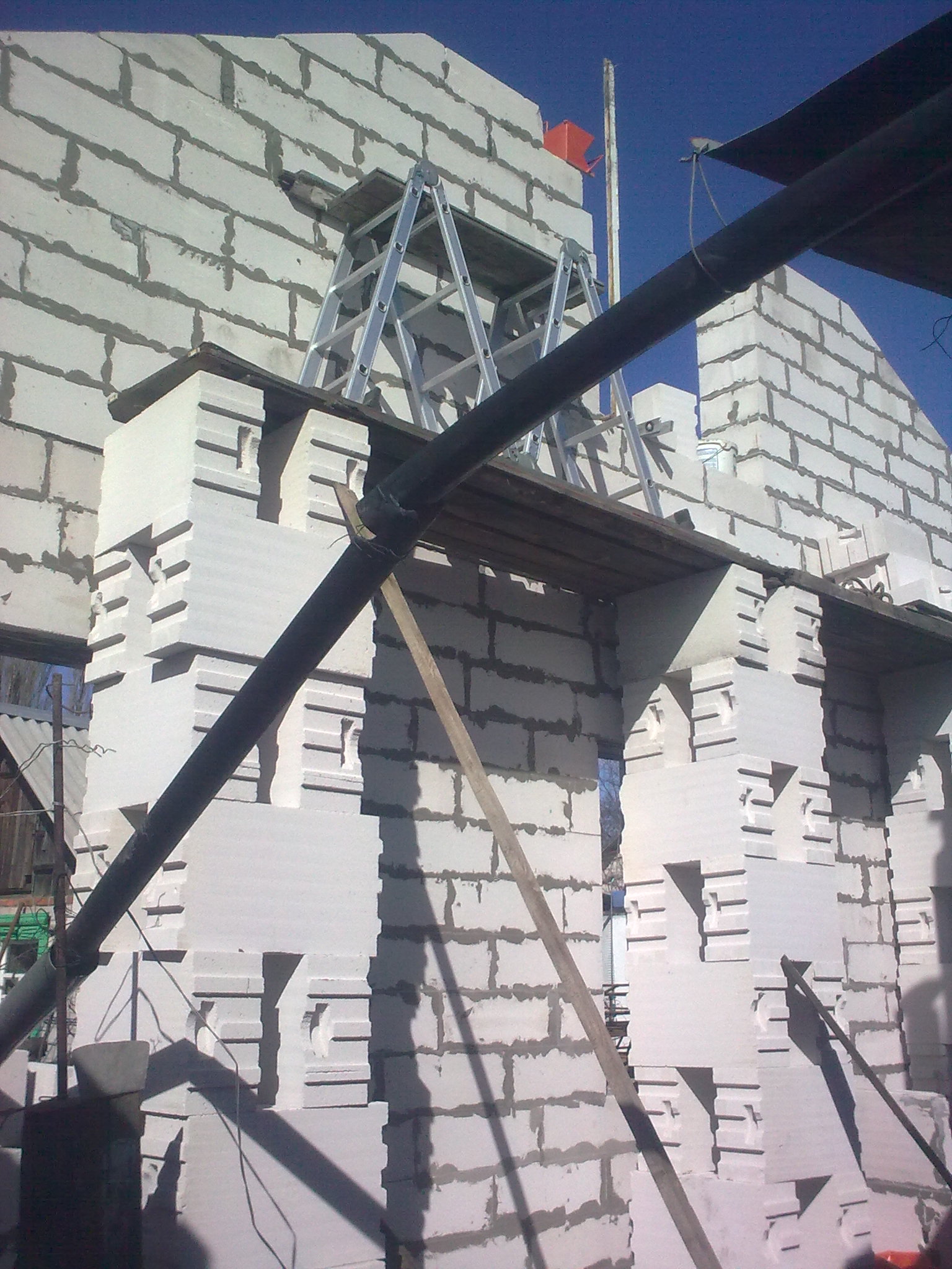

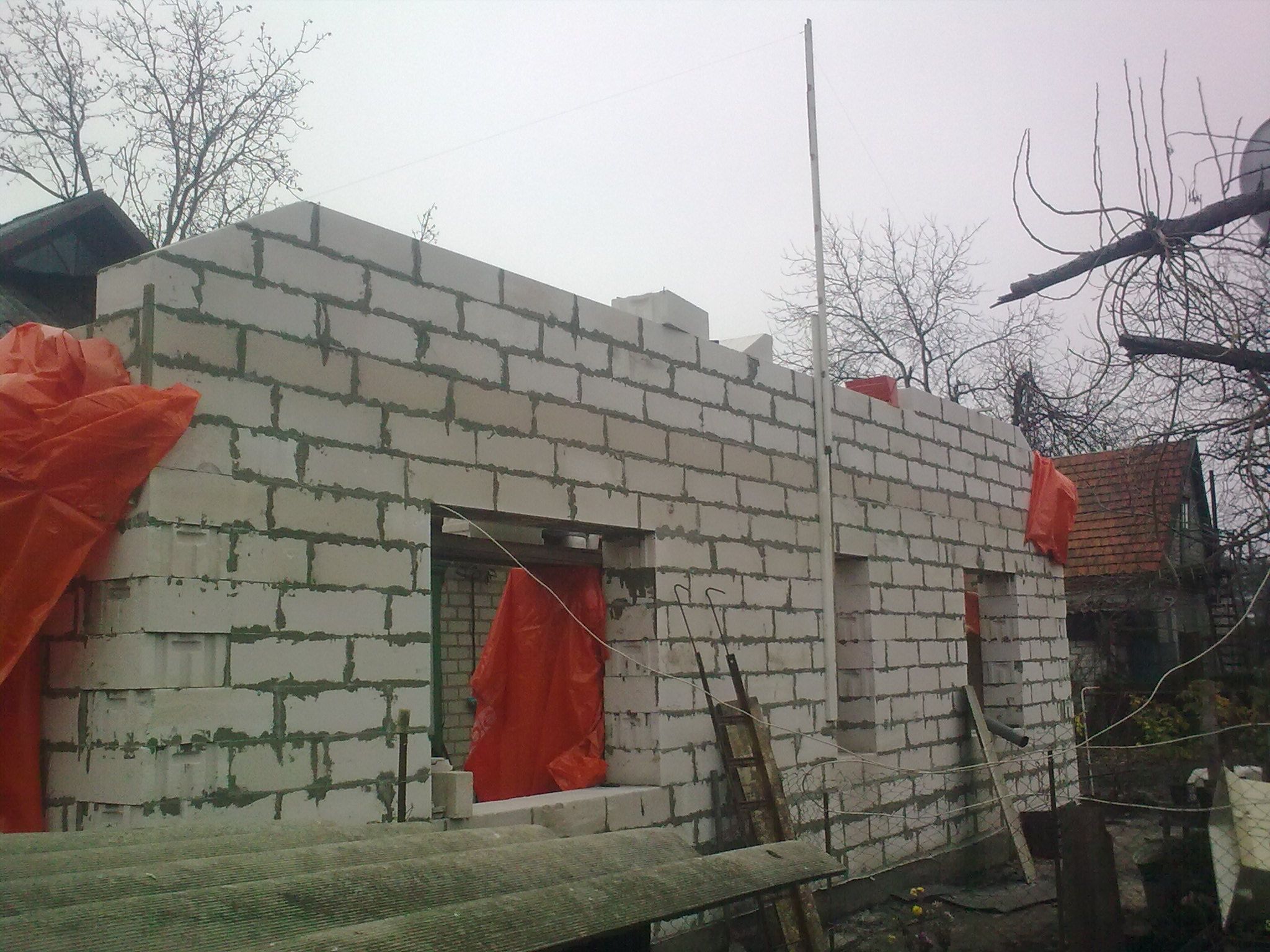

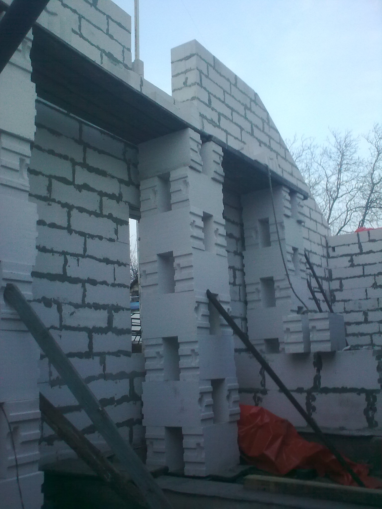

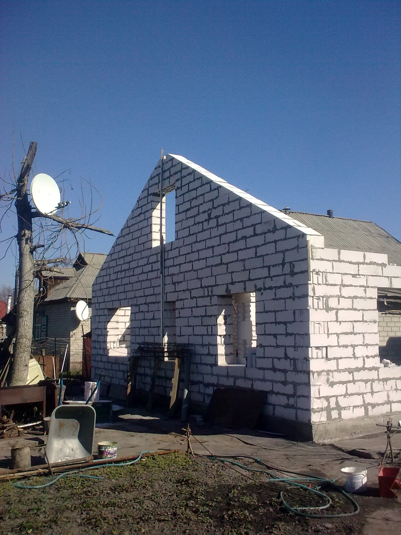

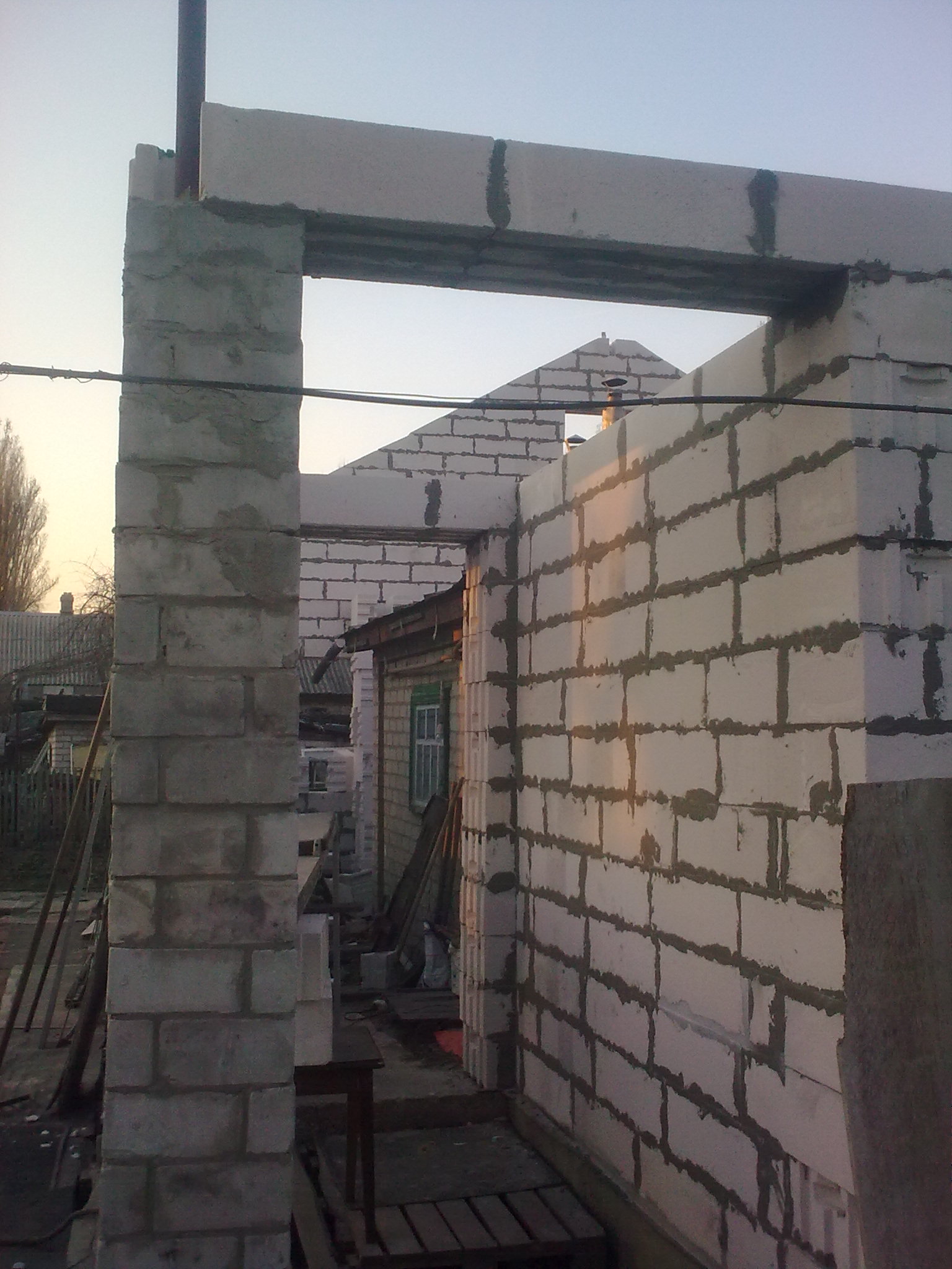

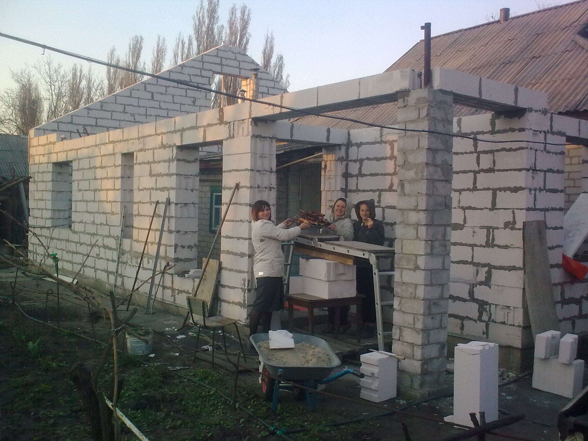

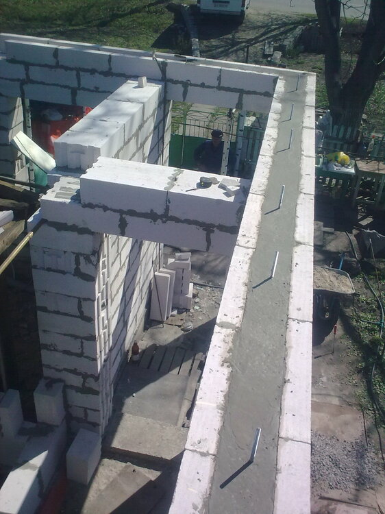

1 Вот, могу себя поздравить с первым моим фронтоном в жизни:D

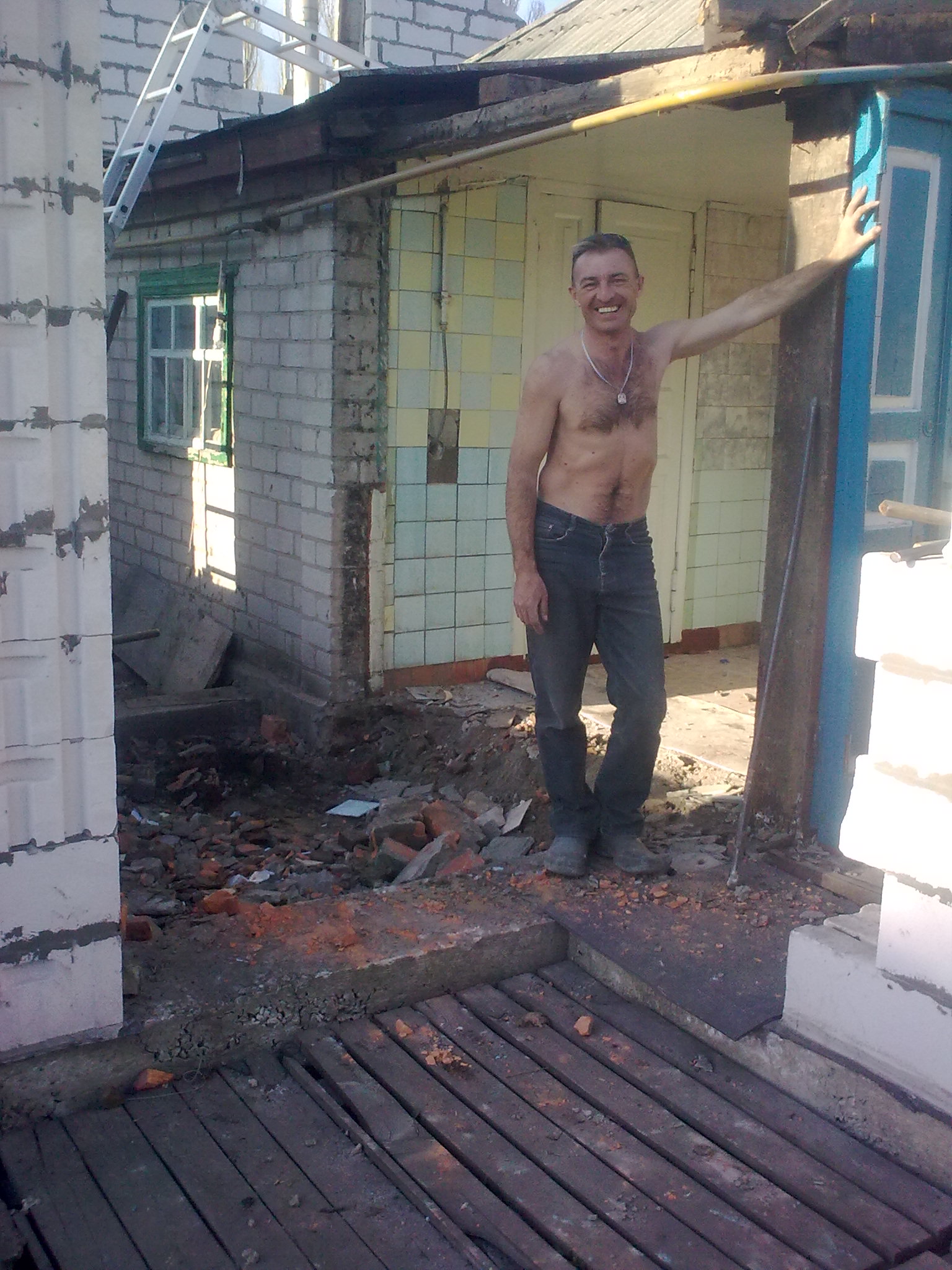

2 Это КУМ, очень любит что нибудь ломать:), снес первую стенку, я и подойти не успел.
3 Доложен угол и поставлены перемычки.
4 Лестницу решил подпереть, побоялся что меня, кума и перемычку из пяти блоков может не выдержать.
5 Установлены блоки под армопояс.
Ну собственно сам армопояс...
Убрал около метра старой крыши, чтоб продолжить армопояс и начать второй фронтон. Как по заказу начался дождь, еле успел накрыть целлофаном. И льет уже третий день.
