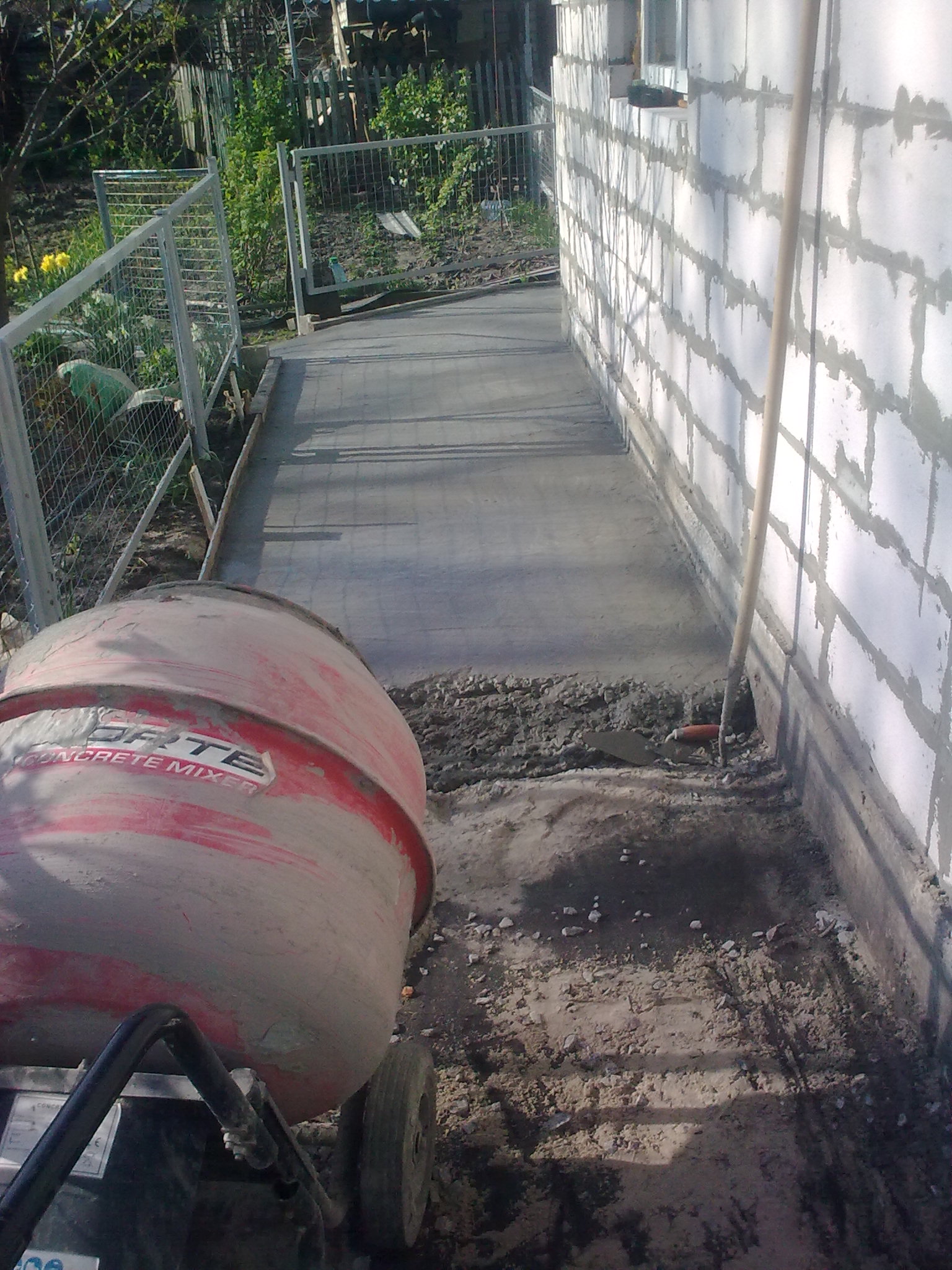

Пристройка, а точнее реконструкция моего дома
ssspit

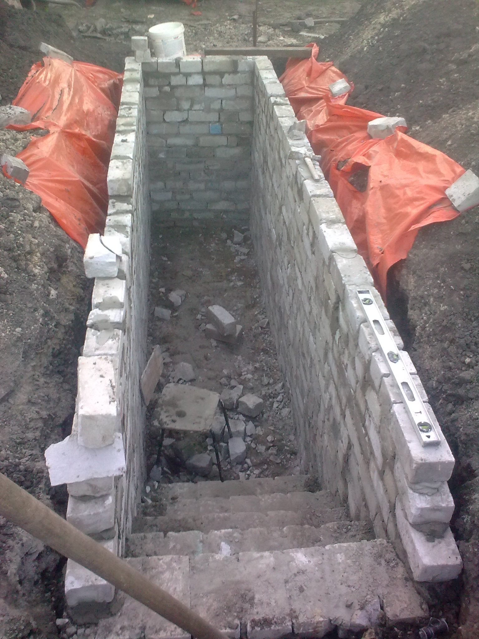

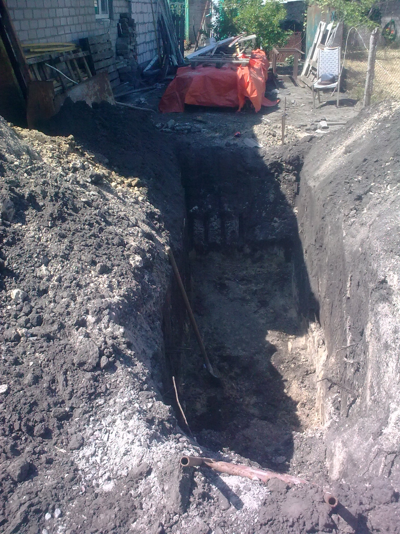

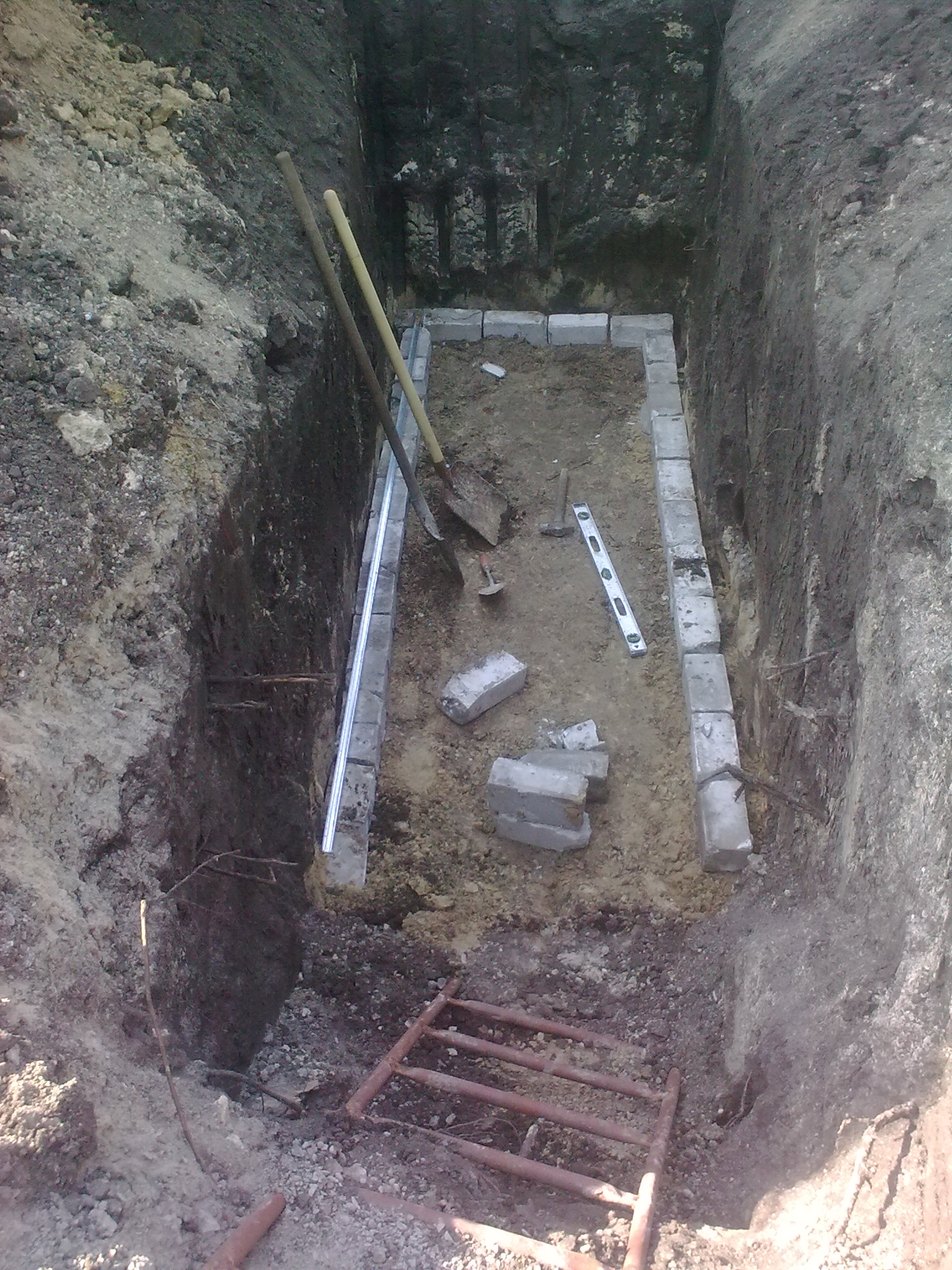

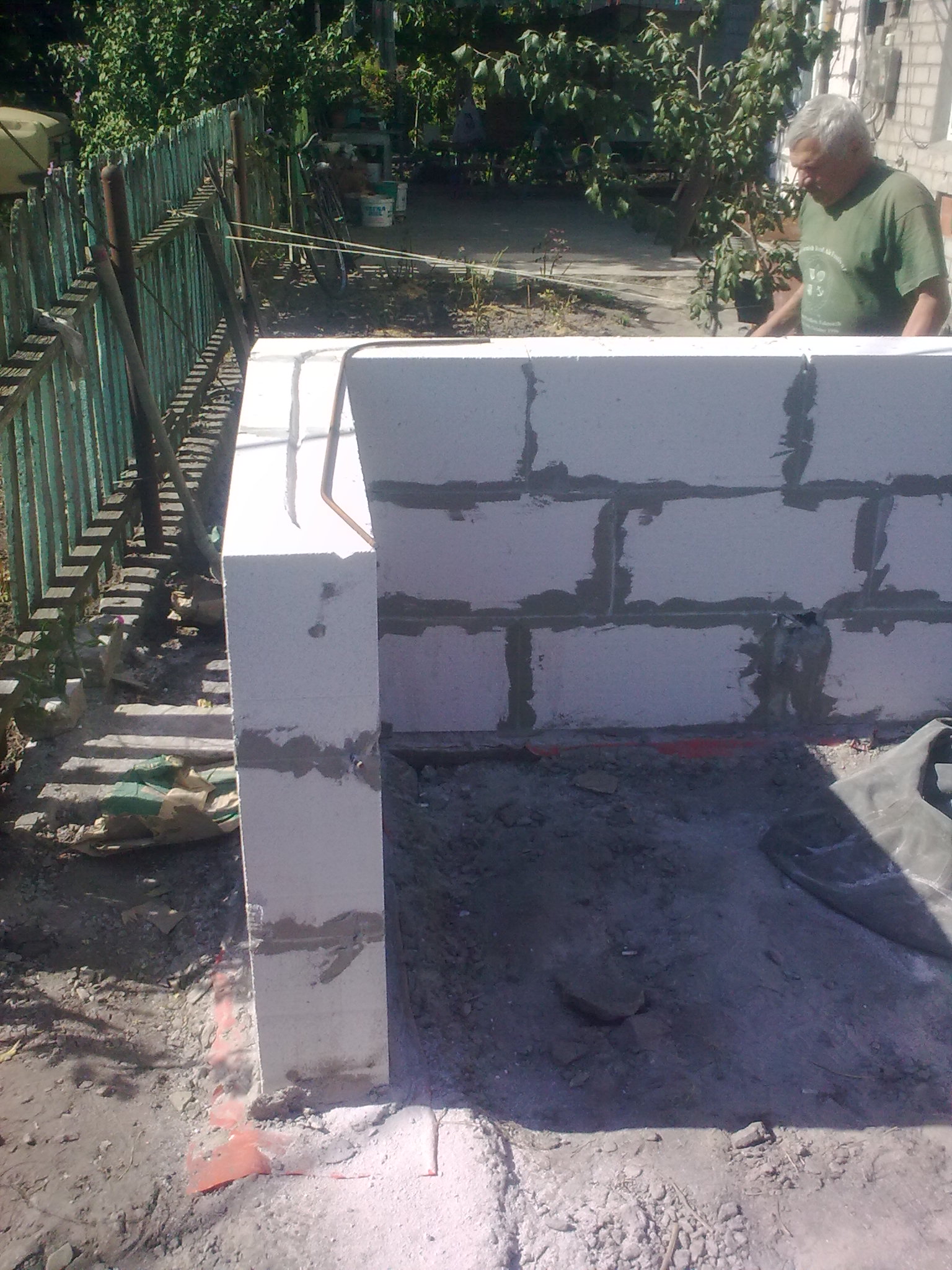

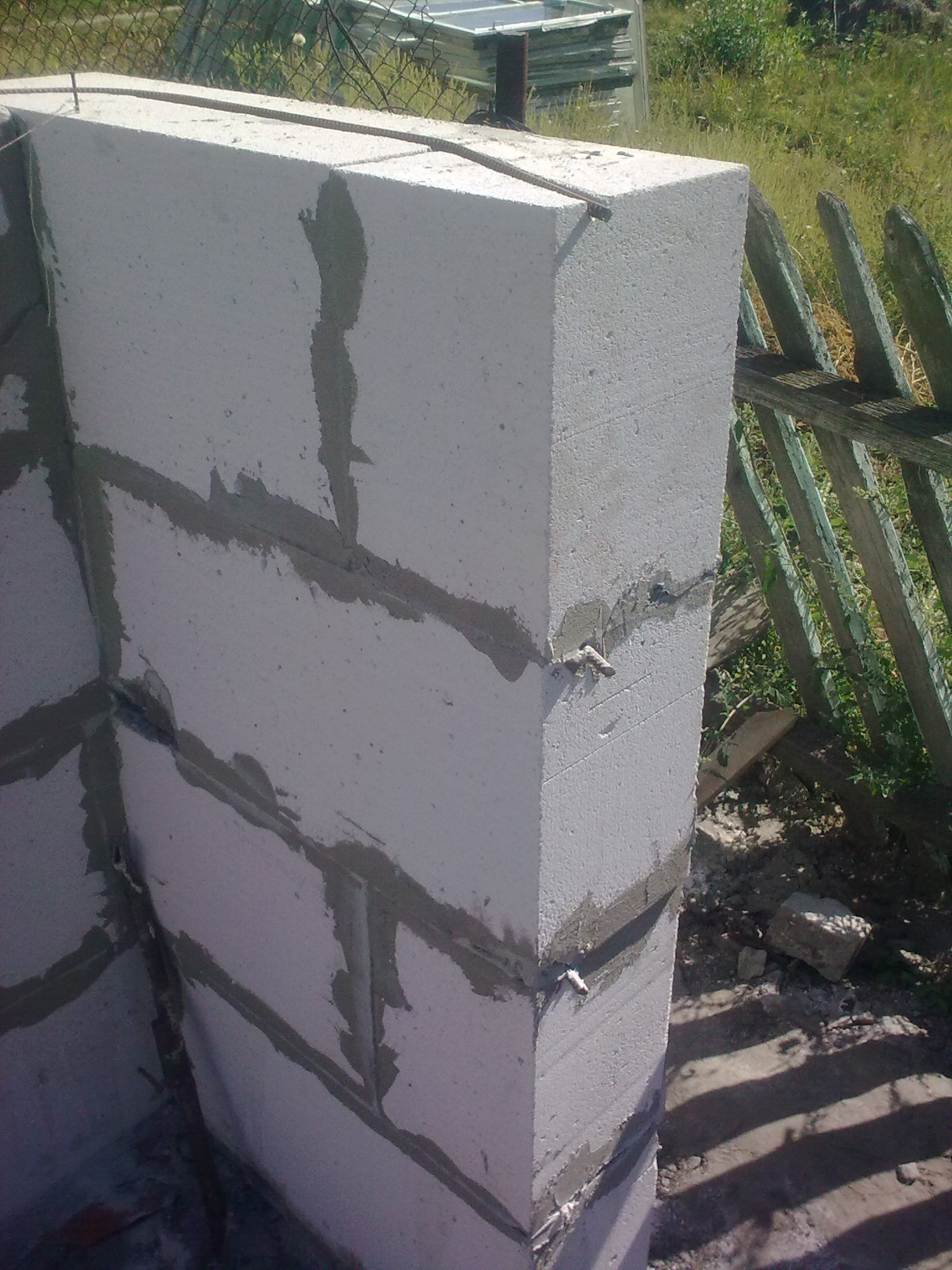

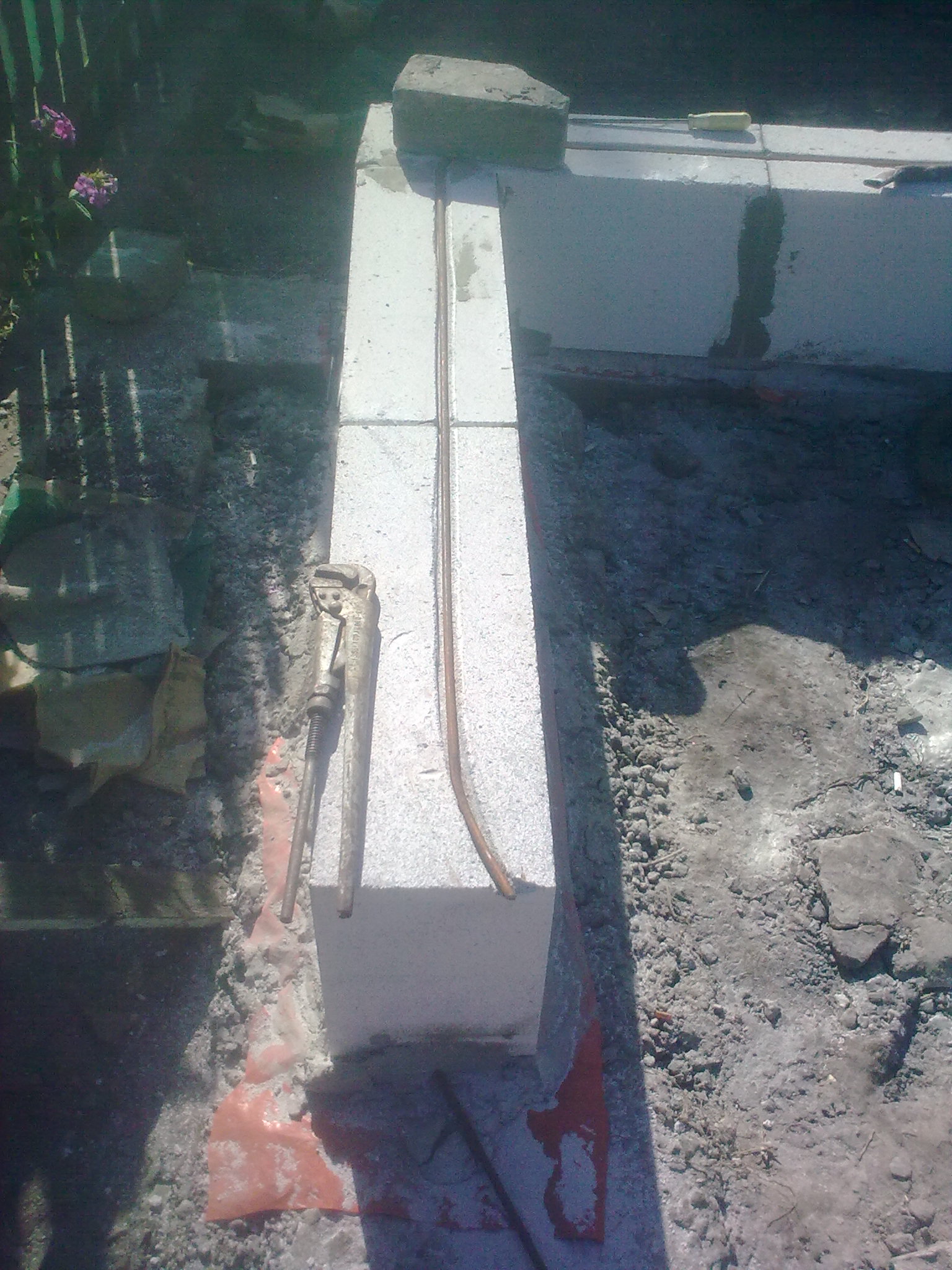

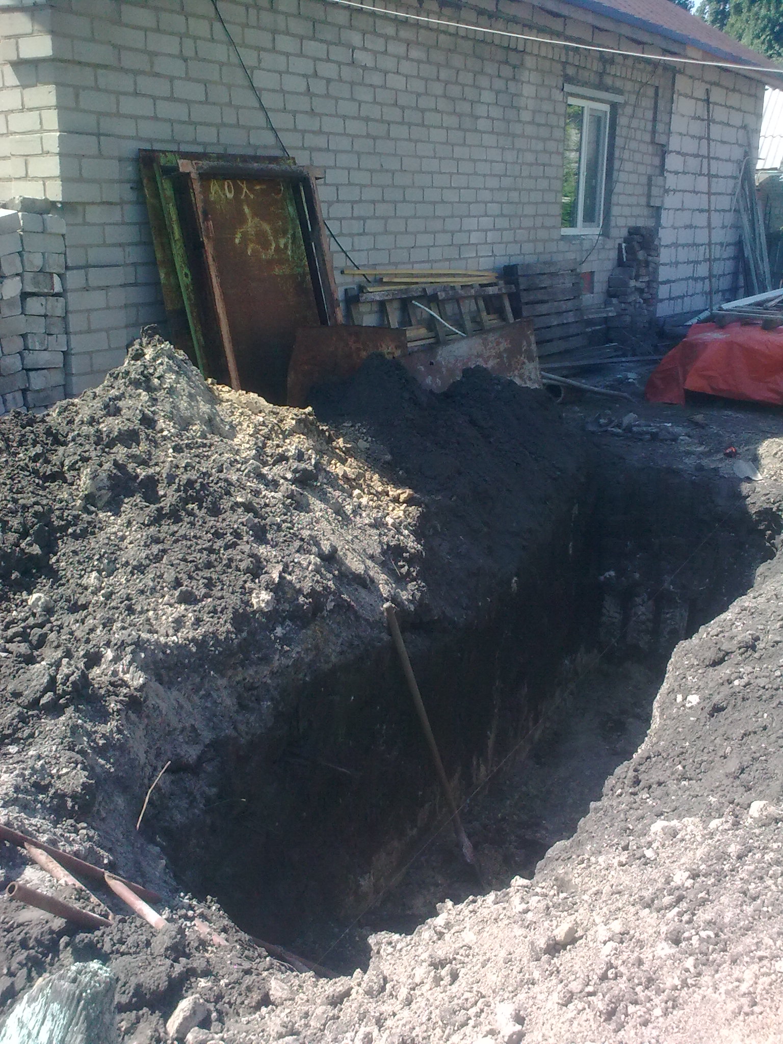

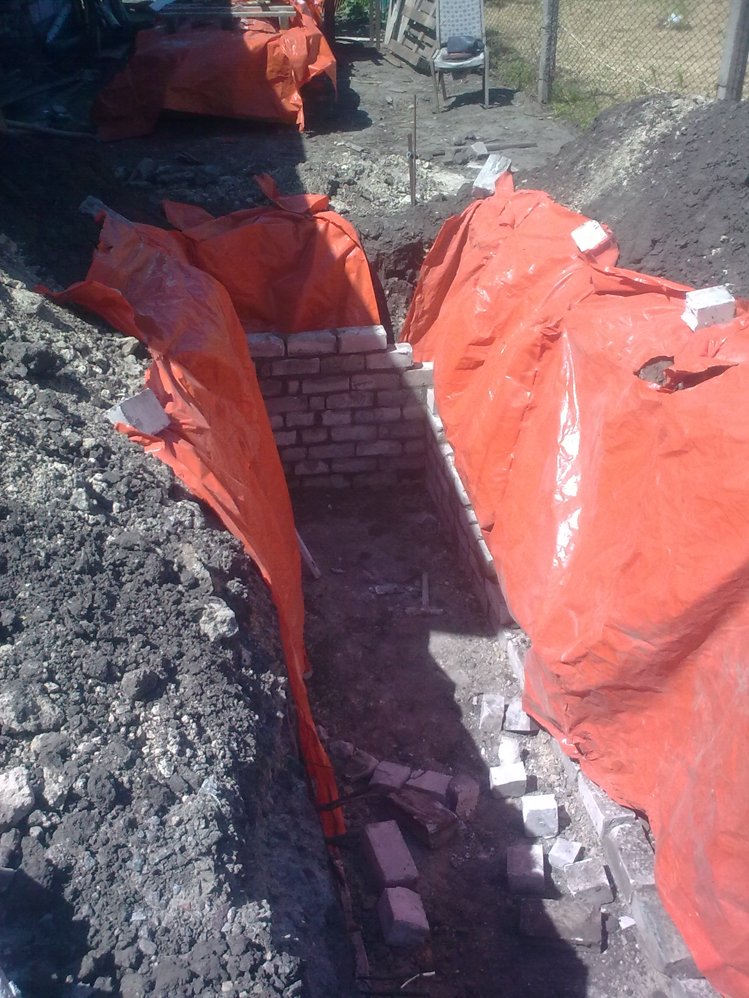

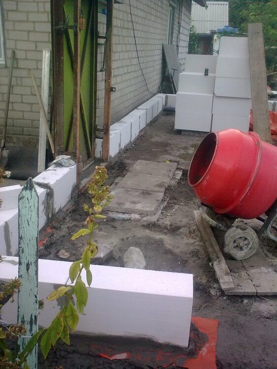

Проезжающий мимо экскаватор, не проехал, т.е. попался. Теперь у меня есть смотровая яма, но нет гаража:)

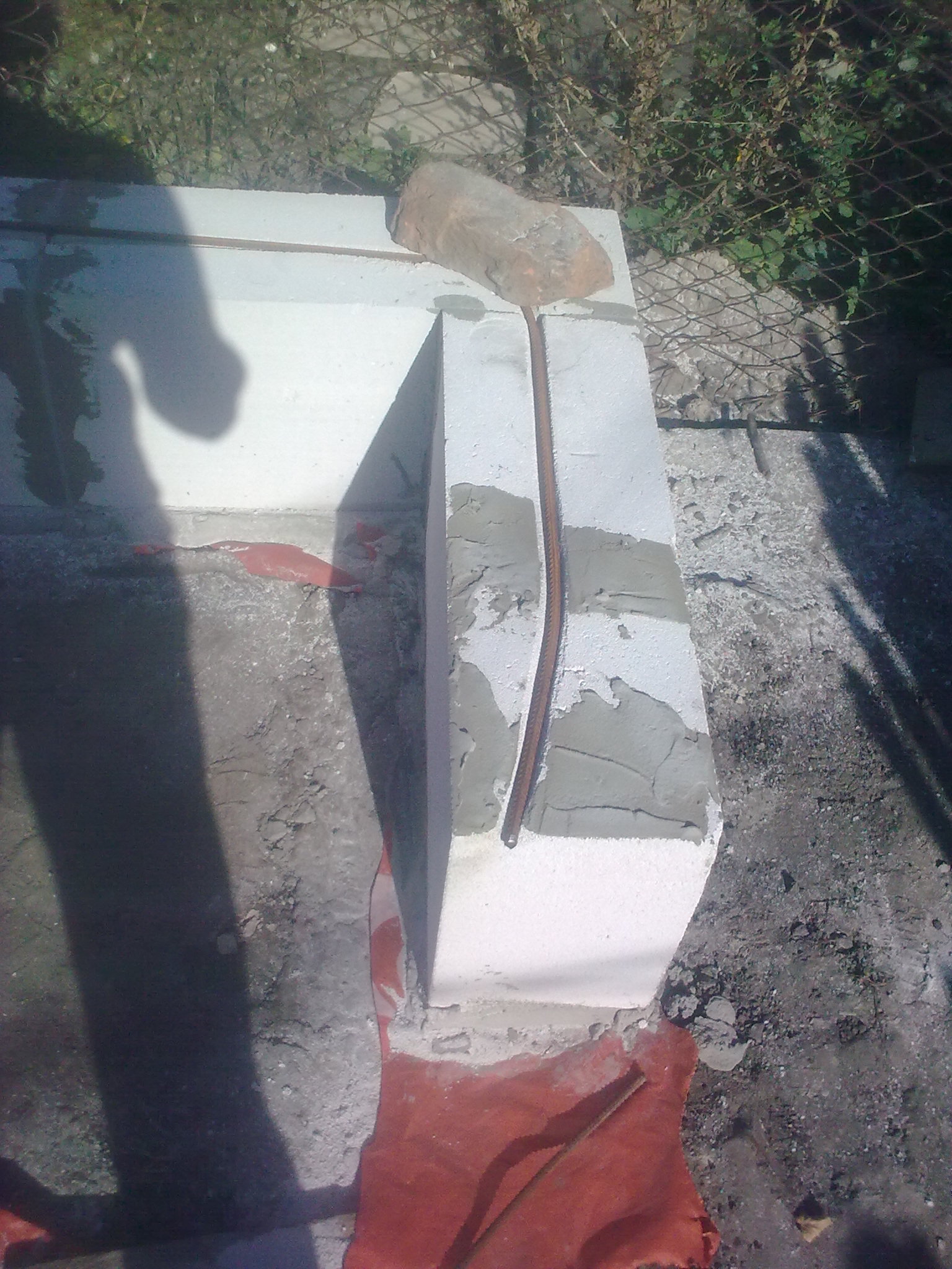

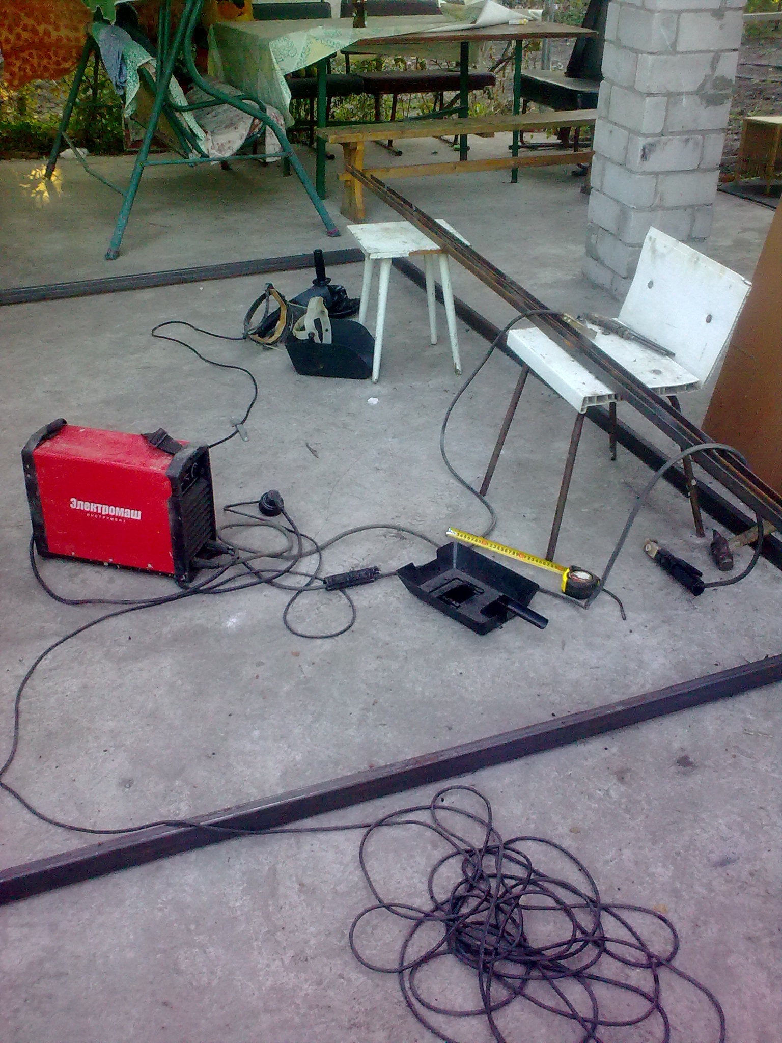

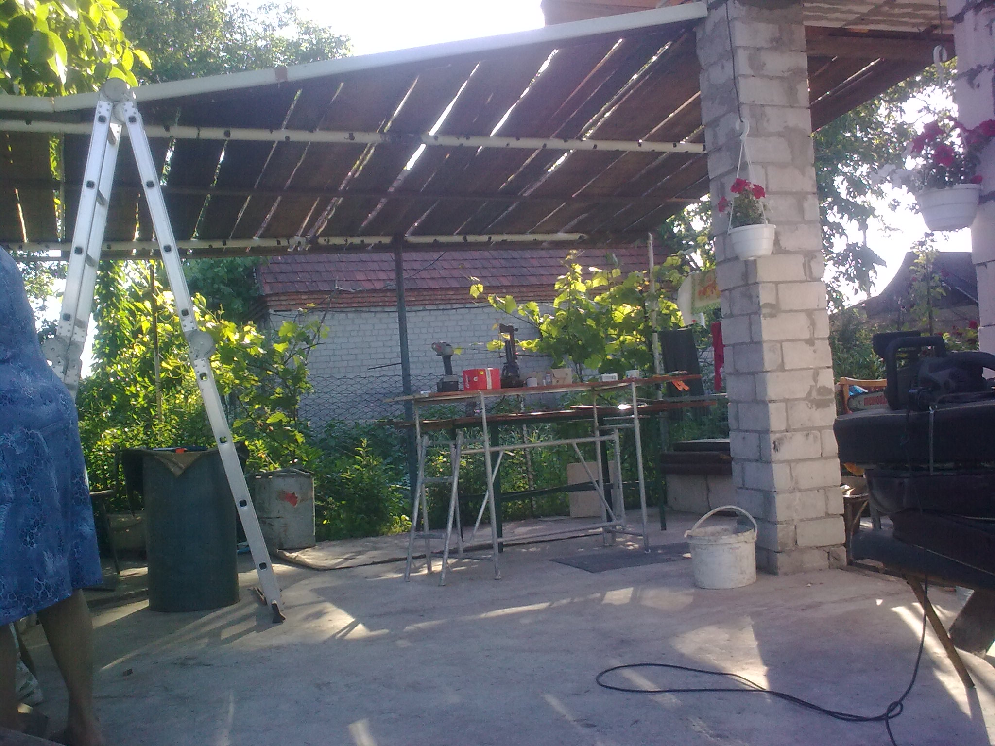

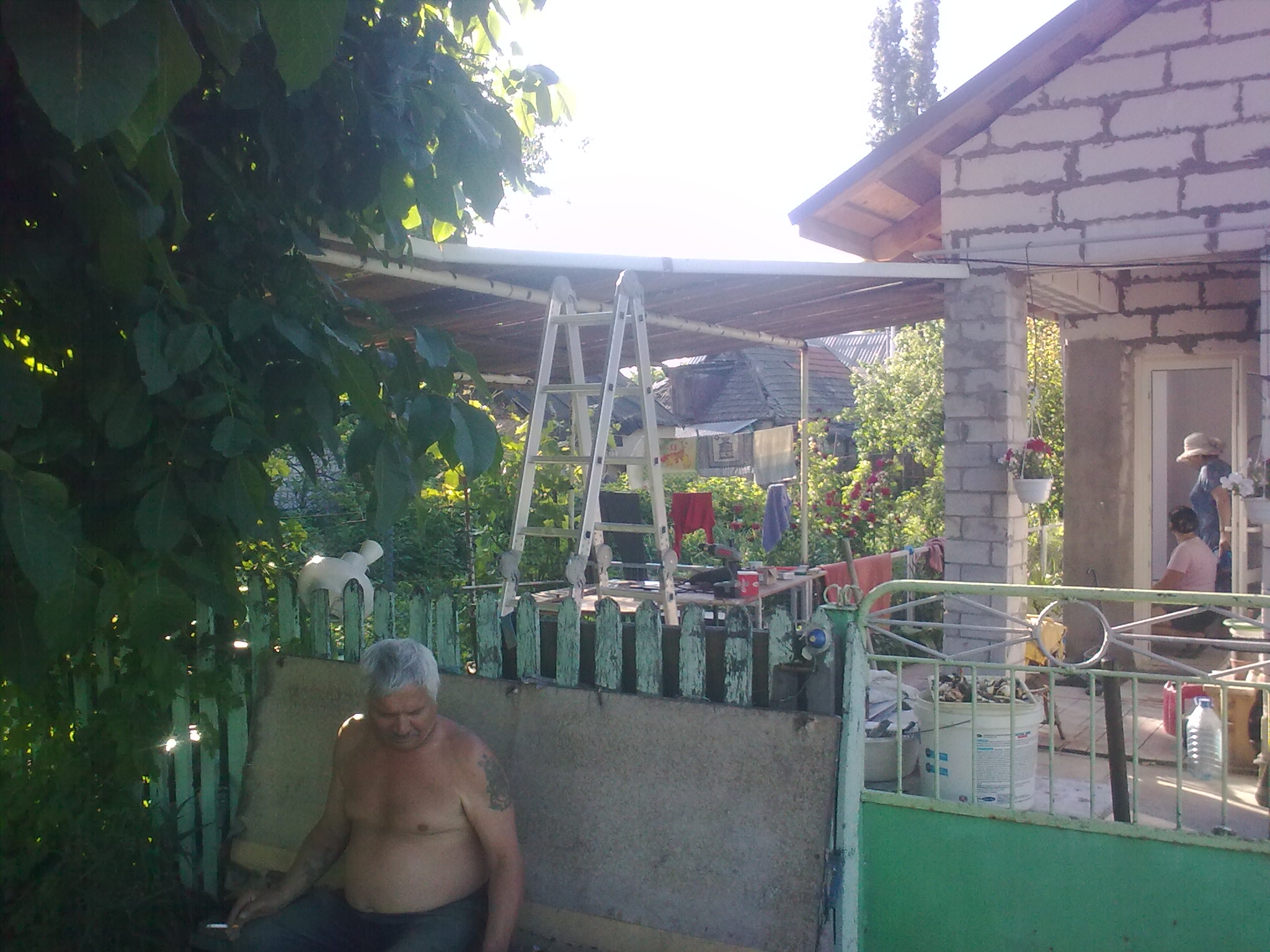

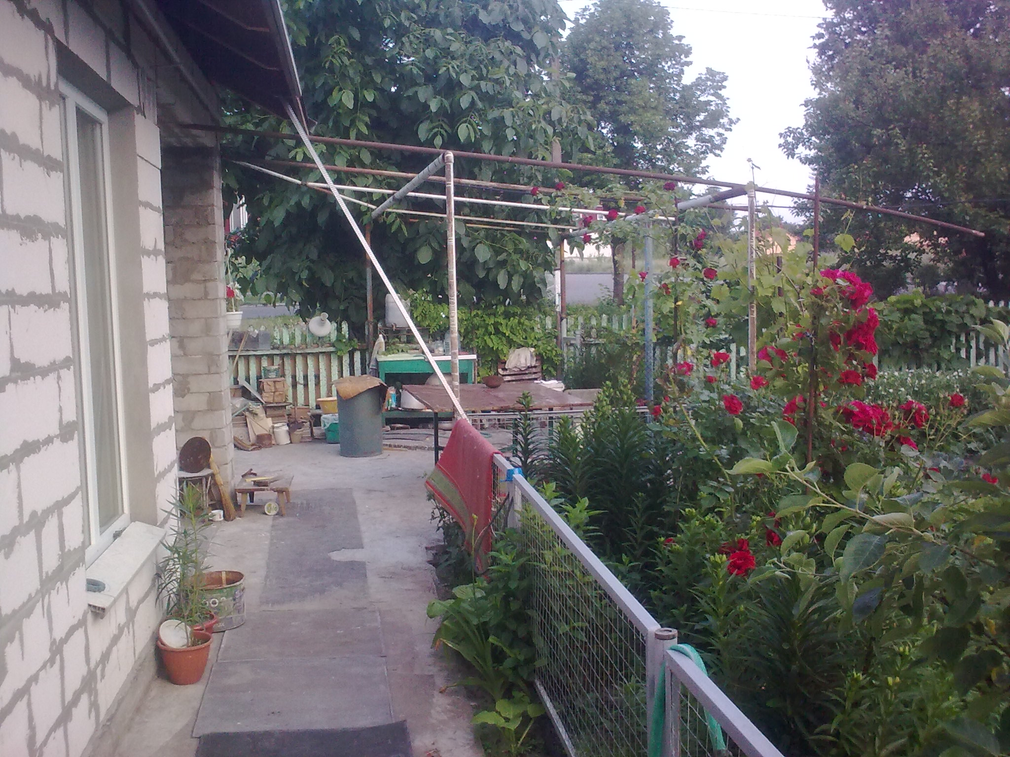

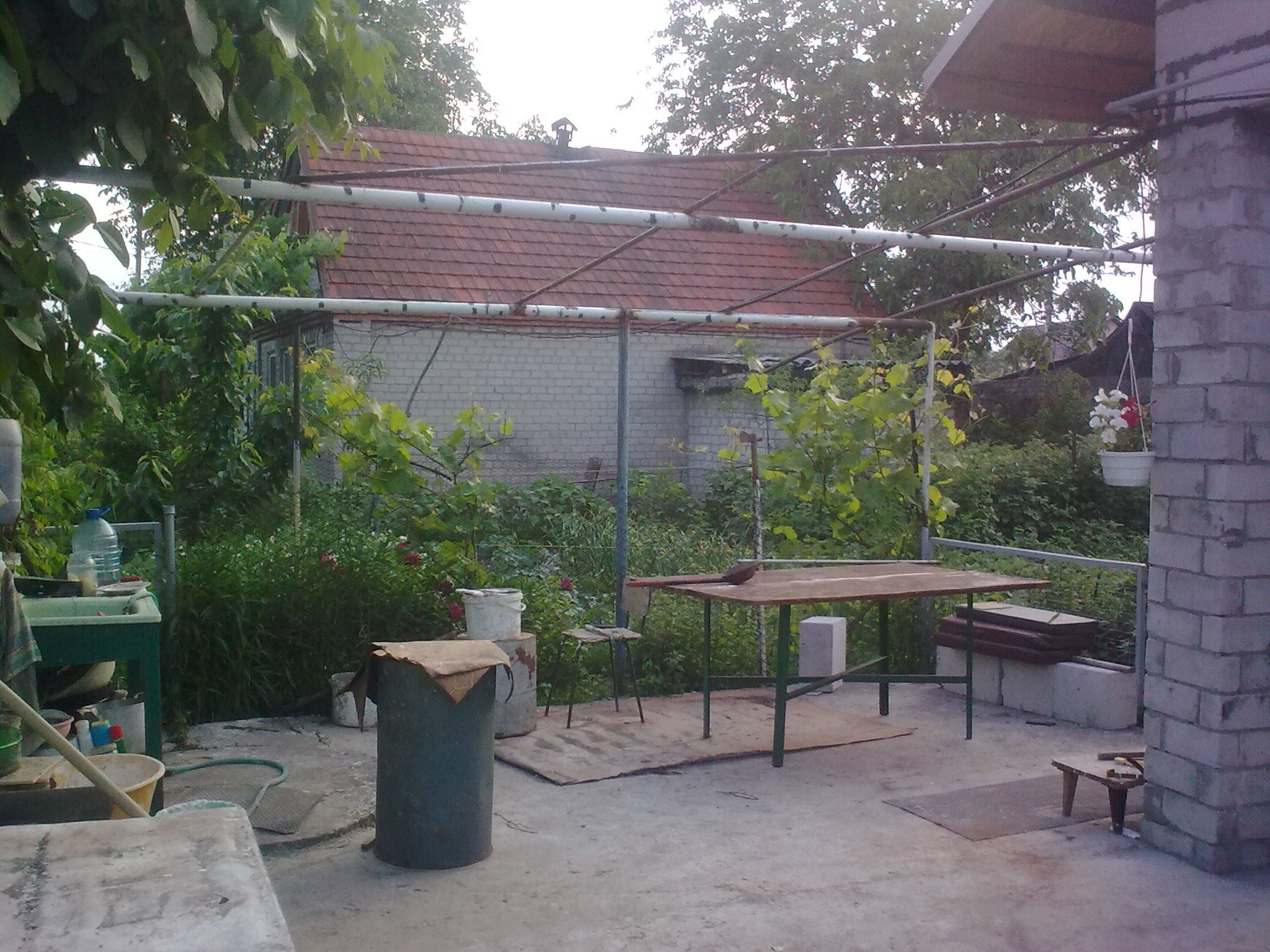

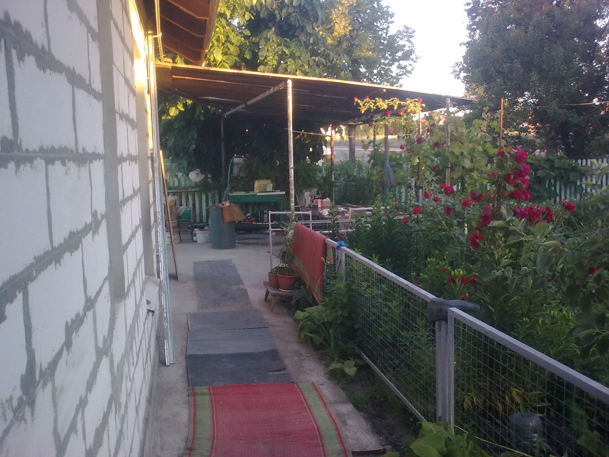

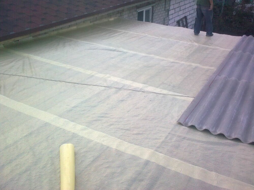

Сделали навес беседки, как обычно, из того что было. "Березки - это стойки старого навеса, остальное из снятых труб отопления.

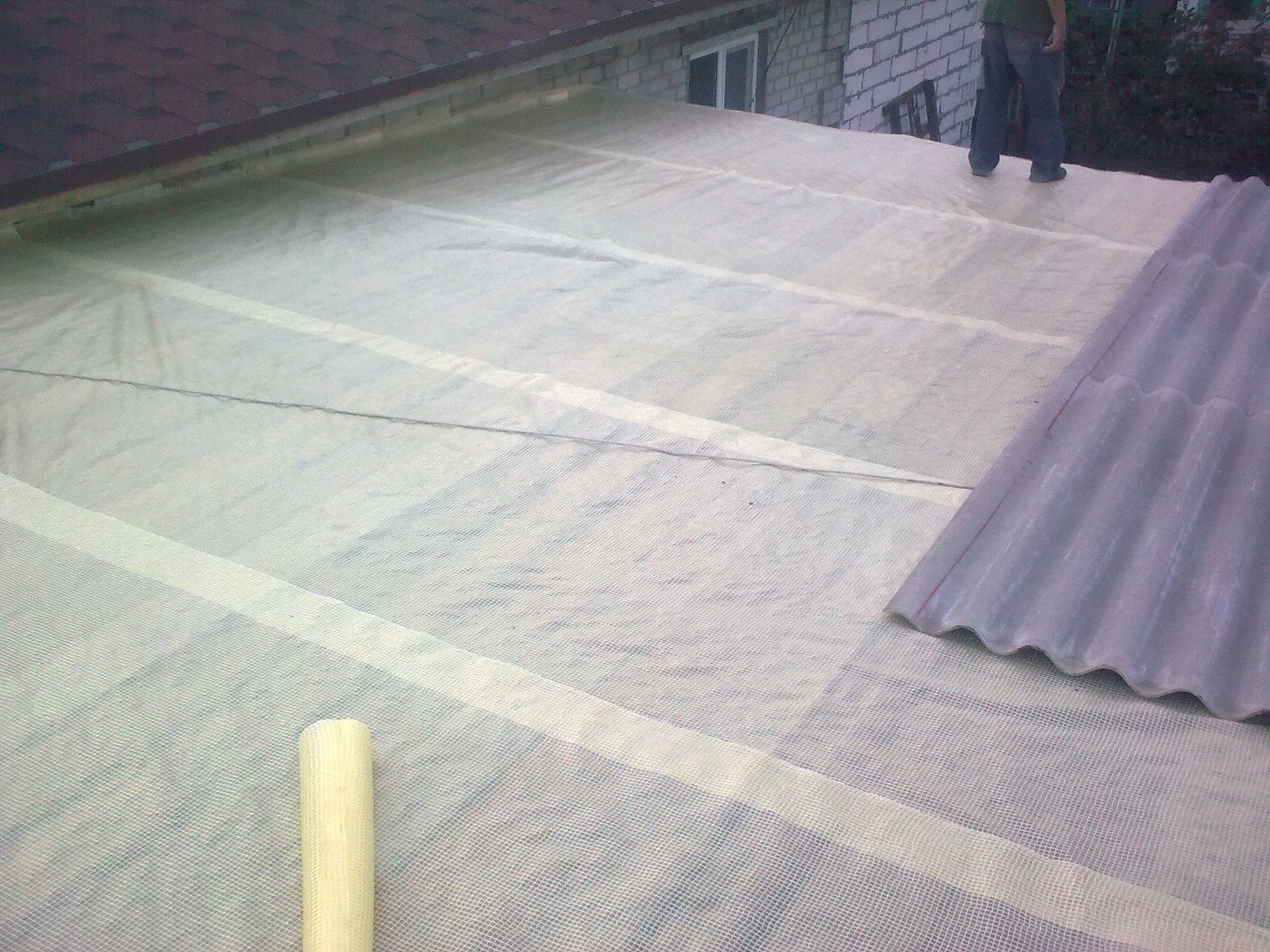

Накрыли досками со старой крыши. Покрыть хватило 11 листов оцинковки.

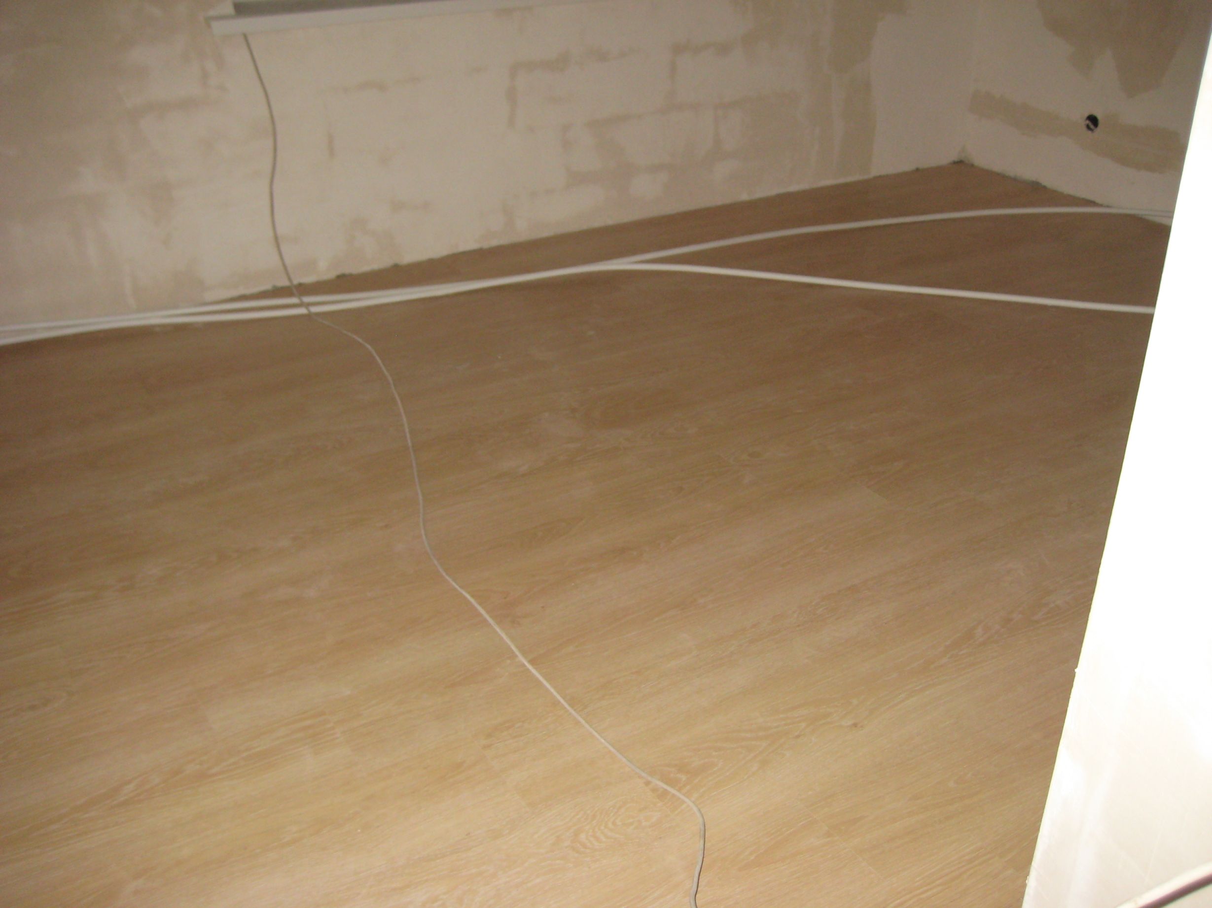

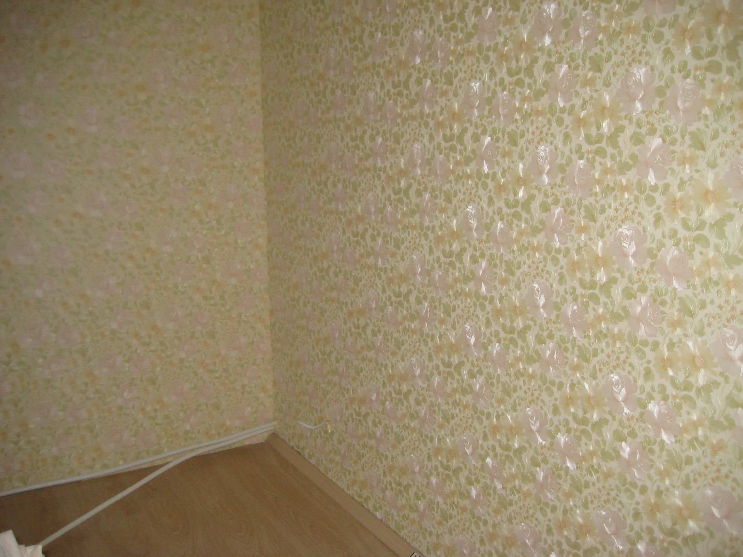

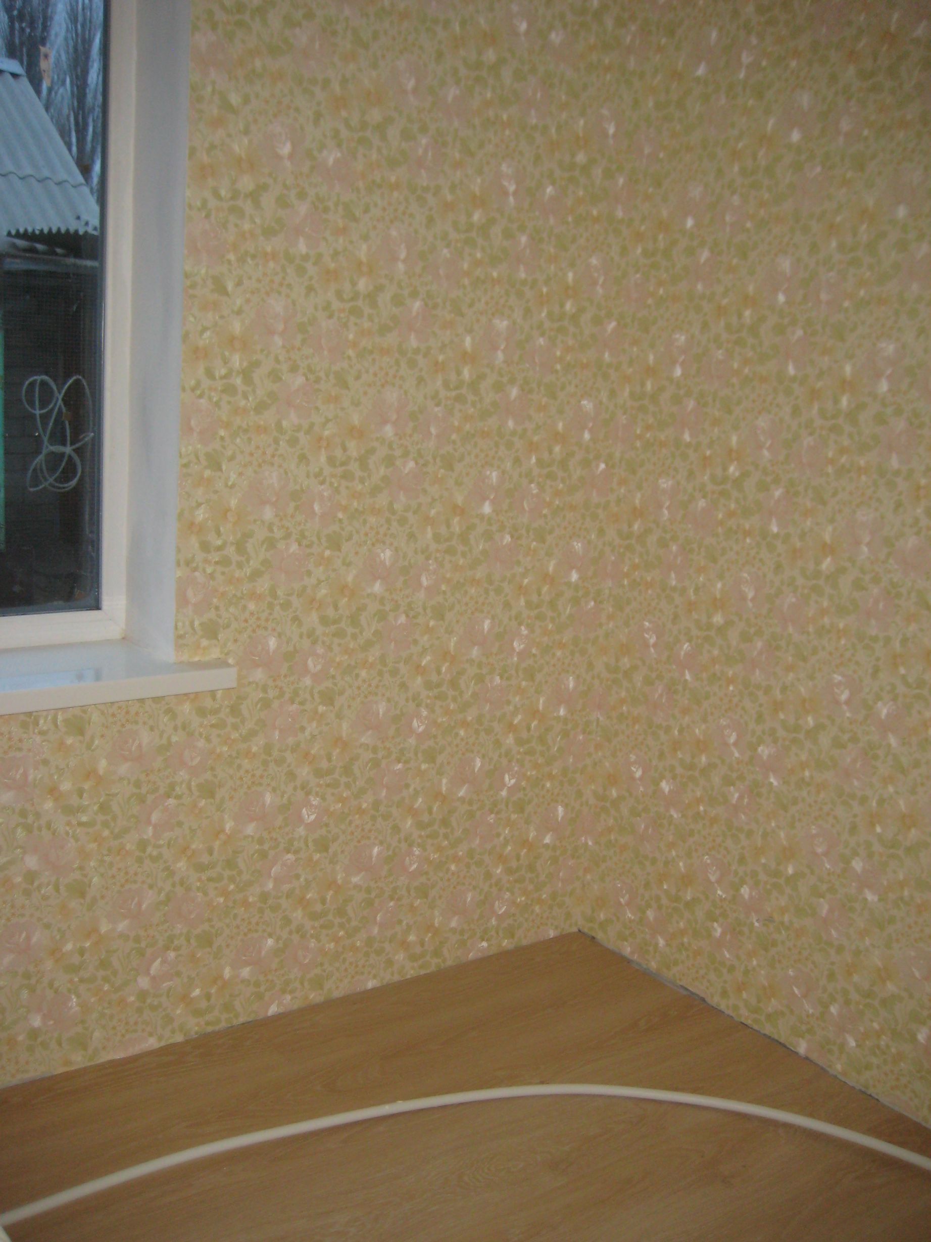

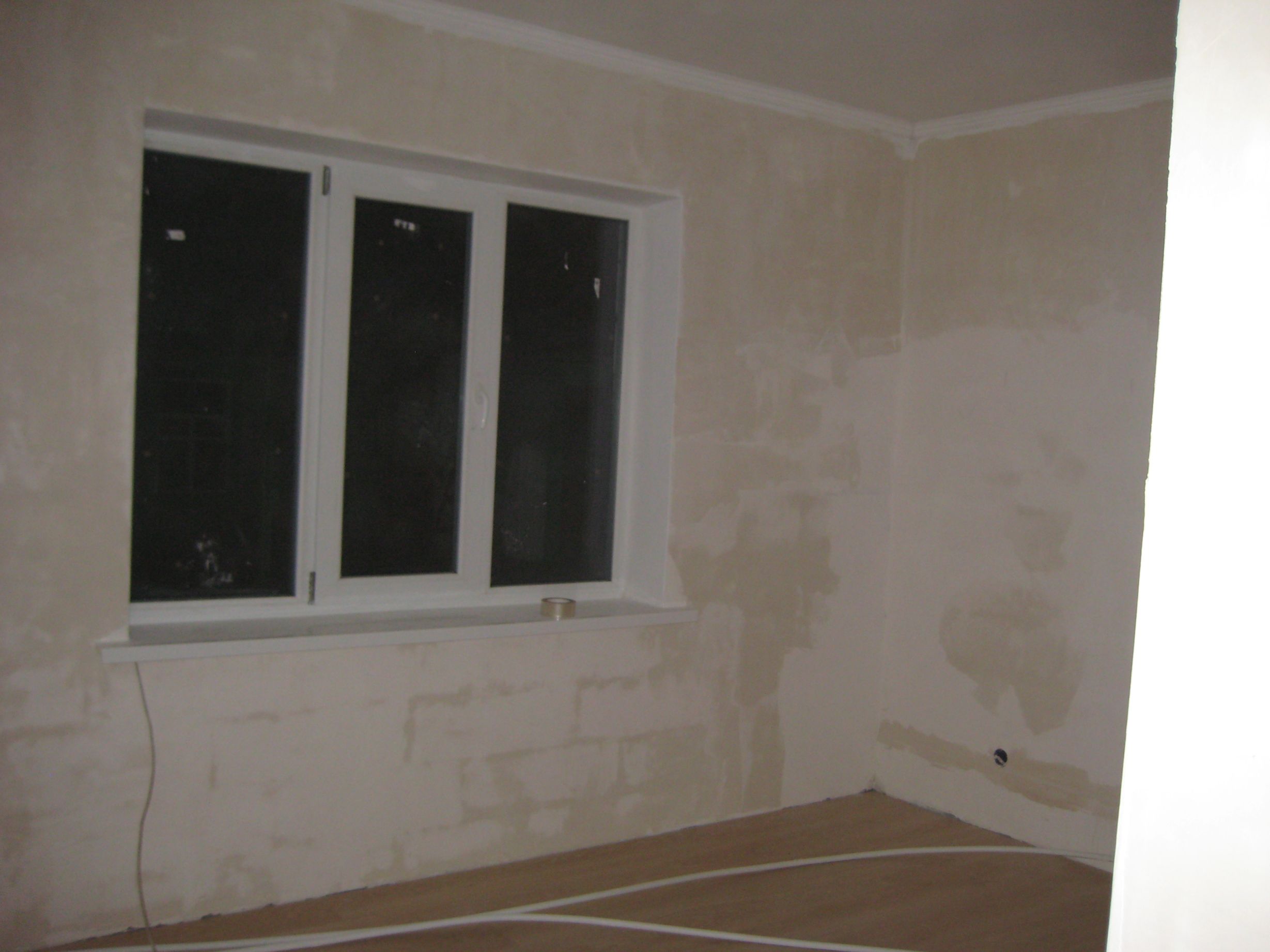

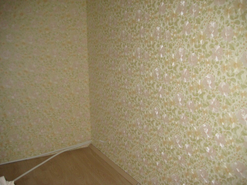

Закончили спальню.

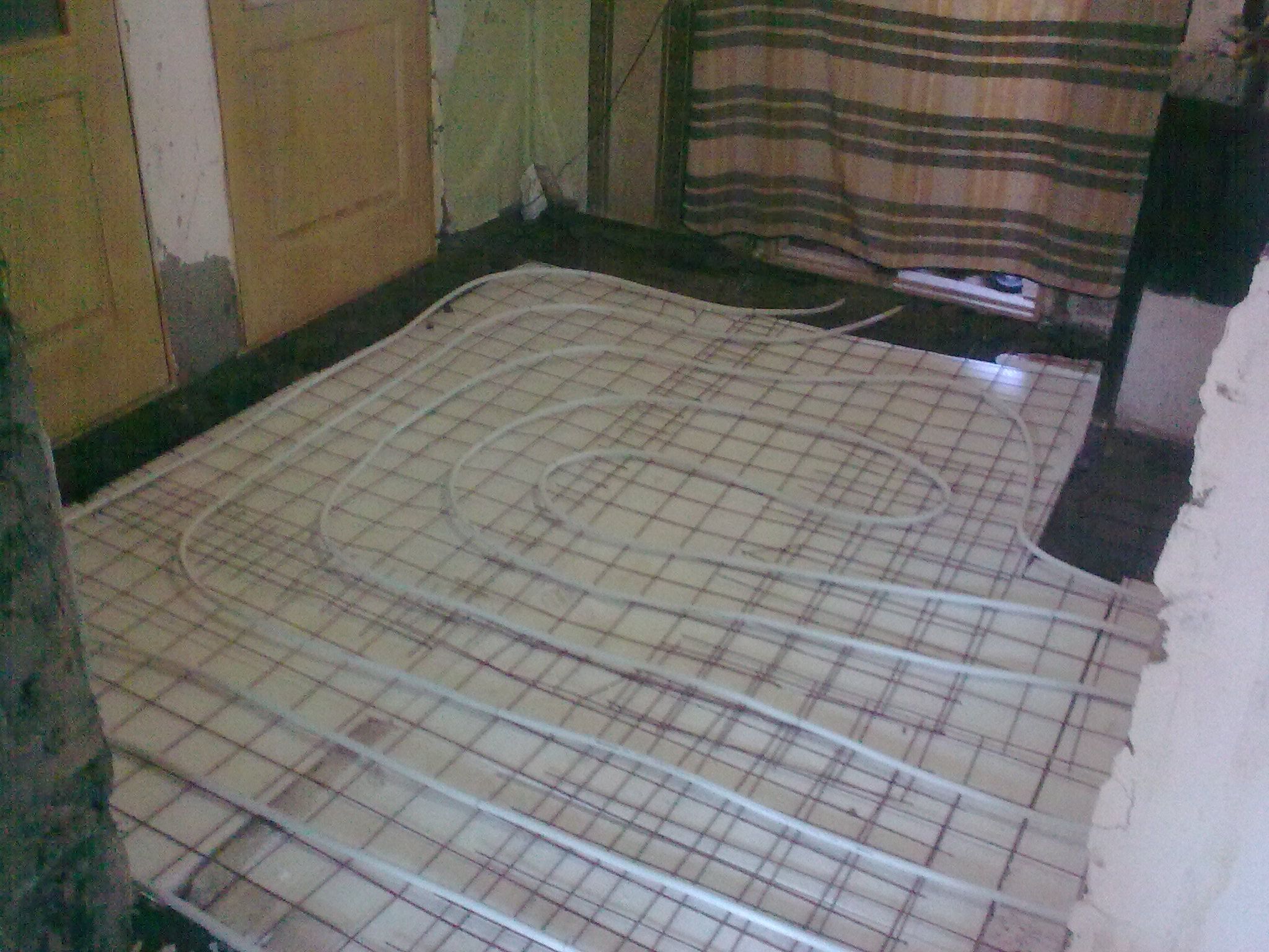

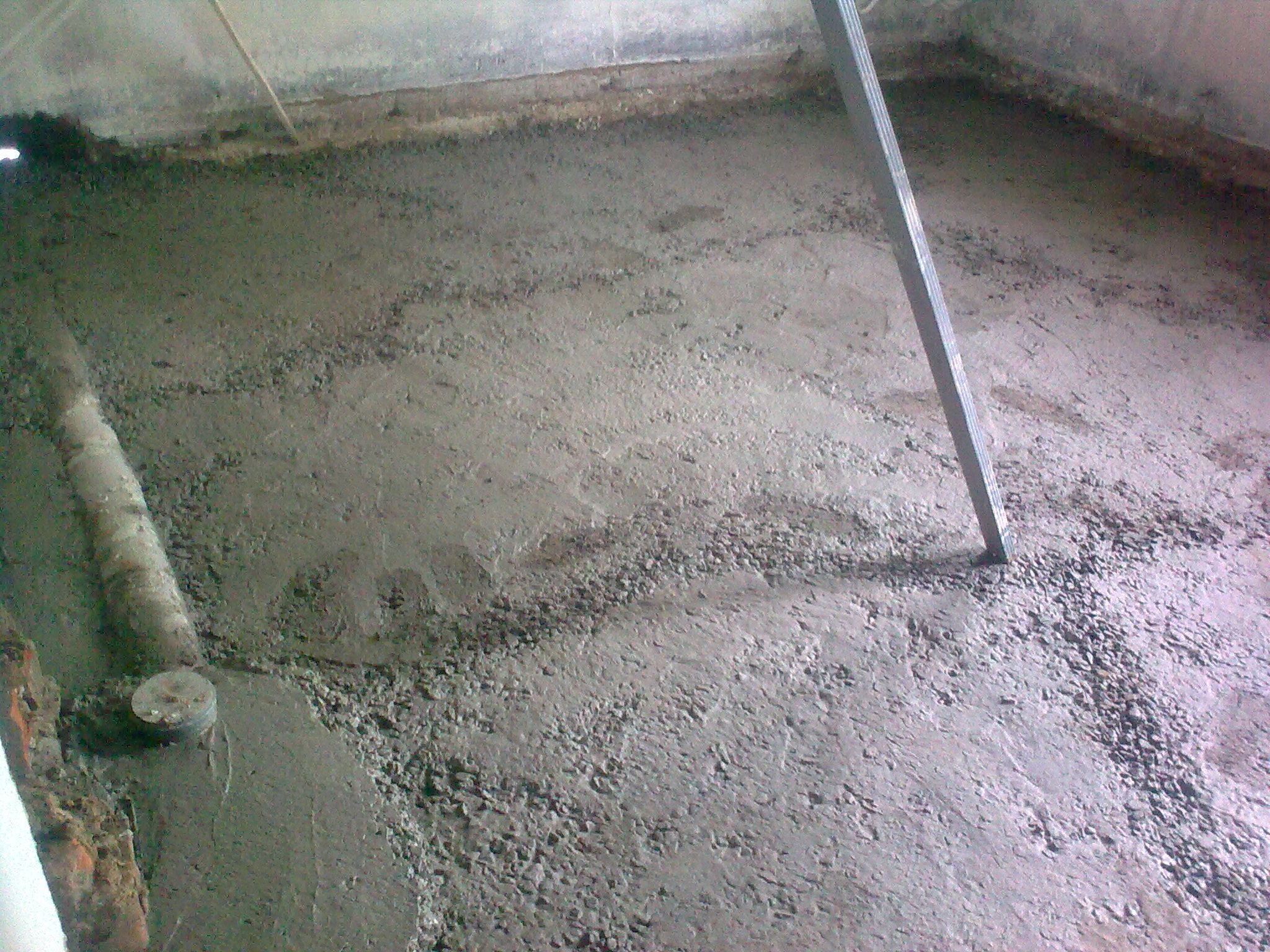

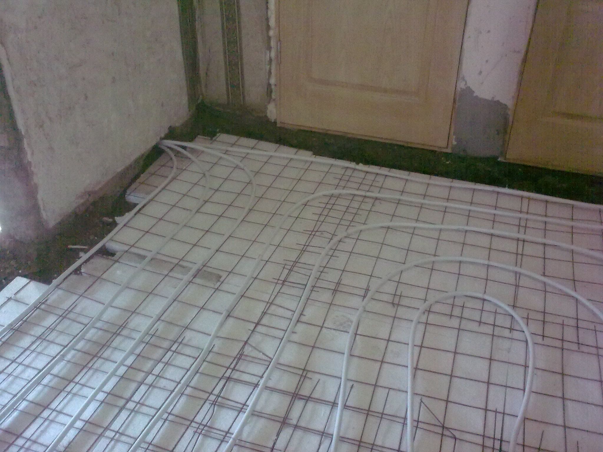

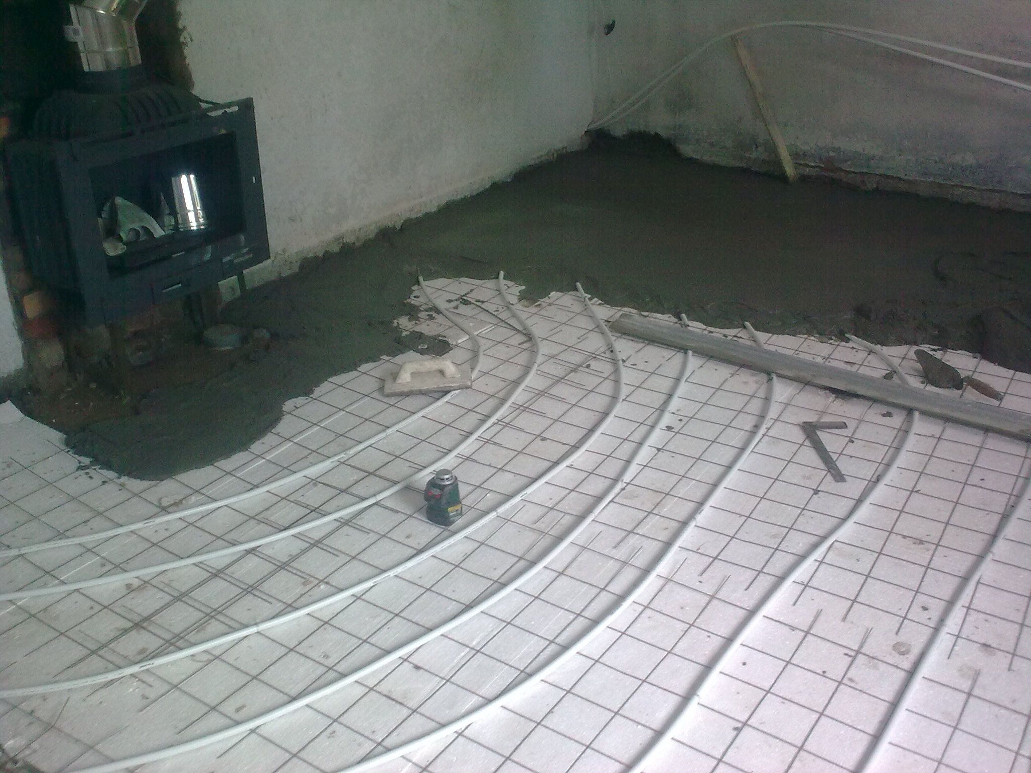

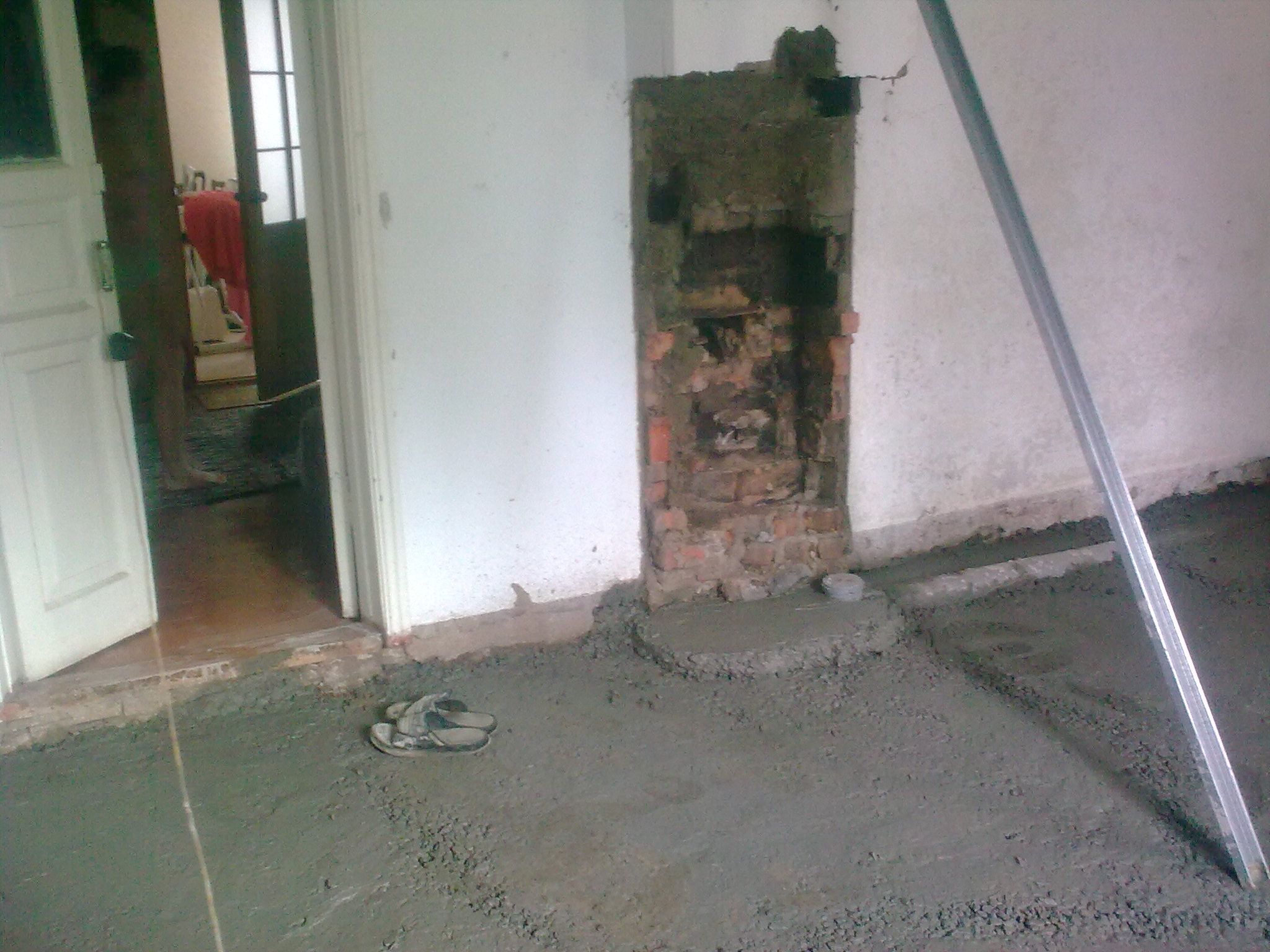

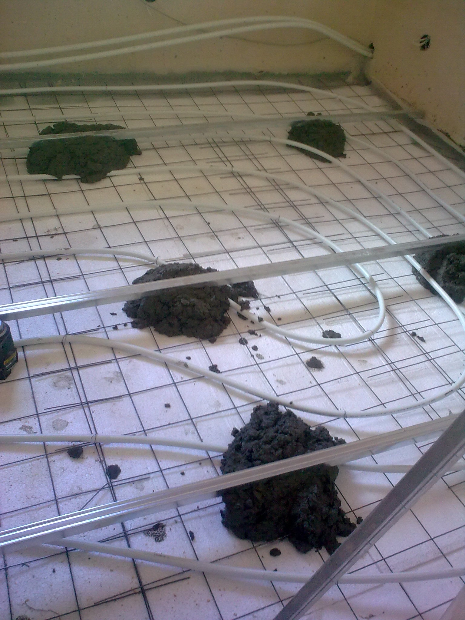

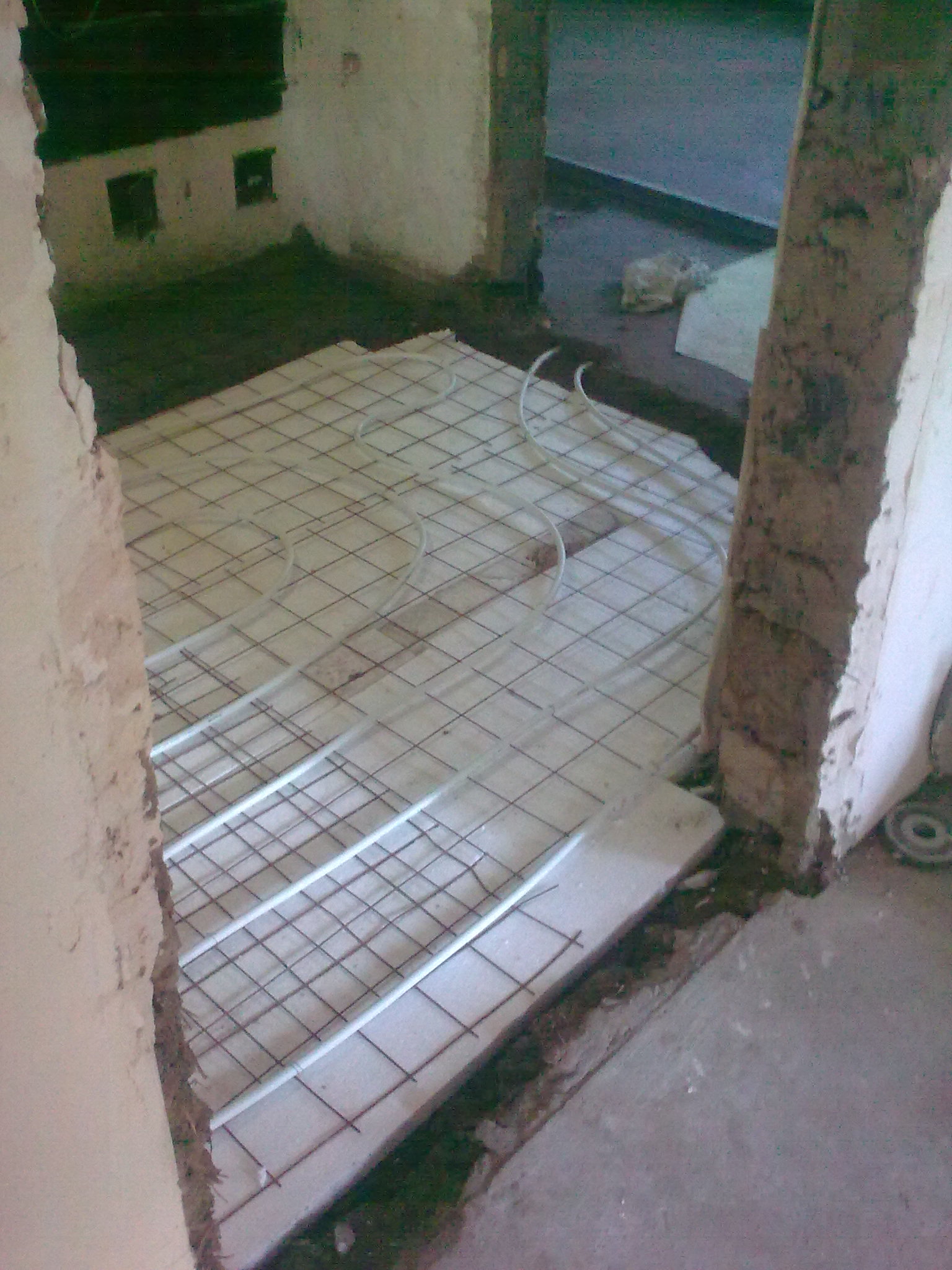

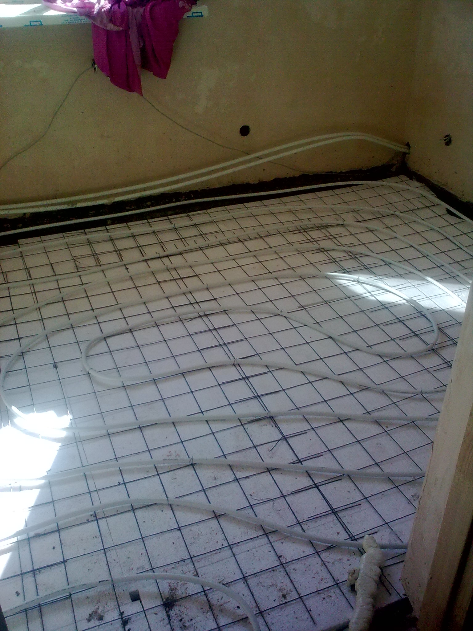

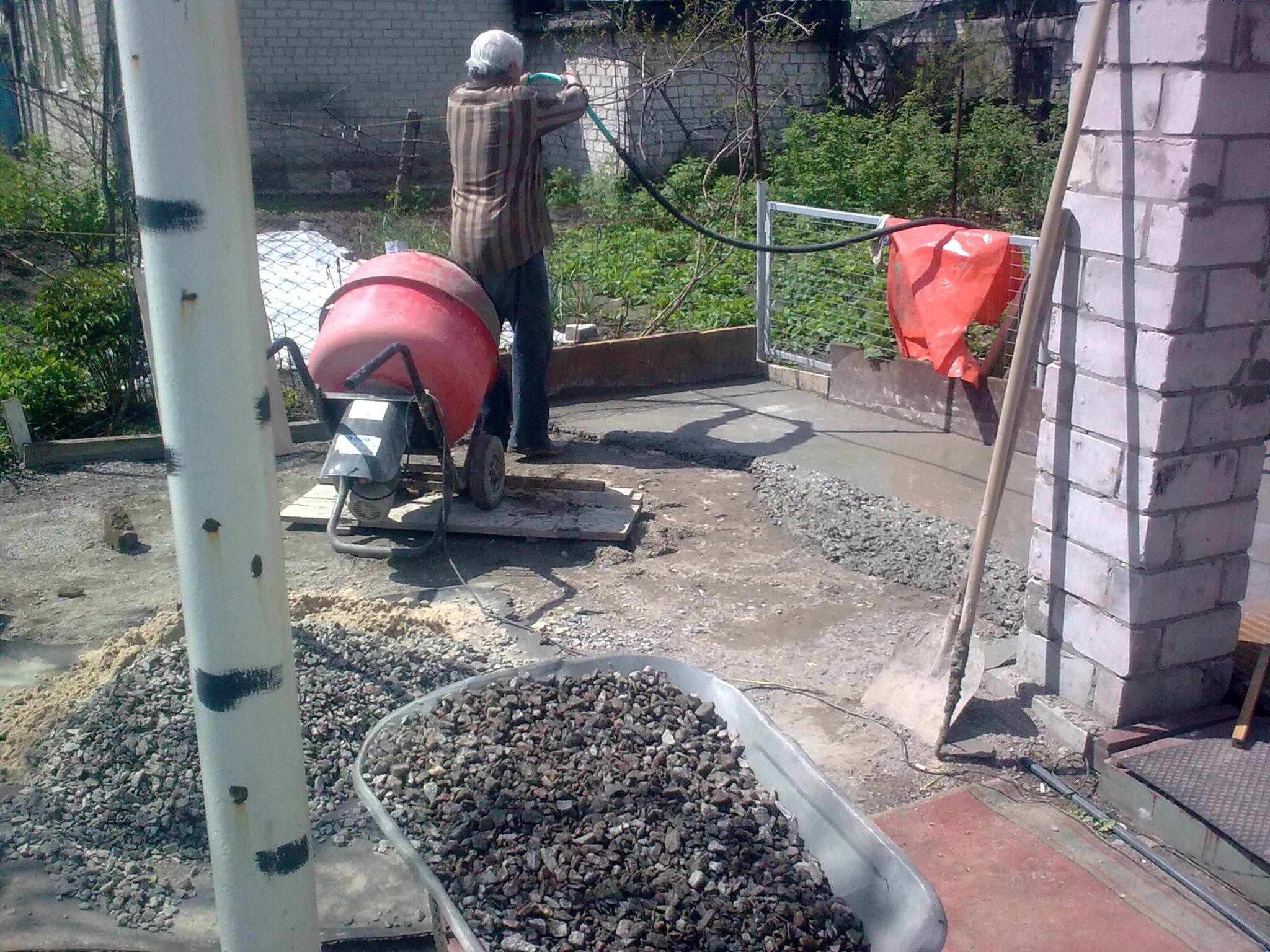

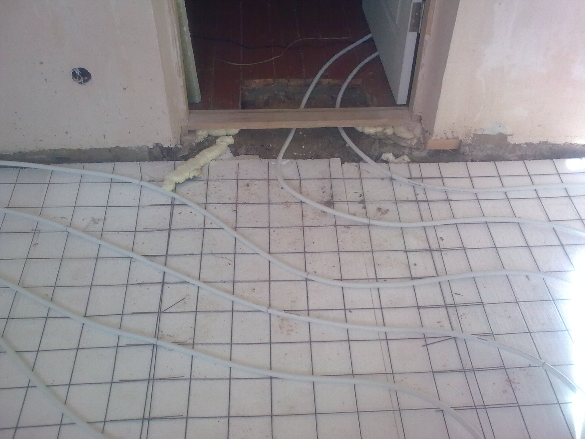

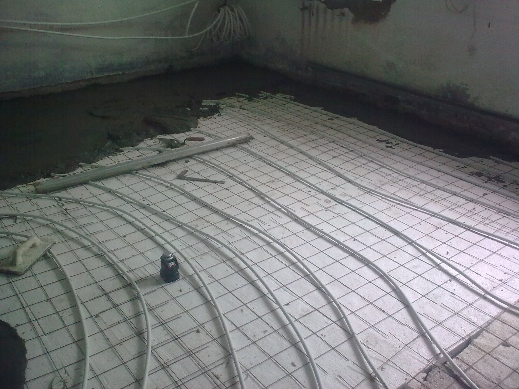

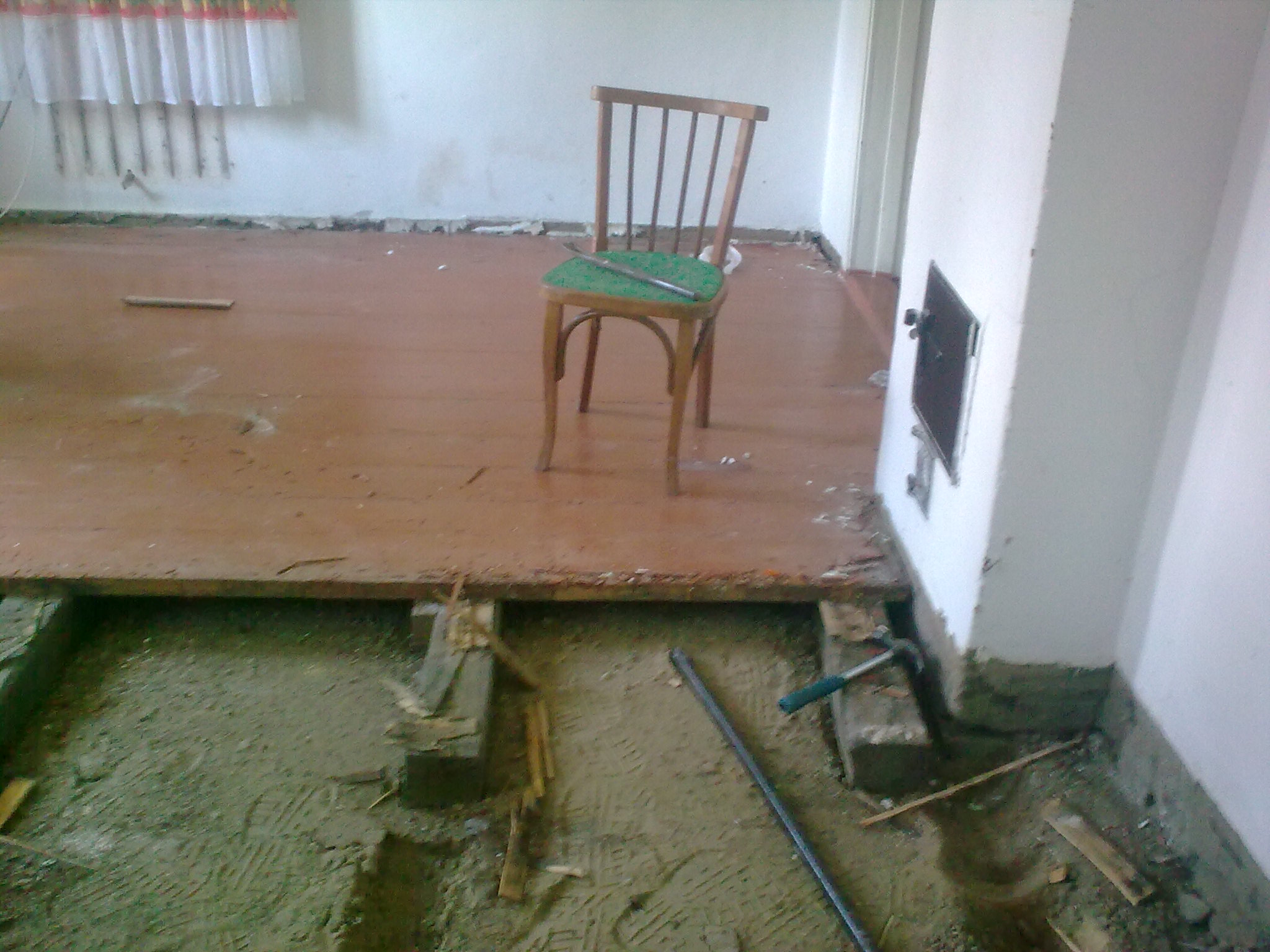

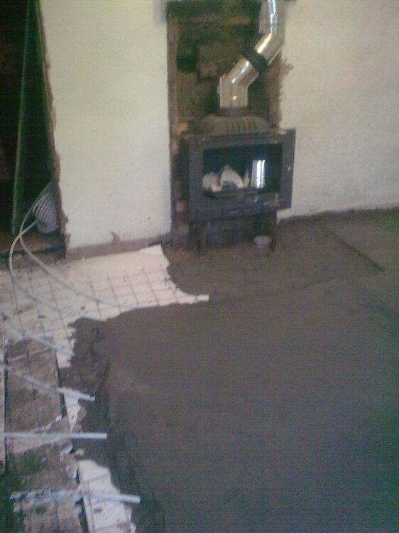

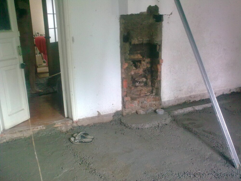

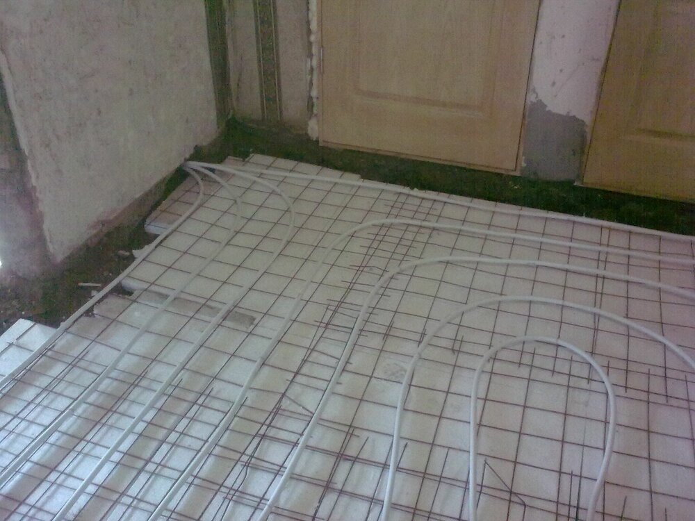

Теплые полы нам понравились, поэтому сорвали все полы старого дома и повторили туже процедуру что и раньше. Черновой пол, пенопласт, решетка, трубы и заливка. Единственное отличие что не ждали долго застывания чернового пола. Продолжали дальше через 1-2 дня. Песок на черновой пол брали из под ног и месили тут же, а вот когда заливали чистовой, раствор ведрами носили с улицы.

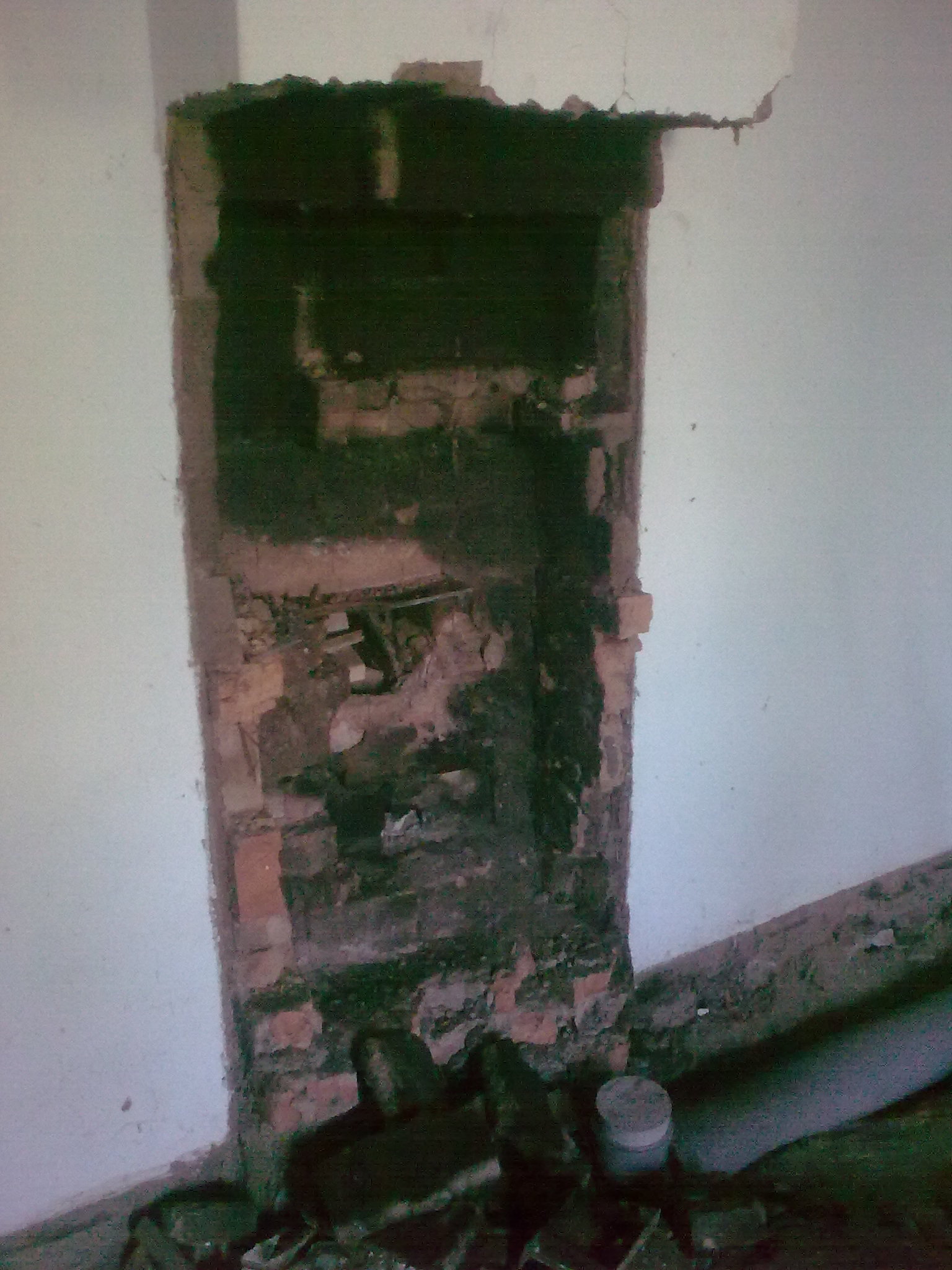

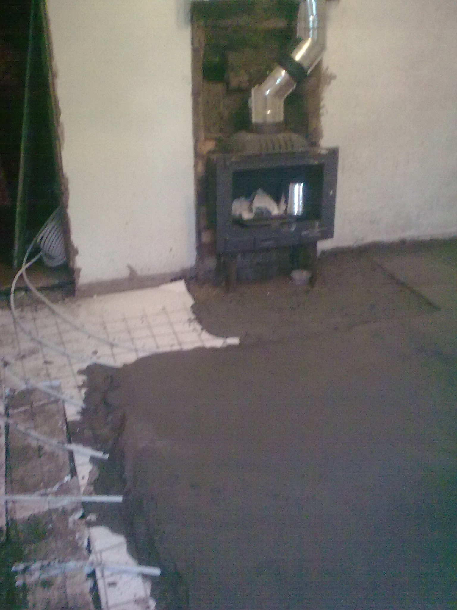

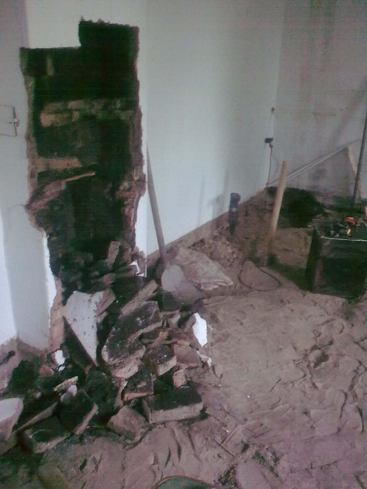

Разобрали второй канал печки, им мы и не пользовались, там будет камин. Подвели трубу воздухзабора из будущего гаража. Примеряли каминную вставку.

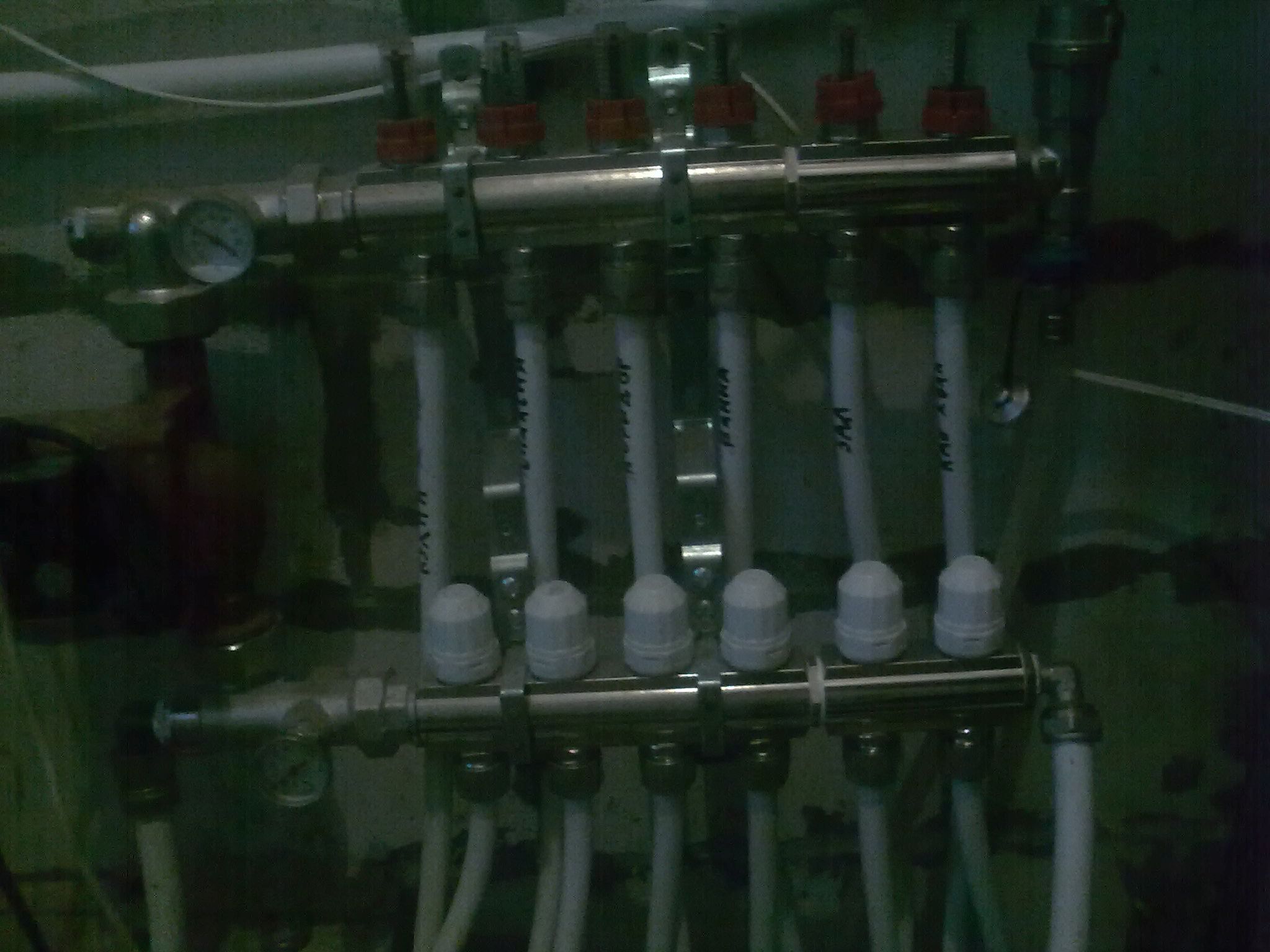

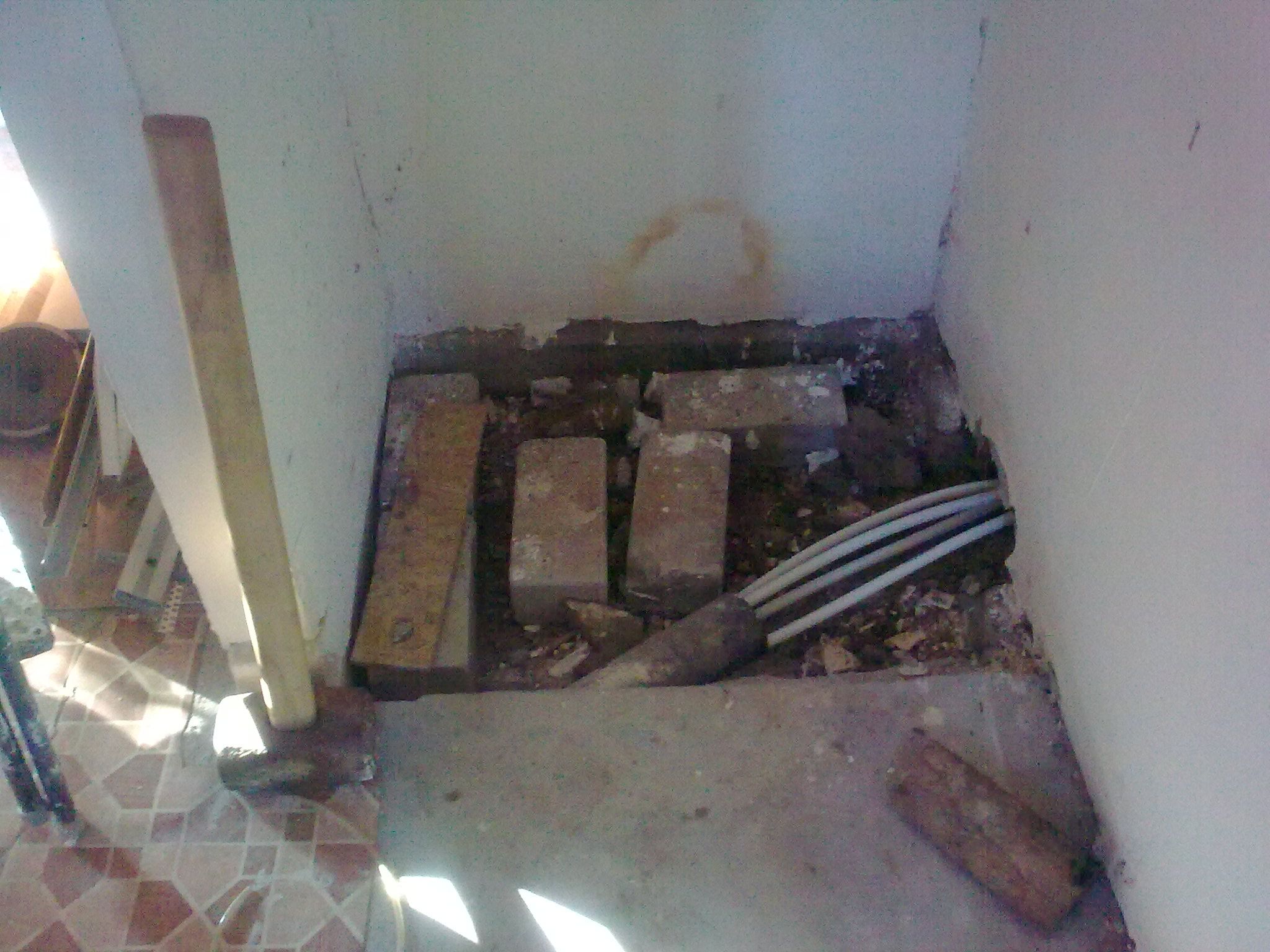

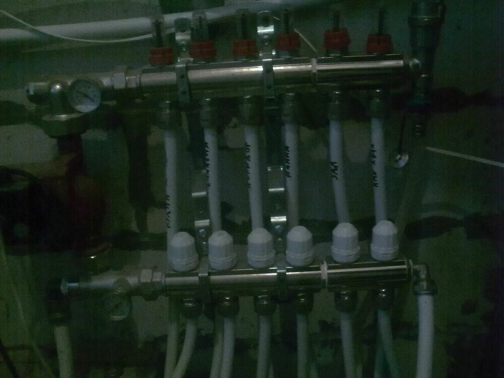

Хорошо что я, предусмотрительно проложил трубу из кладовки в котельную, под новым полом. Теперь через нее протянули трубы теплого пола в оставшиеся комнаты. Купил недостающее и добавил коллектор. Батарея будет одна, в ванной, только потому что там хочется по теплее и для сушки. Как показала прошлая зима, отопление полом нам вполне достаточно. Конечно труба до батареи в ванной, идет вдоль стен по всем комнатам, это тоже как бы отопление, но и дополнительно батарею врезать в случае недостатка отопления полом не проблема. Посмотрим как система отопления справится этой зимой, все таки добавил почти 40м/кв теплого пола.

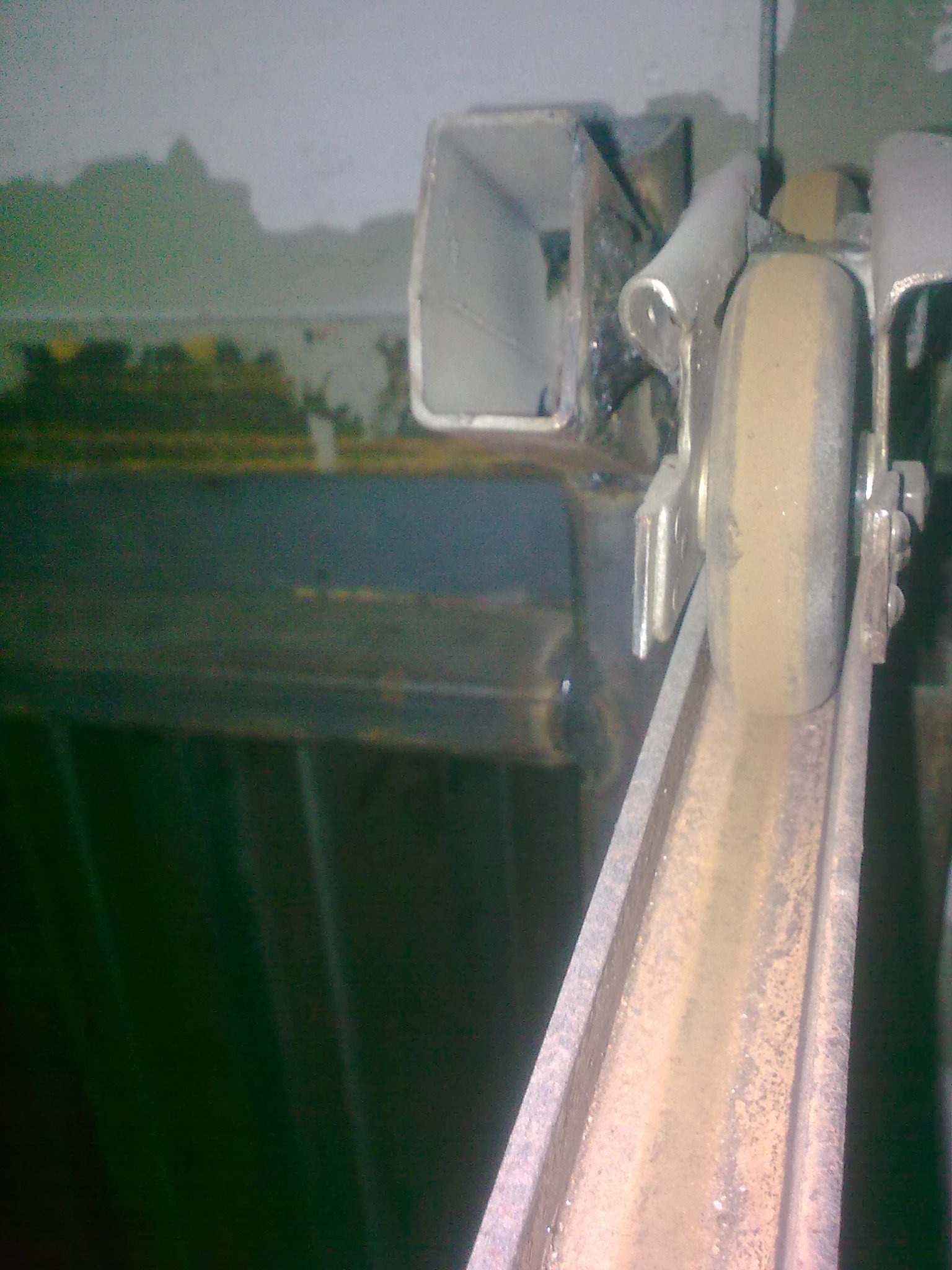

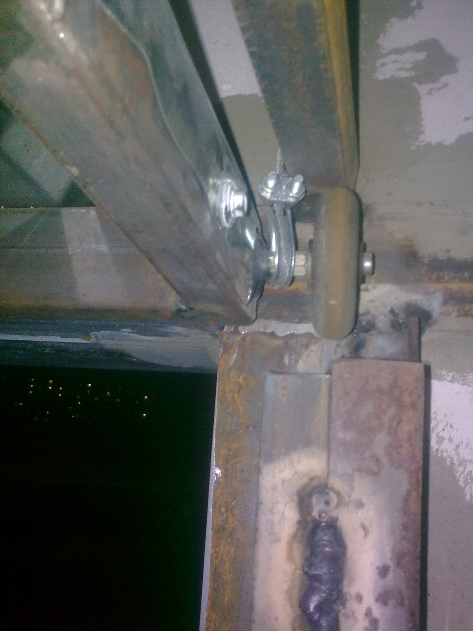

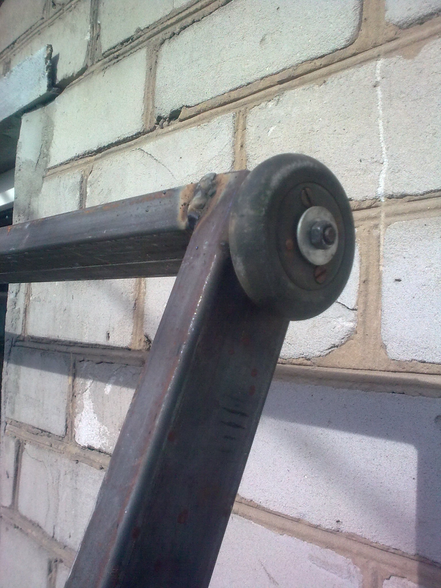

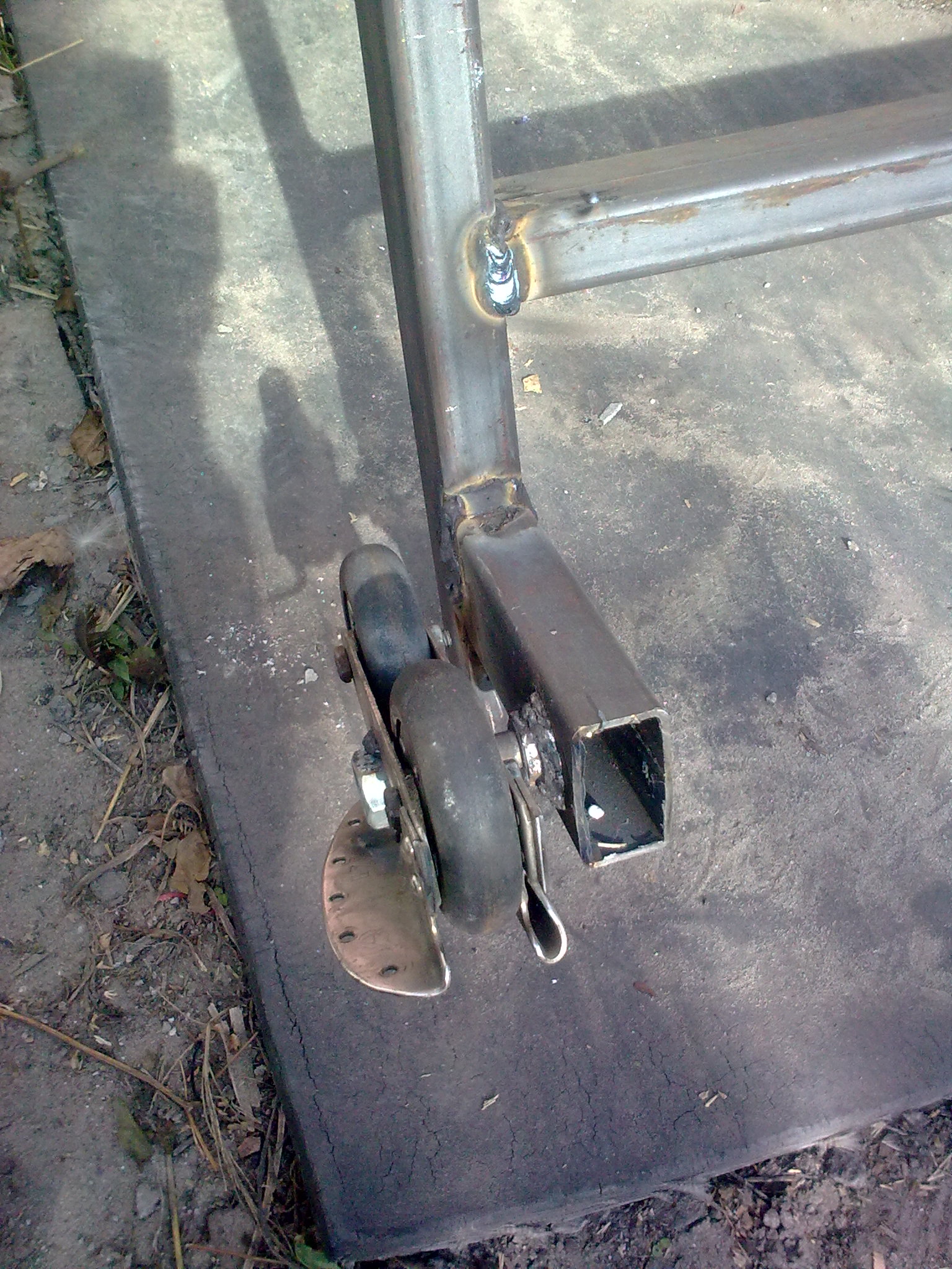

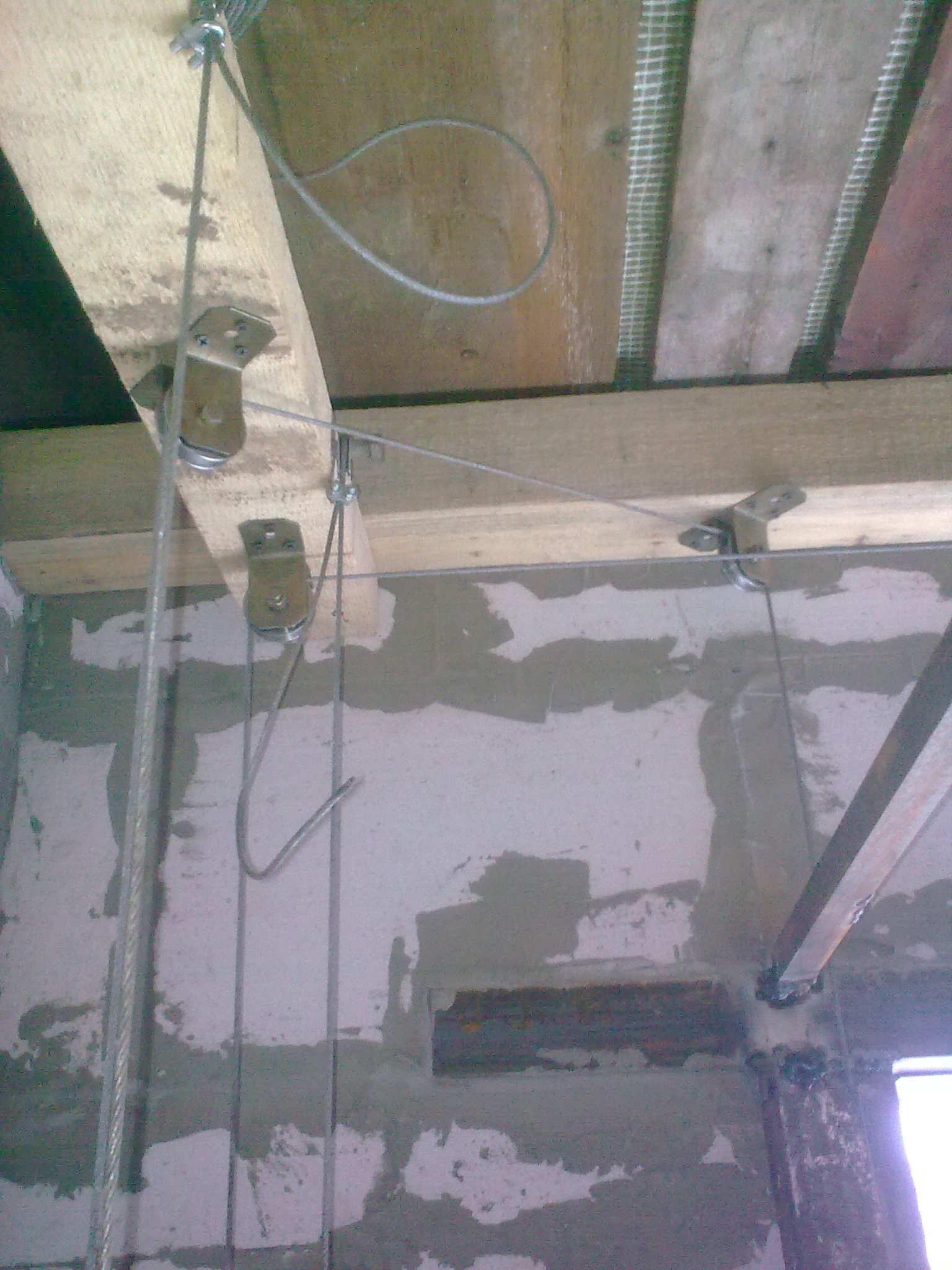

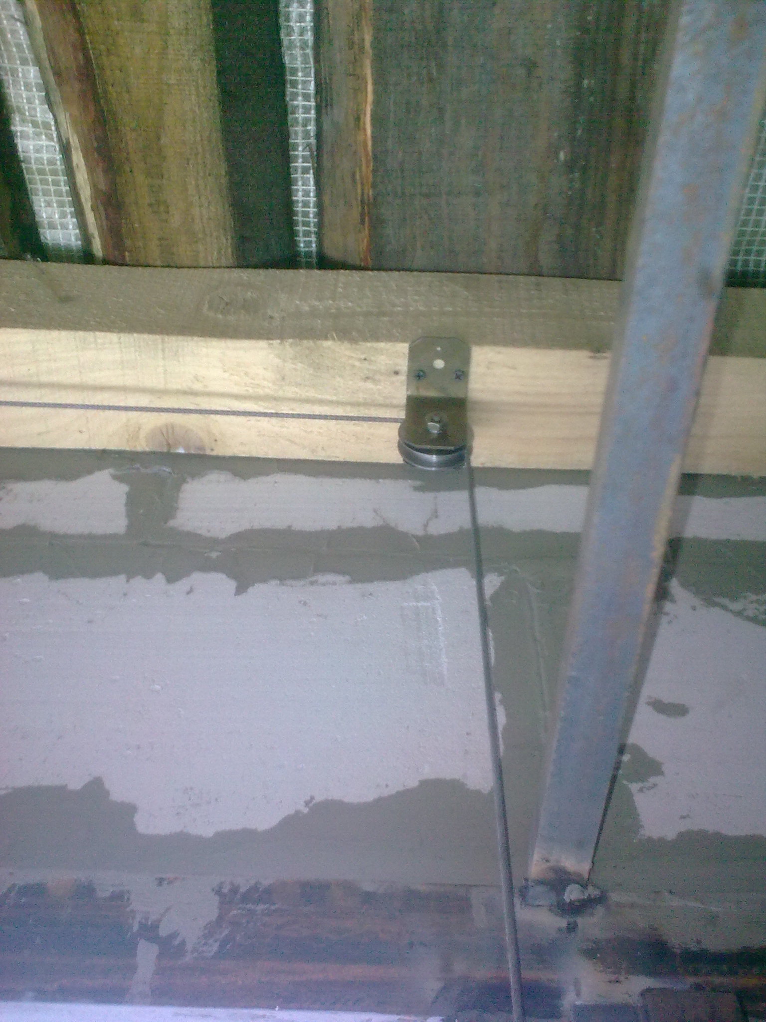

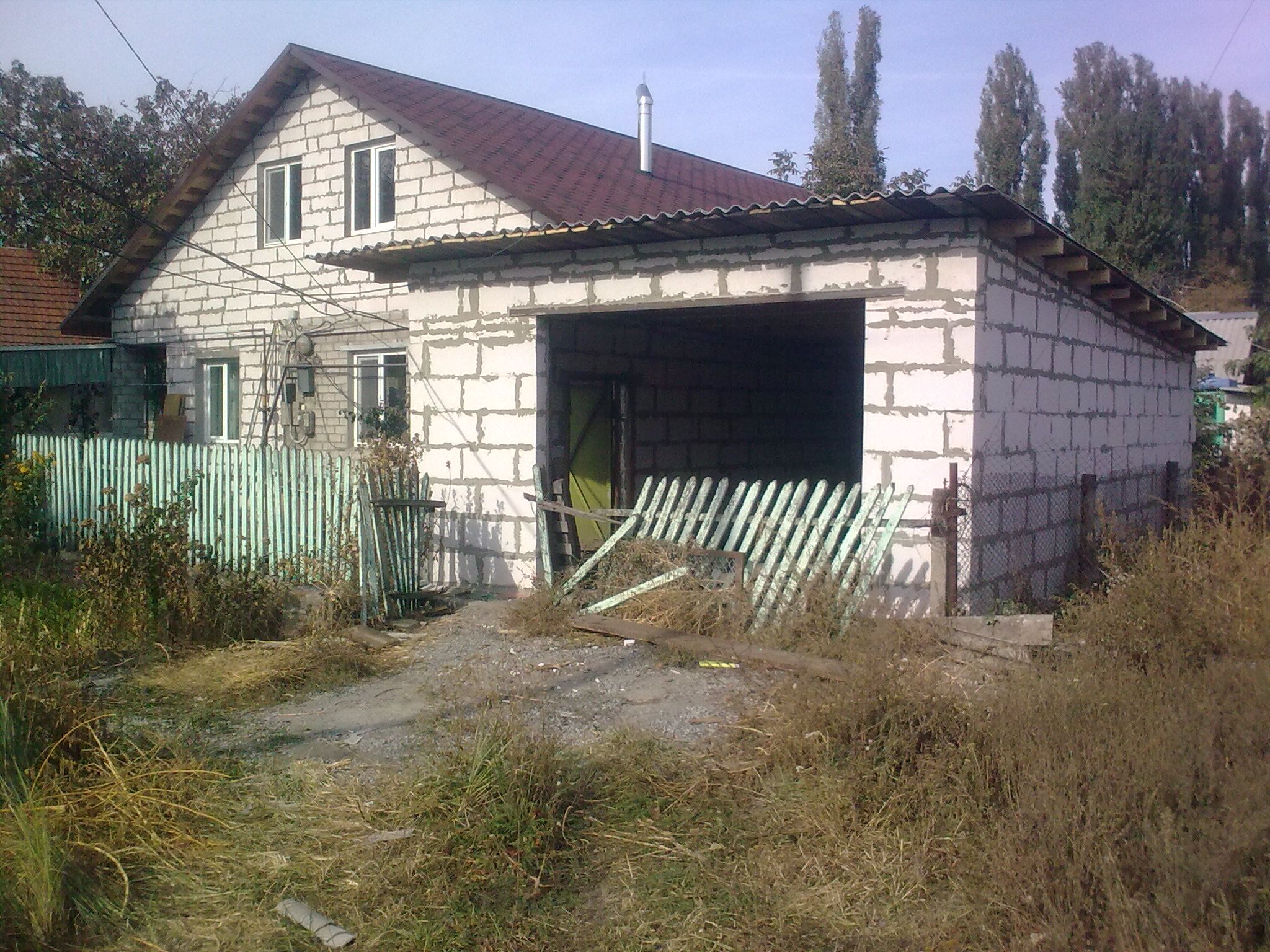

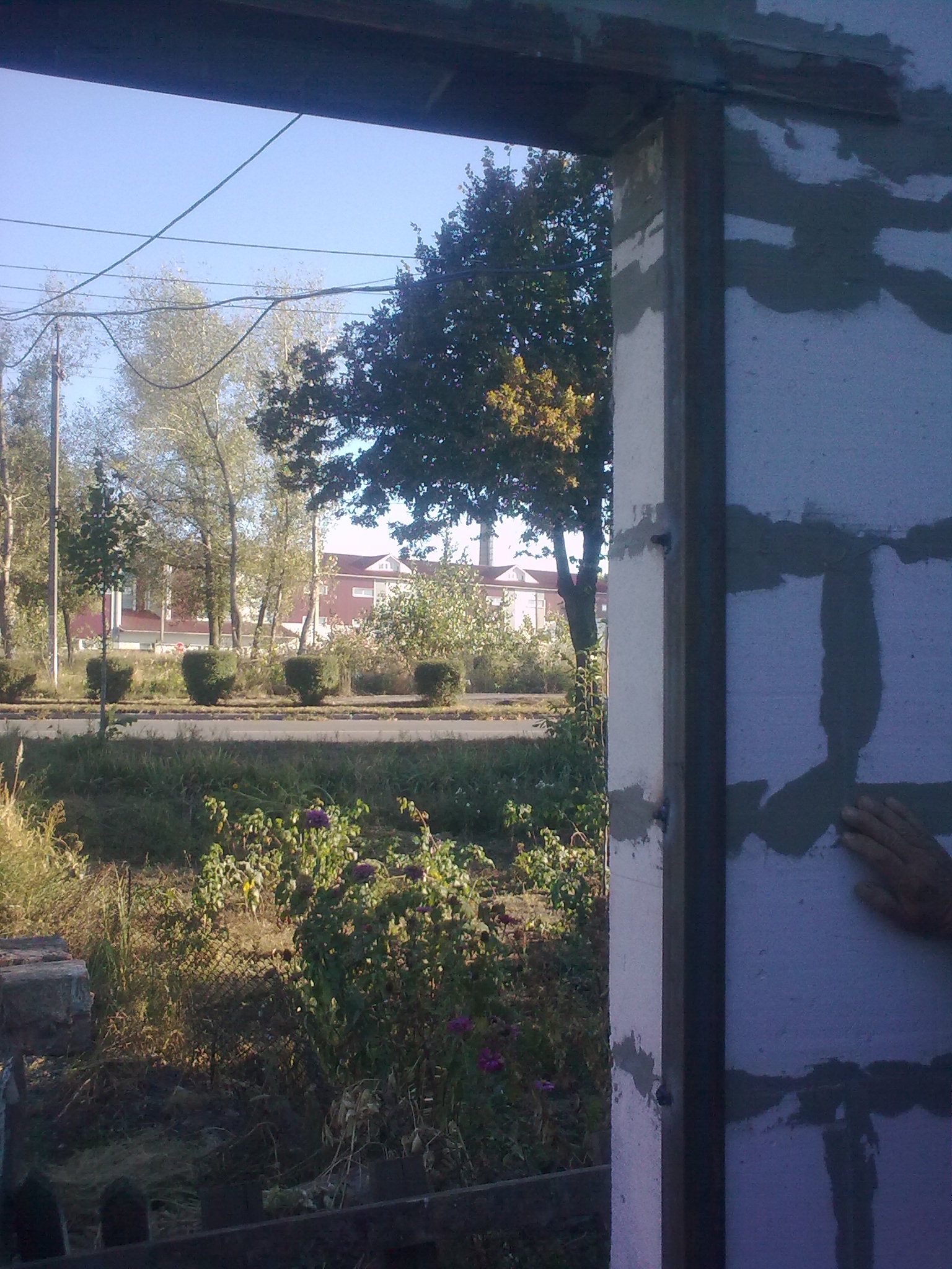

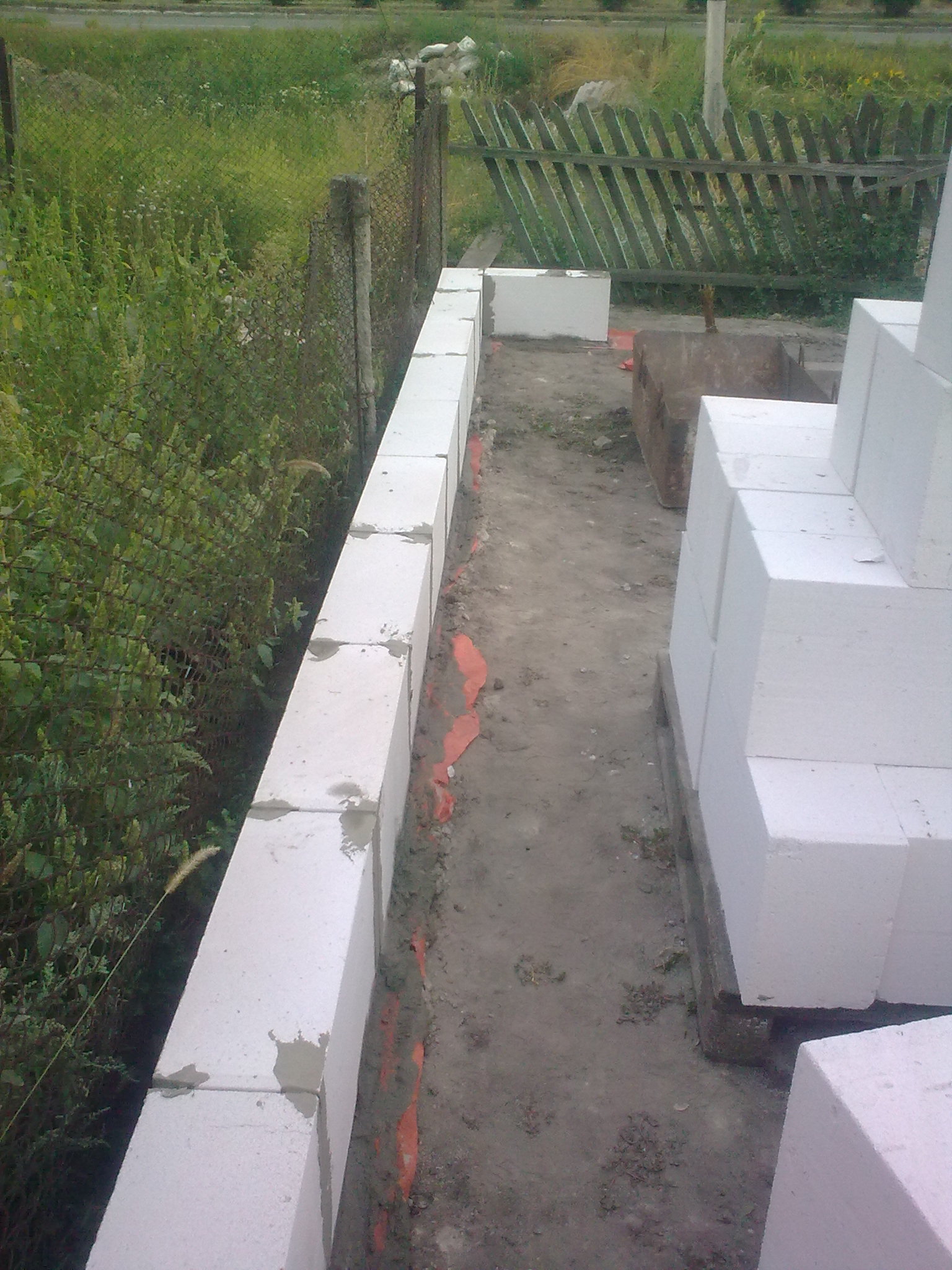

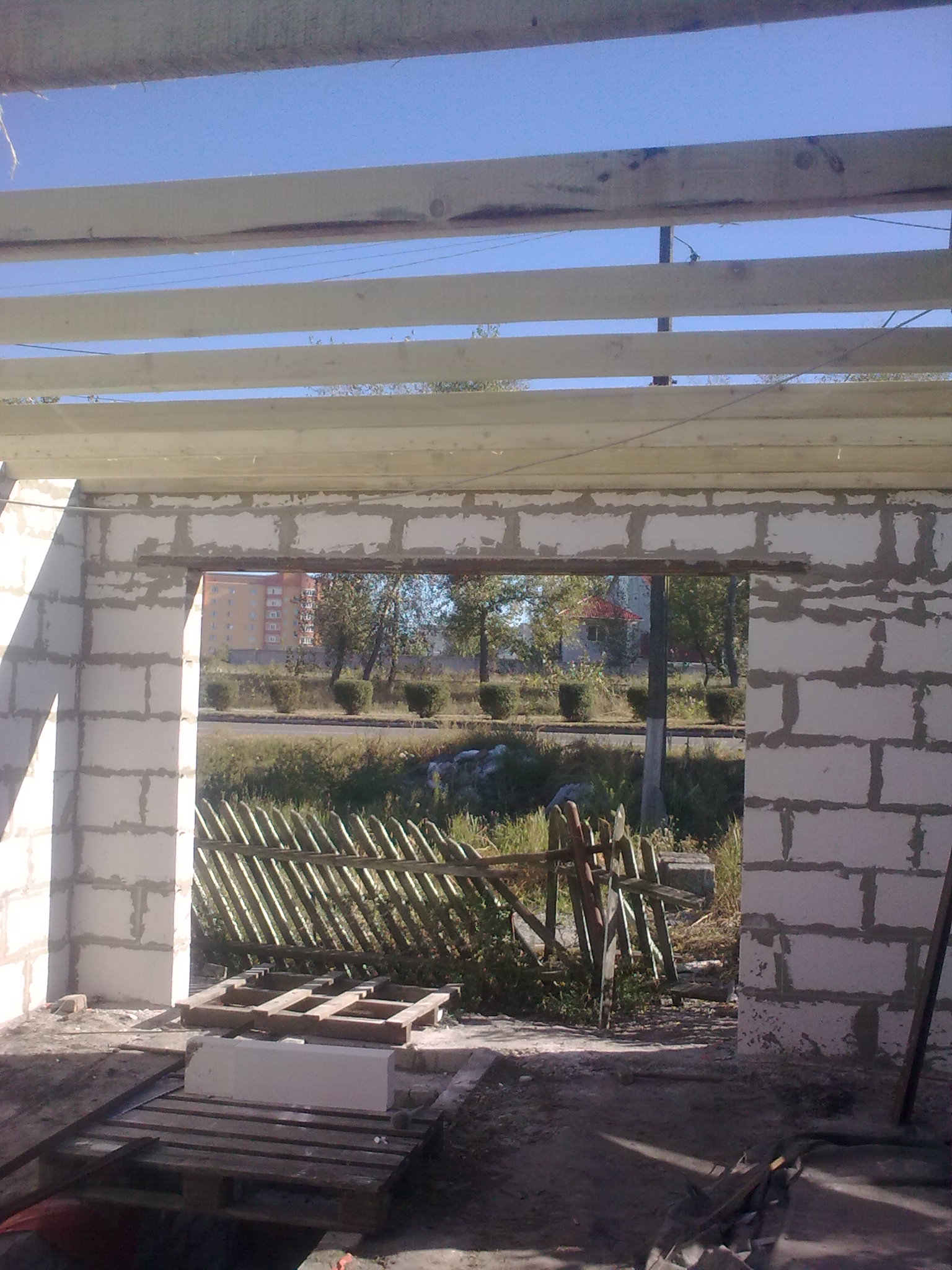

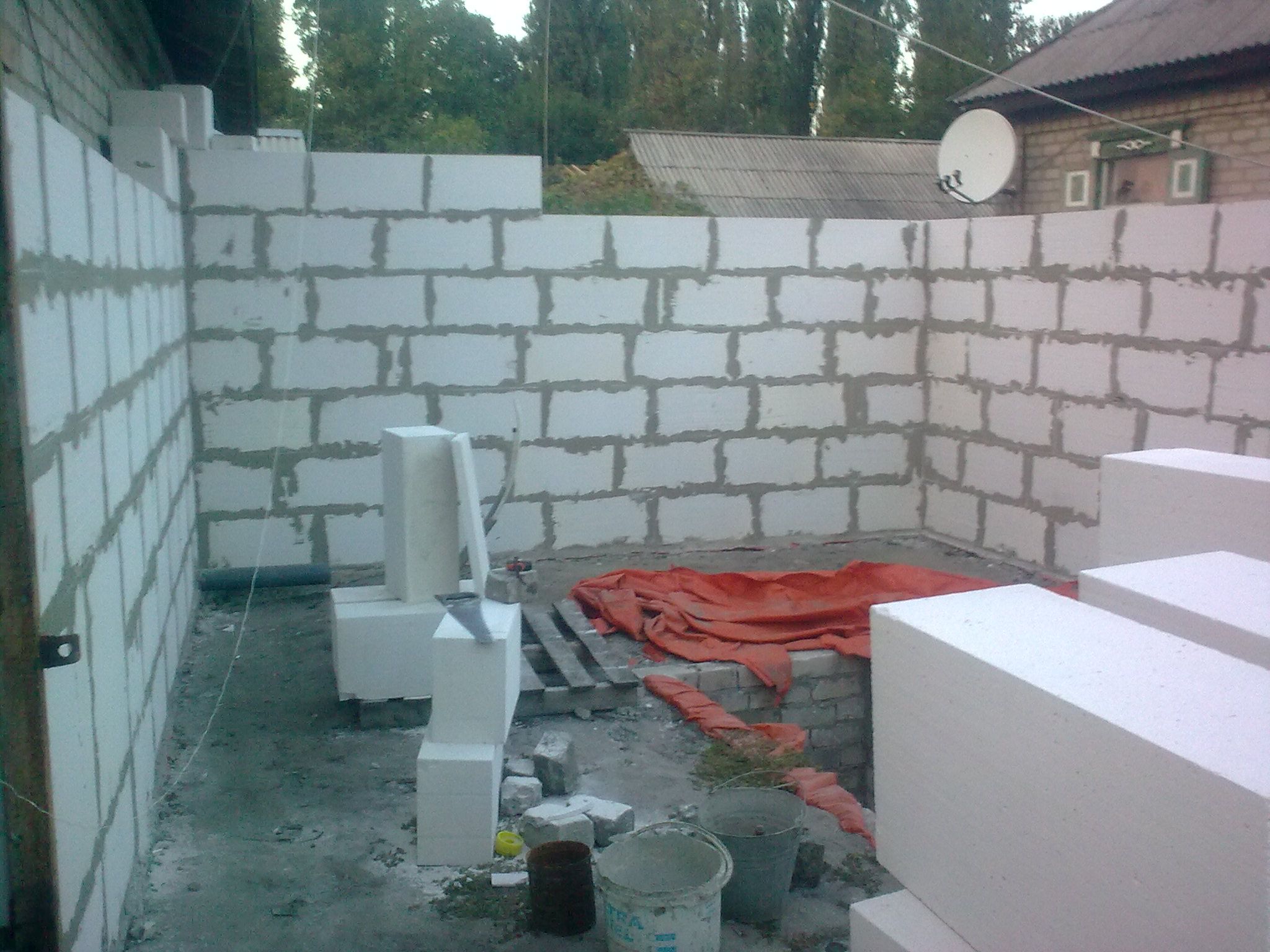

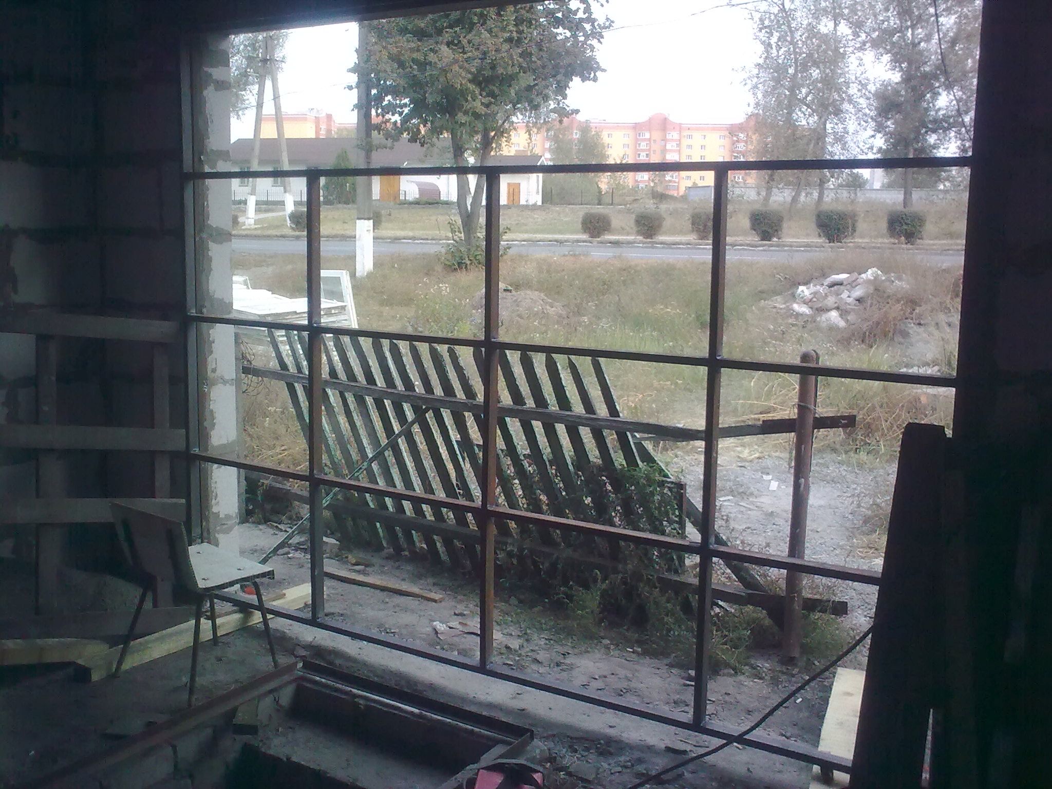

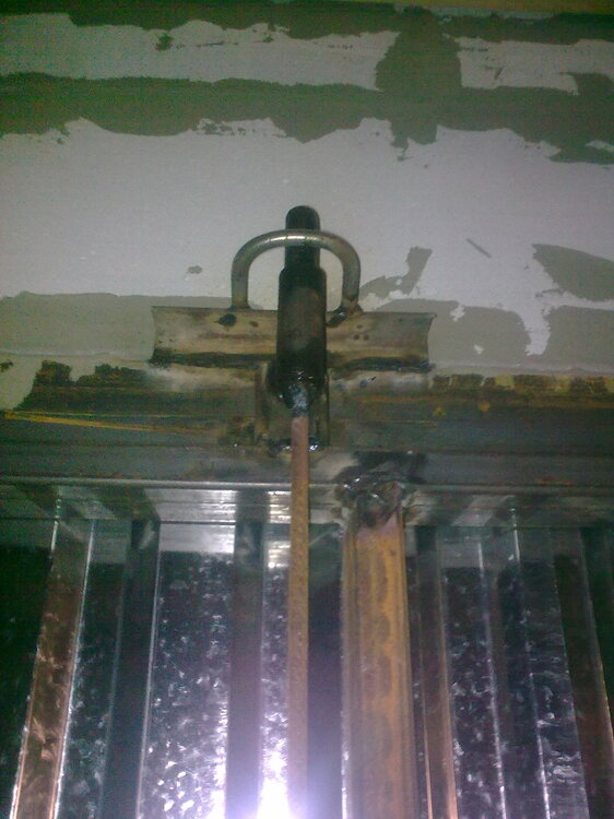

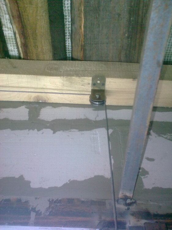

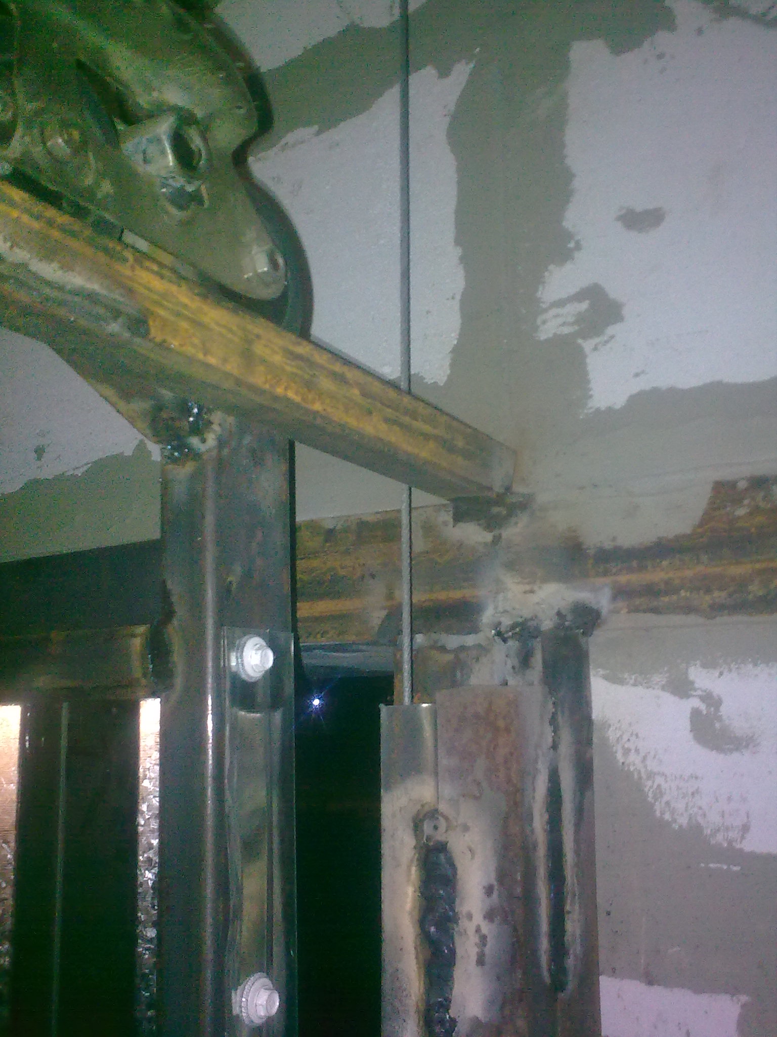

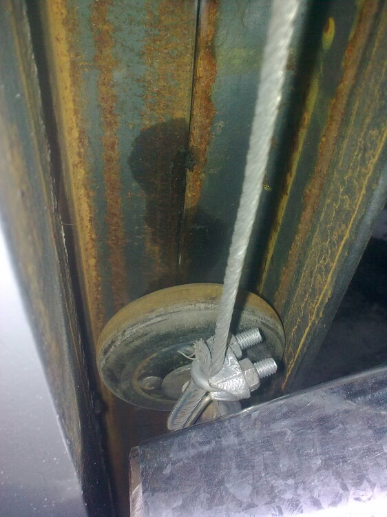

Продолжу, все двигается потихоньку, то работа, то некогда, то лень, то финансы. Осенью построили с батей гараж. Балки новые, доски всякие, шифер от прежних хозяев. Калитку сделали из б/у ворот, ворота подъемные самодельные. Все бюджетно :)

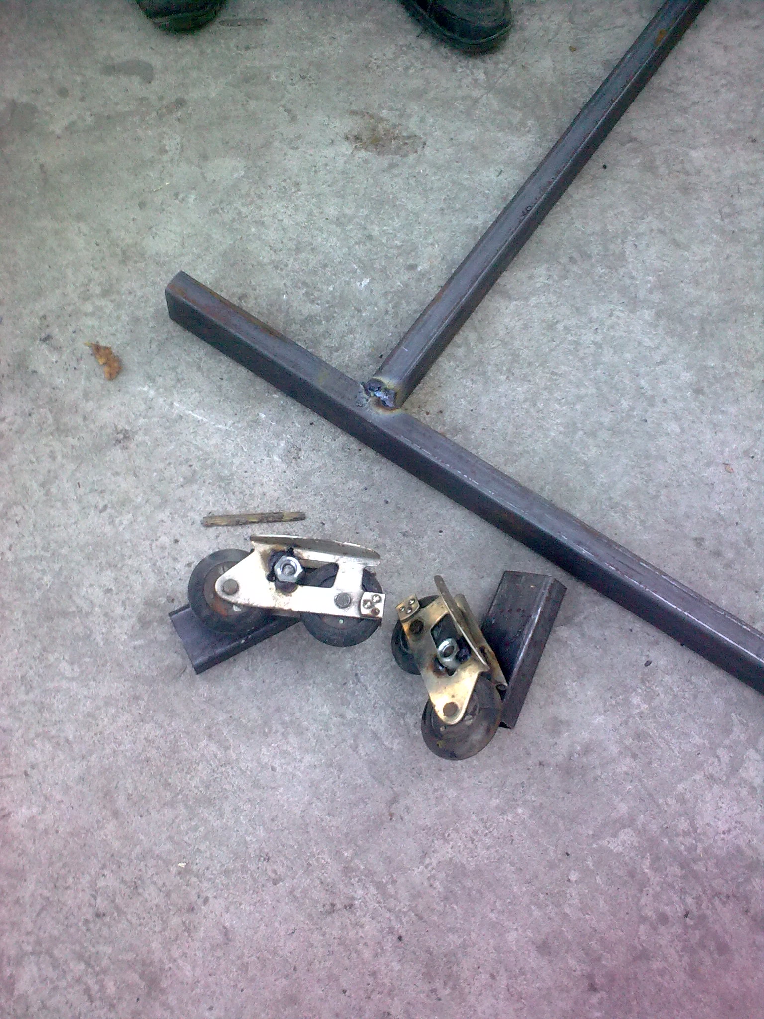

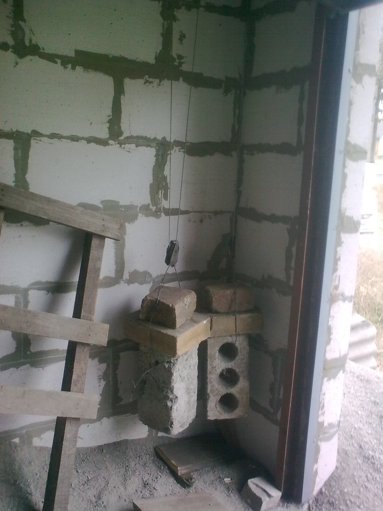

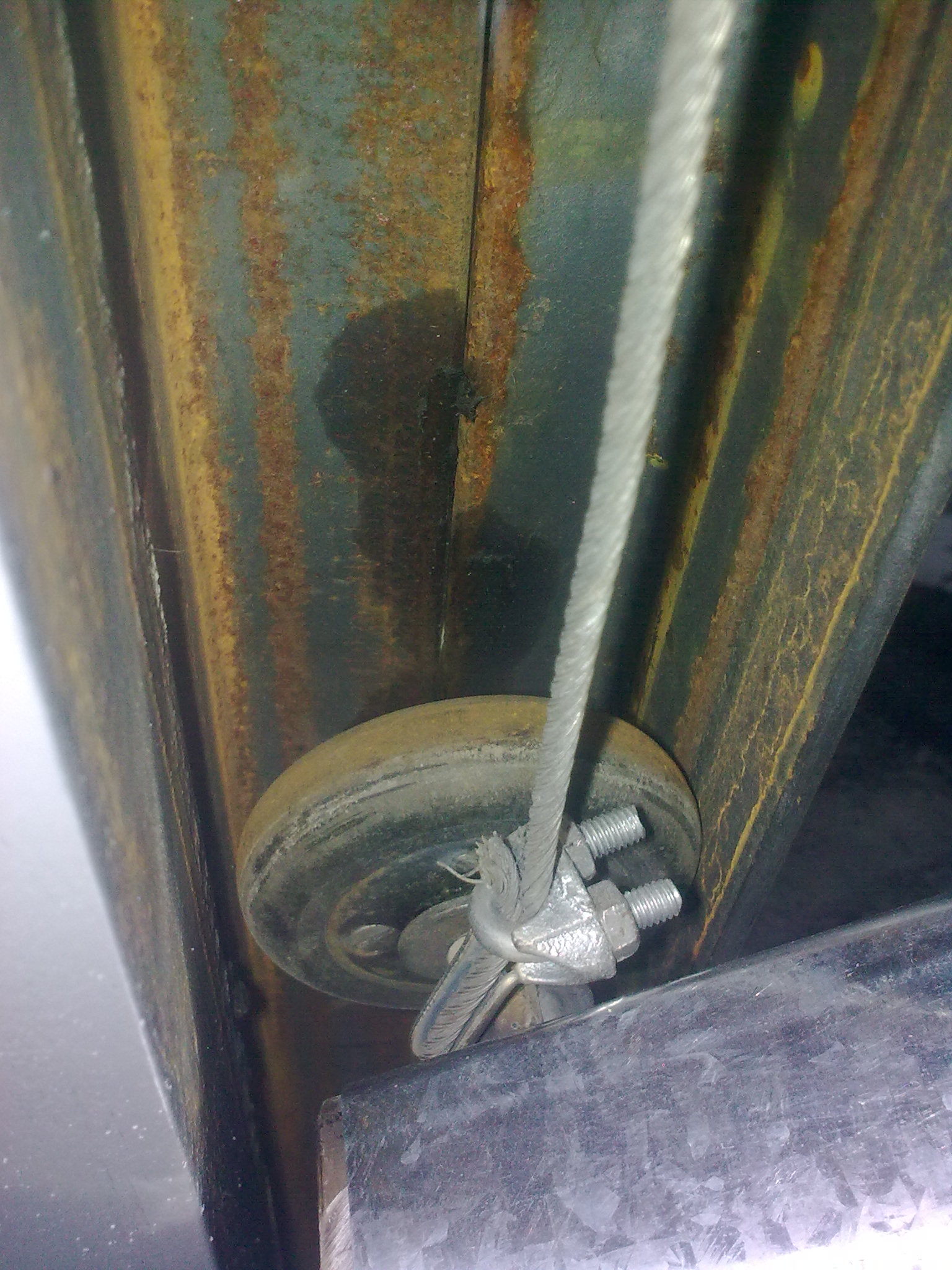

Подходящий мне принцип устройства подъемных ворот, нашел на просторах In. Порезал свои ролики детства. Получилось замечательно, работают легко, но в ручную. Электро привод, может быть, когда нибудь...
