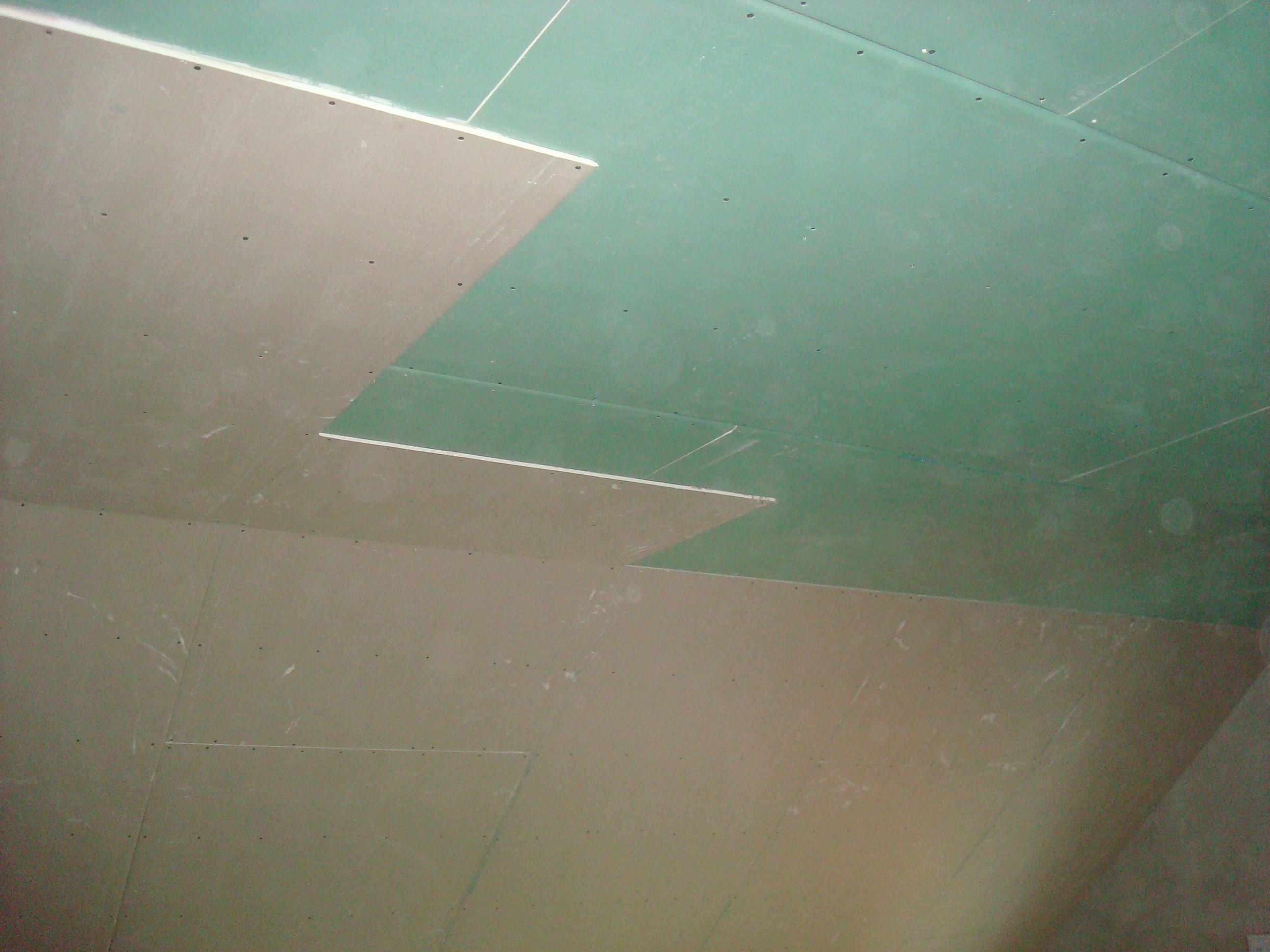

Имеется мансарда. Шаг стропил 78-84см. Хочется уложить между стропил 10см слой минваты и 10см в нахлест между ГК профилем таким вот образом:
1261735638
1261735672
После наклеить по профилю двух сторонний скотч и на него уже пароизоляцию. Ну и потом все это общить влагостойким ГК 12,5 мм.
Ширина скатных участков колебается в разных комнатах: 3,6м; 2,5м; 3,2м; 4,1м;
Но есть один момент: гипсокартонщик говорит, что ГК конструкция будет не надежна из-за большого шага стропил, мотивируя тем что "крокодилы" нужно располагать по горизонтали с шагом не больше 60см друг от друга.
Предложил решение: набивать доп. рейку (10х5 см) и между нее укладывать вату а после уже цеплять "крокодилы".
Вопрос срочный. Прошу помощи зала!

Сколько людей -столько мнений. 84см - это никак не критично. Критично то что стропила деревянные и как они будут себя вести - никто не скажет на 100%.
Зашивка в два слоя гипсокартоном для меня самый надежный вариант. Все как вы написали + зашивка с обязательным перехлестом швов (это единственное место где я использую ГКЛ 9,5мм) Правда я дополнительно еще прохожу под гребенку перфликсом. (фото есть в альбоме)

ИМХО Если профиля из нормальной толщины металла, то ничего страшного не вижу. Кстати на фото, что Вы привели, расстояние между ПП "крокодилами" :D по горизонтали явно больше 60 см.

tesey, в том то и дело, что везде нахожу в основном только такой вариант решения задачи. Причем и в оф. роликах урсы, кнауфа, изовера.

boris239, Ты когда нибудь, держал в руках профиль с толщиной метала -0.35???
А у меня в регионе таким профилем 90% шурует... там даже шага 60см кажется -мало...
В отличии от Вас ( 0,84) в Украине доступный и считается высококачественным - 0.55... при котором личноя допускаю шаг подвесов - 70-80 см..
и не надо ни какой двойной обшивки, что за дурацкие замашки, писать что двойная обшивка надежнее и т.д. и в тоже время боятся как поведут себя стропила!
Как раз тем, и ефективна двойная зашивка... не нужно боятся, как поведут себя стропила... Уже обсуждалось...

В принципе, если б у нас (как у Вас) кто то, делал пароизоляцию по профилям, то наверное можно было бы и обойтись одной зашивкой (я в плане конденсата на профилях),
Но спорно Имхо... Потому как, при прикручивании листов, пароизоляция на профиле дырявится в разы больше, теми ж металическими самонарезами, чем например при прикручивании подвесов поверх изоляции.
Только не понимаю зачем Сергей-ASSA, использует 9,5 мм. гипс и приклеивает на перфликс...
Экономии не вижу, поскольку используется (недармовой перфликс), а также при одинаковой толщине листов, больше используется отходов.

Завжди існує 2 варіанти:
1) Гк 12,5 мм в один слой (вологостійкий при необхідності)
2) Гк 9,5 мм у два слоя
Іншого не дано!

У мене в другому варіанті - Г/К 12,5мм в два слоя...
І обираю цей варіант, через те що,;
1. чим товстіший шар гіпсокартону, тим стабільніше він переносить зміни теплових і вологих режимів....
2. також при двухслойній зашивці, якщо й випаде конденсат на профілі, то випаде в перший слой при однослойній, гіпс а особливо на поперчних швах з відкритою сердцевиною - порве.... оскільки спочатку від вологи набухне а потім всохне.
3. при снігових і вітрових нагрузках дахів, всі деформації від стропил на себе візьме верхній шар Г/к і якщо підуть мікротріщини, то вони будуть у верхньому шарі...
Хоча в основному, технологи двухслойну зі зміщенням листів і з шпаклюванням швів в першому шарі, декларують як вогнестійку... оскільки папір згорає швидко, а сердцевина дає можливість довше попрацювати пожежникам... І навіть шпаклювання першого шару в першу очерідь служить, як тимчасова перешкода проникнення вогню з нижнього шару...

У меня была похожая ситуация. Только крыша уже была утеплена и пароизолированна, потом обрештовка из образной доски толщиной 30мм (у вас же вообще 50ка), ширины различной от 100 до 250мм. Правда в таком состоянии дом простоял год. Через год делал подшивку и решил добавить ещё 5см утеплителя с перекрытием стропил. Подвесы крутили к обрештовке густо, возможно даже гуще чем через 60см. Уложил утеплитель между профилем. На скотч ещё слой пароизоляции, хотя говорили что он лишний, и влагостойкий ГК 12,5. Затем все стыки фугенфюлером и сплошной слой стеклохолста. Два года, снежные зимы и жаркое лето, полёт отличный.
Профиль брал 0,55.
Чуля, пока еще не купил. В прайсе, который мне предоставили стоимость CD 4м: 0,4 мм - 18,7 грн.; 0,45 мм - 21,2 грн.; 0,55 мм - 26,7 грн.
Тут наверное без вариантов - 0,55 мм.

А С перфликсом намного упрощаю работу с каркасом под первый слой - ставлю только продольные направляющие.
Перфликса на 120 м.кв. ушло аж 5 мешков. -- около 3грн м.кв.
ГКЛ -- 17 грн м.кв.
За счет упрощения каркаса поклейку 2-го слоя не считаю (стоимость монтажа ГКЛ на мансардах изначально выше стандартных ровных)
Профиля, комплектующих расход немного меньше.
Итого: 2-ой слой ГКЛ обходится заказчику ориентировочно до 20 грн/за квадратный метр дороже стандартной однослойной зашивки.
Как по мне, это совсем небольшая цена за перестраховку.
