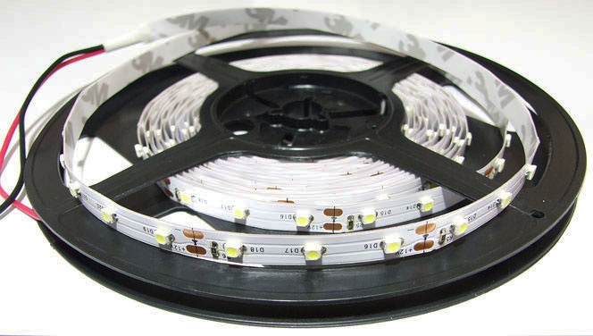

Светодиодная лента 3528/60 Производитель: CHINA
Количество светодиодов 60 шт.м.
Мощность потребления 4.4 W
Напряжение питания 12V
Световой поток210 Lm
Степень защиты лент IP20
Цвет свечениябел хол дневн 5900-7500K

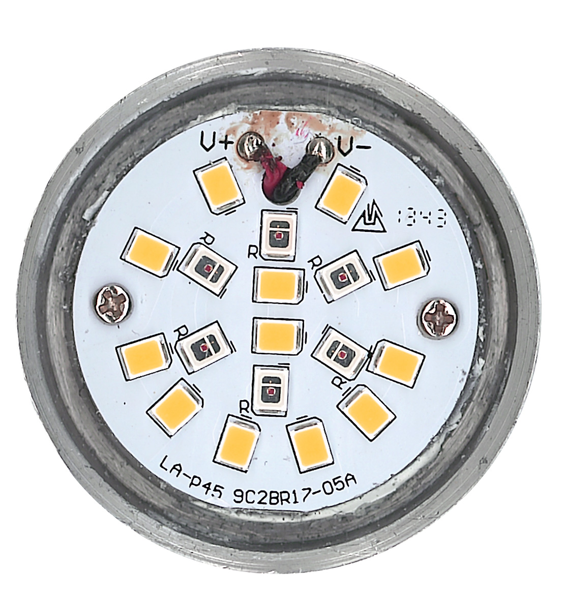

Лампа такая

Снял колбу, внутри оказалось, 12 белых и 6 красных, а может инфракрасных светодиодов. Никогда такого раньше не видел. Очень сложно описать свет что получился, но после него свет от лампы накаливания кажется лимонным а от ламп 10,5 и 11 Вт - явно с желтизной, но есть одно но - небольшие разводы от красных светодиодов.
А вообще очень интересные лампы, когда только включил лампочку - свет желтоватый, проходит некоторое время - вроде и не желтит. Лампами пользуюсь только 2-й день, нужно время что бы понять, или глаза привыкают или свет белеет.

Сегодня еще посветил лампой, про разводы от красных светодиодов немного преувеличил, сейчас они практически не заметны. Прогрев - да есть. Сначала светит с красноватым оттенком, через пару минут оттенок уходит. Но вопрос с лампой в настольный светильник остается пока открытым. Может еще A60 K2F40T6-16005 попробовать?
Еще не могу себе объяснить почему у лампы 11 Вт ток потребления 70 мА, а у лампы 10,5 Вт - 85 мА при одинаковом световом потоке. Логика говорит что должно быть наоборот. Хотелось бы разобраться в этом вопросе.
Лампа такая
Сверху на колпаке дырки для вентиляции есть? Если нет, то тепло естественно будет накапливаться.
Интересно, надо будет и себе разобрать. У этой лампы название LED FLORA A60 Bulb возможно потому и добавлены красные светодиоды для растений.
У лампы 2700к естественно будет более тёплый свет, а глаза вещественно привыкают.
