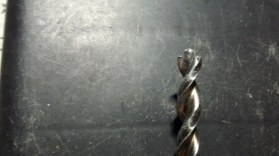

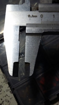

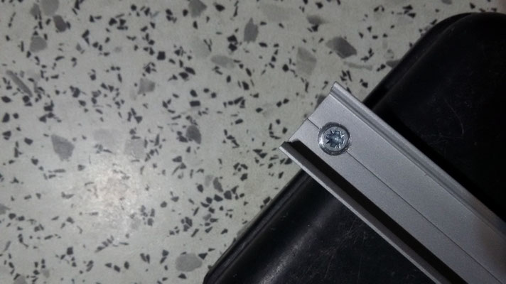

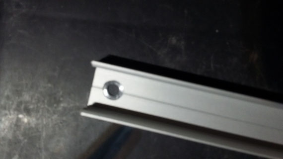

Обычно для монтажа используют или двухсторонний скотч или маленькими саморезами. Я использую 2,5*10 или 12 (фото ниже) Так как у него шляпка меньше по диаметру и её удобней прятать в потай. Рядом саморерез 3*10 шляпка у него потолще.
Сверлом 3мм делаем сквозное отверстие, а затем сверлом большего диаметра делаем потай для шляпки шурупа. Раньше я использовал сверло на10мм или меньшего диаметра. Старайтесь делать аккуратно, сильно не прижимать и первые разы пока не наберёте опыта следить что бы не пересверлить.
Так как я это делаю часто, то приобрёл сверло которым это делаю одним сверлением.
Вот что получается.
Шуруп утапливается.
Спросите для чего это нужно?
Это нужно для того, что бы светодиодная лента ложилась ровно.
