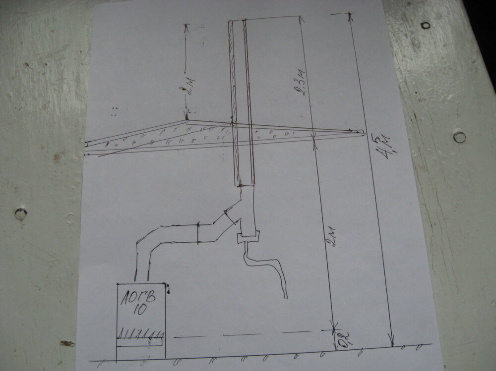

Я сейчас буду устанавливать дымоход с нержавейки для газового котла-АОГВ-10,вместо старого кирпичного.Формирую заказ по метражу труб.
С материалом и диаметрами я определился-спасибо форумчанам.
Теперь прошу помочь с высотой определиться дымохода.

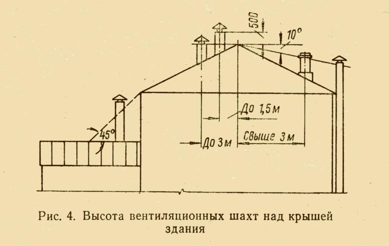

У меня котел находиться в кухне-невысокое помещение 2.10м высотой (от пола до потолка) и перекрытие пологое с утеплителем и почти плоская крыша шифер(угол 150-160*).Высота над коньком дымохода 2м,общая высота от пола-4.5м, высота от уровня горелки-4.2м.Прилагаю схему
Прошу Ваши замечания,спасибо заранее.
в чем прикол 2м вверх ?
вроде слышал и читал где то -что высота дымохода от точки горения горелки газового котла-должна быть не меньше 5м,а у меня получаеться 4м-вот потому и совета спрашую
Добавлено через 52 секунды
ревизия ?
а зачем нужна ревизия-если снял лейку и все видно?
у меня получается 4м-вот потому и совета спрашую
Ниче стращного. В принципе нехватку дымохода по высоте можно компенсировать сечением, что у Вас и имеется по плану. :beer:
У Вас часом рядом с трубой нет больших деревьев, строений ?
нет строений-нету и деревья небольшие от дымохода 5м высота примерно как дымоход

Высота дымохода оговорена в инструкции к котлу и обычно 5 - 6 метров, но не ниже как на рисунках, а то можно получить обратную тягу. Где ставить трубу всё равно, главное, чтоб дымоход был хорошо утеплён.
