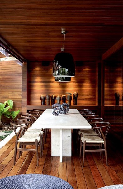

Bely-e Опубліковано: 17 вересня 2013 Поділитись Опубліковано: 17 вересня 2013 Помогите,какой краской и камим цветом всрыта вагонка на террасе?Буду рад услышать все предположения и мысли!!! Спасибо!!! Посилання на коментар Поділитися на інших сайтах More sharing options...
rul.32 Опубліковано: 18 вересня 2013 Поділитись Опубліковано: 18 вересня 2013 Помогите,какой краской и камим цветом всрыта вагонка на террасе?Буду рад услышать все предположения и мысли!!! Спасибо!!! Ну так на глаз Вам вряд ли кто то подскажет.Вообще логично предположить что это термообработка. Посилання на коментар Поділитися на інших сайтах More sharing options...
Татьяна5 Опубліковано: 18 вересня 2013 Поділитись Опубліковано: 18 вересня 2013 Ну так на глаз Вам вряд ли кто то подскажет.Вообще логично предположить что это термообработка. на термоясень похоже, вроде на обычной вагонке такой эффект не будет получен Посилання на коментар Поділитися на інших сайтах More sharing options...
natisk Опубліковано: 18 вересня 2013 Поділитись Опубліковано: 18 вересня 2013 масса оттенков особенно на полу, некорректный вопрос Посилання на коментар Поділитися на інших сайтах More sharing options...
Brender Опубліковано: 24 вересня 2013 Поділитись Опубліковано: 24 вересня 2013 Такие вещи "забугром" вскрывают прозрачным маслом, сосну не используют, бо красное дерево ("экзотика" по нашему) ненамного дороже стоит. Посилання на коментар Поділитися на інших сайтах More sharing options...
Искандер Опубліковано: 25 вересня 2013 Поділитись Опубліковано: 25 вересня 2013 Термо было-бы более равномерное. Тут или экзотика под обычным прозрачным лаком или маслом, или коричневые масла по твердым породам того-же Реммерса, Темный Орех, например. Посилання на коментар Поділитися на інших сайтах More sharing options...
irina1969 Опубліковано: 25 вересня 2013 Поділитись Опубліковано: 25 вересня 2013 Термо было-бы более равномерное. Тут или экзотика под обычным прозрачным лаком или маслом, или коричневые масла по твердым породам того-же Реммерса, Темный Орех, например. на полу вообще 3 цвета вижу: тик, темный орех и ????. на стенах? тик, орех и хемлок...так что вариантов много;)..добиться такого эффекта можно только подбором цветов-компаньенов, а это делать долго, но как по мне, страшно интересно Посилання на коментар Поділитися на інших сайтах More sharing options...
rul.32 Опубліковано: 25 вересня 2013 Поділитись Опубліковано: 25 вересня 2013 (змінено) Термо было-бы более равномерное. Тут или экзотика под обычным прозрачным лаком или маслом, или коричневые масла по твердым породам того-же Реммерса, Темный Орех, например. Если сама древесина не однотонная,то как она станет равномерной при термообработке?Очень похоже на ясень. Змінено 25 вересня 2013 користувачем rul.32 Посилання на коментар Поділитися на інших сайтах More sharing options...
