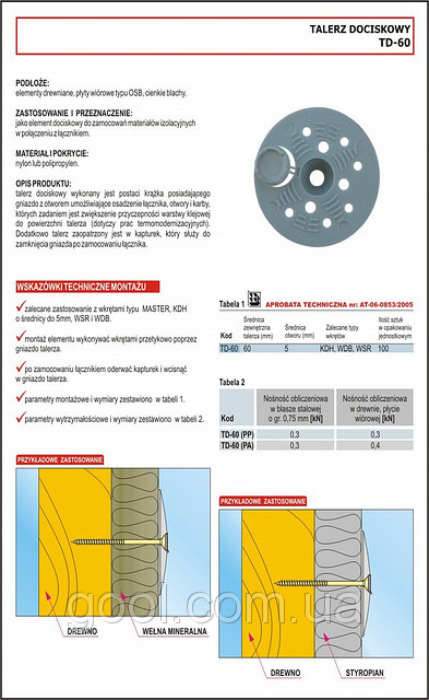

Есть в продаже такой специальный крепёж - манжета Ø60 мм. с заглушкой и шурупом с потайной головкой - используется для крепления теплоизоляционных плит из минеральной ваты и пенополистирола, с применением универсальных шурупов в любые деревянные основания и не только, в основание из ОSB, QSB, фанеры, магнезитовую плиту, аквапанель и т.д.
  • Лайк 6
Есть в продаже такой специальный крепёж - манжета Ø60 мм. с заглушкой и шурупом с потайной головкой-
Спасибо, это как раз то, что искал. Я так понимаю, продаётся это комплектом - тарелка+ шуруп под определённую толщину утеплителя, есть разница в них под пенопласт или вату?

Продаётся в комплекте - манжета (тарелка) с заглушкой и универсальный шуруп разной длины в зависимости от толщины теплоизоляционной плиты.
Заглушка на манжете (тарелке) (см. фото) служит для того, чтобы создать ровную поверхность на манжете без углублений и для того, чтобы не попадал щелочной клеевой состав внутрь манжеты и не корродировал с металлическим шурупом. Комплект одинаково подходит для крепление теплоизоляционных плит из пенопласта, ЭППС, базальтовой и минеральной ваты, пеностекла и т.д.
Спасибо, буду брать.
