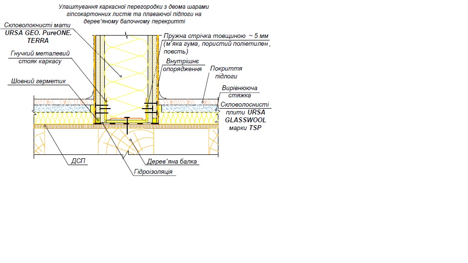

Sharkan Опубліковано: 22 жовтня 2013 Поділитись Опубліковано: 22 жовтня 2013 У меня вот точно такая же проблема намечается. Нужно сделать перегородку на 2-м этаже, по деревяному перекрытию (под перегородкой лежит балка перекрытия 180 х 180 мм), разделив перегородкой пространство и сделав две детских (!) комнаты. Понятно, перегородка должна быть легкой - тоесть гипсокартон или дерево. Очень важна экологичность материала - это же детские комнаты. Пошерстил нет. Оптимум (пирог - как на рисунке слева, только каркасы разведены): 2 листа ГК по 12.5 мм каркас 1 заполенный ватой воздушная прослойка каркас 2 заполеный ватой 2 листа ГК по 12.5 мм Вопрос - как избежать ваты - или чем можно ее заменить ? Если убрать совсем - думаю звукоизоляция ухудшится. А если по три слоя гимсокартона с обеих сторон - и вату убрать ? Ведь InSan прав, чем массивнее констукция, тем сложнее звуку ее "раскачать" - тем больше затухание колебаний. Посилання на коментар Поділитися на інших сайтах More sharing options...

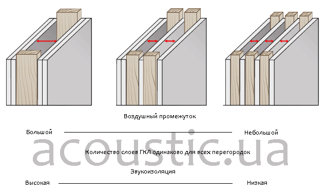

Sharkan Опубліковано: 22 жовтня 2013 Поділитись Опубліковано: 22 жовтня 2013 (змінено) Вот тут есть интересные рекомендации: www.acoustic.ua/recommendations/743 Более высокая звукоизоляция у каркасных перегородок, облицованных массивными, но гибкими листовыми материалами. Поэтому применение в облицовках гипсокартонных листов с увеличенной плотностью и меньшей жесткостью (ГВЛ, Knauf Piano, Diamant, Silentboard ) предпочтительнее применения стандартных гипсокартонных плит с аналогичной толщиной. Никогда не уменьшайте без надобности общее количество слоев облицовки гипсокартонных перегородок. Звукоизоляция увеличивается, если применять облицовки из материалов с различной жесткостью, например, облицовка общей толщиной 25 мм и составом ГКЛ 15мм+9,5мм более предпочтительна по сравнению с облицовкой ГКЛ 12,5мм+12,5мм. Применение слоя вязкоэластичного материала между листами ГКЛ позволяет демпфировать нежелательные резонансы, снижающих звукоизоляцию перегородки на средних и высоких частотах. Для увеличения звукоизоляции гипсокартонных перегородок (облицовок стен) необходимо: -строить гипсокартонные перегородки на независимых двойных каркасах; -звукоизоляционные облицовки стен монтировать с помощью звукоизолирующих эластичных креплений; -увеличивать насколько возможно толщину конструкции (расстояние между облицовками или облицовкой и стеной); -увеличивать насколько возможно расстояние между стоечными профилями; -увеличивать поверхностную массу облицовки; -применять облицовки из массивных, но гибких листовых материалов; -заполнять каркас специальной акустической минеральной ватой на всю глубину; -применять в составе облицовок слои из вязкоэластичных материалов; -закреплять перегородки (облицовки стен) к полу и потолку с помощью звукоизолироующих профилей. Добавлено через 14 минут А вот тут непонятно: acoustic.ua/img/pdfs/pdffile_789.pdf Индекс изоляции воздушного шума каркасно-обшивной перегородки на двух независимых каркасах толщиной по 50 мм с воздушным промежутком между каркасами 10 мм и двухсторонней обшивкой 2х12,5 мм ГКЛ составляет около Rw=53 дБ. При этом общая толщина конструкции равна 160 мм. Кирпичные перегородки из полнотелого красного кирпича, оштукатуренные с двух сторон, имеют следующие значения индекса звукоизоляции: -стена в полкирпича (150 мм) – Rw = 47 дБ; -стена в один кирпич (280 мм) – Rw = 53 дБ; -стена в два кирпича (530 мм) – Rw = 59 дБ. Перед возведением перегородок проанализируйте частотные характеристики существующих или потенциальных источников шума. При выборе вариантов конструкций рекомендуется сравнивать их звукоизоляцию в третьоктавных полосах частот, а не индексы Rw. Тоесть выходит, что звукоизоляция гипсокартоно-каркасная, с разведенными каркасами (вот не понятно - с матой или без) такая же как и у стены в кирпич ? Тут еще полезная информация: www.maxmir.com/publish/p_tech4.html Змінено 22 жовтня 2013 користувачем Sharkan Посилання на коментар Поділитися на інших сайтах More sharing options...

a6pakaga6pa Опубліковано: 22 жовтня 2013 Поділитись Опубліковано: 22 жовтня 2013 У меня вот точно такая же проблема намечается. Нужно сделать перегородку на 2-м этаже, по деревяному перекрытию (под перегородкой лежит балка перекрытия 180 х 180 мм), разделив перегородкой пространство и сделав две детских (!) комнаты. Понятно, перегородка должна быть легкой - тоесть гипсокартон или дерево. Очень важна экологичность материала - это же детские комнаты. Пошерстил нет. Оптимум (пирог - как на рисунке слева, только каркасы разведены): 2 листа ГК по 12.5 мм каркас 1 заполенный ватой воздушная прослойка каркас 2 заполеный ватой 2 листа ГК по 12.5 мм Вопрос - как избежать ваты - или чем можно ее заменить ? Если убрать совсем - думаю звукоизоляция ухудшится. А если по три слоя гимсокартона с обеих сторон - и вату убрать ? Ведь InSan прав, чем массивнее констукция, тем сложнее звуку ее "раскачать" - тем больше затухание колебаний. Есть 3 последовательных способа улучшить звукоизоляцию с помощью перегородок, записывайте 1) Увеличить массу обшивки (не ваты!). Т.е., чем тяжелее лист которым будете обшивать, тем лучше звукоизоляция. Поэтому обшивают не 1-м, а двумя листами, либо берут потяжелее. Если мало - 2) Улучшить звукопоглощающий материал - тот что посерединке. Брать не дешевый, а качественный. Обязательно заполнение всего пространства, без воздушных прослоек. Если мало - 3) Увеличиваем толщину каркаса с выполнение предыдущих 2-х пунктов. С 50 до 100мм, например Также, обязательно учесть нюансы передачи звука - развязывать все жесткие стыки, чтобы снизить передачу ударного шума. Стойки каркаса не крепить к стене, а только к полу, использовать акустическую ленту на всех жестких стыках и т.д. 1 Посилання на коментар Поділитися на інших сайтах More sharing options...
a6pakaga6pa Опубліковано: 22 жовтня 2013 Поділитись Опубліковано: 22 жовтня 2013 А есть ли шанс избежать применения ваты ? Тоесть, например, взяв по три гипсокартонных листа на незавивимых каркасах ? Нет, не выйдет. Нет. Тогда только кирпич. Либо берите хорошую качественную вату, pureone, например, ее даже в медицинских центрах используют. В вашем случае, можете посмотреть узлы разных производителей, я взял из альбома урсы узел 1 Посилання на коментар Поділитися на інших сайтах More sharing options...
Sharkan Опубліковано: 22 жовтня 2013 Поділитись Опубліковано: 22 жовтня 2013 Пока суд да дело, написал я емейл специалистам аккустикам на www.acoustic.ua. И вот ответ: Решение по поводу двух независимых каркасах абсолютно правильное. Расстояние между каркасами достаточно сделать 10 мм. Внутреннее пространство каркасов обязательно должно быть заполнено эффективным звукопоглощающим материалом. Материал для заполнения выбирайте самостоятельно исходя из соображений экологичности. Рекомендуется применять волокнистые материалы плотностью 48-65 кг/куб.м. Увеличение кол-ва слоев гипсокартона не компенсирует отсутствие звукопоглощающего материала внутри перегородки. Тоесть абракадабра таки прав - без ваты внутри никуда. И даже по три гипсокартона на каркасе не приведе к улучшению звукоизоляции... Посилання на коментар Поділитися на інших сайтах More sharing options...
