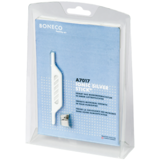

Чтоб не было таких эффектов в мойке воздуха Бонеко на дно расходной ёмкости ложится специальная серебряная палочка.
Насколько эффективна,честно говоря,не помню,так как её как раз быстро потеряли.В Эпике видел колечко серебряное недорогое для подобных целей.Правда можно ли для питьевой воды это надо у спецов интересоваться.А в мойке воздуха тоже вода застаивается в поддоне,несмотря на то что вода там постоянно заменяется по мере расхода .Потому остаётся только мыть при каждой заливке воды в основной бак.
