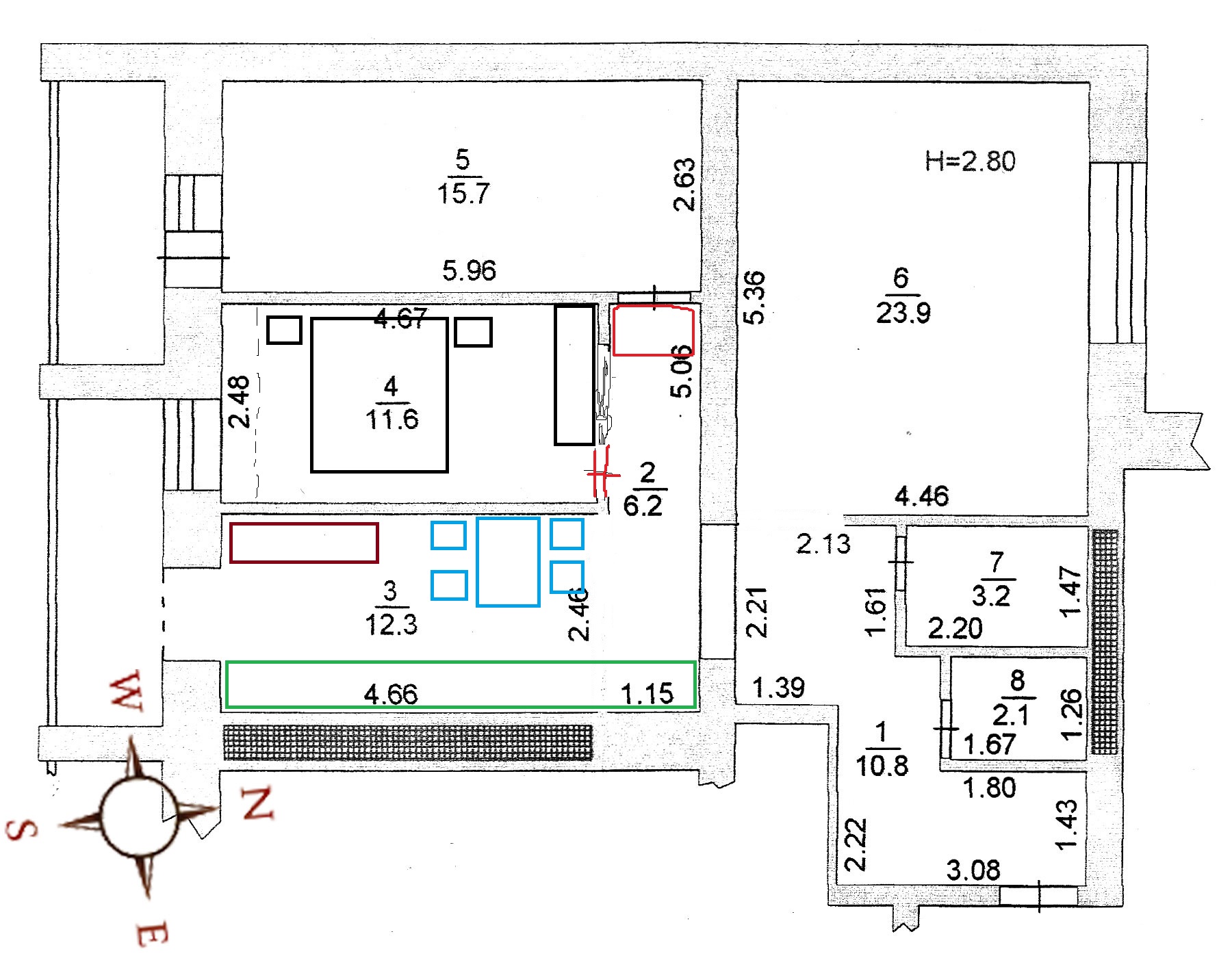

Livesms Опубліковано: 31 жовтня 2013 Поділитись Опубліковано: 31 жовтня 2013 Заполучили 3 комнатную квартиру в новострое общей площадью 95 кв.м. Квартира на 1 этаже (есть еще цокольный этаж - там внизу гаражи / офисы). Красным прямоугольником выделено местоположение квартиры в доме. Состояние - от строителей, штукатурка, стяжка. План сейчас выглядит так Согласно плану пока называем помещение 3 - кухней (там газовый счетчик и вентканалы), 4 - гостиной, 5 - спальней, 6 - думаем отвести под детскую, 7-8 санучасток. Кухня (помещение № 3) Комната - гостиная (помещение № 4) Комната - спальня (помещение № 5) Лоджия из комнаты № 5 Комната - детская (помещение № 6) Коридор (вид из кухни) Из особенностей - окно помещения 6 выходит на крыльцо. Помимо того, что его нужно утеплять и шумоизолировать, нужно придумать как организовать в детской место таким образом, что бы была рабочая зона под окном, зона сна, не просматриваемая с улицы, предусмотреть спортуголок (шведская стенка) и т.д. Думаем может возвести с двух сторон окна фальш стенки, под окном организовать рабочую зоны с письменным столом / партой / компьютером для учебы, слева от окна "спорт-участок" с шведской стенкой и т.д., справа возле ванной - спальное место, по центру площадь для игр и т.д. Но боимся, что это сделает и без того не светлую комнату еще темнее. Изначально санузел раздельный - на плане №7 и №8. Есть мысль так и оставить - в помещении №8 организовать уборную с унитазом (унитаз/биде) и с небольшим умывальником. С мыслью выровнять стену ванную (№7) по фронту с уборной дабы убрать лишние лабиринты / зигзаги в коридоре и расширить стену за счет комнаты думаю не получится - вроде как "мокрые" зоны нельзя выносить за пределы их изначального положения. Дальше думаем частично убрать стену между кухней и комнатой. Сделать широкий проход, который оставить закрытые углы, которые можно функционально использовать, но при это даст возможность хорошо зонировать место кухни (приготовления) и гостиную. Вместе с этим не хотим делать полностью проходную и открытую гостиную - хочется оставить возможность отдельные входы в спальню и детскую + в гостиной иметь возможность расположить гостей "закрыв" проем на кухню и превратив ее (гостиную) в полноценную комнату. Котел планируем (если это возможно законно) вынести на стенку в лоджии. Там 1,3 метра ширины стенки и ниша не глубокая - особо ничего там не придумаешь, а котлу там будет как раз удобно. Если возможен вопрос с дымоходом для турбокотла - то оттуда и дымоход сразу выбросить наружу. Может у Вас будут советы по поводу как можно оптимально организовать пространство, сделав перепланировку, но не затрагивая несущих стен и мест мокрых зон - двигая только не несущие стены. Посилання на коментар Поділитися на інших сайтах More sharing options...
Livesms Опубліковано: 2 листопада 2013 Автор Поділитись Опубліковано: 2 листопада 2013 Пока есть мысль : Изменения: - фронт двух санузлов выровнять - оставить оба - один технический (унитаз/биде, умывальник и стиральная машина, сушилка, шкаф для стирки), второй - ванная, унитаз и умывальник - расширить коридор (помещение 2) до ширины 1,60 м. - перенести стенку между комнатами 4 и 5, комнату 5 расширить до 3-3,1м. - между кухней (3) и гостиной (4) стенка получается 4 м, оформить в нем проем 2 м. и снадбить сдвижными дверьми - по 1 м каждая (по размеру выступов - остатков от стены). Посилання на коментар Поділитися на інших сайтах More sharing options...

Livesms Опубліковано: 3 листопада 2013 Автор Поділитись Опубліковано: 3 листопада 2013 Так, а в чем вопрос)? Вопрос в том, как лучше организовать перепланировку? Стоит ли остановится на нем и строить план от этого варианта ? Есть еще вариант 2 Вариант №2 Попутно с этим есть еще одна идея в разработке. Под окном комнаты 6 проходит газовая магистраль. Есть мысль врезаться оттуда к газу, сразу завести к комнату, взять из ванной воду и канализацию + вытяжку и сделать в комнате 6 кухню, котел туда же перенести - в комнату 6. Вентканал и газ в комнате 3, 4, 5 заглушить и сделать их спальней и детской. Как правильно распорядиться площадью комнат 3, 4 и 5 - сделать детскую и спальню каждую с отдельным входом. 100% не проходную. Без вариантов перенестеи/снести/сделать проем в несущих стенах. Несущие стены в этом доме не дают трогать само общество жильцов. Вариант 1 проще и дешевле + он оптимальнее с точки зрения расположения соседей над головой - у соседей кухня как по проекту - комната 3. Если менять жилую комнату и кухню местами то получится что спать под их кухней... Посилання на коментар Поділитися на інших сайтах More sharing options...
Юлия_дизайнер Опубліковано: 3 листопада 2013 Поділитись Опубліковано: 3 листопада 2013 вариант №2 -нарушение норм, газовщики не разрешат. на первый взгляд, напрашивается решение: полностью объеденить небольшие помещения 2-3-4 в кухню-гостиную. вход в помещение 5 (спальню) сместить от правого края, в котором организовать гардеробную 1 Посилання на коментар Поділитися на інших сайтах More sharing options...
Livesms Опубліковано: 3 листопада 2013 Автор Поділитись Опубліковано: 3 листопада 2013 вариант №2 -нарушение норм, газовщики не разрешат.Тоже сомневаюсь в состоятельности такого решения. Завтра конечно уточню у газовщиков. полностью объеденить небольшие помещения 2-3-4 в кухню-гостиную. вход в помещение 5 (спальню) сместить от правого края, в котором организовать гардеробную Да, но тогда это объеденное помещение будет проходное. Одно из требований / задач - каждая комната должна иметь свой отдельный выход не задевая других. Если объединить 2, 3 и 4 то гостевой комнаты как таковой не будет. Гостей (родителей) разместить негде. Размещать в проходной комнате крайне неудобно. Посилання на коментар Поділитися на інших сайтах More sharing options...
Zeland Опубліковано: 3 листопада 2013 Поділитись Опубліковано: 3 листопада 2013 Я бы сделал вот такие изменения: 1.срезал угол сан узла и в этом срезе как раз станут двери. 2.проем между кухней и гостиной сместил бы по максимуму к краю..что не проходить через всю кухню чтоб зайти в гостинную. 3.котел на лождию 1 Посилання на коментар Поділитися на інших сайтах More sharing options...
Юлия_дизайнер Опубліковано: 4 листопада 2013 Поділитись Опубліковано: 4 листопада 2013 (змінено) Да, но тогда это объеденное помещение будет проходное. Одно из требований / задач - каждая комната должна иметь свой отдельный выход не задевая других. Если объединить 2, 3 и 4 то гостевой комнаты как таковой не будет. Гостей (родителей) разместить негде. Размещать в проходной комнате крайне неудобно. меня смущает гостиная в 11 метров... а вы еще и шкаф в узком коридоре (2) поставили, значит еще больше уменьшили гостиную... метров до 9... при ширине 2.48м! на начальном чертеже коридор(2) шириной 1.15 м, чтобы поставить туда шкаф (450мм/600мм/650мм?) нужно мин 0,9 м+ ширина шкафа какая у вас высота потолка? насколько часто будут гости/родители? тут нужно выбирать, либо сделать себе комфортное пространство, либо гостям) сколько лет ребенку? может в его комнате выделить уголок для родителей? какого размера кухонный стол и где он у вас будет стоять? рабочие места нужны? котел на лоджию - опят таки, уточняйте у газовщиков вам нужно подумать заранее, как спрятать паутину газовых труб и этот "микро" счетчик газа... ( будь не ладен он! столько с ним мороки каждый раз...) если уж хотите отделять гостиную, то я бы сделала всю стену с 4-х раздвижных матовых полотен дверей и закрывала бы их только во время ночевки гостей (если позволяет бюджет) еще смущает момент - детская на севере, солнца не бывает... может поменять ее местами с вашей спальней (5)? только помещение 5 увеличить за счет гостиной до 14-16м) ведь в спальне только спать, а в детской и уроки и игры... Змінено 4 листопада 2013 користувачем Юлия_дизайнер дополнение 1 Посилання на коментар Поділитися на інших сайтах More sharing options...

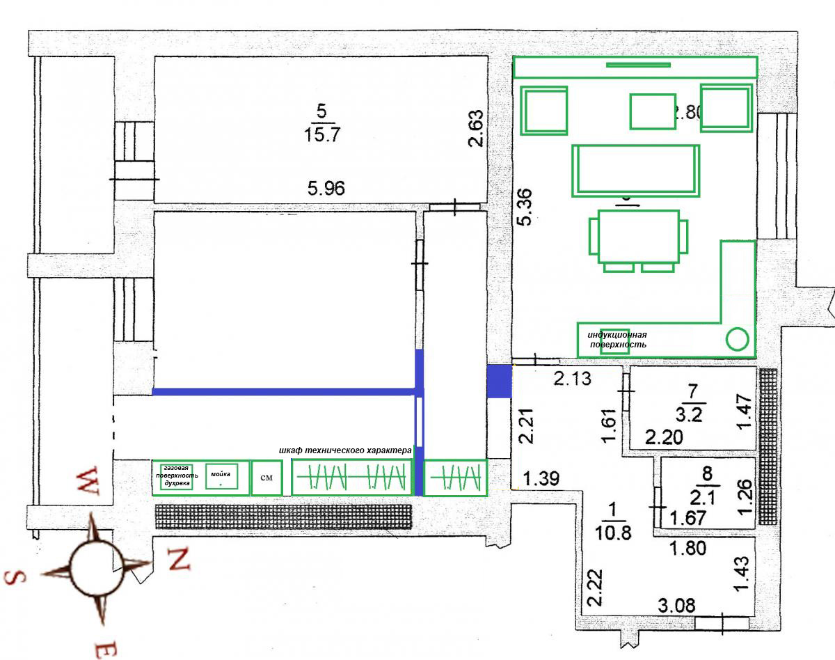

Livesms Опубліковано: 9 листопада 2013 Автор Поділитись Опубліковано: 9 листопада 2013 Пообщавшись сегодня с "газовщиками" (ребятами с фирмы по проектированию отопления, установке котла, теплым полам и т.д.) задвинули радикальную идею )) Оставить газ в месте прихода (на месте кухни согласно проекта), котел на лоджию, в помещение 6 (которая большая с окном на крыльцо) газ не тянуть вообще (с магистрали нельзя, по квартире неудобно и сложно в согласованиях), поставить там индукционную электрическую поверхность и все. В месте прихода газа (на проектной кухне) стиральную машину, и небольшую рабочую зону и туда поставить газовую поверхность и электродуховку. Таким образом все "дымные" процедуры приготовления (жарка, выпекание и т.д.) перенести на техническую кухню. Кухонная зона которая в гостиной - также имеет свою полноценную поверхность, но всегда есть возможность (выбор) готовить в гостиной или вынести в "техкухню". Здесь же есть место для шкафа технического назначения - пылесосы, швабры, корзина для вещей в стирку. Говорят если увидите, что индукционная поверхность будет не накладна - можете и на ней готовить, но так или иначе все "дымные приготовления" (например запекание рыбы) будете выносить "туда". В гостиной будет "легкая кухня". Посилання на коментар Поділитися на інших сайтах More sharing options...
Livesms Опубліковано: 12 листопада 2013 Автор Поділитись Опубліковано: 12 листопада 2013 А что скажите по поводу такой перепланировки ----> Сделать в комнате 6 - кухню - гостиную (студио), но без газа. Поставить только индукционную поверхность, вытяжку и воду / канализацию взять с рядом расположенного санузла. Помещение 3 (которая сейчас кухню + место для установки котла с выходом в дымоход) оставить помещением технического характера. Площадь уменьшить - перестенок между помещениями 3 и 4 (не несущая стена) сдвинуть до уровня проема выхода на лоджию. В этом помещении будет котел (с котлом возможно будет и на лоджии), остается газ и туда поставить газовую поверхность и электрическую духовку, стиральную машину, шкаф (купе или навесные шкаф/тумбы) для техинвентаря (пылесос, швабры, шклянки/банки, консервация и т.д.). Это помещение будет так сказать - техзона + "грязная/дымная кухня". Здесь будет готовится что-то дымное - жарить на сковороде, запекать в духовке и т.д. Что бы не засорять лишними запахами гостиную. Рядом 2 комнаты - спальня и детская. Отдельно вопрос по поводу санузла. Можно ли расширить санузел (помещение 7) за счет площади помещения №6 – скажем, сдвинув перестенок между санузлом и кухней/гостиной на 80-90см. Тем санузлу достанется больше критичного пространства, комната №6 станет практически квадратной. Посилання на коментар Поділитися на інших сайтах More sharing options...
