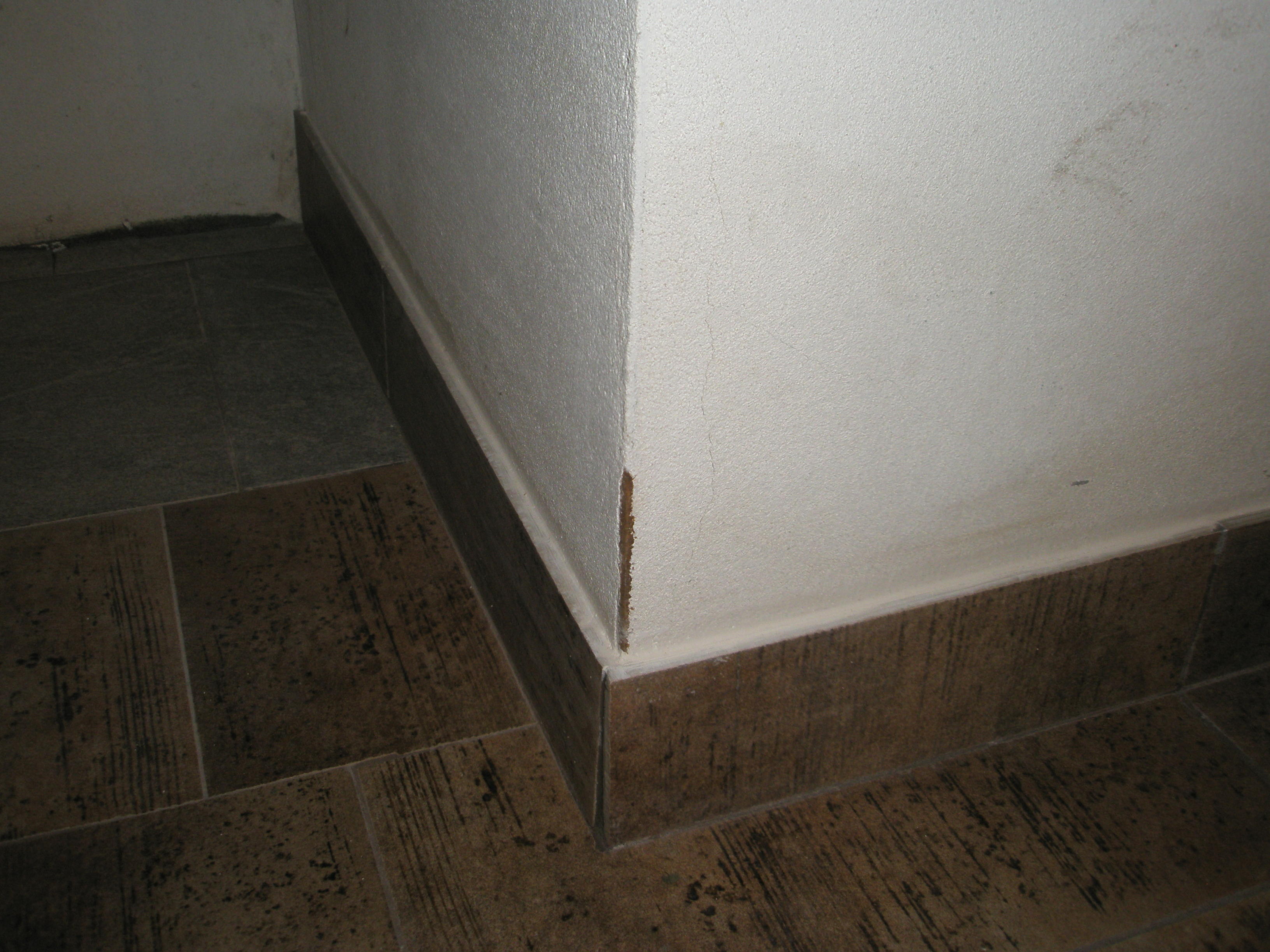

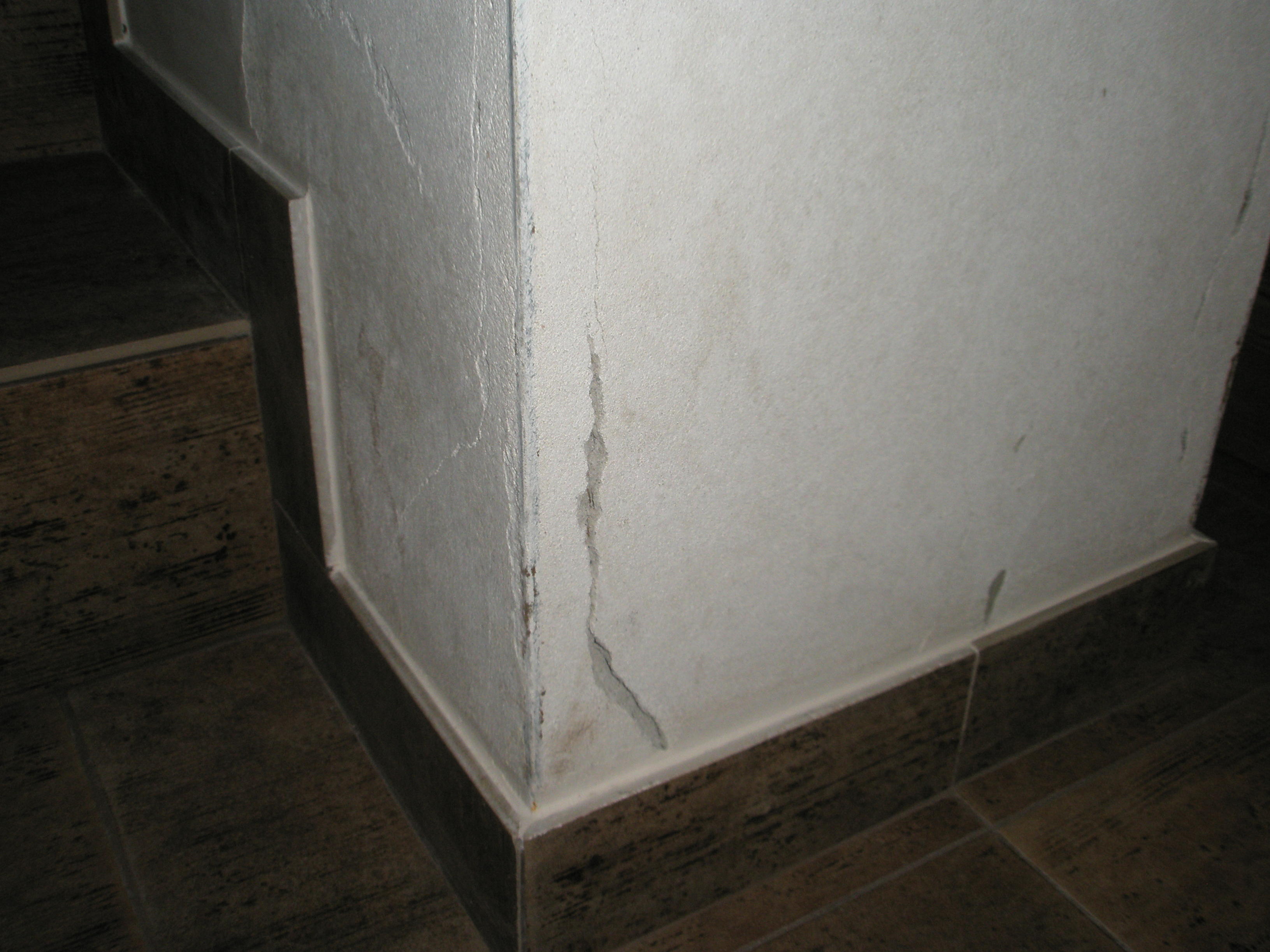

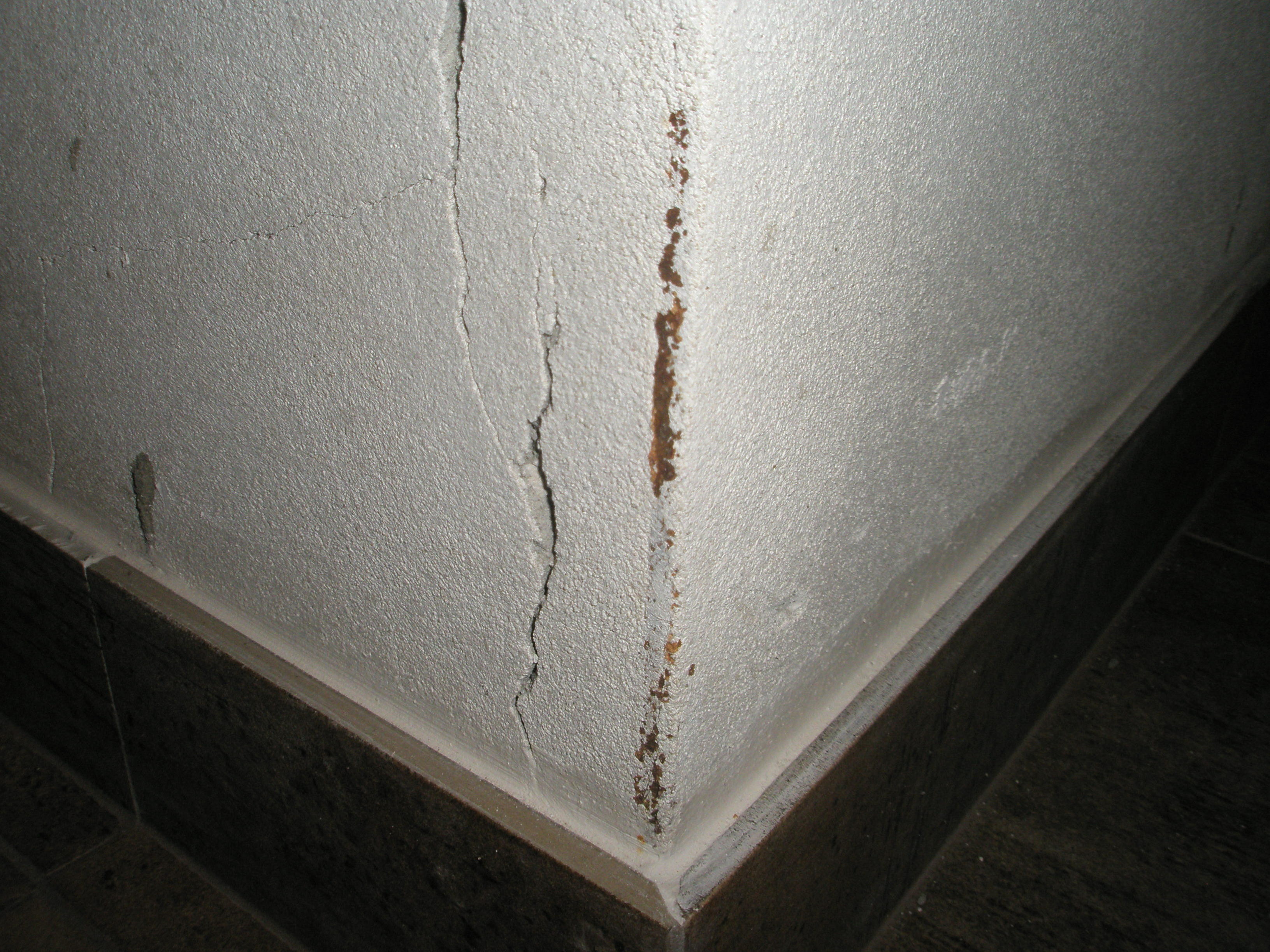

POLAA Опубліковано: 16 листопада 2013 Автор Поділитись Опубліковано: 16 листопада 2013 Гипсовая поверхность так же как и известковая, паропроницаемая и отлично и одинаково, регулирует влажность в помещении... избыток влаги забирает в себя, при сухости отдает... Я обещал выложить фото, к чему приводит использование гипса в потенциально влажном помещении. Напомню, что у меня в подвале ц/п штукатурка. Но штукатурные маяки установлены на гипсовую смесь МП75. Слой штукатурки довольно толстый, до 5 см. Сами понимаете, при таком слое, чтобы штукатурный уголок держался, и был на уровне штукатурки, слой гипса будет не маленький. В итоге, подвал этой весной немного подтопило. Один уз углов намок. Гипс, на который закреплен уголок, начал разрушаться, появились трещины. Также поржавел штукатурный уголок. Я полагаю, что ситуацию со ржавчиной усугубила кислотная среда гипса. На фото видны крупные трещины внизу, у пола. Если же присмотреться, то вверху видны более тонкие трещины, сходящиеся в углу. То есть, откололся весь гипсовый кусок, на котором был закреплен штукатурный маяк. Я это пишу не потому, что очень большая проблема. Как раз в данном случае зашпаклюется, и закрасится. Остатки штука имеются.))) Я этот вопрос поднял потому, что вот даже сегодня, в соседней теме, советуют применять на балконе гипсовую штукатурку и шпаклевку. Многие недооценивают влияние влаги на гипсовые поверхности. 4 Посилання на коментар Поділитися на інших сайтах More sharing options...

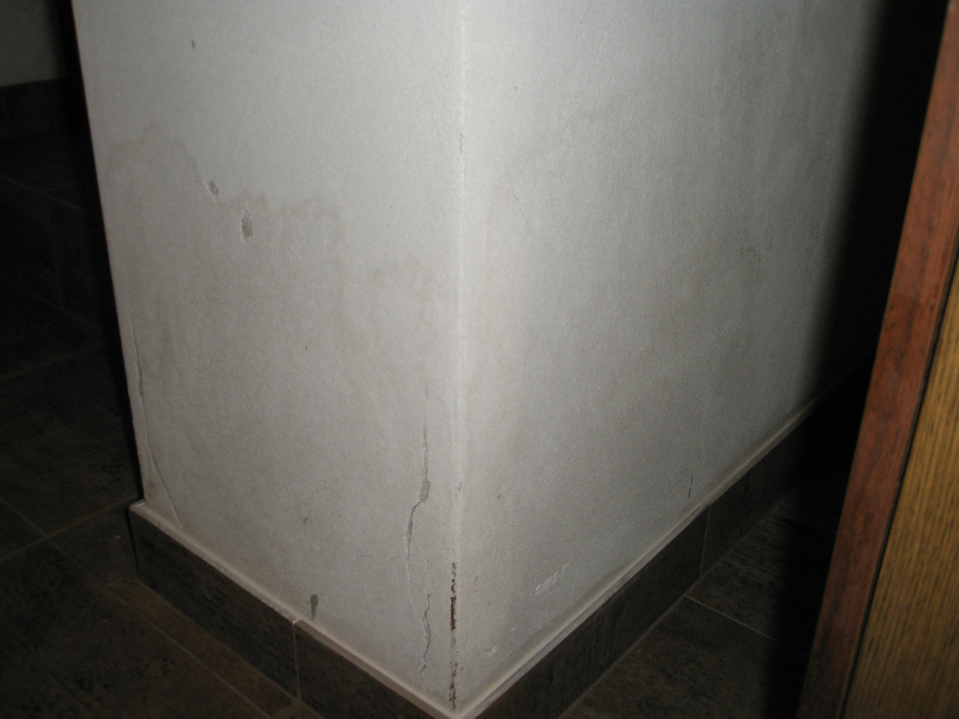

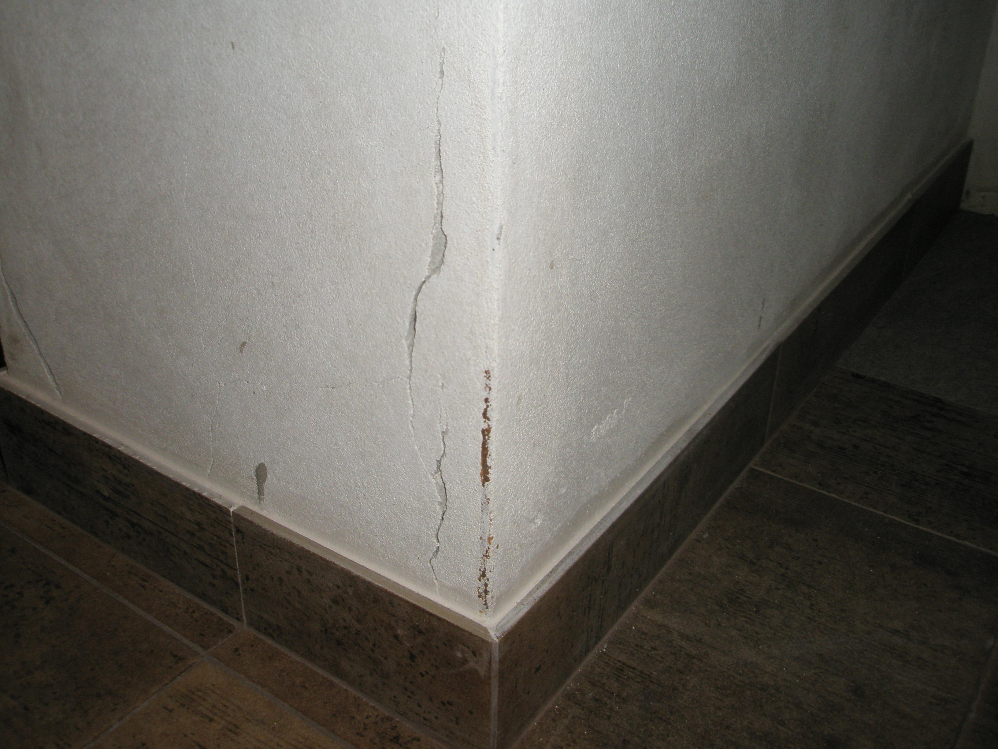

malyarman Опубліковано: 22 листопада 2013 Поділитись Опубліковано: 22 листопада 2013 То есть, откололся весь гипсовый кусок, на котором был закреплен штукатурный маяк. Я это пишу не потому, что очень большая проблема. Как раз в данном случае зашпаклюется, и закрасится. Остатки штука имеются.))) Я этот вопрос поднял потому, что вот даже сегодня, в соседней теме, советуют применять на балконе гипсовую штукатурку и шпаклевку. Многие недооценивают влияние влаги на гипсовые поверхности. Не нужно было мешать горох с капустой(гипс с ц/п)-особенно в подвале.Сделали бы штукатурку без штукатурного угла,потом посадили бы сверху малярный(алюминиевый)уголок на цементную шпаклёвку-и не было бы проблем. Посилання на коментар Поділитися на інших сайтах More sharing options...
POLAA Опубліковано: 23 листопада 2013 Автор Поділитись Опубліковано: 23 листопада 2013 Не нужно было мешать горох с капустой(гипс с ц/п)-особенно в подвале.Сделали бы штукатурку без штукатурного угла,потом посадили бы сверху малярный(алюминиевый)уголок на цементную шпаклёвку-и не было бы проблем. Как по мне, то это прокол штукатуров - не подумали, что не нужно в подвале, при ц/п штукатурке, применять гипс для крепления штукатурных уголков. Можно было спокойно посадить эти уголки на тот же плиточный клей. Штукатурные уголки были нужны. Малярные уголки применять не собирались, поскольку шпаклевка в подвале не предусматривалась. Наличие штука обусловлено лишь тем, что у фасадчиков было время, пока клей для приклейки пенопласта на фасаде схватывался, и набирал прочность. Вот они и предложили новое для нас покрытие - штук. Мы с женой для эксперимента согласились. А эту историю с гипсом и подвалом я написал, чтобы штукатуры учли в дальнейшем. Почти уверен, что многие штукатуры, даже применяя ц/п штукатурку, штукатурные уголки, и маяки, лепят на гипс.))) Да что там штукатуры. Плиточники, если нужно выровнять поверхность, лепят маяки на гипс.))) 1 Посилання на коментар Поділитися на інших сайтах More sharing options...

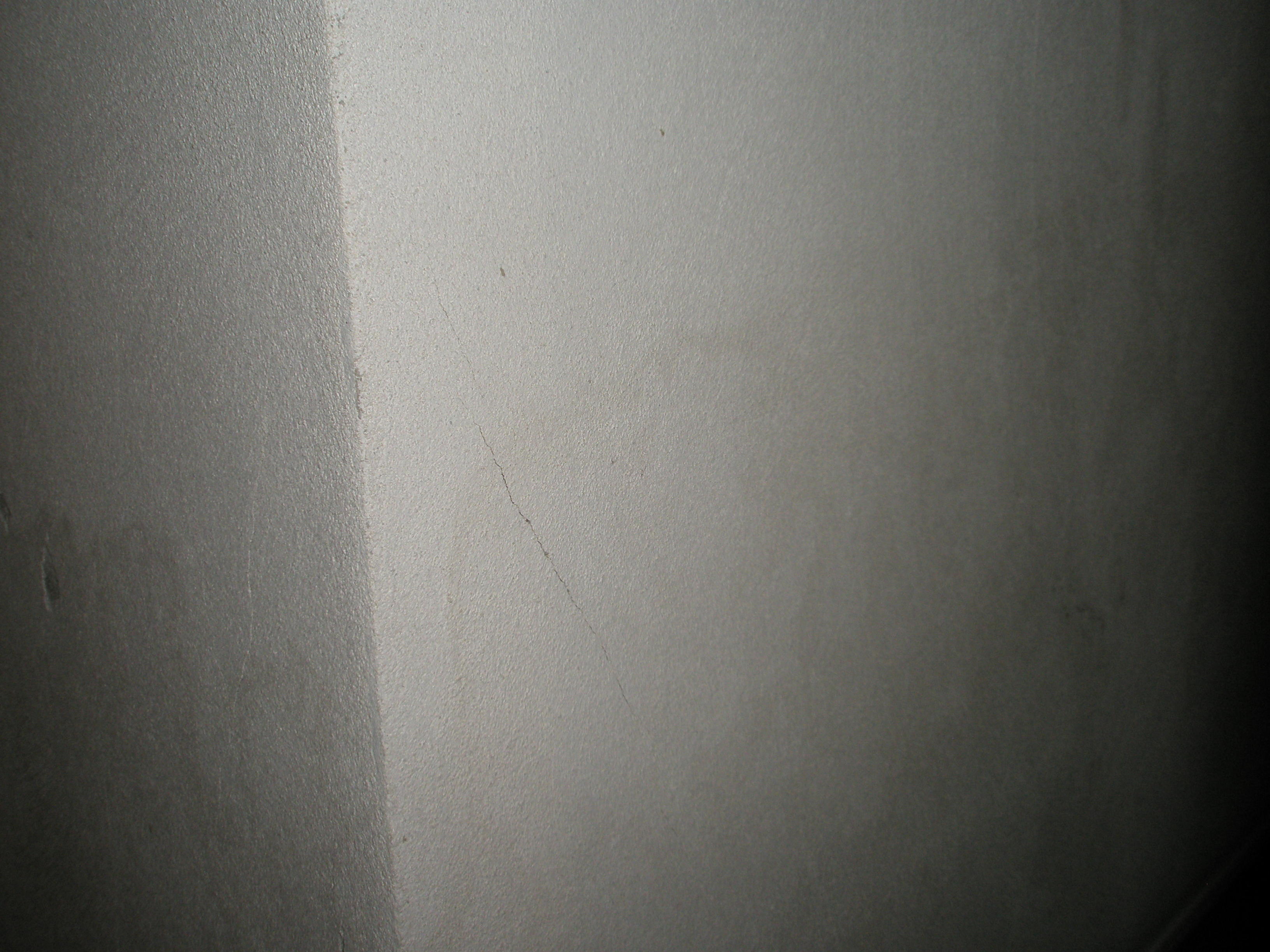

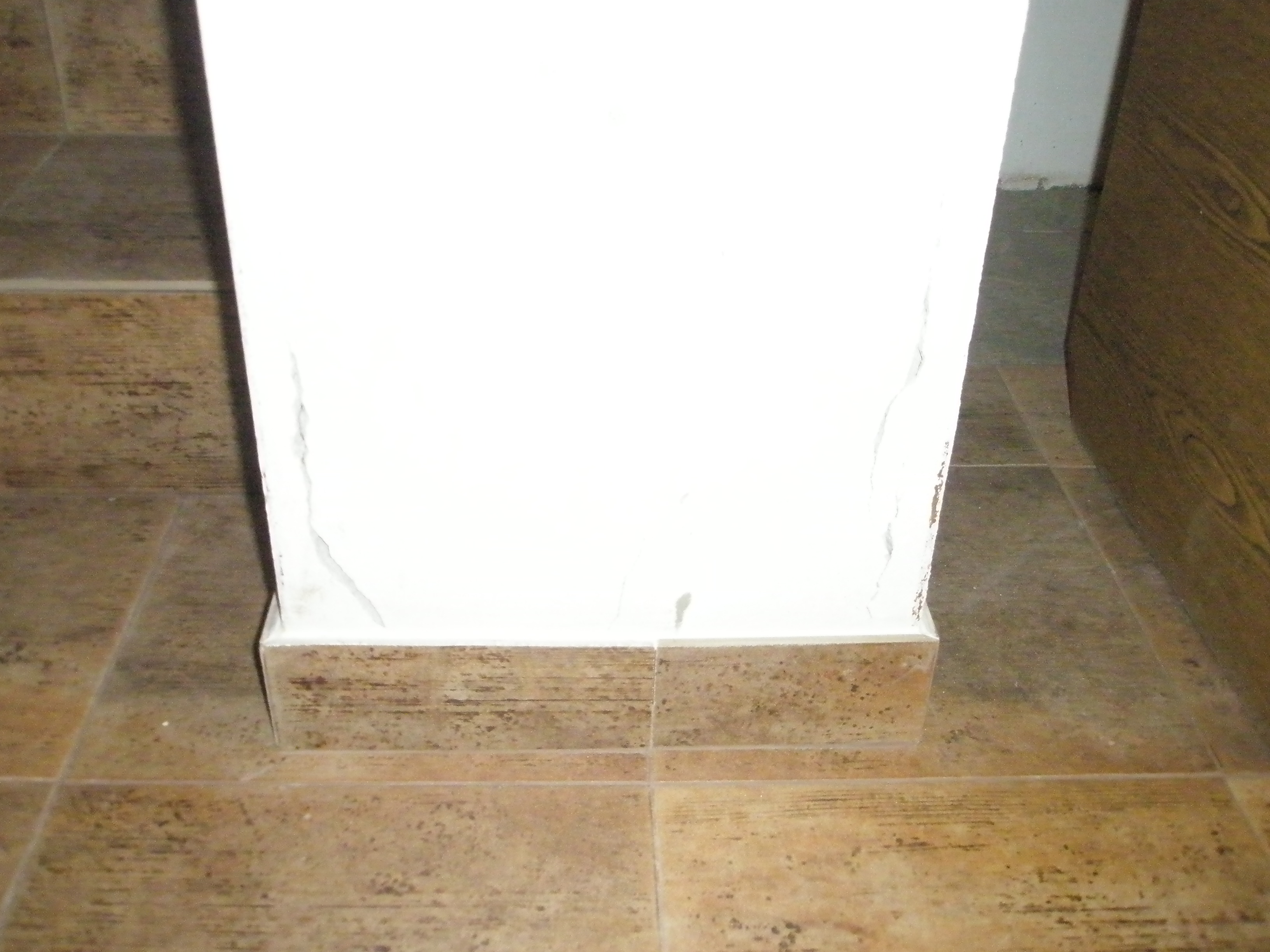

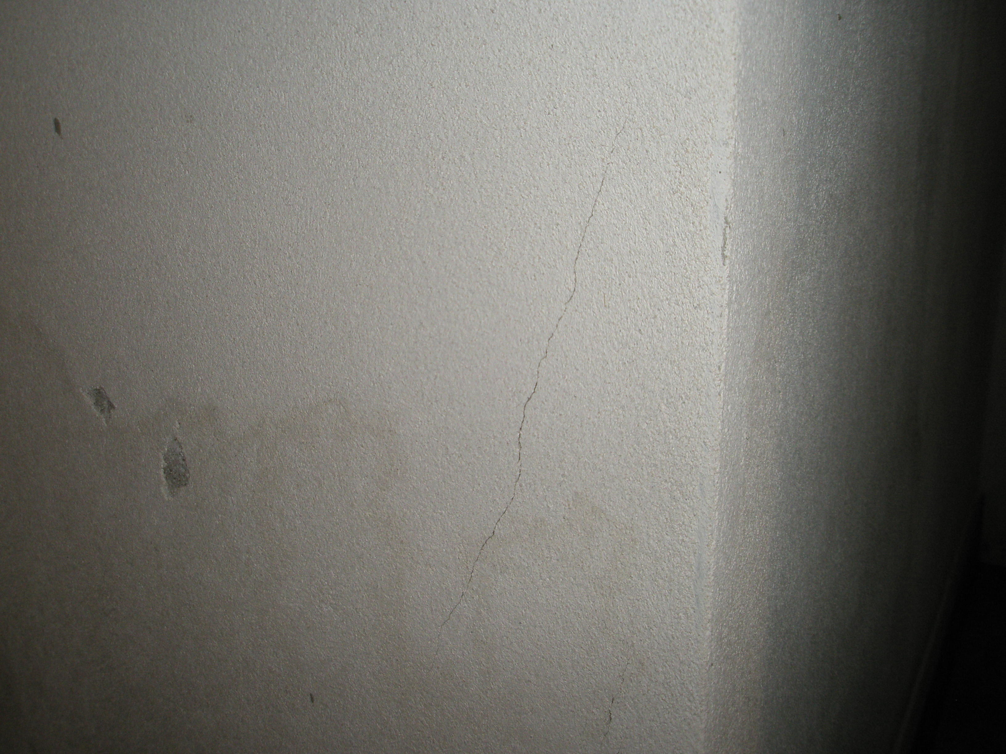

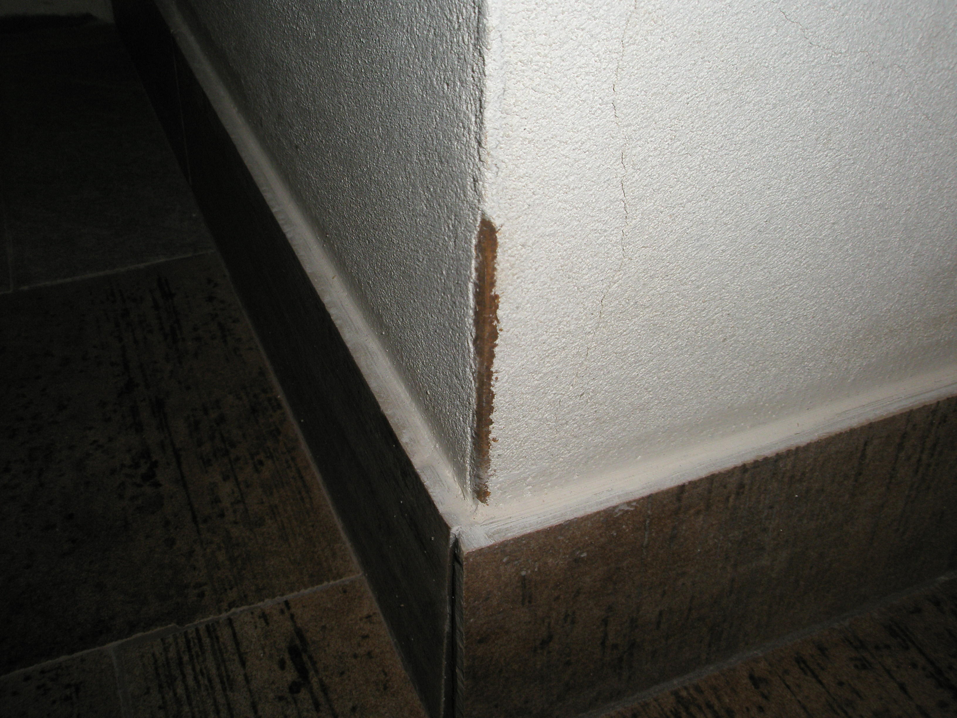

ivanivan_i4 Опубліковано: 26 листопада 2013 Поділитись Опубліковано: 26 листопада 2013 Я обещал выложить фото, к чему приводит использование гипса в потенциально влажном помещении. Больше похоже на капилярный подсос и стальные оцинкованые уголки. Посилання на коментар Поділитися на інших сайтах More sharing options...
POLAA Опубліковано: 26 листопада 2013 Автор Поділитись Опубліковано: 26 листопада 2013 Больше похоже на капилярный подсос и стальные оцинкованые уголки. Какой подсос? Там лужа стояла. Уголки по виду ржавчины, какбэ намекают, что они сделаны из ржавеющего материала. Единственная неувязка, что все остальные уголки, включая провалявшиеся 2 года на улице под дождем и снегом обрезки этих уголков - не имеют ржавчины. Так что 2 варианта: Или именно 3 "неправильных" уголка попали как раз туда, где оказались лужи с водой. Или таки уголки корродировали от контакта с мокрым гипсом. Посилання на коментар Поділитися на інших сайтах More sharing options...
Vitaliy67 Опубліковано: 26 листопада 2013 Поділитись Опубліковано: 26 листопада 2013 Уголки железо, покрытое цинком. Когда по нему елозили правилом сняли цинк. Голый металл начал ржаветь. Аналогия - оцинковка кузова автомобиля. Сколы привводят к корозии. Посилання на коментар Поділитися на інших сайтах More sharing options...
ivanivan_i4 Опубліковано: 26 листопада 2013 Поділитись Опубліковано: 26 листопада 2013 Так что 2 варианта: Или именно 3 "неправильных" уголка попали как раз туда, где оказались лужи с водой. Или таки уголки корродировали от контакта с мокрым гипсом. Ув. POLAA, искренне удивляюсь Вашей способности "перелопатить" огромное количество необходимой информации и в итоге умело донести всем читающим самое ценное зерно из всего мегакаламбура. При всем уважении к Вам ,у меня просто возник вопрос:от чего появились калюжі в подвале? Посилання на коментар Поділитися на інших сайтах More sharing options...
POLAA Опубліковано: 26 листопада 2013 Автор Поділитись Опубліковано: 26 листопада 2013 При всем уважении к Вам ,у меня просто возник вопрос:от чего появились калюжі в подвале? Лужи в подвале появились от того, от чего и у половины Украины этой весной - от обильного снеготаяния. Добавлено через 4 минуты Уголки железо, покрытое цинком. Когда по нему елозили правилом сняли цинк. Голый металл начал ржаветь. Аналогия - оцинковка кузова автомобиля. Сколы привводят к корозии. Мы уже пошли по кругу.))) Почему металл может поржаветь при контакте с водой, и гипсом - ясно, как Божий день. Суть моих постов была в том, что: 1. Если бы штукатурные уголки были посажены на цемент (плиточный клей, ц/п раствор и т.п.), то штукатурка на углу не треснула бы от разрушения гипса, находящегося в воде. 2. Если бы штукатурные уголки были посажены на цемент (плиточный клей, ц/п раствор и т.п.), то, даже будучи намоченными, уголки бы не поржавели, поскольку среда цемента - щелочная, защищающая металл от ржавения. Гипс же имеет кислотную среду, благоприятную для ржавения металла. Посилання на коментар Поділитися на інших сайтах More sharing options...

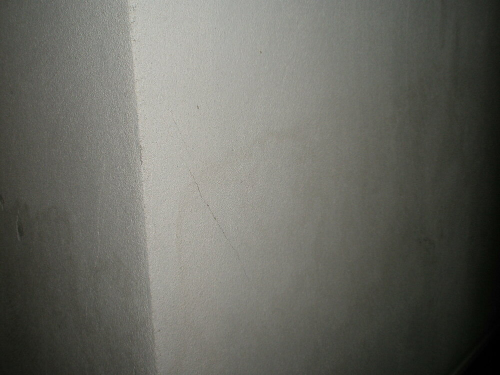

ivanivan_i4 Опубліковано: 26 листопада 2013 Поділитись Опубліковано: 26 листопада 2013 1. Если бы штукатурные уголки были посажены на цемент (плиточный клей, ц/п раствор и т.п.), то штукатурка на углу не треснула бы от разрушения гипса, находящегося в воде. От гипсовых "ляпух" на уголках, трещины,не могут быть такими масштабными,как на картинках 2. Если бы штукатурные уголки были посажены на цемент (плиточный клей, ц/п раствор и т.п.), то, даже будучи намоченными, уголки бы не поржавели, поскольку среда цемента - щелочная, защищающая металл от ржавения. Гипс же имеет кислотную среду, благоприятную для ржавения металла. Уголки поржавели не от того,в какой среде они находятся,а от того,что как уже было сказано,от правИла(что маловероятно) и от наждачки ,которой елозили по уголкам,придавая им "товарный" вид. И еще проверьте штук на отслоение от штукатурки в тех местах,где были мокрыми стены,особенно на границе мокрый/сухой. Посилання на коментар Поділитися на інших сайтах More sharing options...
malyarman Опубліковано: 26 листопада 2013 Поділитись Опубліковано: 26 листопада 2013 От гипсовых "ляпух" на уголках, трещины,не могут быть такими масштабными,как на картинках Если,как писал Полаа,слой был до 5см,то могут.И не факт,что там были только гипсовые ляпухи.Скорее всего,гипс набросали толстым слоем,для установки уголка,по всей длине. 2 Посилання на коментар Поділитися на інших сайтах More sharing options...
POLAA Опубліковано: 26 листопада 2013 Автор Поділитись Опубліковано: 26 листопада 2013 От гипсовых "ляпух" на уголках, трещины,не могут быть такими масштабными,как на картинках Уголки поржавели не от того,в какой среде они находятся,а от того,что как уже было сказано,от правИла(что маловероятно) и от наждачки ,которой елозили по уголкам,придавая им "товарный" вид. И еще проверьте штук на отслоение от штукатурки в тех местах,где были мокрыми стены,особенно на границе мокрый/сухой. malyarman правильно изложил то, что я раньше описывал. Чтобы хорошо закрепить штукатурный уголок на расстоянии около 5 см от стен, формирующих этот наружный угол, нужно практически всплошную слепить угол из материала, на который приклеивается уголок. В данном случае это был гипс. Много гипса, толстым слоем. Иначе бы уголок не удержался. Ясное дело, что штук в местах замокания покрылся высолами, пушистыми, похожими на пену. Я их смел веником. То, что снимается веником (щеткой) - удалено. Под высолами штук прочно держится за ц/п штукатурку. Штук, как и ц/п штукатурка, водопроницаем. Вот вода и вымыла из штукатурки, и штука, часть водорастворимых веществ. Посилання на коментар Поділитися на інших сайтах More sharing options...
