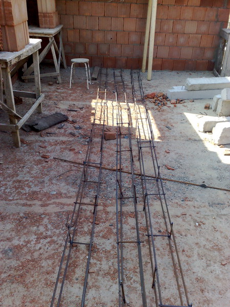

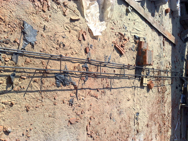

Вчера купил сварочный аппарат. Почитав форум остановился на IMS-1600.
Решил попробовать сварить заготовки для армопояса, как раз бригада выставляет опалубку. Первый раз в жизни взял в руки сварочный аппарат и что-то подобное получилось. Сварил четыре заготовки по шесть метров, удовольствия "полные штаны" хоть и кривовато, все равно в бетон. Очень хороший аппарат как для чайников.

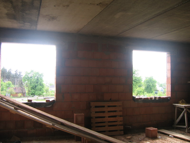

Вчера перекрыли первый этаж. Очень ждал когда же появятся комнаты и потолок на первом этаже. Так как плиты были внизу пришлось искать большой кран и то не думал что с одного места он везде достанет. Но все получилось. Теперь уже есть все комнаты первого этажа, забавное ощущение. Думаю какой высоты делать стены мансардного этажа. По проекту 1.4м. у меня есть возможность сделать выше, так как материала закупил больше. Может кто посоветует.

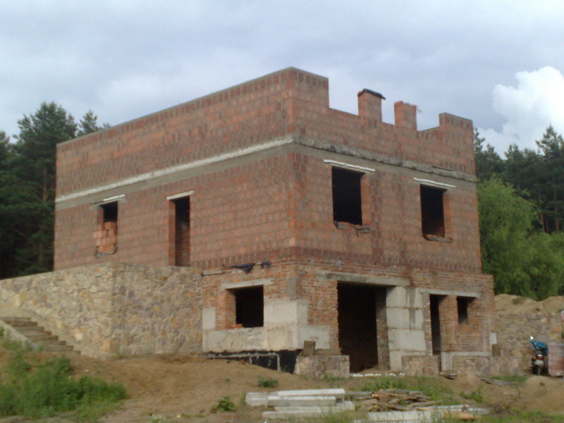

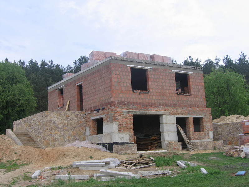

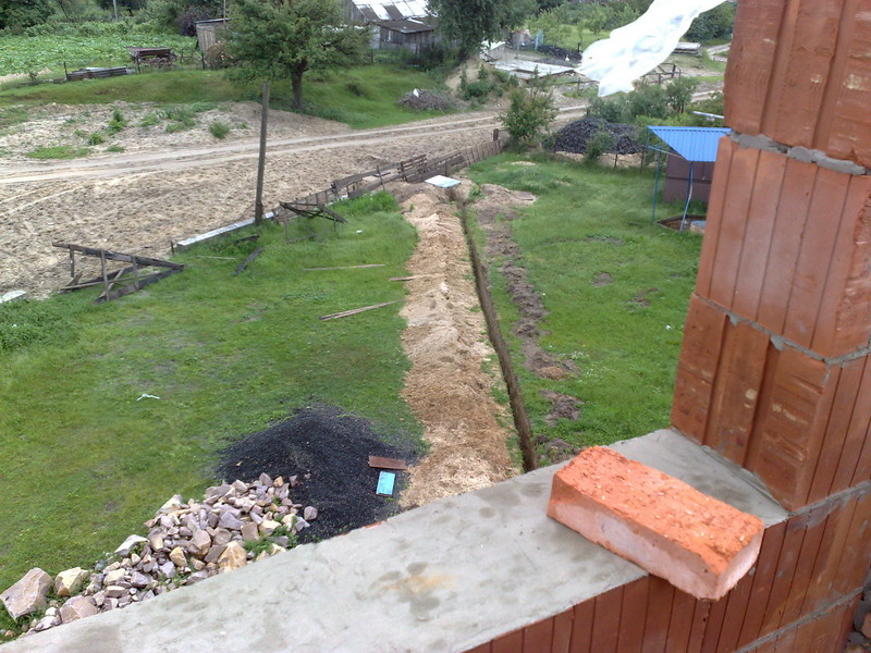

Давно не писал. за это время выложили мансардный этаж, залили монолитный пояс, пробили в плитах все каналы и идет кладка внутренних перестенков из кирпича. Практически оформил все бумаги на подключение воды, хотя воду уже подключили, вчера закончили рыть канал и я проложил в дом две трубы 25 и 32. 25 тую подключил и теперь уже не надо растаскивать по участку шланги. Закупил все трубы для канализации, планирую в субботу проложить до места где будет септик.
На следующей недели буду завозить дерево для кровли и через неделю планируем начать устанавливать стропильную систему. До конца не могу определится чем крыть. Сначала планировал только битумной черепицей, но увидел у знакомых кровлю из ППЧ,очень понравилась, теперь думаю. Очень мало времени есть для стройки, а хочется быстрее.

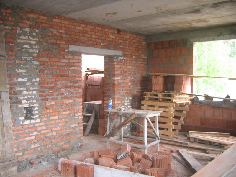

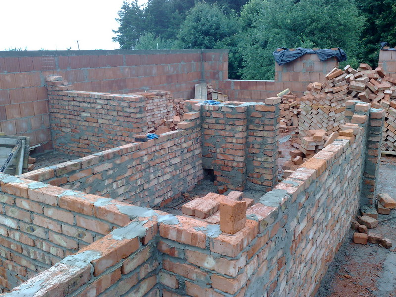

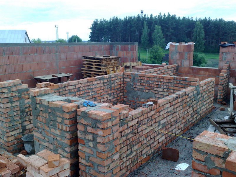

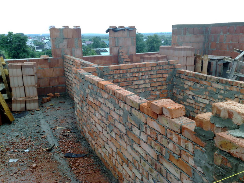

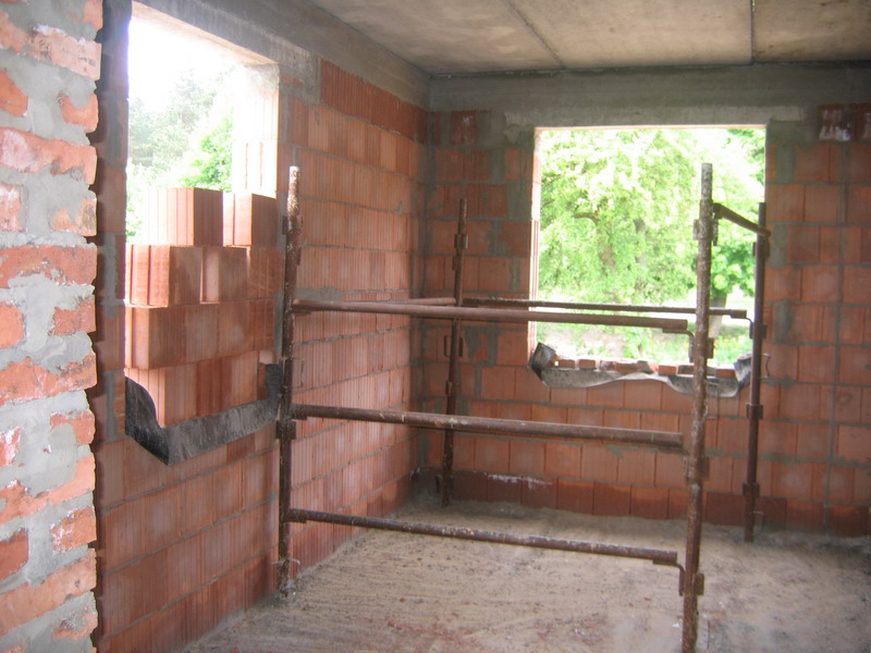

Выкладываю несколько фотографий перестенков мансардного этажа. Вчера вывел канализацию из дома, накопался до немогу.
А что это Ваши каменщики так раствором кирпич облепливают (на перестенках)???
LaRsoN
Да, Вы правильно заметили, пытался отучить но в конце концов плюнул. Один делает кладку нормально, а у второго вот такая привычка - замазать.

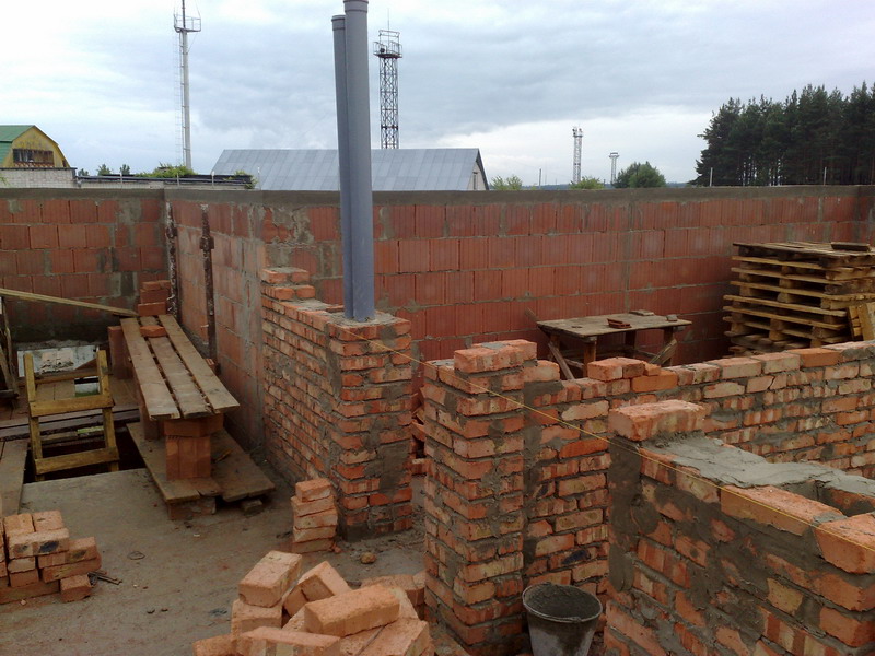

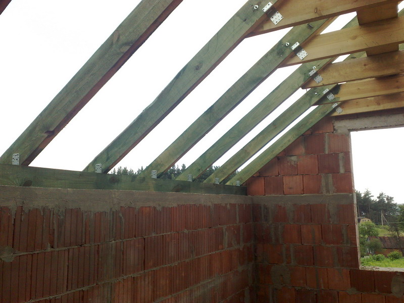

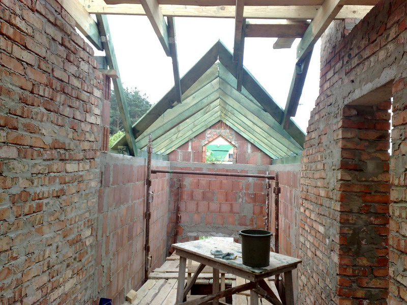

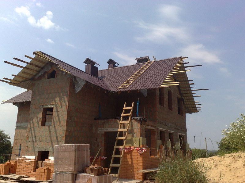

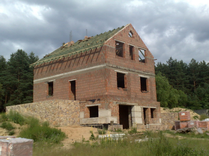

Как то стройка идет сложно, но тем не менее закончили перестенки второго этажа, выложили фронтоны, установили стропильную систему. Завтра закончат ложить вент и камины, и начинаем крыть гидроизоляционную пленку и обрешетку.
Завтра хочу заказать материал на кровлю и минеральную вату на фасад.
выкладываю немного фотографий.

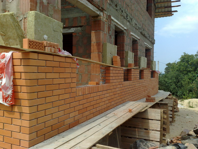

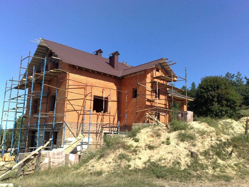

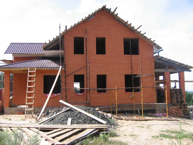

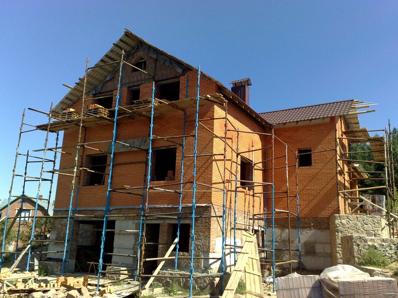

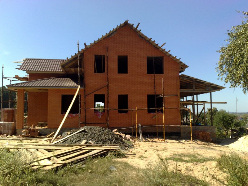

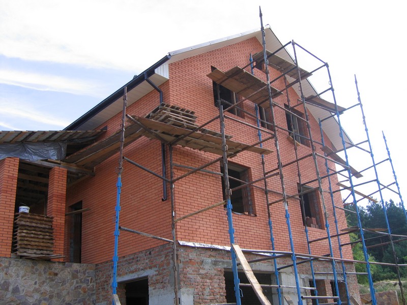

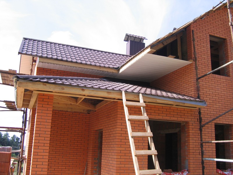

За прошедшее время определился с материалом для кровли, заказал и купил металлочерепицу. Все остальное оказалось дороже. Металл немецкий, делают на заводе ЗСП. Понравились на заводе конструкторы, все посчитывают и можно заказать любые индивидуальные планки. Кровлю уже уложили в основном осталась терраса икрыльцо с тамбуром. Ждем когда облецуют кирпичем.

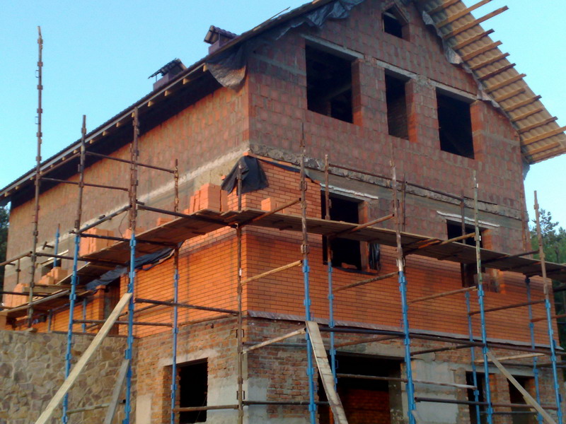

Две недели назад начал утепление и облицовку кирпичем стен. На анкера накалывается минеральная вата (Суперррок) 10см, прижимается обратной стороной грибка для формирования вент зазора и ложится кирпичь.
У Вас уже огромная домина! Сколько квадратов? А почему первый этаж не облицовываете?:)

идеалистка ты наша )))
какая разница, как там кирпич замазан.
оно потом все заштукатурится и будет красиво..
зато качественно промазанный раствором кирпич будет крепче держаться ))
На самом деле дом не большой. Не считая подвала с гаражом 200 квадратов. Кажется большой из-за того, что врезан в горку, и часть с гаражом выходит на ноль противоположной стороны дома.
Как раз первый этаж, который я называю подвалом, хочу облицевать камнем, наверное песчаником.
Если я не ошибаюсь, производители минваты настаивают на укрытии утеплителя ветрозащитной пленкой. У вас ее нет?
Вы правы! Но я применил вату Суперрок, она предназначена в том числе и для многослойных стен с вентилируемой щелью.

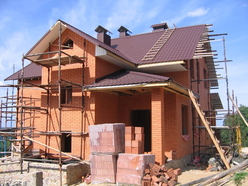

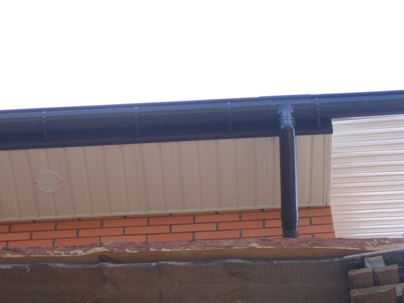

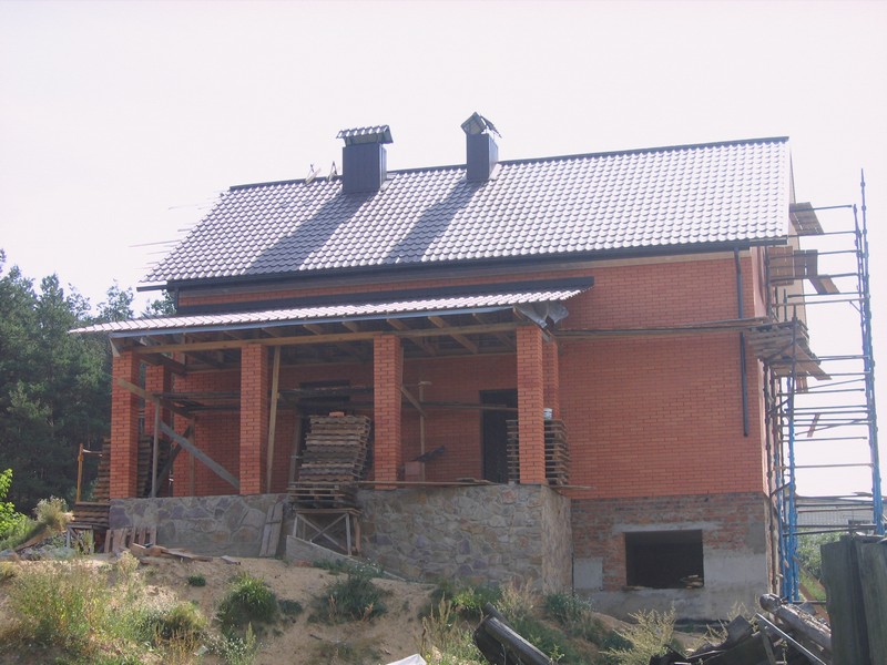

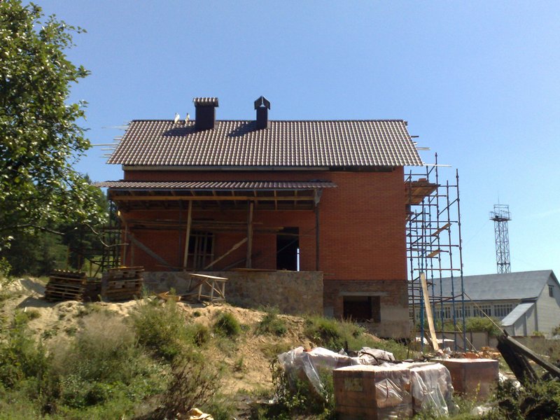

Ездили на 12 дней в Крым отдохнуть. Приехали дом не узнать практически закончили облицовку. На сегодня облицовка закончена полностью, остался кирпичь поэтому решил сделать столбики под забор, чем сейчас бригада и занимается. А крышники подшивают крышу и сегодня установили первый ливнесток, доволен их работой.
Подшивать решил сайдингом.
Сам сегодня доложил канализацию до предполагаемог септика.
На следующей недели планирую заказать окна и камень для облицовки гаража.
Сегодня не работаем, поехали просто так и немного сфотографировал.
На участке строительный бардак, завтра все едем убираться.
