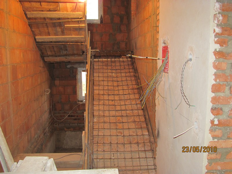

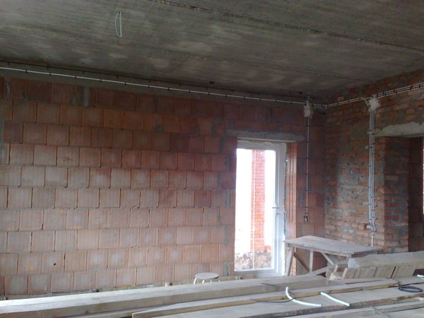

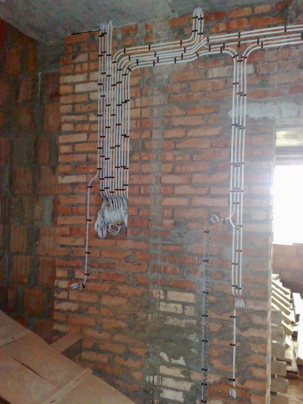

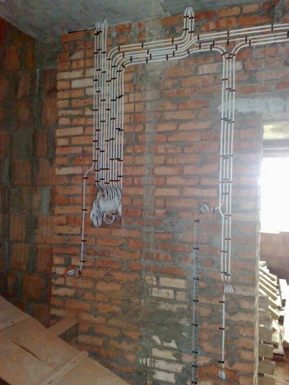

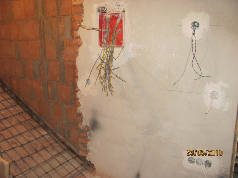

На прошлой неделе начали монтаж электричества. Практически закончили цокольный этаж (гараж, кладовые....), переходим на первый этаж. Начинаю искать мастеров по штукатурке, и отоплению. Пару фотографий:

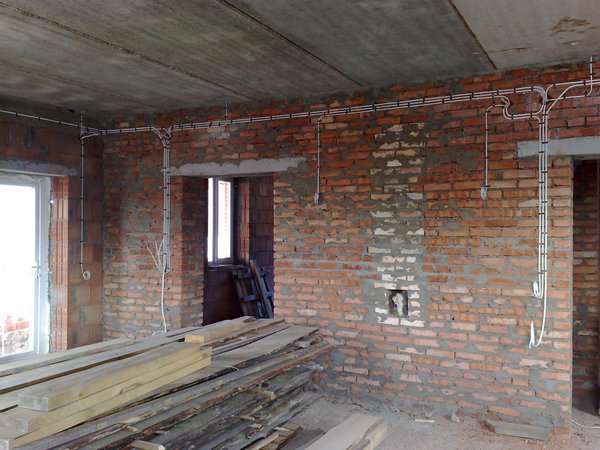

Разводка в четкой геометрии - песня :) В учебники :)
Да делают хорошо. Расчитали все нагрузки и к примеру на цокольный этаж влепили 9 автоматов и ушло 300м кабеля. Они меня разорят.Но пока соглашаюсь.

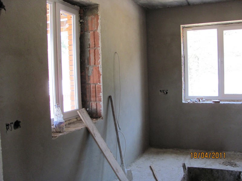

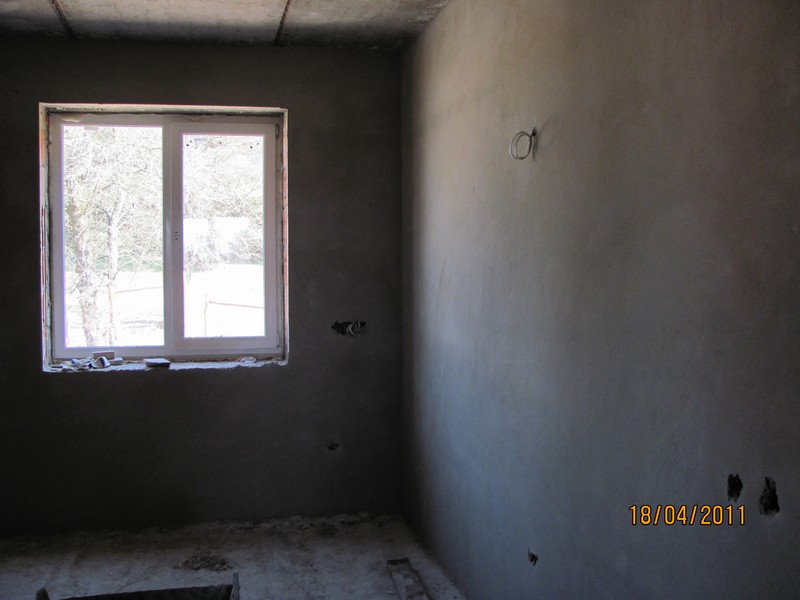

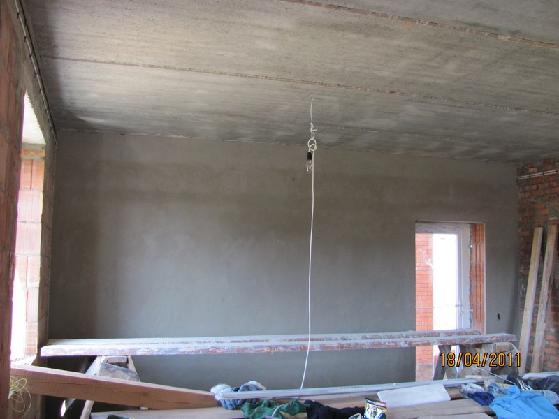

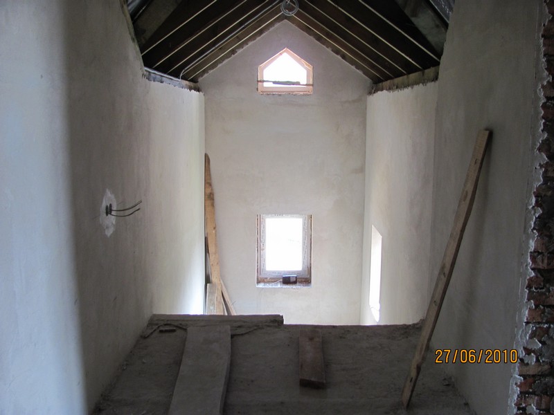

Прошел месяц как начали работы в этом году. Закончили монтаж проводки в цоколе и первый этаж.
Договорился с мастерами о штукатурке, с понедельника начинаем. Решили штукатурить известково-песчаным раствором. Буду начинать с первого этажа.

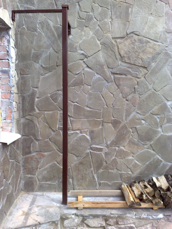

Немного вожусь во дворе. Много срезаных деревьев валяется, решил перед котельной часть дров уложить. Сварил стойку, чтобы окно не закрывало осталось навес смастерить.

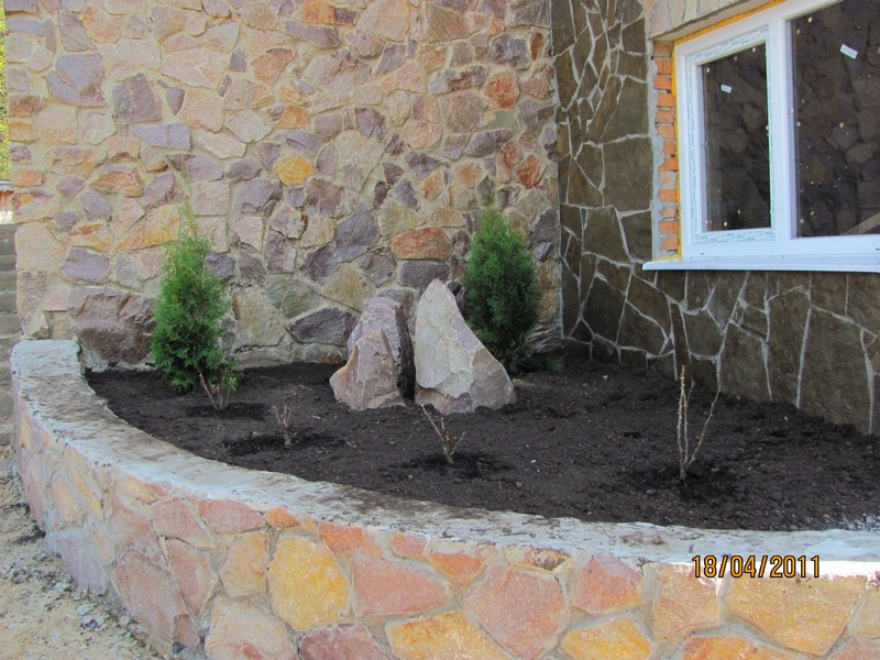

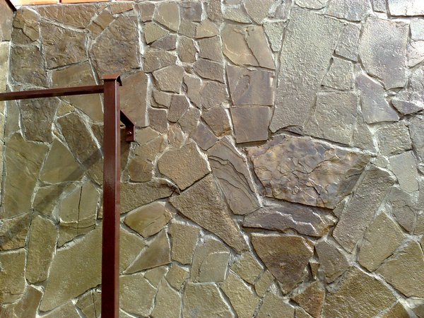

Долго искал чем обработать камень. В результате нашел грунтовку для камня 90грн 10лит. и лак 80грн 2.5 кг. Получилось нормально, камень приобрел совсем другой вид. Успел сделать часть, буду понемногу все вскрывать. На фотографиях видна разница.
Можно фото баночек с названиями грунтовки и лака, плиз?
На выходных сделаю и обязательно выложу.

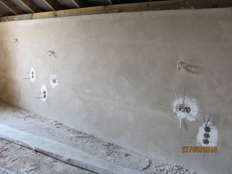

На прошлой неделе начали штукатурить. Раствор купил готовый на бетонном заводе. Пришлось сколотить бадью. Начали с кухни, на сегодня перешли в зал-столовую. Электрики продолжают ваять на втором этаже.
Во дворе сделали клумбу, и по мере наличия времени наводим порядок.

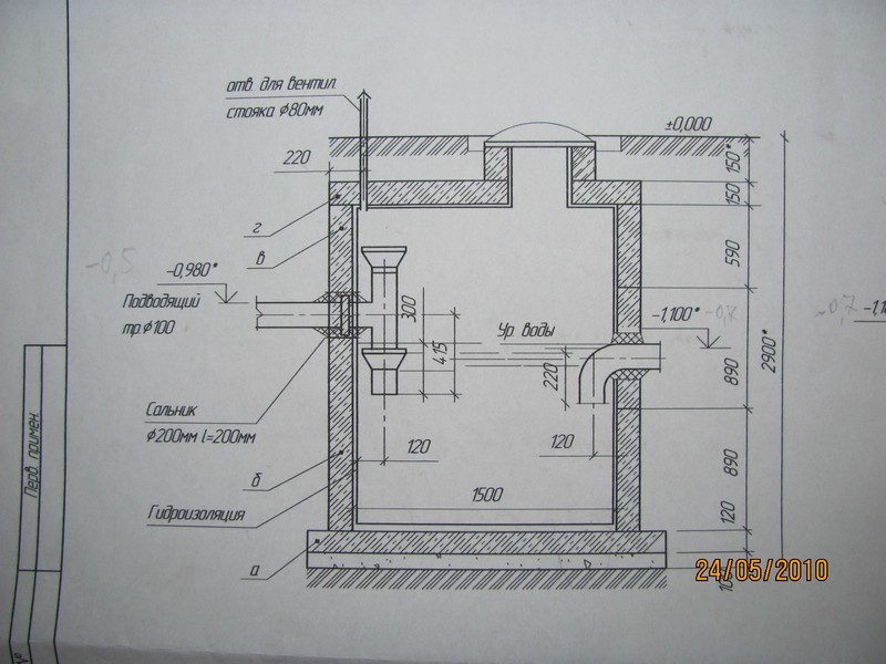

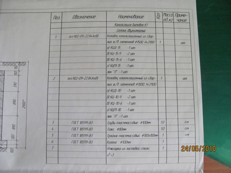

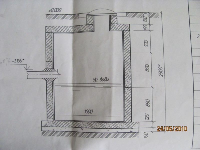

Хотелось бы больше узнать, как делали септик. Вы писали, что есть чертежи. Хотелось бы их увидеть.
  • 1 місяць потому...
Здравствуйте!
Тоже решил строиться, через неделю буду начинать делать фундамент. Участок возле Луцка.
Извените, что сразу не выложил.

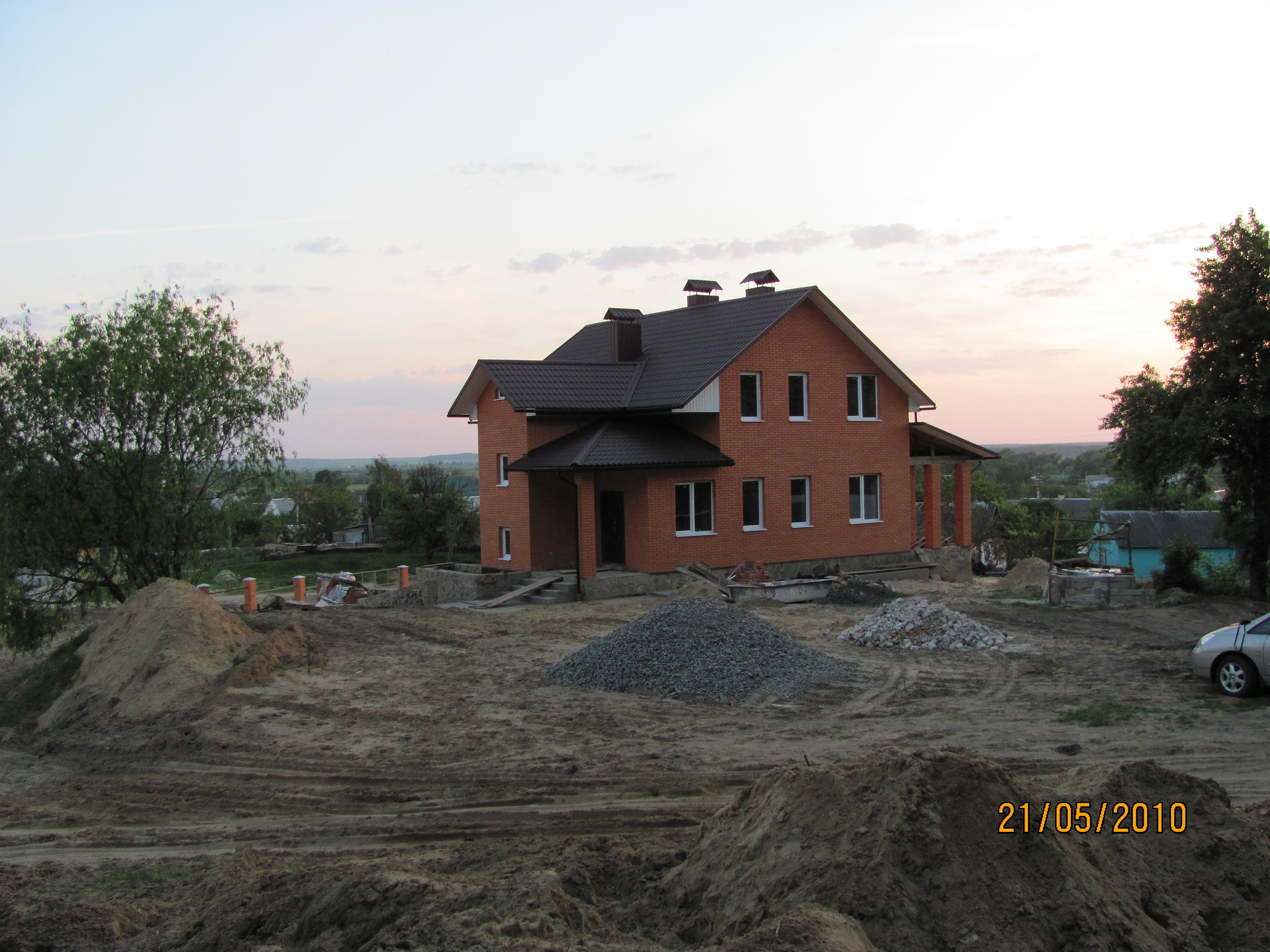

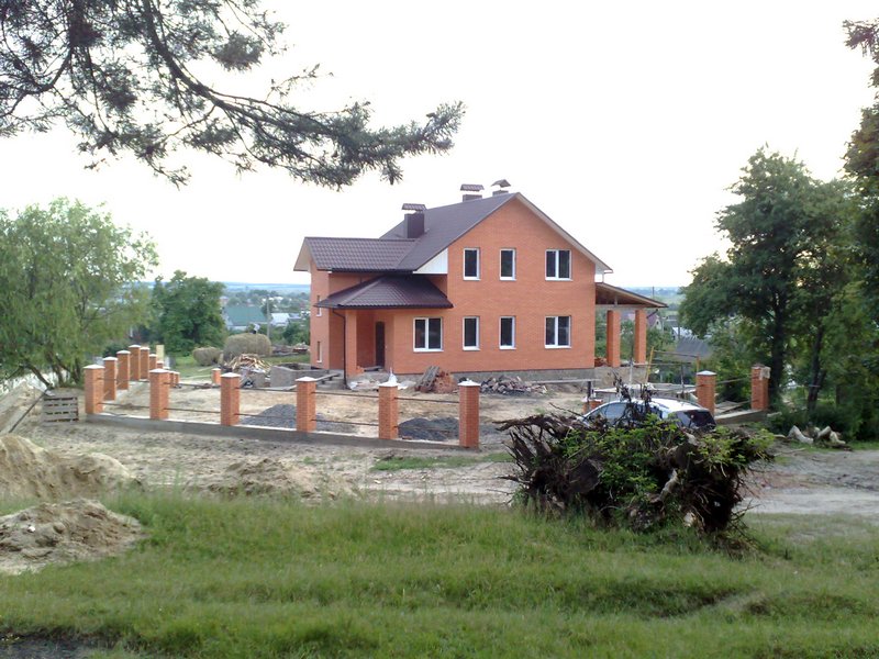

Закончили штукатурить первый этаж. приступили к изготовлению лестницы, на этой недели закончим. Планировал участок снизу и сверху. От соседей залили фундамент забора и установили столбики. В среду начинаем делать с улицы.

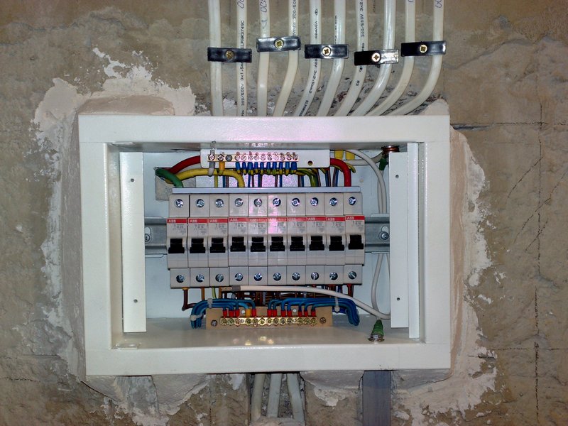

Закончил электрик собирать щиток подвала, и общий на 1 и 2 этажи. Остался вводной. Раскидали по всему участку питание на двое ворот, две калитки, будущую баню, беседку, домофон. Почти закончили возведение столбиков. Между ними будет металлопрофиль.

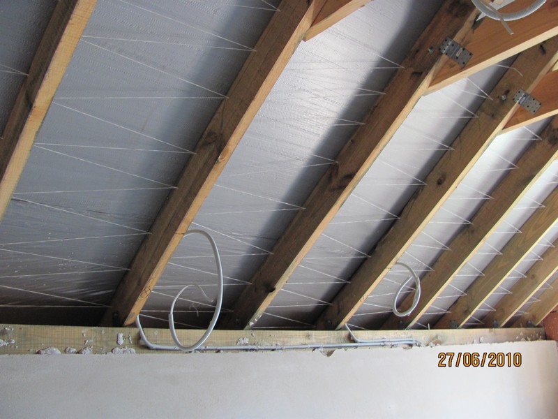

В доме заканчиваем штукатурить, останется подвал. Начал готовиться к утеплению кровли.
А каким это образом так провода провели, те что в плитах(потолок)? По каналам? Если Вы видели как електрики делали, подскажите технологию пожалуйста. Очень аккуратно сделана проводка. Мне нравится. Еще вопрос, провод у Вас какой: ВВП или ВВГ, моножила или многожильный? Спасибо.
Провода проводили в каналах плит, сверлили два отверстия и стальной проволкой протягивали.
Провод использовал ВВП 3 на 1.5 (освещение) и 3 на 2.5 розетки, в двойной изоляции.
Спасибо за ответ. Очень впечатлило, что провода не натянуты под потолком, а в каналах. Наверное, таким образом, можно и штукатурки меньше положить… Да и вообще, просто очень аккуратно сделано.
Если возможно, озвучьте цену работ по электрике - сюда или в личку.... Просто интересно....
