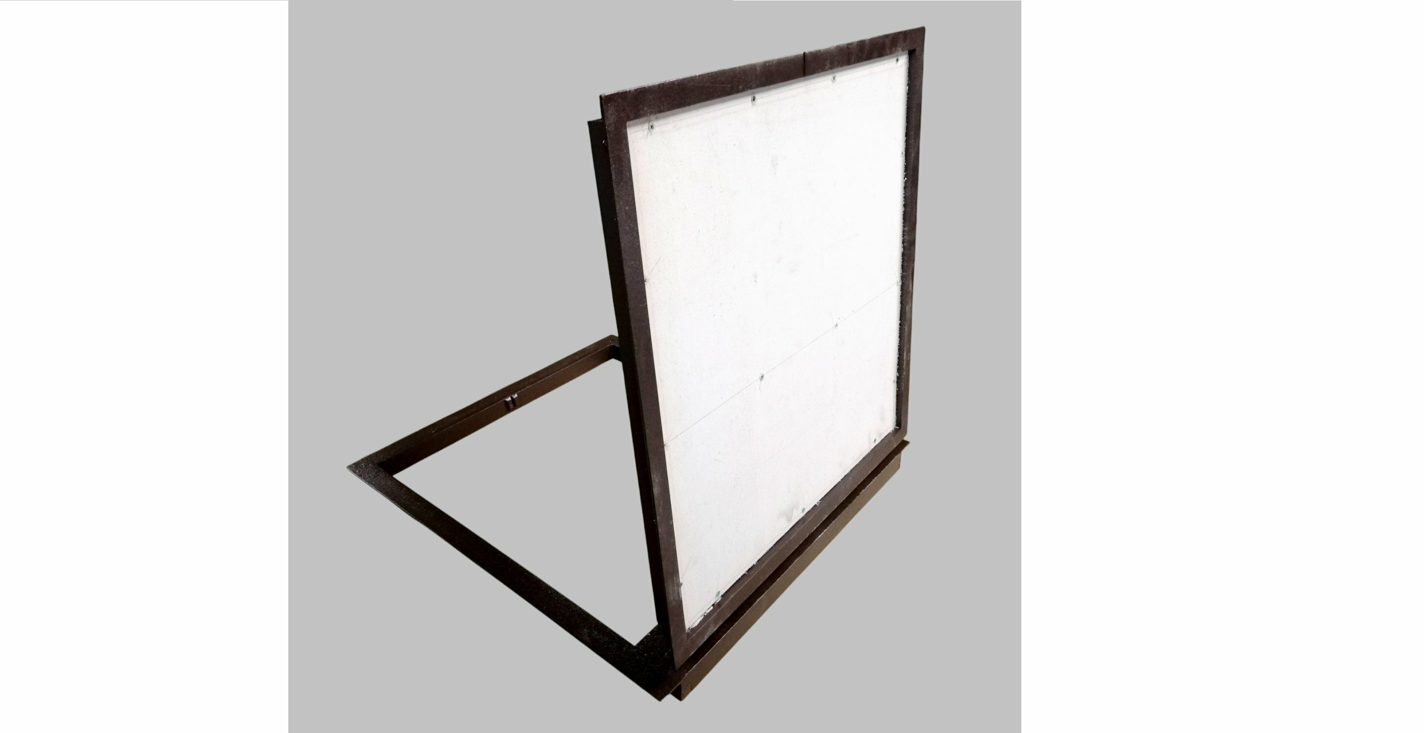

maxglass Опубліковано: 25 грудня 2013 Поділитись Опубліковано: 25 грудня 2013 Да последние картинки меня сбили с толку, но в принципе такой люк при желании можно и на пол переделать. Крайне не рекомендую переделывать стеновой люк с двухзвенной петлёй в напольный. Посилання на коментар Поділитися на інших сайтах More sharing options...

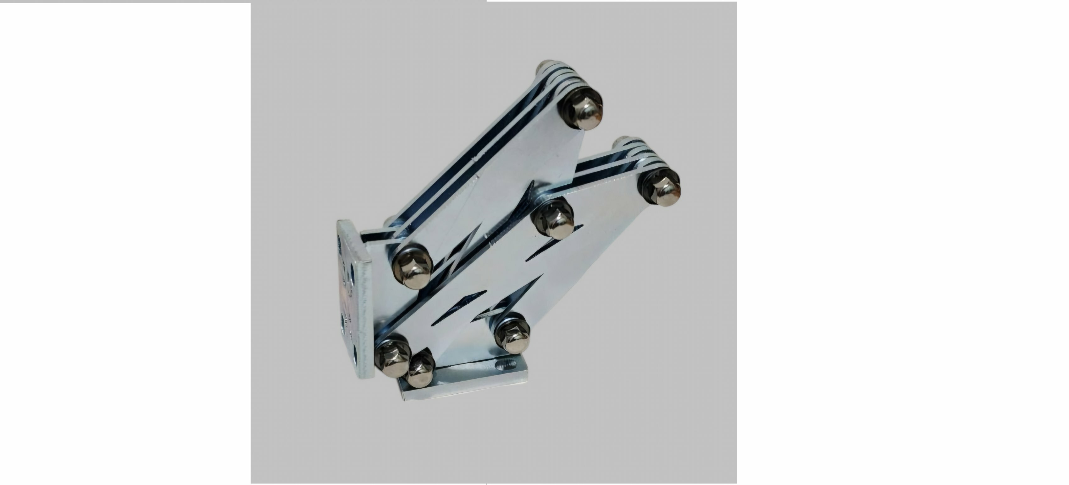

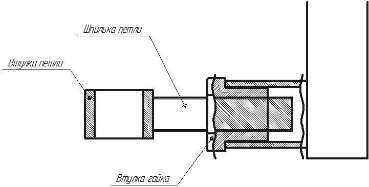

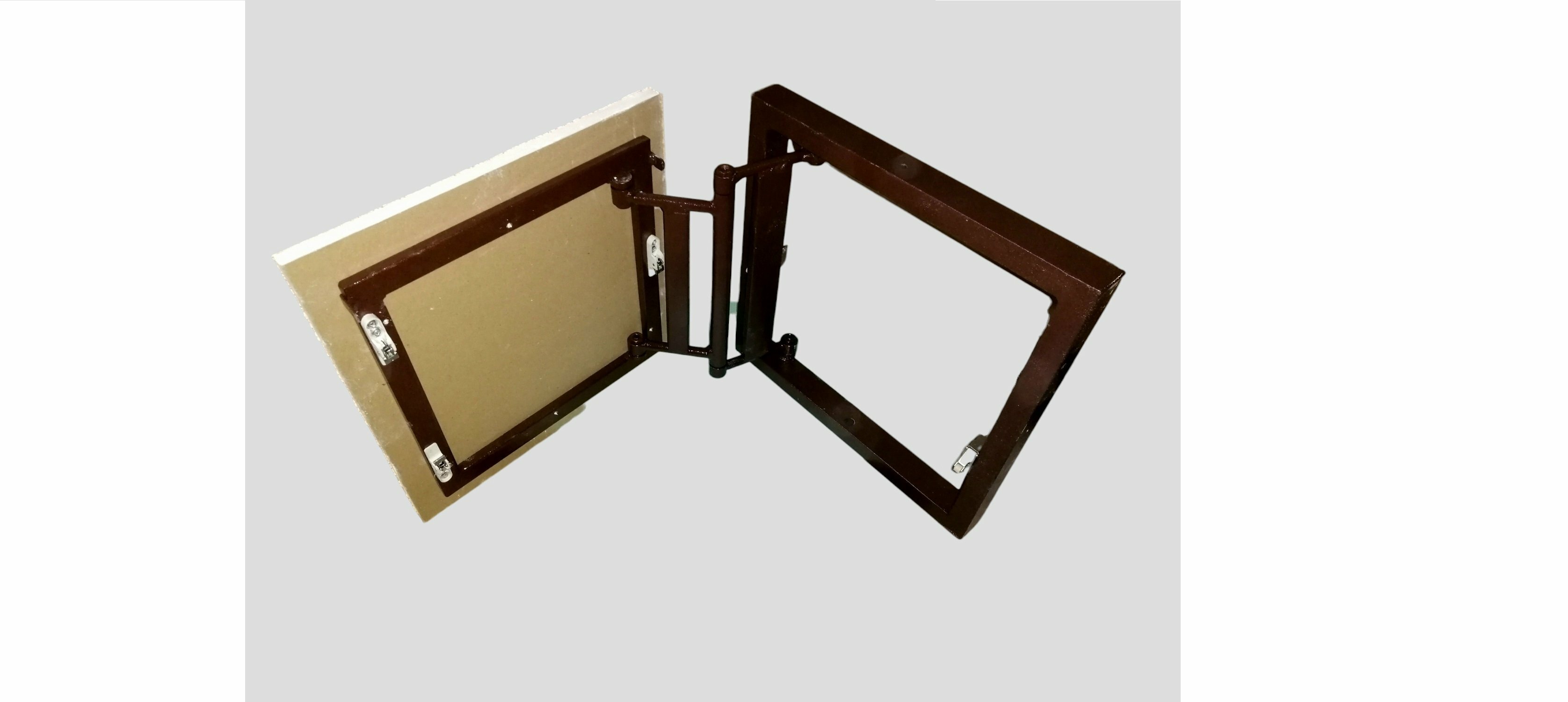

ser_ega Опубліковано: 9 серпня 2014 Поділитись Опубліковано: 9 серпня 2014 Добрый день. Планирую ремонт в квартире и уже сейчас думаю о скрытом люке в ванной. Время есть поэтому и обдумываю сейчас конструкцию такого люка. Основываюсь на таком - очень хорошо видна конструкция петель. Но вот если петля с вертикальной регулировкой не вызывает вопросов, то не понятно как устроена петля с горизонтальной регулировкой. Как видно на рисунке есть одна гайка, вращая которую увечивается расстояние между ней и втулкой петли, но чем фиксируется положение? В приложении начертил то как я вижу данный узел. Есть в голове и другая идея со шпилькой с двумя разными резьбами, вращая которую будет производиться нужное регулирование. Что скажете? давайте разберемся, чтобы те у кого есть руки и желание могли такое сделать сами... Посилання на коментар Поділитися на інших сайтах More sharing options...
ser_ega Опубліковано: 3 листопада 2014 Поділитись Опубліковано: 3 листопада 2014 И я таки его сделал. Теперь нужно установить на место... Посилання на коментар Поділитися на інших сайтах More sharing options...

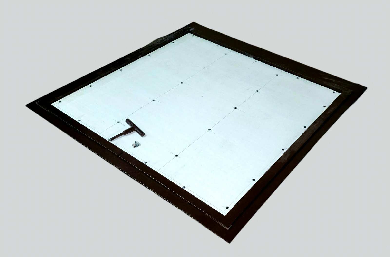

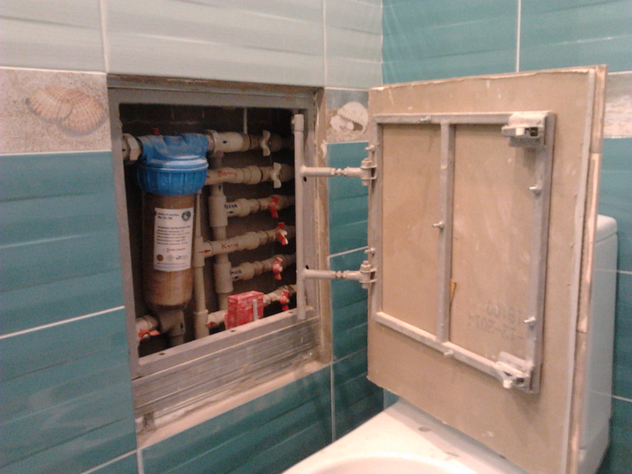

ser_ega Опубліковано: 10 липня 2015 Поділитись Опубліковано: 10 липня 2015 И вот как у меня получилось! На материалы около 150грн.+сварочник и токаря знакомого;) Посилання на коментар Поділитися на інших сайтах More sharing options...
Cherub Опубліковано: 10 липня 2015 Поділитись Опубліковано: 10 липня 2015 И вот как у меня получилось! На материалы около 150грн.+сварочник и токаря знакомого;) Чудесно, только вместо гипсокартона лучше использовать магнезитовую плиту, она хоть воды не боится... Посилання на коментар Поділитися на інших сайтах More sharing options...
ser_ega Опубліковано: 10 липня 2015 Поділитись Опубліковано: 10 липня 2015 Чудесно, только вместо гипсокартона лучше использовать магнезитовую плиту, она хоть воды не боится... я вкурсе, но не стал покупать целый лист чтобы отрезать он нее кусок 40х40 Посилання на коментар Поділитися на інших сайтах More sharing options...
Cherub Опубліковано: 10 липня 2015 Поділитись Опубліковано: 10 липня 2015 я вкурсе, но не стал покупать целый лист чтобы отрезать он нее кусок 40х40 Ну и напрасно, целый лист магнезитовой плиты стоит аж 150-250грн. Зато воды не боится, не горит да и по прочности намного лучше того же гипсокартона... А у Вас там фильтр, может быть конденсат, влага, вентиляции не будет и гипсокартон начнет впитывать влагу, постепенно набухая по кромке реза, крошась и превращаясь в мокрую тряпочку. Посилання на коментар Поділитися на інших сайтах More sharing options...

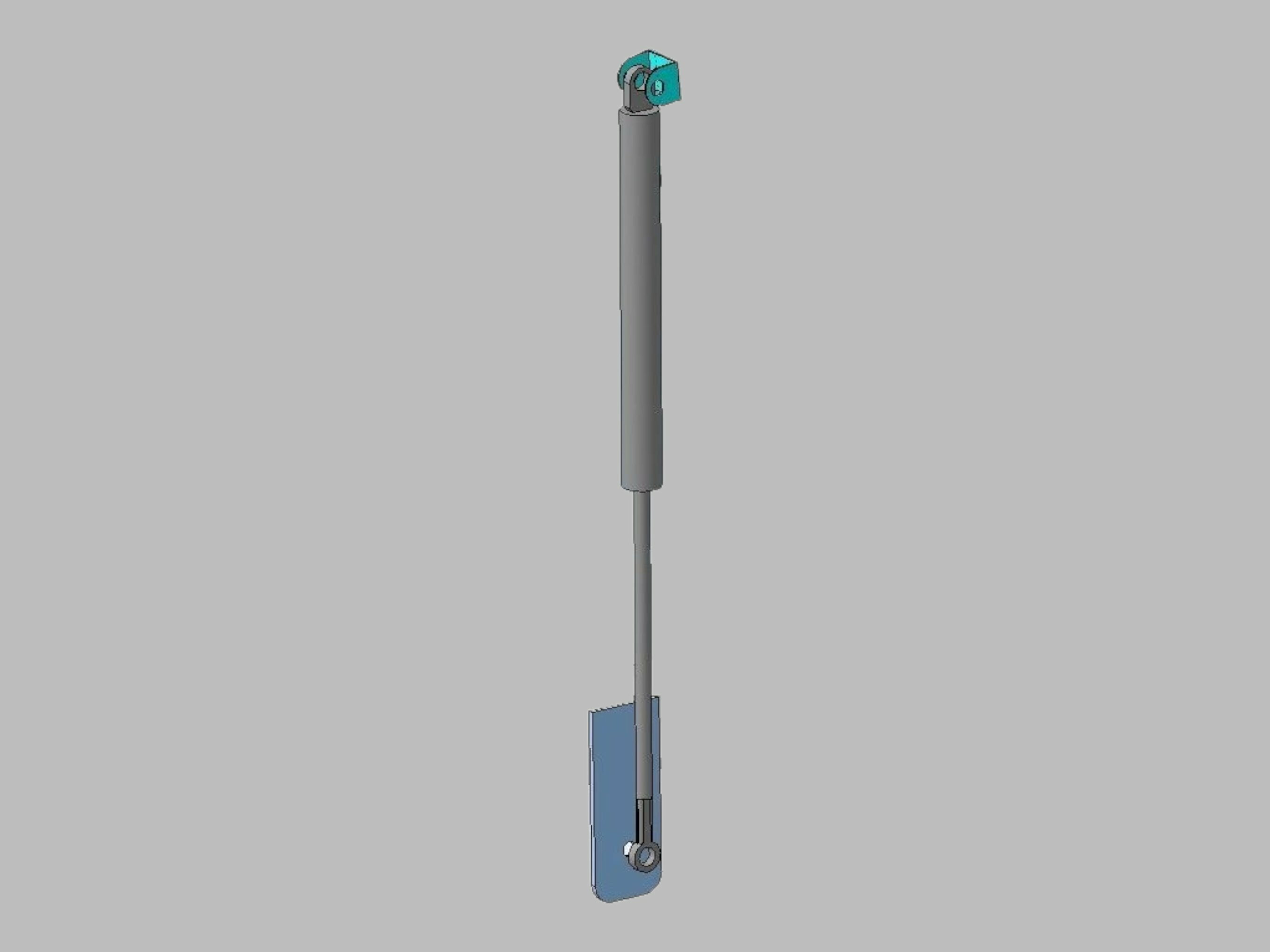

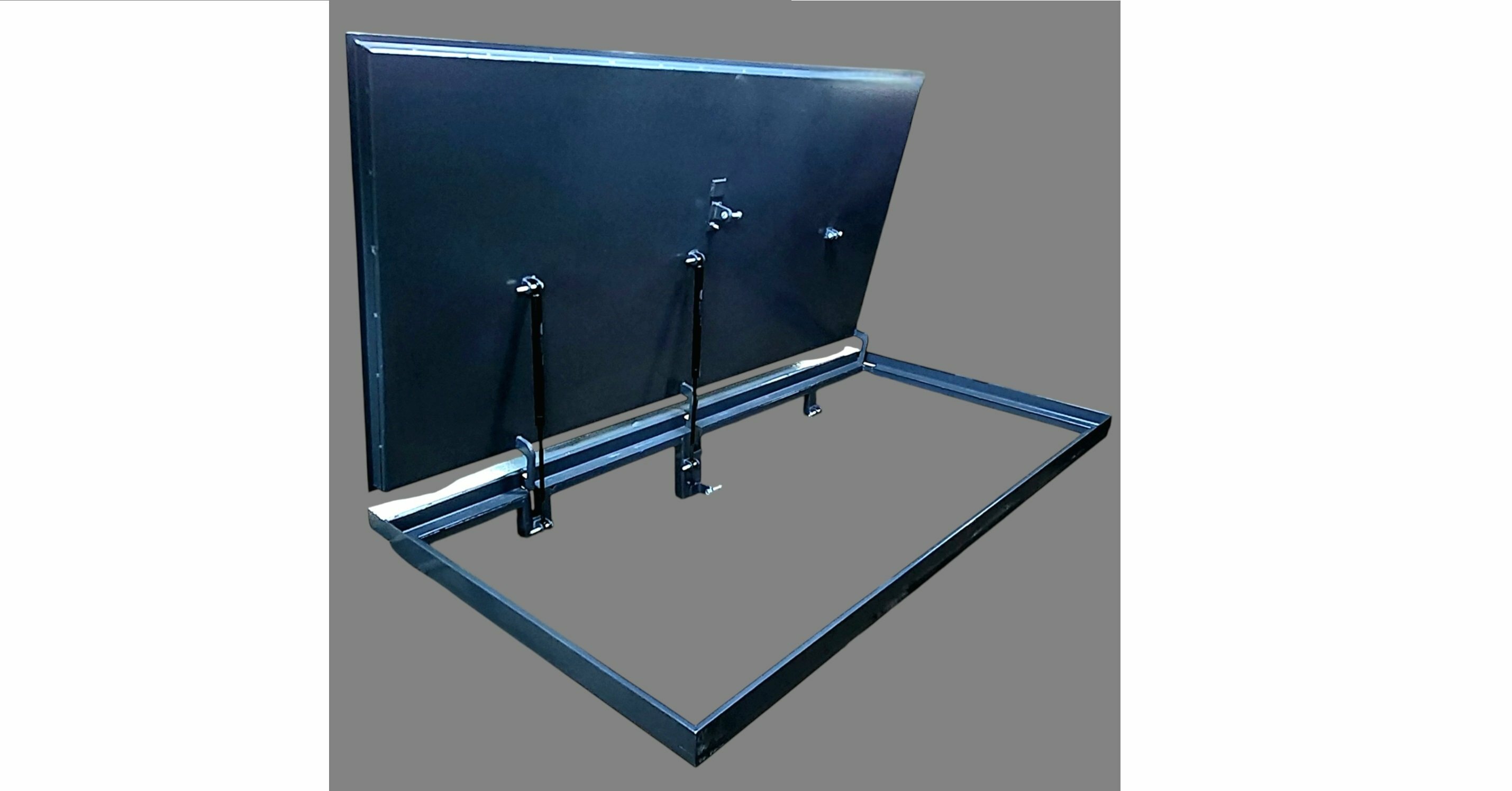

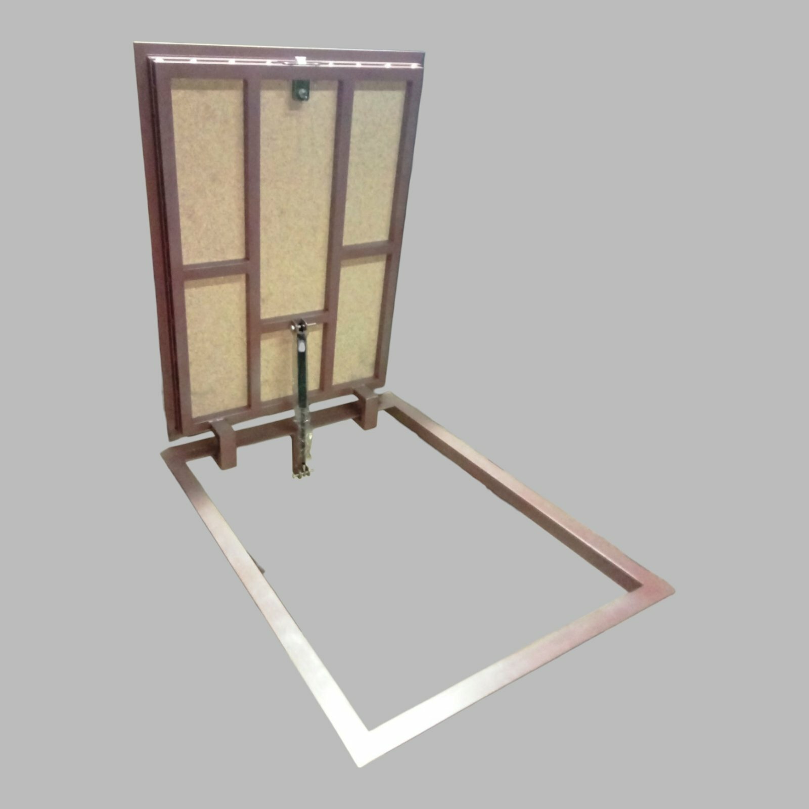

kisvent Опубліковано: 10 липня 2015 Поділитись Опубліковано: 10 липня 2015 А кто подскажет где взять газовые амортизаторы (газлифты) для напольного люка? И как их правильно подобрать? Масса крышки люка приблизительно 15-18 кг. Посилання на коментар Поділитися на інших сайтах More sharing options...
oksan2006 Опубліковано: 12 липня 2015 Поділитись Опубліковано: 12 липня 2015 А кто подскажет где взять газовые амортизаторы (газлифты) для напольного люка? И как их правильно подобрать? Масса крышки люка приблизительно 15-18 кг. Мы поставили от багажника авто. Пользуемся не часто, но поднимает хорошо. 1 Посилання на коментар Поділитися на інших сайтах More sharing options...
rusluk Опубліковано: 10 серпня 2016 Поділитись Опубліковано: 10 серпня 2016 Люк с газпружинами "Макс" отлично подходит в качестве люка для подвального помещения или погреба. Большой выбор напольных люков на нашем сайте. К сожалению, петля у него интегрированная, поэтому отдельно бесполезна. Посилання на коментар Поділитися на інших сайтах More sharing options...

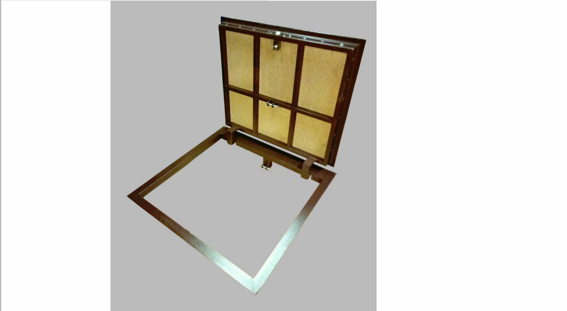

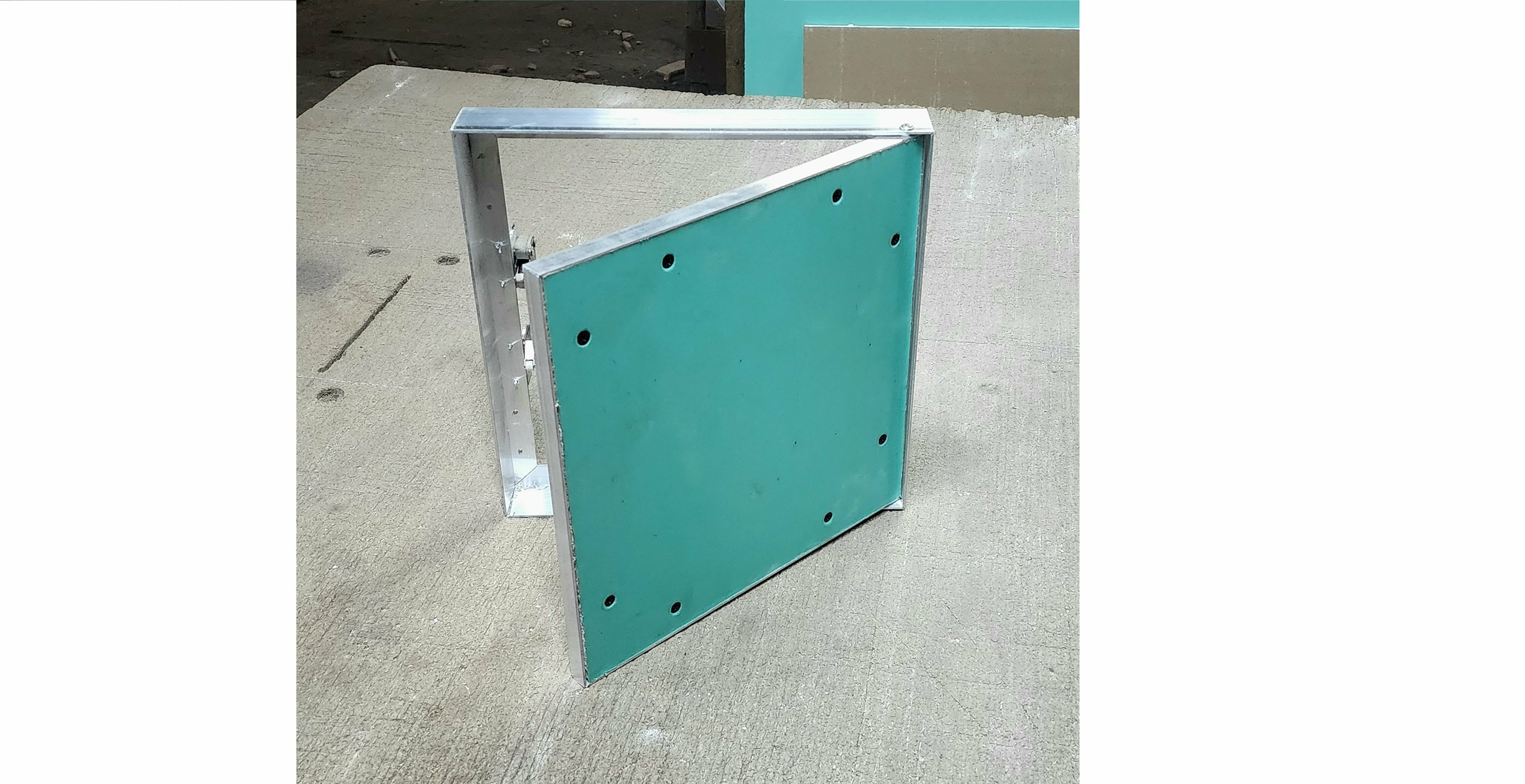

maxglass Опубліковано: 19 січня 2017 Поділитись Опубліковано: 19 січня 2017 (змінено) Потайные люки под плитку вертикального монтажа в стены, под ванну, на заднюю стену санузла на территории Украины сейчас выпускают многие фирмы. Мы предлагаем обратить внимание на наши люки невидимки. Мы выпускаем потайные люки под плитку с 2010 года и за все годы нашей работы отработали проверенную конструкцию стандартных люков под плитку в стену, а также наработали ряд уникальных конструктивов скрытых лючков для особых условий установки: - ревизионный люк откидной вниз (для широких и низких проёмов с высотой до 350 мм и длиной до 1000 мм); - сантехнический люк под плитку со съёмной створкой (для небольших размеров и очень стеснённых условий установки); - люк под мрамор, травертин, металлическую плиту с усиленной петлёй на подшипниках (для особо тяжёлых отделочных материалов или при больших габаритах заказываемого люка двери под плитку); - потайные двери на специальной серповидной петле без люфтов и с газовыми амортизаторами (для больших размеров потайных люков-дверей с особыми условиями от проседания). На каркас створки стандартных стеновых люков под плитку мы крепим панель из влагостойкого гипсокартонного листа, что в большинстве случаев вполне достаточно для поклейки обычной настенной кафельной или керамической плитки. При необходимости на каркас створки люки приваривается металлический лист, что уменьшает общую глубину люка на 1 см и увеличивает жёсткость створки. Вариантов изготовления скрытых люков под плитку множество и это только люки в стену! Полная информация о наших потайных люках имеется на сайте http;//luki.in.ua Также мы разработали и ЗАПАТЕНТОВАЛИ конструкцию герметичного напольного люка под все виды напольной отделки с толщиной до 50 мм на газовых амортизаторах в двух вариантах исполнения КОРЫТО (с заполняемой створкой) и ПЛИТА (с облегчённой створкой). В результате продуманной конструкции и отработанной технологии производства наших невидимых напольных люков стоимость наших люков под плитку значительно ниже аналогичных по сложности напольных люков наших конкурентов. Не секрет, что напольные люки под плитку можно купить значительно дешевле, чем у нас. Однако при покупке более дешёвых люков рекомендуем обратить внимание на все конструктивные особенности приобретаемого напольного люка, сравнить их с нашим напольным люком и оценить для себя, готовы ли Вы мириться с недостатками покупаемого люка. Для ознакомления с нашими напольными люками на амортизаторах мы создали отдельный сайт по напольным люкам под плитку нашей конструкции - люки.укр Всегда будем рады ответить на Ваши вопросы и проконсулльтировать в нелёгком выборе потайных люков под плитку. Змінено 19 січня 2017 користувачем maxglass 1 Посилання на коментар Поділитися на інших сайтах More sharing options...

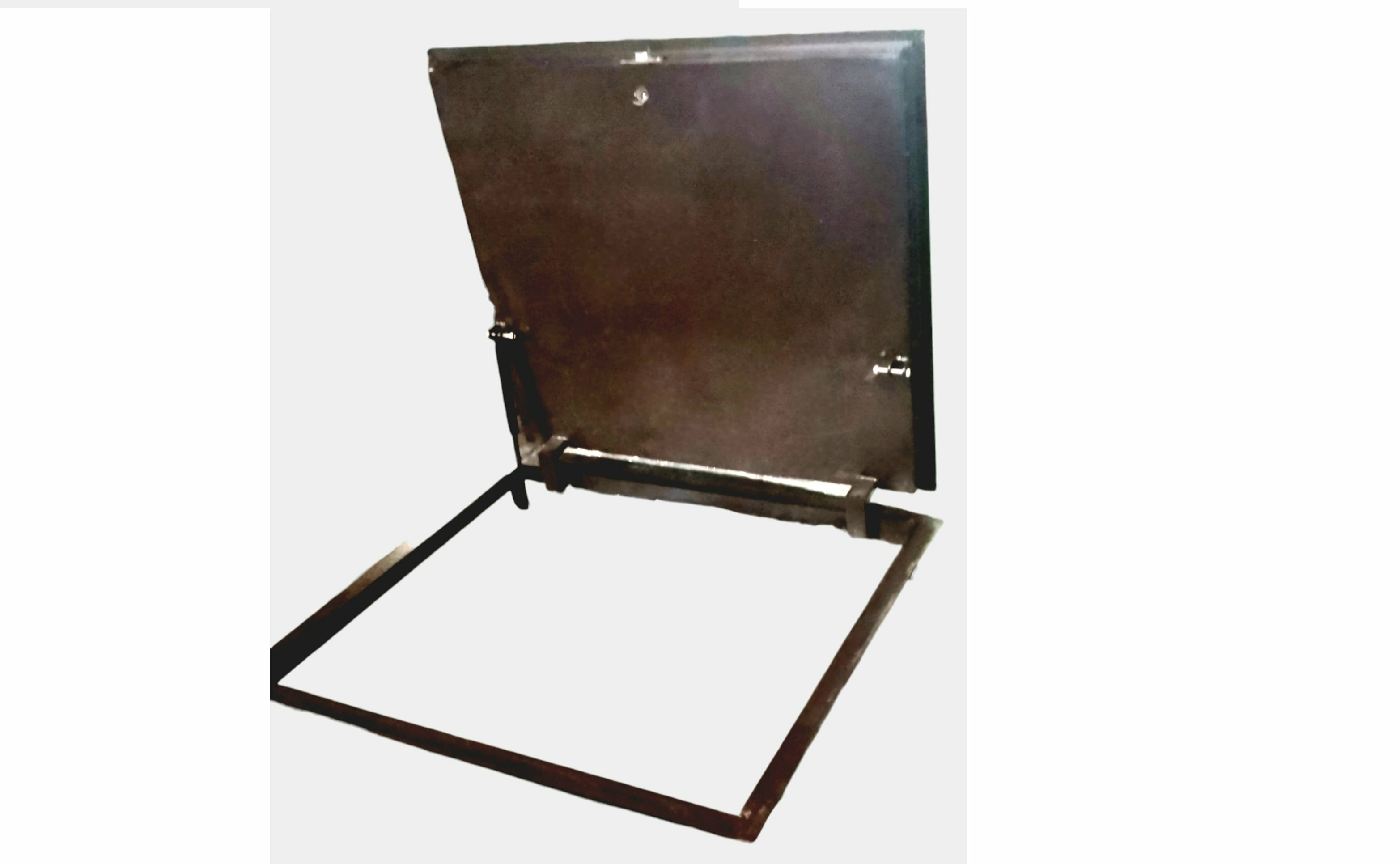

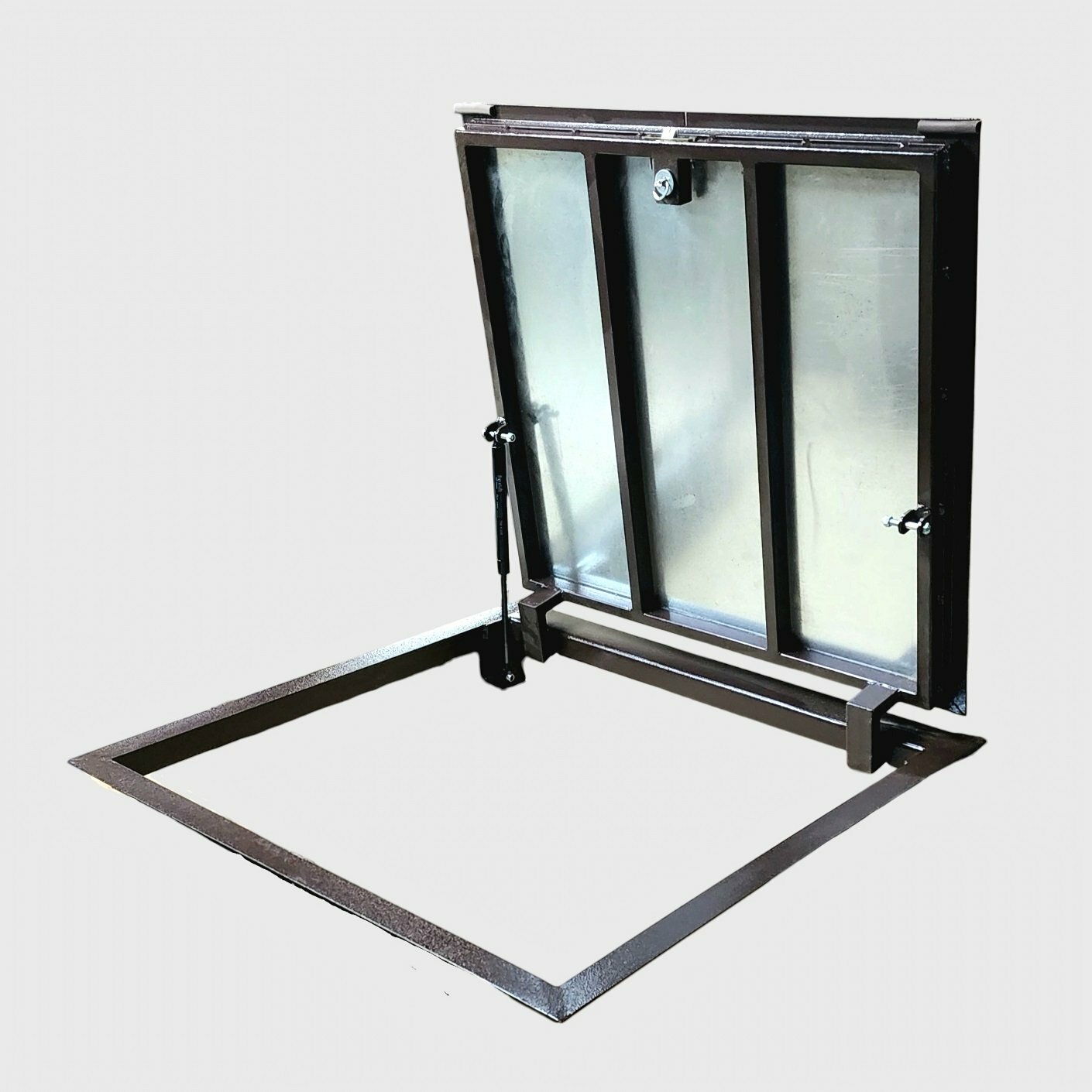

maxglass Опубліковано: 11 травня 2025 Поділитись Опубліковано: 11 травня 2025 Підніму тему. Ми продовжуємо вдосконалювати свої конструкції скритих люків під плитку в підлогу. Додатково нами розроблені та випускаються скриті завіси для кришок підлогових люків, які вже встановлено. Наші перевірені газові пружини для полегшення піднімання важких кришок підлогових люків працюють роками. Вся інформація на нашому сайті luki.kiev.ua Відео для ознайомлення на нашому Ютуб-каналі https://www.youtube.com/user/MrMaxglass та в Тік-Тоці www.tiktok.com/@maksymrozanov Звертайтесь і ми Вам допоможемо Посилання на коментар Поділитися на інших сайтах More sharing options...
