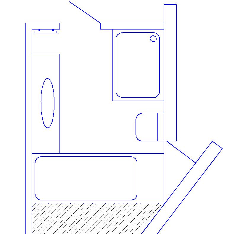

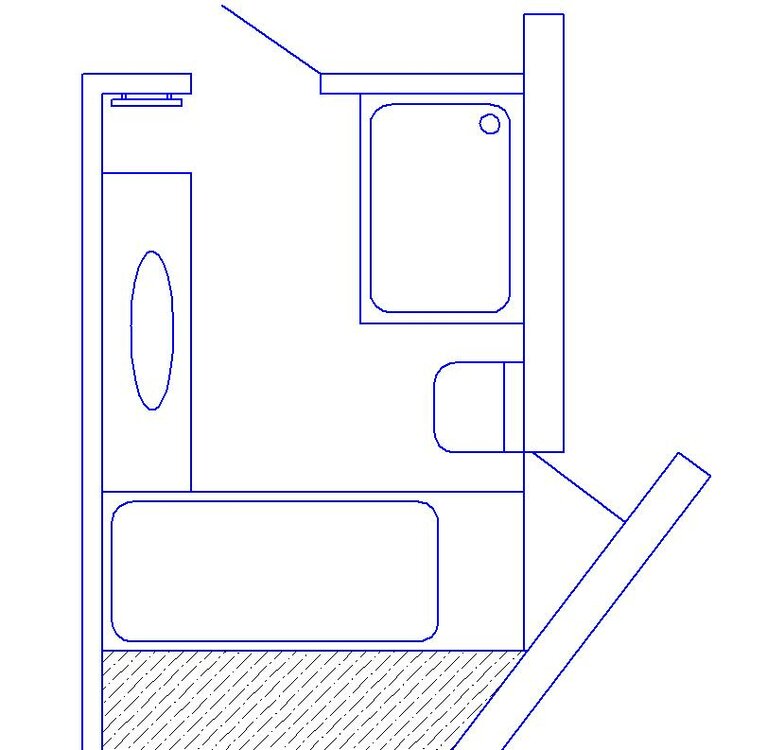

Допоможіть з розміщенням у ванній кімнаті 2,80х2,25.
- ванна 180х85
- душовий куток, зроблений зі скляних стінок
- унітаз
- умивальник
- сушка для рушників
- бойлер (в кутовій ніші над ванною).
перебрали не менше ніж 10 варіантів, найбільш практичнішим бачиться наступний
цікавить критика даної схеми, зручність користування душем і тд?
а також запропонуйте інше розміщення, повна свобода, ніяких рамок за виключенням переліку об'єктів, розмірів кімнати а також розміщення стояку і каналізації:)
как по мне - вполне нормальное размещение. Лучше ничего не придумаешь :beer:
Поменял-бы местами ванну и унитаз)..или же душевую кабину поставить с угловой дверью и поменять местами с унитазом

Поганий доступ в душову кабіну, і поганий доступ до ванни, він нам потрібен по всій довжині
В Вашей схеме нет места для полотенец...
Увы! Рядом с ванной или душем унитаз и дверь.
Не очень нравится размещение полотенцесушителя справа от двери. В небольшом СУ теряете много площади и объема. При такой расстановке мебели полотенцесушитель ИМХО лучше разместить рядом с унитазом, а в освободившийся угол либо подвинуть умывальник, либо (что ИМХО, оптимальнее) поставить высокий пенал для разных прибамбасов.
Впрочем, многие считают, что полотенцесушитель именно так и называется, чтобы на нём сушить полотенца. Но ИМХО в повседневной жизни крайне неудобно, когда каждый член семьи выгребает свое полотенце с этой лесенки, и потом пытается туда его АККУРАТНО засунуть...
ИМХО
А так ли Вам необходима душевая кабина? Неужели нельзя в ванной принять душ? Столько места освободится!:)

Логічно сушку для рушників перенести на стіну біля унітазу.
Потрібен душ, у ванній некомфортно. Згідний що звільниться місце, але для чого місце?
Той кут це монолітна стіна, сама ванна в квартирі.

А есть фото этого хитрого угла? что за обьект за унитазом? Стояк это окружности возле ванной?
фотографій немає, кут з монолітних стін. за унітазом, через стінку в пів цегли, великий вентиляційний канал. так, це стояк
А угловая ниша(в которой наверноое планируется бойлер) на всю высоту помещения?
так, на всю висоту
Несколько вариантов. В уголок где стояк 1)угловой горшок2) в нишу инсталяцию 3)вообще убрать нишу и туда поставить компакт. Слева от унитаза кабинка справа ванна, желательно и одно и другое с округлыми краем. Столик с умывальником не трогать.

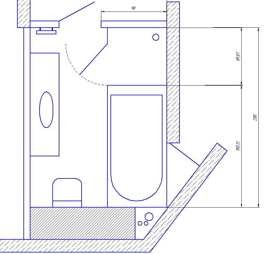

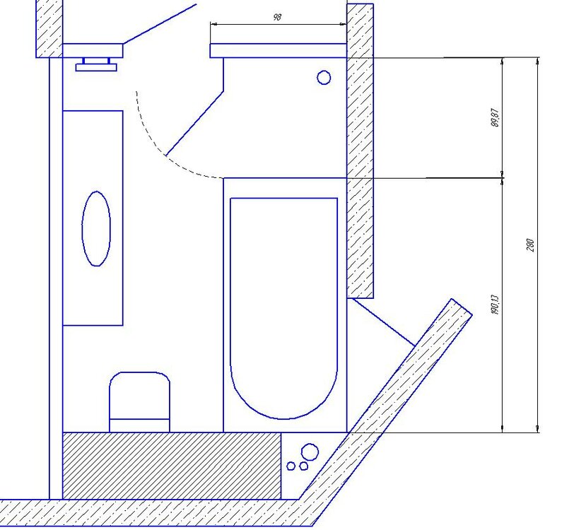

Теж хороший варіант, ми його останнім відкинули, не подобається що кут ванної приходиться на кут душової кабіни
Вот я и говорю о углах ванной и душевой кабинки. Форм сейчас хватает поищите с окрулостями и то и другое.Проблема может быть одна все это вы уже купили(осталось)-тогда посчитайте финансовые потери и приймите решение. Я не сантехник, но Ваша схема мне кажется немного сложнее унитаз достаточно далеко от стояка а это 100 труба ее в стену с вент каналами сложно засунуть, плюс слив с раковины, прийдется комутировать или в стене или что то городить. Я думаю не зря в схемах унитазы ставят практически на стояках и туда сгоняют всю канализацию.
ЗЫ: Ванная это ванная если в доме дети(а они даже когда их нет, могут появится :) ) кабинкой ее не замениш и с возрастом проще.
Нормальное расположение, только дверца душкабины загораживает проход. Неаккуратненько... Может, раздвижные двери?
