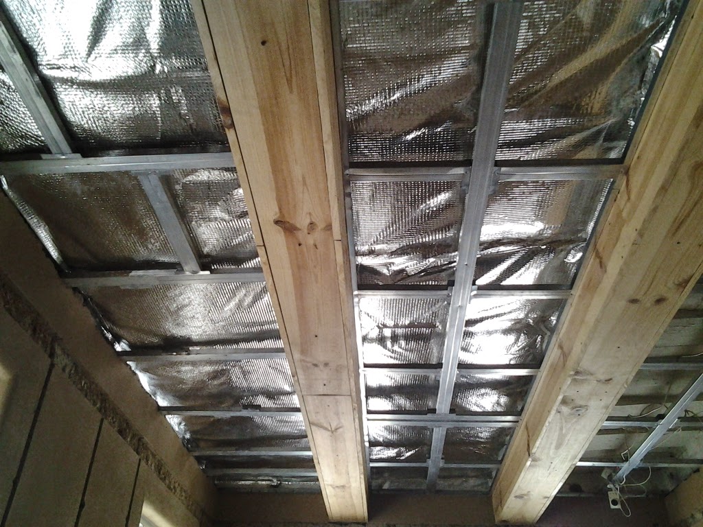

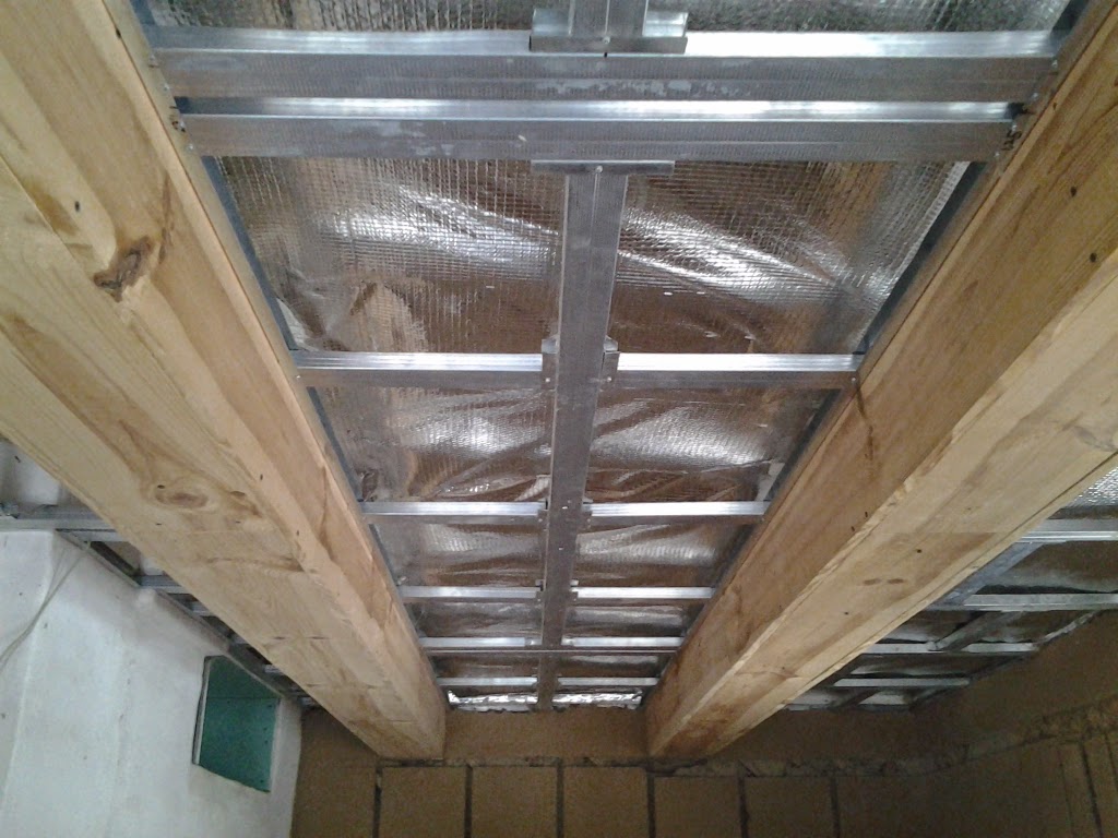

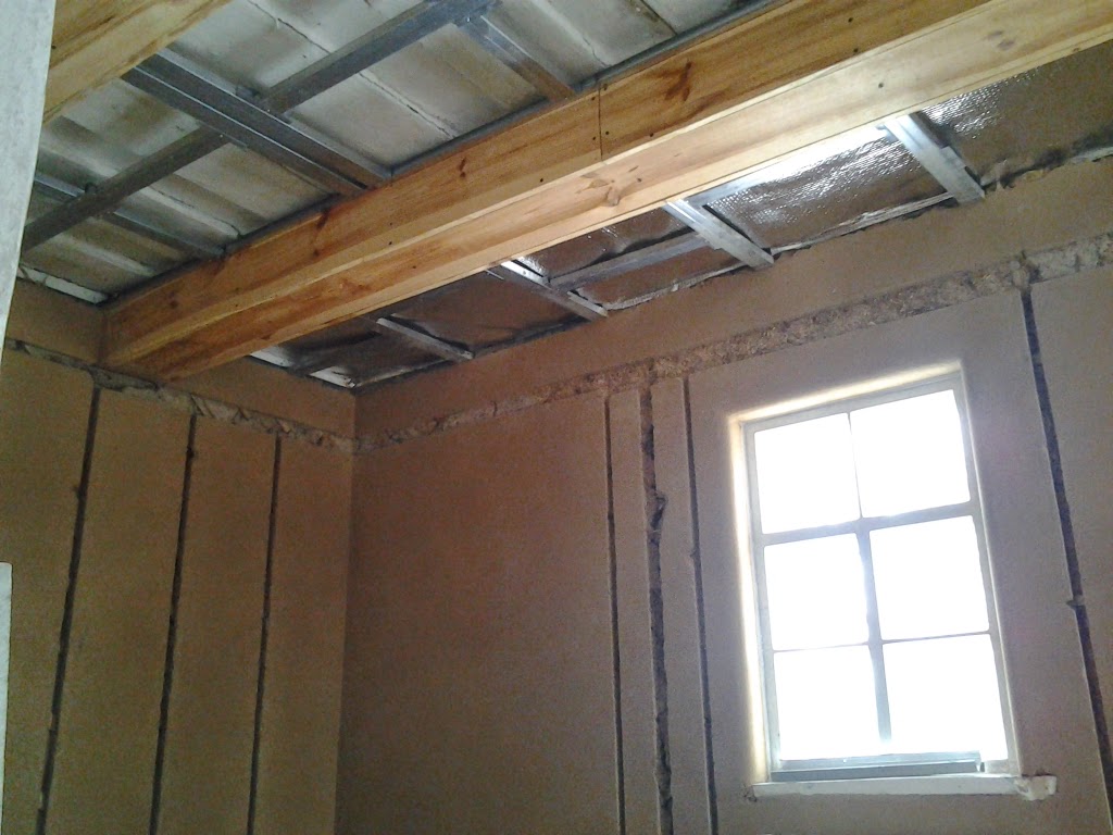

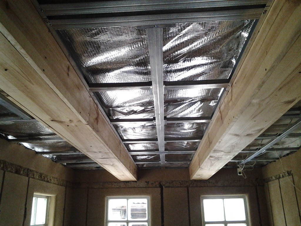

Сейчас у меня эти балки выглядят так как на фото, мы их доской обшили для эстетики.
Мы еще не закончили подшивку потолка гипсокартоном, никак не решу как с освещением поступить. Думаю не делать верхнее, а только локальное освещение монтировать - бра, подсветки, лампы и т.п.

До речі, про освітлення - реально зі сволоками це проблема. Я вже купу картинок з інтер"єрами передивилася, важко знайти щось прийнятне в плані дизайну. Ми теж на такому рішенні зупинилися - робити світильники на стінах. Парочку вже купили.

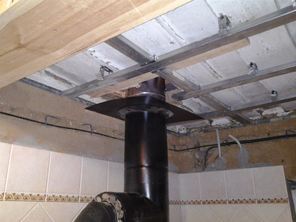

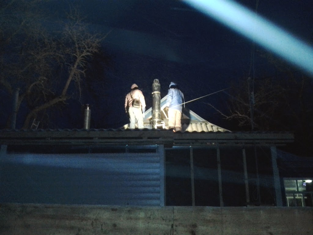

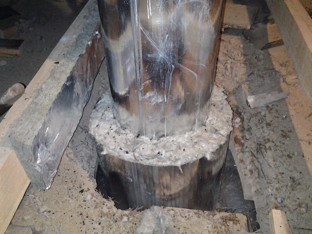

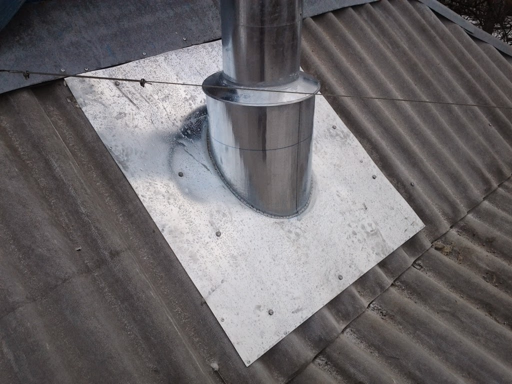

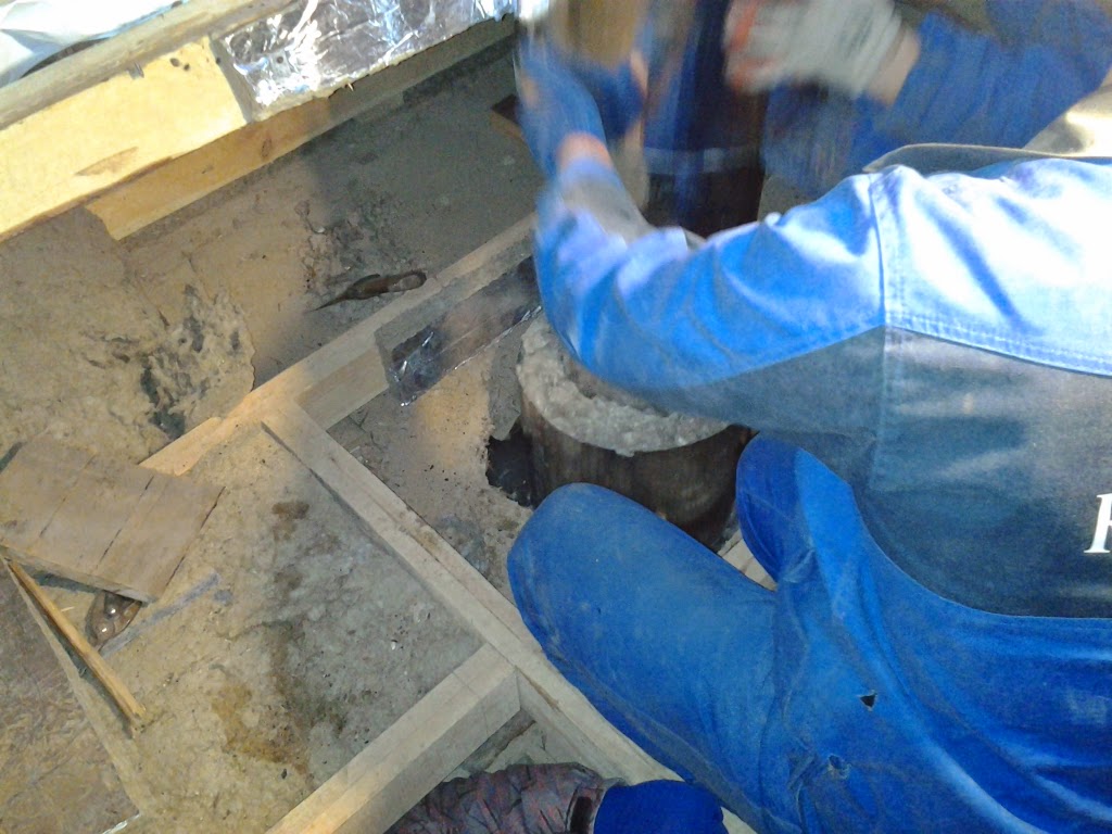

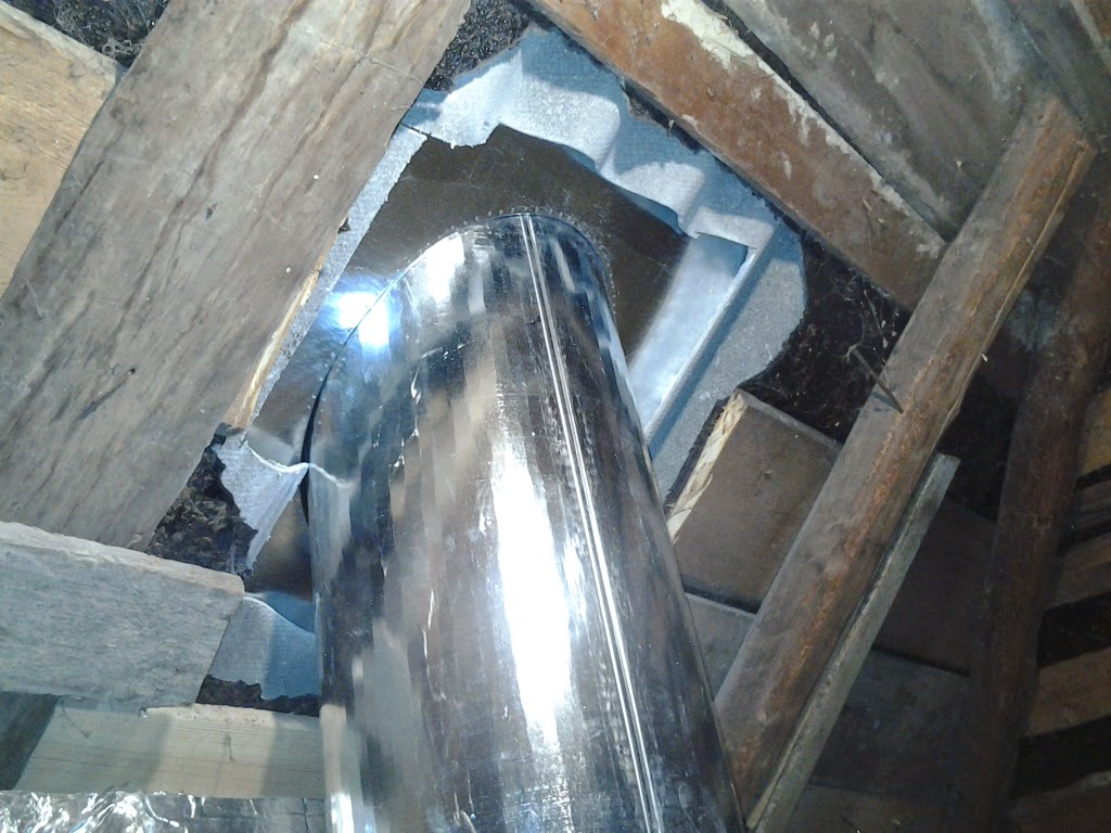

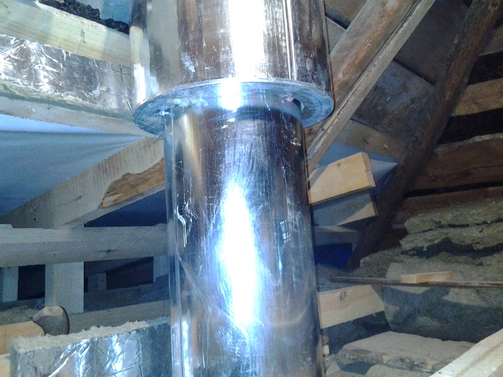

А нет ли у вас часом фотографий как нержавейный утепленный дымоход через перекрытия проходит и через шифер?
Может контакты сохранились где трубу эту покупали? Кажется мне тоже такое предстоит.
Спасибо.
Цой :))
Есть фото. Прикладываю.
Там сендвич еще через гильзу/ы пропускали, и дополнительно базальтовой ватой изолировали.
Это Дима Дымоход может лучше рассказать, я его попрошу прокомментировать как там сделано.
Покупал дымоход я у Димы, и монтировал он же.
Его контакты:
Дмитрий (dima dimohod)
095 311 77 07
067 94 307 74
