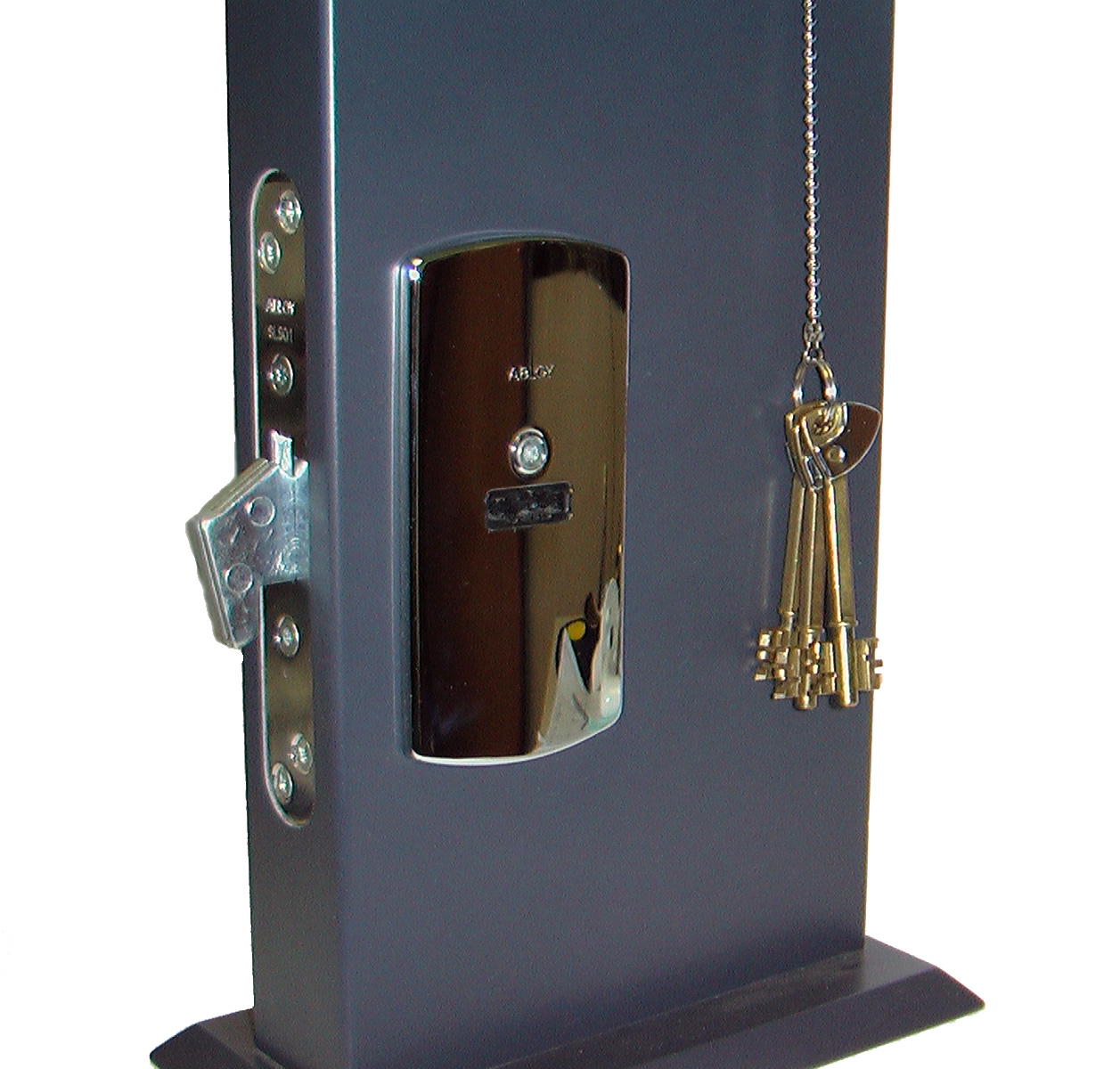

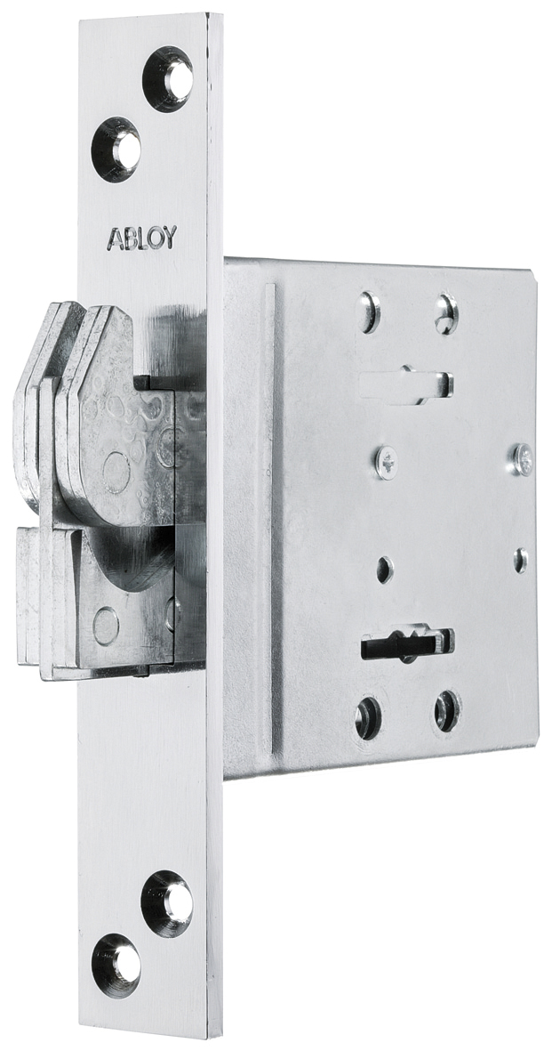

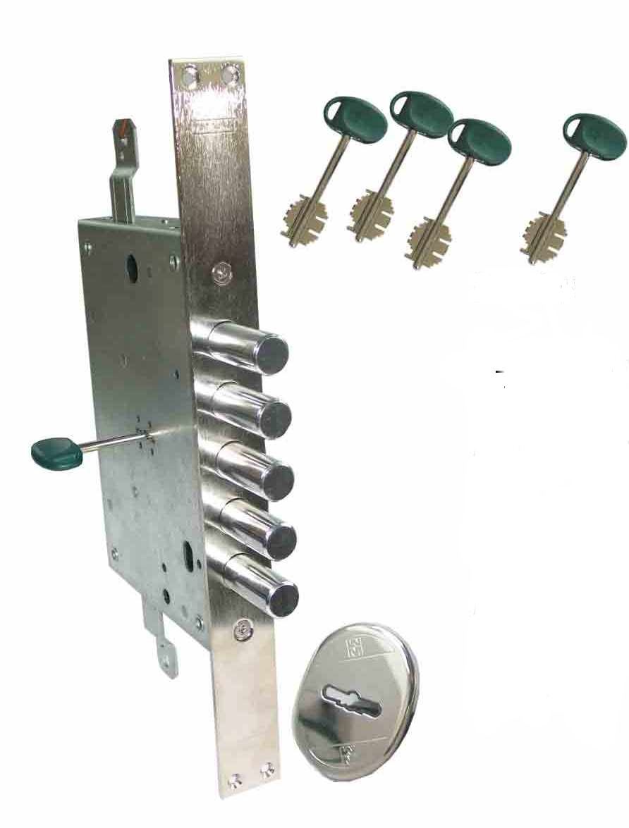

Выбираю дополнительный (верхний) замок во входную дверь в дом, основным будет электромеханический Abloy EL580, соответственно, дополнительным будет сувальдный.
Выбирал изначально среди итальянских Mottura/Cisa, но побегав по форумах, набрел на лестные отзывы об финском Abloy SL905, типа медвежатники обходят стороной. Несмотря на то, что Аблой в три раза дороже, поехал целенаправленно покупать его. В магазине дали мне в руки оба и я совсем запутался:
- (ссылка устарела)52.783 - берешь в руки - маеш вещь, тяжелый, добротный, пять толстых ригелей, мягкий ход ключа, надежный (у меня аналогичный в квартире уже 11 лет исправно служит), симпатичные ключики.
- (ссылка устарела) - маленький, какой-то детский по сравнению с Моттурой, при повороте ключа лязгают сувальды как в дешевом китайце, только один ригель с выходом всего 20 мм (против 40 мм у Моттуры), ключи незгарбні, карманы можно порвать, цена. Но есть и свои достоинства: редкий у нас, а значит мало известный домушникам, очень сложная форма сувальд (с отмычкой придется, наверное, долго поработать), крючкообразный ригель из пластин разного типа металла (тяжело будет отжать дверь), броненакладки в комплекте.
В общем, уважаемые спецы по дверям, помогите сделать правильный выбор:

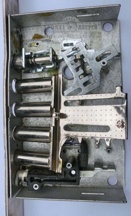

Начнем с того, что ничего мега страшного для открытия замка Аблой 905 нет. В предидущей модели этой серии Аблой 901 была впервые применена интересная система " антипикинг" но сейчас ее успешно реализовали в других брендах, например Чиза и CR. Соответственно она( система) уже не мега новинка и методы открытия есть.
Моттура замок работяга, встречаются более четырех модификаций сувальд в большей или меньшей степени защищающих от манипуляции.

Обратите всеже внимание на итальянский замок CR MRX
Здесь есть обсуждение www.wikizamki.org/forum/index.php?topic=1360.0 в новых моделях стоит " антипикинг" ( система по принципу работы похожая на ту что стоит в выбранной Вами Аблоее) но злее.

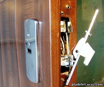

Abloy SL905 - маленький, какой-то детский по сравнению с Моттурой, при повороте ключа лязгают сувальды как в дешевом китайце, только один ригель с выходом всего 20 мм (против 40 мм у Моттуры), ключи незгарбні, карманы можно порвать, цена. Но есть и свои достоинства: редкий у нас, а значит мало известный домушникам, очень сложная форма сувальд (с отмычкой придется, наверное, долго поработать), крючкообразный ригель из пластин разного типа металла (тяжело будет отжать дверь), броненакладки в комплекте.
Правильно нормальный замок Abloy SL905MPX. Он не выглядит детским. Он просто огромен!!
Во-первых к нему приделываются дополнительные тяги, которые въедаются в потолок и пол и дверь не выдернуть.
Во-вторых у него стоит микропереключатель, который сработает при любом провороте замка, даже если его будут сверткой вскрывать. Сигнал заводится на ПЦН и оператор получив тревогу еще на уровне вскрытия дополнительного верхнего замка уже отправит к вам наряд. А воры только начнут возиться с основным замком. Однозначно Abloy SL905MPX.
Кстати на третьем Вашем фото - SL901 - не очень откровенно хороший замок в отличие от 905. Фины сделали работу над ошибками.

Ребят, а подскажите что сейчас можно установить в качестве дополнительного сувальдного замка (без ручек и защелок). Я обратил внимание на несколько замков, что здесь советовали, но не знаю, возможно посоветуете получше? Гардиан 5001, Эльбор Сапфир 1,09,06, Бордер.
По данной проблеме лучше идти на форум "медвежатников".
Там однозначно все едины что неоткрываемых замков нет. Туже Мотуру и Мультилок открывают от 30 сек. до нескольких минут. Другое дело что не все это умеют. А тех кто умеет мало.

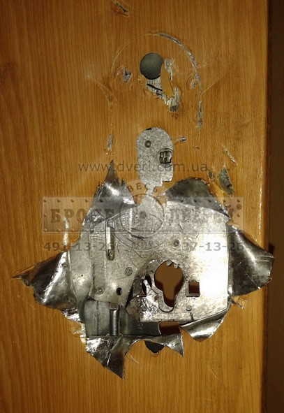

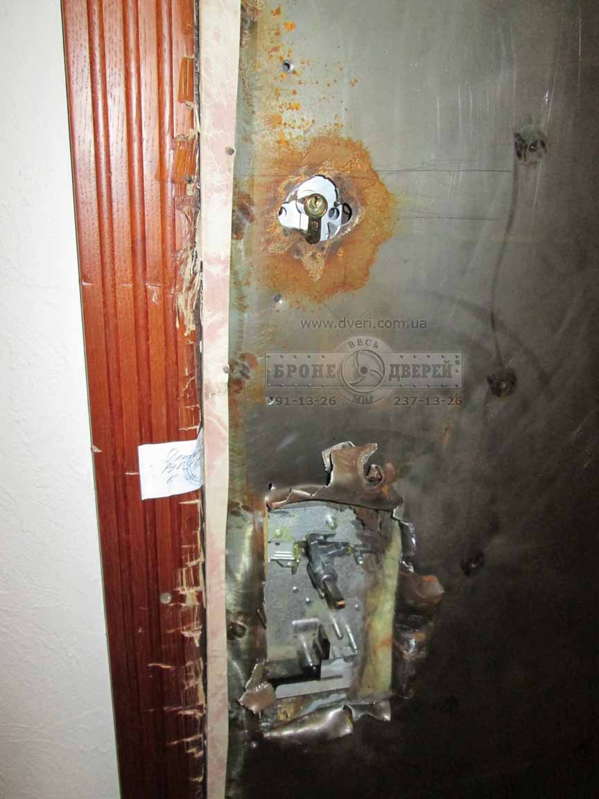

Ставить замок 4 класса в дверь -1го Глупо. Вот постоянно двери с замками и взламывают. То замок сильно хороший, то дверь лучше, а замок хуже.
В этих видео все четко показано.
Я недавно нашел фото взломанной двери, похоже с вашим замком Аблой. Там же и Замки Чиза и Моттура. Фото в приложении. Не только в замке суть, а в чем то еще.
Почему так сталось- я уже написал.

Кроме этого напоминаю вам, что неверно рассматривать замки отдельно от двери.
Надо ставить двери не ниже 4 класса там уже все слабые места и в замках и в двери учтены и защищены. Нам не известно ни 1 случая взлома двери ворами отвечающей 4 классу взломостойкости по евростандарту 1627, но при этом много случаев взлома с замками моноблоками в частности и с Моттура 54797.
Тоже вбейте в Гугле "Статистика взломов дверей" и попадете на наш сайт где описано около 300 случаев взлома и все своими глазами увидите. Там есть на что посмотреть-это самая большая на постсоветском пространстве открытая статистика взломов. Она на многое открывает глаза.

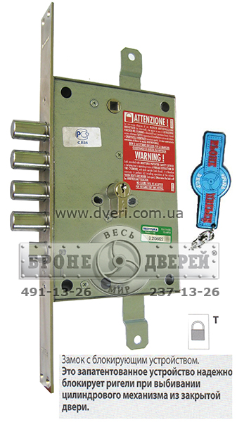

Почитал, я так понял что к сами двери хорошие, но нужно заменить замок на 85.971 то есть зделать их оба независимыми?
Забыл добавить, что сигнализация от ДСО будет в любом случае.
2 отдельностоящих замка- это верно+система блокировки. А вот то, что дверка -хорошая? сомневаюсь. В той же моттуре 85.971внедрено огромное количество различных решений и защит. В двери очень важны специальные замковые карманы, жесткость полотна, отверстия под ригеля в коробке и т.д. Всего около 20 позиций. Из своего опыта уверен примерно на 95% что уровень дверей, практически всех очень далеко не дотягивает до уровня установленных в них замков. Увы.
Я об этом писал тут:
www.stroimdom.com.ua/forum/showpost.php?p=3745522&postcount=15
Но все же если не планируете полноценно заменить двери на двери 4 класса- Цилиндр Аблой Протек и Моттура 85.971-не плохой выбор с грамотной броней.
