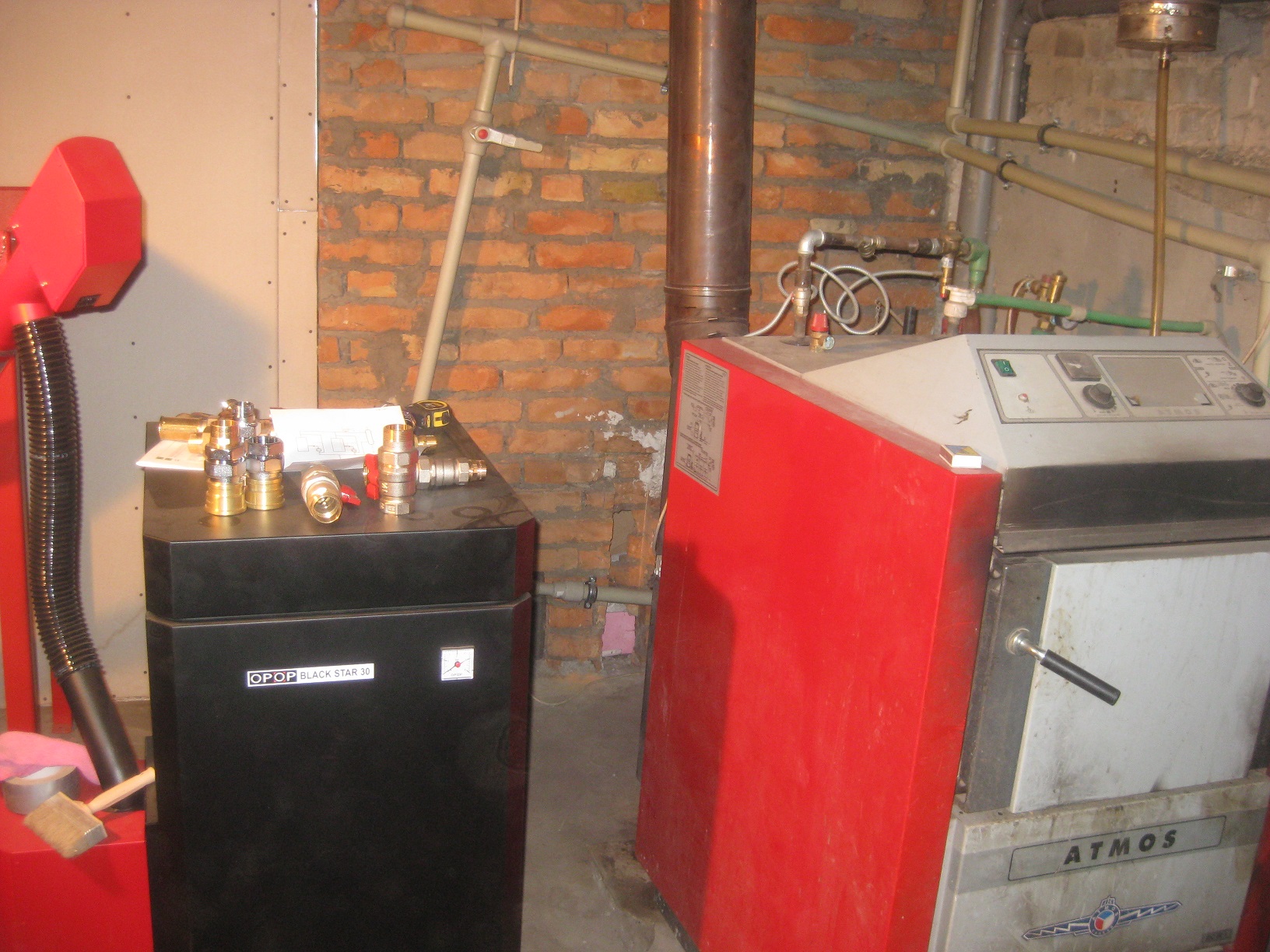

есть у меня один заказчик, который считал так же, потом пожил в доме с ТТ+ТА и сказал: я не на столько беден чтобы кроме работы пахать еще и дома:D и отвалил 40000 грн за подключение газа

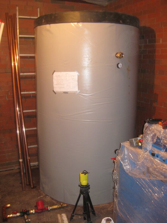

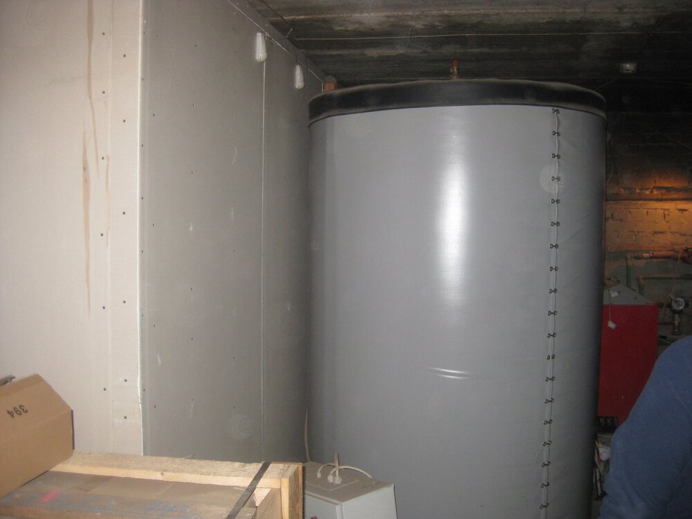

Вот фото котельной такого же заказчика: пиролизник и бак 2тонн.
В конце концов надоело человеку быть истопником. Пиролизник выкидывать не стал, а пелетник добавил.
А так как все люди братья, то бак 2 тонн. перекочевал к другому заказчику. (последнее фото)
В конце концов надоело человеку быть истопником. Пиролизник выкидывать не стал, а пелетник добавил....

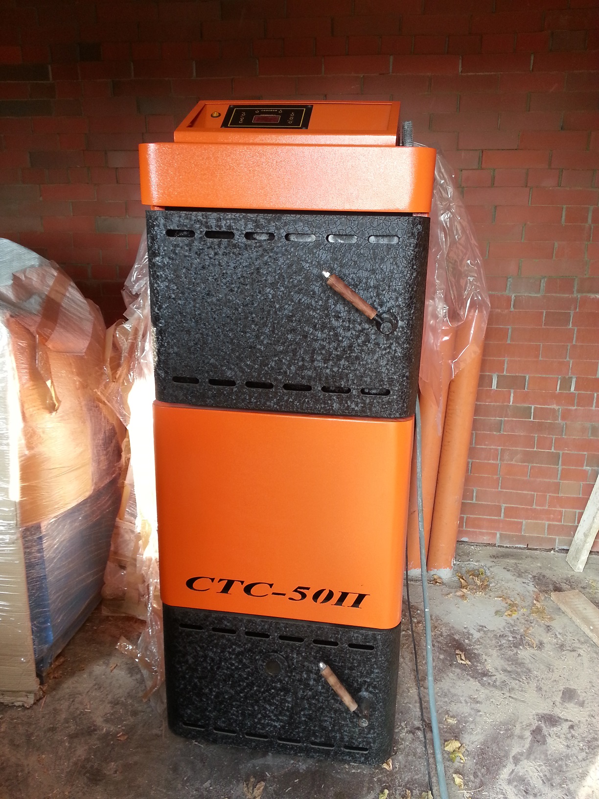

Или СТС-10 премиум
И че там такого особенного в этом СТС премиум?
Лично мне он сразу не понравился.
Он падлюка весит 1000 кг.

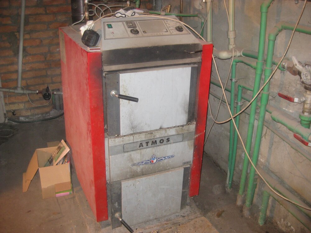

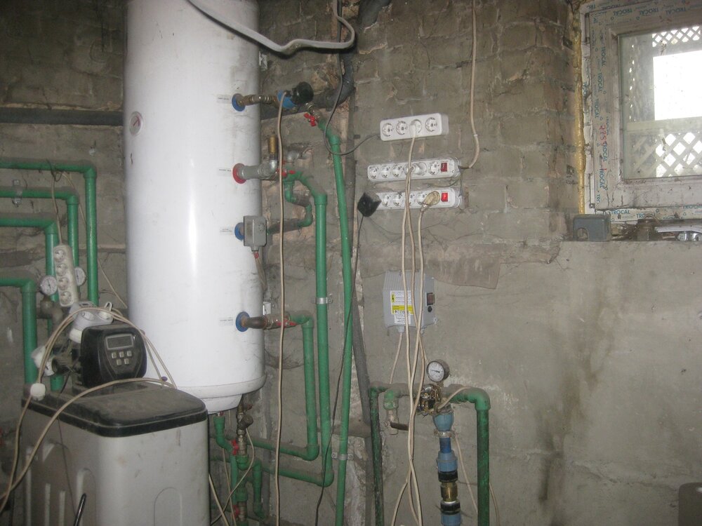

Это у меня переделка котельной была. Шас покажу какую я там автоматику застал. Нужна от котельной данная функция, взял и воткнул вилку в розетку.

Сергей, он в целом сбалансированно хороший пиролизник.
Керамическая футеровка обеих камер (потому и такой тяжелый).
Дымосос фирменный.
Сервопривод правильный фирменный.
В целом грамотная конструкция.
В каких-то нюансах СТС обогнал и Атмосы и Виссманы, очень качественный пиролизник за вменяемые деньги.
Ну и разработчик на расстоянии телефонного звонка тоже дорогого стоит, хороший дядька, Анатолий Довгаль его зовут, это хозяин СТС и разработчик этих котлов.

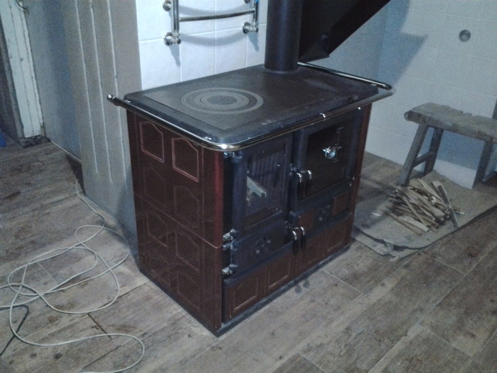

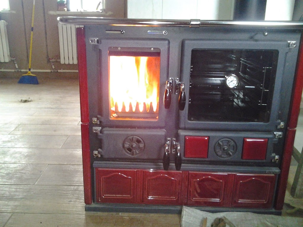

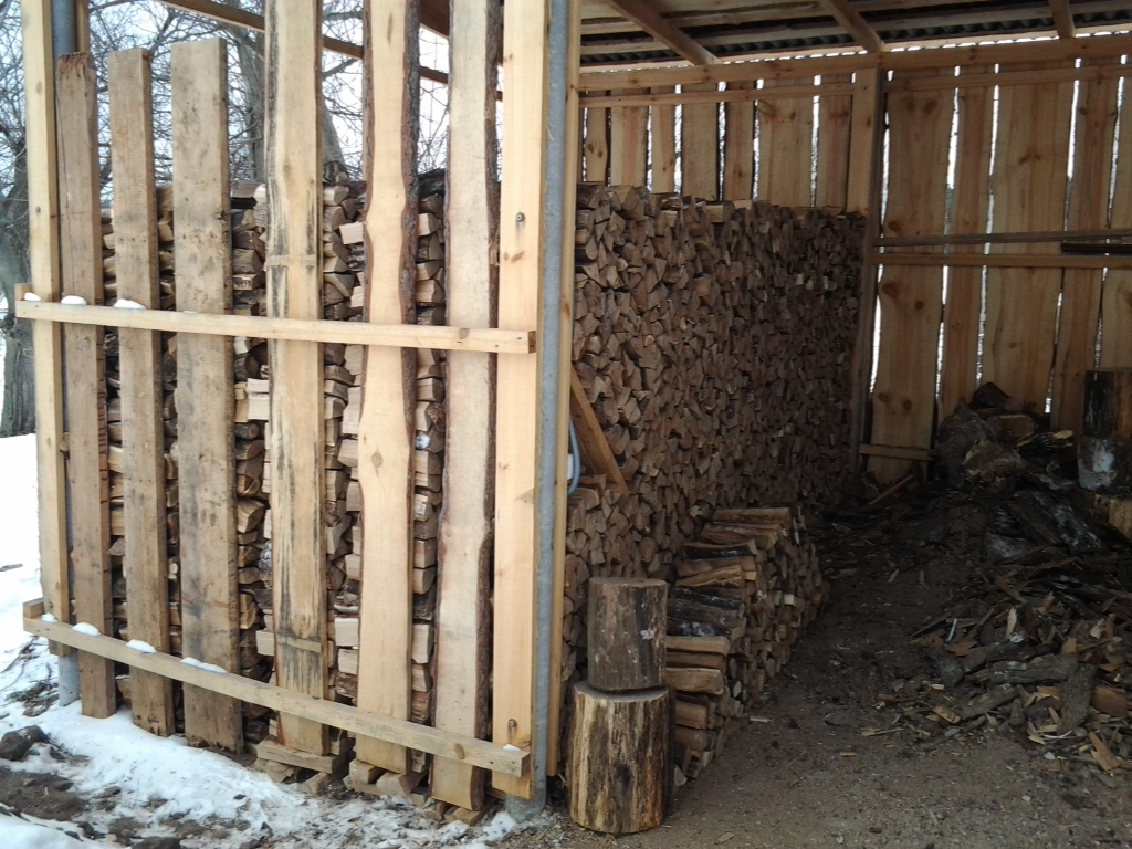

У меня вот такая печка есть в селе (установили 30 декабря 2014), кухонная дровяная печь La Nordica Rosa Maiolica 6.5kW www.lanordica-extraflame.com/en/woodburning-cookers/rosa-maiolica_p8996 .
Это резерв на случай отключения электричества, и пропадания газа в трубе.
А еще вкусная еда на дровах, как на чугунной плите, так и в духовке.
И дрова мы пилим и колем. Так что заслужил я право на обсуждение и дровишек, и отопления (я так думаю).

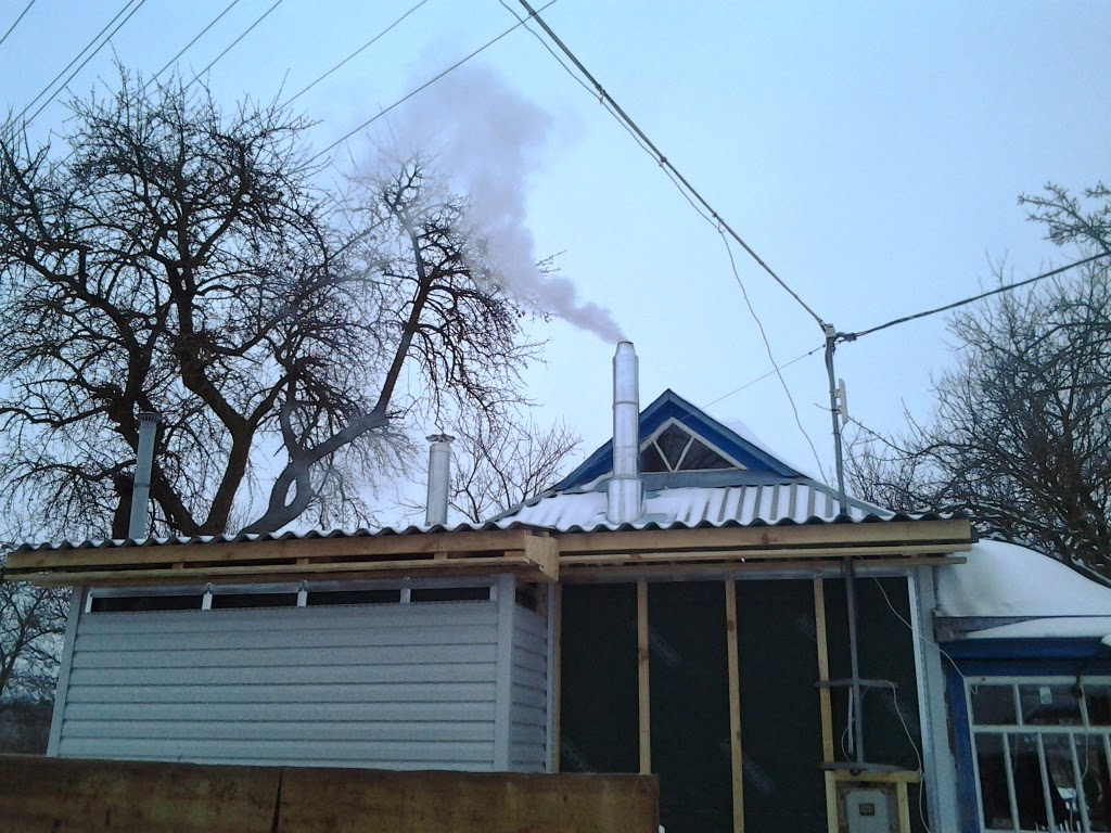

Честно, на все по-другому смотришь после того, как со всеми дровами/брикетами и всеми этими порубками, грязью, уборкой за отопительный сезон нам№:;шься.
В 2 часа ночи по снежной крыше не приходилось лазить пробивать дымоход? А среди ночи вставать по несколько раз - подбрасывать брикеты?
Верю, и понимаю. Не приходилось, у нас котлы в режиме работают, там сажи минимум, потому что только в интенсивном режиме работает котел, не уходит в тление и дымление.

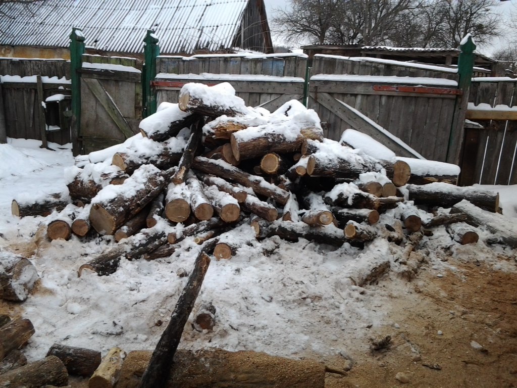

Отвечу.
сегодня в Черкасской области отпускается по таким ценам:
1 м3 (плотный) = 270 грн.
1 складометр дров = 189 грн.
Я купил прицеп дров твердых пород - дуб и граб (8 складометров в метровых бревнах) с доставкой за 1800 грн.
Распилка и колка наемным трудом - 500 грн.
2300 грн. колотых и уложенных дров за 8 складометров
1 складометр сухих (20%) дров это ~400 кг. дров
соответственно 8 складометров это 3200 кг.
2300 грн. за 3200 кг. = 720 грн. за тонну дров после просушки
