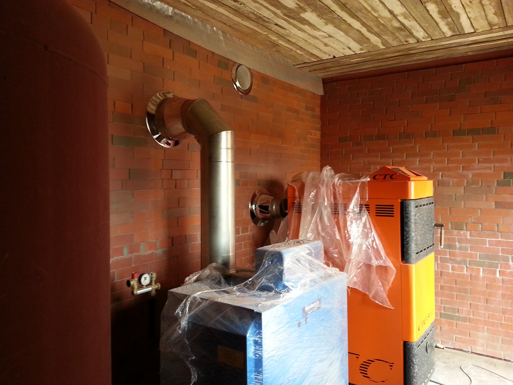

Котельная конечно не в кафеле,но тем немение).Раньше было две трубы из котла,циркуляционник и расширительный бак с группой безопастности в трёх метрах от котла и ещё кривая паутина с хаотично висящими трубами для воды.Сергей,я думаю Вы помните, то что мне осталось,после моих "мастеров".

Все, Вы готовый сантехник. Можно брать заказы на стороне.
Скажите, интересно, сколько у Вас ушло времени на сборку котельной?
Спасибо!Но больше желания нет этим заниматься).Честное слово!Собирал с конца Марта в день по 2-3ч крутил.Несколько раз менял расположение обвязки,так как на схемке это одно,а разместить,что б не чё не мешало друг другу и не смотрелось по каличному,это совсем другое.Кароче перевёл кучу деталек и полопал дещёвых латунных фитиннов при паковке.После этого крутил обвязку только на Вальтеке и частично Сантини.Чугунные фитинги Санха не всегда выдерживала ровные углы при сборке и после нескольких поворотов труба начинала косить и не состыковываться с другими узлами.Трубы для обвязки поставил чистую белую нержу и палернул.Вобщем потом надолбался за ТА со сборкой,т.к хотелось плотней и компактней всё разместить.Места между стеной и ТА оставил мало,т.к не учёл утеплителя на ТА и оч не удобно было сверлить отвестия под крепления и крутить ключём американки и вобще чё то мантажить там.Тёрся за ТА на лестничке между ним и стеной и потом только вспомнил Вас про неудобства мантажа в маленьких котельных(.У меня лично начиналась истерика до психов и хотелось всё развездячить здоровенным гаичным ключём.Я серёзно!Вобщем когда уже казалось,что всё готово,и уже прошла весна,лето и началась глубокая осень,я последние две недели залазил в котельную в 9.00 и вылазил из неё в 21.00,доделывая какие то мелочи и так практически через день.Этих мелочей тоже оказалось оч много.На работу приезжал убитый(.Эти мелочи меня так же доводили до истерики,хотя с психикой у меня всё нормально).Но это ещё не всё,самое трудное было просчитать и попасть во все размеры труб,которые на резьбах.

Резьбы резали мастера на станках.Когда уже было всё готово,то начался лёгкий мандраже при закачке воды.Уж оч много пакованных деталек и американок.При запуске появились два подтёка.Один плохо запаковал,а второй вобще забыл запаковать,но т.к всё на американках и опыт паковки уже есть,то быстренько разобрал и устранил эти две ошибки.Сейчас котёл молотит и нет не каких подтёков не на горячую не на холодную.Вы не представляете какое это счастье в свой выходной не лезьть в эту котельную и не крутить там не чего.Хоть от ТА к коллектору мне осталось прикрутить одну трубу и в ТА вкрутить заглушки с датчиками,я хочу отдохнуть от этой обвязки,пару недель.Да,планирывал котельеую скрутить за 1-2недельки,чтоб по весне ещё протопить пару раз).Наивный!Вобщем вот такие мои эмоции после сборки такой обвязки.Так что второй раз я на это не ходок(!Что семое интерестное это то,что я всё равно не разбираюсь в этих обвязках).Изучил свою и понимал её работу,а дальше и как у других,это тёмный лес,так как шаблонки в этом деле нет и каждый узел или приборчик выполняет всою работу,а их тьма тараканья.Так что я Вам Сергей не конкурент со своим багажём знаний).Я уж лучше на своей работе останусь,там полегче).
Все равно респект. На моей памяти Вы первый, кто в первый раз, самостоятельно собрал котельную такой сложности.
Ещё огромное спасибо всем форумчанам с подсказками при сборе котельной и отдельно низкий паклон Сергею31.Дай Бог Вам здоровья и побольше работы!)Вот такая у меня получилась котельная.Собирал всё сам и в первые в жизни сталнулся с трубами,американками,паковкой лёном и всеми прилегающими делами.

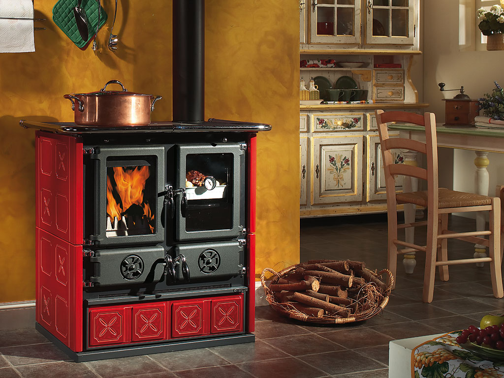

А вот за мной очередь... да, но я ленивый, и поэтому у меня вот такое уже на складе стоит монтажа ждет. Кухонная дровяная печь с духовкой.
А так то у меня газ есть (сейчас 3 куба в сутки берет при +5 на улице). И еще я планирую до 15квт мощность электрики расширить и тариф на электроотопление оформить.
Но когда-то и дровяной котел с ТА поставлю, когда баню построю, там водоразбор большой будет, чтобы всем горячей воды хватило.

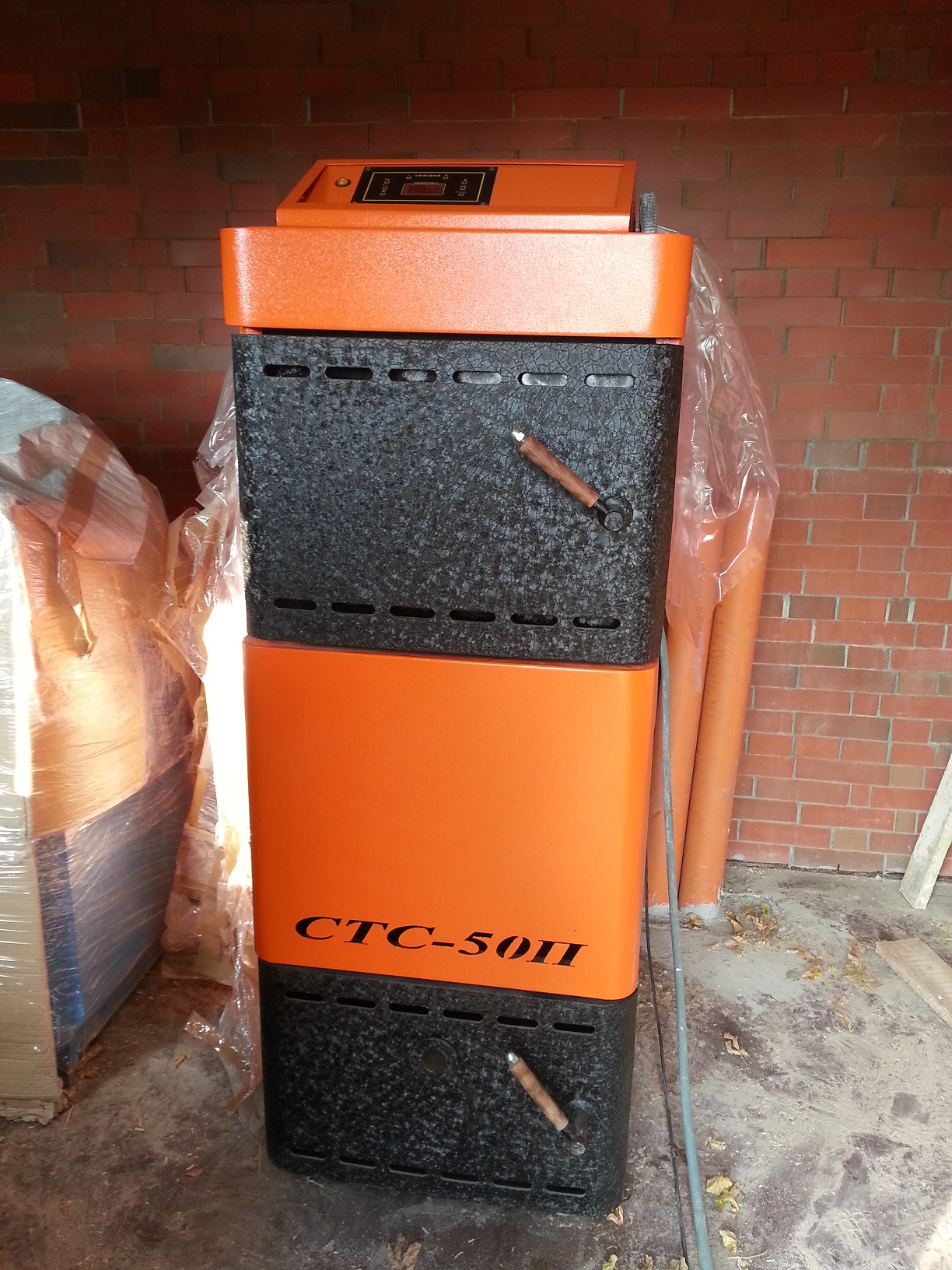

СТС-25 ctc-ukraine.com.ua/kotelp.html
СТС хороший вариант
не забудьте в обвязку добавить водяной ТА на 1000 литров и смесительный узел для управления температурой в радиаторах.
СТС отличный котел, особенно с Т.А.
Но есть одно "НО". В такой связке, плюс работа со всеми пасочками, стоимость сравнивается с пелетным котлом.

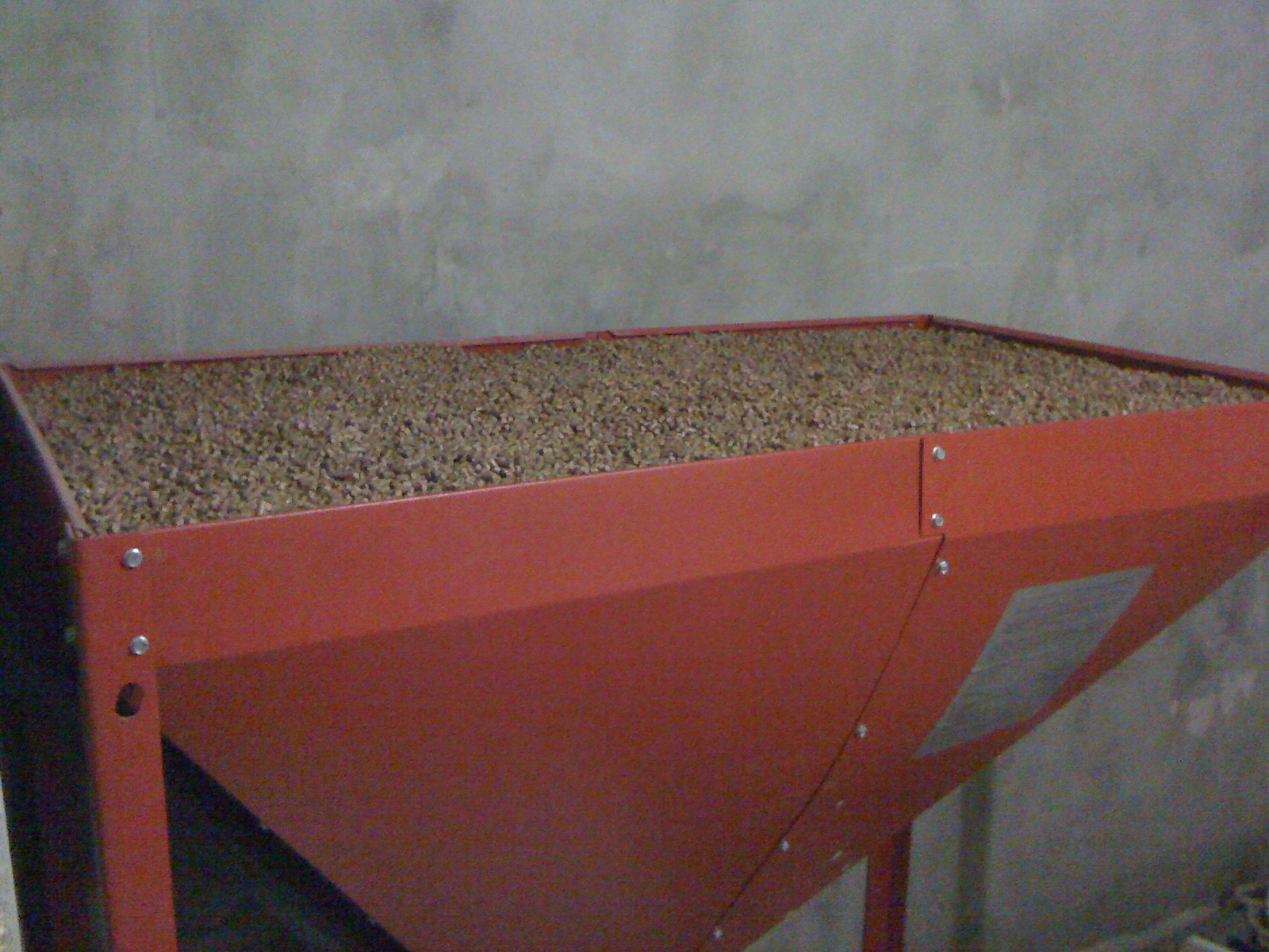

Т.Т. это дрова пару тройку раз в день занеси, сложи, растопи, заходи подкидывай, вынеси золу. Топориком нужно поработать, щепочки и.т.д.
А пелетник, это раз в неделю из мешочков бункер заполнил и забыл. Дальше все работает автоматом, сам себя гасит и разжигает. Дорогие модели даже сами себя чистят.

Вон в Сибири куча сырья для пеллет, а они они все равно дороже угля. Если у вас рядом шаровые дрова и еще здоровья ого-ого :), то хороший пиролизник (типа СТС) даже без ТА может и подходит. Ну и про КПД не забывайте, у правильного пеллетника он должен быть больше 90%, поэтому расход топлива будет немного (на 10-40%) меньше по сравнению с дровами.

Не-не!Пиролизник только с ТА.Иначе при нештатной ситуации его не потушишь быстро.Там же температуры дурные.И не забывать,что в таких котлах керамика не вечная-требует изредка замены.А это допзатраты и немалые.
При нештатной ситуации СТС сам уйдет в тление. Не говорите о том чего не знаете.
Керамика не вечная, но она долговечнее чем прогоревшая сталь в обычном котле.
Все хорошие котлы с керамической футеровкой, только она способна выдержать интенсивное горение и температуры до 1200С.
