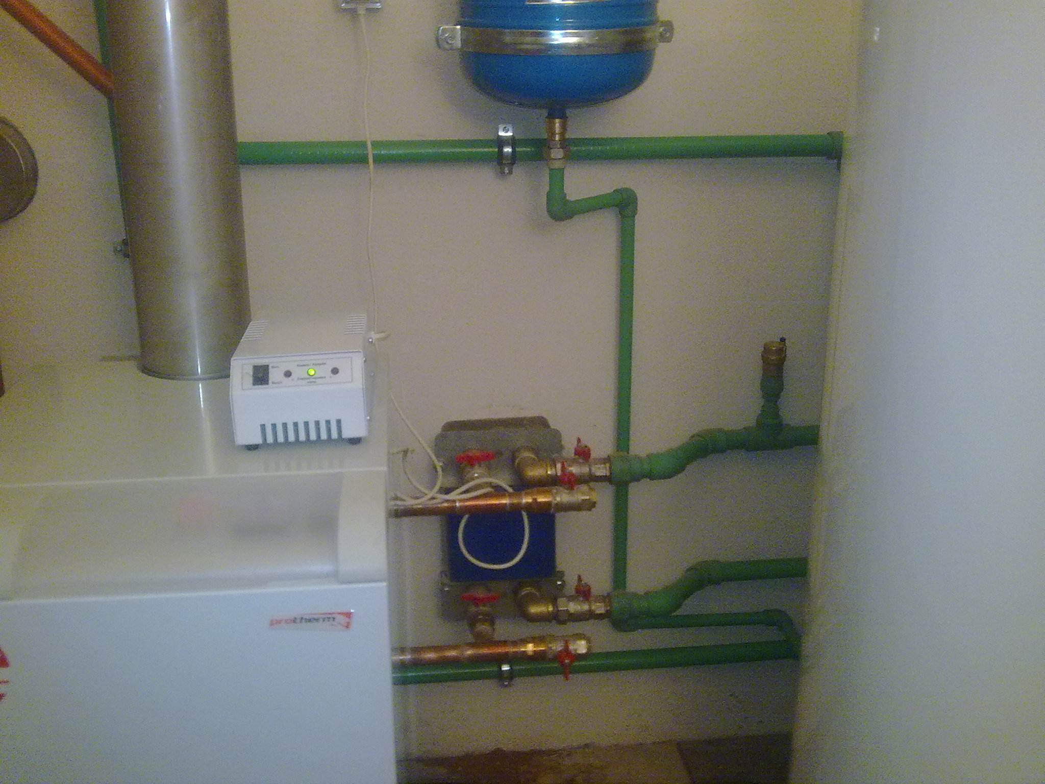

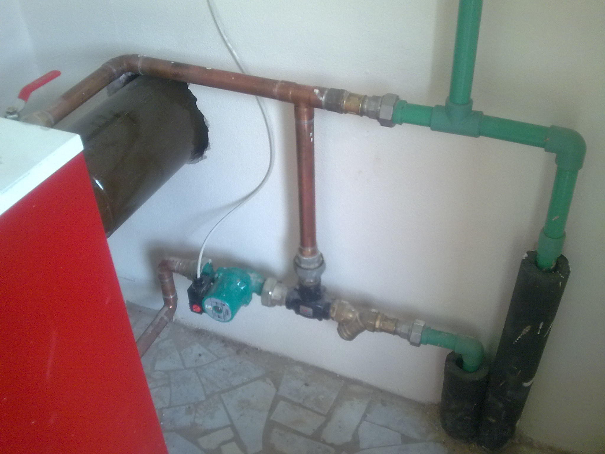

В пластинчатом теплообменнике воды всего пару литров. Фактически теплоносителя столько сколько помещается в котел. Если нет отбора тепла в систему то и на дровах может закипеть. Как вариант в этом случае, котел вяжется медной трубой и она не теплоизолируется.

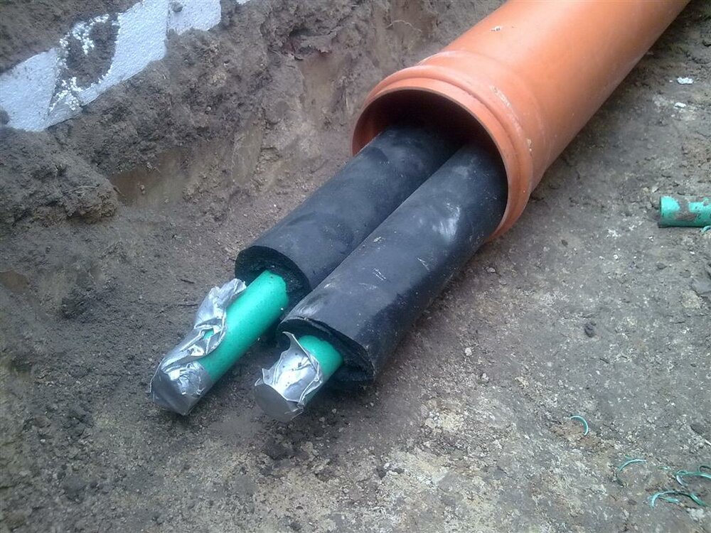

Такой вариант давно практикуется.
На фото ниже котел Бобер, 70 м/п теплотрасы, котельная с пластинчатым теплообменником (на фото он синенький). В контуре Т.Т. залит фритерм.

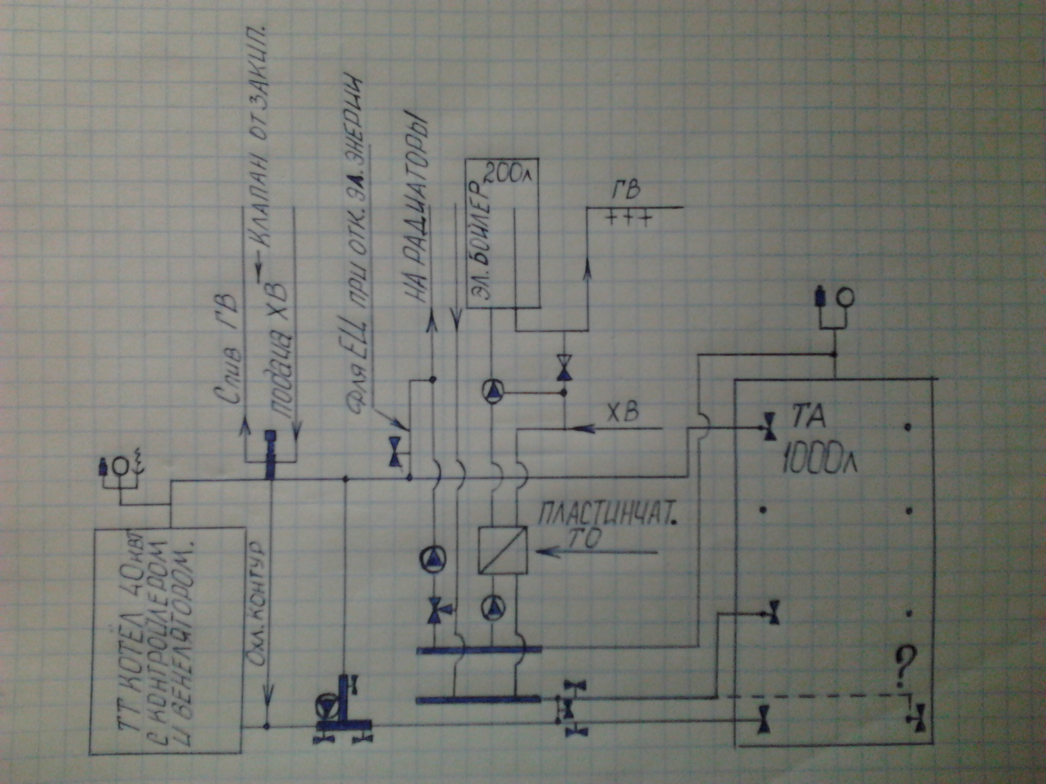

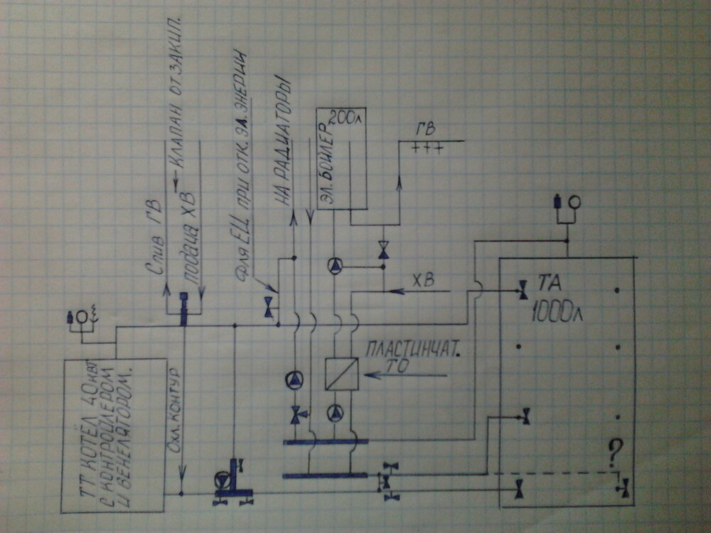

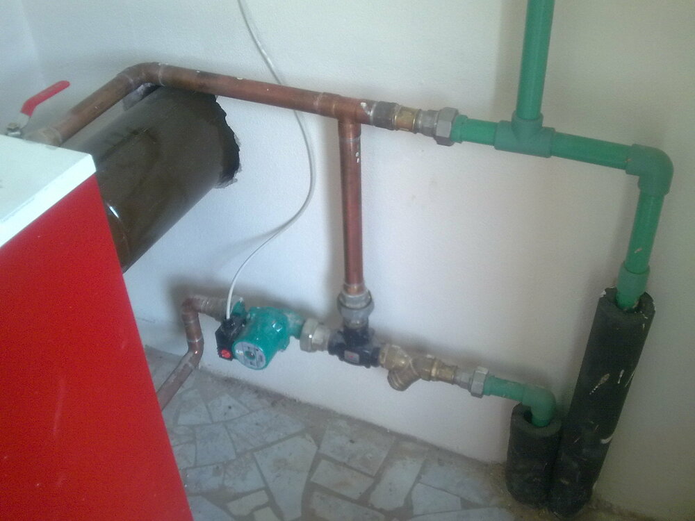

Планирую делать так:
Принцип и идея просто класс!Но по обвязке,её узлам и их управлению,то к мастерам)!
