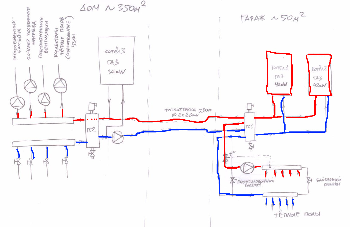

Уважаемые гуру, очень бы хотел выслушать вашу критику и советы!
Система вполне работопригодная, за исключением теплотрассы...
Однозначно нужно увеличивать диаметры.
И обязательно продумайте как и чем ваша система будет управляться.
Котлы должны знать, что происходит у вас в доме...
Иначе будете держать постоянно 80 С в трассе, а это существенно отобразиться на расходе газа.
P.S. Если будет замена трасс, то сразу заложите несколько проводов сигнальных (2х0,75 мм), и несколько на питание (3х1,5 мм).
Ну или же сразу продумайте принцип работы, и тогда точно будете знать сколько и каких проводов нужно...

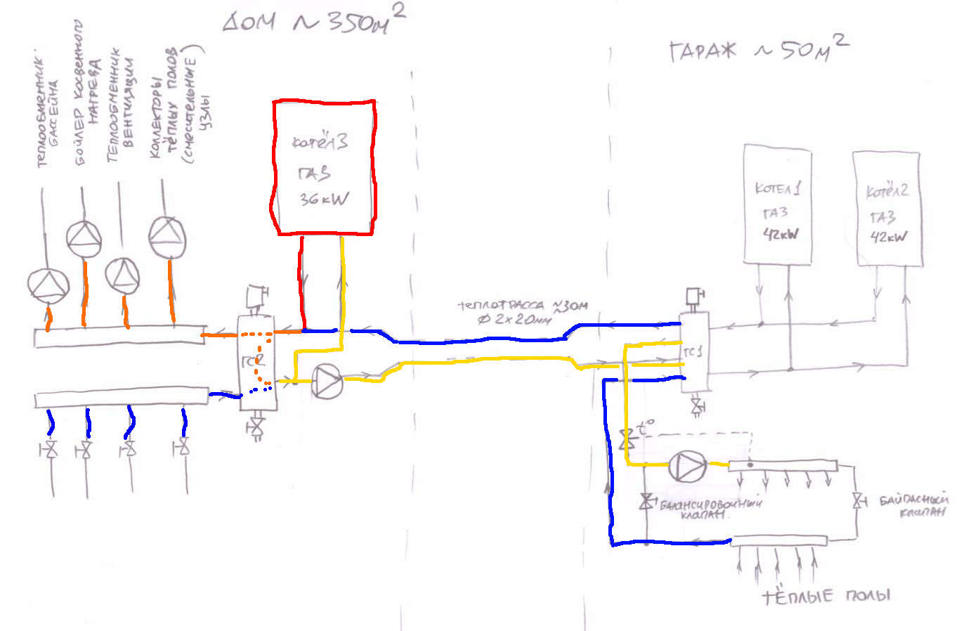

Если работают котлы в гараже, то с насосом между ГС все понятно, он в тему.
А если они стоят по аварии, то как тепло от котла в доме будет поступать в гараж?
ТС еще тут?
Апну темку.
ТС еще тут?
ТС всегда тут :)
По всей видимости, котёл в доме нужно подключить непосредственно к ГС, тем самым посредством внешнего насоса будет обеспечена циркуляция теплоносителя между двумя ГС при отказе любого из котлов
ТС всегда тут :)
Согласен. Получается не хватает еще одного насоса, либо тот что на схеме нужно обвязывать так, чтобы он мог гонять теплоноситель в обратную сторону.
См.пост #13 - мне кажется предложенный там вариант решает эту проблему. А насос, установленный между гидрострелками, в любом случае гоняет теплоноситель между ними, ему как бы все равно, какие из котлов работают, а какие нет.. насос по сути объединяет две стрелки в одну.
Как я уже понял, единственный существенный просчёт в схеме - это сечение магистрали, его явно недостаточно при таком расходе теплоносителя

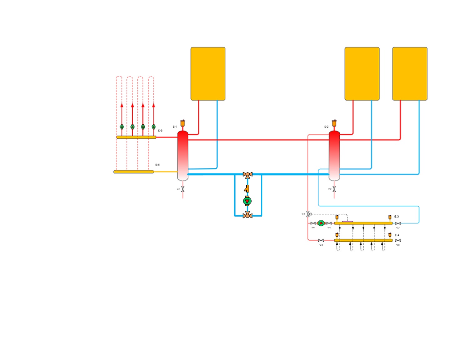

Попытался изобразить комикс для двух вариантов.
Мне кажется так будет не совсем правильно.
Как-то так, наверное.
ХитрО! Остаётся вопрос - как надёжно управлять сервоприводами, как понять что оба котла в гараже встали по аварии? Здесь, как мне кажется, проще всего поставить датчик температуры на общем выходе двух гаражных котлов, и по пороговому значению менять направление работы насоса.
Либо навесить везде цифровых термодатчиков и завести на комп - что позволит более гибко и умно этим управлять, однако здесь страдает надёжность
Может можно и проще, просто сейчас голова забита, не хватает "натхення".
Вероятно, у котлов должны быть сухие контакты о сигнализации работа/авария, надо смотреть в мануалах. Их подцепить на что-то типа каскадного контроллера или свободнопрограммируемого контроллер, который будет понимать, что если в аварии оба котла то запускается третий и схема переключается на резервный режим. Если количество выходов на контроллере ограничено, то сблокировать сигнал на запуск тертьего котла с сигналом на привода, думаю, несложно.
Мне кажется, что внесенное изменение не принцпиально. Возможен подмес холодной обратки из гаража к подаче на гребенку в основном доме.
Не будет там подмеса из гаража,так как гидрострелка является шунтом.
Не вижу противоречия.
Расход через ГС со стороны гаража больше чем со стороны потребителей в доме. Подмес будет.
Если насос ТП в гараже будет включён, значит нада тепло,значит и подмес будет.Если насос ТП гаража отключён,значит тепла ненадо и подмеса небудет.:)

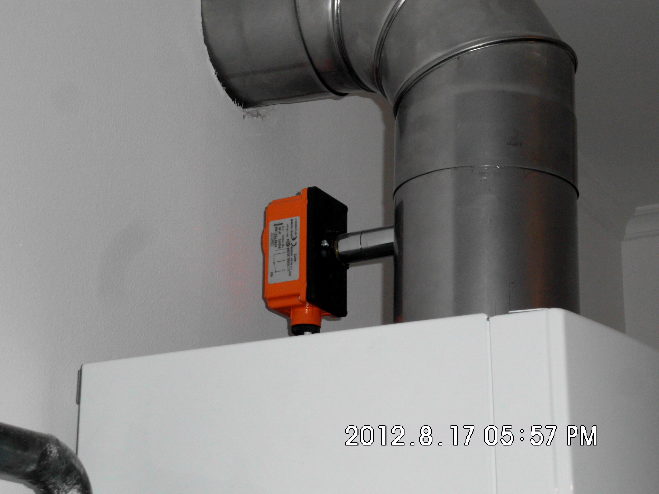

Сообщение от Eug37
На котелки в гараже ставите на дымоходные трубы термостаты,последовательно,также их увязываете с комнатным термостатом гаража и дома ну а дальше подключаете к сервоприводам реверса насоса.
