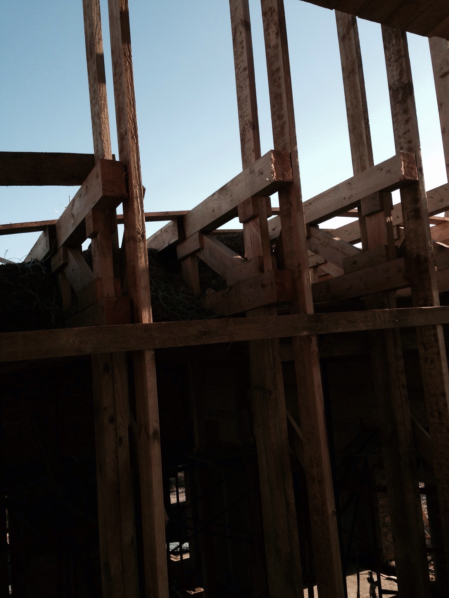

Извините- на этом форуме с айпада фото грузятся как попало. Точнее никак..( а так показать есть что
aspp.com.ua/ru/vopros-otvet_1.html такой ответ Вас устроит? Из опыта: при данной схеме утепления, нет никаких проблем с накоплением влаги в дереве, мало того, 30% сечения стропилины, находится в зоне с повышенной конвекцией(продуваемость минваты на порядок, если не больше, выше чем у ППС), да и пена при запенивании зазоров между стропилиной и ППС, заходит на 1-2см(в большинстве случаев).
Забыл добавить, в отличии от продавцов волокнистых, легкобетонных "утеплителей", аппологетов "дышащих стен - считаю, утеплитель не предназначен для вентиляции помещений от избыточной влаги. С этими функциями у меня прекрасно справляются правильно расположенные вент-каналы.
а еще вопросик. вот по вашим фото утепление идет как бы изнутри а по нормативным документам утеплять ППС надо снаружи. И еще. ППС используется как утеплитель в домах из сип панелей так называемых в которых обязательно надо устраивать вентиляцию причем принудительную а еще лучше с рекуперацией тепла. у вас так?? просто если утеплять мансарду тем же ППС ну с пароизоляцией то обязательно же делать принудильную вентиляцию а иначе все же я думаю все будет мокреть и в доме будет повышенная влажность. в чем я не прав?
Вы путаете стеновое и кровельное утепление. Ещё раз, осмысленно, прочитайте, то что сами процитировали и пост, где я привел схему своего"пирога", если не поймёте, обратитесь за реализацией системы утепления Вашей крыши(мансарды) к специалистам.

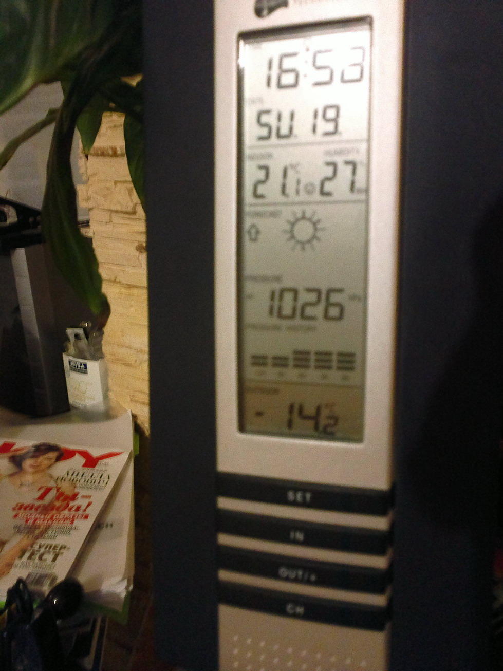

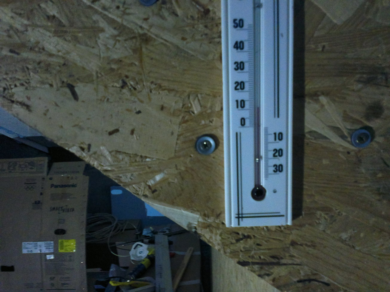

Температура на мансарде вчера, (отопления нет, от первого этажа отсечена), и температура на первом этаже, до начала топки камина.
