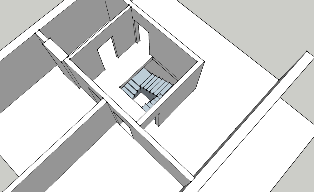

4-й варіант, комбінований :o 1-й та 3-й
Боюсь що зі зростом 1,8м комусь буде не зовсім комфортно, та інколи комусь зі зростом навіть 1,7м буде трошки сцикотно, мабуть що... хоча то треба зімітувати десь хоч плюс мінус приблизно при моїх 1,72 як то воно при такій висоті.
А не можна зрубати трохи той виступ зверху?
Спробую дати варіанти ввечері.

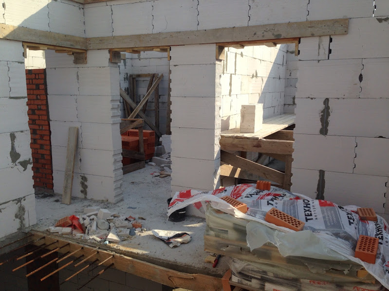

Ні, той виступ нажаль не получиться зрубати, бо не буде де ходити на 2-му поверсі. Ввечері зкину як воно має бути на 2-му в тому місці.

Справи кепські...:(

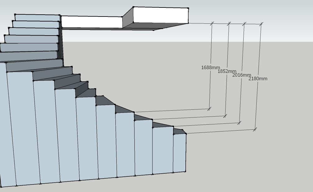

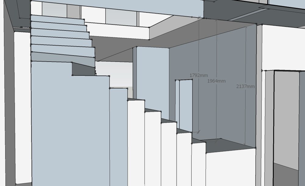

Яка "товщина" загальна перекриття?
Або яка відстань виходить від першої поворотної площадки до чистої підлоги другого поверху?

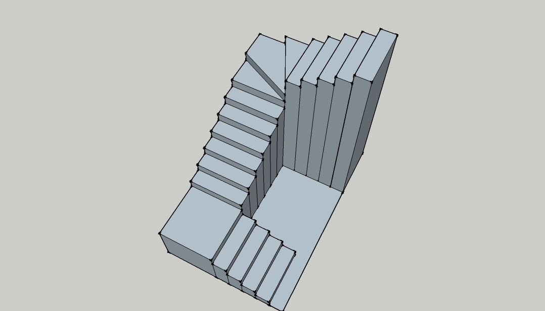

Поки що за робочий прийміть саме 4-й варіант.
На повороті треба буде зробити забіжні сходи.
По них "лінія ходу" буде йти майже по дузі, яку малює радіус в 0.5м.
Це дасть "додатково" ще приблизно 80см.
Тоді вийде 1560+785+1300 = 3645.
В цю відстань треба вмістити всі останні сходи...
І швидше за все їх пропорції будуть відрізнятися від початкових сходів до першої поворотної площадки.
В принципі це припустимо, але в межах розумного допуску.

Якось так воно має бути в тому місті. Зрубати не вийде.
Да... компактно вже ЗАДУЖЕ...:(
На другому поверсі доведеться боком розходитись...
Так що з відстанями, які я вище запитував?
Яка висота від першої площадки (схоже без неї вже ніяк...) до чистого полу другого поверху?
Справи кепські...:(

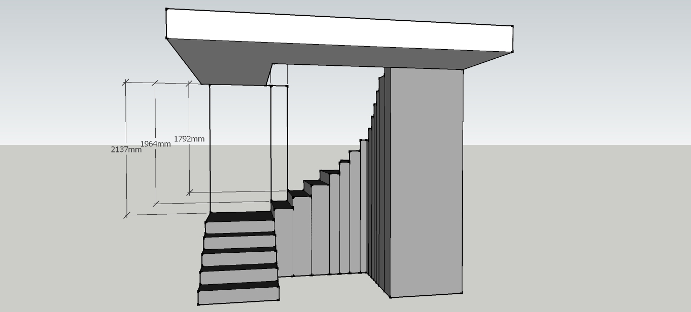

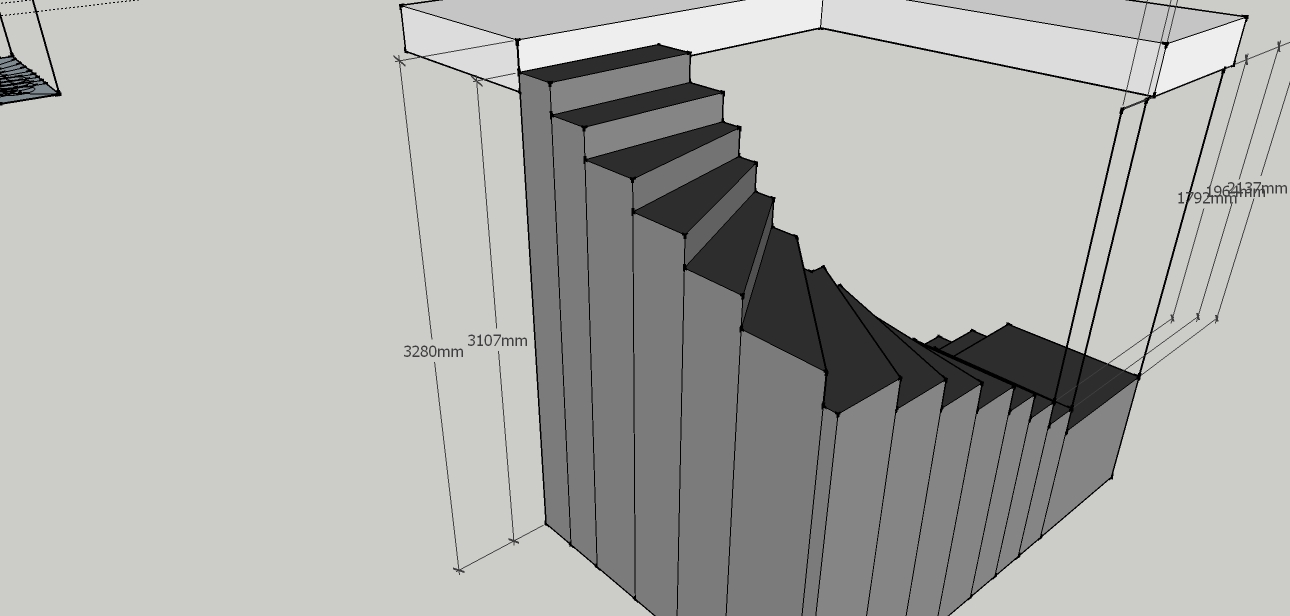

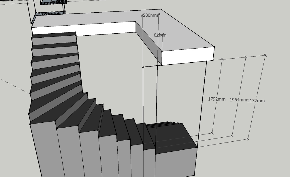

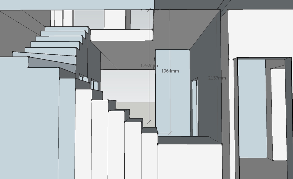

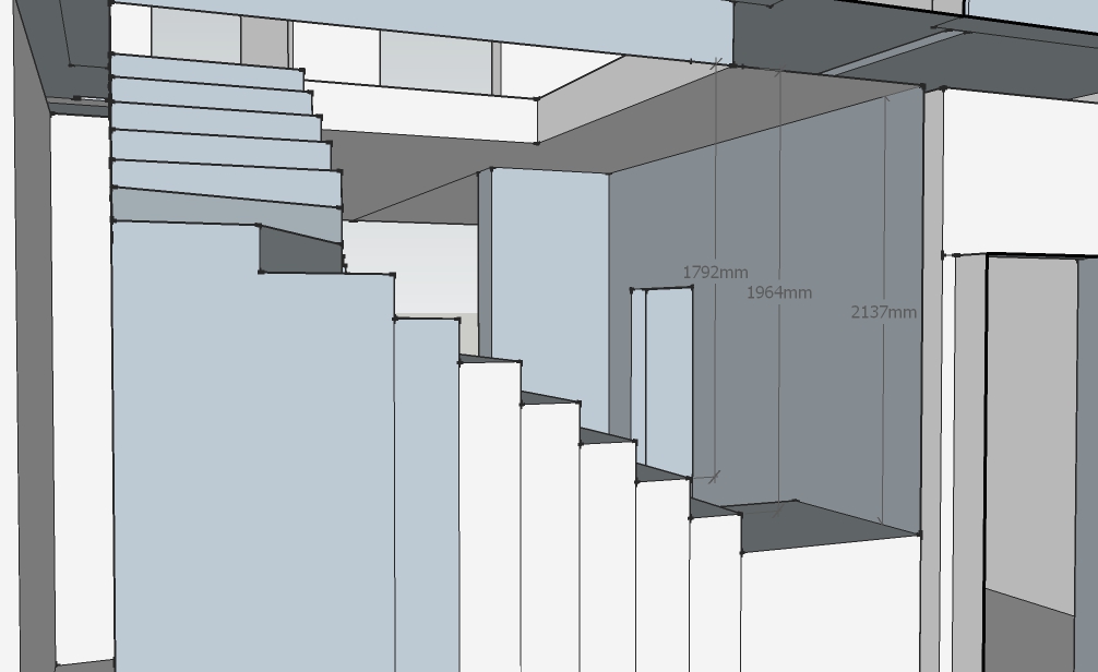

Від першої поворотної площадки зараз по прорахункам виходить 2137 мм. потім перша сходинка 1964 мм, вона ще над перекриттям, друга 1792 мм - виходить з під перекриття.
Товщина перекриття 17 - 17,5 мм. трошки гуляє по всьому периметру.
Є ще одна думка, зараз залито перекриття та залишені виступи 16-ї арматури для сходин, останню сходинку третього маршу "врізати" в перекриття, трохи роздовбати в місцях випуску арматури, щоб загнути випуски арматури таким чином щоб не мішала передостанній сходинці. Таким чином останній марш буде вже не 1300 а 1560 (остання сходинка таким чином буде ніби врізана в перекриття). Тоді кількість сходів буде на один більше, а висота одного підйому буде 164 мм. а кількість сходинок збільшиться до 20. Якось так... завтра буду пробувати малювати, по ідеї має бути норм. Головне щоб получилось роздовбати випуски.
Я саме так і зробив зі сходами з підвалу на перший поверх.
Ось тут епопея - www.stroimdom.com.ua/forum/showthread.php?p=657411&highlight=%EB%E5%F1%F2%ED%E8%F6%E0#post657411
Але в вашому випадку я б так не робив, тому що це наблизить пройом до дверей... і... НЕБЕЗПЕЧНО.
Якщо все так як ви кажете, то може вийти все зер гуд.
Сходи ПІСЛЯ площадки будуть у вас 280х178, що дуже близько до оптимальної пропорції 280х175.
Саме такі у мене в підвал і я бігаю по них з заплющеними очима...:good:
Кількість сходів (підйомів) буде 12.

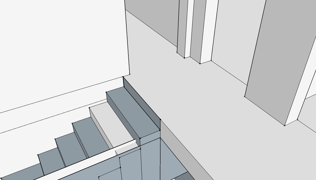

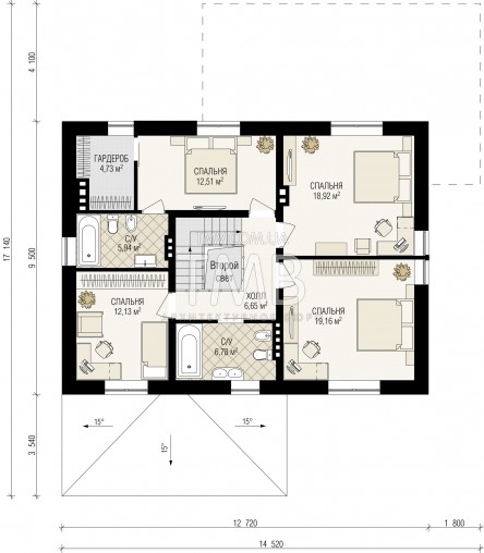

Ger@, а вы же проект покупали вроде? Этот узел оставили согласно оригиналу? Спросите архитектора, чем руководствовался. Пусть он голову ломает.
Это да. Нада будет к ним заехать... Я сначала хотел сам во всем разобраться, и понять, поэтому и стал осваивать скечап, хоть видешь что да как, у людей спросить мнения, для меня это не маловажно, потому как могут быть горе архитекторы. Я в даном случае не о всех а о том что бывают экземпляры. По крайней мере часто приходится работать с проектантами по воде, так есть такие что :fool: ... удивляешься как так.

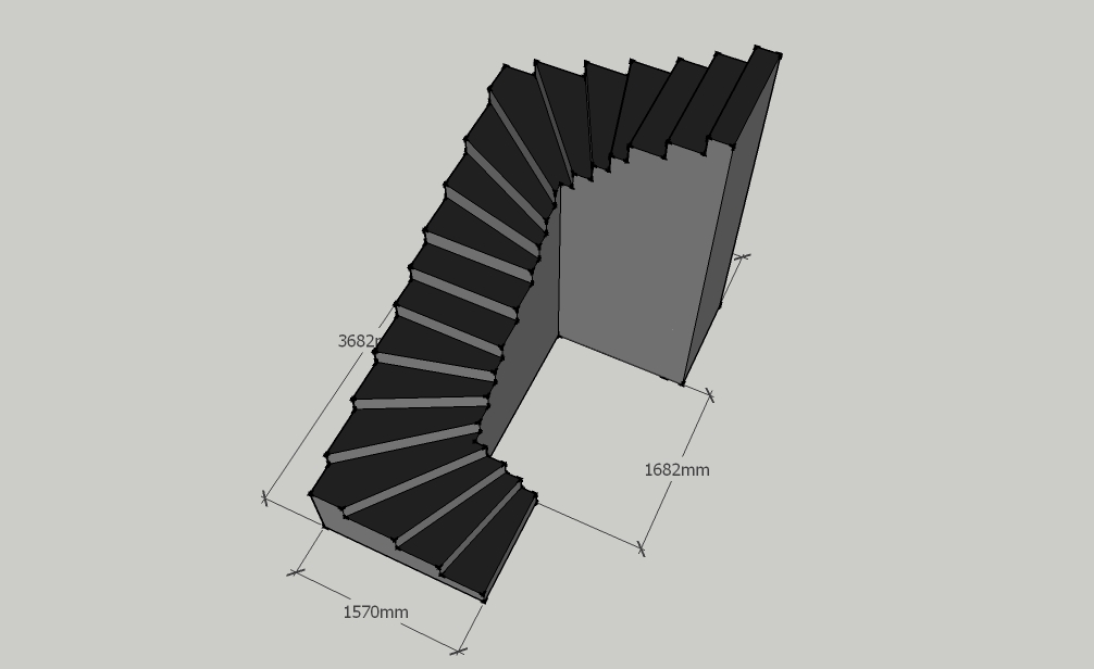

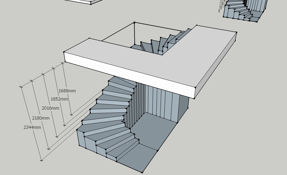

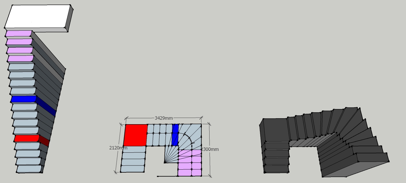

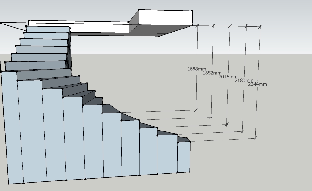

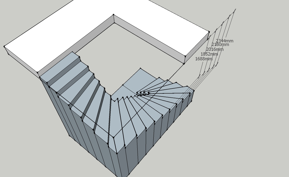

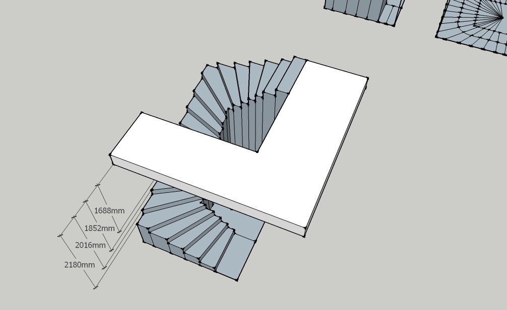

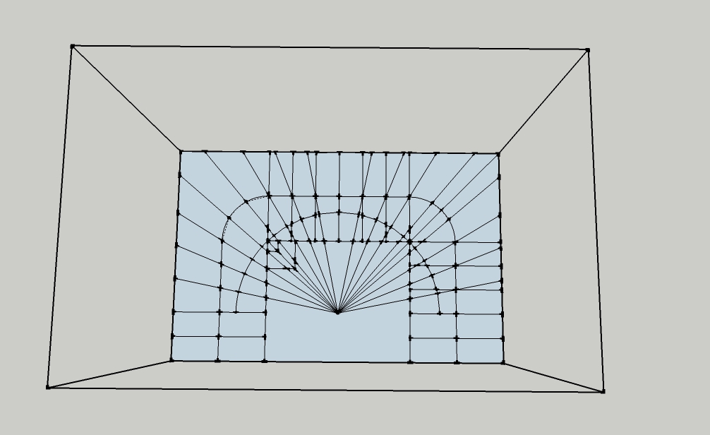

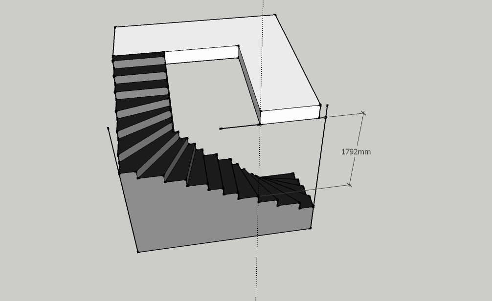

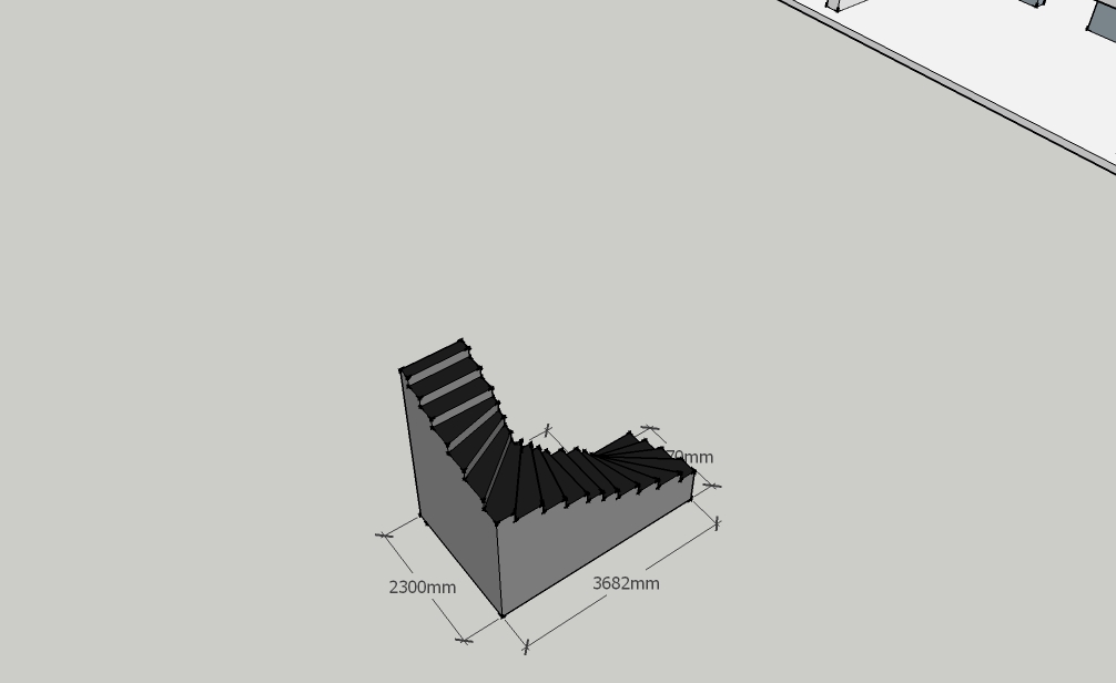

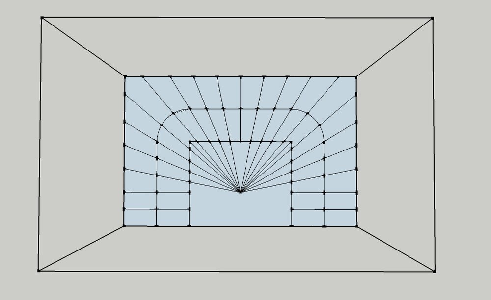

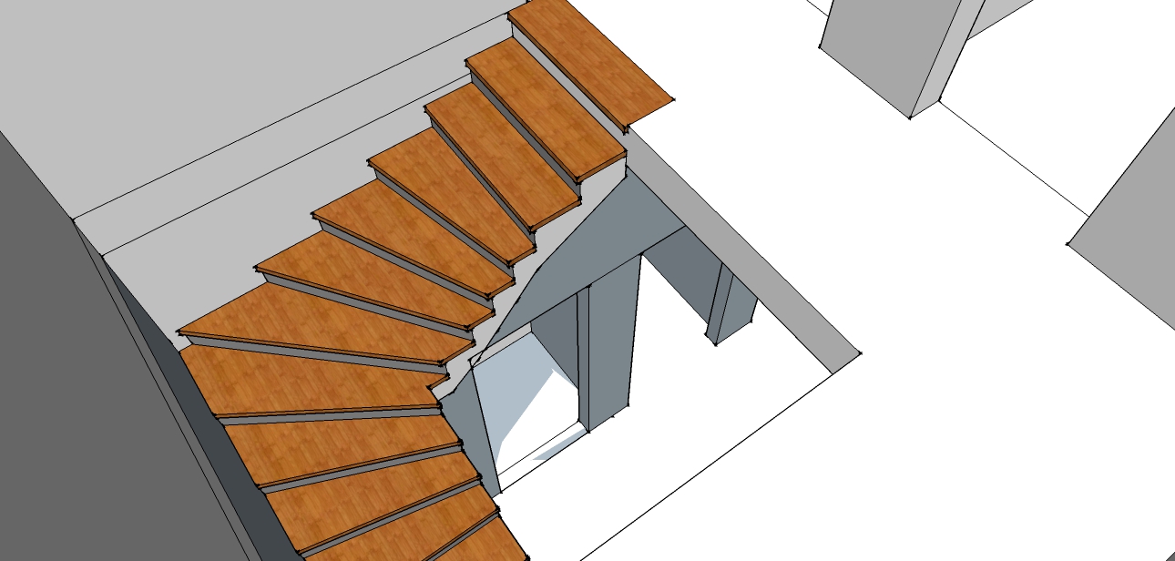

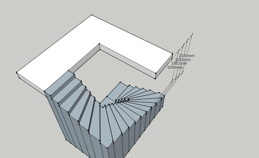

Трохи було часу зайнявся прорахунками із файлика Igor_M, за що йому окрема подяка :beer: по суті так само рахував але все таки трошки поправився в розрахунках та підході.
По суті маю 2 варіанти та хочу почути Вашу думку.
Перший відпадає зразу, викладаю його лише для наглядності розуміння що да як.
В другому варіанті все таки опустив саму верхню сходинку на одну висоту, бо як видно з першого варіанта головою все ще впираємося. Та в 2-му варіанті зменшилася загальна кількість сходинок на 1 бо на 1 просіли.
Ширина сходинок по лінії ходу 260 мм. висота 164 мм. ширина самих сходів лишилася 1м.
Так Ви праві, але тоді прийдеться переглядати ширину сходів від 1м. до 900мм. я не дуже хочу, хоча... на досузі ще промалюю й цей варіант, я його начав, але не закінчив з симетрією не пішло бо ширина була метр + до того три різні марші по довжині.... якось не виходило так і закинув.
Що Ви скажете чи хватить місця для +- комфортного проходу людині зі зростом до 1,8м. чи ще опускати переглядати? Ще можна спробувати середній марш зменшити на 1 сходинку, все одно внутрішніх стін під/біля сходів ще нема, є лише стіна що по ходу середнього марша, але тоді буде крутіша та нижча... та мабуть що про санвузол під сходами прийдеться забути... треба малювати.
Чомусь не завантажувалося більше 4-х фото :o мабуть вже піздно...
перші дві фото - перший варіант
другі дві - другий.
Хоча там все підписано :)

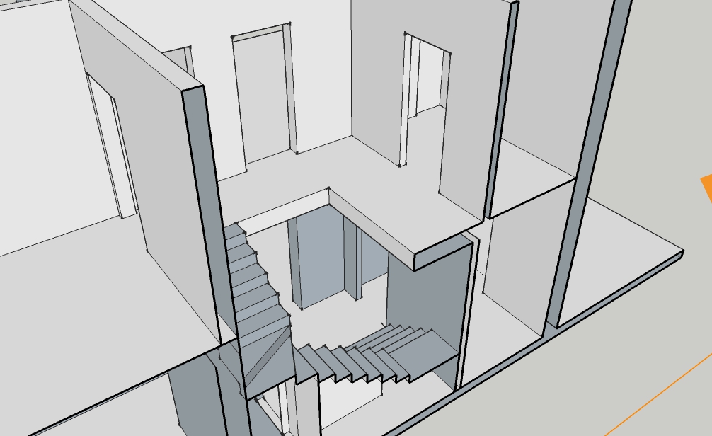

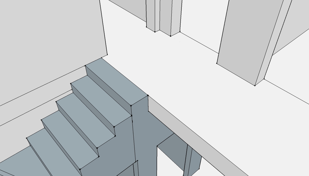

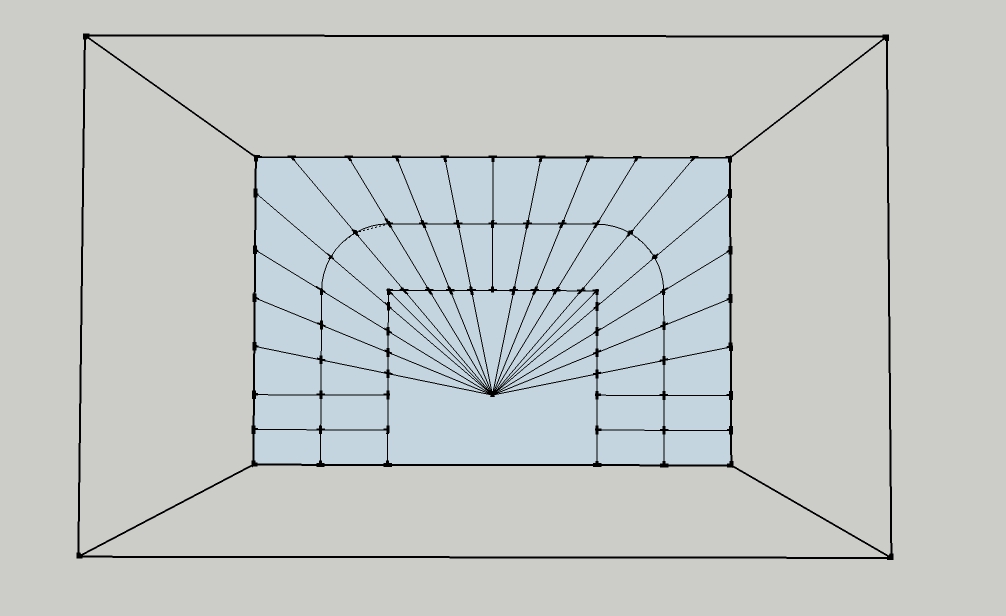

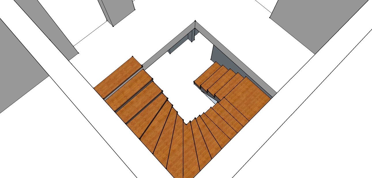

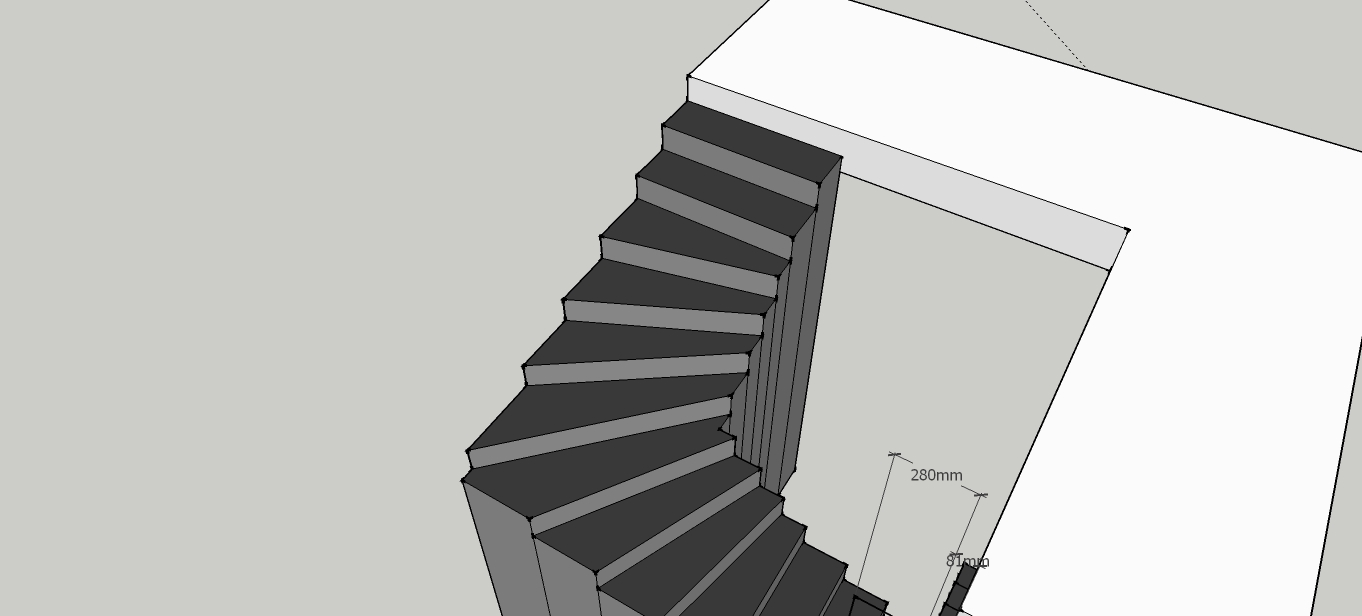

Переспавши з думками, щось мені здається що Ігор був правий стосовно 280х178 потрібно малювати.
Є ще деякі ідеї.
Але спочатку спробуйте намалювати... з урахуванням тих креслень, що я у файлі надсилав.
Чекаємо...

Подивіться уважно малюнок внизу перхої сторінки у вкладеному файлі Линия хода поворотная.doc. Радіус повороту обирається приблизно 0,58 ширини маршу. Якщо навіть не буде перил (тобто приймаємо ширину маршу 1м), то це 580мм (а не 500, як я раніше писав). Якщо ж з урахуванням 50мм на перила, то радіус (від кута повороту) буде складати 0,58*950+50=601мм...
Візьмемо перший випадок (з запасом). Тоді довжина лініі ходу на повороті буде складати чверть кола 580*3,1415/2=911мм.
Тепер давайте скаладати:
1560 (від поворотної площадки до кута повороту)
911 (лінія ходу в повороті)
1300 (від повороту до рівня другого поверху)
3771мм........
До жаданої 3920 не вистачає всього 149мм...
Де їх узяти??? А там же, де ви хотіли раніше - трохи "вкрасти" у коридора другого поверху...
ВИЙШЛО???

Спробуйте намалювати (розкладку забіжних попробуйте як у вкладеному файлі зробити) і покажіть як воно виглядає...

Здається ви готові були "пожертвувати" навіть 260мм коридору другого поверху, чи не так?
НІ. коридор другого поверху бужано не красти, бо то буде точно рахітство :) маю на увазі в глубину перекриття краще не залазити.
Максимум що можна зробити це опустити останній проступ на висоту сходинки, 2-га фото.
Коли я писав стосовно того щоб роздовбати трохи перекриття для опуску останньої ступені малося на увазі для того щоб випуски арматури опустити нижче бо вони зараз виступають так як для ступені в притул, трохи зависоко :(. ось тут в принципі видно www.stroimdom.com.ua/forum/attachment.php?attachmentid=483544&d=1452636347

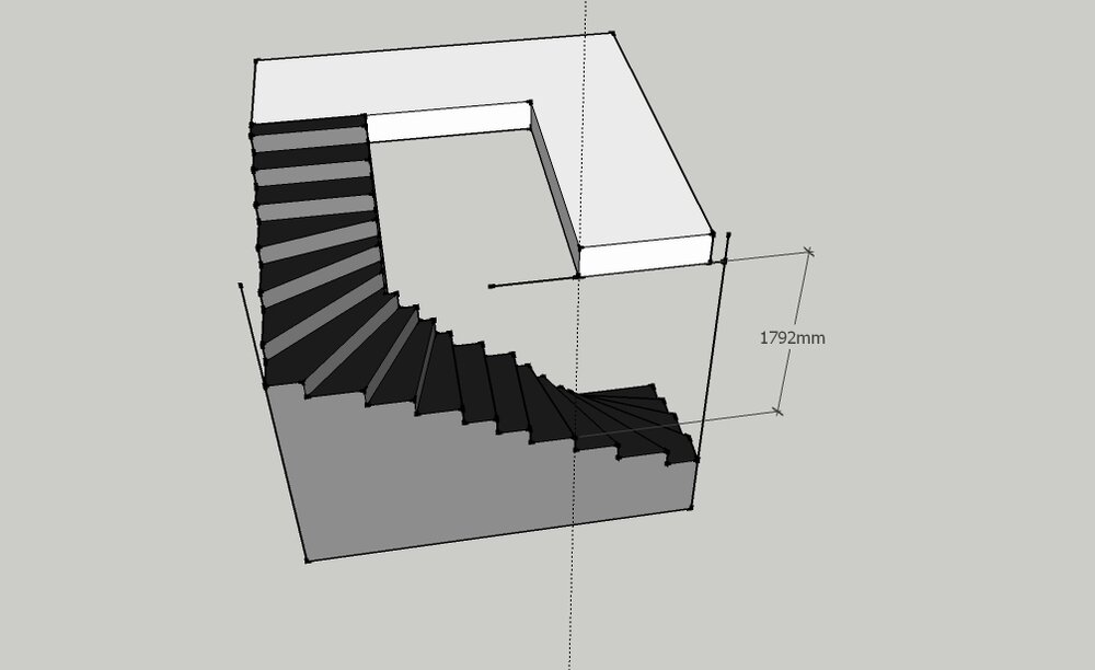

ФУХ!!!
Мабуть що найоптимальніший варіант!
Прийшлося малювати загальну картину висот, к-ті підйомів та простіпів для такби мовити більш наглядної картинки, рахувати та робити розмітки з двох сторін.
Ширину коридора ІІ-го поверху не чіпаємо! до висоти 3280 робимо 19 підйомів таким чином щоб 19-й то вже був "0" другого поверху. тобто 3280/19=172,63 - то і буде висота 1-го підйому! 18 сходинок, 19-тий підйом то вже буде "0" другого поверху.
Під час довгих роздумів прийшлося прийняти рішення пожертвувати розміром 1040 та збільшити його до 1 120, ця стіна ще не готова тому двері тамбура прийдеться перемалювати згідно нових розмірів.
Перший марш чотири сходини по 280 = 1 120мм, так вийшов за 1040! Але стіни тамбура в мене ще нема, тому двері трохи перенесу. + площадка 1000 х 1000 = 2120 від початку сходів до кінця площадки/початку стіни.
Загалом по першому маршу 5 підйомів, залишилося 13 сходинок. (18-5)
Другий марш 5 сходинок по 280 = 1400мм. залишилося 8 сходинок. (13-5)
Потім почав рахувати зверху в низ щоб зловити всі розміри та ширину ступені 280 мм. Чотири сходинки вниз по 280мм = 1120мм, залишилося 4 сходинки. (8-4) тобто в повороті маємо втулити 4 сходинки. Існуючий розмір на цьому марші 1300 + 1000 на поворот. 1300 - 1120 = 180 лишається для сходинки котра буде входити в поворот. Довжина ходу в повороті 911 мм. (580*3,1415/2=911мм.) тобто 3 сходинки по 280 мм + лишається 71 мм для четвертої сходинки. для четвертої сходинки у нас також є 180 мм, і того в сумі 180 + 71 =251
280 - 251 = 29 мм. нам не вистачає для 4-ї сходинки.
Додаємо ці 29 мм після п'ятої сходинки 2-го марша і вся арифметика сходиться :Yahoo!:
Маємо 5+5+4+4=18 чистих сходинок/підйомів, 19-й підйом то вже буде "0" другого поверху.
Тепер перевіряю 280х172,63 по формулах.
1) Кут нахилу - арктангенс 172,63/280=31,79 градуси... непогано
2) Формула Блонделя 280+2*172,63=625,26 чудово
3) Формула зручності 280-172,63=107,37...не погано
4) Формула безпеки 280+172,63=452,63... Чудово близенько до 460!
Якось так в двох словах.
Також ми зменшили розмір другого маршу від 1560 до 1429 тим самим площадка 1000х1000 вийшла з-під стелі 2-го поверху, що в свою чергу стало зручніше.
Візуально на прикріплених фото має бути все видно.
ПС. Ігор ще раз дякую за підказки.:beer: загальними зусиллями я думаю що завершили цей прорахунок.
Притулив до одне до іншого і от що маємо. Див. ілюстрації.
От тільки думаю що робити з останньою 19-ю сходинкою, її планувати також в дерево чи взагалі відмовитися від її виділення як сходинки та просто залишити покриття 2-го поверху? (ламінат чи плитка, що буде ще не оприділився)
ФУХ!!!
Почну з останнього - треба ж буде зробити капінос (як мінімум 25мм), тому тут треба подумати, щоб воно гарно вийшло...
В ІДЕАЛІ - такий самий капінос по всій площадці другого поверху...
Щоб було красиво:good:
Найпростіше це зробити плиткою (є така з капіносами недорога для внутрішніх приміщень - я планую з такої сходи в підвал облицювати, бо столяр сказав, що дереву там не дуже комфортно буде...:().

Я от скопіював ваші плані і спробував за рахунок наявних там розмірів розрахувати всі інші, які мене цікавили.
Тепер я зрозумів, що є всього 2300 на останньому прольоті...
Також я зрозумів ваші попередні намагання зробити забіжну сходинку ПО ЦЕНТУ кута, щоб інші розходилися від неї симметрично.
Ще досить слушне рішення, бо тоді ноги повертаються НА СХОДИНЦІ, а не на підйомі, що значно безпечніше. До того ж ноги однаково настроюються на хід до повороту і після нього, що тех сприяє безпеці.
Про це трохи згодом, а зараз про ті моменти, на які я звертав вашу увагу раніше.
ОТЖЕ.
Ви таки наполягаєте на чотирьох сходинках на самому початку - до поворотної площадки. Заради цього ви згодні двері тамбуру посунути якомога далі вправо.
По-перше, двері і дім мають бути 90см шириною. Не навіть не обговорюється! я сам зробив спочатку з тамбуру в дім 80см, але тепер буду розширювати (двері 90см вже закуплені і навесні буду розширювати пройом і встановлювати). У мене така сама ситуація як і у вас - вхідні основні двері зміщені так само вліво і якби ви знали з якими труднощами я заносив ванну і холодильник, то не сумнівалися б ні на йоту.
Отже, двері - 900мм (я їх збільшив на плані), пройом - 1000 (980), плюс лиштва...відступ від стіни зправа - мінімум 100мм...
"Довжина" тамбуру 3350, ширина - 1250 (якщо щось не так - підправте).
Що ми маємо в холі 1-го поверху з вашими 2120 на сходи?
13см (чортова дюжина:() до дверей???!!!
Якщо хтось спускатиметься сходами, а хтось заходитиме в цей час в дім???
Тепер на другий поверх. Сходи починаються за 25см від дверей.
Знову ж таки хтось піднімається, а хтось виходить з кімнати і - БАЦ!
А коли ви зачиняєте двері з коридора, то ви зміщуєтесь ліворуч (спробуйте)...
От ці два моменти я зауважував по ходу розповіді...

"Крамольна" ідея полягає в тому, щоб почати з забіжних...:o
Так, як ви малювали...робимо забіжну по центру першого кута...
...потім від неї відкладаємо по обидві сторони по три сходинки.
Потім наверх ідуть ПРЯМІ сходи стільки, скільки вистачить до ПОВОРОТНОЇ площадки (за моїми підрахунками має вміститися 12 (дванадцять) підйомів.
При цьому можливо доведеться "забрати" пару см від ширини тамбура.
А потім направо ОДНА сходинка і ... знову площадка... (це ще два підйоми)...
І потім сходи ідуть у напрямку до санвузла... там ці чотири підйоми запросто помістяться...
ну я спочатку трохи не так думав, але ніяк не вміщається вздовж стіни (треба ще 10см підлоги 2-го поверху вкрасти - прорахувався).
Ящо вже зовсім красиво, то можна об'єднати обидві верхні площадки...
Але тоді стеля в санвузлі буже десь 1,9м... двері не поставиш...
А так все ОК - всі сходи зміщуються до лівої стінки...

Спробував намалювати, ніби все класно, навіть сходинки зробив 285. сама вехня сходинка 160 але то не проблема бо вона за одно з підлогою 2-го поверху, перший марш був 2040 - за проектом стало 1570 - супер, тамбур зменшився на 122 мм - взагалі не питання (тільки двері треба переглянути з гаражу) ОТ тІльки одне велике НО... стеля 2-го поверху над першим маршом... там де зараз на малюнку розмір 1792 має бути 1900 - 2000 :(
