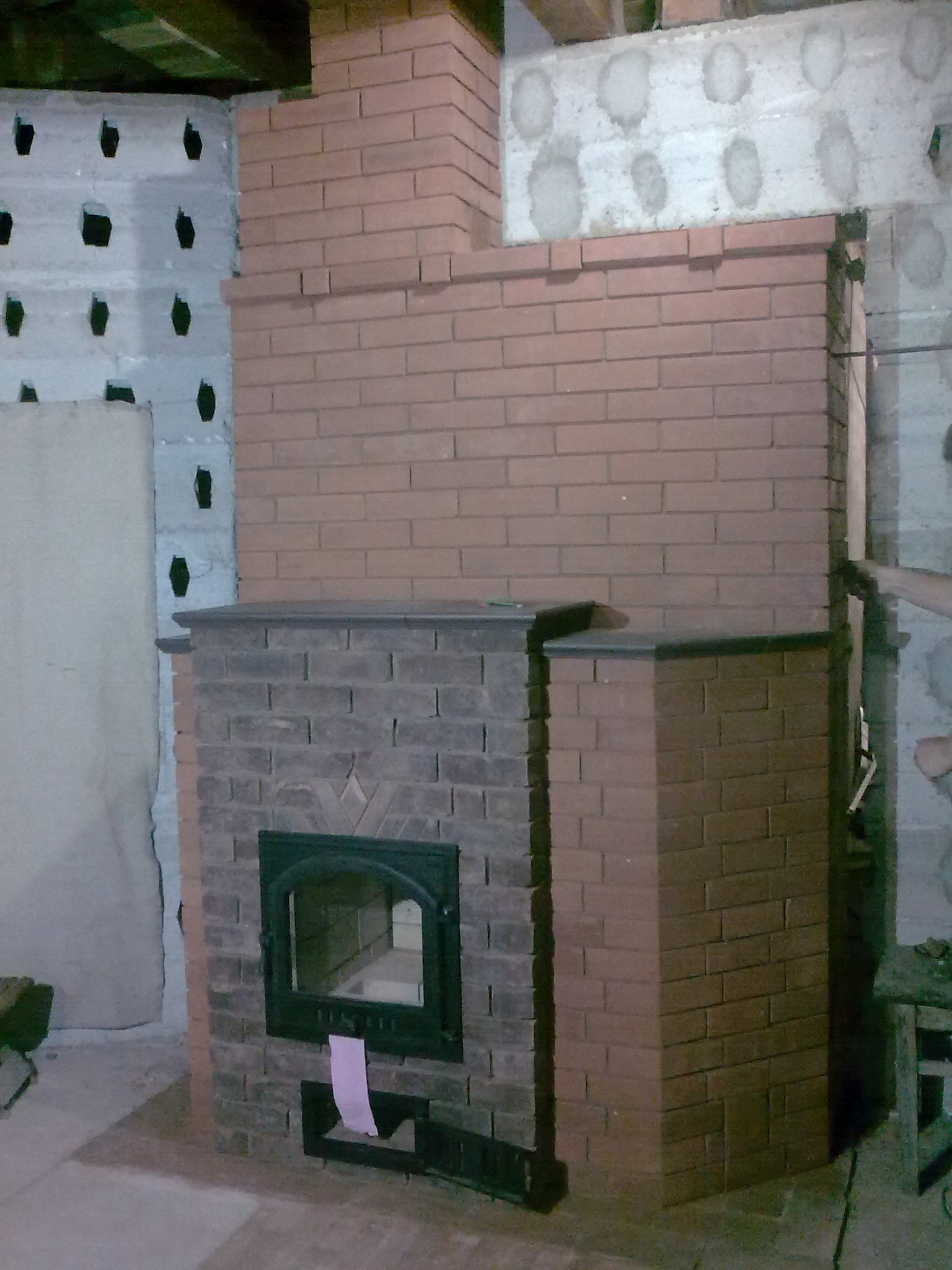

Похвастаюсь. :)
Seymur
Подвод воздуха есть в топку?
Сколько обошлась по материалам и работе?
На вид ОК...
Да, печь колпаковая. Только авторская разработка. Сам мастер-печник и является автором: взял план помещения, выслушал мои пожелания и предложил проект с которым я целиком согласился.
3т. у.е. Треть из которых - работа.
Если Вы имеете ввиду подвод воздуха с улицы, то нет. Воздух будет подаваться просто в помещение после грунтового теплообменника и дополнительно подогреваться в канале примыкающем к печи. Идея такова: протопка печи автоматически инициирует замену воздуха в помещении с минимальным его охлаждением. Во всяком случае, концепция такова, а там поглядим.

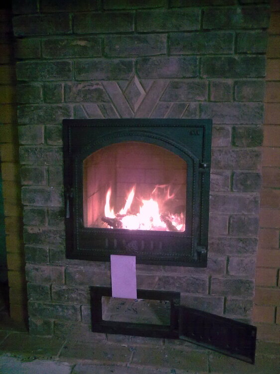

И вот я стал, надеюсь счастливым, обладателем вот такого чуда. :D
Ну что сказать... Леша - МОЛОДЕЦ:good:
И ничего-то от Вас не скрыть.:D
Да, подход у него комплексный. И не тока руки, но и голова на месте.:D
кураж, -на снимке не камин а печь ,стилизаваная под камин.

Каое КПД такой печи? +/-
Viks, -КПД любой печи - очень спорный вопрос. Много копий сломано и ответа нет. Даже для Мет. печей -полные не понятки. Один товарищ доказывал что печь со стенкой в пол кирпича с четвертью греет лучше чем со стенками на ребро. Ладно это другая тема.Судя по снимку стенка печи пол кирпича красного / значить в нутри ище шамот на ребро/ если это так - стенка прогрееться не раньше 3 часов. а то и все 6 ч. И рассказ про экономность и пр. - интересно послушать. Кстати - Дача или ПМЖ.?
Я ж написал +/-
Примерно сколько?
0,4?
0,5?
0,6?
ребро шамот + пол-кирпича - это можно весь вечер просидеть не дождавшись тепла
Конвекции я так понимаю там нет
Т.е. все что отдает стеклянная дверка - всё твое - а остальное 60-70%?
Остальное будет значительно позже...
ОК
Сколько и когда отдаст теплоемкий канал..?
Если 6 часов топить - и напр. прогрелась эта громадина из кирпичей до 40гр
Что и сколько получает домовладелец?
Дачу это изделие думаю не нагреет...
Приехал на дачу и надо много тепла сразу - шоб всю нагреть/прогреть - а тут мин. 6 часов

Не знаю, все зависит от запросов и возможностей. У меня футерована только топка, от футеровки нижнего колпака отказался из-за ограниченности средств.

Да, автор и исполнитель Salix.
Дом ПМЖ, 64м2. Расчетная мощность печи - 4кВт., других обогревателей нет. Сейчас, с нынешней температурой на улице около ноля, протапливаю утром и вечером по одной закладке. При такой протопке нижний колпак нагревается градусов до 45-50, а верний около 30. Стенка в полкирпича без футеровки. Рост температуры на поверхности печи наблюдается где-то через полчаса-час после протопки.Температура в доме +18+19грд.
С КПД я сильно не заморачивался, условно принял КПД колпака и канала одинаковыми. Хотя, как по мне, у копаковых КПД должен быть повыше.
Но, самое важное, по моему, колпаковая печь, в отдичие от канальной, может иметь практическти любую форму. А это позволяет вписать колпак в любой интерьер и создать экслюзивный дизайн для привередливых клиентов.
Seymur, -канальные тоже имеют любую форму. Иной раз- Колпаковая, а смотриш порядовки - КАНАЛЬНАЯ. Ладно мы не про то. С печкой Вас поздравляем- Удачи и здоровья Вам и Мастеру. Про подогреваемый воздух с улицы. это хорошо, сам так делаю.
Спасибо!:beer:
И, тем не менее, форма и размер канальной печи диктуется количеством и сечением каналов. А форма колпаковой лишь размером кирпича, который можно и порезать если что.:)

Это сооружение сейчас держит температуру в доме +18 грд. Дом 64 м2. Я писал об этом выше.
Режим протопки: утром и вечером по одной закладке. Закладка - ведро. Так у меня определяет объем дров сосед: берем поленья и запихиваем их вертикально в 12-ти литровое ведро. :)
Кислород оно жрет ничем не лучше, чем азот. Только кислород идет на сам процесс, а азот, разогреваясь, просто уходит в трубу. а вместо ушедших кислорода и азота в дом поступает свежий воздух. Т.е. происходит полная замена воздуха в помещении. Не задохнетесь. :)
