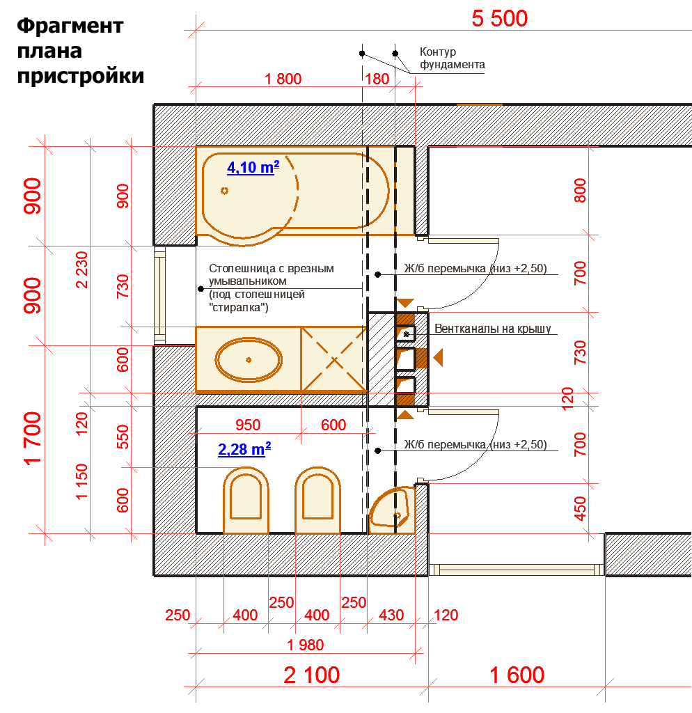

MaryAr Опубліковано: 22 квітня 2014 Поділитись Опубліковано: 22 квітня 2014 На своих схемах дайте размеры и точную привязку всех окон и двери, если они уже чётко определены. Если не определены и можно двигать - сообщите. Подскажите, какой пол планируется в пристройке? Может для основания под перегородку между кухней и санузлом достаточно будет бетонной подушки по утрамбованному грунту? Тогда фундамент не нужен и перегородку можно ставить в любом месте. P.S. Не забывайте, что между пристройкой и домом нужно устроить деформационный шов, иначе из-за разной просадки фундаментов появятся трещины в стенах. Посилання на коментар Поділитися на інших сайтах More sharing options...

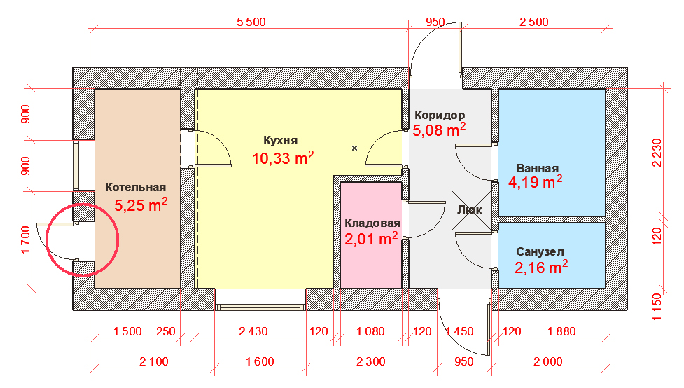

levsha-ua Опубліковано: 22 квітня 2014 Поділитись Опубліковано: 22 квітня 2014 На своих схемах дайте размеры и точную привязку всех окон и двери, если они уже чётко определены. Если не определены и можно двигать - сообщите. Подскажите, какой пол планируется в пристройке? . точные размеры завтра постараюсь уточнить. фундамент под простенок между ванной и кухней нужен т.к. будет из кирпича и на него будут ложится элементы крыши. пол в ванной ессно кахель а в кухне ламинат. окна и двери можно двигать. Посилання на коментар Поділитися на інших сайтах More sharing options...
levsha-ua Опубліковано: 23 квітня 2014 Поділитись Опубліковано: 23 квітня 2014 На своих схемах дайте размеры и точную привязку всех окон и дверей опять же за качество сильно не ругайте Посилання на коментар Поділитися на інших сайтах More sharing options...
MaryAr Опубліковано: 23 квітня 2014 Поділитись Опубліковано: 23 квітня 2014 Это, я так понимаю, внутренние размеры? А Вы насчёт гигиенического душа возле унитаза определились? Предлагаю ещё упростить Ваши пожелания и объединить ванну с душевой кабиной (что-то типа модели на картинке). Вечерком подумаю над планировкой. 1 Посилання на коментар Поділитися на інших сайтах More sharing options...

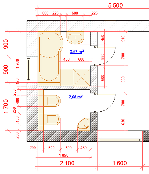

levsha-ua Опубліковано: 23 квітня 2014 Поділитись Опубліковано: 23 квітня 2014 да это размеры внутри. биде однозначно, и в отдельной комнате как на втором рисунке (чтоб ванной могли пользоваться два человека, т.е. один на горшке второй умывается). готов расширить ванную и залить фундамент заново. комбинированная ванна или большая кабина интересна. спасибо за проявленное внимание Посилання на коментар Поділитися на інших сайтах More sharing options...

MaryAr Опубліковано: 23 квітня 2014 Поділитись Опубліковано: 23 квітня 2014 Вариант 1 даёт возможность сохранить готовый фундамент и все проёмы (См. чертёж 1). Схема такая: - на фундаменте возводится несущий простенок; - на высоте 2,50 укладывается ж/б перемычка (можно монолитная или металлическая); - на перемычку можно опирать конструкцию крыши; - перегородку между кухней и санузлом можно возводить на любом расстоянии от фундамента (на чертеже показан эконом-вариант, при котором окно не нужно двигать). Основанием для перегородки может быть бетонная подушка по утрамбованному грунту. В санузле и ванной устраивается подвесной потолок, скрывающий перемычку. Если уже настроились строить новый фундамент, то схема санузла может остаться та же, или поменяться (См. чертёж 2). Вообще, я не вижу всей картины Вашего дома и не могу оценить комплексного проектного решения. Но на данный момент у меня возникли такие вопросы: - почему кухню Вы разместили рядом с санузлом; - почему котельная такой маленькой площади, нет двери наружу, нет окна (для котельных эти моменты обязательны). Я понимаю, что такое решение не может быть случайным и есть какие-то факторы (подвод канализации, фасады и т.д.). Но, если ещё можно улучшить схему, рассмотрите такой «зеркальный» вариант: санузлы меняются с котельной, подвал останется в том же месте (можно устроить люк в коридоре) (См. схему 3). Посилання на коментар Поділитися на інших сайтах More sharing options...
levsha-ua Опубліковано: 24 квітня 2014 Поділитись Опубліковано: 24 квітня 2014 (змінено) так просто... в темку;) спасибо snezinochka , но бюджета не хватит а так... прикольно наверно релаксировать в круглой ванной смотря в большое окно, а за окном.... ой! куда это меня понесло... MaryAr спасибо огромное за проделанную работу! отвечу сразу на Ваши вопросы: кухню разместили рядом с санузлом потому что пристройка строилась для этих комнат (т.е. удобства в доме и кухня с её готовками и посиделками отделена от других комнат), и по другому эти комнаты не разместишь т.к. сантех инженерия подводятся в ванную со стороны окна. площади котельной для размещения т.т. котла я думал что должно хватить, вставить окно не вопрос, дверь наружу невозможно. зеркальный вариант невозможен т.к. я уже писал каналья и вода подводятся со стороны ванной, а снаружи котельной залит фундамент под дымоход, погреб уже существует и люк в коморочной, или кладовой. теперь по схемам: "зеркало" отпадает по приведённым причинам выше, и еще котельная рядом с кухней не айс т.к отопление угольное, а это сажа, жужалка. т.е. котельная подальше от кухни и других комнат. на первых двух не нравится двухдверность в кухню, кухня и так не блещет квадратурой, а второй дверью мы эту стену как бы сказать... не повесить не приставить ничего. и еще дверь из туалета в кухню не айс я думаю понятно почему. на той схемке что я малювал хочется оставить идею с дверью из туалета в ванную. мне это видится так есть вопросы: как лучше или правильнее? раковина под окном или на противоположной стене? мож стиралку в кухню перенести? окно в кухне сделать по центру? или пусть так остаётся? Змінено 24 квітня 2014 користувачем levsha-ua Посилання на коментар Поділитися на інших сайтах More sharing options...
MaryAr Опубліковано: 24 квітня 2014 Поділитись Опубліковано: 24 квітня 2014 спасибо огромное за проделанную работу! А какой вариант Вам кажется более перспективным? Просто интересно. Если есть возможность подвинуть или уменьшить кухонное окно, то возможности планировки не ограничены - даже шикарная ванная от snezinochki Посилання на коментар Поділитися на інших сайтах More sharing options...
Zeland Опубліковано: 24 квітня 2014 Поділитись Опубліковано: 24 квітня 2014 Вариант 1 даёт возможность сохранить готовый фундамент и все проёмы (См. чертёж 1). Схема такая: - на фундаменте возводится несущий простенок; - на высоте 2,50 укладывается ж/б перемычка (можно монолитная или металлическая); - на перемычку можно опирать конструкцию крыши; - перегородку между кухней и санузлом можно возводить на любом расстоянии от фундамента (на чертеже показан эконом-вариант, при котором окно не нужно двигать). Основанием для перегородки может быть бетонная подушка по утрамбованному грунту. В санузле и ванной устраивается подвесной потолок, скрывающий перемычку. Если уже настроились строить новый фундамент, то схема санузла может остаться та же, или поменяться (См. чертёж 2). Вообще, я не вижу всей картины Вашего дома и не могу оценить комплексного проектного решения. Но на данный момент у меня возникли такие вопросы: - почему кухню Вы разместили рядом с санузлом; - почему котельная такой маленькой площади, нет двери наружу, нет окна (для котельных эти моменты обязательны). Я понимаю, что такое решение не может быть случайным и есть какие-то факторы (подвод канализации, фасады и т.д.). Но, если ещё можно улучшить схему, рассмотрите такой «зеркальный» вариант: санузлы меняются с котельной, подвал останется в том же месте (можно устроить люк в коридоре) (См. схему 3). я вот что думаю)): если раделять ванную и туалет то почему не поставить биде в ванной а стир.машину и корзину для грязного в туалете? ведь биде как-то ближе по своему существованию к ванной))...одним словом "грязное к грязному делу" а "чистое к чистому":)..что скажете? Посилання на коментар Поділитися на інших сайтах More sharing options...

MaryAr Опубліковано: 24 квітня 2014 Поділитись Опубліковано: 24 квітня 2014 на первых двух не нравится двухдверность в кухнюЕсли я не ошибаюсь, Вы хотели пользоваться "горшком", когда кто-то принимает ванну. Я почему-то представила, как я принимаю ванну, а тут моему взрослому сыну захотелось на "горшок"... Не дам я ему воспользоваться "горшком", закроюсь и не пущу! А при таком раскладе уж лучше делать совмещённый санузел - больше места. Но это моё мнение 2 Посилання на коментар Поділитися на інших сайтах More sharing options...

MaryAr Опубліковано: 24 квітня 2014 Поділитись Опубліковано: 24 квітня 2014 Умывальник лучше не устанавливать прямо под окном, зеркало некуда будет повесить. И биде лучше ставить рядом с унитазом, а не напротив. А то все эти перемещения в небольшом пространстве на полусогнутых и с разворотом на 180... Так и до травматизма недалеко Посилання на коментар Поділитися на інших сайтах More sharing options...
