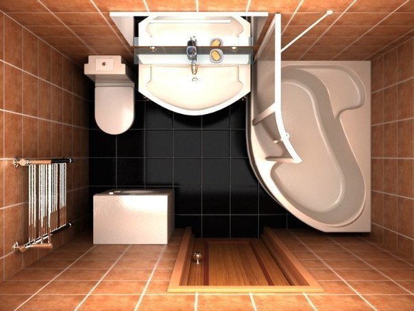

[ATTACH]354901[/ATTACH]
Может кому пригодится - как идея
а я бы поменял немного: в том углу где машинка стир. поставил-бы угловой унитаз а машинку на место унитаза:) как такая идея?
