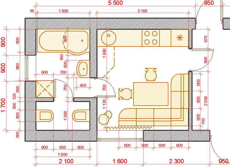

Умывальник лучше не устанавливать прямо под окном, зеркало некуда будет повесить. И биде лучше ставить рядом с унитазом, а не напротив. А то все эти перемещения в небольшом пространстве на полусогнутых и с разворотом на 180... Так и до травматизма недалеко

Уважаемый Потапапа! Как опытный пользователь скажите, биде лучше ставить рядом с унитазом или напротив? Мне очень нужно знать - в целях повышения квалификации:) А то рисую всю жизнь унитаз с биде рядышком, и не знаю, может есть варианты...
Уважаемый Потапапа! Как опытный пользователь скажите, биде лучше ставить рядом с унитазом или напротив? Мне очень нужно знать - в целях повышения квалификации А то рисую всю жизнь унитаз с биде рядышком, и не знаю, может есть варианты...
было бы гораздо удобнее ПЕРЕД унитазом, как на рисунке чуть выше.
Рядом смотрится красиво, но надо, как вы написали, поворачиваться на 180 градусов, шоб быть передом к крану. На биде садятся не так как на унитаз...

ещё один нюанс. Так как на биде нуно садиться передом к крану, то высокие люди (ну я и моя жена например не низкие) могу стукаться коленками об стенку если биде стоит впритык к стене. На моей фотке биде как раз таки стоит неправильно, его нужно было чутка от стены отдалить. Так чтобы уровень биде и унитаза были на одной линии (так как биде короче чем унитаз). И ещё, когда биде ставите - то надо сотавлять место для коленок в стороны чтобы можно было растопыриваться.
И ещё. Есть много красивых соверменных биде, которые выглядят как шар или как бочка, вобщем они имеют сверху донизу одинаковые габариты. Это неправильно. на них невозможно сесть с приспущеными штанами! Если на обычное биде (ну такое как у меня на фотке) можно сесть просто спустив штаны, то на биде в форме шара уже не получится, нужно будет полностью снять штаны, трусики и чё там ещё у кого есть (колготы?).
Умывальник лучше не устанавливать прямо под окном, зеркало некуда будет повесить. И биде лучше ставить рядом с унитазом, а не напротив. А то все эти перемещения в небольшом пространстве на полусогнутых и с разворотом на 180... Так и до травматизма недалеко:)
с умывальником понятно, хотя если окно 40х80 в виде прямоугольника то наверное можно...
а вот на счет расположения унитаза и биде не согласен, т.к. имею опыт посещения туалета размерами мерт на метр. когда в позе "нагнувшись" постоянно ударяешься головой о входную дверь! (у одних даже прикольно на двери написано МЕСТО ДЛЯ УДАРА ГОЛОВОЙ)))) вот по этому я и развернул их друг напротив друга. помещение получается два на метр, такшто места для манёвра без травматизма я думаю предостаточно.

есть вопросы: как лучше или правильнее? раковина под окном или на противоположной стене? мож стиралку в кухню перенести? окно в кухне сделать по центру? или пусть так остаётся?
Набросала Вашу мечту. По умывальнику особо вариантов нет, т.к. если хотите, чтобы кто-то умывался, а кто-то на горшке сидел, то только так, иначе дверью туалетной будет получать.
Стиралку нет смысла в кухню переносить - в ванной есть место, а в куне рабочий фронт не очень длинный. Можно и угловую кухню завернуть.
Окно пусть остаётся, если его двигать по центру, то мягкий уголок будет мешать открыть окно, занавеску дёрнуть... Как-то так.

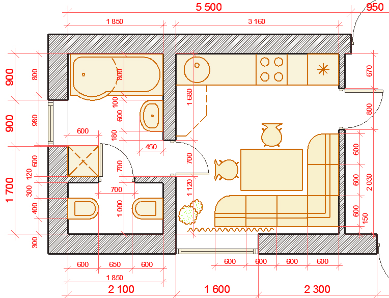

Ванную лучше перевернуть, тогда для умывальника будет больше места.
не понял... можно "на пальцах":)

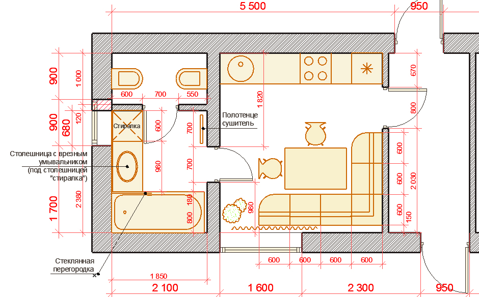

Хочется умывальник отодвинуть подальше от двери, но на схеме мешает стеклянное ограждение ванной-душа. Если это будет просто ванная 180х80, то двигаем умывальник без проблем вплотную к ванной. А если всё-таки с ограждением, то можно перевернуть ванну (см. схему).
Ставьте ванну вдоль окна, и тогда сидя в ней можно будет летом получать с улицы шашлыки! :beer:

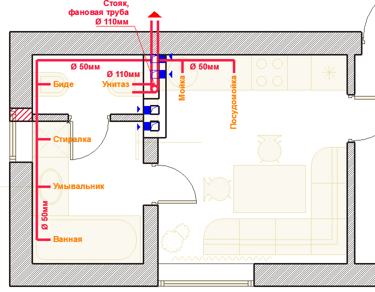

утвердив на семейном совете расположение сантех приборов в пристройке, спасибо участникам форума за советы и отдельное спасибо :rolleyes: MaryAr за понятный чертёж. решил набросать схему разводки канализационного трубопровода.
прошу вашего совета и критики:
1. какая схема более приемлема, подскажите правильную :beer:
2. на каком расстоянии от стены необходимо монтировать трубу для без проблемной установки унитаза и биде.
3. в углу ванной канализационная труба переходит в фановую, и проходит по стене. есть ли решения как этот стояк спрятать, чтоб он не мешал установке д.кабины.
А фановую трубу обязательно в тот угол запихивать, может ближе к унитазу? Вроде не более 3х метров (сантехники уточнят).
А стиралки и посудомойки не будет?
запихивать фановую трубу в угол не обязательно, но обязательно в районе простенка между ванной и кухней, т.к. там планирую провести "вентканал" не знаю как правильно называется. короче вытяжка с кухни + вытяжка над варочной плитой + вытяжка с туалета + вытяжка с ванной + фановая = вентконструкция из пяти труб выходящих на крышу. вижу так - поправьте если шо.
сиралка с посудомойкой будет! пардон, спешил каляки-маляки рисовать:oops:
Вот бы ещё увидеть Ваш домик (фотку со стороны пристройки), чтобы было понятно, каким боком вылезет эта труба. А вся пристройка, я так понимаю, одноэтажная? Просто, если дом высокий, а пристройка маленькая, могут быть проблемы с естественной вентиляцией (возникает, т.н. зона ветрового подпора).
После Вашей разводки, я поняла, что сильно ошиблась и решила устроить Вам "переворот", в прямом смысле. Я, конечно, не вижу всей картины, но может так лучше? Экономия труб и простота монтажа очевидна.
